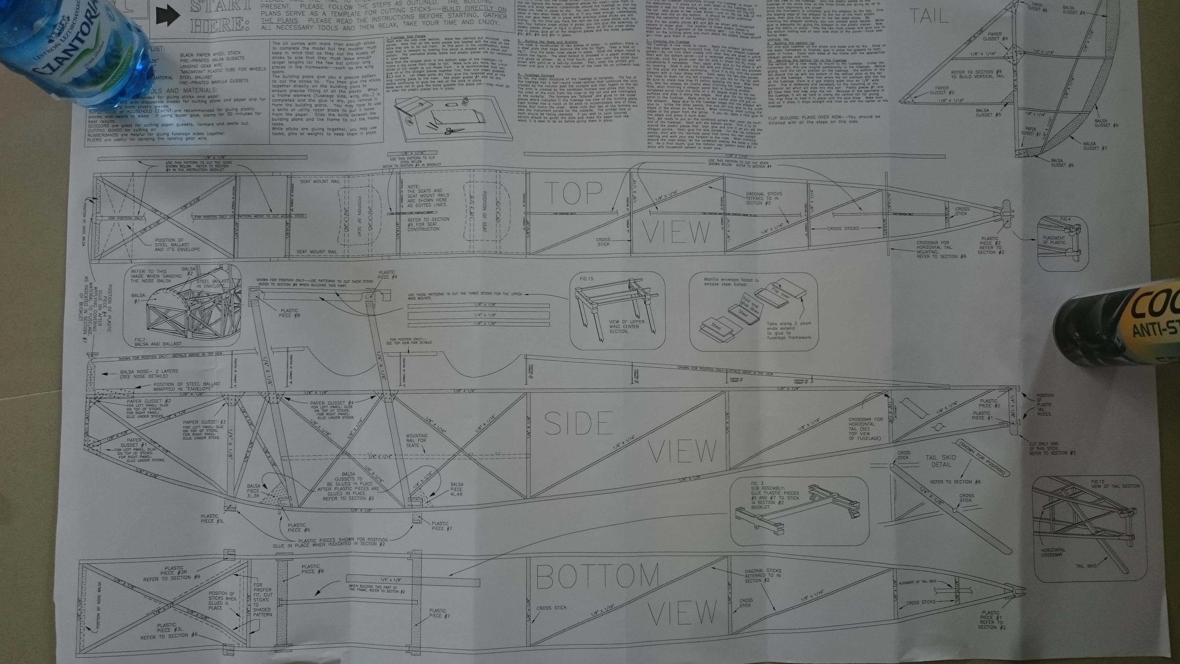

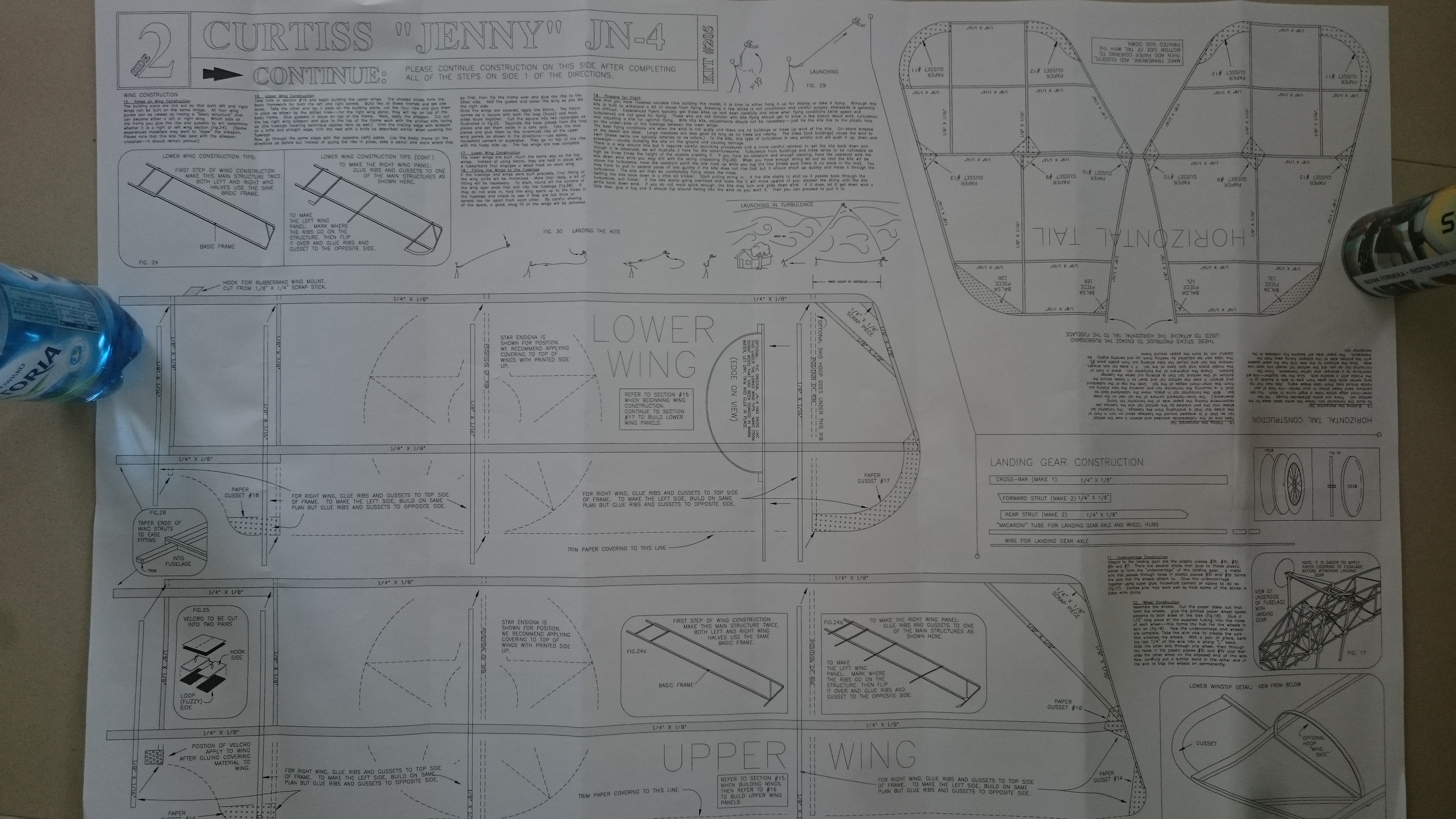

Czy składał ktoś może latawiec Curtis Jenny JN-4D?
To jest dwupłat. Problem w tym, że na projekcie nigdzie nie mogę znaleźć zastrzałów i nie do końca wiem z czego je zrobić.
Tutaj link do zdjęć projektu i wyglądu samego latawca.
https://sprend.com/download.htm?C=1c8a3 ... 5d6846cc5f
serdecznie
Pozdrawiam, Rafał

zip? W obecnych czasach zipy nie cieszą się zbytnim zaufaniem... Wstaw zdjęcia po ludzku to może będzie więcej chętnych :)

Zastrzałów nie ma w projekcie bo ten samolot ich nie ma :D Zastrzał podpiera skrzydła wychodząc z kadłuba (obrazek z wiki)
Pewnie chodzi o stójki czyli to co łączy płaty pomiędzy sobą. A w tym projekcie też ich nie ma :) jest tylko część środkowa z listewek 1/4" x 1/8"
Tu masz zdjęcie z rcgroups gdzie to widać:
https://www.rcgroups.com/forums/showthr ... enny-JN-4D
Fajny latawiec swoją drogą. Nie wiedziałem, że takie są.

Tak, tak.
Chodziło mi o stójki :) Oczywiście.
Sugerowałem się zdjęciem z opakowania.
Tam je widać. Mam nadzieję, że bez nich to poleci.
Dzięki.

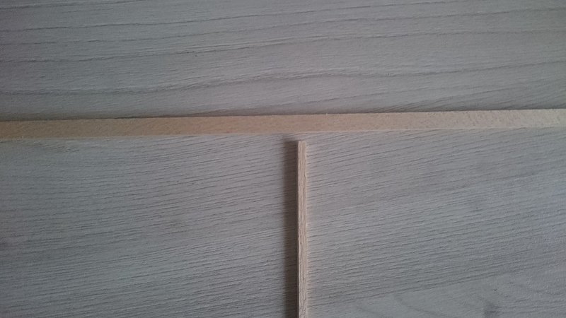

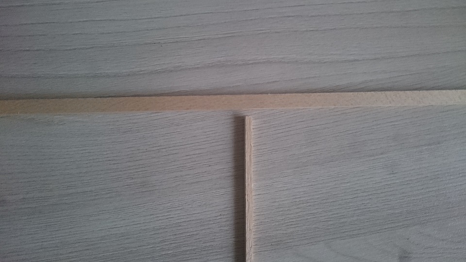

Cześć,
Czy możecie polecić jakąś "technologię" do skutecznego przytrzymywania listewek przy ich klejeniu (takich jak na zdjęciu)?
Jakieś narzędzia, sprawdzone patenty? Klej trochę schnie. To jeszcze jest na płasko, ale za chwilę będzie już z tego jakiś szkielet.
Z góry dzięki!
DSC_0073.JPG [ 177.9 KiB | Przeglądane 13699 razy ]
Pozdrawiam, Rafał
 Tytuł: Re: Latawiec Curtis Jenny
PostNapisane: czwartek, 27 lipca 2017, 18:24
Obecne kleje szybko schną i są "czyste" (no może oprócz soudala :mrgreen:). Ja pamiętam jeszcze klejenie modeli klejem kostnym 8-)
Deska modelarska i szpilki modelarskie. Deska może być z miękkiej pilśni lub twardego styropianu. Oczywiście owinąć folią, aby elementy się nie przykleiły.

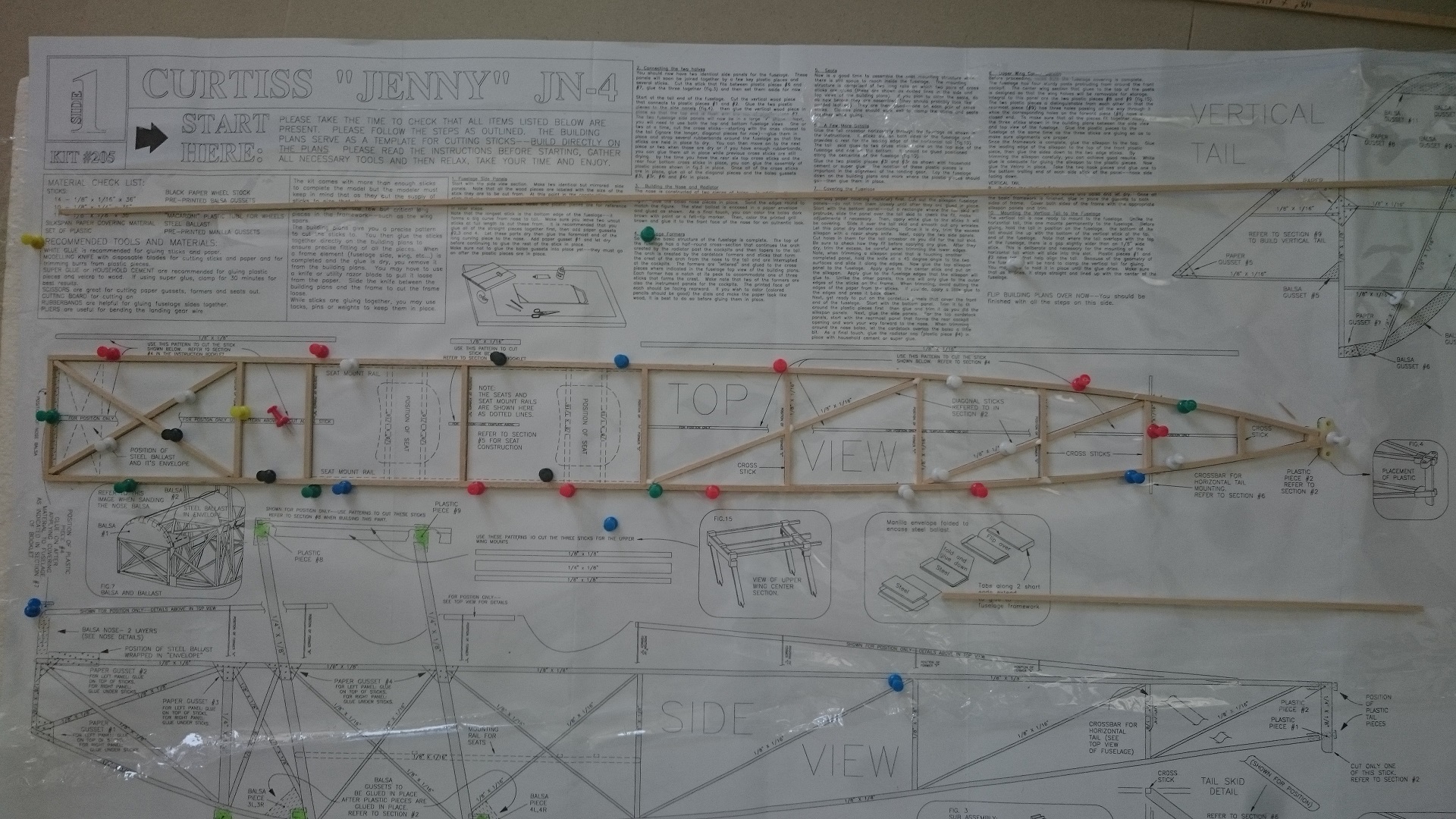

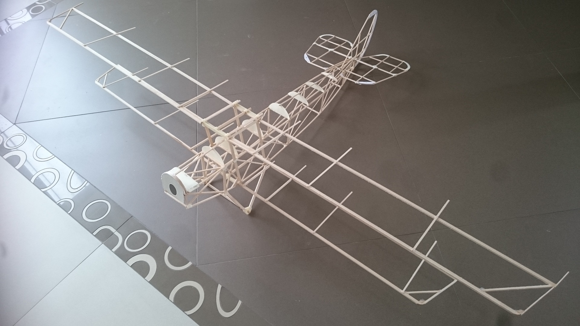

Dobra,
zacząłem. To moja pierwsza tego typu praca.
Proszę o komentarz, co źle, co poprawić, jakieś uwagi, podpowiedzi.
Z góry dziękuję i pozdrawiam.
DSC_0084.JPG [ 727.11 KiB | Przeglądane 13613 razy ]
Pozdrawiam, Rafał
PostNapisane: wtorek, 1 sierpnia 2017, 11:09
Posty: 6483
Hmm, a jak teraz dorobisz boczki? Bo zacząłeś od widoku z góry.
PostNapisane: wtorek, 1 sierpnia 2017, 11:45
Dołączył(a): wtorek, 12 lipca 2016, 12:53
Posty: 30
Wiek: 47
Lokalizacja: Góra k/Pszczyny
Hmmm, a nie na jedno wychodzi?
Dla latawca to 4 ściany, więc kolejność ma znaczenie?
Chociaż patrząc na rzuty, może rzeczywiście powinienem zacząć od boczków.
Tyle, że tera będę to mógł jeszcze na płasko położyć.
Pozdrawiam, Rafał

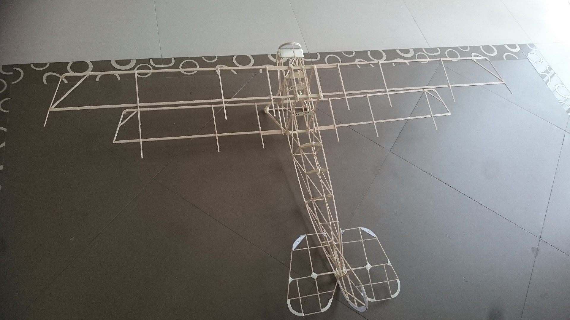

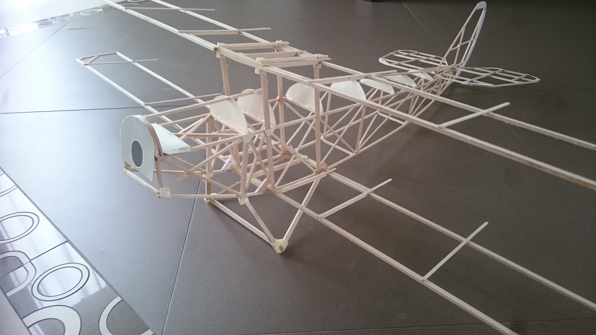

Kilka fotek z budowy.
Mam nadzieję, że to jakoś wyszło. Teraz kolej na poszycie.
Muszę jeszcze doszukać się w projekcie, gdzie przypiąć linkę uwięzi.
@Ellipsis - należę do ludzi, którzy potrafią przyznać się do błędów. Miałeś rację z tymi boczkami. Trza było zacząć od nich.
Jest w projekcie rzut góry, dołu i boku. Po połączeniu jednego z boków z górą i dołem, nie miałem do czego "przypiąć" drugiego boku, bo był już na górze.
Ale wybrnąłem :) Tyle, że musiałem zrobić odbicie lustrzane rzutu boku. Czyli niepotrzebna dodatkowa praca i stracony czas,
Pozdrawiam serdecznie.
DSC_0170.JPG [ 638.81 KiB | Przeglądane 13487 razy ]
DSC_0169.JPG [ 591.76 KiB | Przeglądane 13487 razy ]
DSC_0168.JPG [ 565.35 KiB | Przeglądane 13487 razy ]
Pozdrawiam, Rafał
PostNapisane: sobota, 12 sierpnia 2017, 14:04
Nie stracony czas ale zdobyte doświadczenie.
PostNapisane: sobota, 12 sierpnia 2017, 23:26
Posty: 6483
Nabrał kształtu, fajnie.
