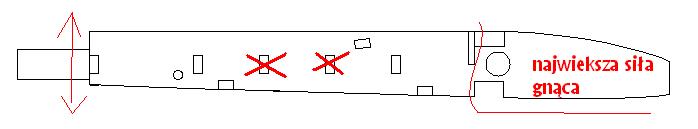

 Tytuł: Re: Big brother - czyli takie tam powtórzenie umiejętności
PostNapisane: niedziela, 26 czerwca 2011, 19:26
nie wiem czy nie bedziesz musiał dać pełnego pokrycia balsianego w okolicach belek ogonowych albo nawet ze skejki 0,6-0,8
wykreśliłem elementy zbędne które tylko osłabiają żeberko a falą zaznaczyłem miejsce w którym westepuje największy moment gnący i gdzie może się to wszystko przełamać
robię coś innego w tle teraz ale mam nadzieje ze wystarczajaco jasno napisałem jak nie to walić
PostNapisane: niedziela, 26 czerwca 2011, 19:52
Ale "żem błysłem" dopiero rzuciłem okiem na plany - tam już jest pokrycie skorupowe na żeberkach w centropłacie
PostNapisane: niedziela, 26 czerwca 2011, 20:05
Krzysiek, ja to żeberko wymyśliłem sam ;) Będę improwizował przy budowie modelu i tyle. Kilka dziwnych karbów i innych kątów już tam widzę w swojej konstrukcji, ale na razie nie wiem co z tym zrobić.

Ale pomału chciałbym wrócić do tematu. Potrzebuję porady, co zastosować na rurki ogonowe. Oglądam fotorelację z budowy tego modelu:
http://members.home.nl/w.vannunspeet/PI ... 20013.html
Widać tutaj, że rurki będące belkami ogonowymi są przewiercone żeby zrobić miejsce na rurki będące kieszeniami bagnetów i kołków ustalających. Ponadto trzeba w jakiś sposób wprowadzić bowdeny w rurki ogonowe więc potrzebne są jeszcze dodatkowe otworki. Z jakiego materiału powinny być rury, aby wytrzymały takie osłabienia?
PostNapisane: wtorek, 23 lipca 2013, 21:14
Szymon,nie wierc zadnych otworow w belce nosnej,to jest samobojstwo!
Belfegor ma bardzo podobna konstrukcje,zobacz jak ja ten problem rozwiazalem ,zdjecia na stronie 2.
