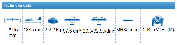

Podstawowe parametry modelu :D
foto_49.png [ 20.98 KiB | Przeglądane 19120 razy ]

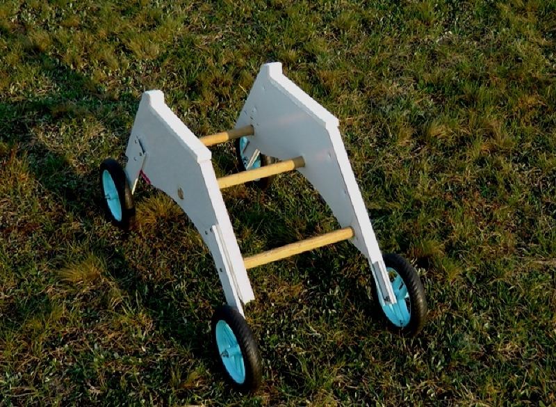

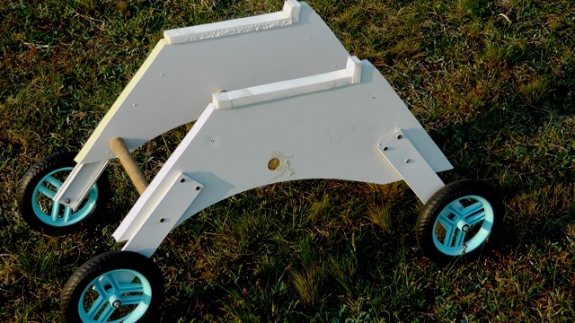

Konradzie i tu masz rację, Albatrosa da radę wystartować samemu ale i Minimoa sama startuje bez pomocy osoby drugiej.
Poprzeczne trzy belki są mocowane na zaciskach więc do transportu masz tylko dwie deski z kółkami i trzy pręty.
Jak zacznę to składać, to wrzucę fotorelację.
wózek2.jpg [ 170.21 KiB | Przeglądane 18993 razy ]
wózek1.jpg [ 152.95 KiB | Przeglądane 18990 razy ]

Wojtek fajowy ten wózeczek. Ale u mnie raczej nie do zastosowania. Nigdzie nie mam takiej trawki jak na tych zdjęciach. Najbliższe takie poletko to Michałków :D A tam grasuje taki jeden co się nazywa Szczepan :mrgreen: :mrgreen: . Więc i wózek nie potrzebny.
 Tytuł: Re: Albatros 3.0 z TopModelcz
PostNapisane: sobota, 29 września 2012, 18:37
No widzisz Wojtek?
Dobrze Ci kiedyś proponowałem wózek do Minimoi.
Załóż większe koła.
PostNapisane: sobota, 29 września 2012, 20:06
Koła będą od jakiegoś wózka dziecięcego. Obmyślam teraz z czego zrobić sam wózek aby był lekki i stabilny oraz jak wykonać zastrzały aby można go było łatwo demontować.
Zacznę budowę, to założę wątek, nie zaśmiecajmy Konradowi Albatrosa.

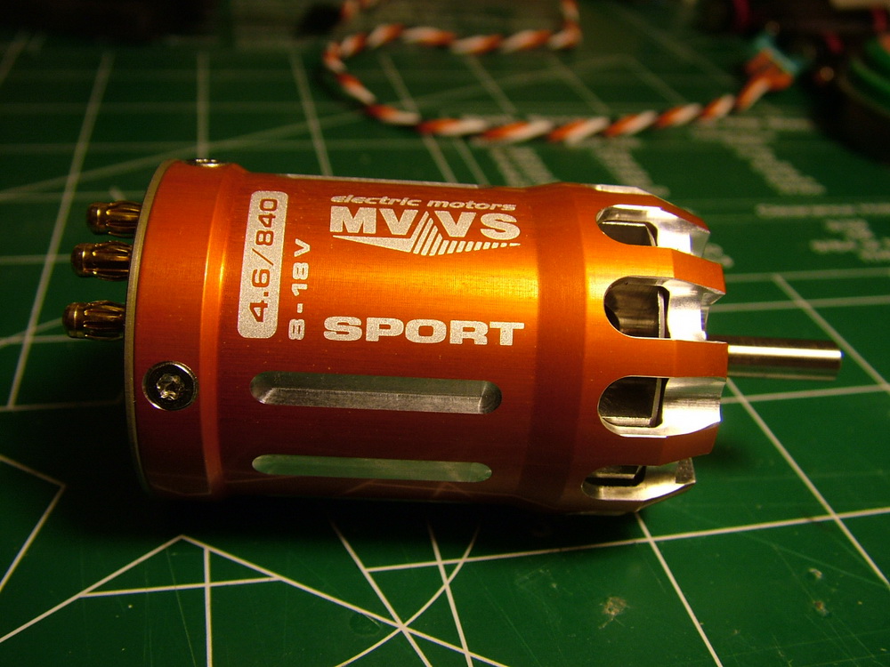

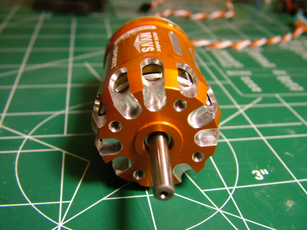

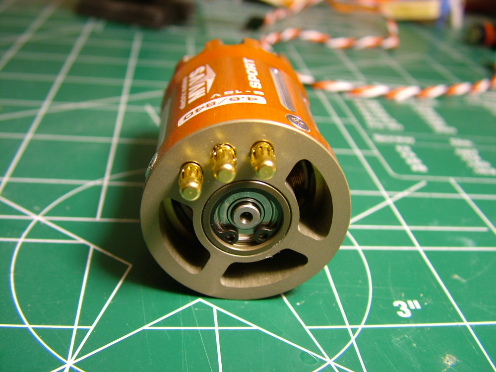

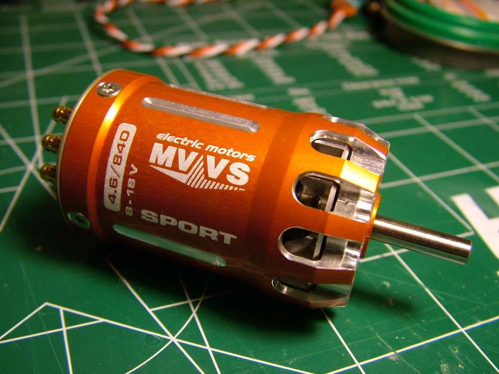

Stefan przepraszam ale akumulatory ładowały się do teraz. :mrgreen:
A oto silniczek:
1.jpg [ 231.68 KiB | Przeglądane 18868 razy ]
2.jpg [ 232.18 KiB | Przeglądane 18868 razy ]
3.jpg [ 238.73 KiB | Przeglądane 18868 razy ]
4.jpg [ 245.59 KiB | Przeglądane 18868 razy ]

Dziękuję za zdjęcia. Nie przepraszaj.
To imponujące urządzenie. Ciekawe co teraz inni wymyślą.

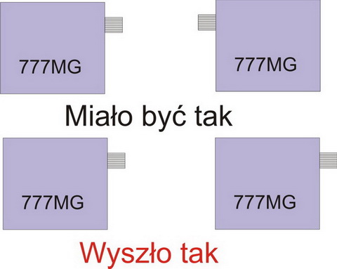

Panowie zaraz wyskoczę przez okno (a mieszkam w suterynie :mrgreen: :mrgreen: )
Tak jak przysłowie mawia: dwa razy mierzył a i tak krótko uciął. :evil: :evil: :evil: :evil:
Odwrotnie zamontowałem serwo na jednej połówce skrzydła - tak jak na rysunku.
Bardzo proszę o radę, co mam zrobić, czy zostawić tak jak jest czy koniecznie poprawić.
Niestety wkleiłem już na żywice ramkę do serwa i dźwignie w lotkę.
Jeśli chodzi o dźwignie na lotce to z wywaleniem jej nie będzie większych problemów, zostanie tylko brzydki ślad. Niestety sprawa jest poważniejsza z serwem, musiał bym wyciąć całą półkę na serwo a wklejenie nowej nie będzie takie proste i będzie wymagało trochę gimnastyki.
Rysunek.jpg [ 29.36 KiB | Przeglądane 14963 razy ]

Żeby nie pruć skrzydła takie coś chyba wybawi Cię z kłopotu: http://abc-rc.pl/p/52/2001/rc-signal-re ... rozna.html .
PostNapisane: niedziela, 7 października 2012, 11:10
Robert ja nie mam problemów z ustawieniem odpowiednio obu serw na połówkach. Tu bardziej mi chodzi o stronę mechaniczną tej pomyłki.
Na jednej lotce dźwignia jest zamontowana na 23 cm patrząc od kadłuba a druga dźwignia na 26 cm.
Chodzi mi o to, że dźwignie na lotkach nie są dokładnie w tym samym miejscu tylko przesunięte.
Nigdy tak nie miałem ustawionych serw i nie wiem jak to może wpływać na sam lot i sterowanie podczas lotu lotką.
Serwa chodzą mi idealnie równo.
PostNapisane: niedziela, 7 października 2012, 11:16
To ja proponuję zrobić tę gimnastykę, bo skoro już raz podniosłeś sprawę, to będzie Cię to dalej męczyć.
Że krzywo, że niesymetrycznie i że w ogóle masz takie wewnętrzne fuj :)
PostNapisane: niedziela, 7 października 2012, 11:38
Posty: 161
Przecież jeśli lotka jest dostatecznie sztywna (a to nie pianka) to na mechanikę będzie miało pomijalny wpływ - siły są przenoszone tak samo przez to samo ramię i te same wychylenia więc konsekwencje tego trzeba by badać z punktu widzenia sił gnących samej lotki - myślisz że to będzie odczuwalne dla modelu przy różnicy 3 cm ???

No tak Jacka argument przeważył. Faktycznie o tym nie pomyślałem, że osłonki na serwa nie będą pasowały.
No to mam dziś co robić a myślałem, że skończę całkowicie mechanikę skrzydła.
:evil: :evil: :evil: :evil: :evil: :evil:

Adma zdjęcia chciałem wstawić już z częściowo skończonymi skrzydłami, co by nie robić dwa razy. ;)
A co do serwa to hmm.... albo mam szczęście albo ze mnie skończony kretyn. Łoże pod serwo miałem dostosowane do zamontowania prawidłowo, ale jakaś cholera podpowiedziała mi (bardzo prosze się przyznać który to :mrgreen: :mrgreen: ), że przecież ma być odwrotnie, więc dostosowałem to samo łoże do zamontowania na odwrót. Po odkręceniu po prostu przełożyłem serwo bo było już dostosowane. Nic nie trzeba było wycinać ani demolować.
Kretynizm w czystej postaci. :shock: :shock: :shock:
Gorzej z dźwignią bo po odcięciu marnie to wygląda ale i tu coś zaradzimy.
Do pełni szczęścia brakuje tylko dźwigni. :D
