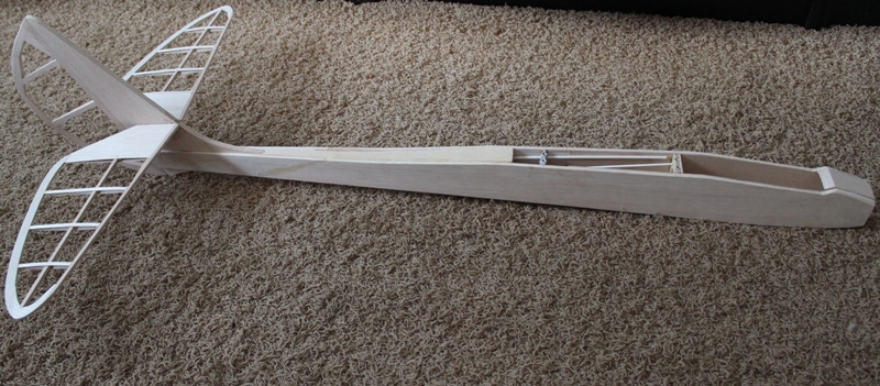

Z tego co już zrobiłem

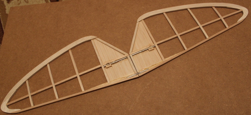

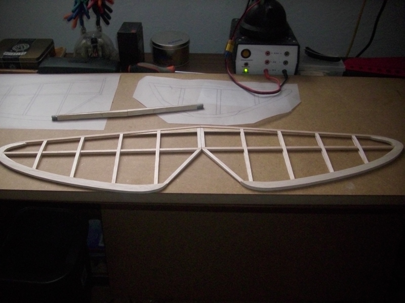

Ster wysokości jeszcze bez kieszeni na bagnety
1.JPG [ 192.6 KiB | Przeglądane 22858 razy ]

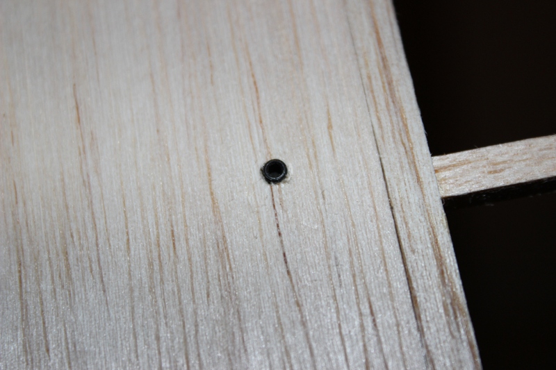

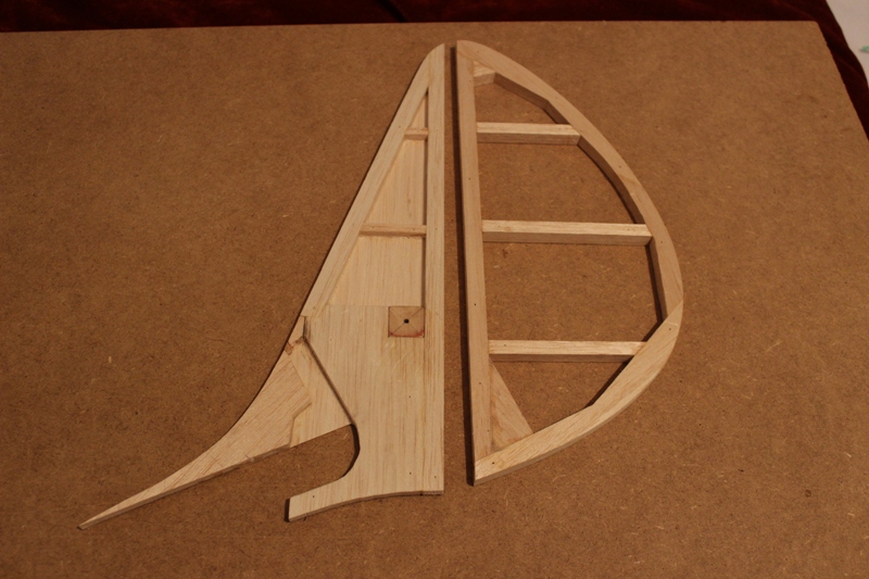

Ster kierunku
2.JPG [ 221.6 KiB | Przeglądane 22858 razy ]

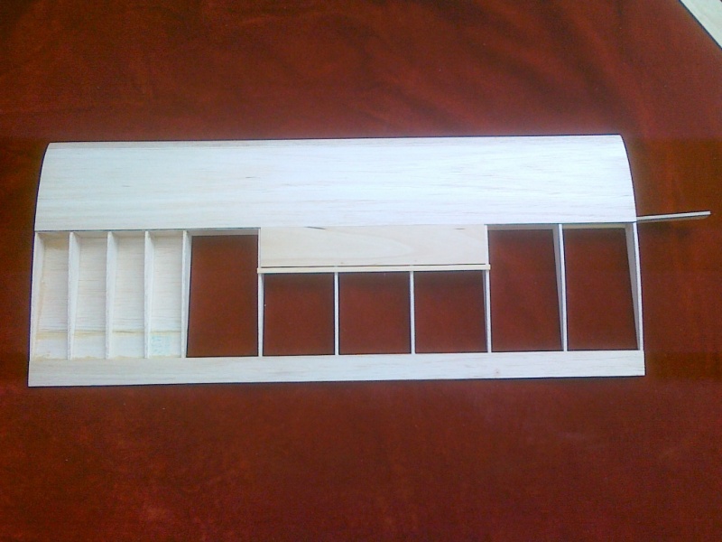

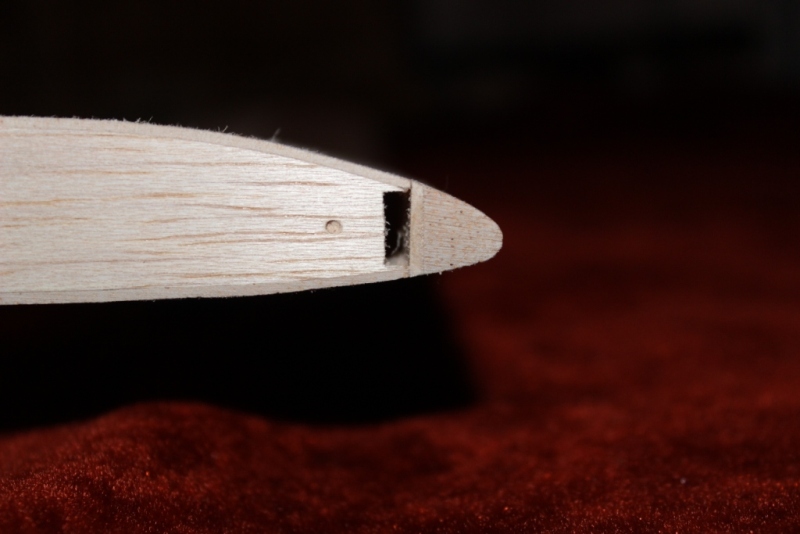

Połówka centropłata z wklejoną kieszenią na bagnet stalowy 6mm
3.JPG [ 238.19 KiB | Przeglądane 22858 razy ]

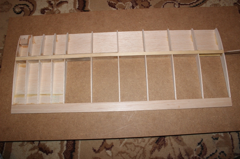

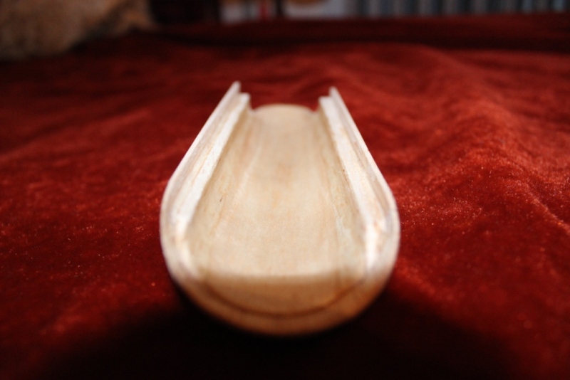

Uszy jeszcze schną
4.JPG [ 226.8 KiB | Przeglądane 22858 razy ]

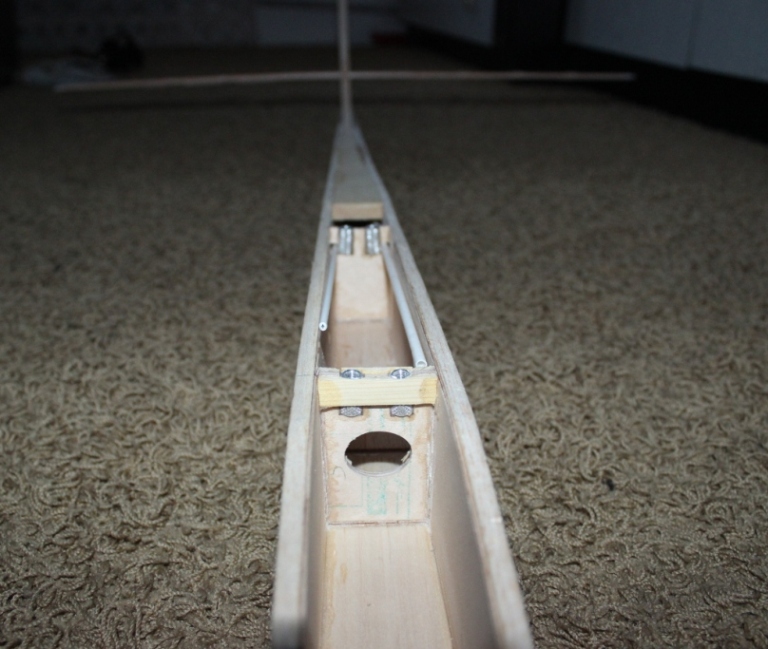

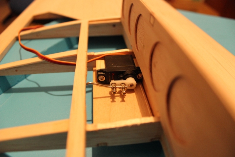

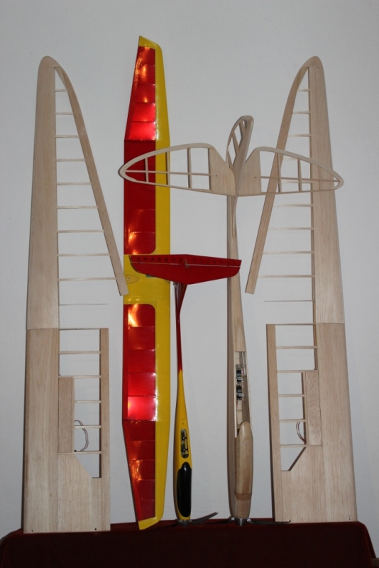

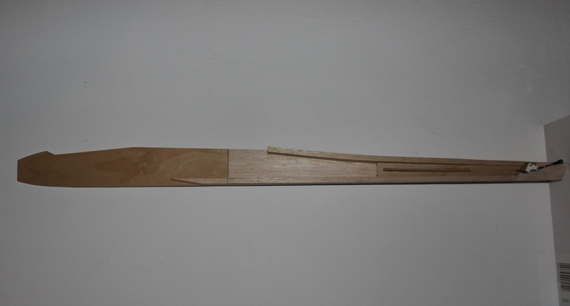

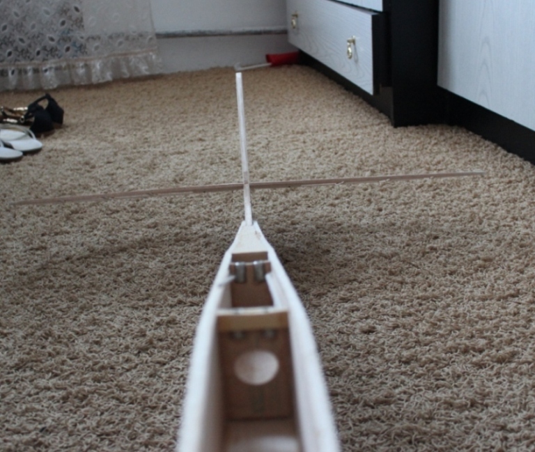

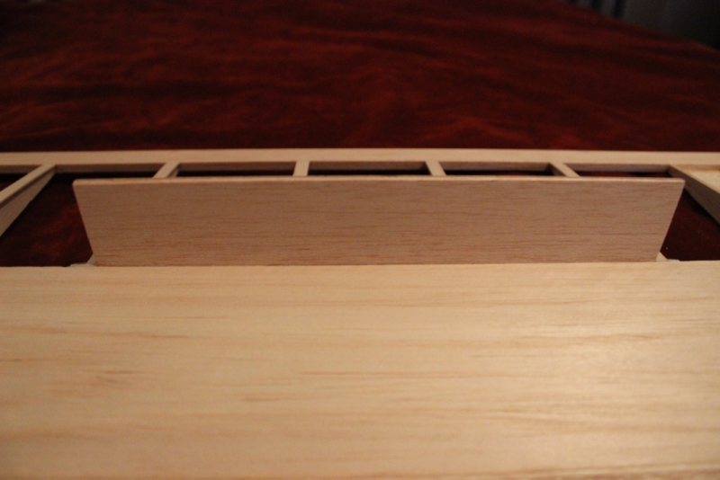

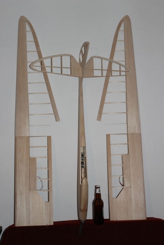

Wstępnie wycięty kadłub i mechanizm steru wysokosci
5.JPG [ 102.56 KiB | Przeglądane 22858 razy ]

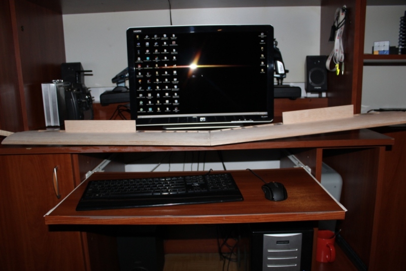

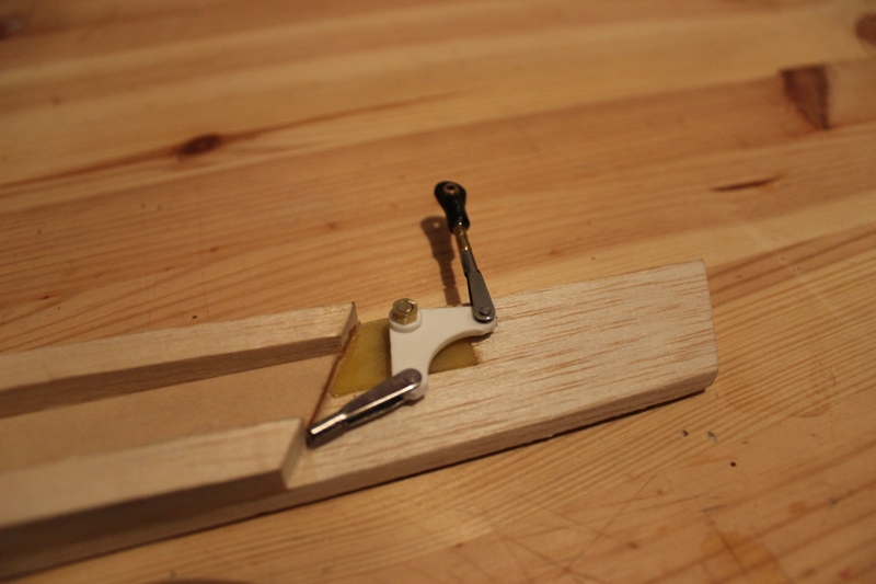

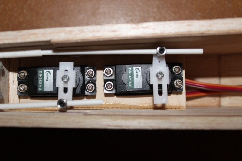

Komentarz: Mechanizm SW
6.JPG [ 170.89 KiB | Przeglądane 22858 razy ]
Robota z braku czasu idzie wolno , ale mam nadzieje że na koniec maja z oblotem się wyrobie :)
Pozdrawiam Wojtek

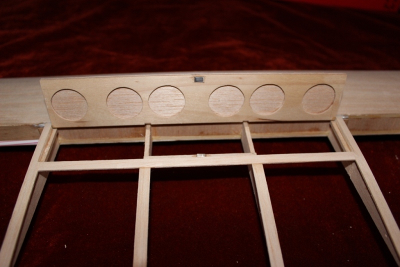

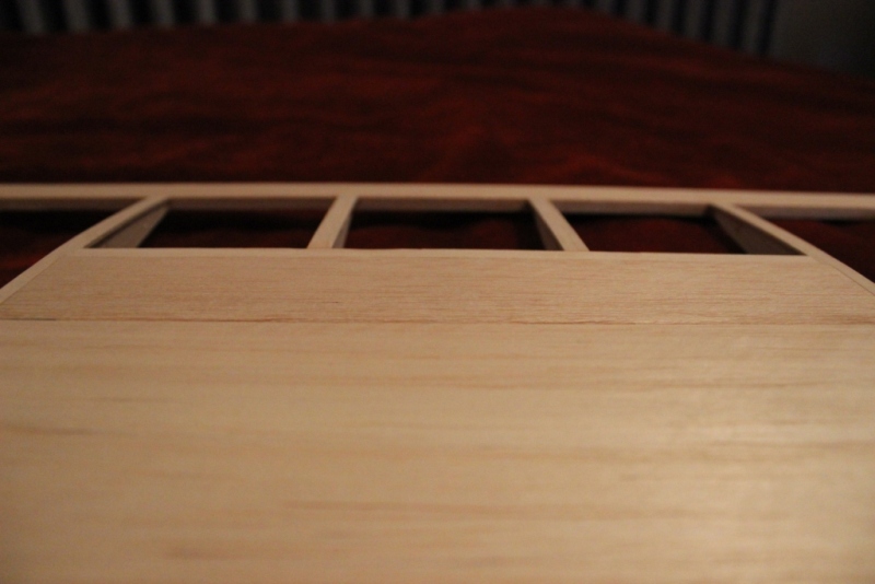

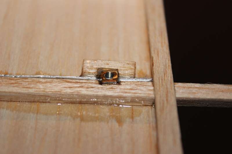

No to jeszcze przy browarku doszły kieszenie SW
7.JPG [ 162.13 KiB | Przeglądane 22838 razy ]

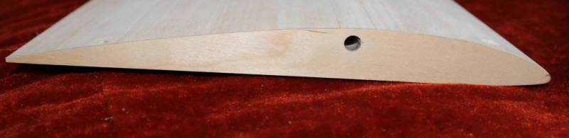

To ustrojstwo ma dziurkę z gwintem więc SW będzie można łatwo demontować
8.JPG [ 157.35 KiB | Przeglądane 22838 razy ]
9.JPG [ 195.94 KiB | Przeglądane 22838 razy ]

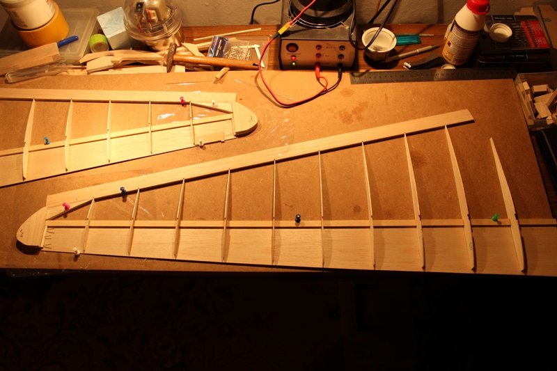

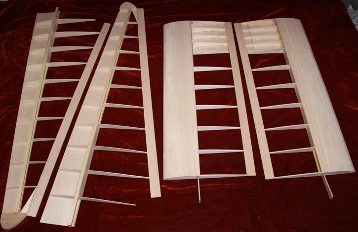

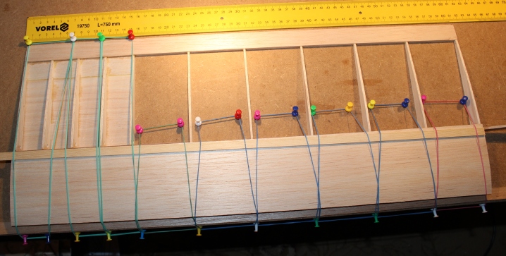

Pomału kończę skrzydła
Klejenie kesonu centropłata z braku miejsca trwało 2 dni , po jednym na dzień :)
10.JPG [ 161.6 KiB | Przeglądane 22750 razy ]
Dokleiłem dźwigar do uszu i wzmocnienia między dźwigarowe
11.JPG [ 180.6 KiB | Przeglądane 22750 razy ]
Krawędź natarcia z lenistwa kupiłem gotową
12.JPG [ 131.9 KiB | Przeglądane 22750 razy ]

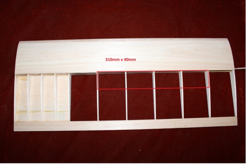

Teraz w planie mam hamulce płytowe , na oko oglądając fotki w necie wychodzi mi taki wymiar
13.JPG [ 108.24 KiB | Przeglądane 22750 razy ]
Nie wiem czy to nie za dużo jak na szybowiec o rozpiętości trzech metrów i przewidywanej wadze do 1,7 kg
więc sugestie jak najbardziej mile widziane :)
Pozdrawiam Wojtek

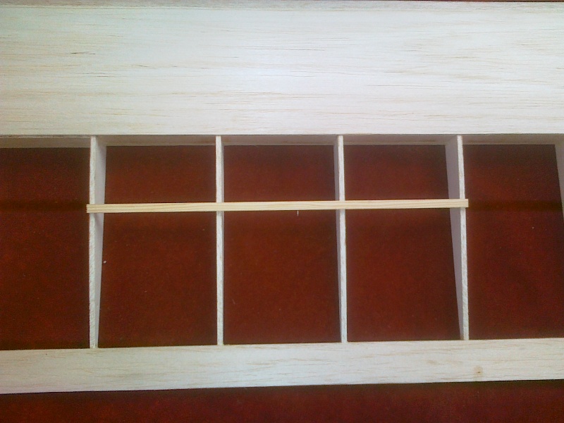

Nie wiedzę na zdjęciach otworów na kable do serw . Sam kiedyś dorabiałem w już sklejonym płacie - zdecydowanie nie polecam tego rozwiązania . Upierdliwe na maxa i można uszkodzić ziobra ;)
Nie wiem czy bez wzmocnienia można tak swobodnie podciąć żebreka w miejscu gdzie chcesz dać hamulce płytowe .
 Tytuł: Bird of Time
PostNapisane: niedziela, 24 marca 2013, 16:45
Posty: 284
Lokalizacja: Tarnów
Otwory na przewody są . Jedyne co będzie trzeba zrobić to dodatkowy dźwigar łączący żebra od 6 do 9
14.jpg [ 149.79 KiB | Przeglądane 22644 razy ]
I troszkę zeszlifować żebra 7 i 8 o grubość płytki hamulca
Rozmiar hamulca troszkę zmniejszyłem z 310mm x 40mm do 225mm x 40mm
Wstępna przymiarka jak to ma wyglądać
15.jpg [ 143 KiB | Przeglądane 22644 razy ]

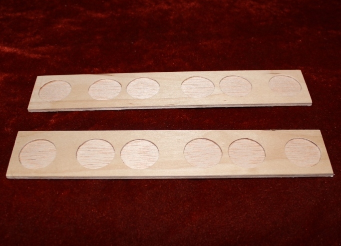

Bardziej zastanawia mnie skuteczność takiego hamulca i przyznam się , że robie go bardziej z ciekawości niż z potrzeby
Pozdrawiam Wojtek
 Tytuł: Re: Bird of Time
PostNapisane: niedziela, 24 marca 2013, 18:58
W 2 metrowym modelu miałem płytkowe 25x200mm i naprawdę nieźle to działało . Model zwalniał bardzo szybko .
Jedyne co mogę ze swej strony napisać pierwsze płaszczyzny były wykonane z balsy -szybko się zdeformowały .
Potem była sklejeczka i po roku też się wykręciła . W akcie desperacji kolejne hamulce wykonałem z laminatu do wykonywania obwodów elektronicznych i tak zostało do końca
Szkoda że dopiero teraz przeczytałem :x
W pierwszej wersji miała być ażurowana płytka z laminatu a na nią naklejona balsa 2mm po to by łatwiej wyszlifować obrys skrzydła
A tak zrobiłem płytkę ze sklejki 1,5 a na to żywicą 30min przykleiłem twardą balsę 2 mm
16.JPG [ 150.37 KiB | Przeglądane 22565 razy ]
Teraz tylko zostaje wymyślić jakieś zawiasy że by się ewentualnie dało wymienić ;)

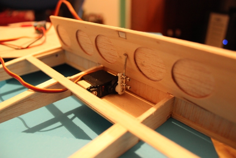

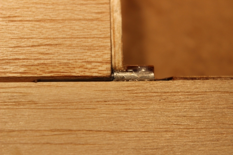

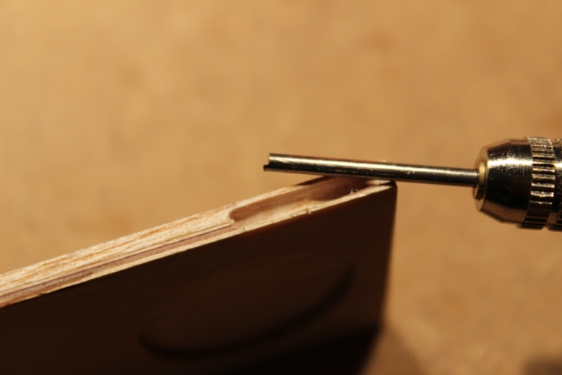

Że by nie było że nic nie robię to dodam parę fotek z moich męczarni z hamulcami :x
Przy pomocy takiego prostego freza zrobiłem rowki na drut stalowy 1,5mm
17.JPG [ 126.06 KiB | Przeglądane 22446 razy ]
Zawias to pręt stalowy 1,5mm który wchodzi w rurkę z amelinium :mrgreen:
Wszystko z braku czasu chwytam gęstym CA i zalewam żywicą 30 min Great Planes
18.JPG [ 189.49 KiB | Przeglądane 22446 razy ]

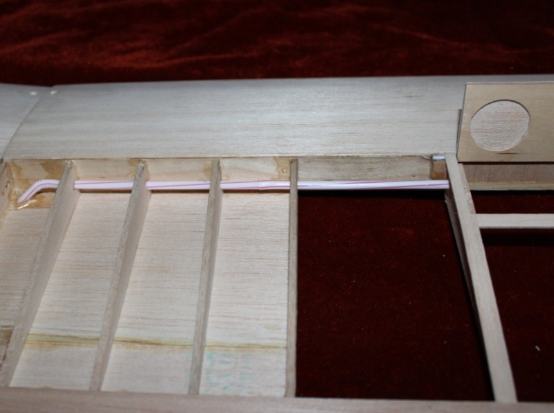

Skończyły mi się rurki termokurczliwe , więc na prowadnicę przewodów użyłem zwykłych słomek od napoi . Zdały egzamin więc zostają , a pod folią i tak nie będzie widać
19.JPG [ 172.54 KiB | Przeglądane 22446 razy ]
Małe magnesy neodymowe będą zabezpieczać przed przypadkowym otwarciem
20.JPG [ 153.87 KiB | Przeglądane 22446 razy ]
Doszły jeszcze nakładki na żeberka i całość została oszlifowana równo z krzywizną żeberek
21.JPG [ 145.87 KiB | Przeglądane 22446 razy ]
Całość pracuje lekko i bez zacięć
22.JPG [ 150.71 KiB | Przeglądane 22446 razy ]
Ogólnie centropłat z otwartymi hamulcami prezentuje się tak
23.JPG [ 166.93 KiB | Przeglądane 22446 razy ]
Serwa do hamulców zamontuje później .
Na razie chcę skończyć centropłat , bo jest mi potrzebny do wymierzenia mocowania pod skrzydła w kadłubie . A później już po troszkę wszystkiego i jakoś powinno pójść z górki
Pozdrawiam Wojtek

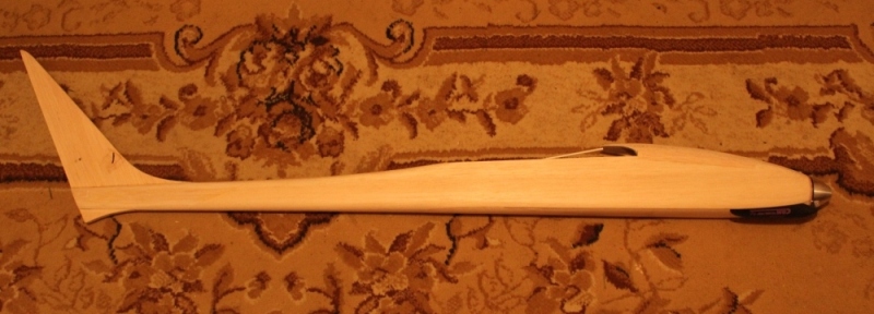

Jakoś ostatnio z braku czasu praca zwolniła

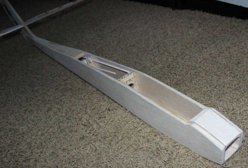

Ale udało mi się troszkę poskładać kadłub
24.JPG [ 242.23 KiB | Przeglądane 22275 razy ]
25.JPG [ 252.82 KiB | Przeglądane 22275 razy ]
26.JPG [ 209.87 KiB | Przeglądane 22275 razy ]
27.JPG [ 218.68 KiB | Przeglądane 22275 razy ]
Między wręgami będzie jeszcze półka na serwa i odbiornik co dodatkowo usztywni kadłub
Kadłub mam jeszcze zamiar prze laminować tkaninom ( 48g albo 80g ) Przynajmniej część dziobową wraz z wręga silnika
Z oblotem do końca maja raczej się nie wyrobie :| Ale i tak będę się starał :)

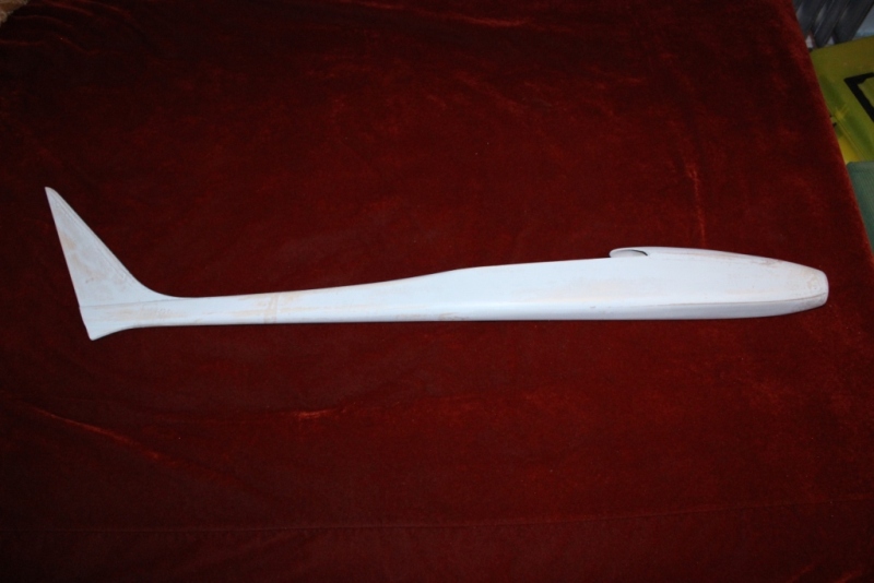

Pogoda do bani więc troszkę podłubałem przy kadłubie

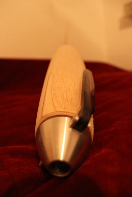

Przykleiłem wręge silnikową i zamontowałem silnik
28.JPG [ 133.95 KiB | Przeglądane 22140 razy ]
Cały kadłub został przeszlifowany
29.JPG [ 136.06 KiB | Przeglądane 22140 razy ]

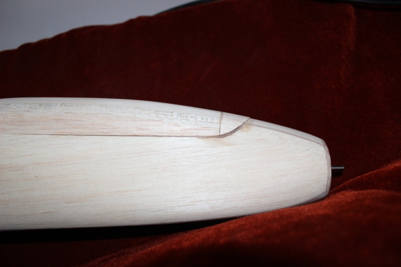

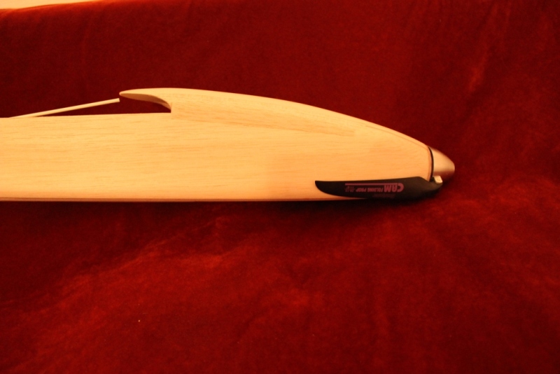

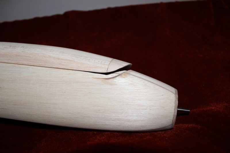

Orginalna kabinka była beznadziejna więc zrobiłem podobną do tej co jest w Guppy
30.JPG [ 150.01 KiB | Przeglądane 22140 razy ]
Teraz zostaje zamontować reszte wyposażenia i jak czas pozwoli , to przygotować kadłub do malowania :P
Pozdrawiam Wojtek

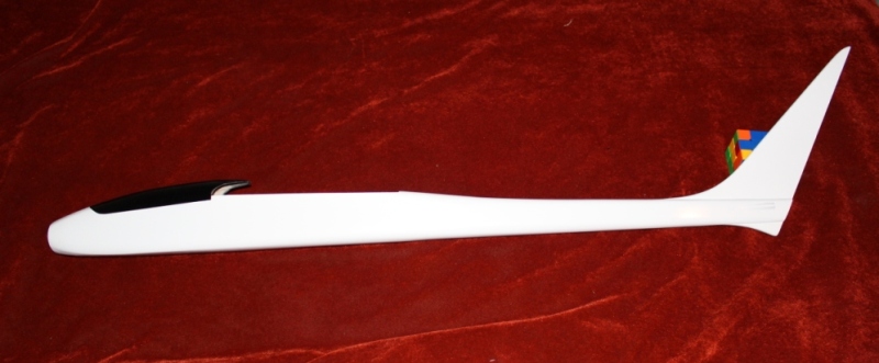

Kabinkę trochę przerobiłem
Zrobiłem małe fazowanie kadłuba i teraz kabina pasuje za każdym razem 8-)
31.JPG [ 147.91 KiB | Przeglądane 18457 razy ]
32.JPG [ 145.14 KiB | Przeglądane 18457 razy ]
Ze sklejki 3mm zrobiłem półkę na serwa
33.JPG [ 157.26 KiB | Przeglądane 18457 razy ]
Po zamontowaniu Bird machał z radości ogonkiem jak pies :lol:
Teraz wszystko będzie nabierać mocy urzędowej , bo do środy raczej nie będę miał czasu na modelowanie :x
Pozdrawiam Wojtek

Uzbroiłem skrzydła w hamulce :mrgreen:
Mechanizm podpatrzony w internecie , prosty ale skoro jest stosowany i działa to dlaczego by nie skorzystać ;)
Tak zamknięty ..
34.JPG [ 159.98 KiB | Przeglądane 18401 razy ]
A tak otwarty
35.JPG [ 173.97 KiB | Przeglądane 18401 razy ]
Mechanizm tylko otwiera a zamykanie to pęd powietrza , ale jak już będzie wszystko gotowe to zamontuje mały haczyk , by hamulec zamykał się wraz z cofaniem serwa
Wszystko jest podpięte w Turnigy 9x na 3 pozycyjnym przełączniku i działa to tak
Pozdrawiam Wojtek

Dalszy ciąg prac

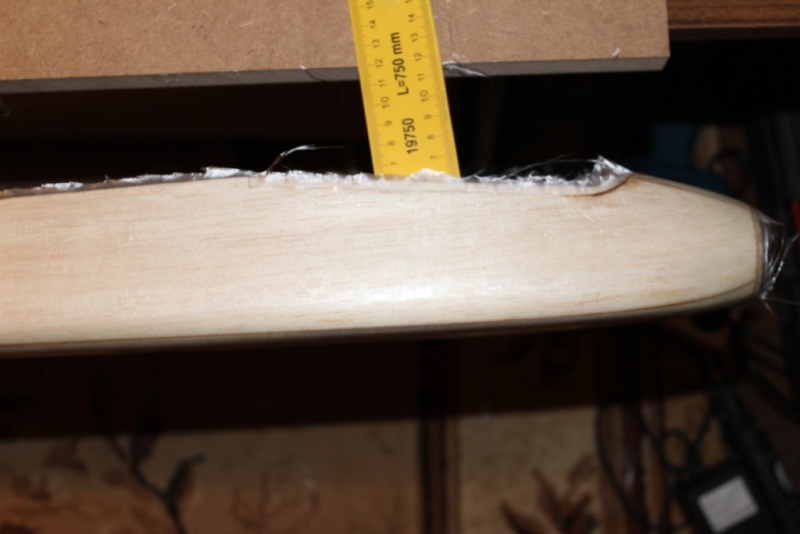

Owiewka została prze laminowana 2x tkaniną 48g
Kadłub pomalowałem 2x rzadkim cellonem a przód dodatkowo prze laminuje wraz z wręgą silnika tkaniną 48g 2-3 razy
Uszy skrzydła dostały keson i krawędź natarcia
To co na fotce waży 2150g a bez butelki z piwem 1370g :mrgreen:
36.JPG [ 144.18 KiB | Przeglądane 18322 razy ]
Z wyposażenia zamontowane są 4 serwa , silnik i kołpak ze śmigłem
No i dodatkowa fotka z Guppy tak dla porównania wielkości
37.JPG [ 162.32 KiB | Przeglądane 18322 razy ]
Pozdrawiam Wojtek

Ciąg dalszy prac nad kadłubem
Cały kadłub za laminowałem tkaninom 48g a przód z wręgą silnikową 2x 48g
38.JPG [ 136.25 KiB | Przeglądane 18114 razy ]
Wybrałem też niepotrzebny materiał z wewnętrznej części owiewki przez co rozjechała mi się o 2 mm :x . Potraktowałem ją od wewnątrz tkaniną 48g i ścisnąłem na kadłubie.
Po wyschnięciu owiewka zrobiła się bardzo sztywna i wchodzi z lekkim oporem
39.JPG [ 148.49 KiB | Przeglądane 18114 razy ]
Kadłub prysnąłem podkładem i przeszlifowałem do uzyskania gładkości . Całość jeszcze trzeba będzie gdzie nie gdzie pod szpachlować , ale to już kosmetyka i na lustro na pewno nie będę wykańczał . Ale będę się starał że by jakoś wyglądało :)
40.JPG [ 147.05 KiB | Przeglądane 18114 razy ]
Jeśli chodzi o wagę kadłuba to po laminowaniu i malowaniu podkładem doszło 36g a cały kadłub z owiewką waży teraz 373g. Nie wiem czy to dużo jak na model o tej rozpiętości . Ale czytałem że modele 3m ważą między 2-3kg i latają dość sprawnie .
Ale wszystko się okaże jak model poleci :)
Pozdrawiam Wojtek

Profil to prawde mówiąc nie wiem jaki jest bo po po prostu nie wiem jak to sprawdzić i do czego porównać a na planach nie pisze :oops:
Wygląda tak
41.JPG [ 83.47 KiB | Przeglądane 18043 razy ]
Cięciwa 257mm w najgrubszym miejscu ma 24mm
Co do wagi to tak tylko się zastanawiam , jak na razie wychodzi mi 1660g z pełnym wyposażeniem .
Dojdzie jeszcze folia , malowanie i łącznik krawędzi spływu w uszach + jakieś rzepy i inne mocowania
Co do wagi to nie chcę za bardzo przekroczyć z racji na silnik :)
Pozdrawiam Wojtek

Z dniem 11.06.20013 stałem się posiadaczem takiej małej istotki ( córeczka ) więc praca przy modelu gwałtownie zwolniła :D
Swoje już odchorowałem więc zaczynam dalej budować .
Dziś model został pomalowany na biało + czarna owiewka
Z końcowego efektu jestem zadowolony bo wyszło gładko , a i biały kolor też troszkę maskuje nierówności :D
42.JPG [ 119.04 KiB | Przeglądane 17971 razy ]
Teraz tylko po oklejać folią i przykręcić resztę wyposażenia :D
Prace idą równolegle z naprawą Gupika więc jeszcze to potrwa :x
Pozdrawiam Wojtek
