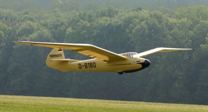

Czy ktos ma porownanie osiagow, roznic aerodynamicznych, stabilnosci skrzydel polyhedral, dihedral ze skrzydlem mewy lub po angielsku Gull wing.
Wszystko co w temacie bardzo mnie interesuje.

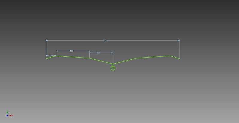

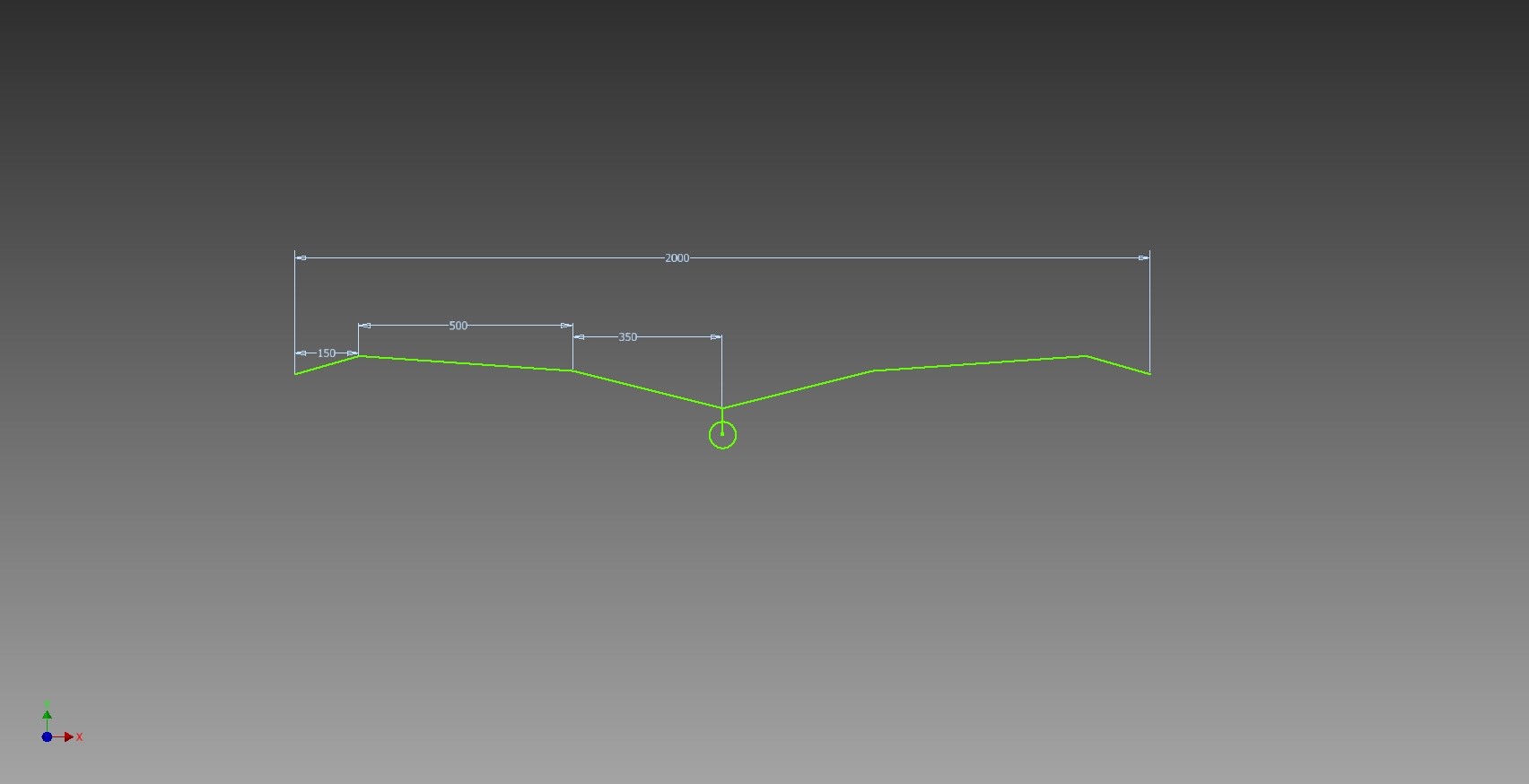

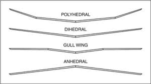

Jaka jest wasza opinia w temacie. Skrzydlo ma wygladac mniejwiecej tak
Gull.jpg [ 168.23 KiB | Przeglądane 13568 razy ]

Szybowce w układzie skrzydła M- "mewa" powodują dużą stateczność płatowca. Latałem dużo na Kranich II...polski "Żuraw" dwumiejscowy był bardzo stateczny poprzecznie. "sam centrował" kominy :lol: . Latałem też na Jastrzębiu szybowcu akrobacyjnym, który tez miał ten kształt skrzydeł i dobrze latał na plecach, ale beczki były bardzo trudne do czystego wykonania. Myślę, że przyczyną był ten kształt. W modelach może występować to samo zjawisko.

Ja się tylko zastanawiam, po co chcesz dać ten ujemny wznios na końcówkach? Jakieś wytłumaczenie logiczno-aerodynamiczne?

Też uważam to rozwiązanie za niecelowe. Mewy, orły i inne ptaki maja raczej podwinięte końce piór do góry (mniejszy opór ). Taki układ może spowodować chwiejną stateczność poprzeczną. Pochylenie szybowca spowoduje wzrost siły nośnej na skrzydle zewnętrznym (górnym) i pochylenie będzie się moim zdaniem zwiększać.

Widzę to tak, że "dodatni" wznos poprawia stateczność, a "ujemny" ją pogarsza.. Profil skrzydła ma tu drugoplanową rolę, choć też istotną. To co zyskasz na stateczności poprzez wzniesioną część przykadłubową - stracisz przez opuszczone końcówki.

Na swoje potrzeby układ górno czy dolnopłata widzę tak, że płat tworzy siłę nośną, a kadłub i reszta gajgów to balast. Jeśli ten balast jest pod płaszczyzną nośną - łatwo zachować jego stateczność (jak ciężarek podwieszony na lince), zaś gdy jest nad siłą nośną - zachować stateczność jest nieco trudniej (jak kija trzymanego pionowo na dłoni). To samo jest ze wznosami - wznos dodatni zwiększa odległość "balastu" od płaszczyzny płata, a "ujemny" - zmniejsza, i stateczność jest pogorszona (choć nie w takim stopniu jak "balast" nad płatem, czyli dolnopłat)..
Twój malunek wydaje mi się o wiele ciekawszy niż omawiany wcześniej układ - a owe miniuszy tylko dodatkowo zwiększą stabilność..

A tutaj jest tak jak napisali koledzy - zagięte w dół końcówki zmniejszą stateczność poprzeczną w stosunku do płaskich lub zagiętych w górę.
Tak jak wspominałem, przy przechyle zmienia się obrys rzutu płata na płaszczyznę poziomą więc zmienia się powierzchnia, która generuje pionową składową siły nośnej.
Przy uszach zagiętych w górę jest to widoczne bardziej, niż przy wzniosie całego płata - tutaj zamiast uszu mamy część przykadłubową.
Zresztą prosty test w programie graficznym pokaże nam tę różnicę rozpiętości skrzydeł w przechyle:
Końcówki idące w dół zmniejszą stateczność, bo zniwelują to co zyskałeś na centropłacie.

To nie są żadne przypuszczenia, Stan, poczytaj sobie dlaczego wznios skrzydła ustatecznia płatowiec.
I dlaczego modele swobodnie latające mają ten wznios większy, a często mają płat z "uszami".
A teraz pomyśl, czemu funflaje mają przyzerowy wznios - bo znacznie łatwiej nimi kręcić akrobacje.
Po prostu jak masz płat o wzniosie 0, to w przechyle obrys zmienia się jednakowo, więc nie ma różnicy w sile nośnej i nie ma momentu prostującego.
Sterowność i stateczność są w opozycji do siebie.
Dochodzi do tego też położenie środka ciężkości - górnopłat z dużym wzniosem vs średniopłat z zerowym - który lepiej zrobi beczkę? :)
Natomiast usterzenie V (w dowolną stronę) nie jest od stateczności poprzecznej tylko od podłużnej, to jest inna oś.

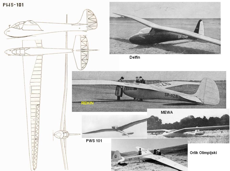

Stachu.

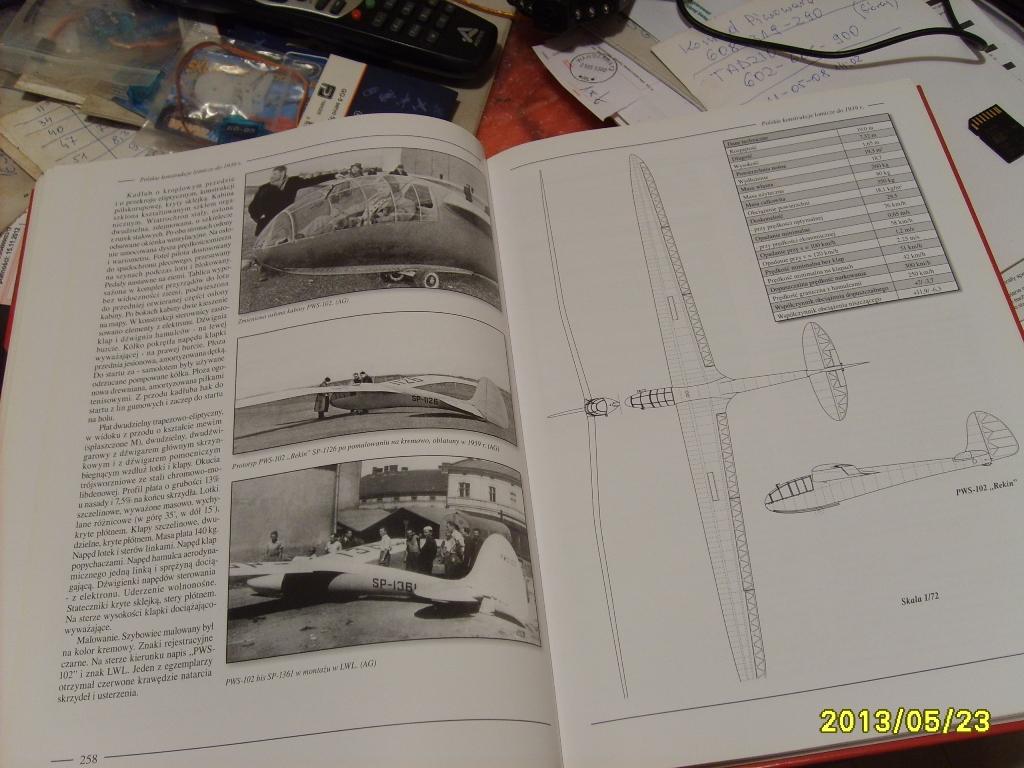

Przypuszczam, że znasz te przedwojenne konstrukcje?
Zmajstruj któryś z nich, potem następny i tak testuj po kolei.
Natomiast te 'klapnięte" uszka na końcach płatów z Twojej koncepcji dodaj do gotowego modelu (odejmowane) i sprawdź jaki to będzie miało wpływ na układ. Pewnie nie wielki w takich proporcjach jak narysowałeś.
Płat ptasi.JPG [ 77.26 KiB | Przeglądane 7240 razy ]
Planów modelarskich tych szybowców nie ma, ale mam dobre rzuty z opisami i sporo zdjęć. Jak trzeba to zeskanuję.
Coś jak ten rysunek PWS 101. Wg takich rysunków da się zrobić plan modelarski.
Jestem bardzo "za", abyś sprawdzał takie płaty :mrgreen:
NP:
S5000002.JPG [ 140.55 KiB | Przeglądane 7230 razy ]
