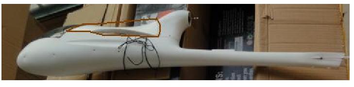

Wypełnij tę szparę po listewce, dodaj drugi bagnet i magnesy do "spięcia" skrzydeł.
Obetnij ten kawałek kadłuba
Artur.JPG [ 16.64 KiB | Przeglądane 4257 razy ]
i potem zakładaj go na skrzydło na kołki, skrzydło też na kołek ustalający na kadłub i guma na krzyż.
Szybko się wszystko zmontuje i rozmontuje. Taki mi wpadł pomysł.

Stefan, nic nie trzeba obcinać, bo to co zaznaczyłeś, to jest styropianowa "nakładka" na skrzydła.
Jest ona odpinana od plastikowego kadłuba.
Czyli proponujesz zrobić to, co pokazałem na zdjęciach powyżej :roll:
Oczywiście plus dodatkowy bagnet i "neodymy"...

To cieszę się, że jesteśmy podobnego zdania, natomiast zaproponowałem jeden kołek ustalający skrzydła i gumę zamiast przykręcać na sztywno tymi śrubami.
Nie muszę tłumaczyć dla czego :?: :mrgreen:
