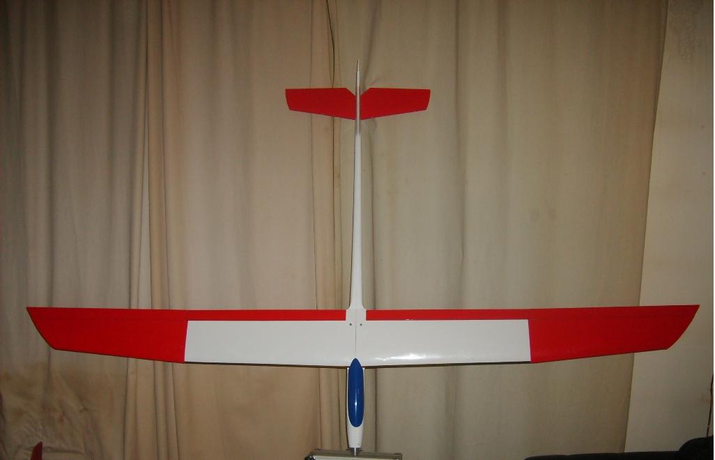

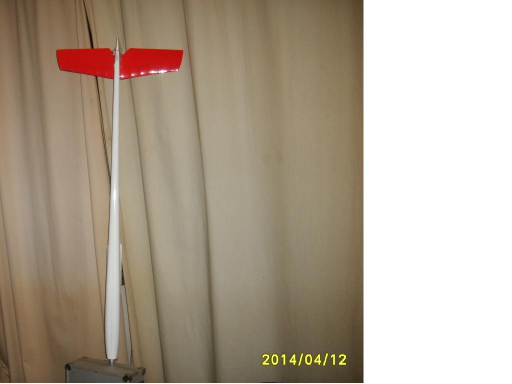

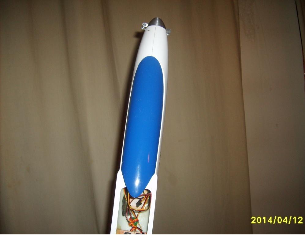

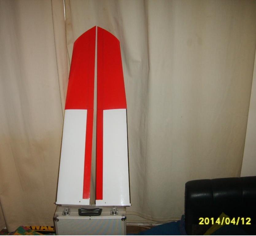

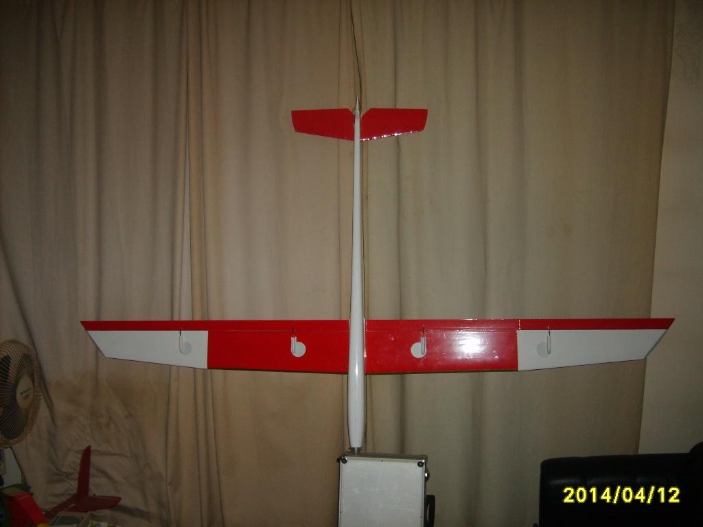

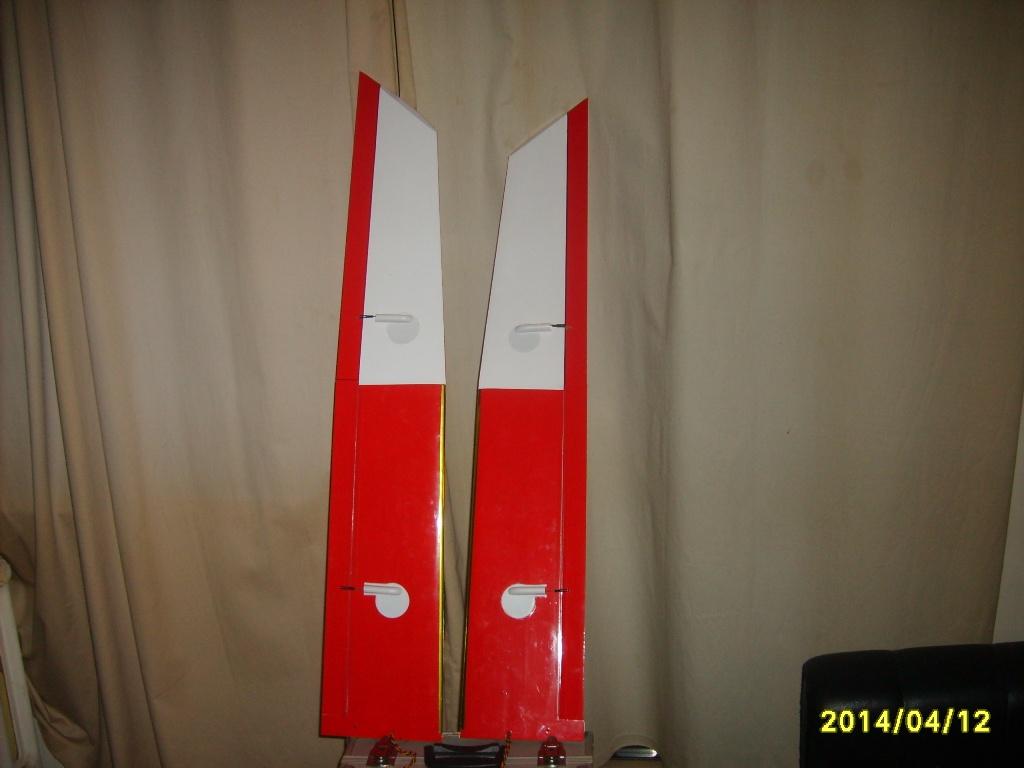

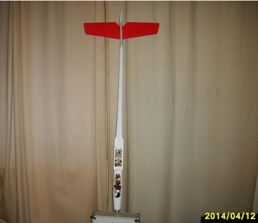

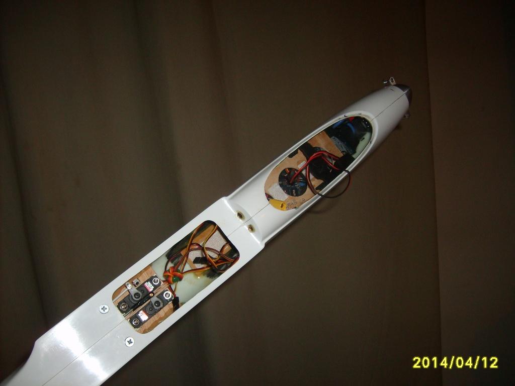

Zrobiłem na szybko kilka zdjęć:
S5000001.JPG [ 89.96 KiB | Przeglądane 24773 razy ]
S5000005.JPG [ 80.62 KiB | Przeglądane 24773 razy ]
S5000018.JPG [ 85.78 KiB | Przeglądane 24773 razy ]
S5000017.JPG [ 92.02 KiB | Przeglądane 24773 razy ]
S5000016.JPG [ 90.69 KiB | Przeglądane 24773 razy ]
S5000012.JPG [ 80 KiB | Przeglądane 24773 razy ]
S5000009.JPG [ 79.78 KiB | Przeglądane 24773 razy ]
Oj będzie czym latać :D

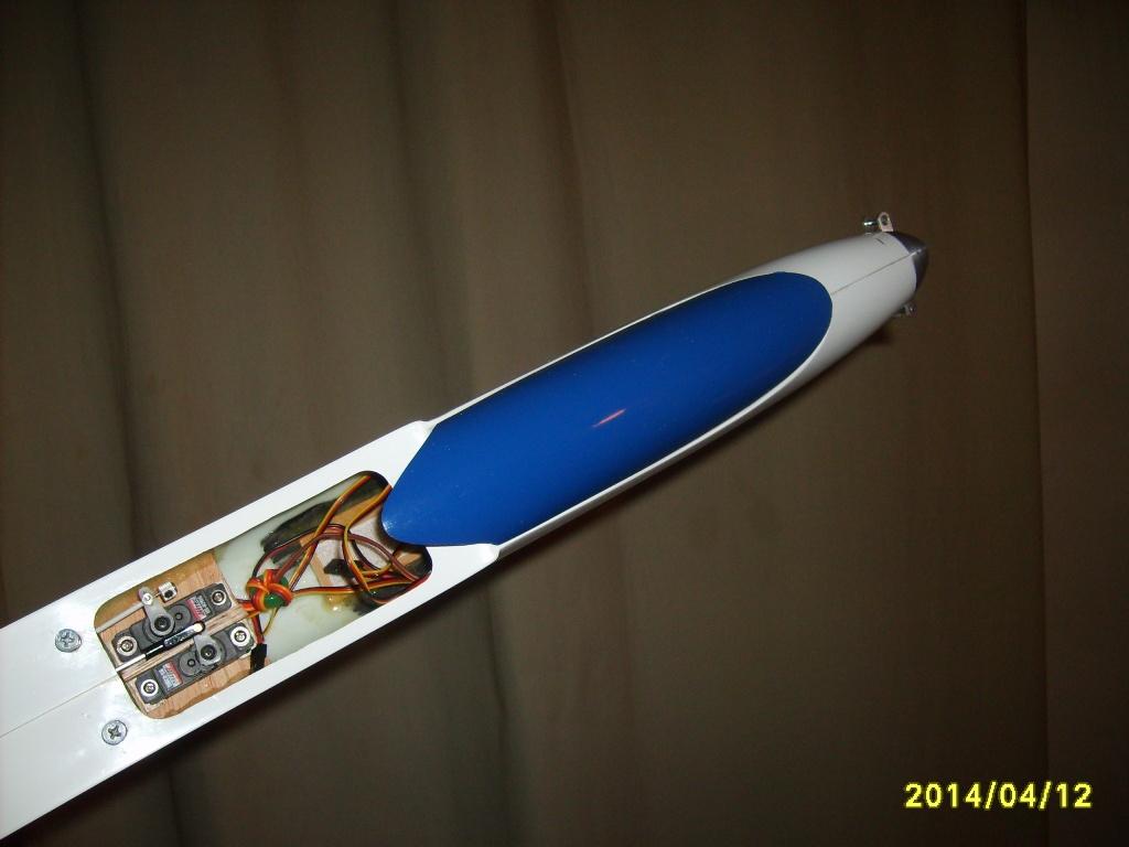

Oczywiście nie wytrzymałem i musiałem go złożyć.
s.JPG [ 81.2 KiB | Przeglądane 24718 razy ]
d.JPG [ 91.02 KiB | Przeglądane 24718 razy ]
Nie mógł bym usnąć. :D

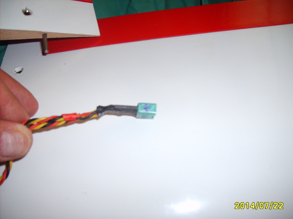

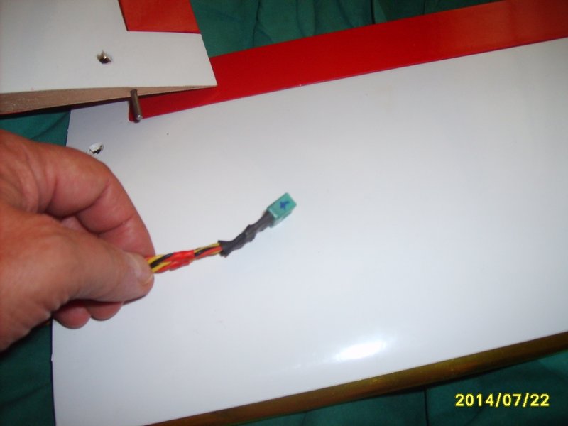

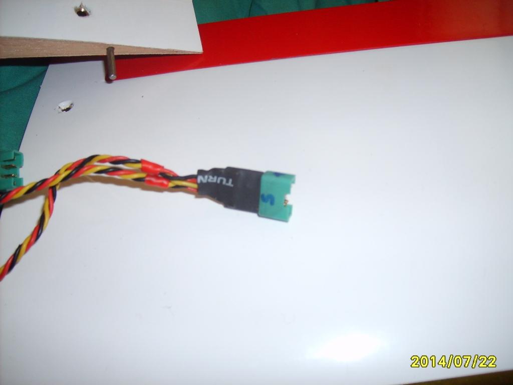

Takie ma wtyczki w skrzydłach
W1.JPG [ 77.96 KiB | Przeglądane 24183 razy ]
W2.JPG [ 198.64 KiB | Przeglądane 24183 razy ]
W3.JPG [ 194.48 KiB | Przeglądane 24183 razy ]

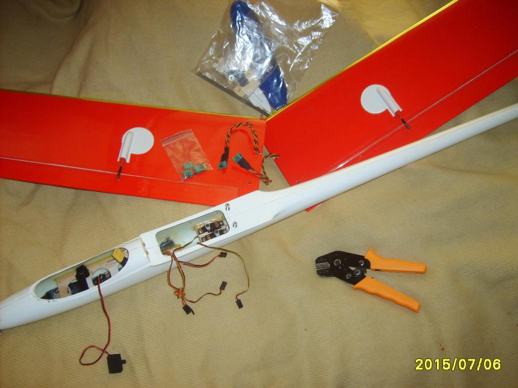

Wczoraj na lotnisku odebrałem od Szymona zaciskarkę do kabelków, którą mi kupił. (Jeszcze raz dzięki)
I.JPG [ 128.31 KiB | Przeglądane 23494 razy ]
Muszę dorobić cztery kable serw od skrzydeł do odbiornika.
Na pewno brakuje mi jednej wtyczki MPX i zobaczę co jeszcze.
Zrobię spis (też do innych modeli przy okazji) i spacer do sklepu. :D

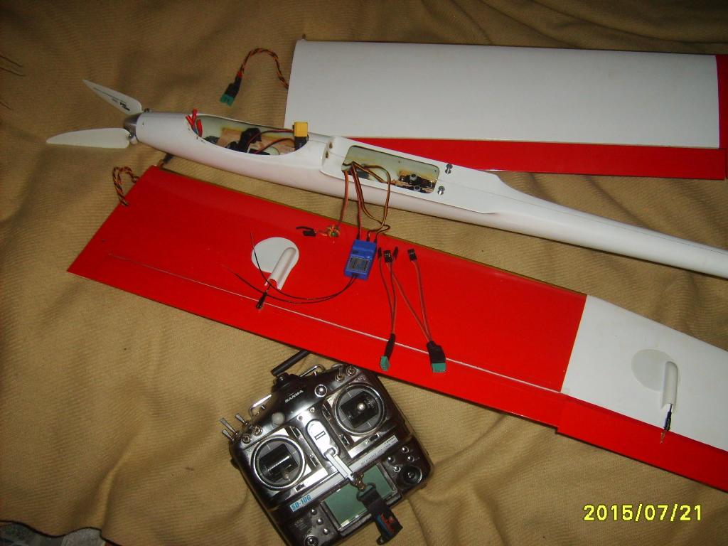

PostNapisane: wtorek, 21 lipca 2015, 21:13
Więcej dzisiaj jeździłem po mieście (sprawy) niż w przerwach dłubałem przy modelu.
Wieczorem zdefiniowałem Slavię w nadajniku, zbindowałem docelowy odbiornik 8Ch i model działa :!: :D
S1.JPG [ 130.15 KiB | Przeglądane 23139 razy ]
Już nie będę oczu wytrzeszczał, jutro podepnę resztę kabelków i poustawiam wychylenia i.t.p.

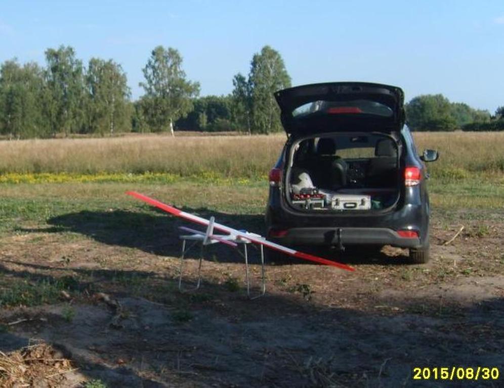

PostNapisane: wtorek, 1 września 2015, 13:31
Slavia została oblatana w niedzielę.
1.JPG [ 127.28 KiB | Przeglądane 17594 razy ]
Wychylenia ustawiłem zgodnie z instrukcją, ale bez expo.
Z ręki poszybował prawidłowo no to silnik w ruch i w górę ...
Slavia idzie w niebo na pół gazu jak strzała wystrzelona pionowo z kuszy. :mrgreen:
Bardzo brutalnie reaguje na lotki. Ustawię ich różnicowość i bardziej ograniczę wychylenia.
Nie zauważyłem dużej reakcji na wychylenie klap do lądowania, ale może to z nerwów :?: Trzeba domiksować lotki "na motyla".
Kilkanaście minut lotu, trzy czy cztery podejścia do lądowania i ... i wielka radość. :lol:
W następnych lotach niezbędne regulacje i wczuwanie się w model.

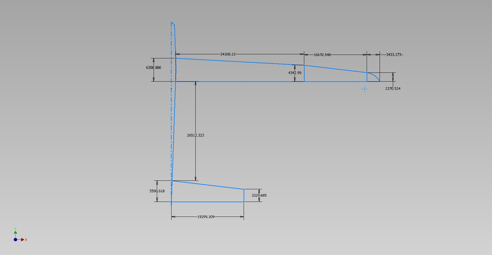

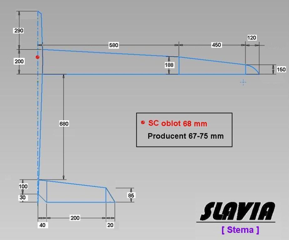

Stefan, jesli mozesz to wyslij mi wymiary Slavi, te ktore pokazalem na zdjeciu, (oczywiscie wymiary ktore sa na zdjeciu to fantazja, pokazalem tylko na ktorych mi zalezy)
Reszte informacji mam I chce sie troche pobawic z SC i neutralnym punktem.
Gdzie byl SC w mm podczas pierwszego oblotu?
Slavia-Stafan.jpg [ 126.78 KiB | Przeglądane 17484 razy ]

Stachu, proszę bardzo:
Wymiary.JPG [ 43.38 KiB | Przeglądane 17450 razy ]
Nie ukrywam oczywiście, że jestem bardzo zainteresowany. :D

Stefan, jeszcze raz gratuluje oblotu, ale ogladajac film na bardzo duzym ekranie
wygladalo ze model bez silnika dosc mocno sie rozpedza, a nastepnie zwalniajac idzie do gory.
Sprawdz dokladnie: profil MH32 powinien miec kat natarcia 1.5 stopnia, a statecznik powinien byc na zero, czy mozesz sprawdzic w modelu kat statecznika w stosunku do profilu po ostatnim locie? Napisz jaki miales?
Zgaduje ze min. 2-3 stopnie tz ster wysokosci potrzymuje ciezki "nos"
Jezeli ustawisz tak jak powyzej nastepny oblot zacznij SC od 75mm I dokladnie
obserwuj lot slizgowy I zapamietaj w ktora strone trimowales ster wysokosci.
Jezeli do gory zmien SC do okolo 80mm I trim z powrotem na zero I nastepny oblot itd.
Bezpieczna zabawe z SC masz spokojnie do 88-90mm.
Rowniez prosze ustaw EXPO na 30% na wszystkich kanalach. Model i pilot musi latac plynnie.
Prosze napisz jakie zrobiles ustawienia do nastepnego oblotu.
Dziękuję. :D
Staraliśmy się ustawić statecznik na 0* i przyjmuję, że tak było.
Bardzo się cieszę Stan, że sprawdziłeś, iż SC może być do 90 mm.
Ja opierałem się na instrukcji i do oblotu zaznaczyłem sobie 67 mm, a dzisiaj miałem do dalszych lotów/prób zaznaczyć 75 mm i tak wykonać następny sprawdzian, w tej sytuacji zaznaczę 90 mm.
Zacznę, jak zresztą Piszesz, od 75, a potem kroczki do tyłu i obserwacja zachowania.
