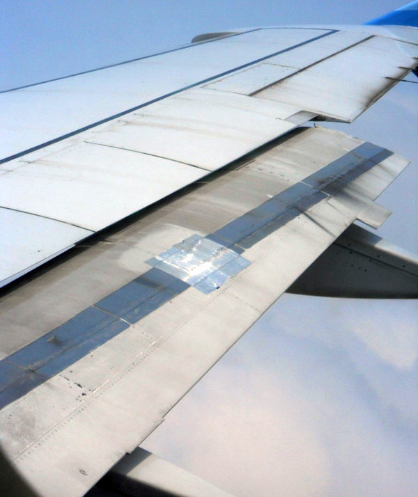

horn3t napisał(a):
Osobiście po przetestowaniu wielu rożnych patentów uważam, że taśma to najlepsze rozwiązanie stosowane nawet w prawdziwych szybowcach. :)
Widać nie tylko w szybowcach...
55d2ad876e1a482f59b6f7055bc0fcb9.jpg [ 139.77 KiB | Przeglądane 7801 razy ]
toto-0, hlg, guppy, umi
Pozdrawiam Mikołaj

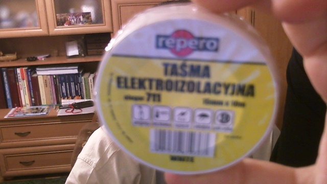

Osobiście używam taśmy elektroizolacyjnej firmy repero.
Ani w Proxima II ani w Minimoa skrzydła mi się nie rozsunęły. Nawet przy ostatnim krecie Minimoa, gdzie została wyłamana wręga w kadłubie robiąca za skrzynkę na bagnet.
Przyklejam ją tylko do górnej powierzchni skrzydła.
