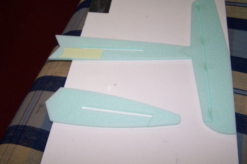

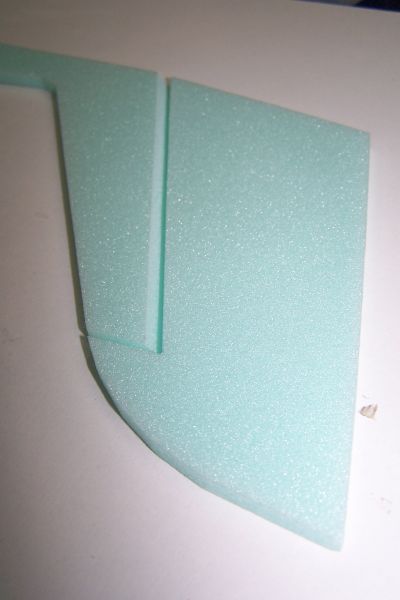

Oki, to fotki wyglądają w ten sposób. Dziś raczej nic nie zrobię - na jutro muszę dwie aplikacje przygotować, i chyba będzie zarwana nocka.
Wygląda to tak jak na zdjęciach. Zastanawiam sie czy nie wkleić po kawałku płaskownika węglowego w kadłub (zarówno w górną jak i dolną część), ale to się zobaczy po sklejeniu wszystkiego do kupy.
Komentarz: Ogonek pionowy (części kadłubka)
100_0590.jpg [ 26.32 KiB | Przeglądane 12550 razy ]
Komentarz: Ogonek poziomy i dziobek
100_0589.jpg [ 38.05 KiB | Przeglądane 12550 razy ]
Komentarz: Widok na skrzydełko
100_0588.jpg [ 32.3 KiB | Przeglądane 12550 razy ]

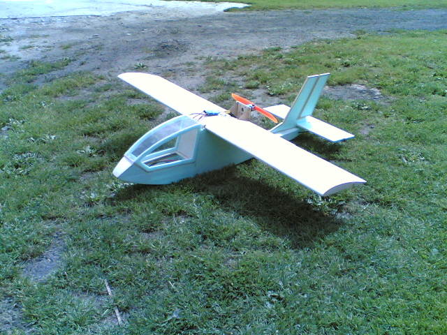

Pilot oblatywacz wraz z maszyną:
A tutaj stan po 2 dniach lotów na płaskim.
Ogólnie
Uszkodzony dziób
skrzydło uszkodzone symetrycznie (z dwóch stron)
oderwany statecznik pionowy
Tam gdzie widać kawałki balsy są ukryte uszkodzenia po pierwszym dniu ;) Już wtedy wiedziałem że ten egzemplarz idzie raczej na straty... Przyznaję się do spowodowania wszystkich uszkodzeń ;) Część w sposób świadomy inne nie. Model trochę sowiciej powinien być zabezpieczony taśmą klejącą. Nie wszędzie to zrobiłem i efekt w postaci pokiereszowanego dziobu na fotkach. Skrzyło pękło z dwóch stron zarówno przy natarciu jak i przy spływie w miejscu łączenia się z kadłubem. Nie warto go naprawiać. Wybebeszę graty i płaskownik i jazda z drugim, ale najpierw obowiązki, a dopiero później przyjemności.
