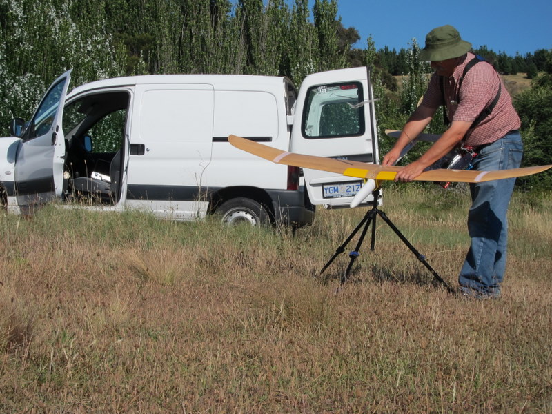

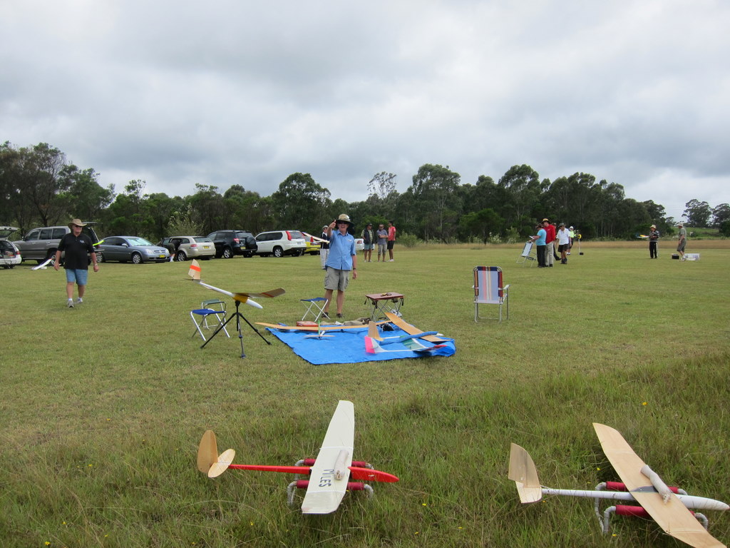

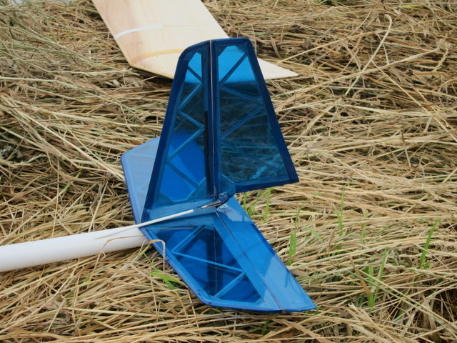

Podluzszej przerwie postanowilem polatac w zawodach w klasie szybowce 2m. Pytajac i podpatrujac okazalo sie ze szybowiec FIRST jest b. popularny i chwalony przez zawodnikow.
Na 20 "lataczy" 15 lata szybowcem Artura Blejzyka FIRST. Wybor byl prosty, kupilem ja tez prosto z firmy A. Blejzyk z Lodzi. http://www.blejzyk.pl/index.html
Jestem po kilkunastu lotach w roznych warunkach i regulacji SC oraz kata zaklinowania i szybowiec jest naprawde wspanialy- jestem naprawde mile zaskoczony i polecam kazdemu.
Jezeli ktos posiada chetnie pomoge w ustawieniu

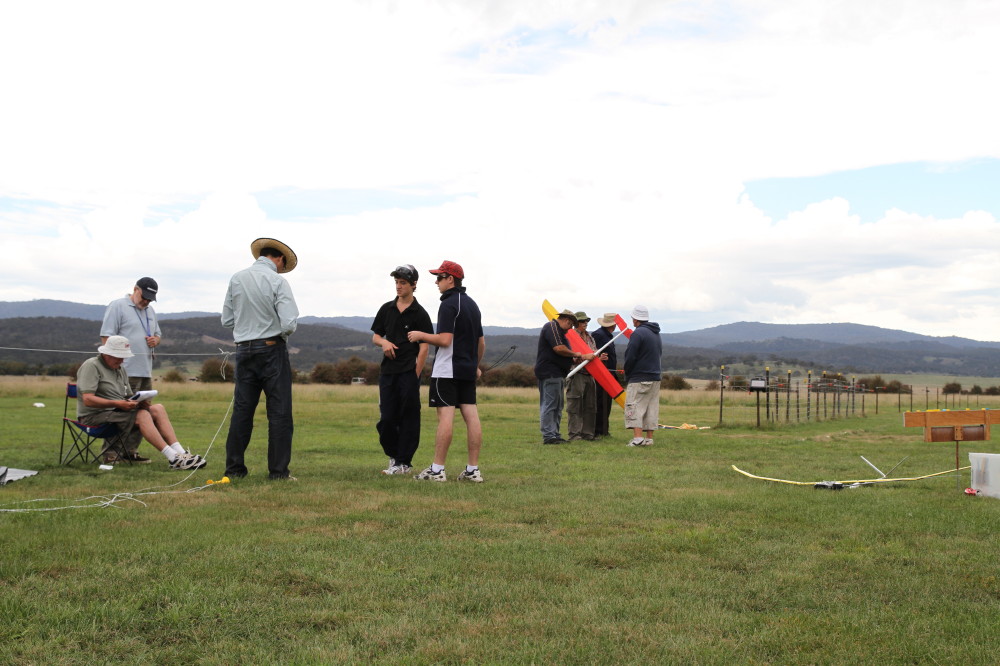

Witaj Krzysztof
Moj wazy 930gr. z 850mA akumulatorem, ale widzialem 820gr po zmianie usterzenia na konstrukcyjne. Znam tez First + i skrzydla sa super, profil SD7037 na kazde warunki.
Powyzej pierwsze zdjecie z latania 01/02/2012 ha ha pelne lato temp.+10 stopni, wiatr 48km/h i FIRST zachowuje sie pieknie tak jak przy pogodzie bezwietrznej.

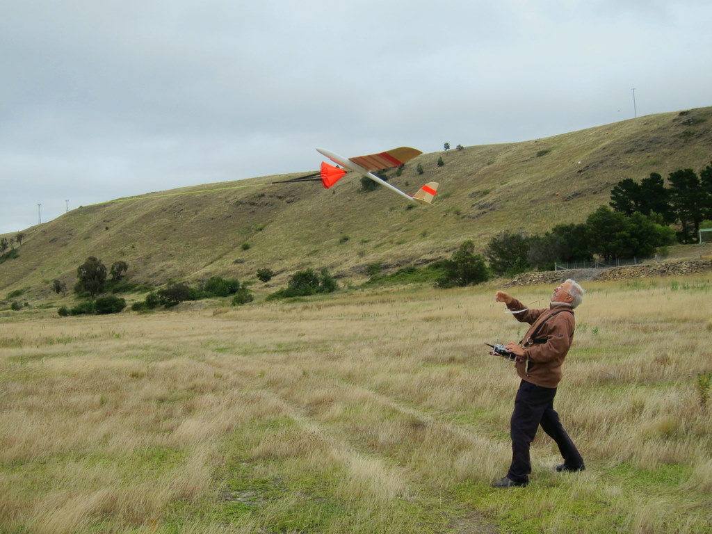

I u nas tez lataja na ArtHobby Velvia, ale bylo kilka przypadkow zlozenia sie skrzydel za winda.
Blejzyk jest niezawodny.
Krzysztof, b. ladny motoszybowiec, na jakim motorku, smigle itp. latasz?

Dziękuję to mój ulubiony model do codziennego latania i relaksu. Silnik zastosowany DUALSKY XM3536CA-8 990 Kv 350 W, obecnie latam na śmigle 11x6 ale stosowałem mniejsze 10x6, zasilam pakietem 3 celowym 2650 mAh.
Taki zestaw pozwala mi na latanie bez termiki bez szaleństw koło 50 min z akrobacją dość ostrą na 30-40 min latania.

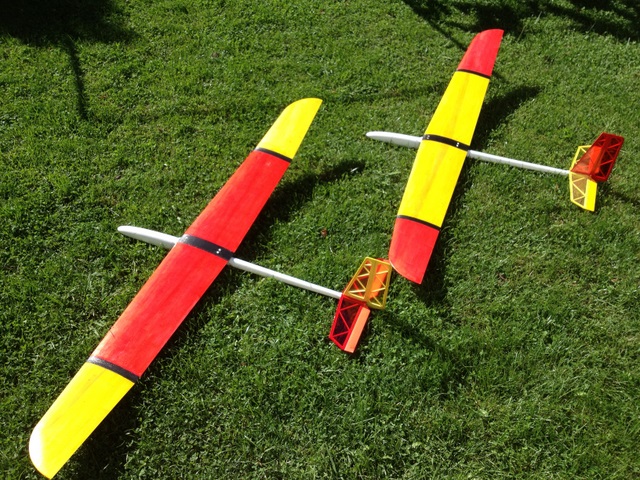

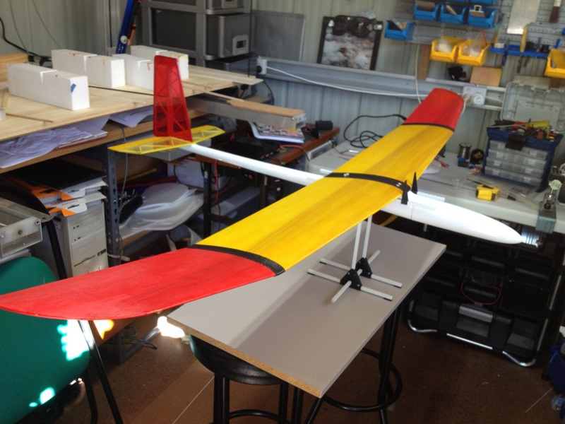

Walczac 3 tygodnie ulepilem dwa nowe First na zawody, ale ze zmianami. Walczylem przedewszystkim z waga i udalo sie na 720gr. Jutro pierwsze obloty. napisze jak poszlo.

Efekt fantastyczny.
Opowiedz na czym zaoszczędziłeś wagę.
No i oczywiście czekamy na relacje z oblotu.

Stan bardzo ładne modele, usterzenie konstrukcyjne ma pewnie duży wpływ na wagę. Też jestem ciekaw szczegółów. :)

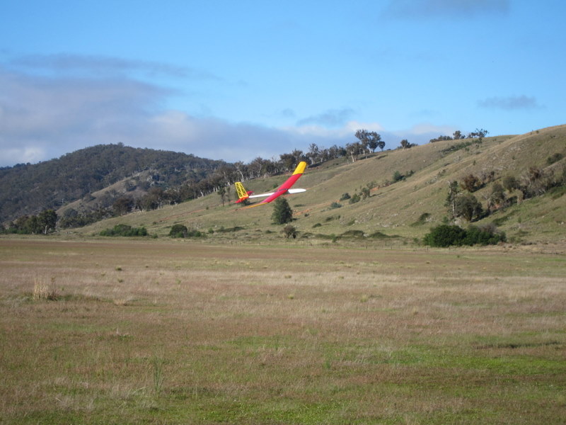

Obloty b. udane, naprawde jestem mile zaskoczony zachowaniem sie modeli.
Zmiany:
1. Usterzenie konstrukcyjne , powiezchnia pionowego powiekszona o 45%.
2. Skrzydlo nie dzielone, wyrzucony lacznik stalowy z masiezna pochwa,
3. Wzmocnienie dzwigaru weglem
4. Malowanie: Eze- Kote lakier poliuretanowy na bazie wodnej z dodatkiem barwnikow
spozywczych.
5. Czarne paski na skrzdlach to tasma weglowa
6. CG 96mm od krawedzi natarcia
7. Zmiana obciazenia powiezchni nosnej z 24,7 gr/dcm na 19.8 gr/dcm.
sorki ze tylko takie zdjecia, ale latac i jednoczesnie pstrykac troche trudno.

Ale o co chodzi? Jak dla mnie fotki fajne

Model jak model ( :D u nas też takie można spotkać ) ale Paaaaaaanie! Za takie widoki to .... ehhhh.... ajjjj... eszzz.... Chyba zostanę podróżnikiem...
 Tytuł: Re: FIRST - Artur Blejzyk
PostNapisane: niedziela, 25 marca 2012, 16:39
I jaka przestrzeń do latania, ech...

Statecznik pionowy faktycznie wielki. Ten model potrzebował aż tak dużego powiększenia pionu? Jakaś niestateczność kierunkowa? Pytam, bo u mnie w modelarni leży First, ale ma usterzenie wersji V i jeszcze nie dokończony, więc zawsze można jakieś poprawki wnieść.

Modele spisaly sie super, majac tylko 3 dni na oblatanie i poznanie ich "charakterow" na zawodach wylataly 4 miejsce.
stanFirst.jpg [ 162.96 KiB | Przeglądane 11867 razy ]
