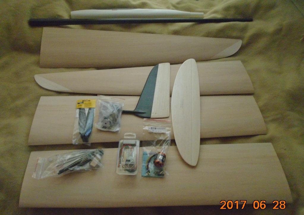

Silent to skrzydła z rdzeniem krytym fornirem i kadłubem laminatowym szklanym z węglową rurą. Jest bardzo lekki i z dobrym termicznym profilem.
Ma wszystko co F5J mieć powinien.
Mój model różni się od tych które latały w Lublinie, ma inne skrzydło.

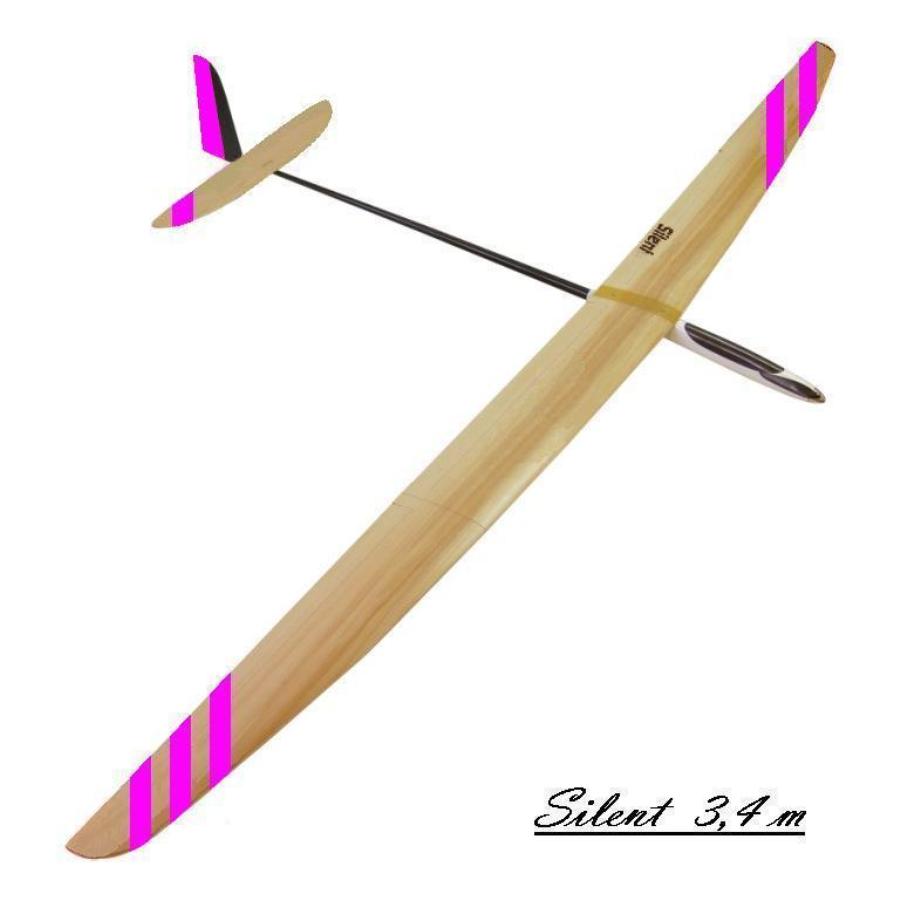

Tak wygląda, a właściwie będzie wyglądał po montażu:

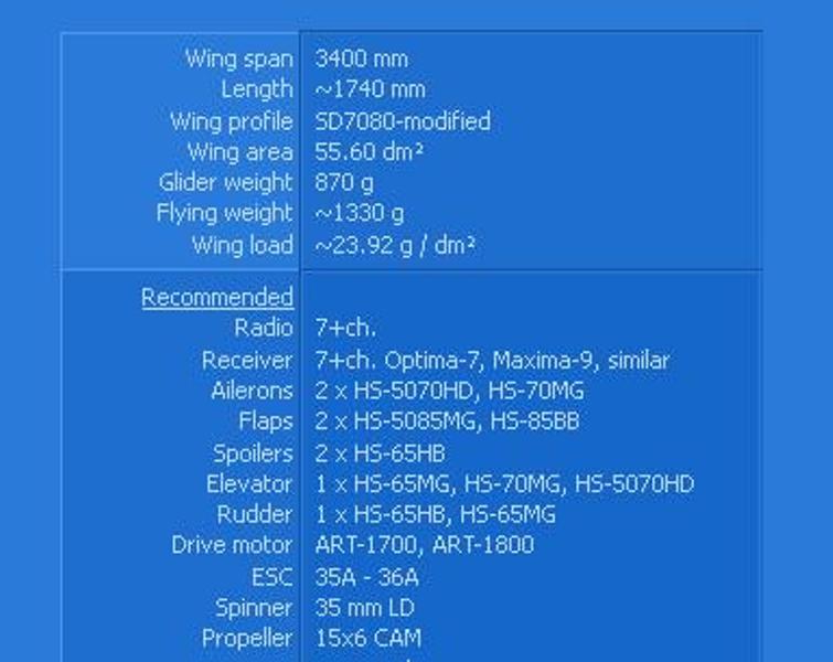

takie wyposażenie katalogowe:
Dane.JPG [ 45.85 KiB | Przeglądane 17879 razy ]

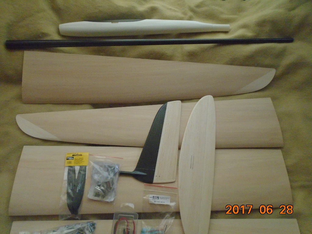

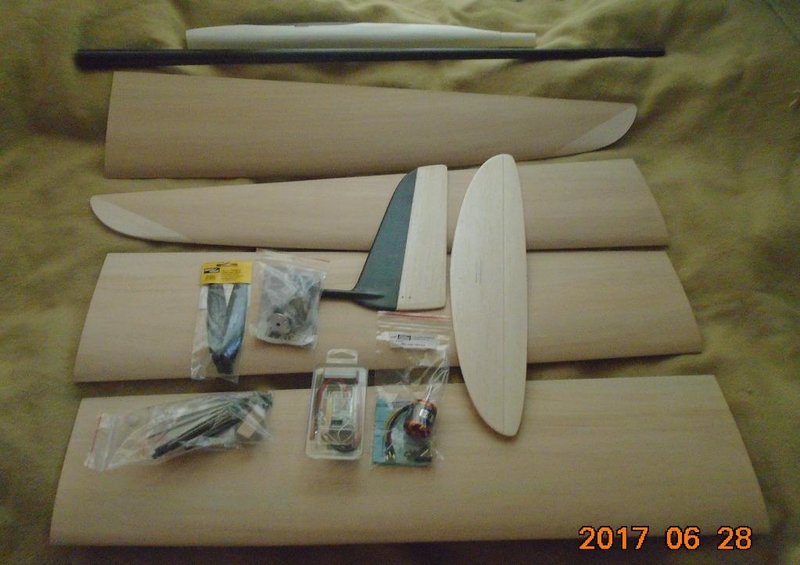

z tym, że u mnie jest silnik ART 1900 (cokolwiek to nie znaczy) i regulator 50A. Do tego śmigło z łopatkami 15x6".

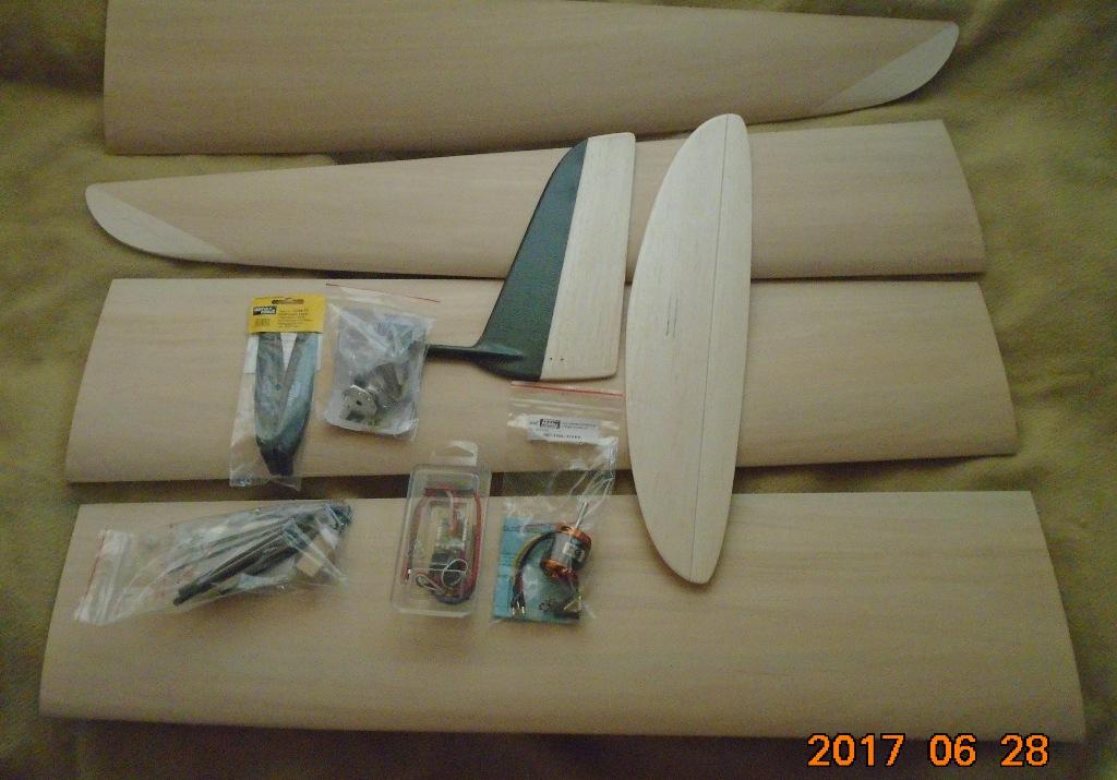

Taka zawartość pudła:
DSC03171.JPG [ 85.76 KiB | Przeglądane 17879 razy ]
DSC03170.JPG [ 87.13 KiB | Przeglądane 17879 razy ]
DSC03173.JPG [ 222.7 KiB | Przeglądane 17879 razy ]

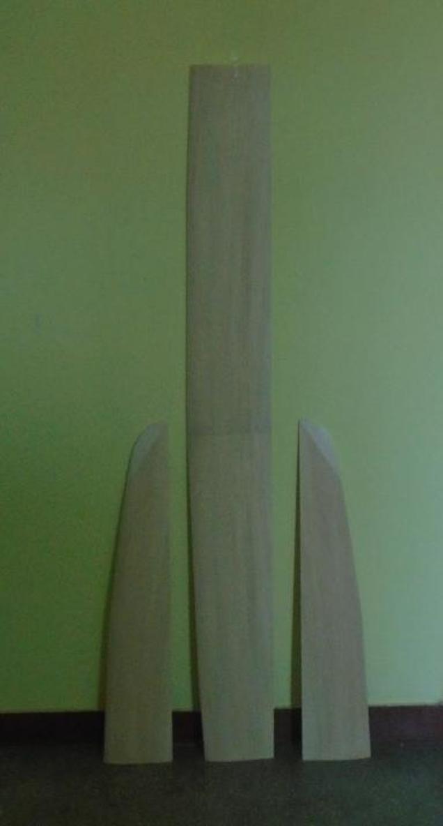

Złożyłem końcówki skrzydeł z połówkami centropłatu żeby zobaczyć jak "to" będzie wyglądało:
3178.JPG [ 38.83 KiB | Przeglądane 17879 razy ]

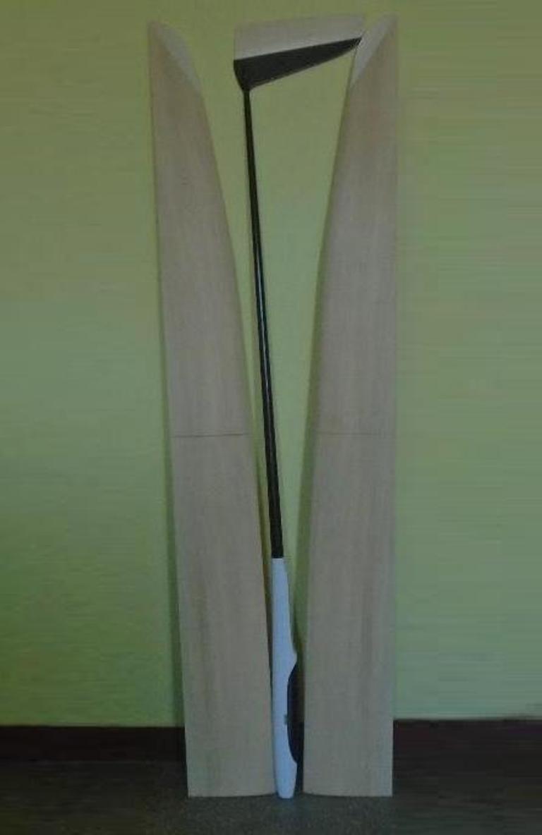

potem będzie taki układ płata:
DSC03188.JPG [ 39.75 KiB | Przeglądane 17879 razy ]

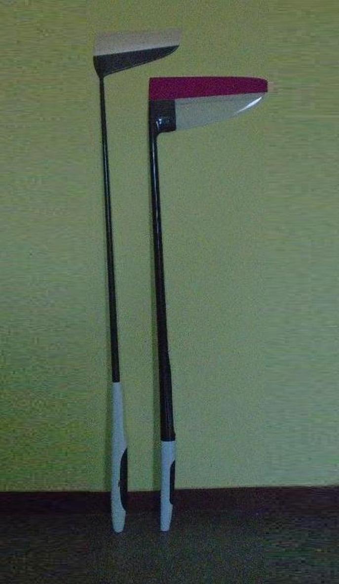

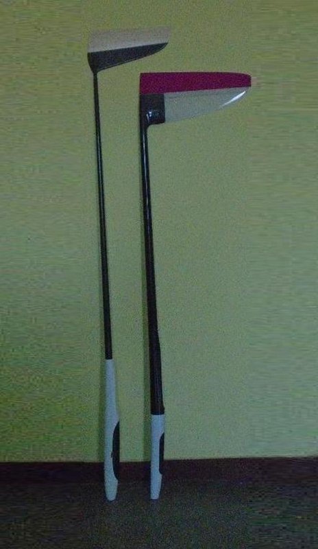

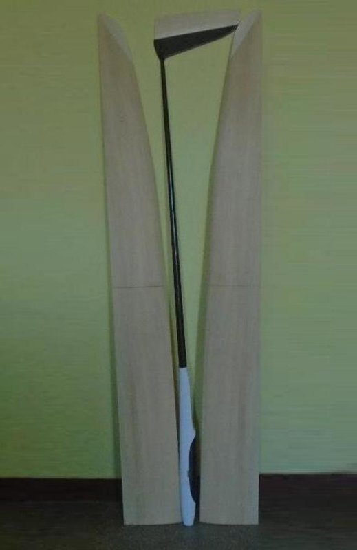

Porównałem sobie jeszcze kadłuby Silenta i Jantara - no proszę, istne bliźniaki. :lol: :ugeek:
3184.JPG [ 77.7 KiB | Przeglądane 17879 razy ]

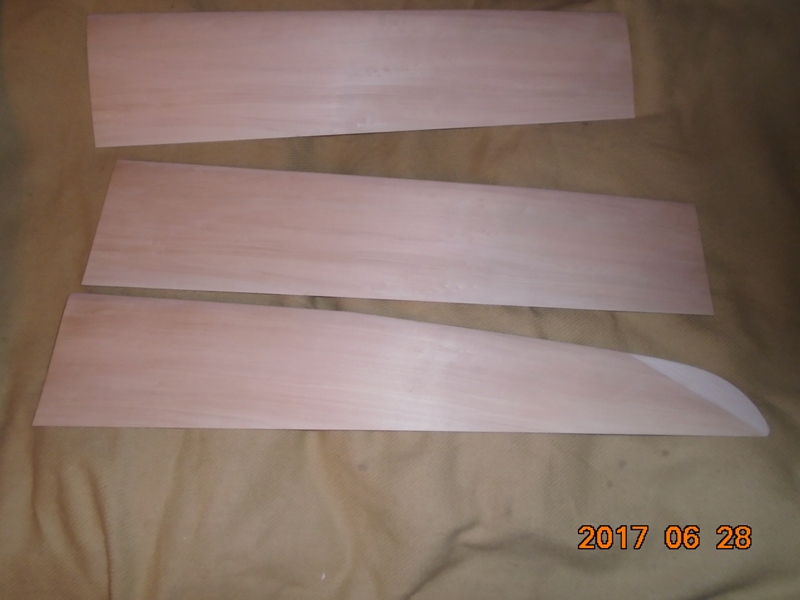

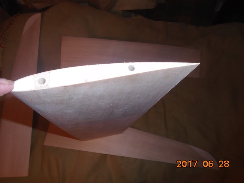

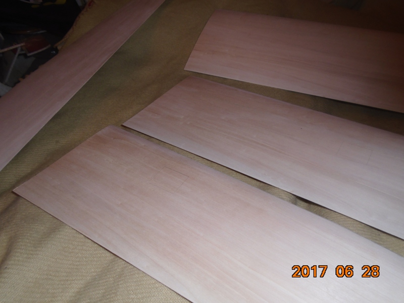

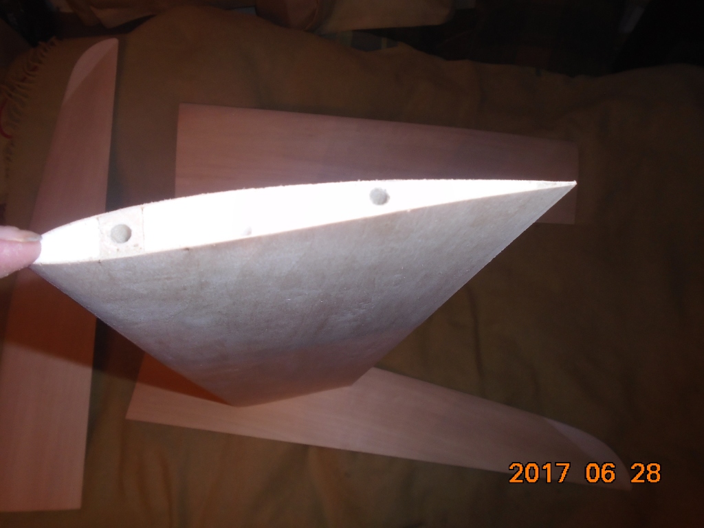

Stefan możesz zrobić fotki od spodu płata.
 Tytuł: Re: To tylko Silent ...
PostNapisane: środa, 28 czerwca 2017, 18:39
Proszę Konrad.
DSC03189.JPG [ 144.19 KiB | Przeglądane 17846 razy ]
DSC03190.JPG [ 165.07 KiB | Przeglądane 17846 razy ]
DSC03194.JPG [ 230.65 KiB | Przeglądane 17846 razy ]
PostNapisane: środa, 28 czerwca 2017, 18:57
Czyli nadal nic, czyli otworów pod serwa. Daaaawno temu miałem jeden model z ArtHobby ale sprzedałem właśnie z powodu niedokończonych w mojej opinii skrzydeł. Teraz pewnie inaczej bym do tego podszedł ale wówczas byłem mało zadowolony, nie mniej wszyscy co mieli te modele chwalili sobie.
PostNapisane: środa, 28 czerwca 2017, 19:37
Czyli nadal nic, czyli otworów pod serwa...
A jak ktoś woli model bez lotek, to musiał by owe otwory zaślepiać... :nieufny:
PostNapisane: środa, 28 czerwca 2017, 19:56
Artur tego typu modelem bez lotek i klap, weź przestań :) To jest model, którym powinno się fajnie latać w termice a tu bez owych udogodnień ciężko. Trzeb mieć naprawdę opanowany warsztat żeby samemu wyciąć i lotki i klapy. W brew pozorom nie takie hop siup :) Nie mniej jak go Stefan dobrze zrobi to będzie miał za rozsądne pieniądze świetny model. Skrzydła polakierować tylko samym caponem żeby było lekko i będzie git.
PostNapisane: środa, 28 czerwca 2017, 22:08
Nie jest tak źle z tymi lotkami, klapami i gniazdami na serwa.
W środku pod fornirem wszystko jest gotowe z zawiasami włącznie, tylko fornir trzeba naciąć zgodnie z zaznaczonymi miejscami.

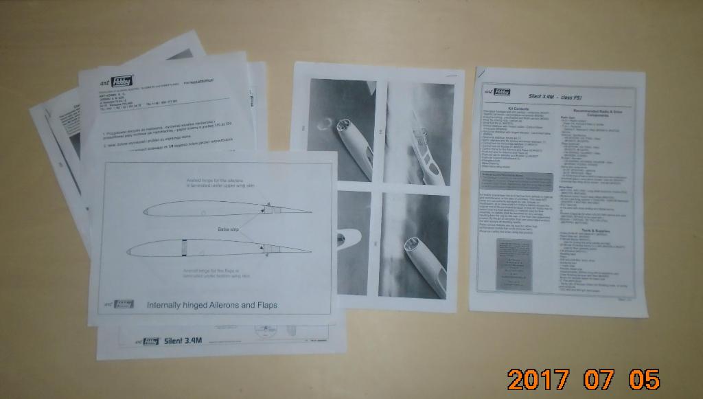

Dzisiaj dostałem instrukcję obsługi Silenta [21 str]. zdjęcia montażowe [10 str] i kilka kart różnych szczegółów.
DSC03216.JPG [ 48.83 KiB | Przeglądane 17639 razy ]
[-] Konrad, drobne sprostowanie co do gniazd na serwa w skrzydłach. Źle wtedy zrozumiałem, po wycięciu forniru trzeba w gniazda wkleić ramki z balsy.

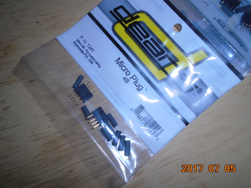

ED:
Takie złączki AH daje do Silenta. Zobaczymy jak to się ma do MPX'ów.

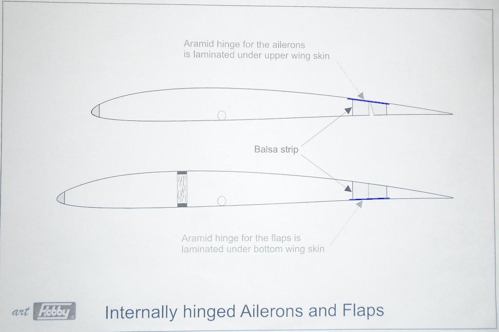

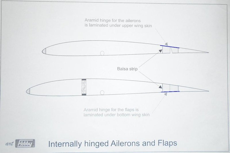

Mam pytanie co do zawiasów.
Kiedyś jak robiłem Hypera czy Castor to trzeba było normalnie odciąć lotki.
Czy teraz w nowych modelach coś się zmieniło?
Mam Odyssey i tak z braku czasu rodzi sie w bólach.
Ale nic nie mogę znaleźć w instrukcji i kartkach które mam jak wyciąć lotki czy klapy.
Mogę jak kiedyś po całości potraktować skalpelem i zawias z taśmy czy silikonu.
Ale jeśli jest już gotowy to szkoda psuć.

Zawiasy są już gotowe i lotek i klap nie odcina się, a jedynie "nacina " fornir i balsową krawędź wg tego rysunku, który dostałem z zestawem.
DSC03298.JPG [ 48.32 KiB | Przeglądane 17532 razy ]
Podam Ci jeszcze link do opisu budowy doświadczonego Kolegi z sąsiedniego forum.
http://pfmrc.eu/index.php?/topic/68959-serena-c-2m-arthobby/

robintom napisał(a):
...:) i podchodzę do ciecia lotek i klap.
W takim razie podam Ci co ustnie przekazano mi na temat "odcinania".
Fornir należy nacinać tępym okrągłym nożem przy linijce, tak aby nie przeciąć zawiasów. Potem balsę (z drugiej strony) już ostrym, ale tak aby znów nie przeciąć zawiasów "od drugiej strony".
Dasz radę, powodzenia życzę.

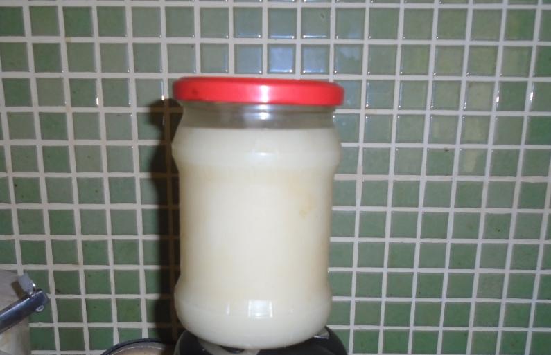

Wydawało mi się, że czuję zapach nitro wydobywający się z puszek impregnatu do gruntowania skrzydeł więc przelałem go do słoika. Zresztą zgodnie z wcześniejszą informacją/instrukcją z ArtHobby.
Tak wygląda lakier z wypełniaczem. (celuloza)
03388.JPG [ 50.44 KiB | Przeglądane 10469 razy ]

Nitro w słoiku też potrafi wyschnąć. Na otwarty słoik należy położyć torebkę foliową albo coś podobnego i dopiero na torebkę zakręcić wieczko. Torebka nieźle uszczelnia.
Zużyłeś już ten impregnat czy Ci wysechł? :)
PostNapisane: czwartek, 12 października 2017, 15:18
Stoi "do góry nogami".
Nie wyschnie. :nieufny:
