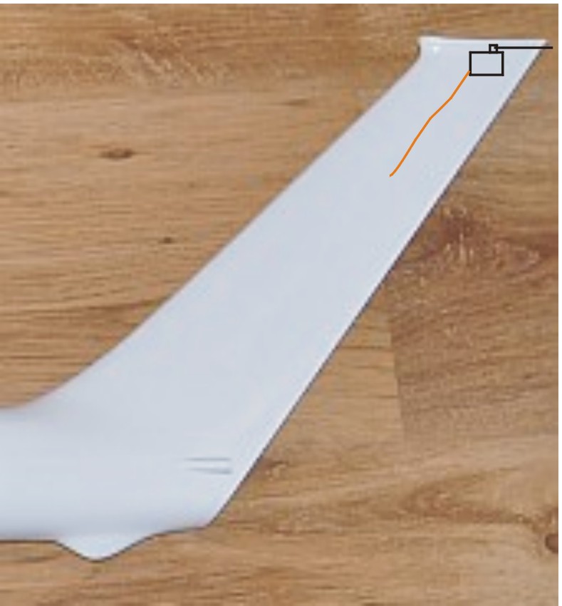

Coś takiego wpadło mi do łba. Ten powyginany popychacz ze sztywnego stalowego drutu. Minusem jest to, że dźwignia na serwie jest bardzo krótka.
Rysunek1.JPG [ 67.01 KiB | Przeglądane 15717 razy ]
 Tytuł: Re: SZD-39 COBRA 17 3400 mm
PostNapisane: czwartek, 27 października 2011, 20:16
Dołączył(a): środa, 13 października 2010, 09:16
Posty: 13
Lokalizacja: Ostrów Wlkp.
Im niżej serwo w sterze kierunku tym dźwignia serwa może być dłuższa.

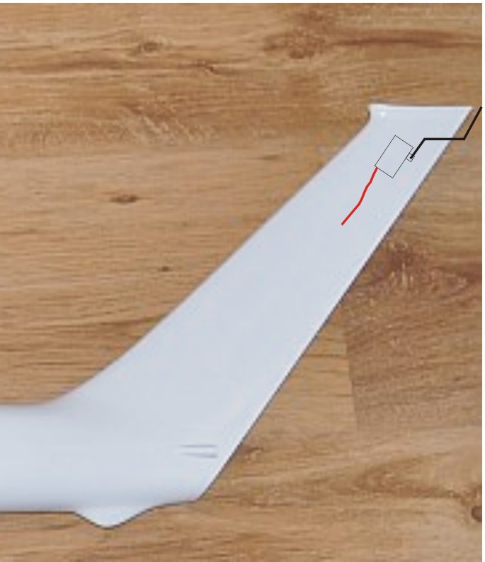

Poniżej kilka zdjęć które zrobiłem dla zobrazowania sytuacji.
1. Najdogodniejsze położenie serwomechanizmu
2. To jest optymalne dla ruchu orczyka serwa w stateczniku
3. Pojawił się pomysł z wygięciem popychacza :?:
...ale stary znajomy podpowiedział trochę inne rozwiązanie, które jestem skłonny zastosować.
Serwo jak najwyżej w stateczniku orczyk wychodzi na zewnątrz przez mała szczelinę.

Krzysztof chyba myślimy otym samym. Pozostaje ewentualnie kwestia ominięcia śrub mocujących statecznik poziomy do pionowego.

No i jak Krzysztof podjąłeś już decyzje co do steru wysokości?
Na pfm-ie widziałem kilka rozwiązań. Mi osobiście podoba się to z tą dźwignią w kształcie litery "L".
Co do luzów o których pisali chłopaki to można je bardzo mocno zminimalizować lub nawet wyeliminować.
Oś dał bym na nimi łożysku, a snapy kulowe przykręcane na M2 lub M3 z bezpiecznikiem, żeby nie wyskoczył.
No ale ja mam jeszcze za mało doświadczeń więc to tylko takie sobie dywagacje. :)

Rozważyłem wszystkie zaproponowane rozwiązania, i kilka przetestowałem. :)
Ograniczenia jakie wynikły z konstrukcji płatowca to gniazda śrub mocujących od góry statecznik poziomy, dźwigar statecznika z zawiasami steru kierunku, wąski statecznik w rejonie natarcia oraz jego szczytu (ogranicza ruchy orczyka). Dodatkowo moje fanaberie, to : dwa serwomechanizmy dla steru wysokości i kierunku w ogonie, możliwość relatywnie łatwego dostępu do serw dla wymiany w warunkach lotniskowych (nie wklejane). Jak najmniejsza ingerencja w oryginalne elementy płatowca i zasada więcej w środku mniej na wierzchu.
Zmontowałem sobie wczoraj wszystko na sucho podpiołem serwomechanizm do odbiornika i zacząłem się bawić ułożeniem serwomechanizmu, machaniem orczykiem serwa oraz wyginaniem optymalnie popychacza. Po jakimś czasie więcej niż dłuższym udało się dobrać optymalne wygięcie popychacza i zadowalające mnie działanie całego układu. Dostęp do serwomechanizmu będzie przez otwór wycięty w dźwigarze statecznika pionowego.
Zostało także wykombinowanie napędu steru kierunku. Kadłub posiada w tyle z obu stron dwa ładne wyprowadzenia do sterowania typu pull-pull. Chciałem wykorzystać jedno z nich ale jakoś nie pasuje mi kąt wyjścia popychacza w stosunku do osi steru. U podstawy wytnę okrągły otwór montażowy, tam wstawie serwomechanizm i wyprowadzę popychacz pod kątem prostym do osi steru co da mi dobrą prace całego układu oraz dostęp do serwomechanizmu.
Dziękuje wszystkim za cenne uwagi i pomysły, które zmusiły mnie do myślenia.
Na tym koniec mojego marudzenia – patrząc na szybowiec nie widzę już większych problemów.

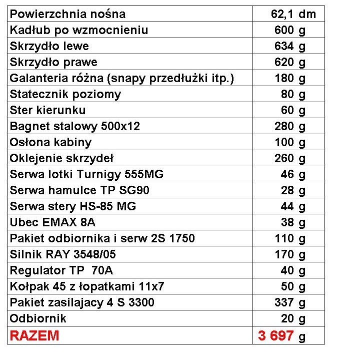

Życie łazi swoimi ścieżkami i niestety projekt holownika także dla mojej Cobry został wstrzymany ze względów wyższych. :(
Zweryfikowałem więc swój projekt w kierunku elektryfikacji Cobry a, że nie jest to żadna makieta nawet półmakieta silnik jej nie będzie zbytnio przeszkadzał. :) (pozazdrościłem Wojtkowi i Konradowi). ). A latać się chce :lol: .
Policzyłem sobie zakładaną masę wyposażenia do lotu i wyglada to jak w tabeli.
Dodatkowo przy liczeniu środka ciężkości wyszło, iż powierzchnia modelu jest większa jak podaje producent i wg. moich obliczeń wynosi 62 dm.:D
tabela.JPG [ 222.53 KiB | Przeglądane 15392 razy ]

PostNapisane: środa, 16 listopada 2011, 13:32
Krzysiek ten silnik nie będzie taki trochę na styk. Tak mi się wydaje, że trochę długo możesz windować się na rozsądną wysokość. Wiem, że to nie ma być pylon czy jet ale... tak sobie na brudno myślę.
PostNapisane: środa, 16 listopada 2011, 16:02
Posty: 864
Lokalizacja: Bydgoszcz
Wiedziałem, że ten silnik może budzić kontrowersje :shock: .
Czytając i przeglądając wiele wątków z dobierania silnika do elektoszybowców widzę panującą tendencję do mocnego przewartościowania zespołu napędowa w myśl zasady niech moc będzie z tobą a zazwyczaj ciąg równy masie modelu. Nic w tym złego tylko po co? Zawsze w doborze napędu kierowałem się swoim zdrowym rozsądkiem, zasobnością portfela i masą całego zespołu napędowego. Silnik RAY wyglądają skromnie w tabelach ale nigdy się nie zawiodłem na nich z powodu ich słabości. Dla przykładu w modelu AVOCADO miałem silnik RAY o mocy 400 W a model ważył koło 2 100 g śmigło 9x6, wielu niedowierzało że to poleci i pukało się za plecami w głowę, a model więcej niż przyzwoicie wdrapywał na pułap, robiłem pięć wind na około 400-500m co pozwalało mi przy braku termiki polatać koło 40 minut. Nie robiłem tego w czasie 30 s na 900 m ale ja byłem zadowolony.
Wracając do sedna policzyłem sobie kilka konfiguracji silników brany jeszcze był pod uwagę Dualskay 900 W/1020 KV – następny rodzaj silników które bardzo lubię i mam zaufanie no wyszło mi ze RAY jednak wygrał.
Z moich wyliczeń wynika:
- ciąg zespołu na Śmigiele 11x7- 2920g,
- prędkość statyczna 123 km/h,
- prąd 58.2 A,
- czas pracy na pakiecie 3000 mAh - 3 min 56 sek.
Wiem, że moja Cobra z tym silnikiem to nie Ferrari :)
Przy okazji znalazłem artykuł w FMT z modelu o podobnych gabarytach i prawie identycznym silnikiem na, który warto zerknąć, potwierdza raczej to moje pomysły.
http://www.vth.de/fileadmin/archiv/pdf/ ... 09_098.pdf
