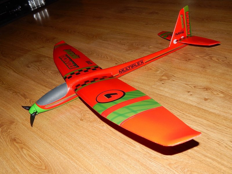

No i dziś Miś dosechł na tyle że odważyłem się go poskładać do zdjęcia:
https://drive.google.com/file/d/0BxFFDX ... sp=sharing
 Tytuł:
PostNapisane: czwartek, 1 stycznia 2015, 22:33

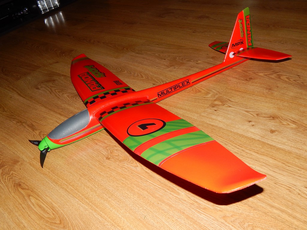

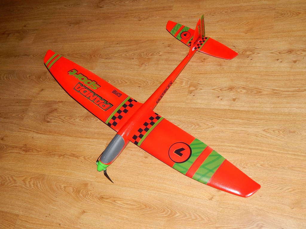

Żeby nie było że tylko wiatraki mi w głowie dziś skończyłem misia :-) Zdjęcia jutro oblot może w sobotę.
EDYTA :
Pakiet Zippy 3s 1000mAh
Waga do lotu 470gr
Ilość ołowiu w ogonie 0 :D
