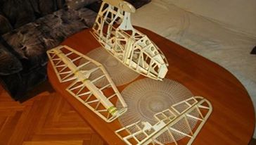

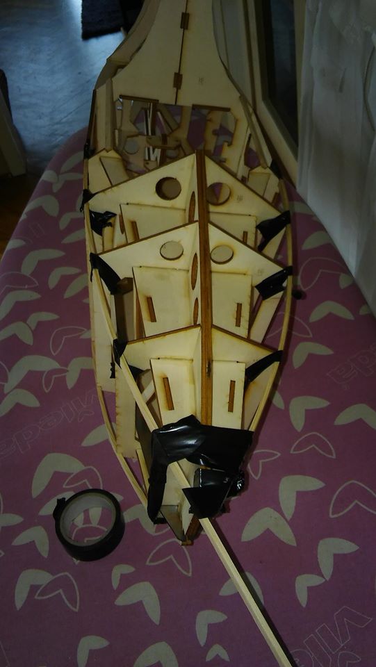

Przez 2 dni troszke popracowałem nad gondolą oto efekt prac :) :roll:
Andrzej S.

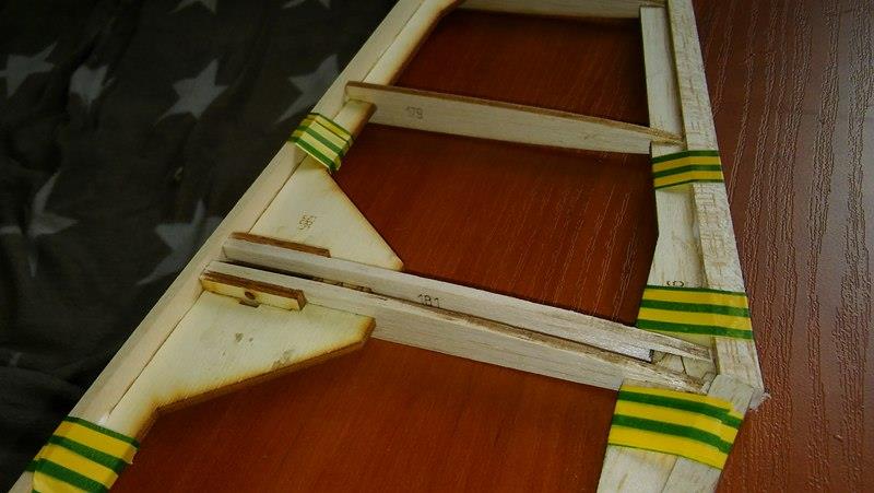

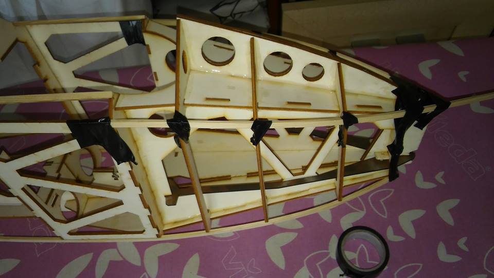

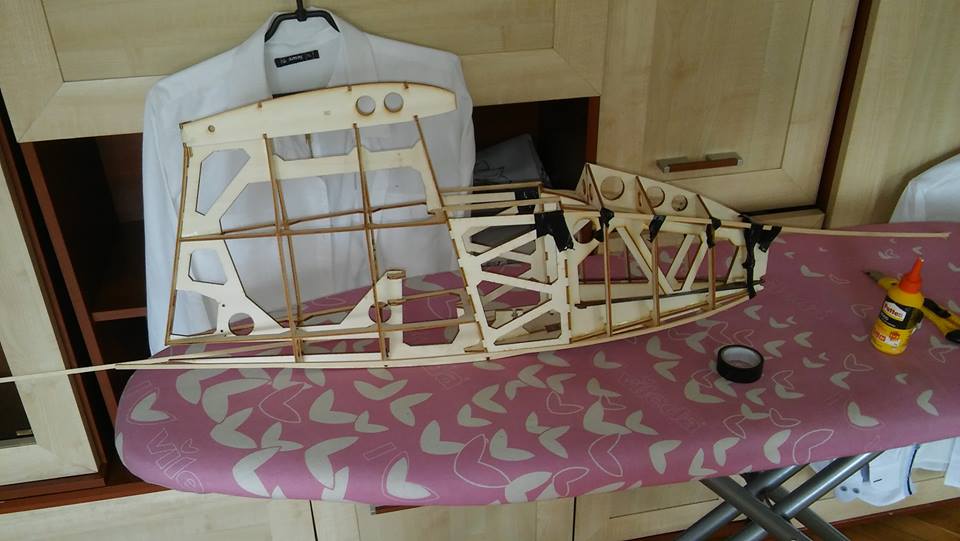

Dzisiaj wkleiłem sobie 2 podłużnice dolne idące przez cały kadłub i 2 krótkie górne.
Andrzej S.
 Tytuł: Re: salamandra 3.2m kit endriuRC
PostNapisane: poniedziałek, 22 sierpnia 2016, 12:08
Posty: 470
No i fajnie :D
2 rzeczy, po 1 kup sobie rolkę taśmy papierowej lepiej i taniej niż izolacyjna ;)
Po 2 jak pisałem wcześniej zdjęcia najlepiej dodawaj bezpośrednio na forum, bez ładowania ich na zapodaj czy inne cuda bo znikają a tu zostaną.
Jak piszesz posta masz opcję dodaj plik, wybierasz zdjęcie bezpośrednio z komputera i dodajesz, nie zniknie ;)
Grzegorz

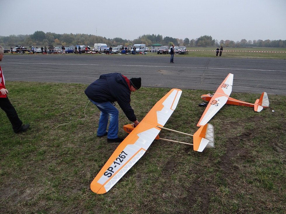

Chce zrobić dokładnie taką jak na tym zdjęciu po prostu prze piękna

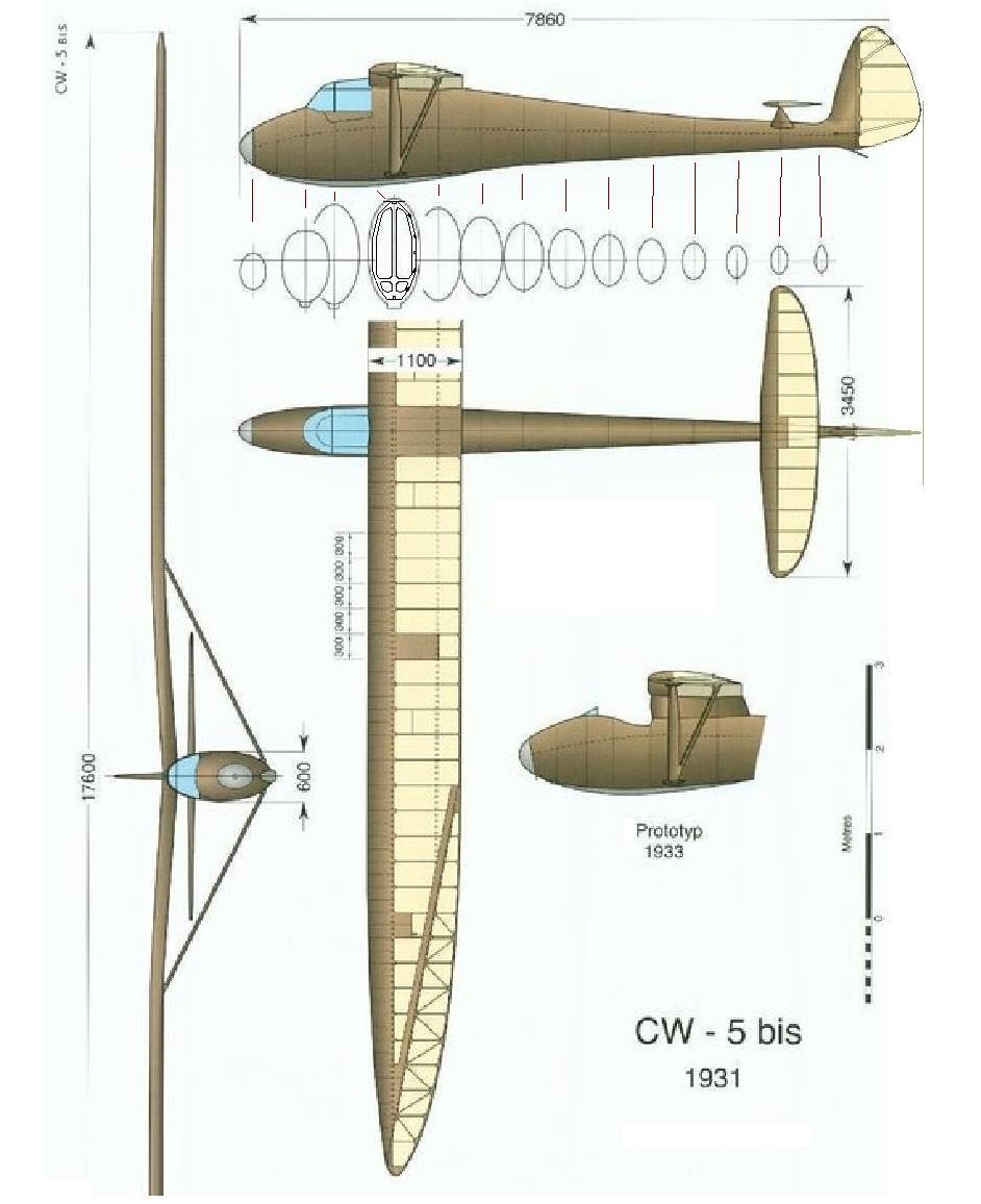

A taki również polski?
CW-5 bis.JPG [ 88.61 KiB | Przeglądane 22873 razy ]

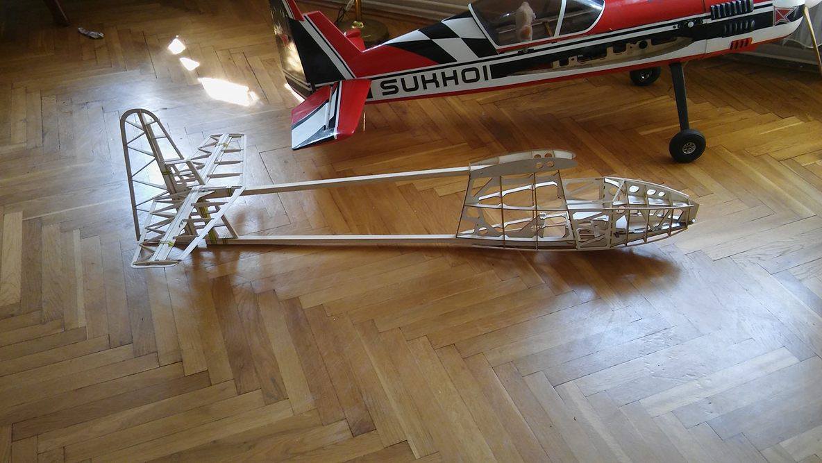

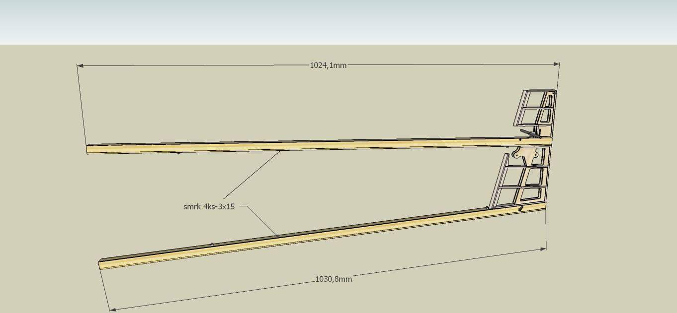

Znalazłem w końcu jakiej dlugosci maja byc belki ogonowe.
received_913833885389012.jpeg [ 30.08 KiB | Przeglądane 22753 razy ]
Dzisiaj sobie wkleiłem 2 górne podlużnice.

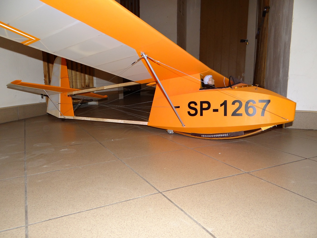

robiłem taką salamandre lata super jedna uwaga -nie zakładaj linek na ster wysokosci za wielkie luzy !!!!!!! zrób atrape ,a w ster wysokości zamontuj płaskie serwo typu HS 125 mg lub podobne płaskie 10 mm grubości .Belke ogonową zrobiłem z listew sosna 15x3 góra i dół a po bokach sklejka 1.5 mm słoje wzdłuż kleiłem w kątowniku alu kupisz LIDL BRICO MARCHE itd .Na tym etapie klejenia kadłuba doklej płoze bo potem kleiszna na styk i odpadnie przy pierwszym lądowaniu

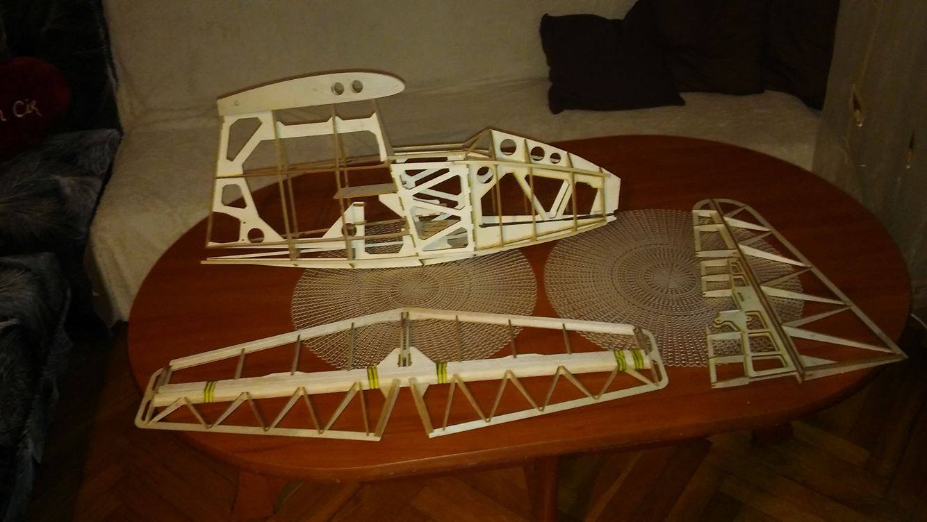

Salamandra na dzień dzisiejszy wygląda tak:
Andrzej S.

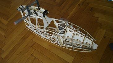

PostNapisane: niedziela, 28 sierpnia 2016, 17:10
Posty: 1619
Masz link do relacji z budowy Salamandry, gdzie dokładnie widać jak zbudowane są belki ogonowe http://pfmrc.eu/index.php?/topic/29249-salamandra-14/
Nie próbuj robić tych belek jako pełnych listew sosnowych.

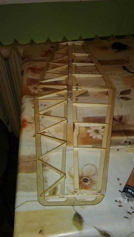

PostNapisane: niedziela, 28 sierpnia 2016, 18:07
Posty: 403
Wiek: 29
Dziękuję ci Krzyśku za bardzo fajny link który na pewno ułatwi mi budowę. Belki ogonowe zrobie z 4 listew 15x3, Serwo od steru wysokości umieszczę pomiedzy sterem kierunku.

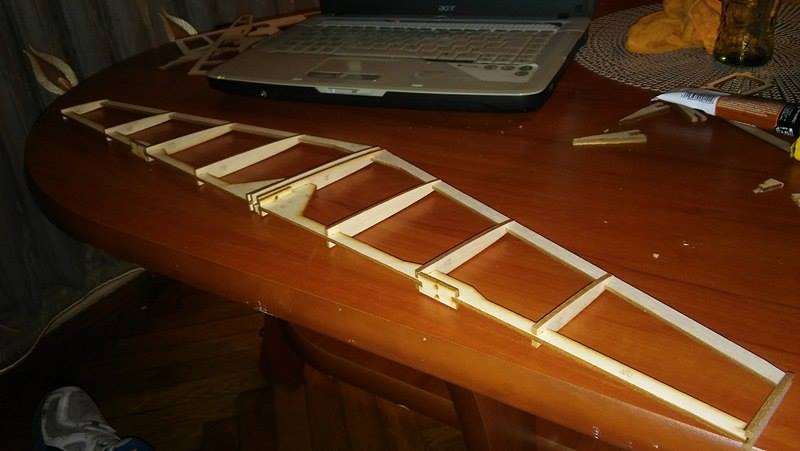

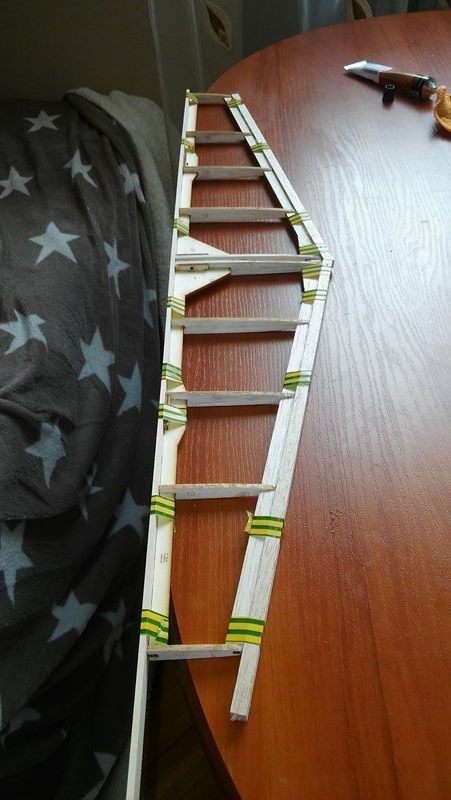

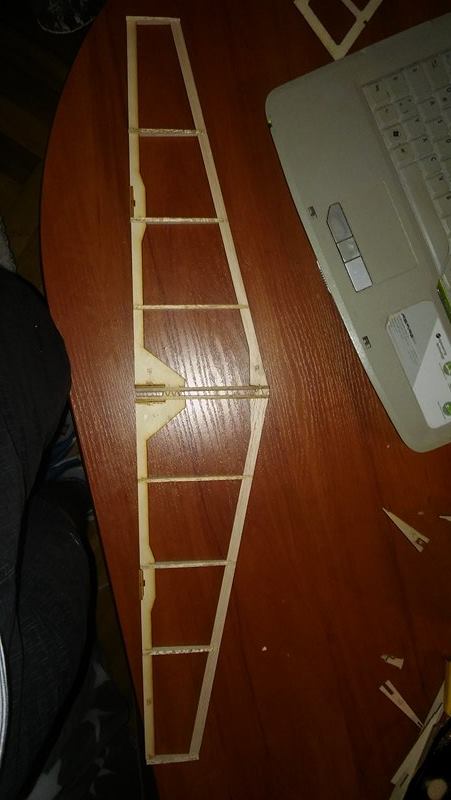

Złożyłem sobie statecznik poziomy na razie na sucho, muszę kupić listwę natarcia i listwę na tył
14.jpg [ 39.14 KiB | Przeglądane 20294 razy ]
13.jpg [ 37.05 KiB | Przeglądane 20294 razy ]

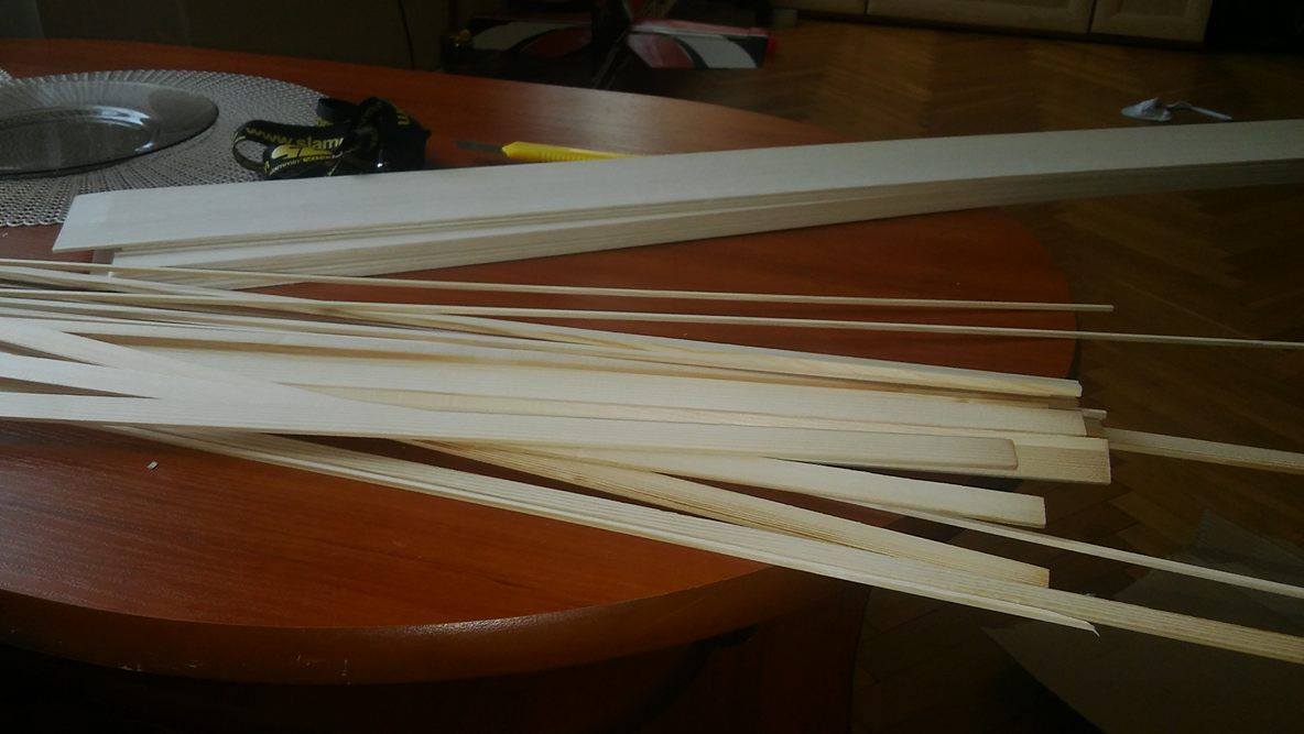

Dzisiaj pojechałem do sklepu Bocianmix po listwy 15x3, listwe na natarcie statecznika poziomego. Kupiłem tylko 7 listew 15x3 bo więcej niestety nie bylo i znowu muszę czekać na dostawę :(
Więc elegancko wkleiłem listwy na statecznik poziomy i jak wyschnie to zacznę szlifować.

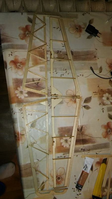

Stery wysokości i statecznik poziomy :)
Jutro jadę po listwy
Sosna 15x3
Balsa listwa 3x8 10x18 8x15
Jak zakupię to co wyżej bedę mógł ukończyć konstrukcyjnie statecznik poziomy wraz ze sterami wysokości :)
17.jpg [ 43.03 KiB | Przeglądane 20223 razy ]
18.jpg [ 52.21 KiB | Przeglądane 20223 razy ]

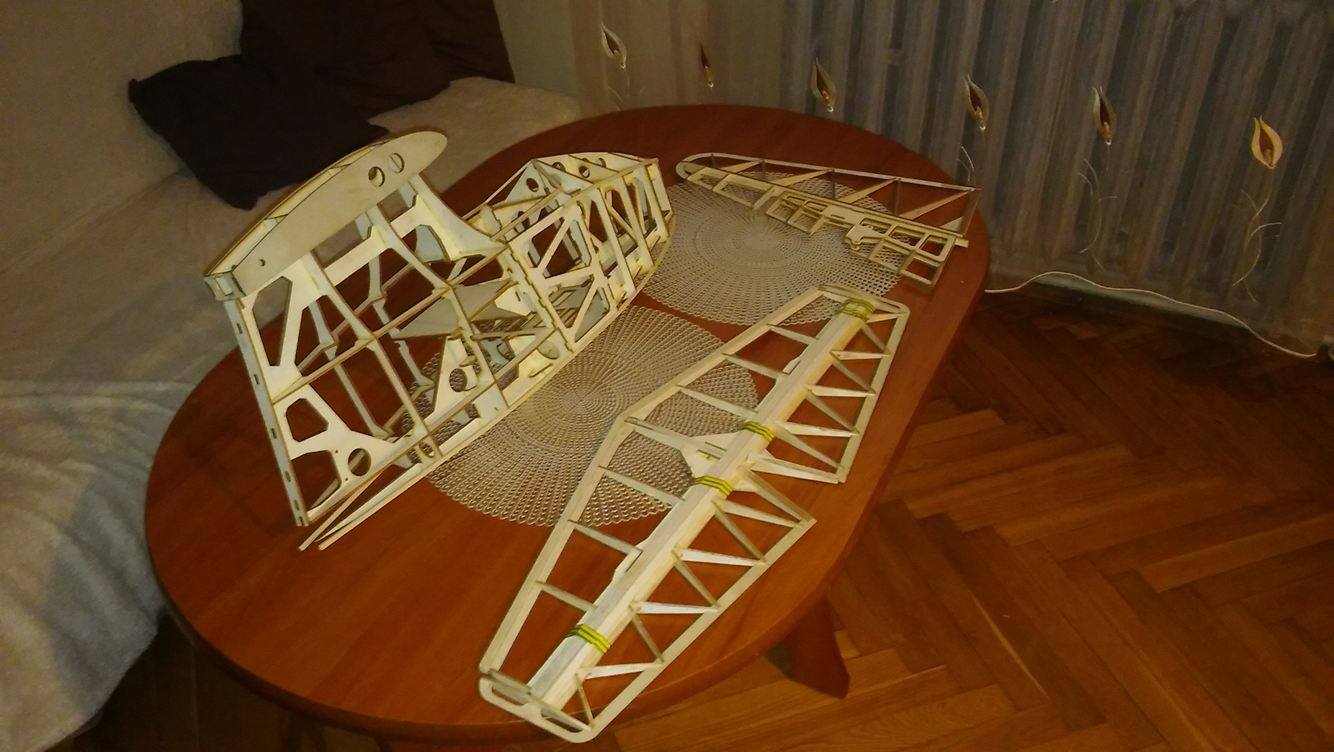

Moje dotychczasowe wypociny :) Cieszy powoli oko i zaczyna w ogóle przypominać jakiś tam latający wynalazek :D

Materiały są to troszke popracowałem nad modelem
Plany na weekend dorobić brakujące belki które musze dokleic do obecnych i zacząć robić skrzydło :)
paczka2.jpg [ 72.39 KiB | Przeglądane 19586 razy ]
paczka1.jpg [ 94.56 KiB | Przeglądane 19586 razy ]
Przymiarka :)
salamandrcia.jpg [ 109.94 KiB | Przeglądane 19581 razy ]
