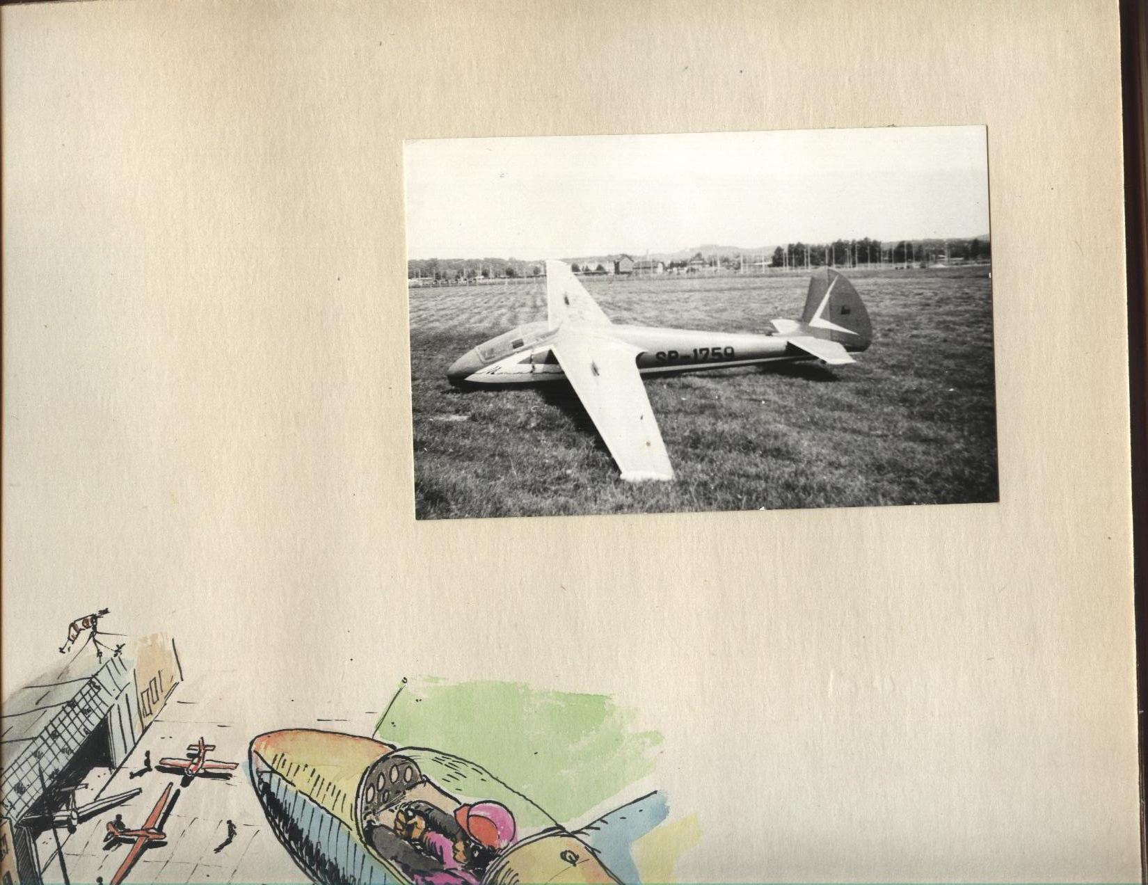

No niestety, u siebie nie znalazłem zdjęć SP-1759, ale po przekopaniu starych kronik w Aeroklubie Elbląskim, udało sie znaleźć dwa zdjęcia. Za zgodą Dyrekcji AE publikuję skan tego lepszego zdjęcia, drugie przdstawiało tylko ogon do połowy kadłuba, na stateczniku pionowym był namalowany numer konkursowy "21". Zdjęcie z 1974 roku na lotnisku w Elblągu.

Fajne zdjęcie! Nigdy nie widziałem prototypu z takiej perspektywy. Piszesz, że zdjęcie zostało zrobione w 1974 roku, Mucha przeszła wtedy pewnie już remont (?) miała w końcu 16 lat bo ma inne malowanie, takie jak egzemplarze seryjne.

Była po remoncie napewno, świadczy o tym znaczek na sterze kierunku - mało widoczny, ale jest - LZN Krosno, czyli Lotnicze Zakłady Naprawcze Krosno. Za moich czasów Muszki były pomalowane na pomarańczowo z białymi pasami, znaki rej czarne, i myślę, że ta na zdjęciu miała takie same barwy.
