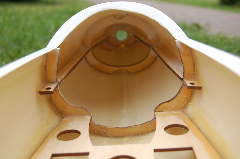

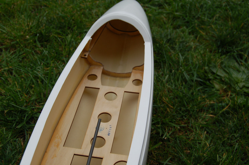

Pierwszy wpadł mi w ręce kadłub...i tutaj ulga zobaczyłem dosyć dobry laminat., wklejone solidnie wręgi. Malowanie na 4+ (pomalowany po wyciągnięciu z formy) ale da się przeżyć. Grunt, że nie kadłub zrobiony jest z prawdziwego laminatu, a nie jak CM Po z jakichś szmat.

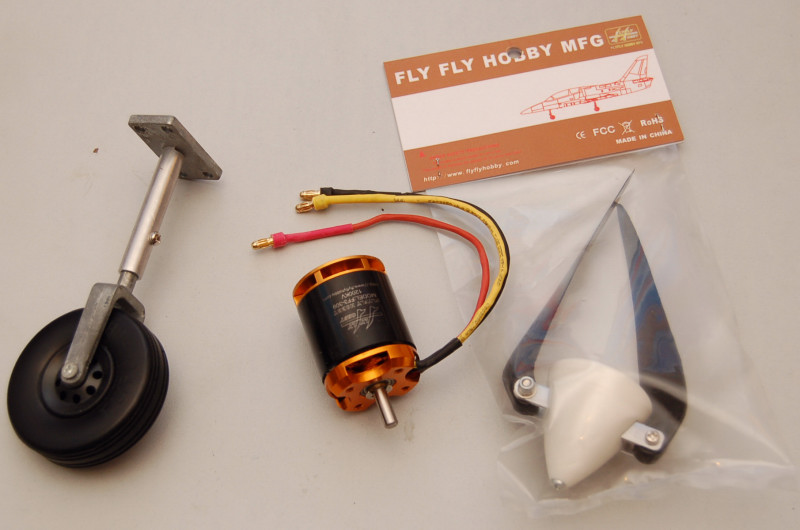

Poza tym w zestawie :
-Kabina z tylnymi oknami i podłogą kabiny z vacu (podłoga dosyć miękka)
-Silnik bezszczotkowy 1200kv (ładnie wykonany)
-Śmigło 10x6
-amortyzowane podwozie główne
-kółko ogonowe

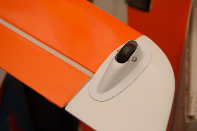

-kółka podpierające końcówki skrzydeł
-osłony vacu na serwa
-popychacze, klocki do mocowania serw, dźwignie sterów, i chyba ze 40 wkrętów (NIE MAM POJĘCIA DO CZEGO ???)
-długie pręty stalowe 1,5mm do napędu pul-pul steru kierunku...(dlaczego nie linka ?)
-solidny węglowy bagnet

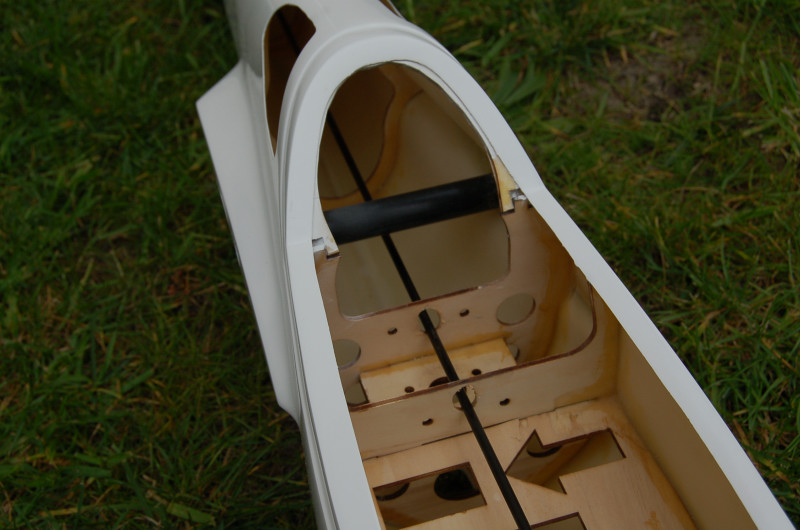

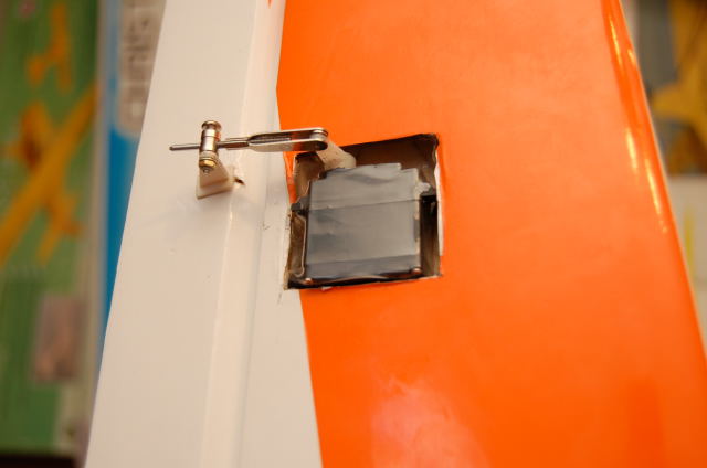

Po przemyśleniach postanowiłem sterowanie steru wysokości zrobić na popychaczu węglowym (rurka 4x2 podparta w połowie) i do mocowania statecznika wkleić nakrętki kłowe M4, bo instrukcja pokazuje jakieś wkręty do mocowania statecznika, ale w nawierconych otworach nie ma żadnych gwintów i nie ma również (przynajmniej w moim zestawie) śrubek do jego przykręcenia. Instrukcja przewiduje serwo 9g (!!!) umieszczone w stateczniku...choć bojaźliwy co do serw nie jestem to jakoś serwo o ciągu ok 2 kg i malutkich może nawet metalowych trybach do mnie nie przemawia - inaczej założył bym je gdyby nie akrobacja. Wymagało to wykonania otworu w tylnej części kadłuba pod sterem wysokości.

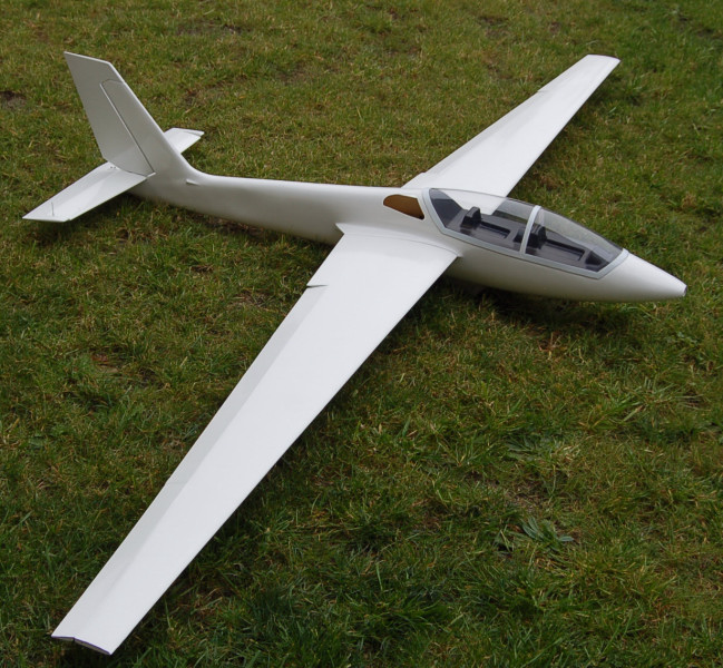

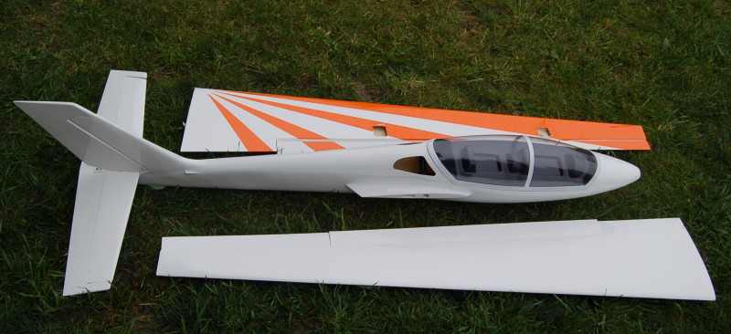

Komentarz: Widok ogólny modelu

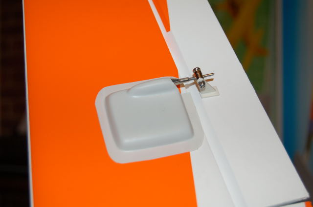

A więc tak skrzydła :

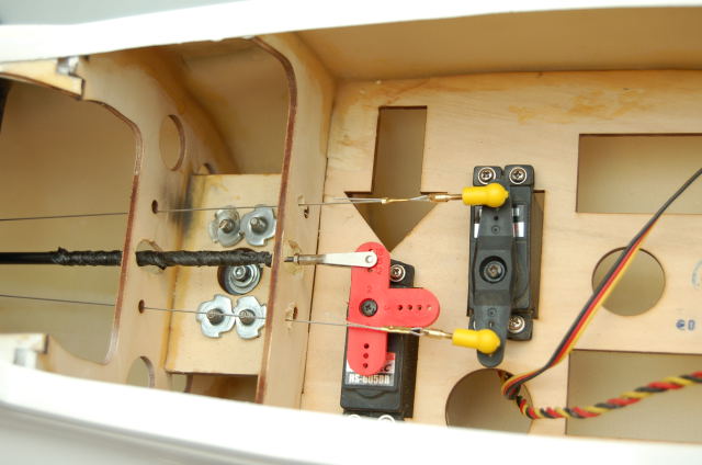

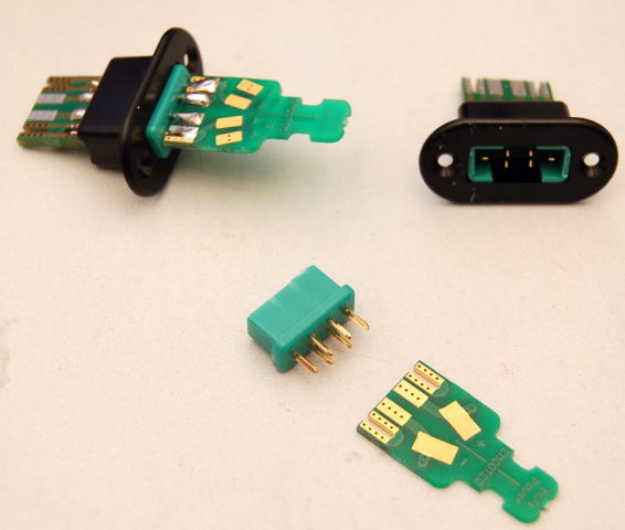

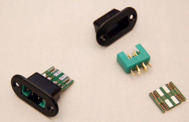

Zamontowałem serwa HS-85BB (takie miałem ), zastosowałem mocowanie proste i w/g mnie skuteczne czyli serwo zaciągnięte rękawem termokurczliwym i przyklejone na CA do wylaminowanego tkaniną szklaną wnętrza komory serwa -fabryczne rozwiązanie nie przemawiało do mnie, a to które zastosowałem sprawdziłem już z w wielu modelach. Pokrywki serw przyklejone na taśmę dwustronną. .Dźwignie fabryczne,  popychacze snap + nagwintowany pręt M2 + "beczułka" (zdjęcia), kable przedłużone poprzez lutowanie i zespolone we wtyczkach typu Multiplex z tym, żę nie lutuję do wtyczek, ale najpierw do specjalnych płytek Emcoteca i osadzam w obudowach również Emcoteca. Końcówki skrzydeł laminatowe (troszkę odbiegają od reszty skrzydła i maja tylko po jednym bagnecie drugi musiałem dorobić ) przykleiłem na CA, do nich również na CA przykleiłem kółka pomocnicze. Ten kto wymyślił przykręcanie skrzydła na dwie śruby miał naprawdę małe ręce – dostęp do tylnych śrub jest mocno utrudniony co w efekcie daje mocno upierdliwy system mocowania skrzydeł do kadłuba – jak obloty wypadną pomyślnie zmienię tylne śruby na sprężynę lub gumy.

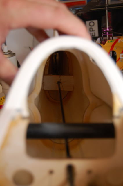

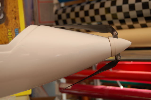

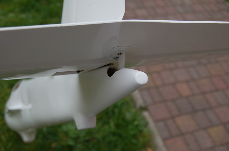

Serwa w kadłubie to w końcu na wysokości HS-605BB, a na kierunku HS-422 (HS-635 pójdą do innego modelu) . Kierunek napędziłem linkami 0,5mm systemem Pul-Pul. Dźwignie fabryczne. Na serwie kierunku zastosowałem przeguby kulowe, które podniosły linki do linii, bo otwory we wręgach „troszkę się rozmijały”.
Żeby zamontować silnik trzeba obciąć przód kadłuba do pierwszej wręgi . Producent niestety przód kadłuba zrobił owalny co powoduje, że kołpak niezbyt ładnie komponuje się z kadłubem- może trzeba by nad tym troszkę popracować lub wstawić silnik z długim wałem jak w modelu z czeskiego Top Model.
Mocowanie kabiny zrobiłem tak jak pokazuje instrukcja- przód na śruby, tył przyciągany gumą . samo dopasowanie szkła do podłogi i całości do kadłuba wymaga trochę zachodu.

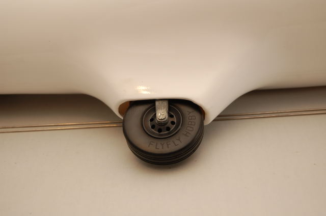

Podwozie główne jest amortyzowane, ale sprężyna jest zbyt słaba (od razu siada do końca) więc chyba ją wymienię. Poza tym wkleiłem goleń w jej podstawę na klej dwuskładnikowy i dokręciłem śrubą imbusową (zamiast fabrycznej krzyżakowej)– bo gdy występowały naprężenia ruszała się powodując tarcie koła o kadłub co uniemożliwiało kołowanie. Mocowane jest na czterech śrubach do dosyć grubej i solidnie wklejonej wręgi – ja założyłem nakrętki kłowe M4 – bo w moim zestawie nie było śrub mocujących podwozie .Tylne koło mocowane na śrubę M3.
