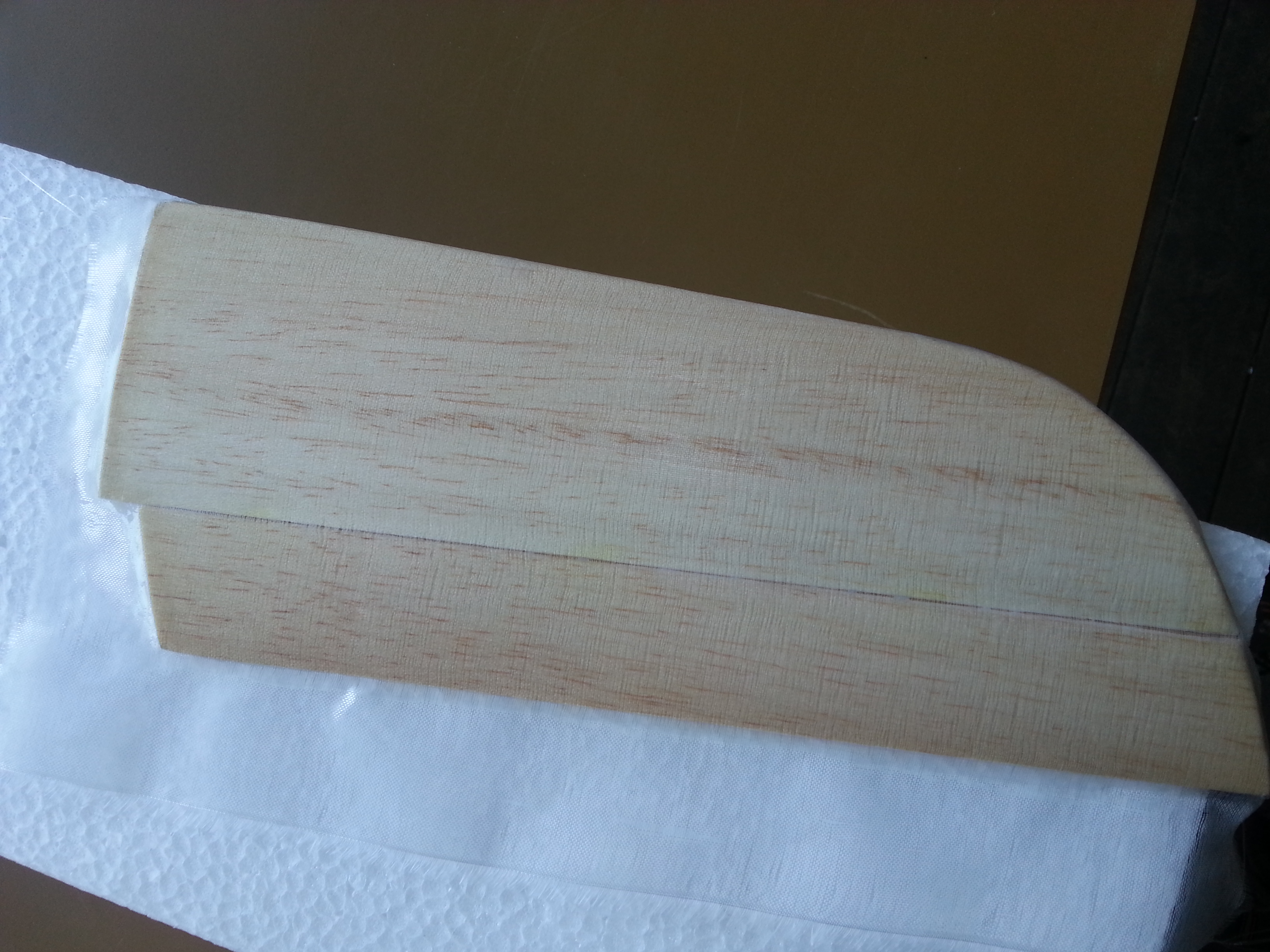

 Tytuł: Re: BLIZZARD - Multiplexa zresztą.
PostNapisane: piątek, 4 lipca 2014, 12:57
W uk jest to popularne dosc
mozna laminowac uzywajac impregnatu do drewna jak pisales wbpu ale nie spotkalismy sie z tak dobrym jak ten eze kote . Watpie aby eze kote mial talk jako wypelniacz to musi byc cos innego raczej :/
Oto zdjecie z mojej zabawy z testowania - po nalozeniu na balsowy statecznik nawet nie widac ze jest cos polozone ;)
3 warstwy ezekote lacznie - w mniej niz 3 godziny ( nie chcialo mi sie czekac to I tak testowy element ale schnie momentalnie)
