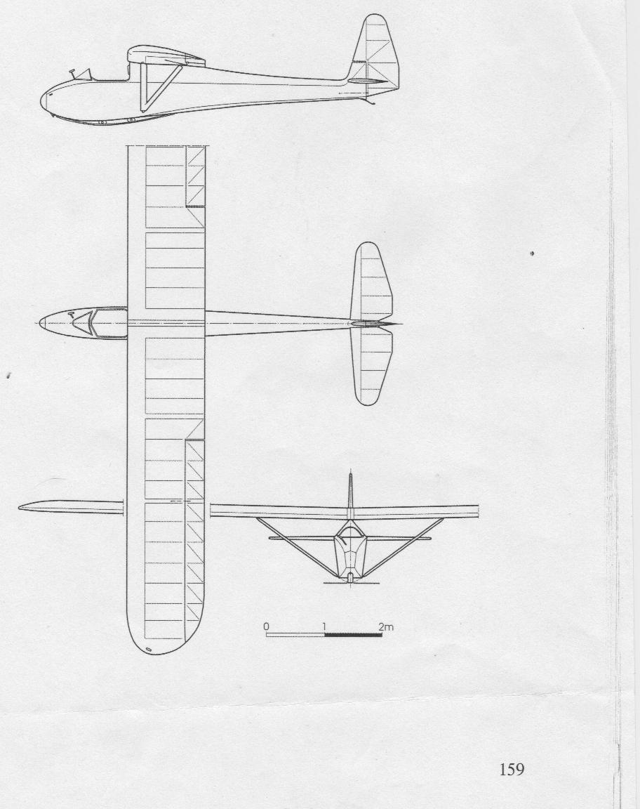

Rafał, mam nadzieję że poleci. Na super osiągach specjalnie mi nie zależy, to nie wyczynówka na zawody. Szybowce latają na Clarku, E 205 itp. Znam człowieka, który parę lat temu zbudował Komara 1:4 na profilu NACA 4409. Lata super i to na żaglu.
Skrzydła faktycznie banał, nie powinno być problemu .
Kadłub chociaż podobny koncepcyjnie różni się nieco od Komara.
Spód nie jest linią prostą a część kabinowa ma przekrój pięciokątny przechodzący w części podskrzydłowej w sześciokątny.
Dla lepszego zobrazowania skan rysunku według którego model buduję.
Kończę , bo mam dziś " fazę " na modelarzenie ;)

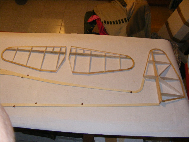

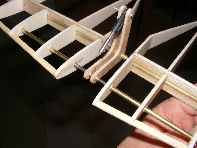

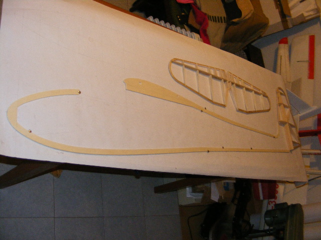

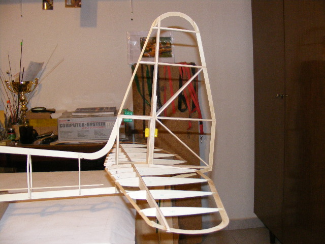

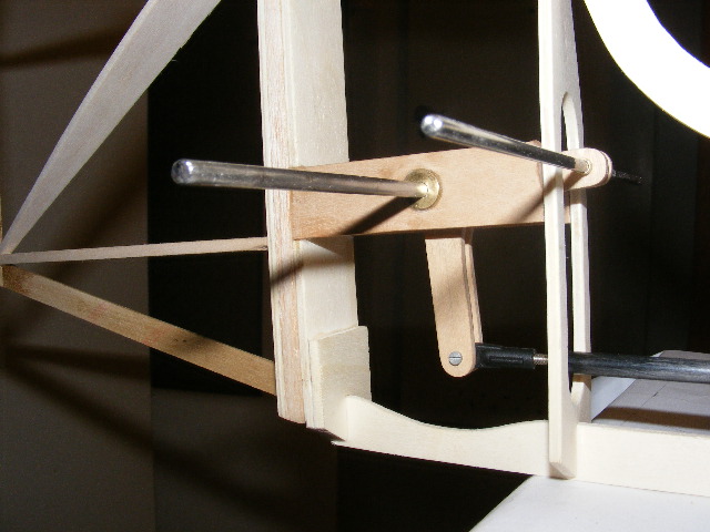

Wystrugałem elementy zamocowania i napędu statecznika poziomego. Na razie zmontowane prowizorycznie ale ogólnie nie jest najgorzej. Nie wkleiłem jeszcze rurek prowadzących przedni bagnet i wzmocnień pod nie. Niestety jest dość ciasno i jak widać na zdjęciu będą problemy ze zmieszczeniem popychacza napędu. Z tego względu czeka mnie dodatkowa robota - podniesienie statecznika na ile się da w górę.
Następny punkt programu to zaczep do holowania , dolny łącznik zastrzałów, wycięcia we wręgach na podłużnice i klejenie szkieletu kadłuba.

Dobre rozwiązanie Rafał, faktycznie masz z głowy wszystkie mechaniczne regulacje napędu przy zmianie kąta.
Konrad, mnie wcale nie idzie dobrze, wynika to może z tego, że nie mam szczegółowo opracowanych rysunków. No ale taką mam metodę; wolę w trakcie coś poprawić niż ślęczeć godzinami nad rysunkami, po prostu szkoda mi czasu którego i tak mam mało.
A przy okazji chcę Ci powiedzieć, że to dzięki Twojemu wątkowi o MG 19 postanowiłem napisać tu o swoim modelu, inaczej temat Sroki by nie zaistniał. Mam nadzieję, że i inni się odważą i zechcą zaistnieć . Wszak tyle pięknych szybowców mieliśmy w swojej historii!
A skoro już , to powiem jeszcze, że moim marzeniem jest zobaczyć Srokę nad stokiem w Bezmiechowej. Ech, rozmarzyłem się a wszak to ponoć forum modelarskie...
Do rzeczy: poprawiłem to co spartoliłem , teraz wszystko się mieści (nie można było tak od razu ? ), no i zrobiłem obsadę bagnetu.
Tak jak widać - wszystko pasuje jak ulał i jeszcze ma luz :P

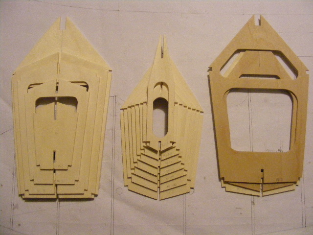

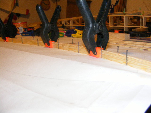

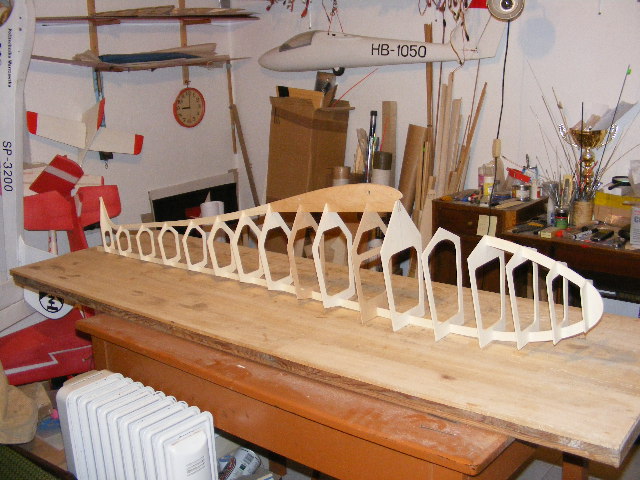

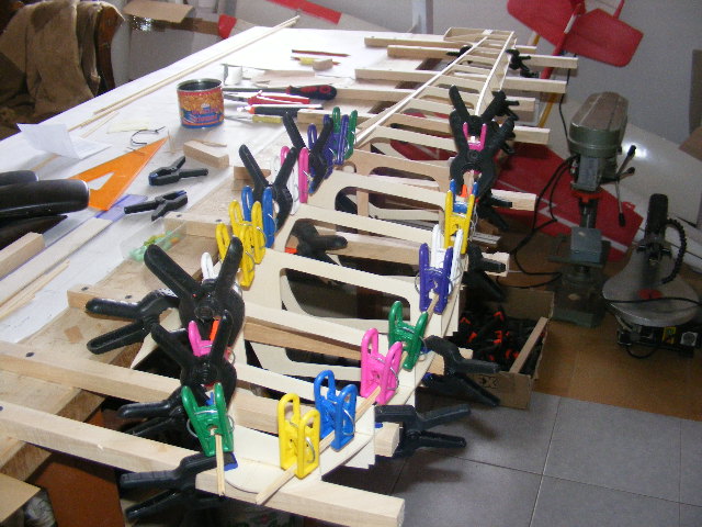

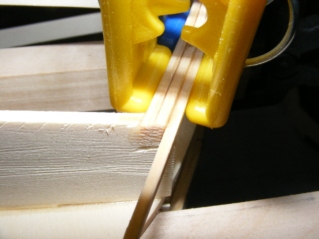

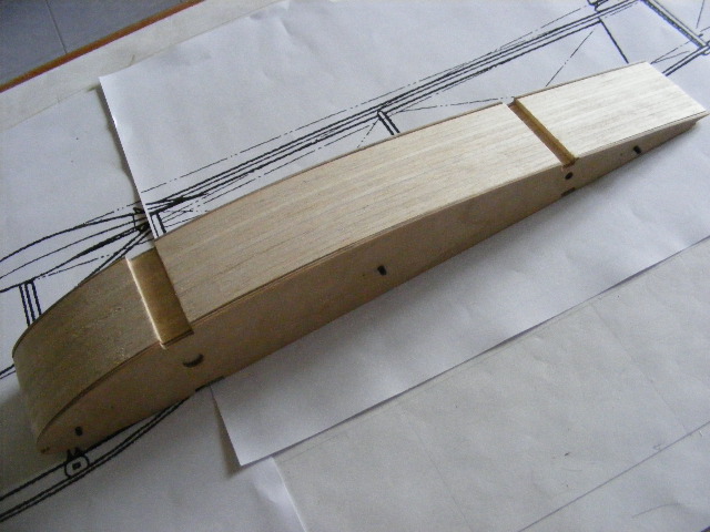

We wręgach wykonałem wycięcia na podłużnice kadłuba : 16 wręg, razem 62 wycięcia ,proza modelarska, ponad dwie godziny roboty .
Czekam na zamówione sprężynowe ściski potrzebne do sklejenia tego w całość.

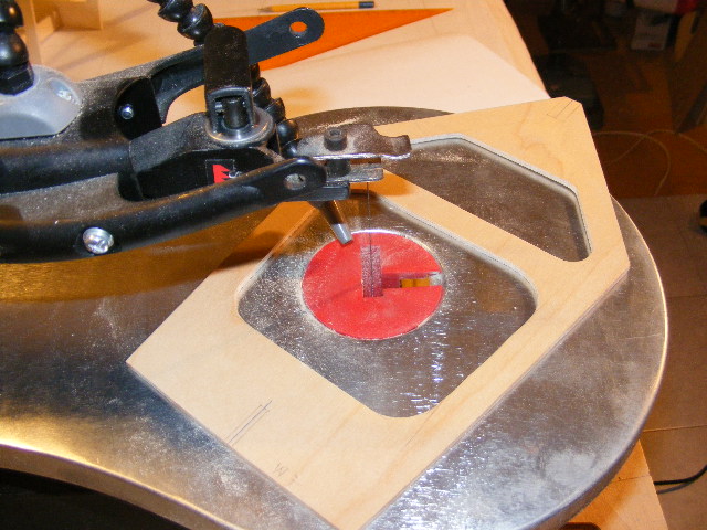

Tomek ja taką proze modelarską bardzo lubie, wówczas zapominam o całym świeci. Traktuje to jako psycho terapie. Pięknie Ci to wyszło.
Kurcze nie mów, że piłką włosową takie proste linie zrobiłeś bo popadnę w kompleksy.

Wycięcia ręczną włosową w ramce za 2 ruble i coś tam kopiejek :D
A wręgi takim ploterkiem

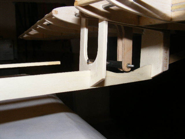

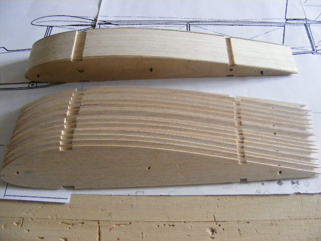

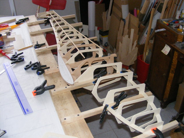

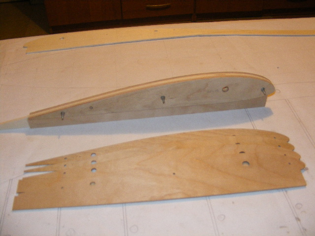

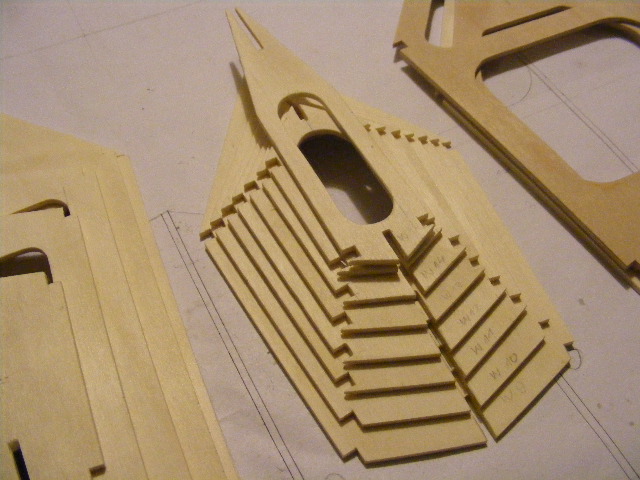

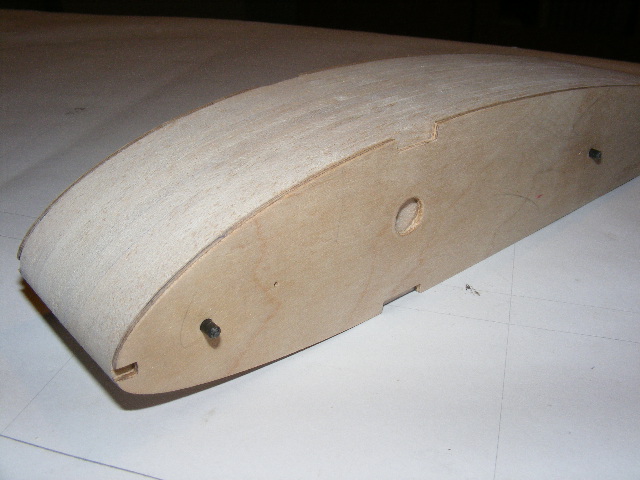

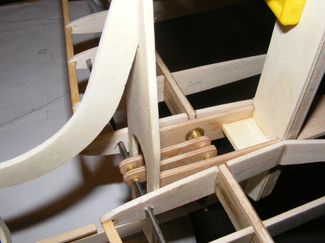

Wymuszona względami zdrowotnymi dwu tygodniowa przerwa w budowie Sroki sprawiła , że zamiast do przodu zrobiłem krok wstecz.

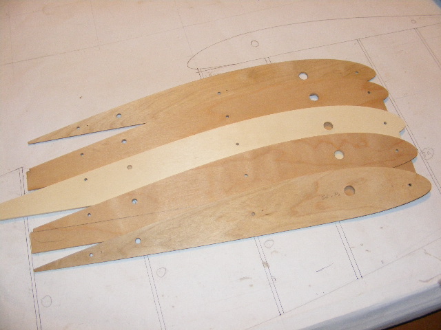

Mając dużo czasu na przemyślenia , zdecydowałem o zmianie profilu na grubszy.
Pociągnęło to za sobą konieczność wykonania od nowa nazwijmy to " węzła centralnego " mocowania płatów. Dodałem sobie roboty, ale tak to jest jak się jednocześnie wymyśla i buduje.
Myślę że zdjęcia zobrazują o co chodzi. Dla wyjaśnienia : jednocześnie wykonałem szablony żeber płata tak by mniej więcej wszystko pasowało.
Być może za dużo piszę i fotografuję, ale robię to z nadzieją , że może się coś komuś przyda.

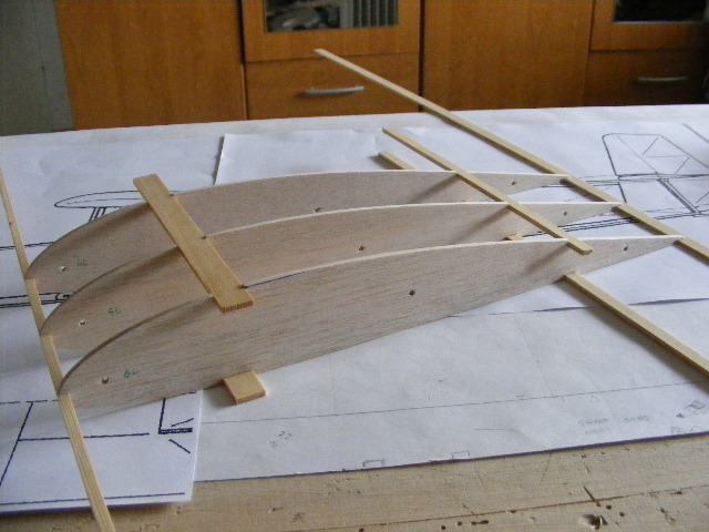

Ostatecznie zdecydowałem że Sroka będzie miała 13 % profil MS Retro zapożyczony ze strony Retroplane.
Walki z oporną materią ciąg dalszy :

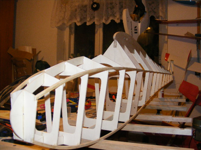

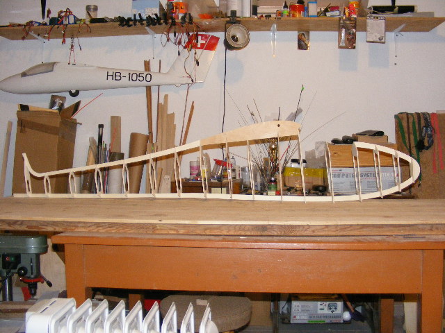

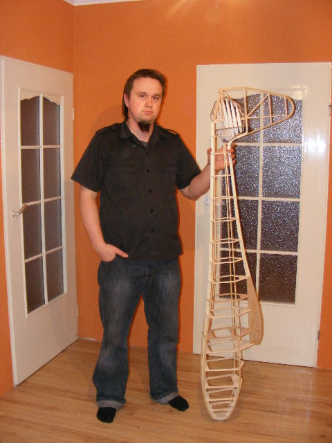

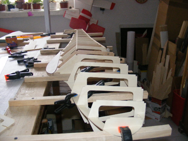

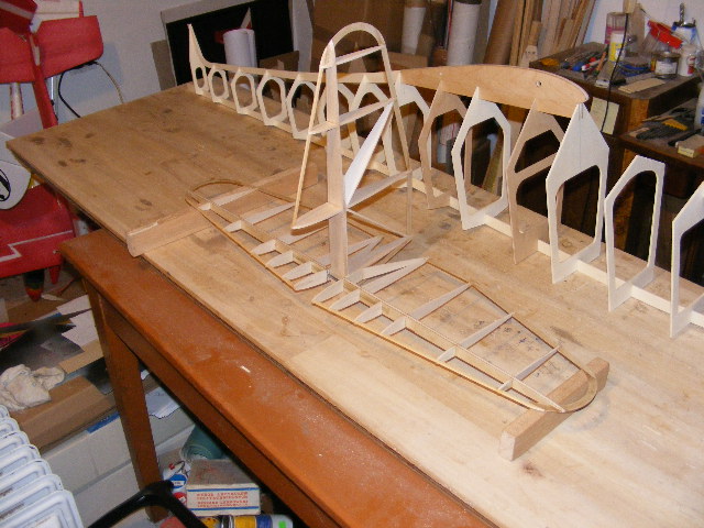

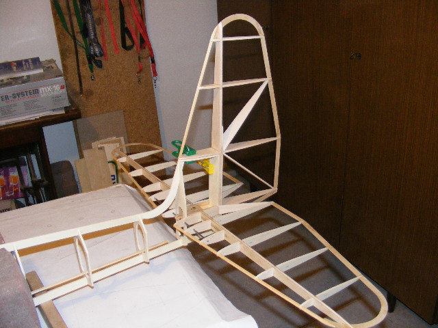

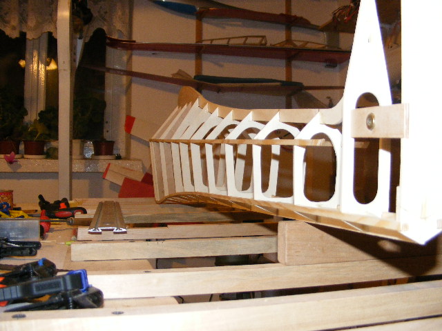

Mały kroczek naprzód : szkielet kadłuba sklejony. W części kabinowej podłużnice lamelowane z trzech listew 5 x 2 mm. Po namoczeniu w wodzie listwy wygięte do potrzebnego kształtu na planie kadłuba wysuszyłem przy pomocy opalarki. Następnie pojedynczo przykleiłem do wręg. Efekt zadowalający :D . Do korekty niewielkie odchylenie statecznika pionowego od osi symetrii.
Na zdjęciach widać ( mam nadzieję ) różnice kształtu kadłuba w porównaniu do Komara, o czym pisałem wcześniej.
Na koniec zobrazowanie wielkości modelu : Paweł ( wzrost 185 ) zgodził się posłużyć jako wzorzec do porównania. Cieszy się, bo będzie jak zwykle pilotem holownika :D :D

Wzrost 188cm :D No radosny faktycznie jestem na tym zdjęciu jak nie wiem... :D
Paweł Wojtaszko - MX16s
 Tytuł: Re: Szybowiec Sroka - rocznik 1934
PostNapisane: piątek, 25 lutego 2011, 21:24
Posty: 1062
Lokalizacja: London
Miałem właśnie się spytać czy to fotomontaż czy zdjęcie było robione w jakiejś makiecie dla lalek. :D

Następny krok : Zebra płata z balsy 3 mm. Wykonanie tradycyjne metodą interpolacji raszplowej pomiędzy dwoma sklejkowymi szablonami .
Wstępnie złożone na listwach, dla zobrazowania konstrukcji płata. Zastanawiam się jeszcze nad zmianą listwy natarcia na 3x8 mm, w tej chwili jest 3x5.
Pokleiłem też listwy dźwigarów : główny 3x15 i pomocniczy 3x8 mm. Spływ to listwa 2x10mm.
DSCF6473.JPG [ 107.87 KiB | Przeglądane 11377 razy ]
DSCF6487.JPG [ 97.95 KiB | Przeglądane 11377 razy ]
DSCF6488.JPG [ 101.74 KiB | Przeglądane 11377 razy ]
DSCF6485.JPG [ 103.73 KiB | Przeglądane 11377 razy ]
Tomek.
PostNapisane: niedziela, 20 marca 2011, 15:59
Kurcze fajnie Ci to idzie. Żeberka pierwsza klasa. A główny dźwigar to kawał drewna.
Ja na razie mam dola i czekam na przypływ weny.
