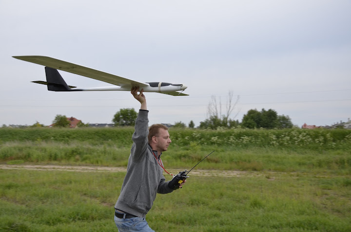

Drogą kupna nabyłem model szybowca (własna produkcja) o rozpiętości 2,6m, konstrukcja to laminatowy kadłub, płaty to styro pokryte fornirem. Model wymaga pomalowania (wyrwałem go byłemu właścicielowi w trakcie odnowy).
Model nie prezentuje się zbyt dobrze na zdjęciu. :)
Dziś dzięki uprzejmości Szymona poszybowałem sobie bez silnika, ale docelowo na modelu zabuduje jakieś drobne FPV i chcę mieć dobrze dobrany napęd. Wytyczne są jedynie co do pakietu ma być 4S ładnie mi pasuje 5000mAh i model fajnie się z nim wyważa. Napęd chciał bym mieć z zapasem mocy. Fizycznie do modelu wchodzą silniki do 35mm średnicy.
Co radzicie wsadzić do środka?

Chłopaki troszkę czasu minęło, szybowiec ciągle się zmienia, a nie miałem czasu opisać tego na forum. Postaram się nadrobić zaległości. Więc tak, po kliku lotach i próbach kliku napędów zdecydowałem się na:
silnik http://www.hobbyking.com/hobbyking/stor ... _600W.html
Regiel to Tower Pro H40A
Smigło to łopatki 9x6 (dzięki Szymon)
Napęd ograniczam w apce do 40A co daje około 600W mocy (silnik wessał by dużooo więcej), tor radiowy na jakim latam to eLeReS kolegów z forum FPV. Model zasilam pakietami 4S 5000mAh.
Ta konfiguracja daje przyzwoite osiągi, szybowiec nie wzbija się pionowo, ale pod kątem radzi sobie świetnie. Po kilku lotach klasycznych, dodałem bardzo prosty zestaw FPV, na początek nadajnik wideo 400mW; 1,2GHz z filtrem odcinającym ponad 1,4GHz (początkowo oblatywałem go na 2,4GHz). Zapowiada się bardzo dobra platforma. Model jest szybki, precyzyjny i po prostu klei się do powietrza, no i ten dźwięk !!! :)
Przy okazji zmieniłem kabinkę (dlatego jeszcze na gumce bo myślę nad mocowaniem), poprawiłem dziób, i pomalowałem model. Niestety malowanie wyszło okropnie idzie do poprawy.
A teraz kilka fotek i film z dzisiejszego latania.
A tu filnik, polecam wsłuchać się w dźwięk modelu. :)
Podziękowania dla mojej lepszej połowy za fotki i filmy.

Bardzo fajny świst :)
krzysztofbajer01@gmail.com
mniej gadania więcej latania
 Tytuł: Re: Szybowiec TUSIA by Dual
PostNapisane: niedziela, 3 czerwca 2012, 21:36
No kurcze , masz rację - dźwięk rewelacja , robi wrażenie.
Gratulacje, mam nadzieję, że kiedyś zobaczę "na żywo"
Ciekawe jaką miałeś prędkość przy tym niskim przelocie ( po słowach "uwaga , będę leciał szybko)
