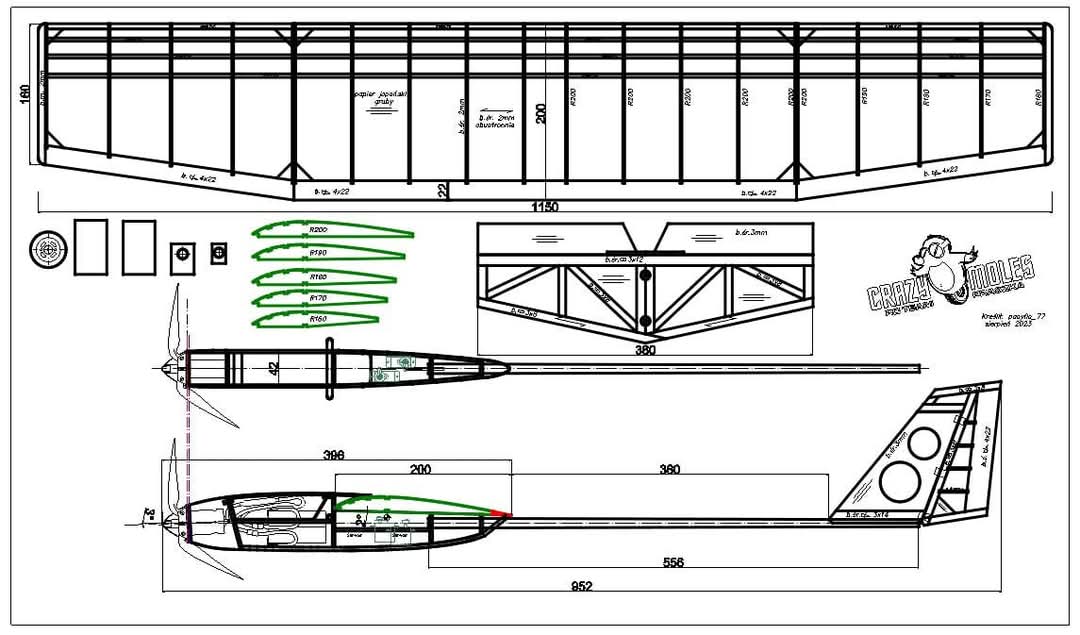

Tak na szybko potrzebuję waszej pomocy. Coś tam narysowałem, wypaliłem, wyciąłem i skleiłem ;) Motoszybowiec o rozpiętości 1150mm

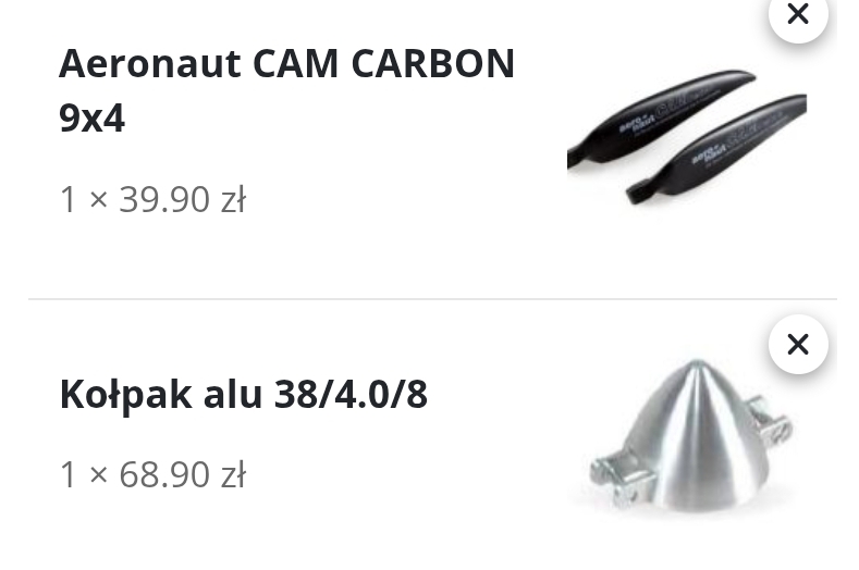

I tu moje pytanie czy takie śmigło się nada :nieufny:
Screenshot_2025-01-05-21-29-19-435_com.android.chrome-edit.jpg [ 71.54 KiB | Przeglądane 4231 razy ]

Zależy do jakiego silnika. Dla większości można znaleźć tabelki producentów z jakim zasilaniem, jakie śmigło da jaki ciąg.

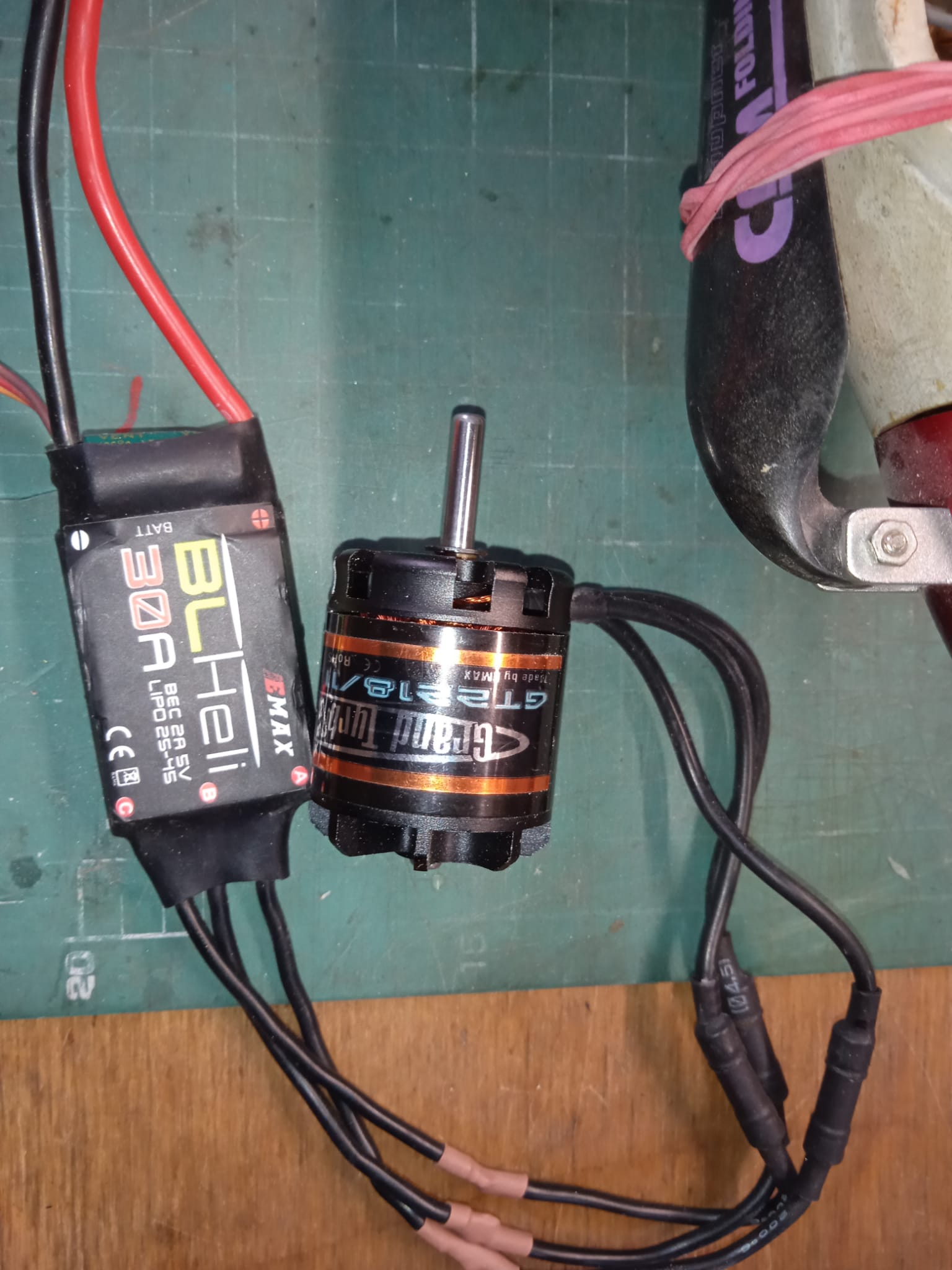

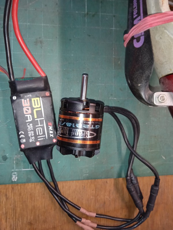

Mam coś takiego :mrgreen:
IMG-20230807-WA0011.jpg [ 237.31 KiB | Przeglądane 4217 razy ]
Silnik GT2218/11 KV930 - 260W
Wysokiej jakości silnik z ruchomą obudową "outrunner".
Silnik przeznaczony jest do ogólnego zastosowania w modelach z napędem elektrycznym.
Dane techniczne:
liczba ogniw zasilających [LiPo]: 2-3
współczynnik KV [obr./V]: 930
ciąg maksymalny [g]: 1150
maksymalny pobór prądu [A]: 18
moc maksymalna [W]: 216
zalecana średnica śmigła [cale]: 11x4.7-11x3.8-12x6
zalecana masa modelu [g]: 600-1000
średnica silnika [mm]: 28,5
długość silnika bez wału [mm]: 36,5
średnica wału [mm]: 4
masa silnika [g]: 80
Ja mam pakiet 3s ;)
 Tytuł: Re: Michałek ver 2
PostNapisane: poniedziałek, 6 stycznia 2025, 09:25
Posty: 6494
Producent nie zakładał tak małych śmigieł. Tu masz link https://emaxmodel.com/collections/wholeoff/products/gt2218?_pos=6&_sid=6787ce95e&_ss=r
Więc w stosunku do tych w tabelce będzie więcej obrotów i mniejszy ciąg. Stawiam na jakieś 950 gram, czyli i tak wystarczająco, ale żeby mieć pewność najlepiej by bo było pomierzyć w hamowni. Bo silniki nie zawsze zachowują się tak samo na śmigłach spoza tabelek.

Dzięki za konkretny link :) Zważyłem model i całość z wyposażeniem bez śmigła i kołpaka waży 444g :nieufny: Nie wiem czy to dużo czy mało jak na taki model. Myślę sobie, że 10x5 " będzie w sam raz choć nie jestem specjalistą w tej dziedzinie. Daj znać czy moje.przemyslenia są dobre, jeśli tak to zamawiam.

Czyli jakies 470 gram do lotu i napęd ponad 1kg ciągu, to spokojnie możesz dać to mniejsze śmigło bo i tak masz wielki zapas mocy. Będzie szedł pionowo jak rakieta.

Dzięki za podpowiedzi. Śmigło 10x5" bezie zamówione wraz z kołpakiem 38 mm średnicy ;)

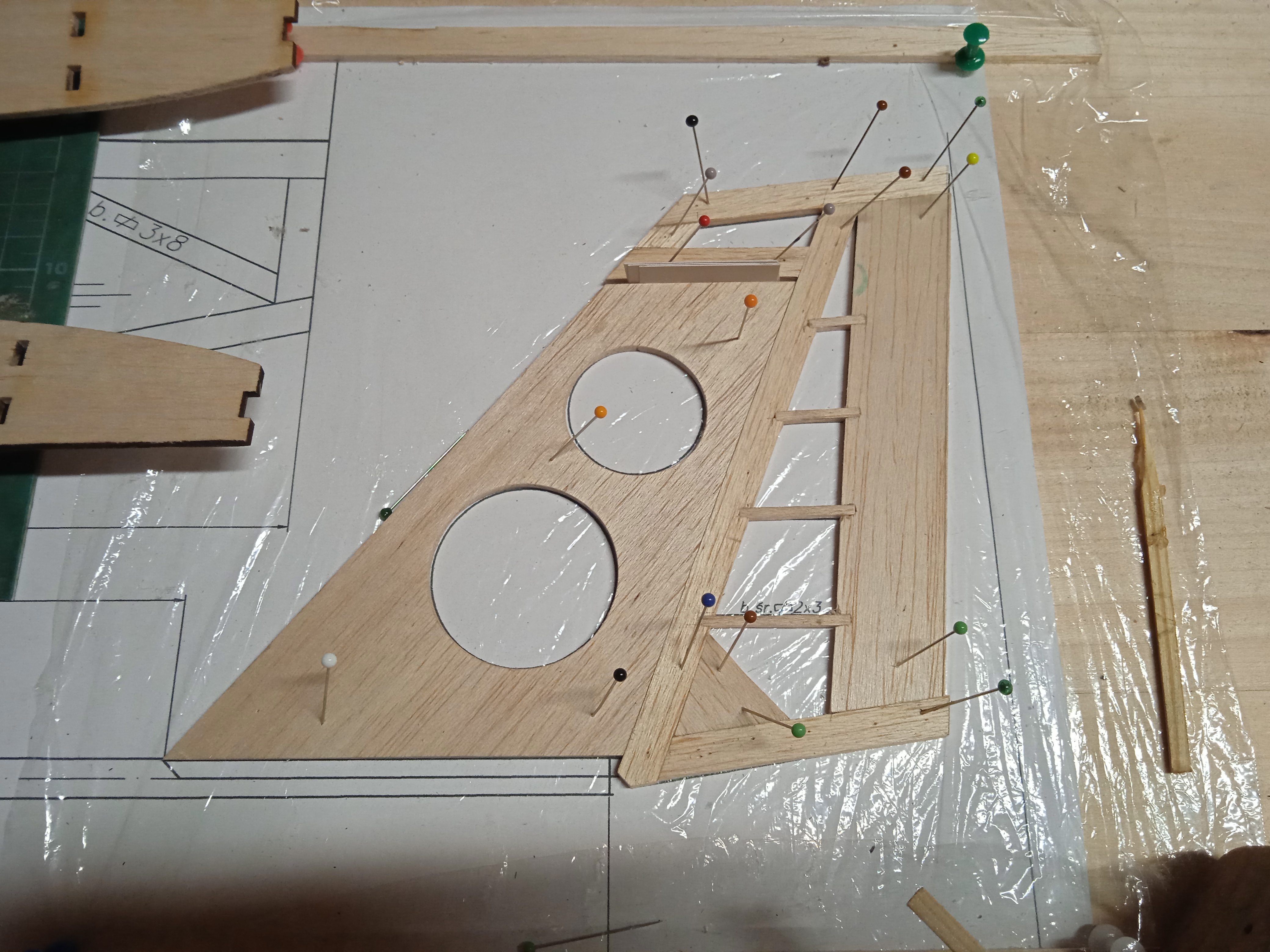

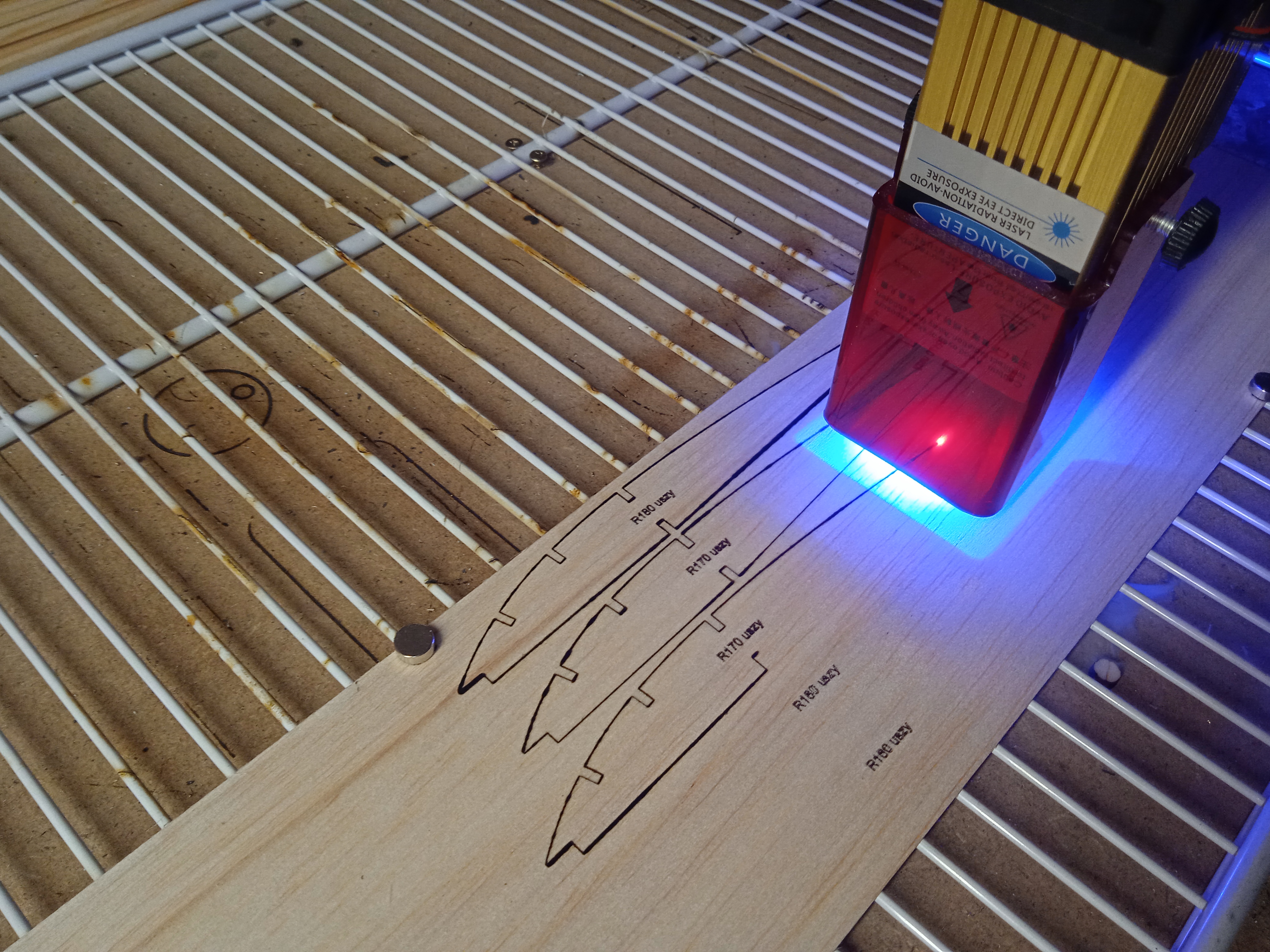

Teraz kilka słów jak to się wszystko zaczęło :arrow: Bazą do powstania tego motoszybowca był model Michałka opracowany przez Jana Sewerniaka. Model został wykonany i oblatany. Opis budowy trafił do Młodego Technika, w numerze z lipca 2010roku :) (plany modelu ukazały się na płycie CD w MT 8/2010)
Po konsultacjach z autorem modelu, naszła mnie myśl na budowę modelu z pewnymi drobnymi zmianami ;) Powiększona rozpiętość do 1150mm, model prosty w budowie, to chyba główne cechy tego modelu. Sterowany 3 kanałami ;) Projekt narysowałem w dxf, a to już krok od tego żeby wszystko móc wypalić na laserze, ewentualnie niektóre elementy wyfrezować na mojej frezarce CNC :arrow:

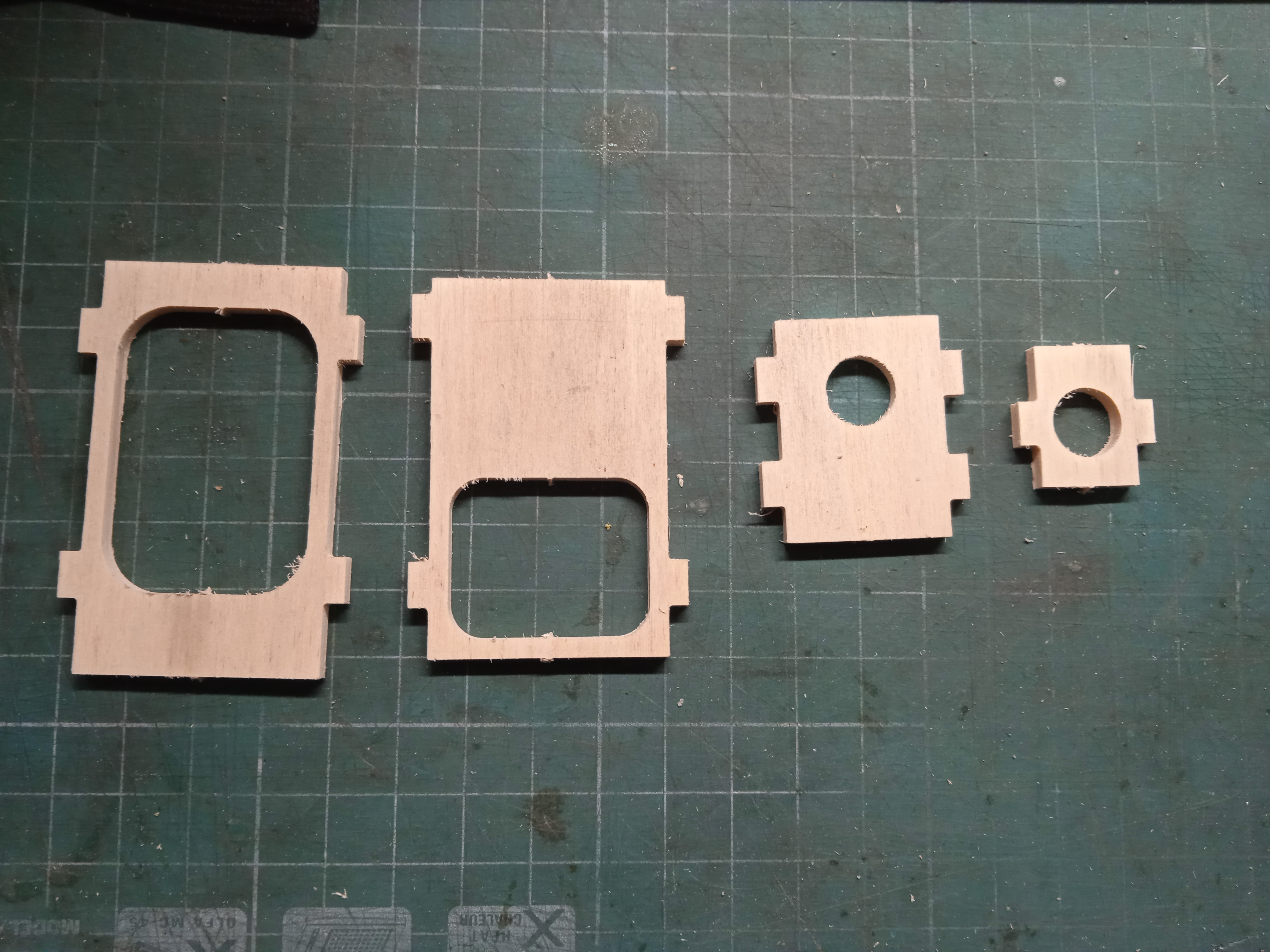

Komentarz: Ostateczna wersja wręg sklejka gr 4mm
Michałek (1).jpg [ 2.95 MiB | Przeglądane 4166 razy ]
Komentarz: Laser bardzo przydatne urządzenie w mojej modelarni ;)
Michałek (3).jpg [ 3.93 MiB | Przeglądane 4166 razy ]

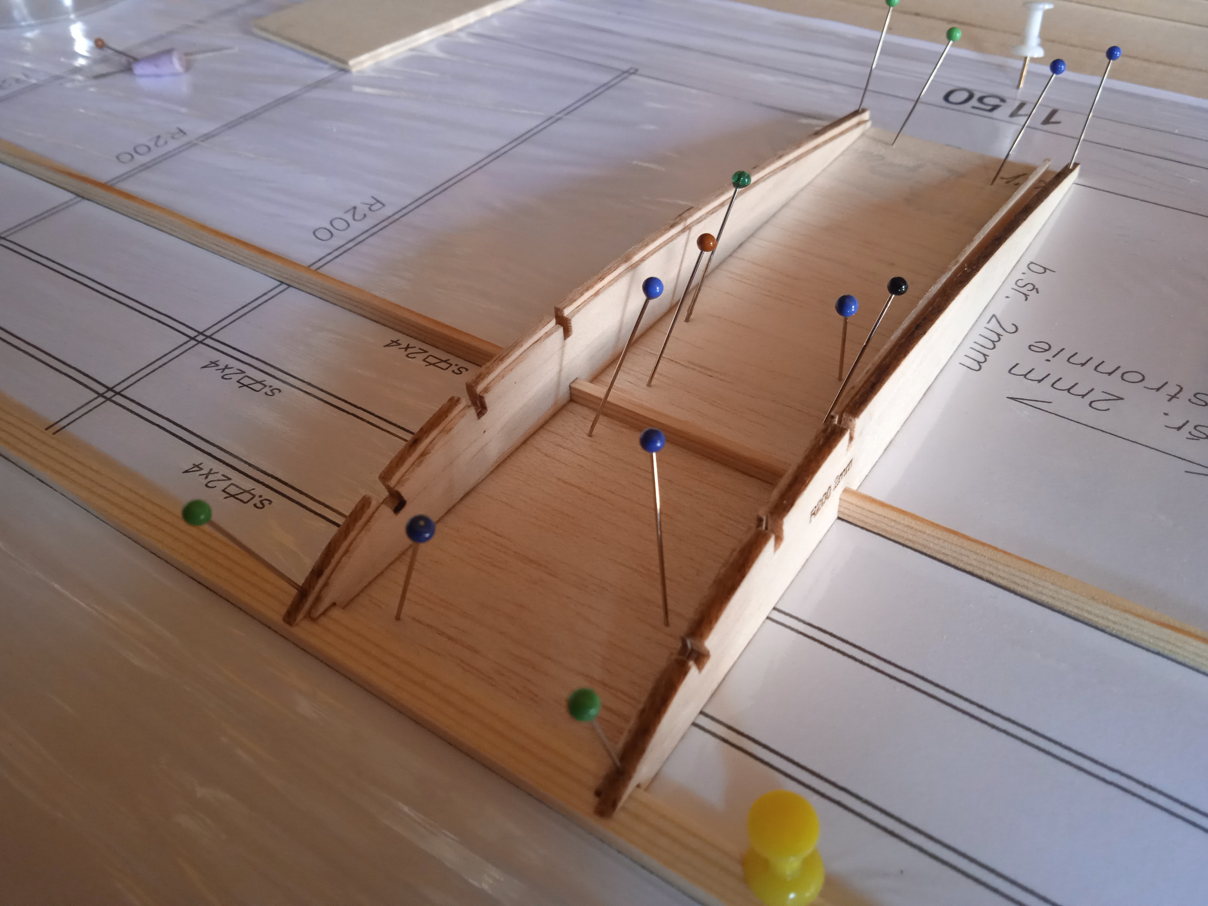

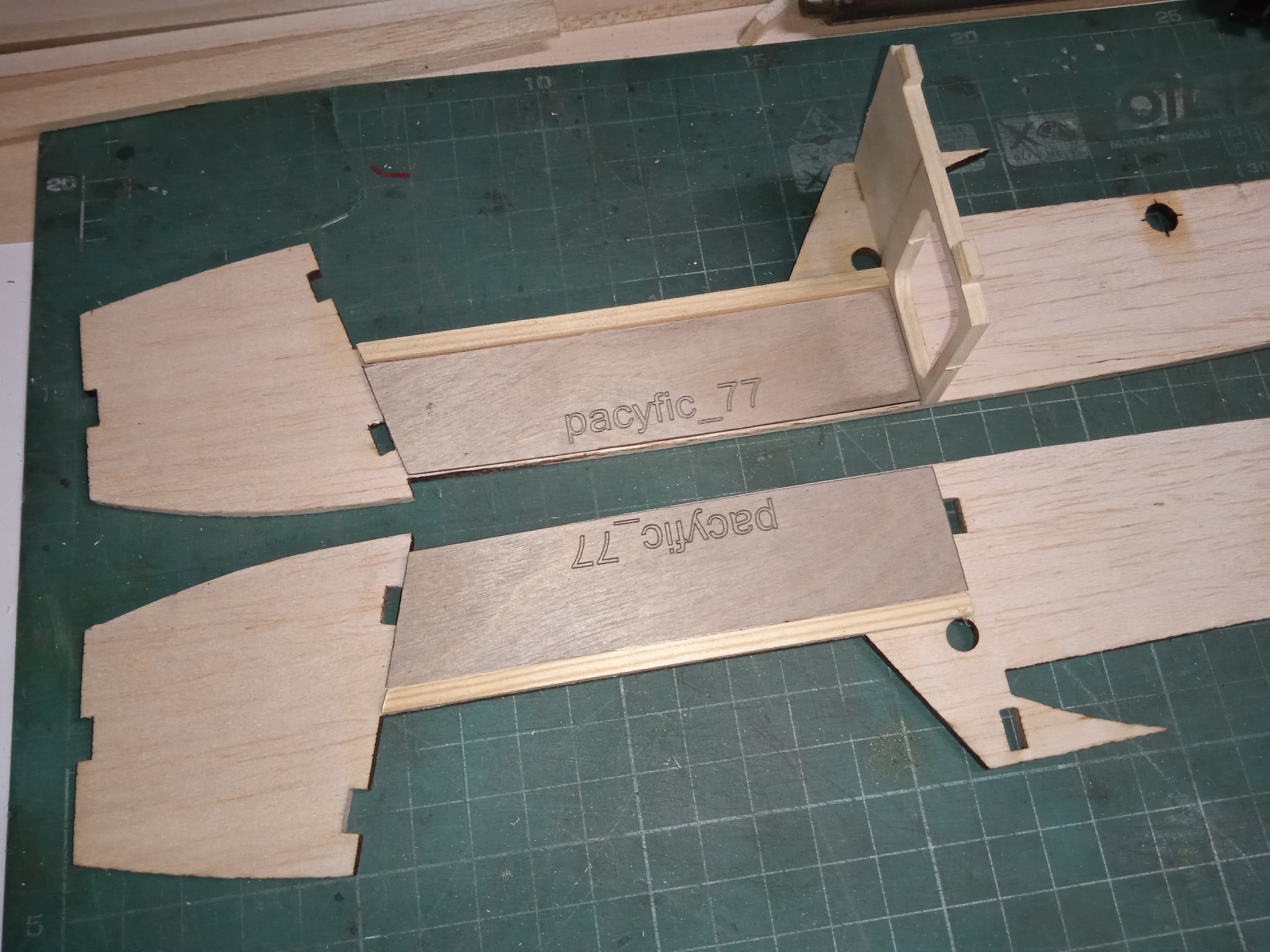

Po wypaleniu gondoli kadłuba czas na szybki montaż, jeszcze na sucho. Ciekawość czy wszystko będzie pasować. Statecznik poziomy i pionowy już na swoim miejscu ;)

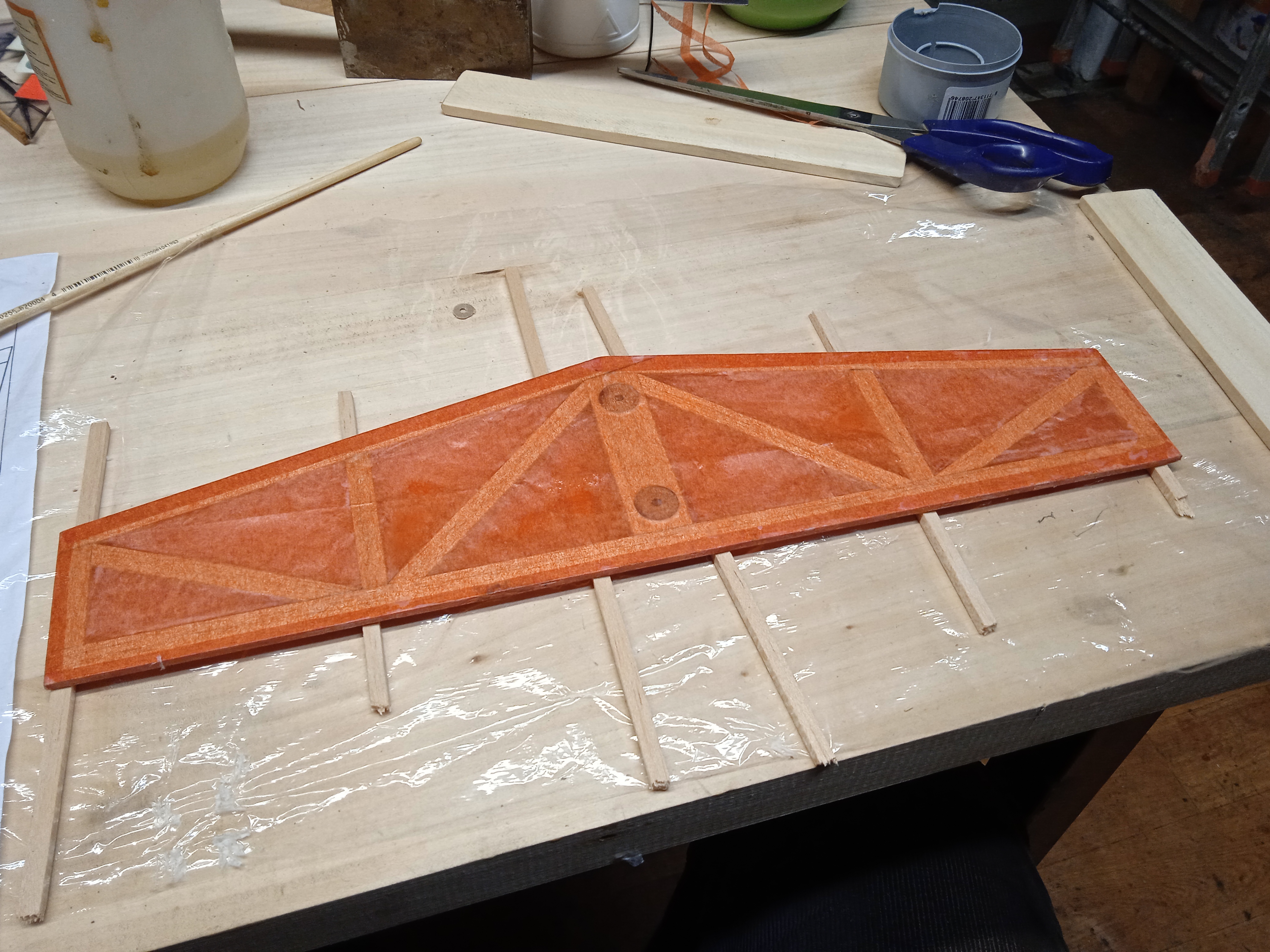

Komentarz: Klejenie statecznika poziomego i małe przymiarki na sucho tego co pod ręką ;)
Michałek (2).jpg [ 4.61 MiB | Przeglądane 4166 razy ]

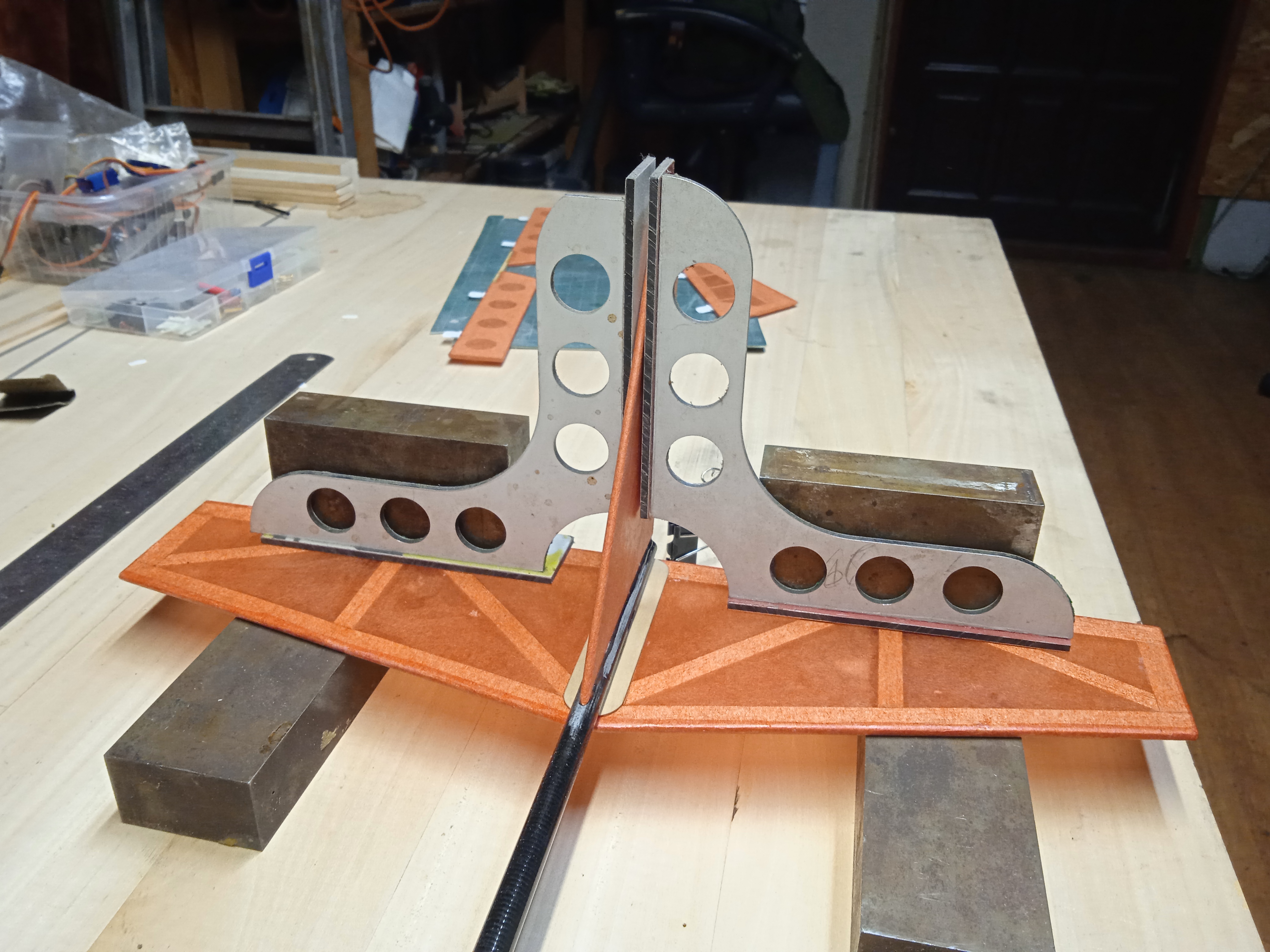

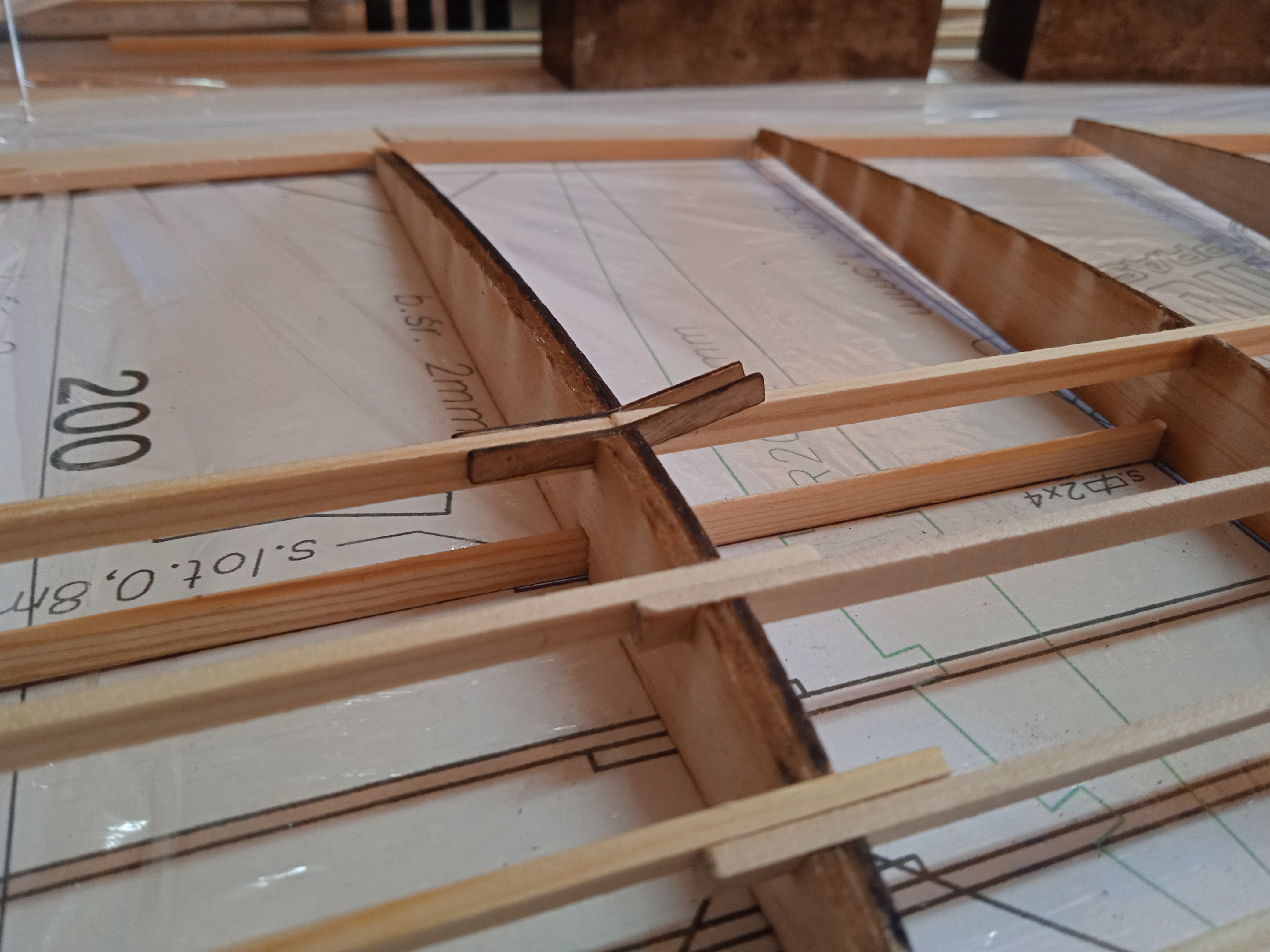

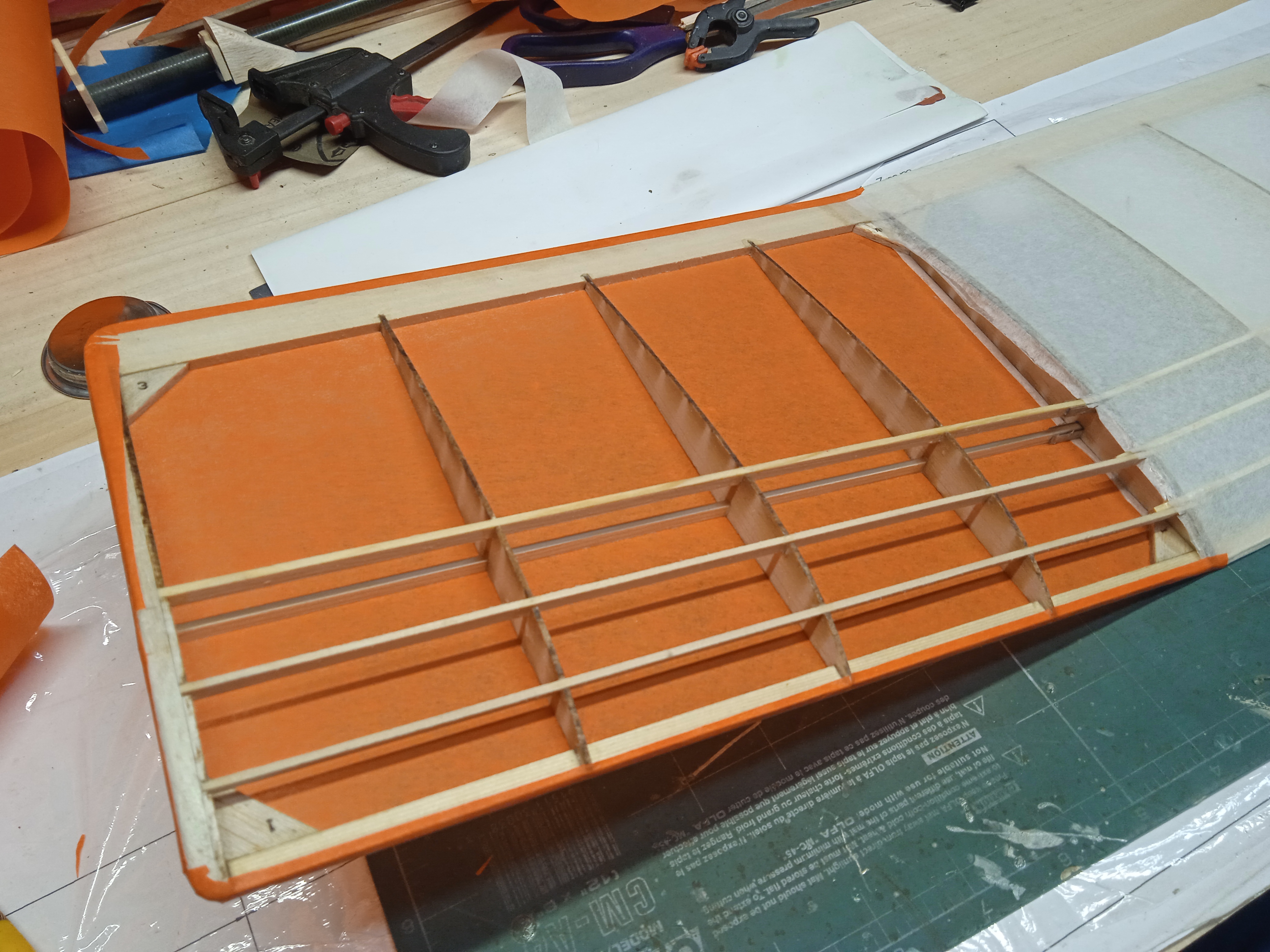

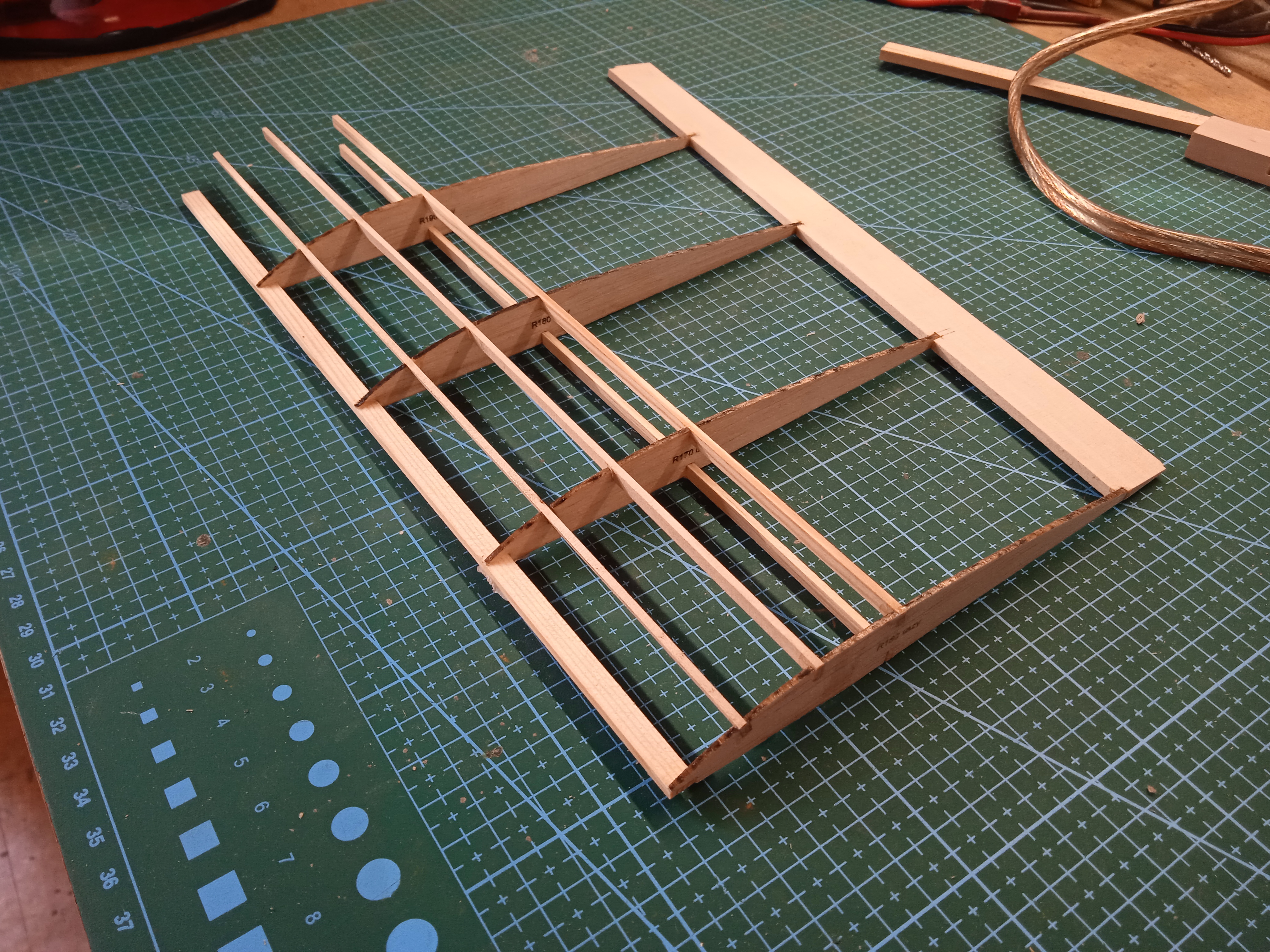

Czas na sklejenie skrzydła i tego co już przypasowało :arrow:
Komentarz: Wzmocnienia w części głównej centropłata
Michałek (4).jpg [ 2.39 MiB | Przeglądane 4166 razy ]
Komentarz: Szczegół wzmocnienia połączenia centropłata z uszami
Michałek (5).jpg [ 2.81 MiB | Przeglądane 4166 razy ]
Komentarz: Ucho skrzydła
Michałek (6).jpg [ 4.67 MiB | Przeglądane 4166 razy ]

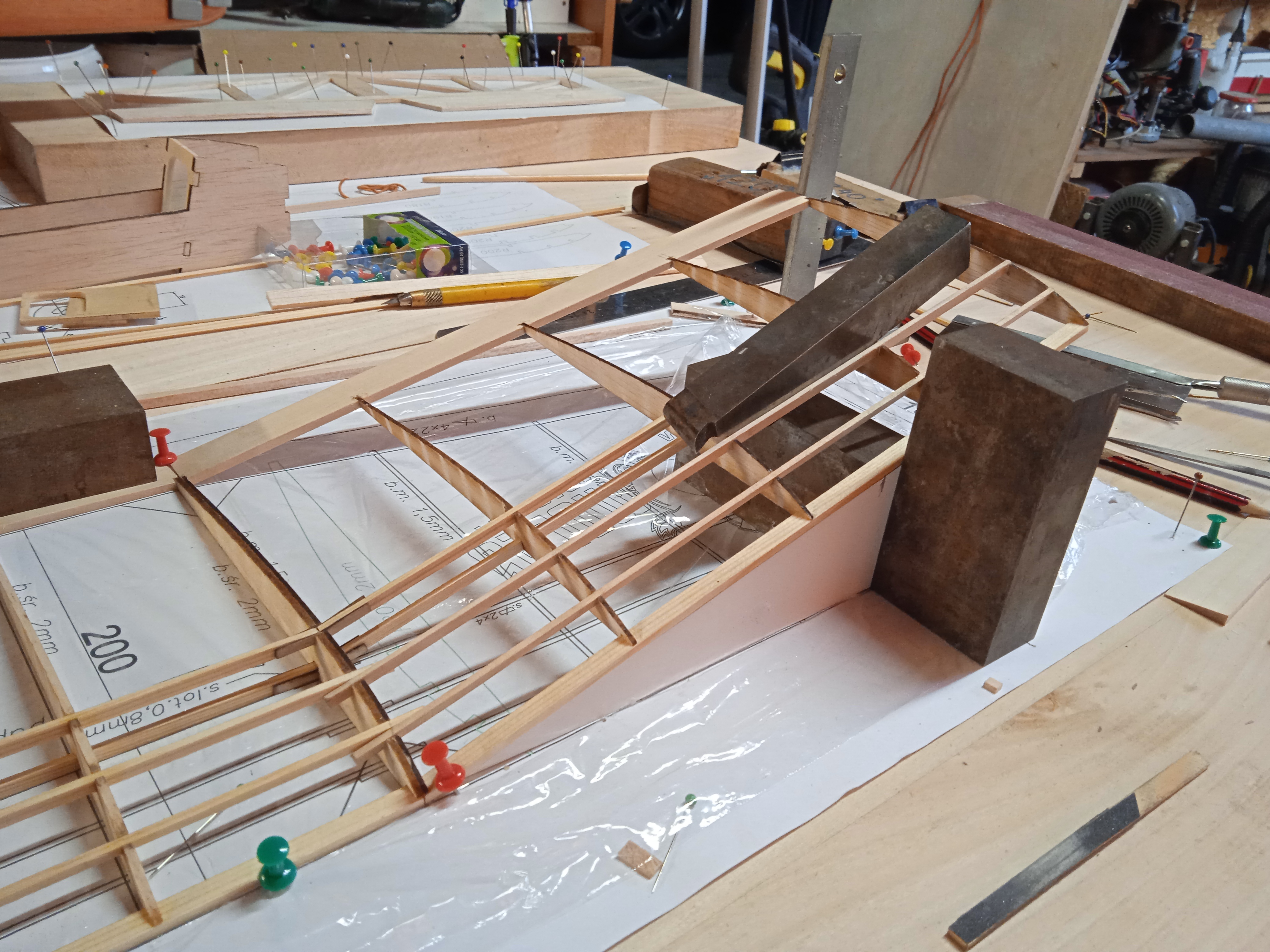

Komentarz: Klejenie skrzydła w całość. Geometria zachowana ;)
Michałek (7).jpg [ 3.09 MiB | Przeglądane 4166 razy ]

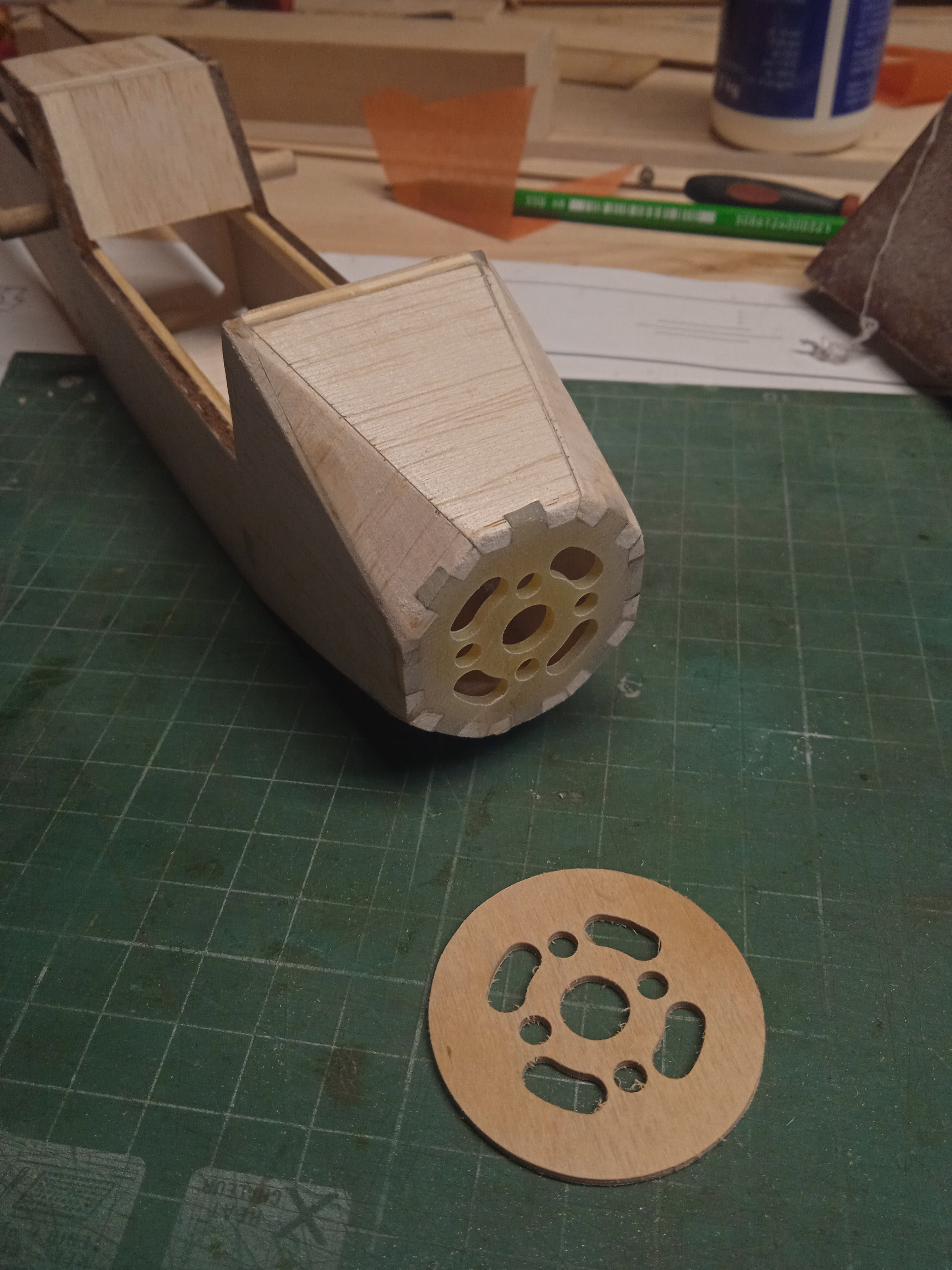

Wzmocnienie gondoli kadłuba od wewnątrz sklejką lotniczą 0,4mm. Będzie można zauważyć, że finalnie dziób zmienił troszkę kształt ;)
Komentarz: Wzmocnienie gądoli
Michałek (8).jpg [ 2.97 MiB | Przeglądane 4166 razy ]
Komentarz: Przód gondoli
Michałek (13).jpg [ 3.31 MiB | Przeglądane 4166 razy ]

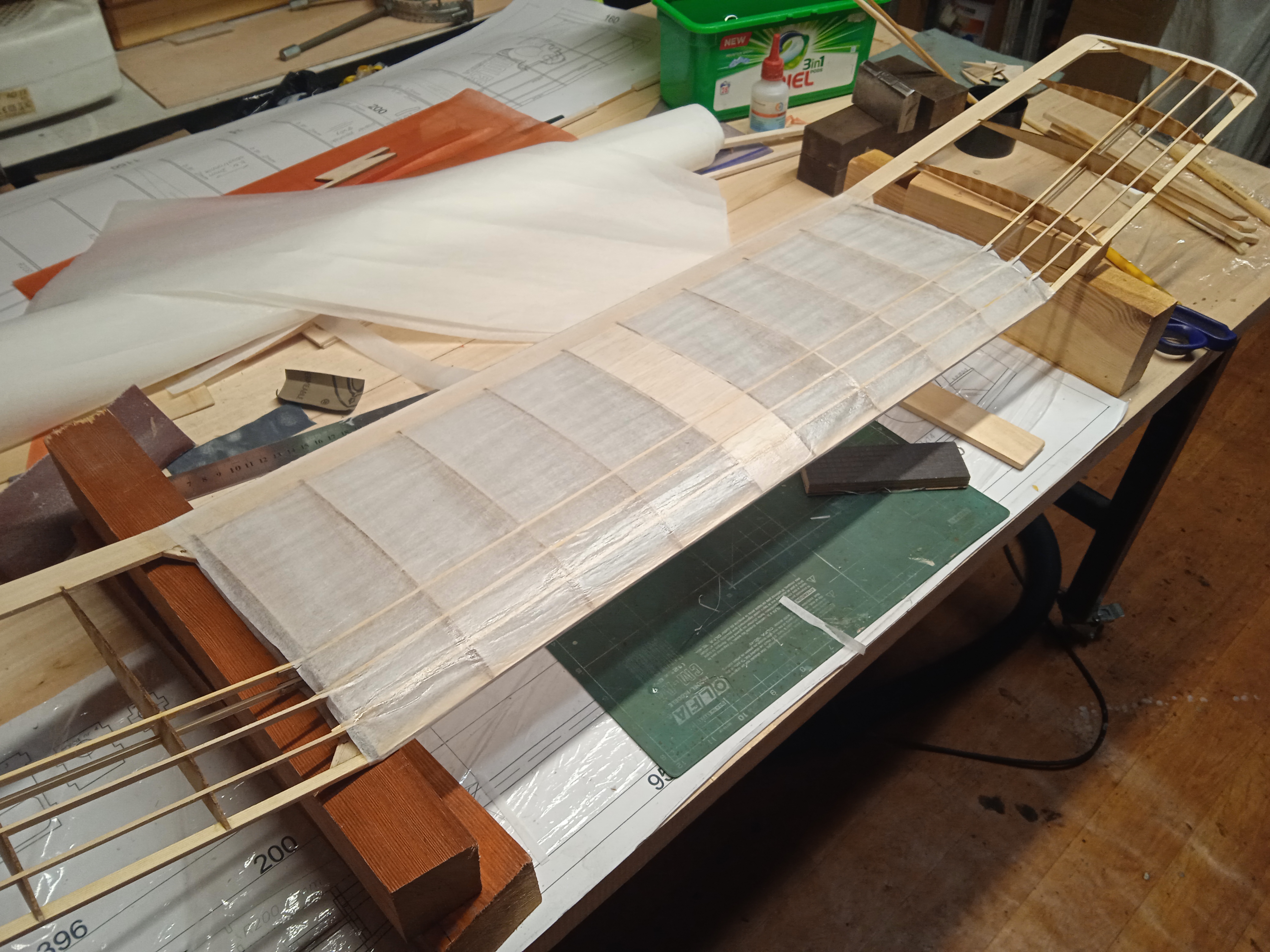

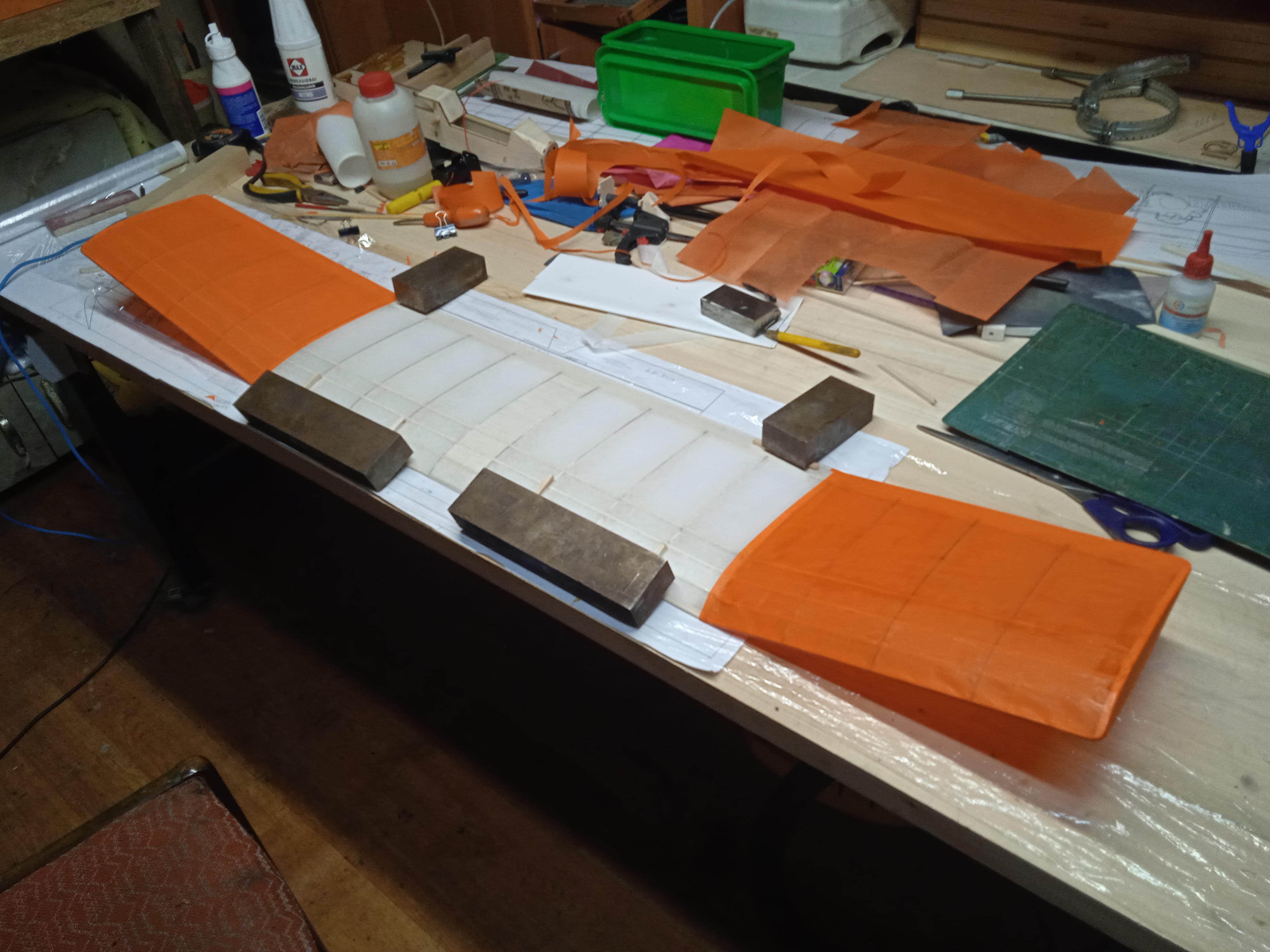

Przyszedł czas na oklejanie. Papier japoński to jest to co tygryski lubią najbardziej.
Michałek (12).jpg [ 3.4 MiB | Przeglądane 4166 razy ]
Komentarz: oklejony centropłat
Michałek (14).jpg [ 3 MiB | Przeglądane 4166 razy ]
Michałek (15).jpg [ 2.92 MiB | Przeglądane 4165 razy ]
Michałek (16).jpg [ 2.73 MiB | Przeglądane 4165 razy ]

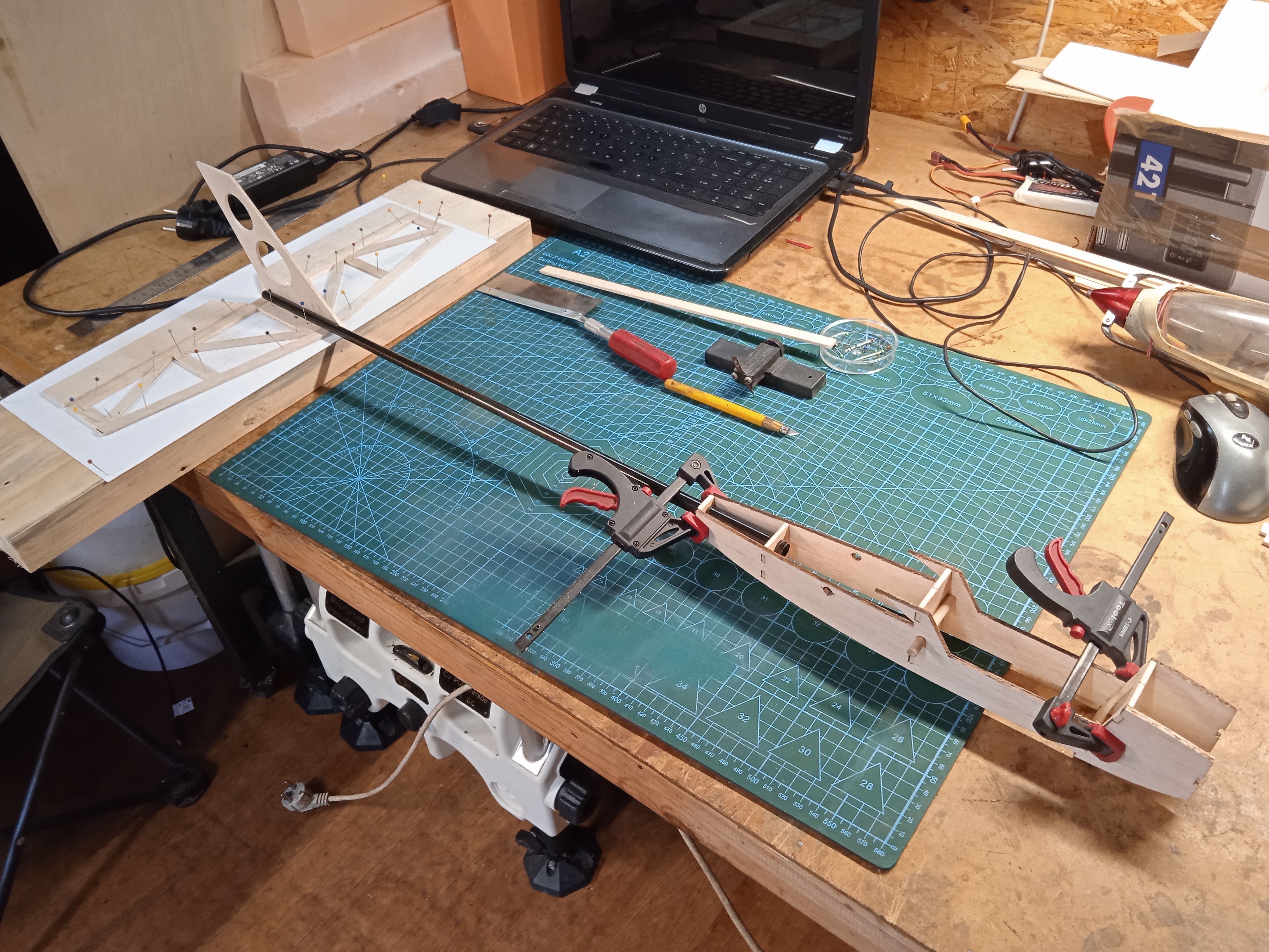

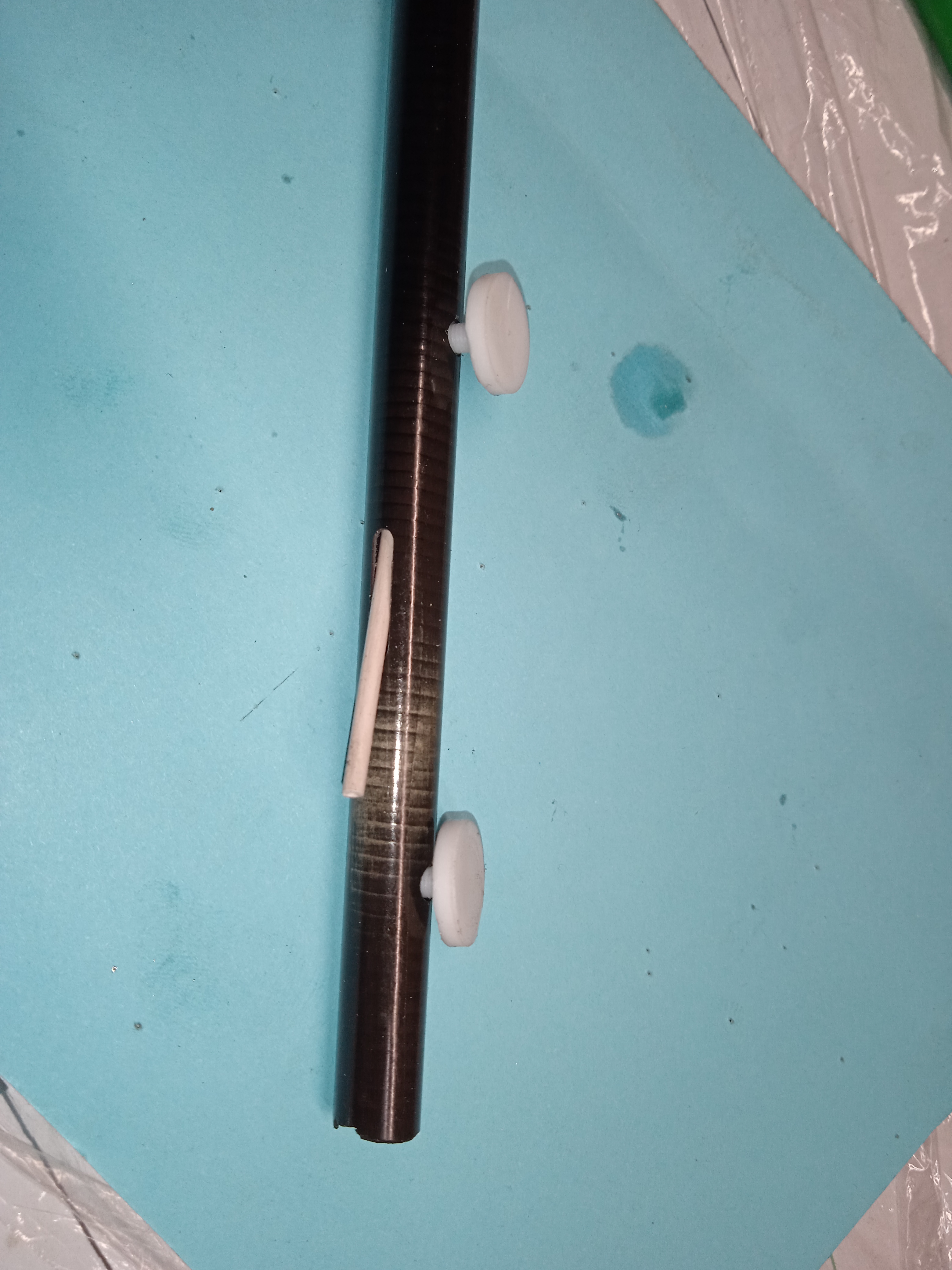

Ogon to element węglowy z wędki. Tokarka też się przydała, plus CNC i nakrętki do belki ogonowej już gotowe. Otwory na śrubki i bodweny pofrezowane na CNC. Podoba mi sie ta doładność wykonania :mrgreen:
Komentarz: Nakrętki do przykręcenia statecznika poziomego
Michałek (17).jpg [ 2.07 MiB | Przeglądane 4160 razy ]

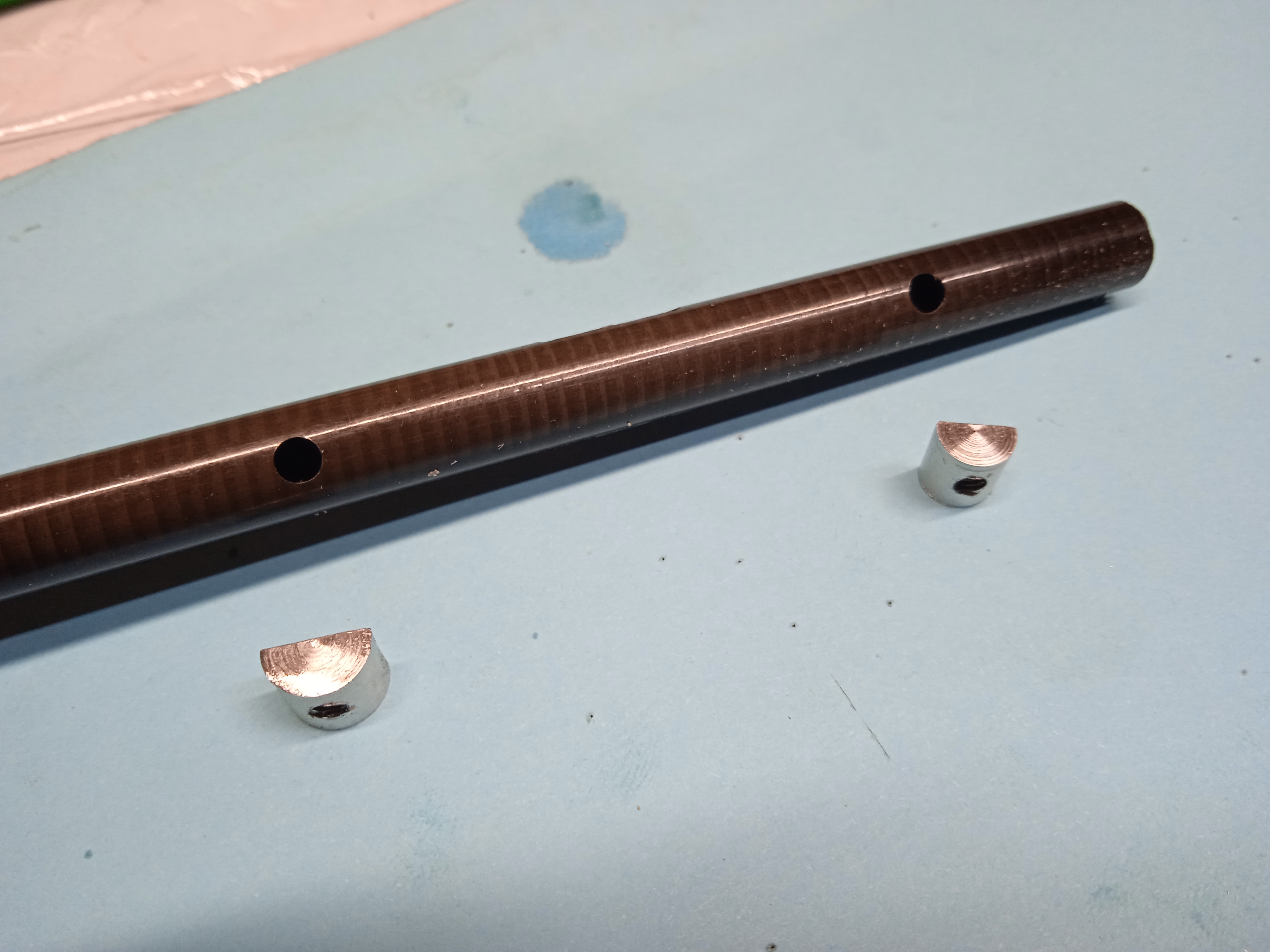

Komentarz: Śrubki wykonane na tokarce
Michałek (18).jpg [ 2.54 MiB | Przeglądane 4160 razy ]

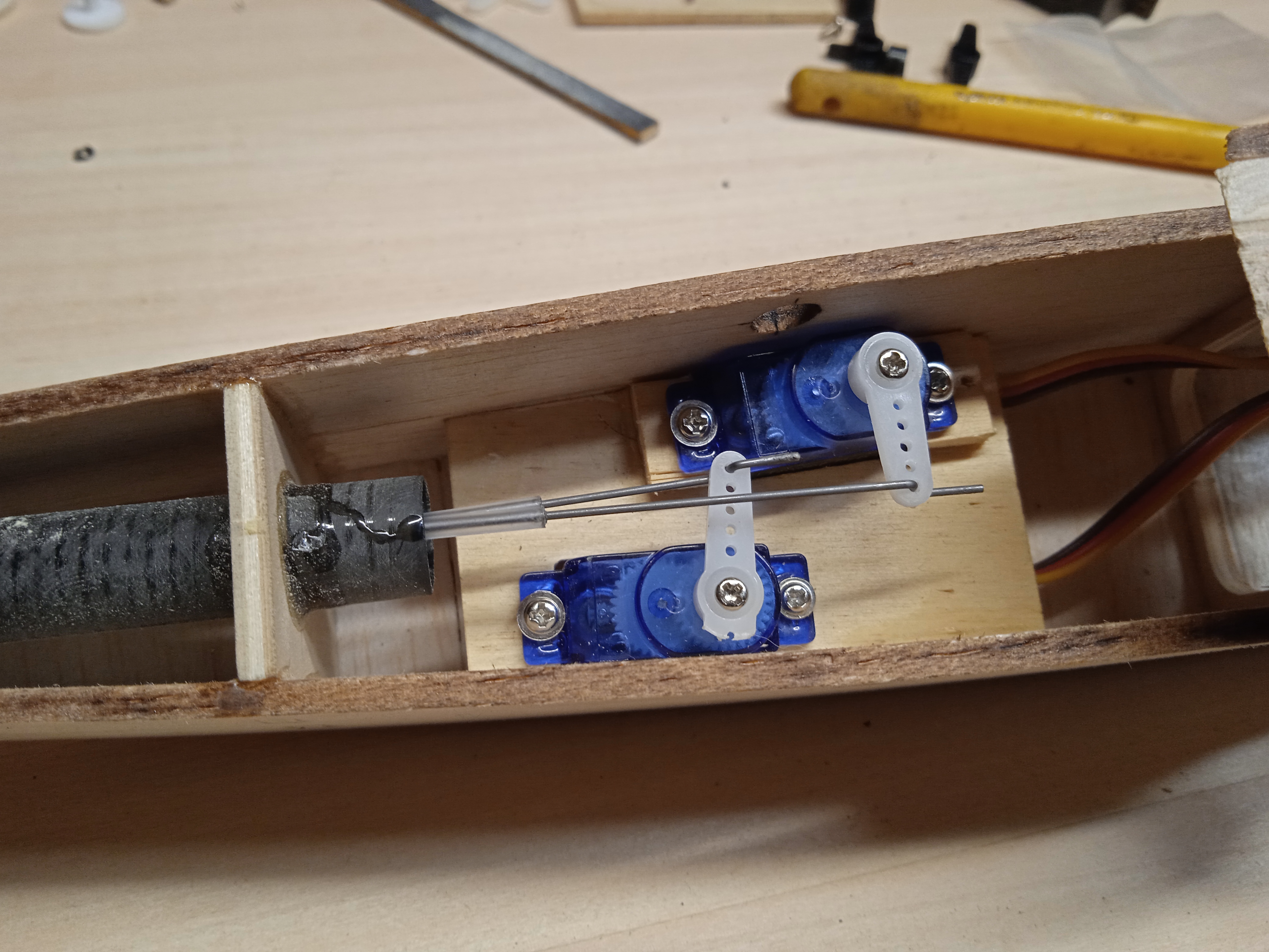

Mechanizmy już na swoim miejscu :arrow:
Michałek (20).jpg [ 2.86 MiB | Przeglądane 4160 razy ]

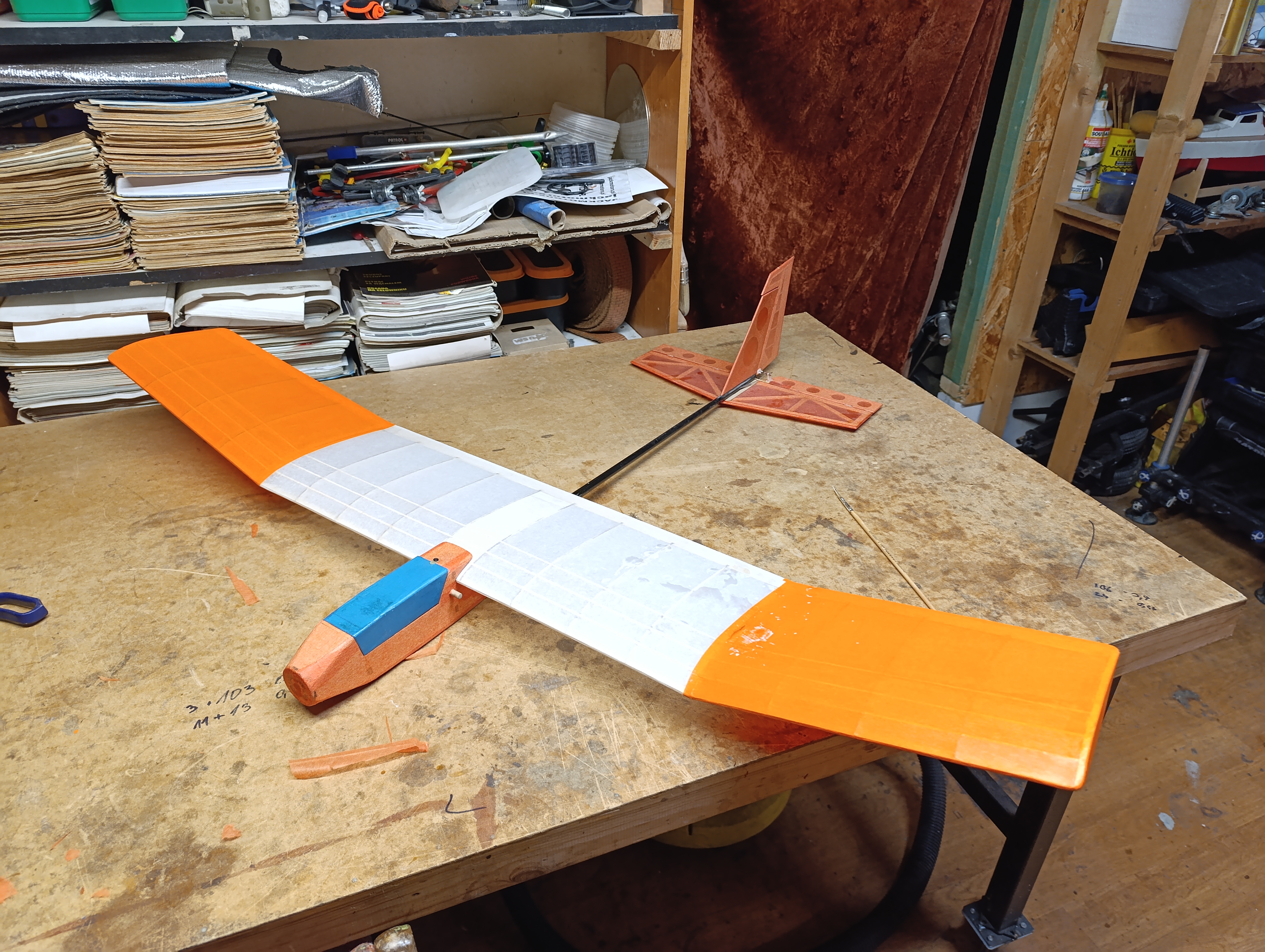

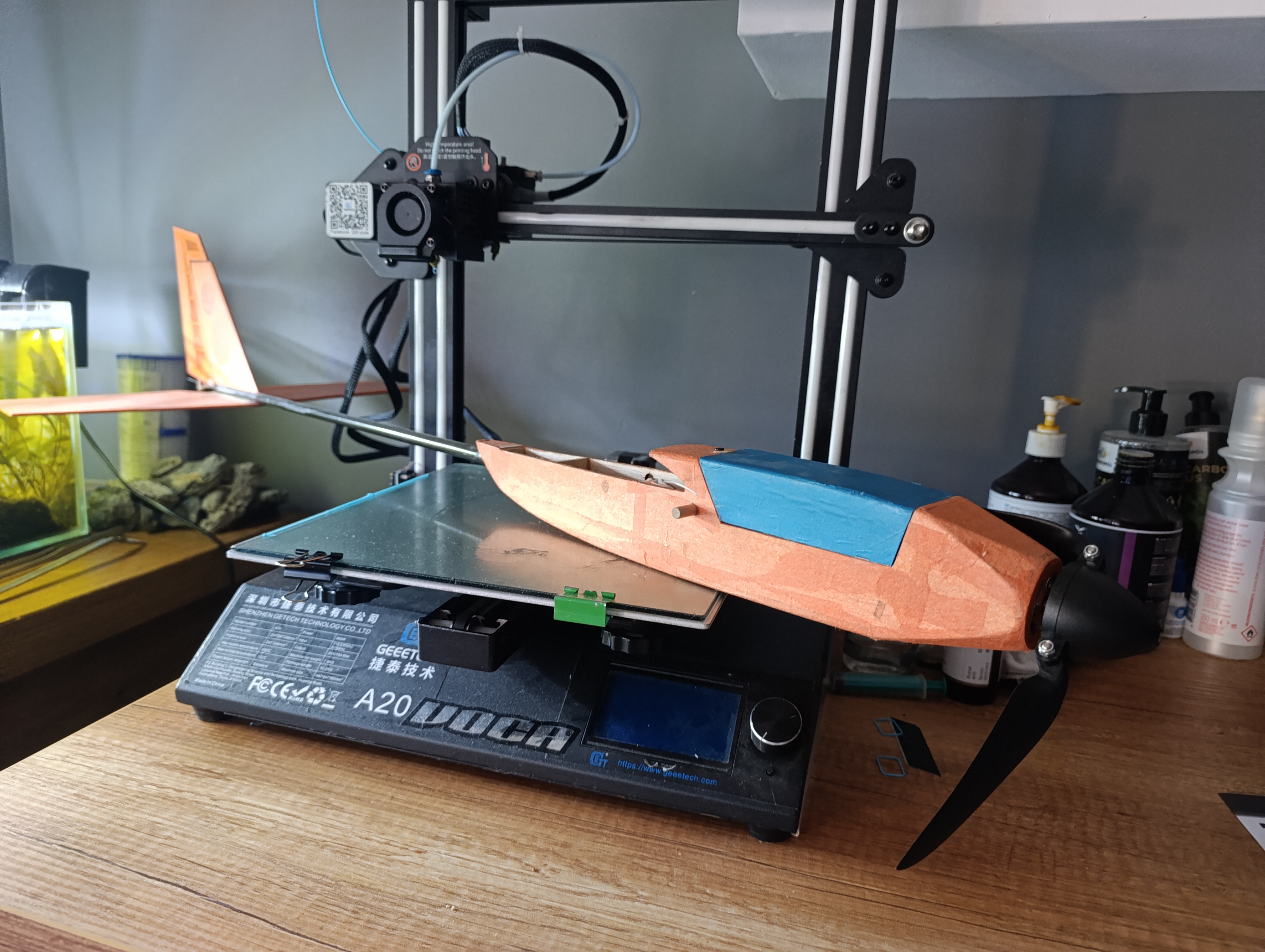

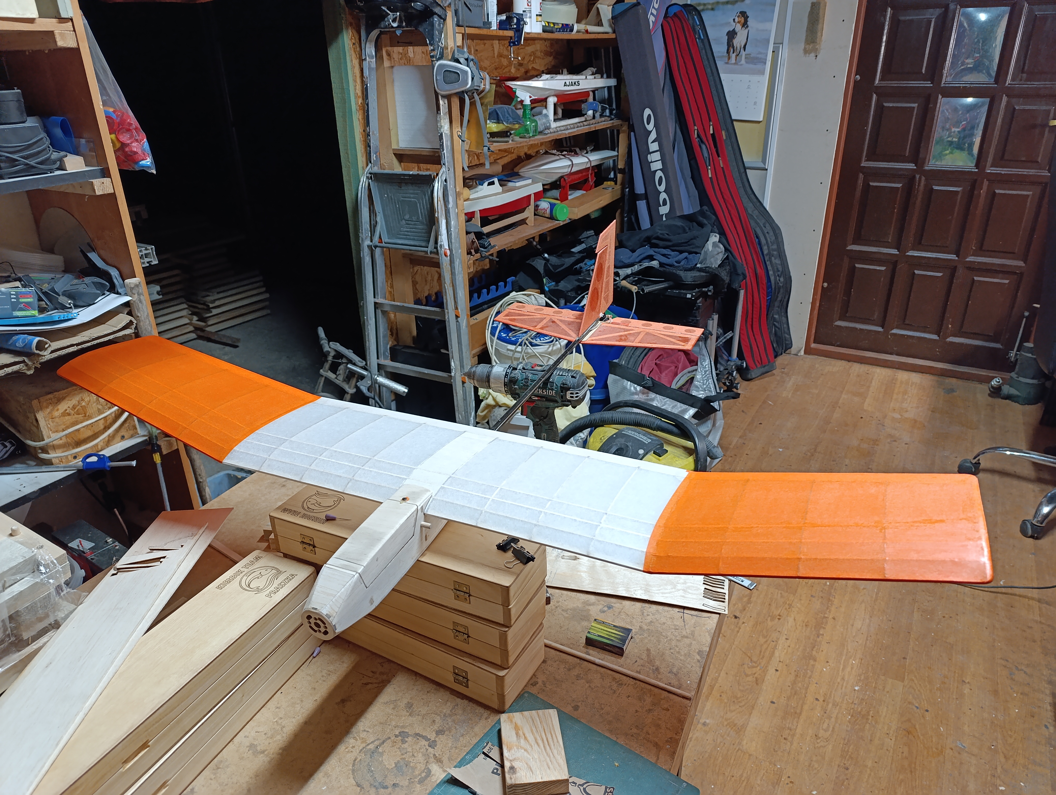

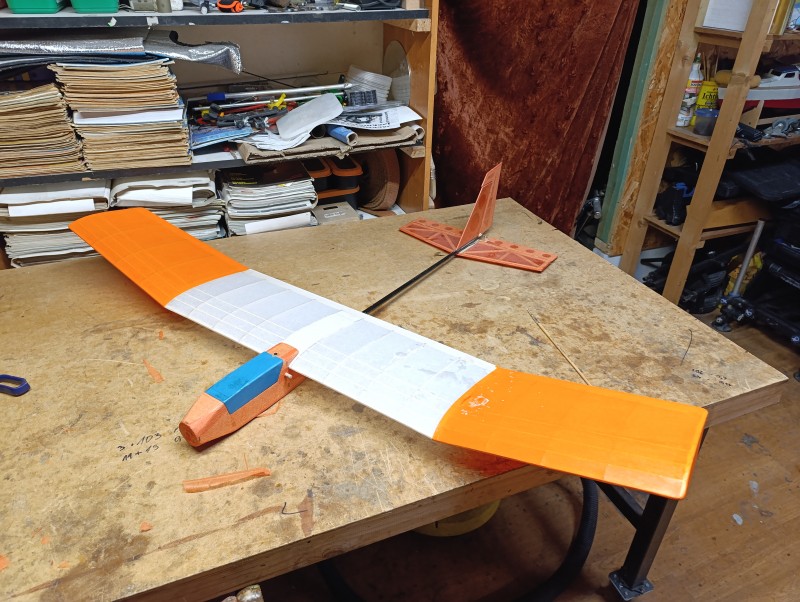

Przyszedł czas na pierwsze zdjęcie całości :D
Michałek (23).jpg [ 3.28 MiB | Przeglądane 4160 razy ]
Reszta na początku tematu. Teraz czekam na piastę i śmigło oraz dobra pogodę 8-)

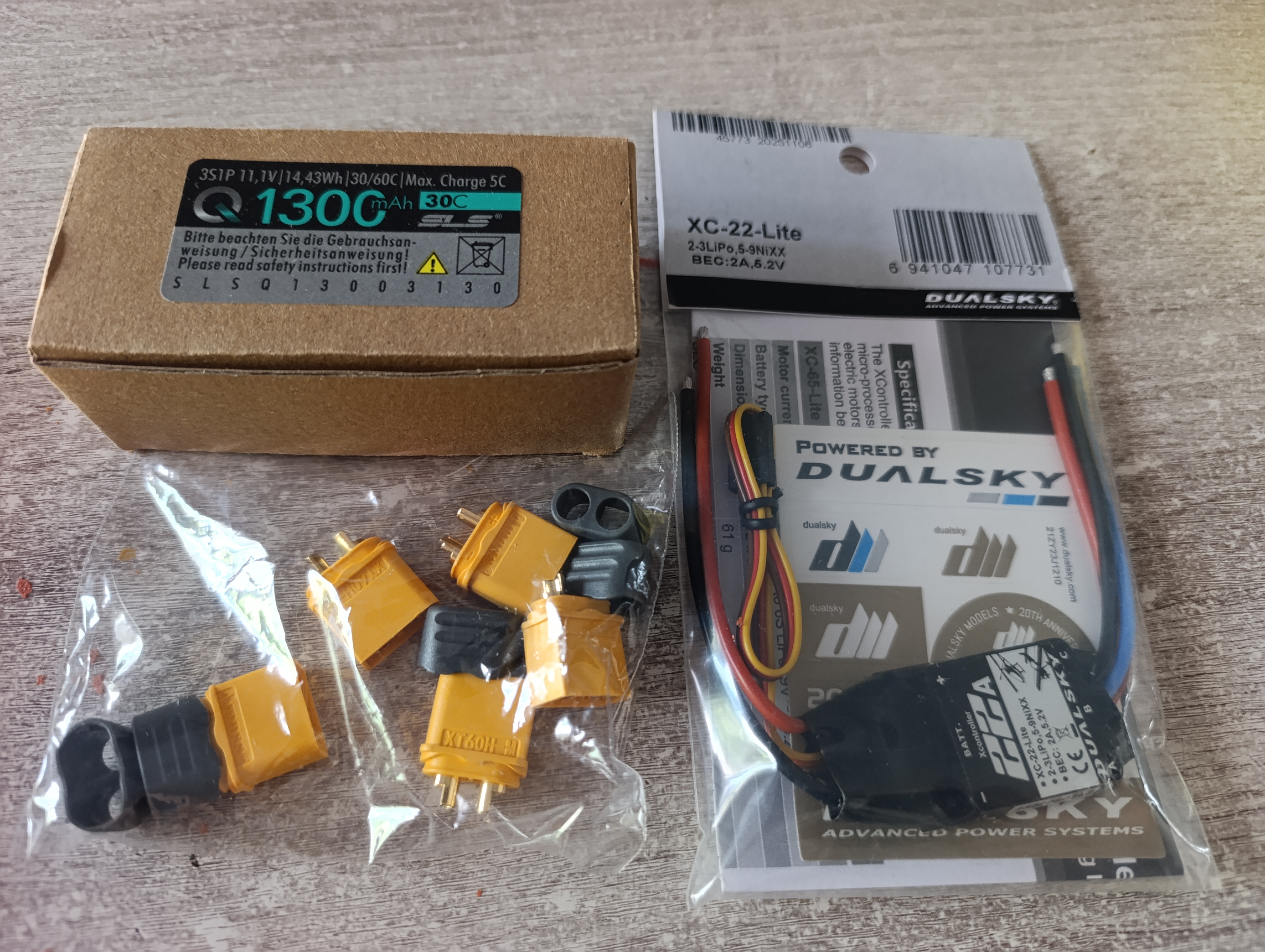

Kończą mi się wakacje a od ostatniego postu trochę minęło ;) Po konsultacjach modelarskich postanowiłem nabyć nowe elementy do tego zestawu :arrow:
1. Regulator DUALSKY 22A XC-22-Lite
2. Akumulator SLS Quantum 1300mAh 11,1V 30C/60C 3S1P LiPo
Mam nadzieję, że uda mi się go ulotnić do pierwszego września. Śmigło mam składane 9x6 ;)
PS Wrzesień to najlepsza pora do rozpoczęcia budowy nowego modelu, ja postanowiłem w końcu ulotnić to co przez te ostatnie lata zbudowałem :mrgreen:

22 amperki na 9x6? Nie chciałbym krakać ale mnie wygląda na trochę mało. Ale to sporo zależy od stylu latania. Ja bym go z pewnością usmażył :D

A gdzie on pociągnie 22A ? Przecież ten model mało co waży. Mam podobny modelik - sterowany ogonkiem - rozpiętość 1600,waga 650 g i silnik ....złoty chińczyk za 25 zł - 2212 1400 kV. Ciągnie ten model pionowo do góry . Przelatałem tym modelem ponad 50 godz i nadal działa.
Zdziwiłem się że model sterowany wysokością i kierunkiem może być tak zwinny posłuszny. Lotki nie są mu do niczego potrzebne,
Michałek będzie podobnie latał. Przy tym silniku , jak mu dasz całą moc , to będzie "znikający punk".

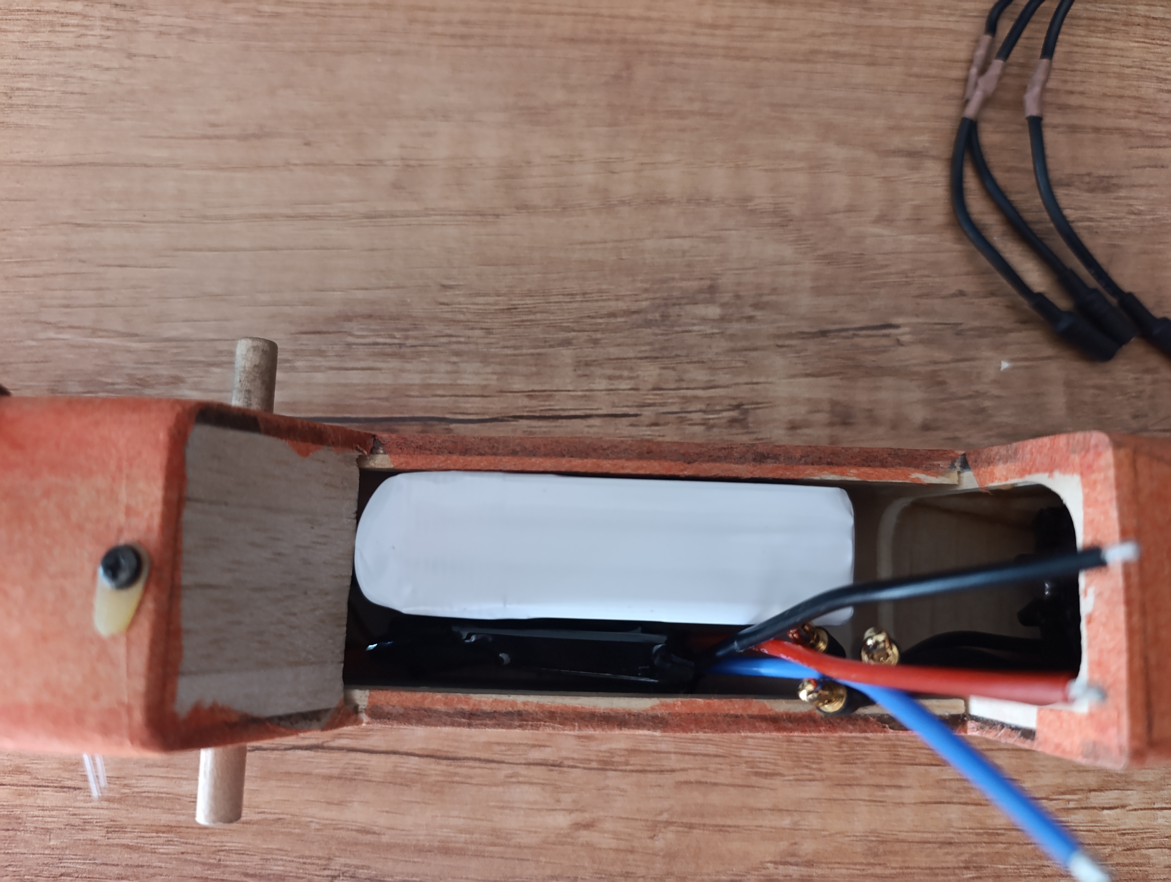

Mam nadzieję że tak będzie :) Wszystko dotarło, jest włożone do modelu. Regulator zaprogramowany. Mam nadzieję, że w niedzielę uda się oblatać model. Czas pokarze :nieufny:
Mała rzecz a cieszy :arrow:
zakupy.jpg [ 3.16 MiB | Przeglądane 1260 razy ]
Wszystko znalazło swoje miejsce :arrow:
widok.jpg [ 2.71 MiB | Przeglądane 1260 razy ]
PostNapisane: sobota, 29 sierpnia 2026, 10:35

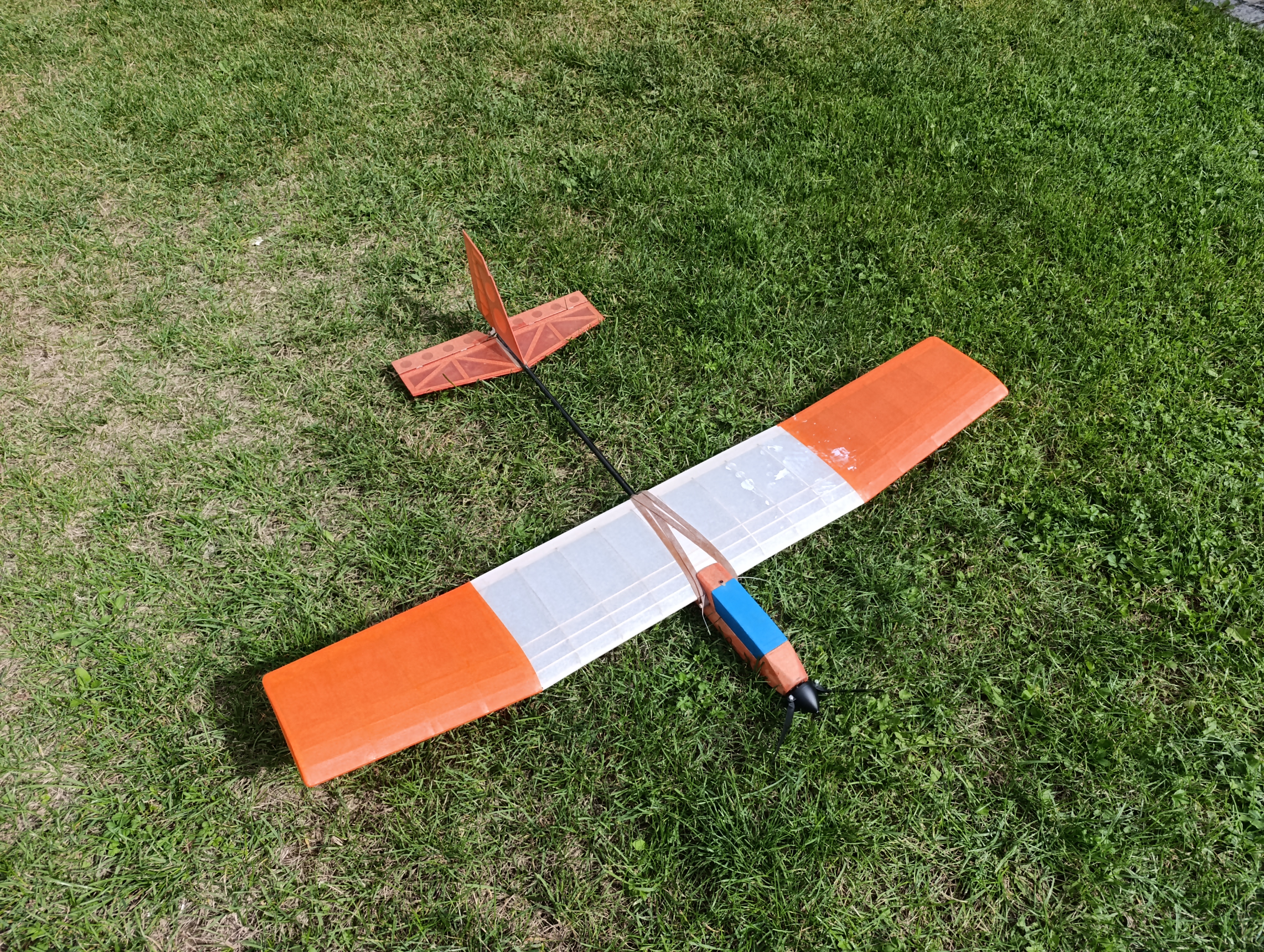

Całość wygląda tak :arrow:
IMG_20260829_110701.jpg [ 6.7 MiB | Przeglądane 1236 razy ]
IMG-20260829-WA0015.jpeg [ 734.5 KiB | Przeglądane 1236 razy ]

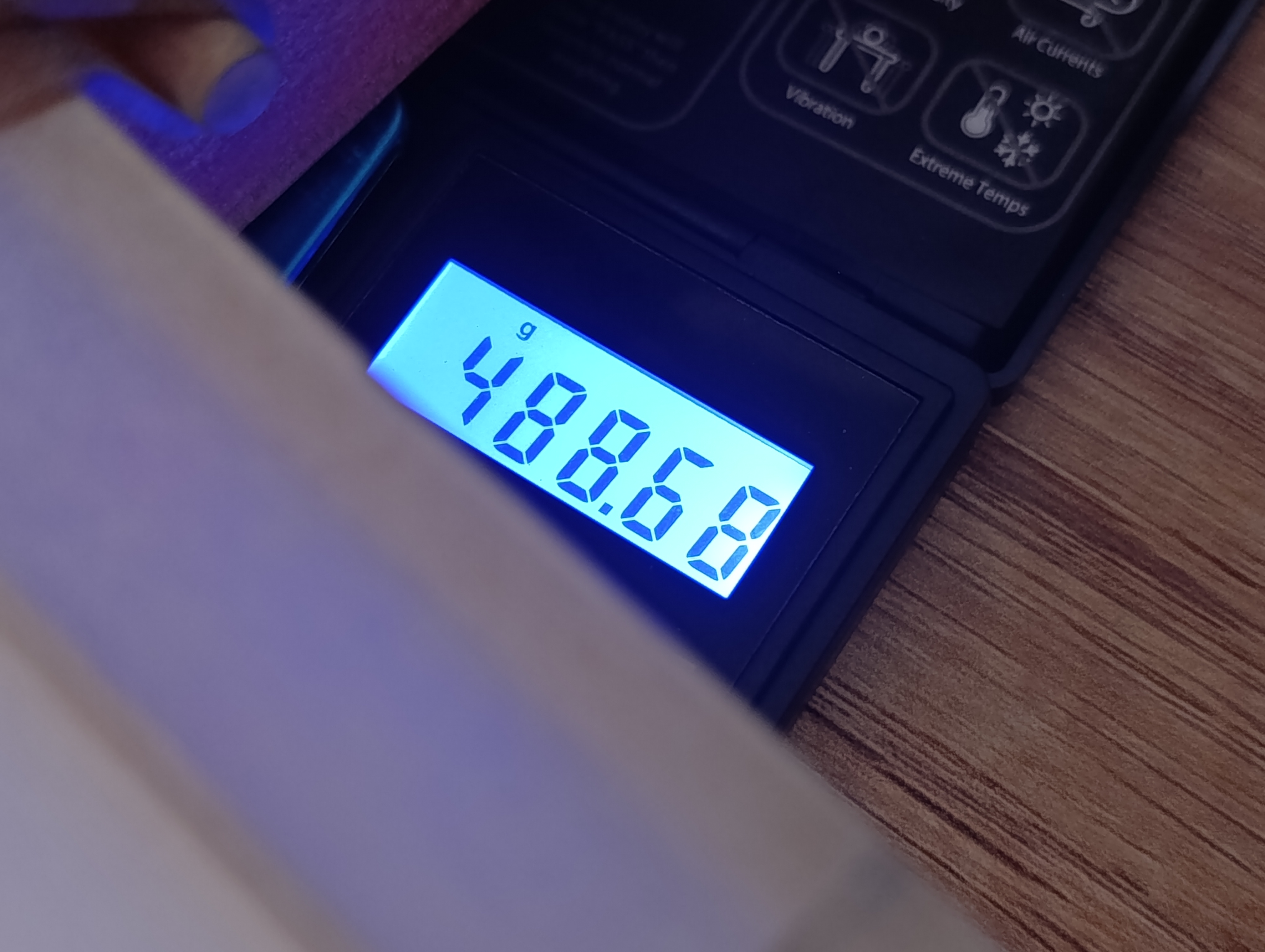

A waga modelu przed wyważeniem (troszkę leci na dziób) wyniosła tyle :arrow:
IMG_20260829_112610.jpg [ 1.48 MiB | Przeglądane 1236 razy ]

Pokaż baniaczek
PostNapisane: poniedziałek, 31 sierpnia 2026, 14:54
Tu moja kostka. Jamnik do likwidacji ale jest już kolejne szkiełko ;)
IMG_20260831_152146.jpg [ 3.21 MiB | Przeglądane 1147 razy ]
IMG_20260831_152151.jpg [ 2.52 MiB | Przeglądane 1147 razy ]
IMG_20260831_152852.jpg [ 3.14 MiB | Przeglądane 1147 razy ]
IMG_20260831_152903.jpg [ 3.92 MiB | Przeglądane 1147 razy ]

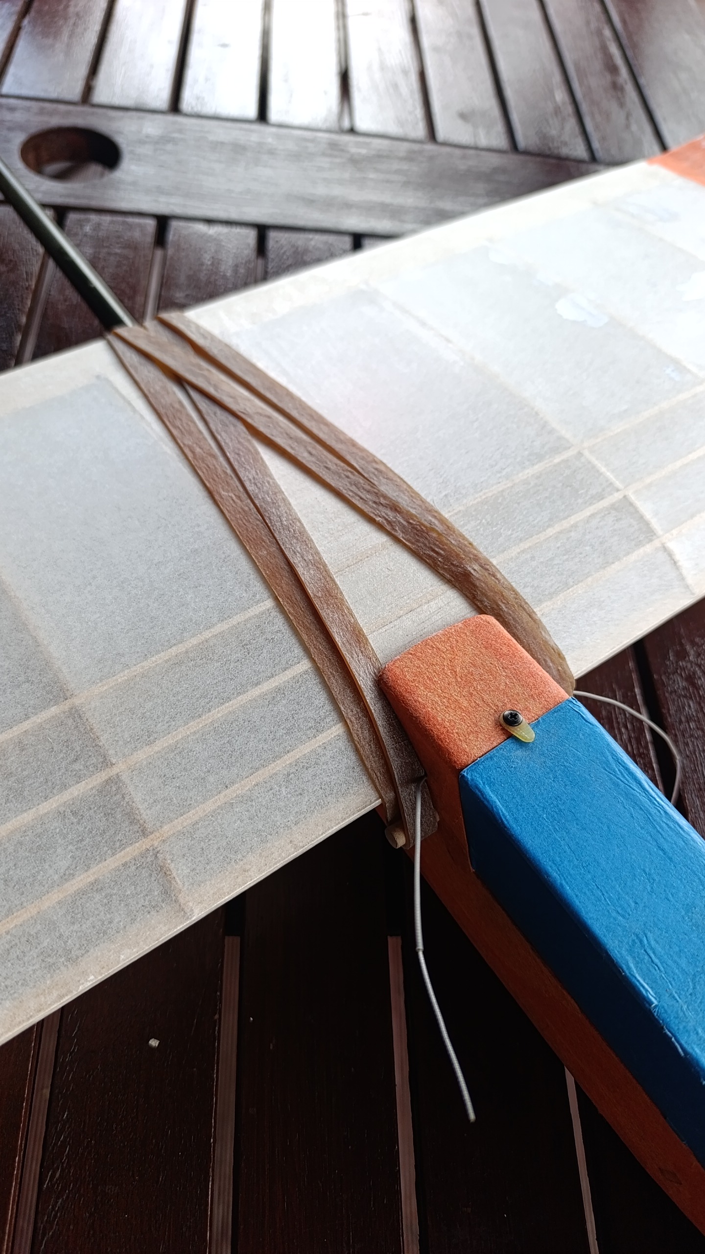

Jeżeli mogę coś doradzić - zmień gumki.
Kupiłem zwykłe recepturki , guma silikonowa ok 50 mm średnicy , rozciągają się do 250. Uważam że nie ma nic lepszego.
Pojedyncze mają słabszy naciąg - łatwiej się zakłada. Daje po 3 ...4 na stronę i jest lux. Znacznie tańsze . Jak się zmęczą - wymieniam. Nigdy nie pękły wszystkie na raz.
Miałem takie jak Ty - szybko się zdegradowały.
