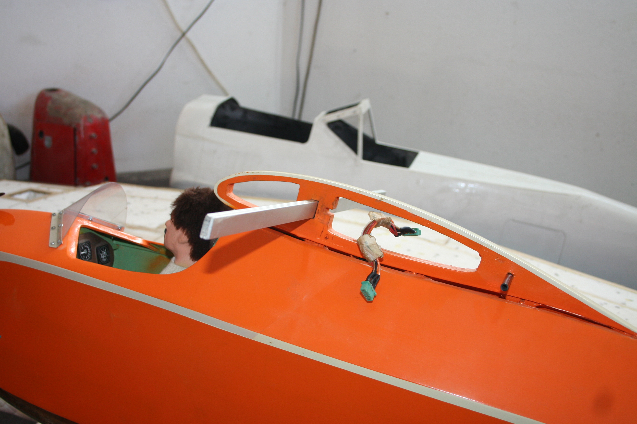

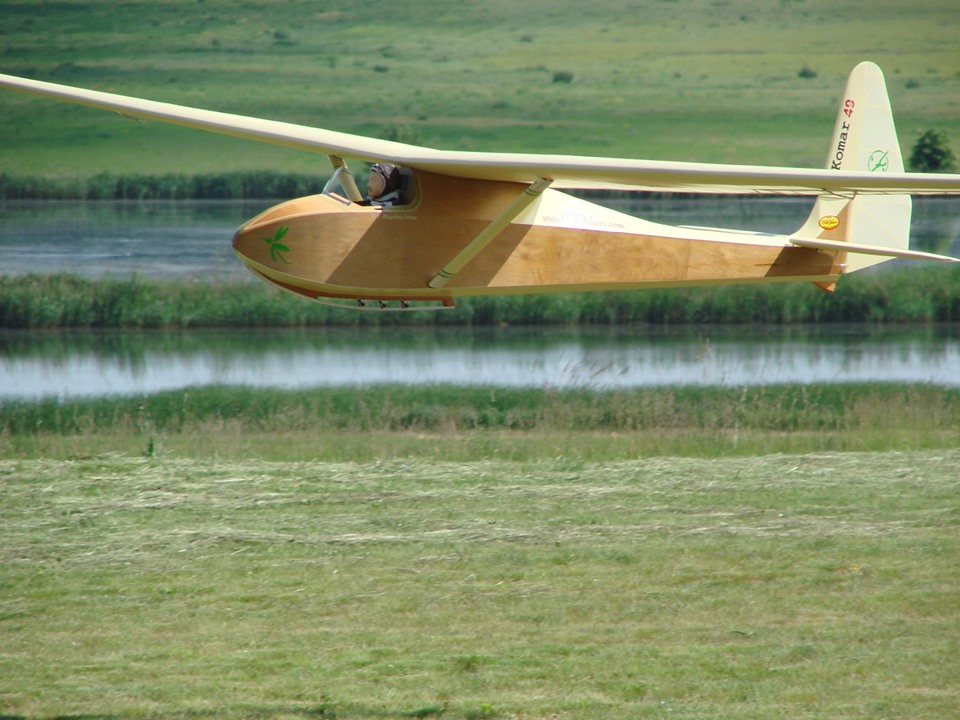

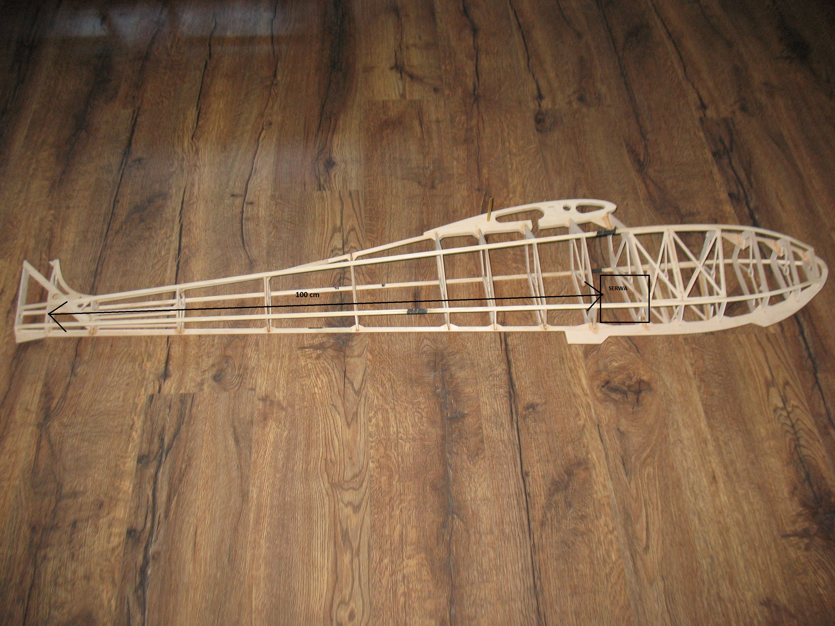

Mamy zamiar zbudować 2szt.
Skala 1:4 Kit OldGliders.
Nie wytrzymałem i złożyłem na "sucho" :)
Teraz wiadomo po co te listewki sosnowe ;)

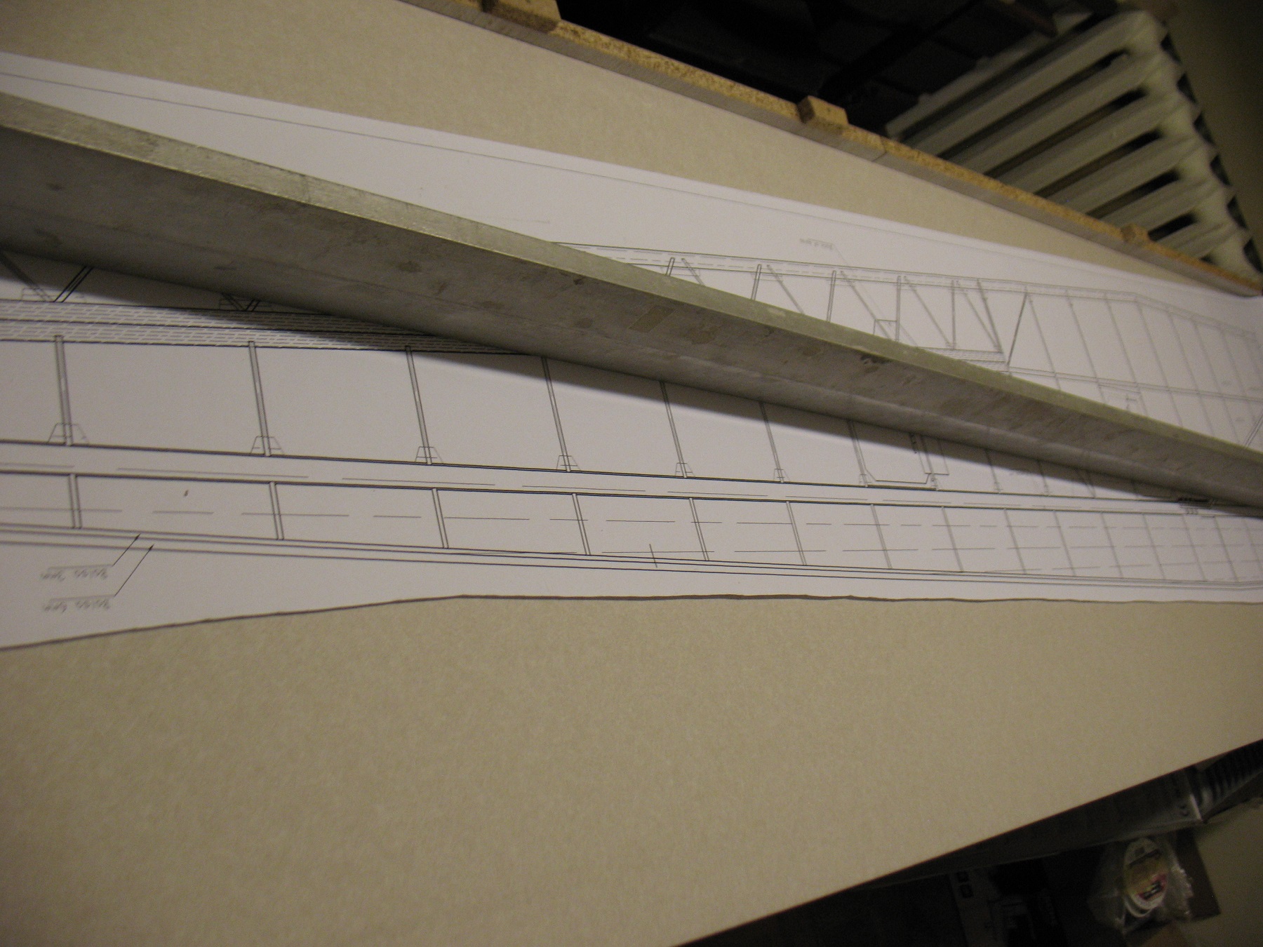

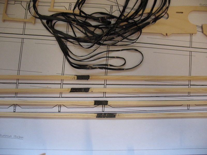

Z listewek 4x4 i 3x4 wyprodukowałem 7x4 mm a potem 2 takie połączyłem i mam 7x4 - 2mb :)
Metoda lekka i przyjemna. Miejsca połączeń owinąłem rowingiem węglowym. Wygląda że te listewki wszędzie mogą strzelić ale nie w miejscu połączenia. Może nie trzeba było tego owijać rowingiem bo listewki idą na kadłub ale chciałem wypróbować gdybym musiał to samo robić z listewkami na dźwigary skrzydeł. Bo z listewkami o dł. 2 m to jest problem - w handlu są głównie 1 m.
Mamy deskę 13 mm o dł. 2,5 m a znajomy obiecał pociąć na listewki :) . Tak więc problem listewek mamy z głowy.
Jak dobrze pójdzie to spróbuję posklejać kadłub w weekend :) a listewki wyszły jak poniżej...

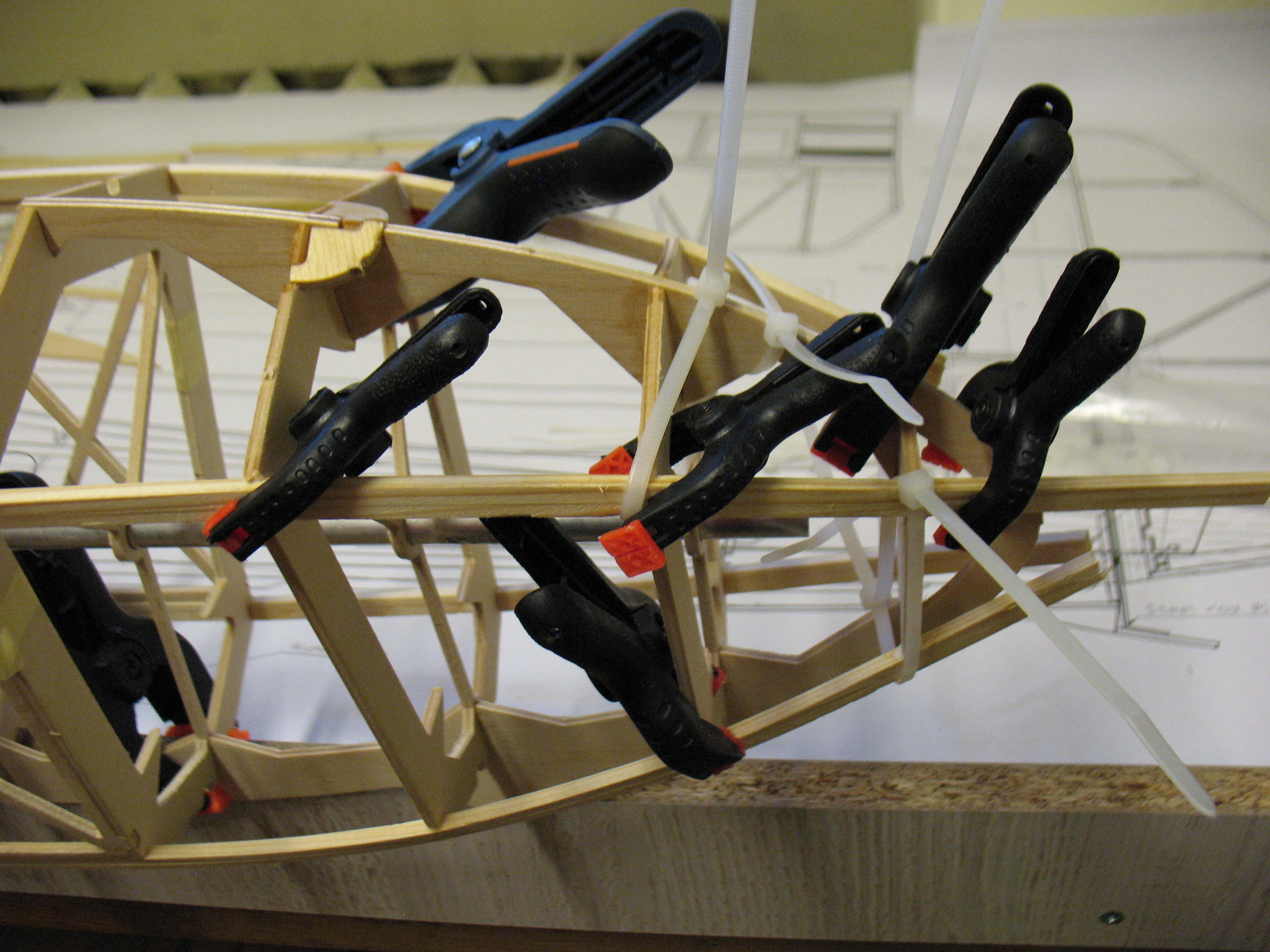

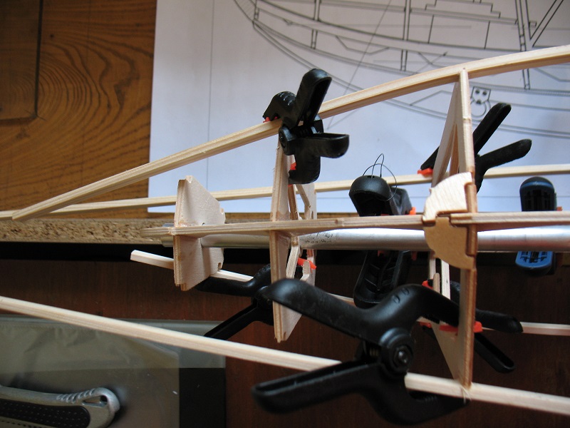

W weekend trochę popracowałem i szkielet kadłuba prawie gotowy. Prawie :roll: bo wsadziłem się na minę... :oops:
Miałem te listewki wygiąć na szablonie a tak mam "zaginanie rzeczywistości"
Do gięcia podgrzewaj listewki suszarką.
 Tytuł: Re: IS-B Komar
PostNapisane: wtorek, 10 września 2019, 18:09
Posty: 195
No kurcze nie wpadłem na to.. a oglądałem wczoraj giętarki do listewek na prąd (:)
Wziąłem to na mokro :mrgreen:
Teraz mamy nową definicję "Węzeł Gordyjski" :mrgreen: Gdyby nie "trytki" to by się nie udało... :D

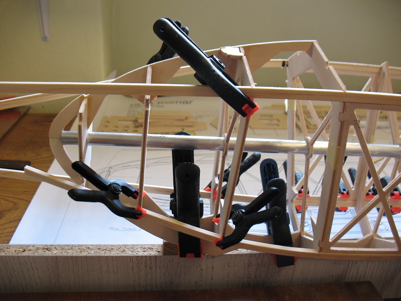

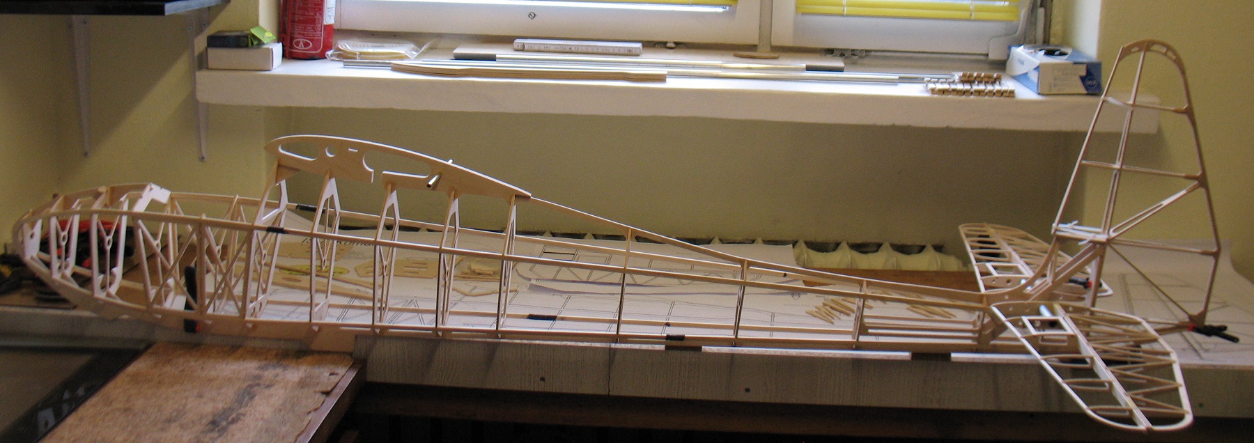

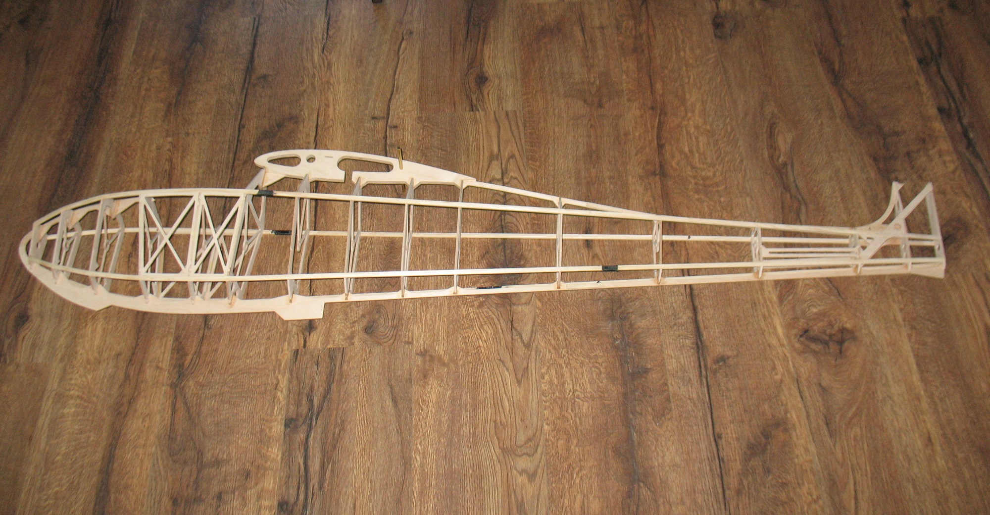

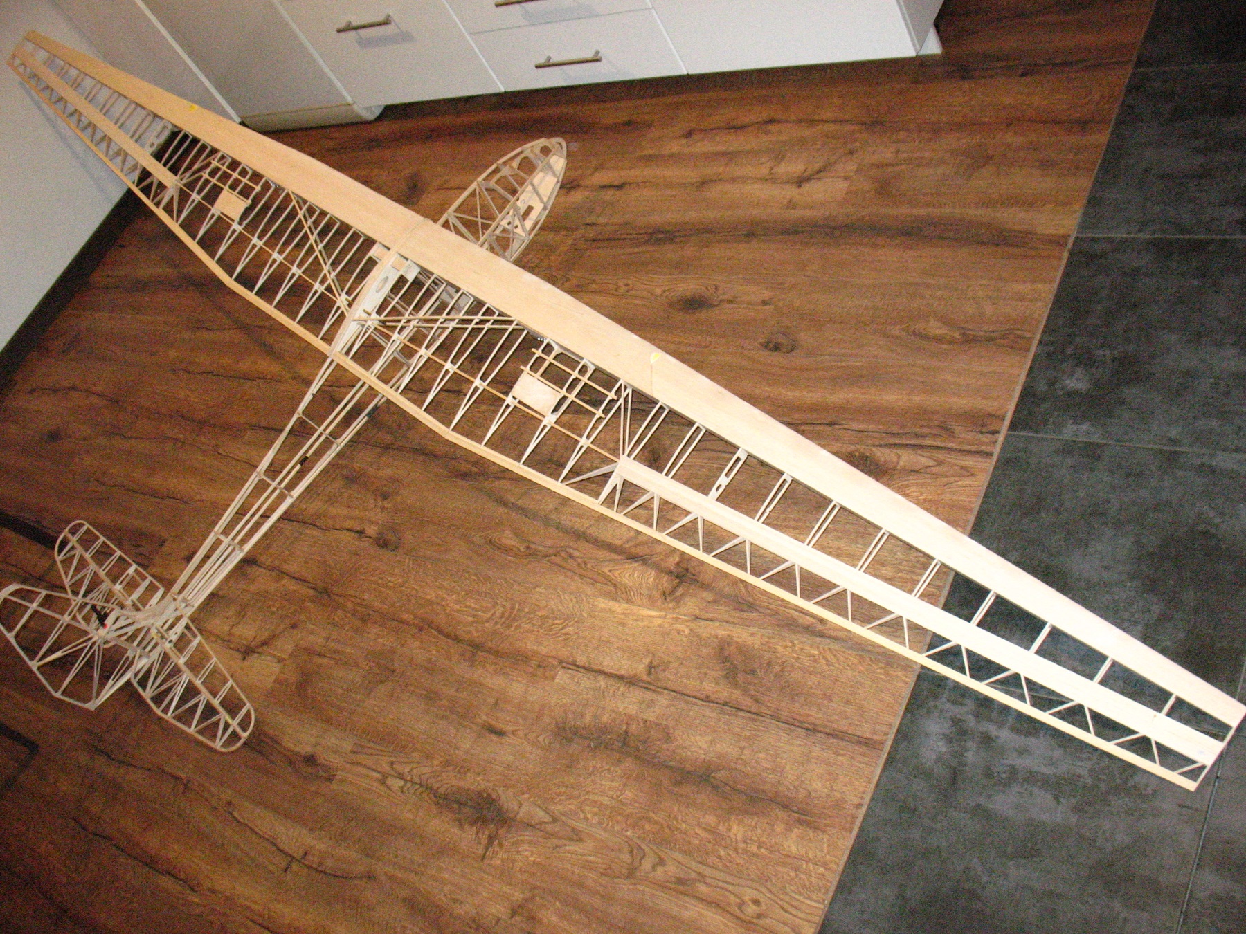

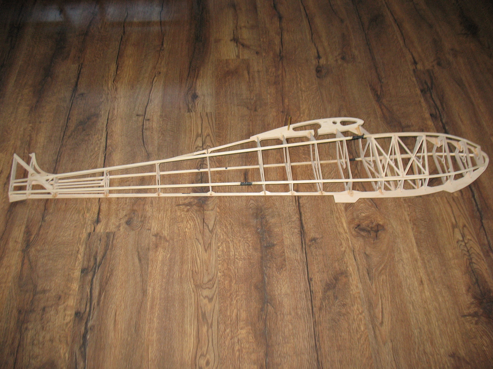

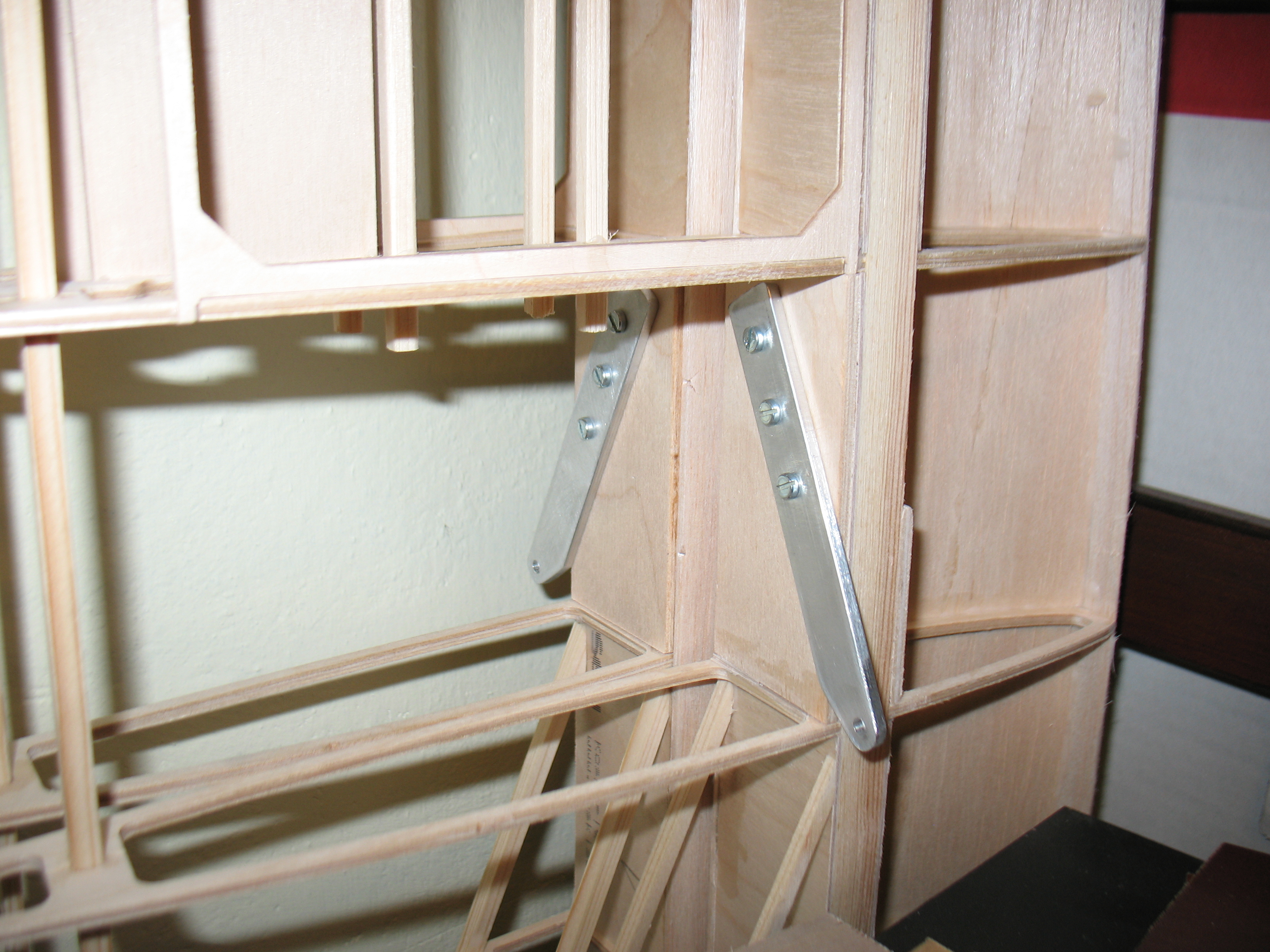

Ok. Można powiedzieć że pierwszy etap zakończony. Gdyby nie to gięcie listew to można powiedzieć że lekko i przyjemnie.
Na tym etapie wszystkie elementy pasowały - nic nie trzeba było poprawiać. Oby tak dalej... ;)
1- Szkielet Kadłuba :arrow:
Następny weekend - usterzenie...
cdn...

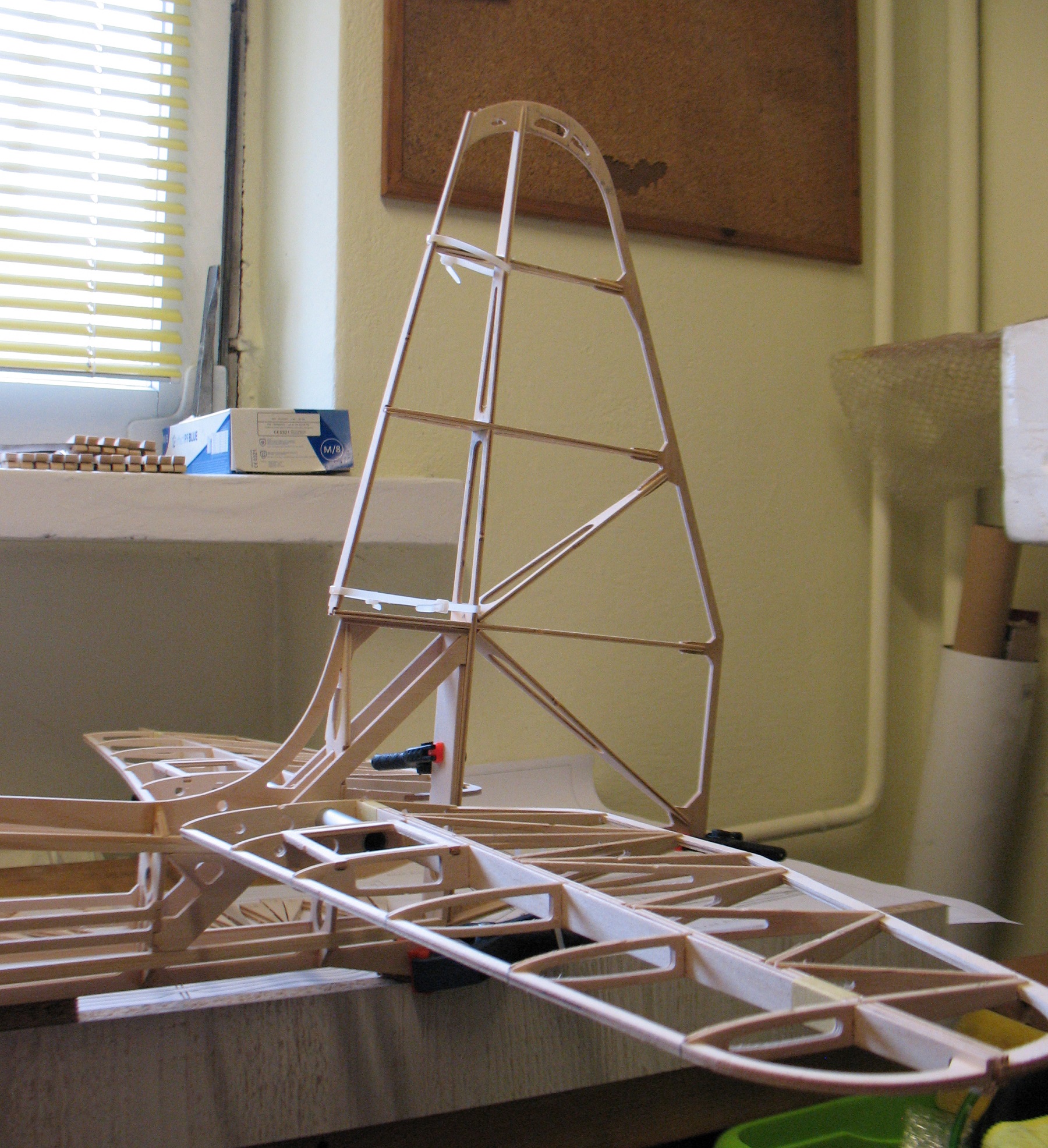

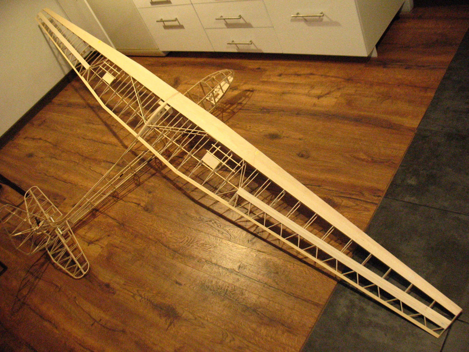

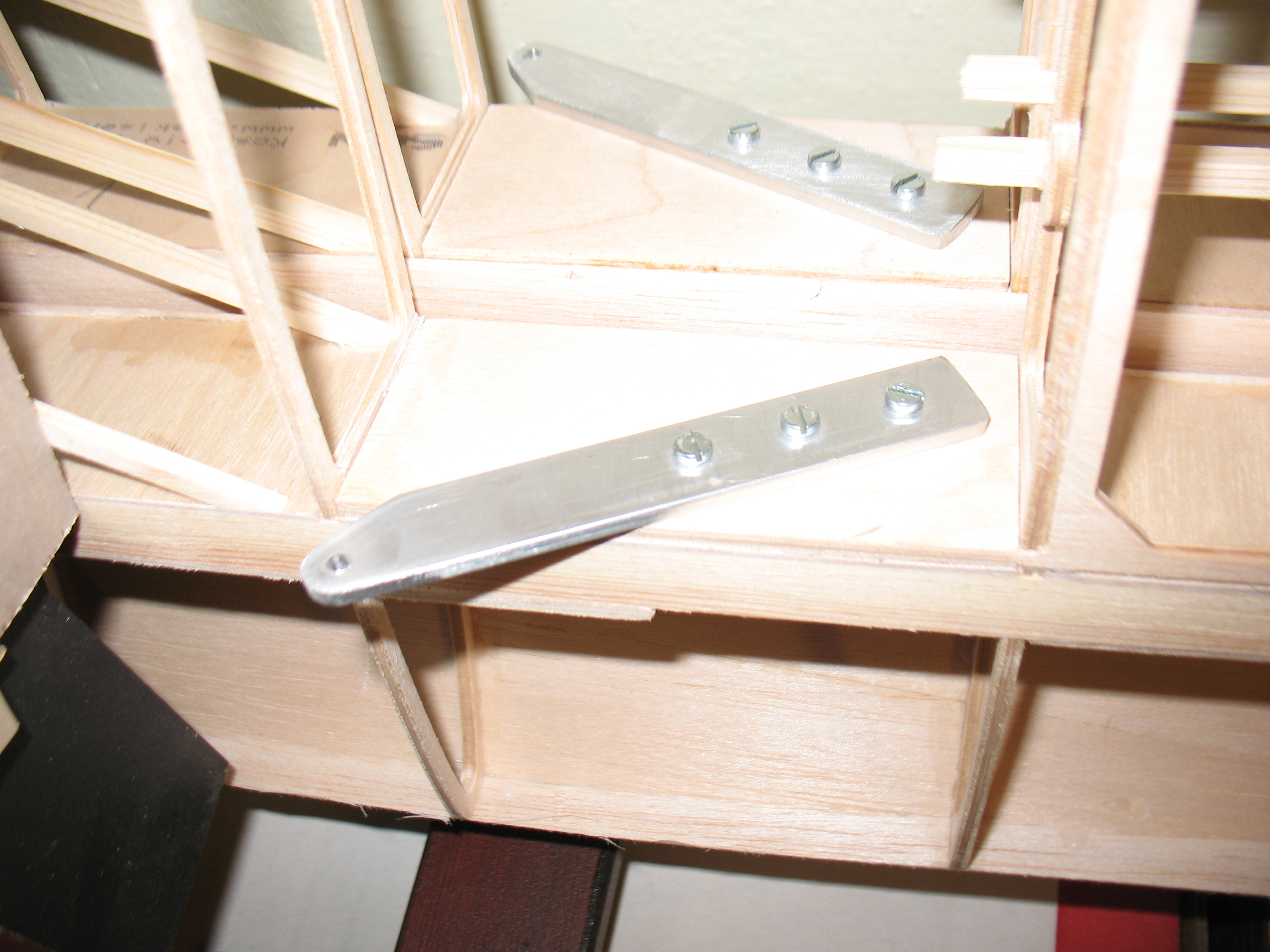

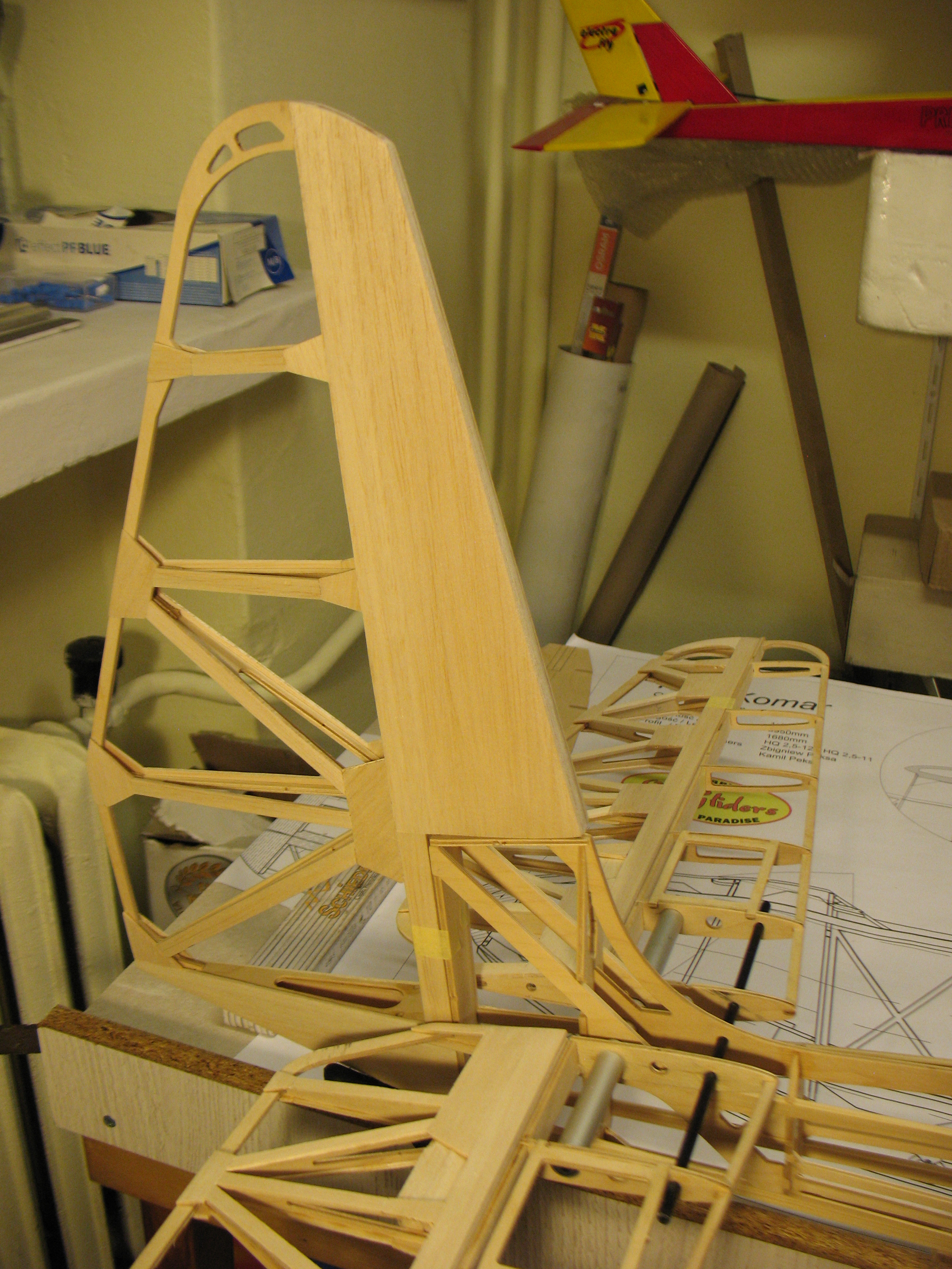

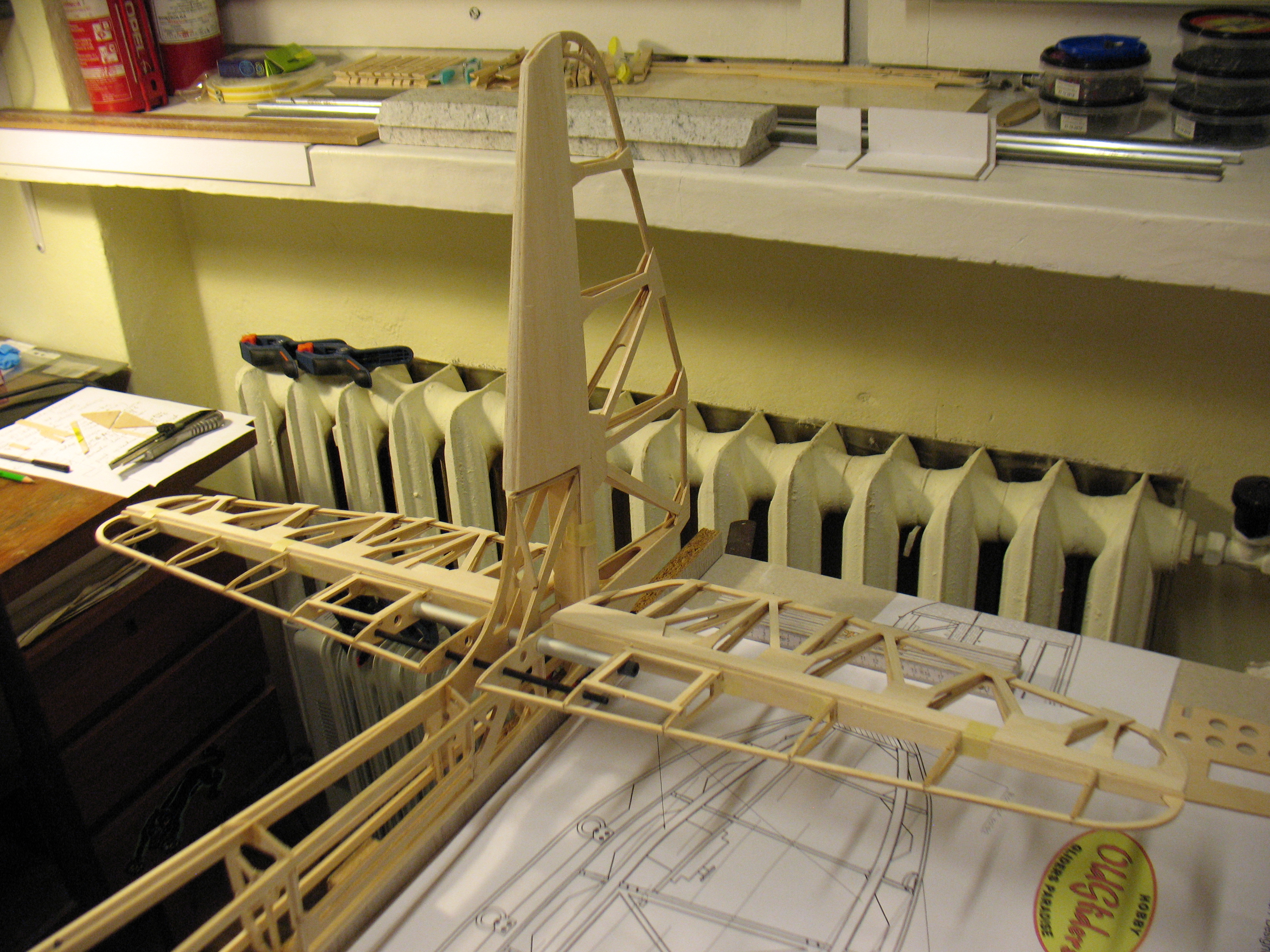

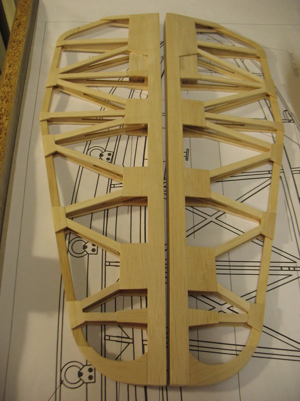

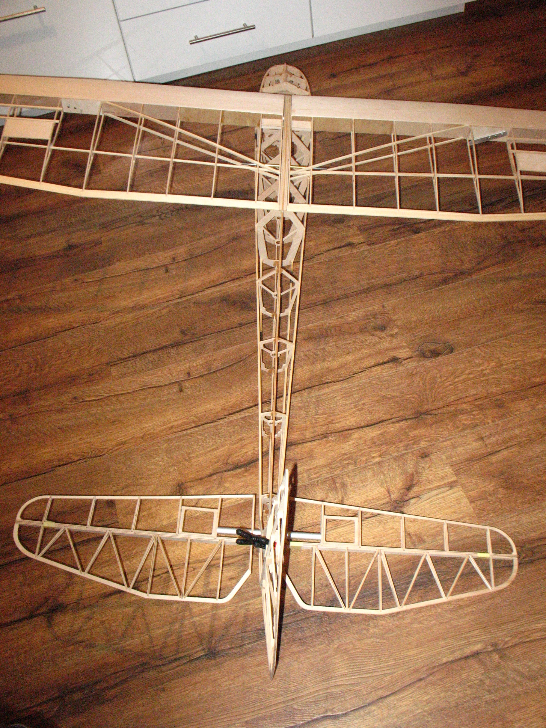

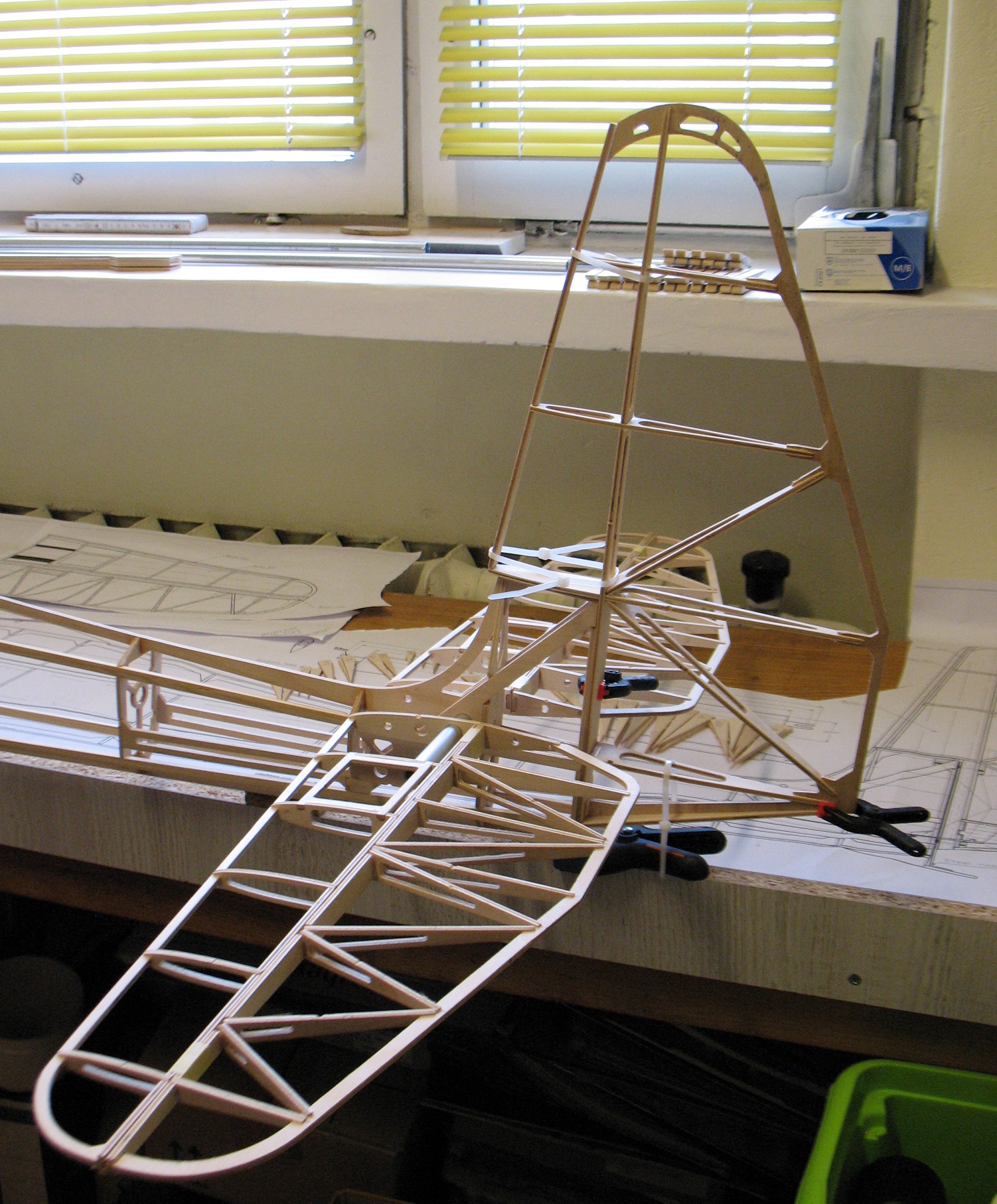

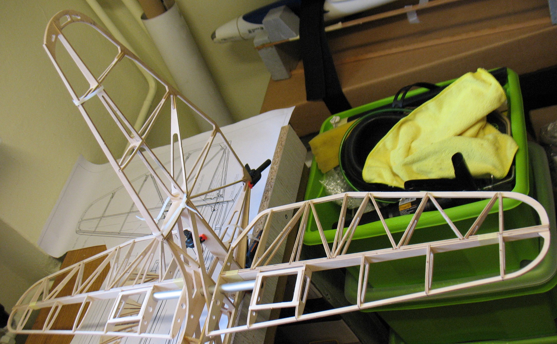

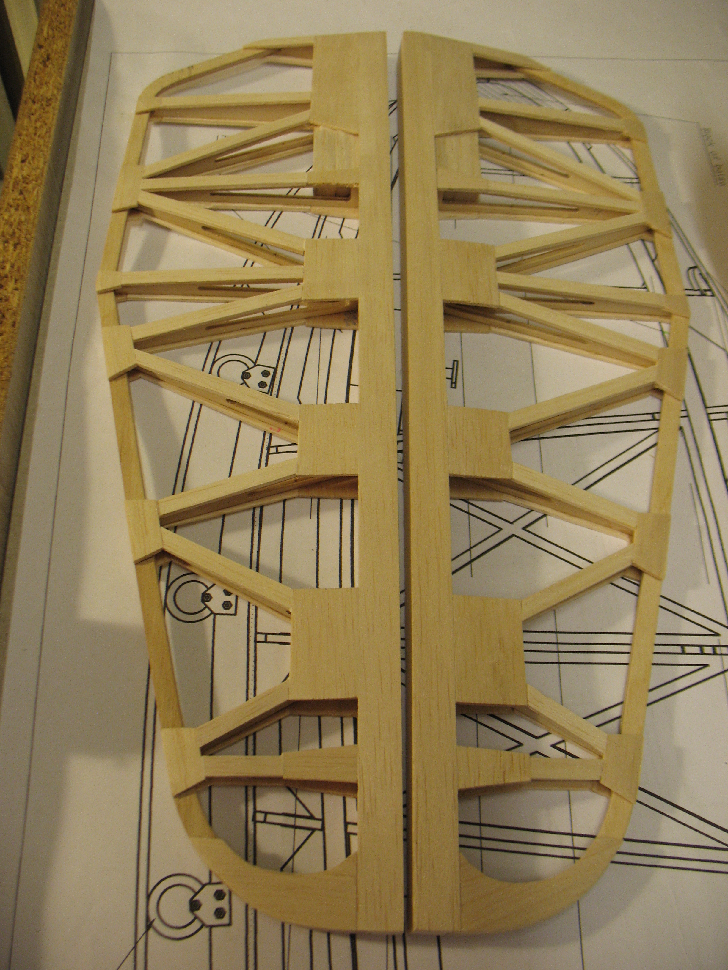

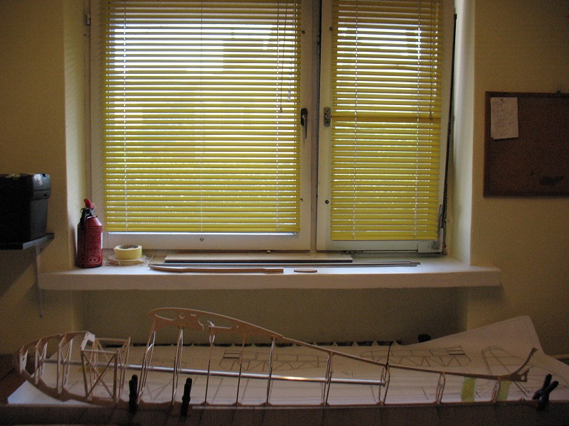

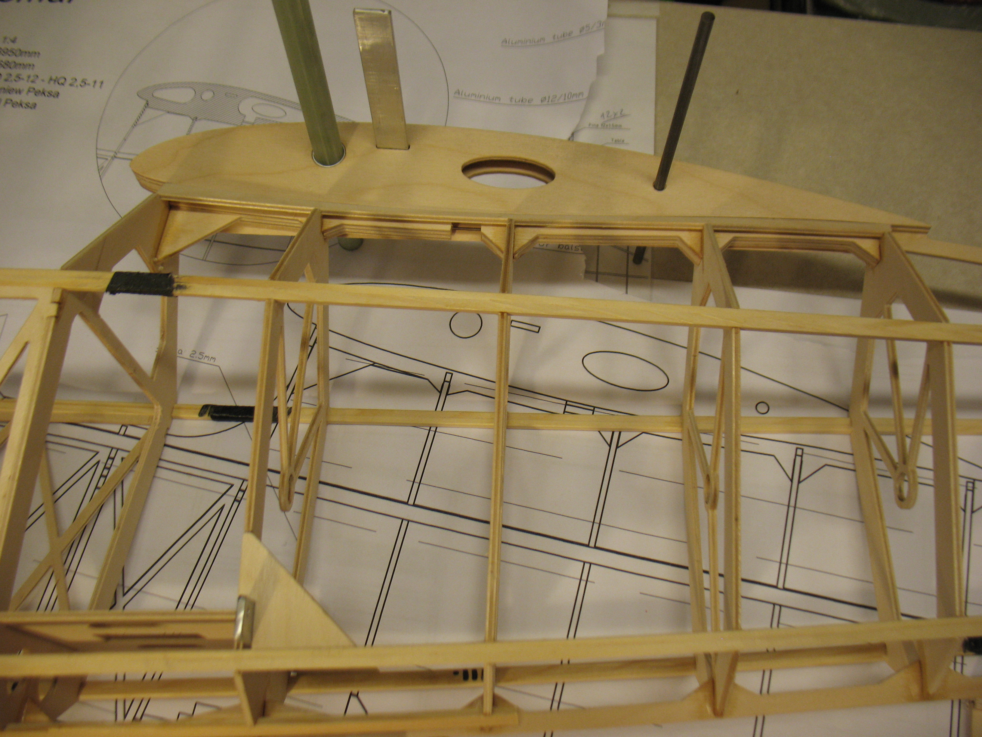

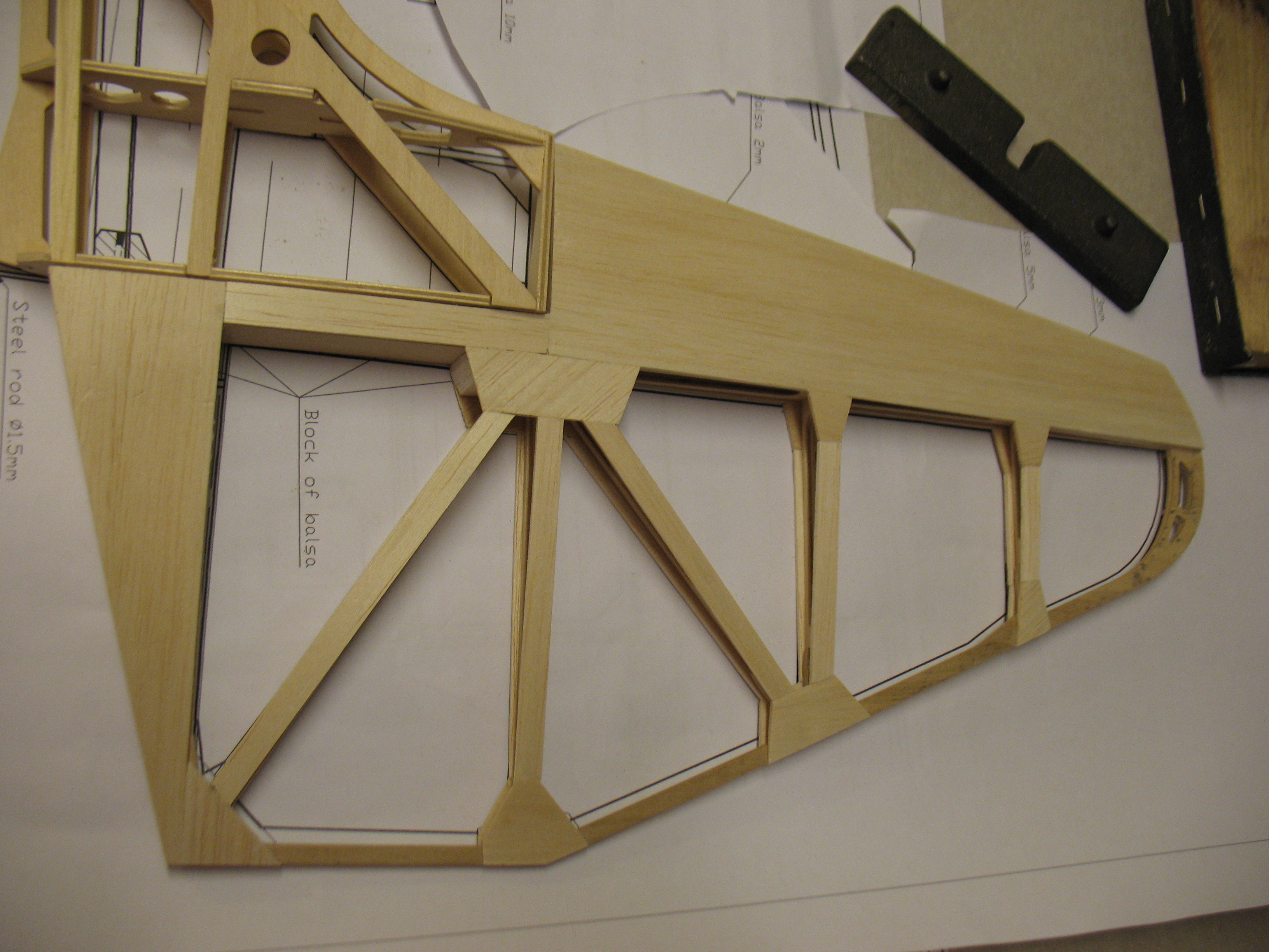

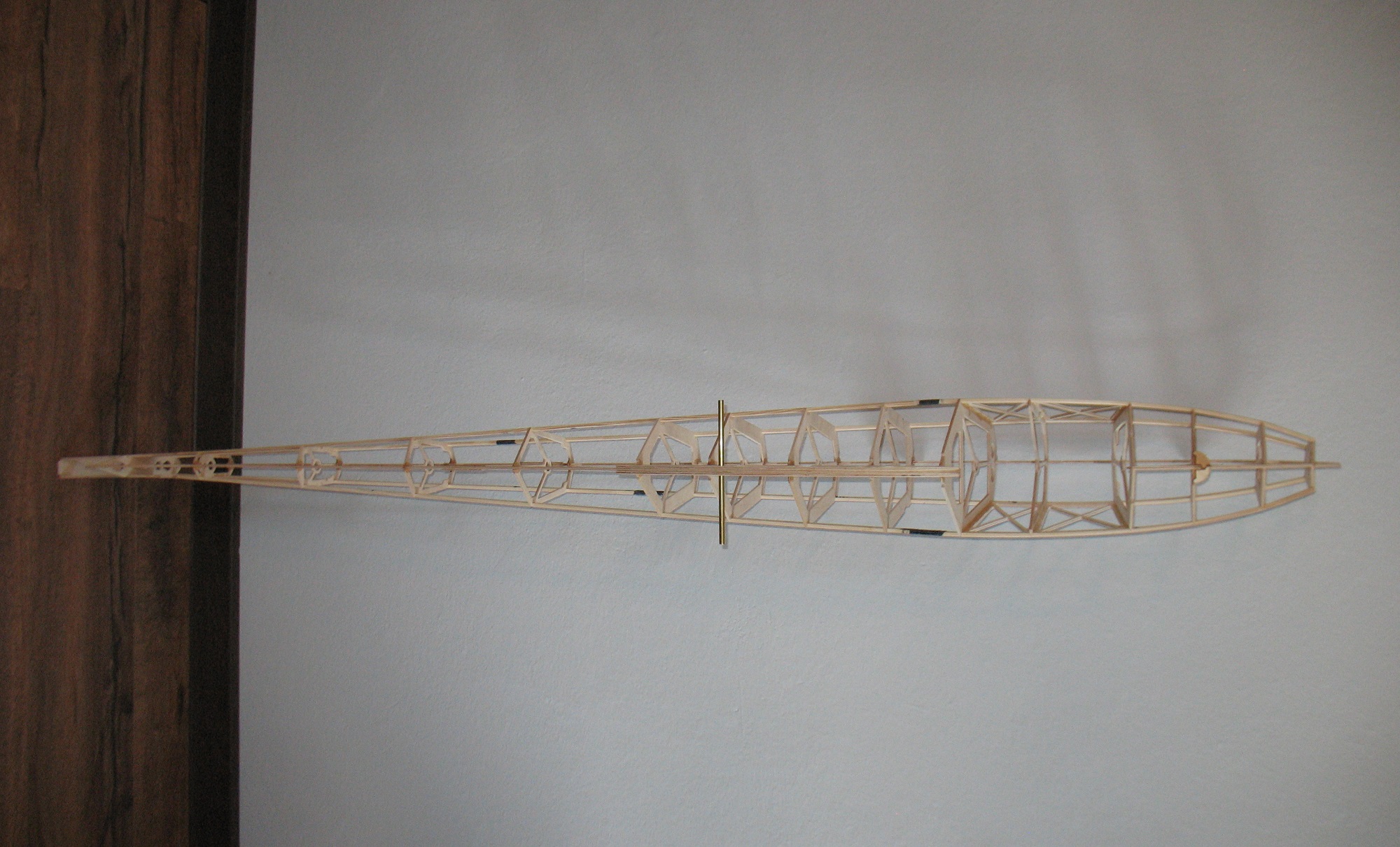

Małe postępy ;)
Szkielet usterzenia gotowy.

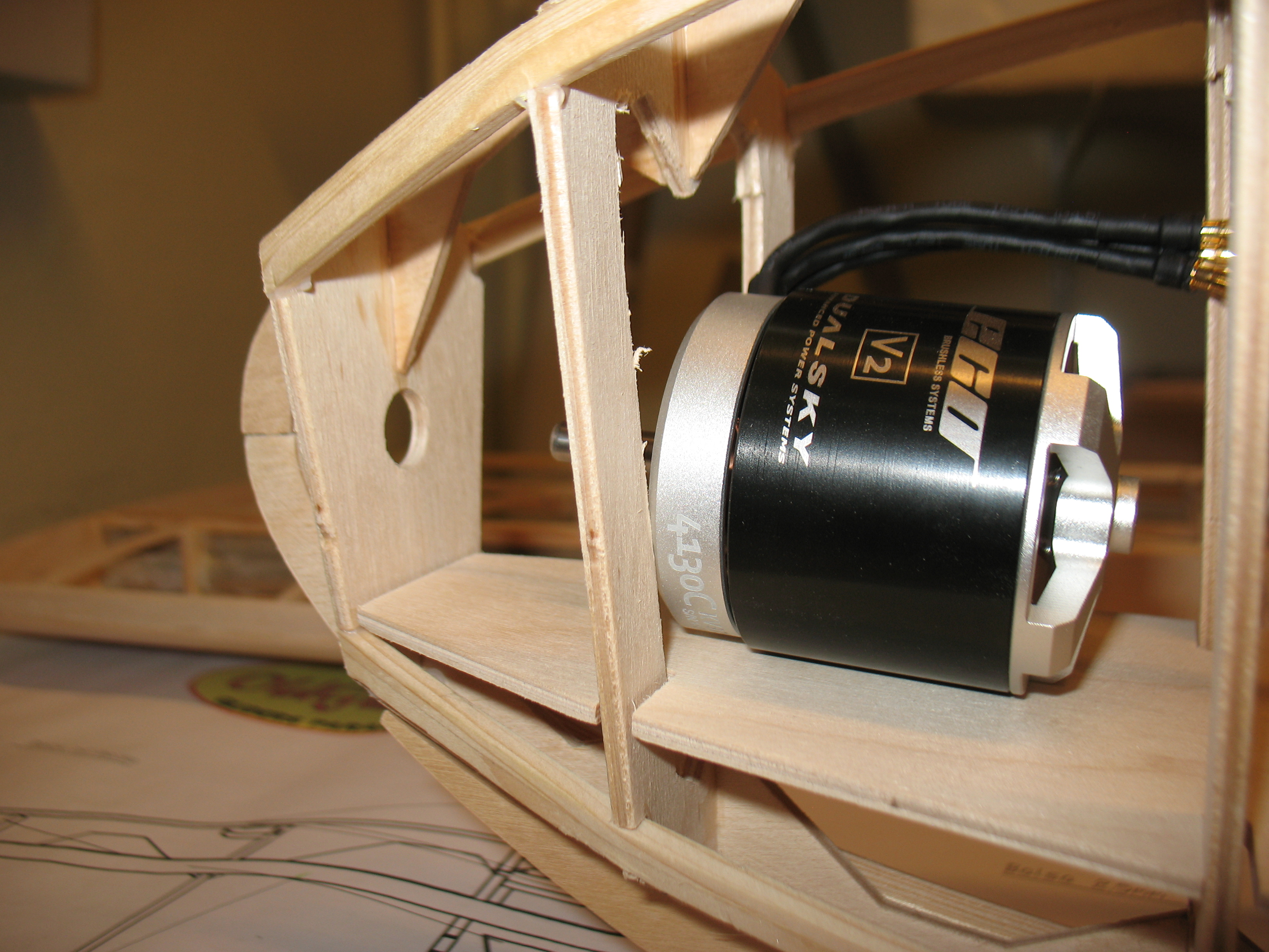

Pozostaje zabrać się za wykończenie kadłuba:
- wkleić płytki pod serwo kierunku i serwo wyczepu.
- wzmocnienia i łączniki duralowe

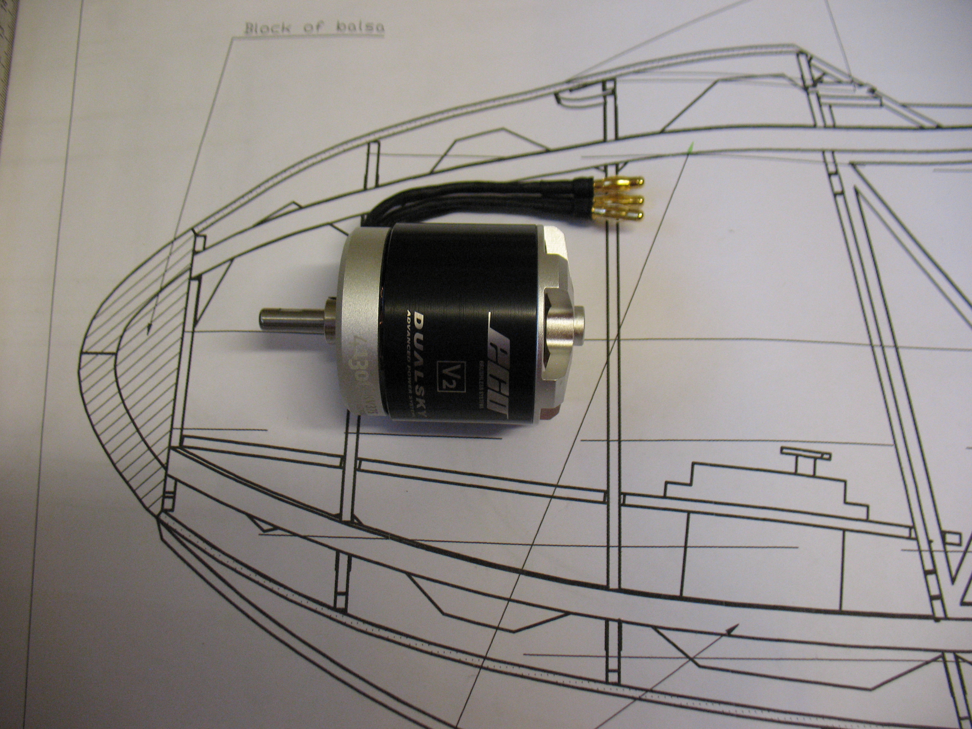

i "pokombinować" jak tam ładnie wsadzić silnik :oops: - wiem miał być szybowiec ale musi też mieć możliwość lotu jak nie będzie holownika.
cdn...

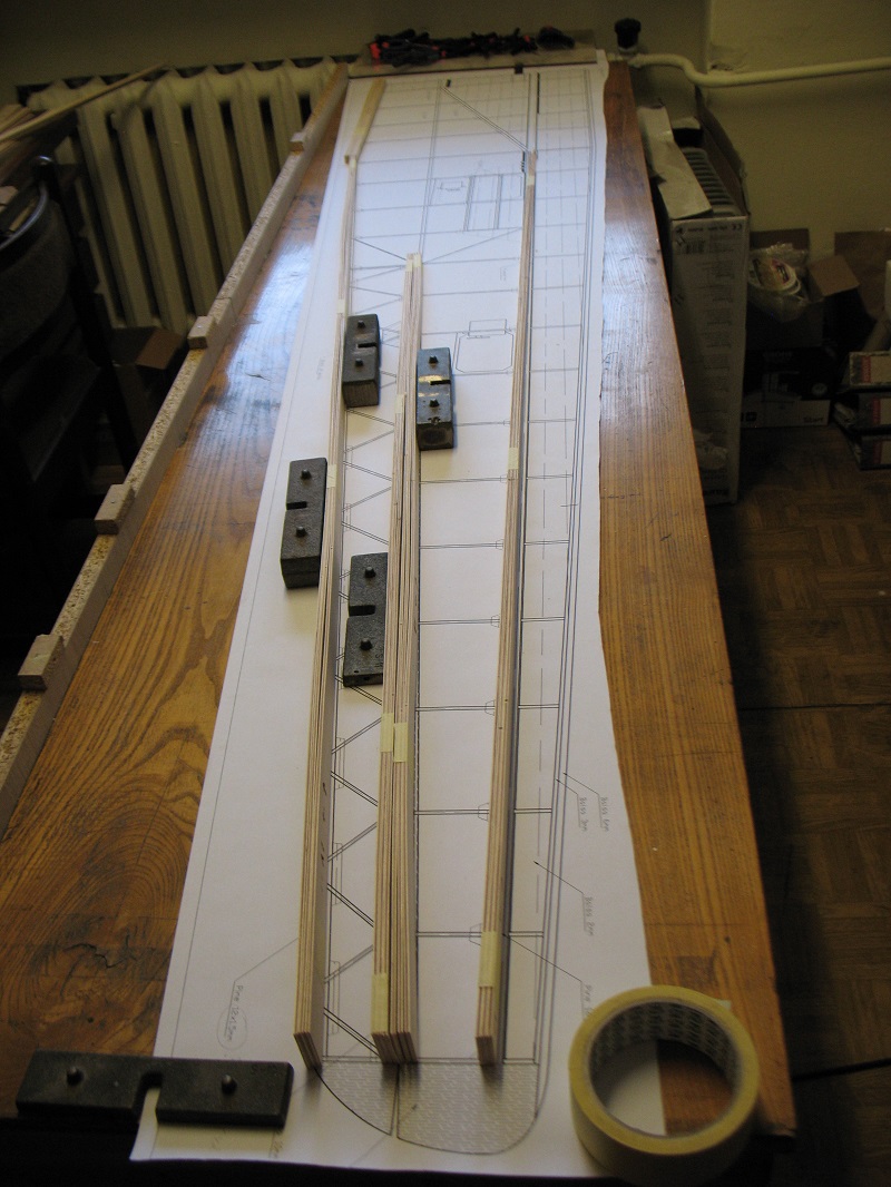

Mała aktualizacja...
- zamówiony materiał na skrzydła tj. listewki+balsa 10 mm. (jedzie ... ma być jutro :) )
- zmiana aranżacji (musiałem stół wytargać na środek bo inaczej nie było szans na zabranie się za skrzydła)

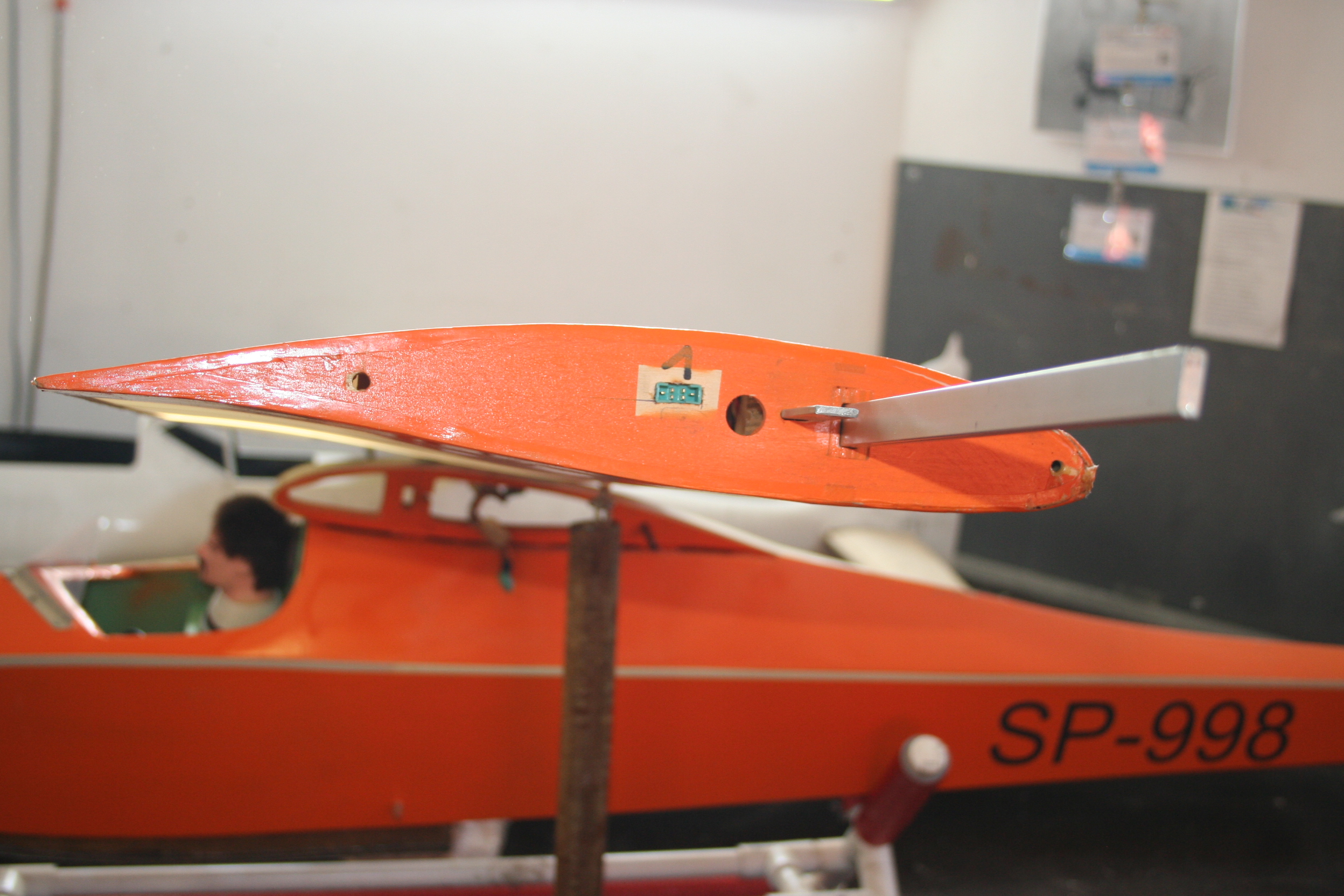

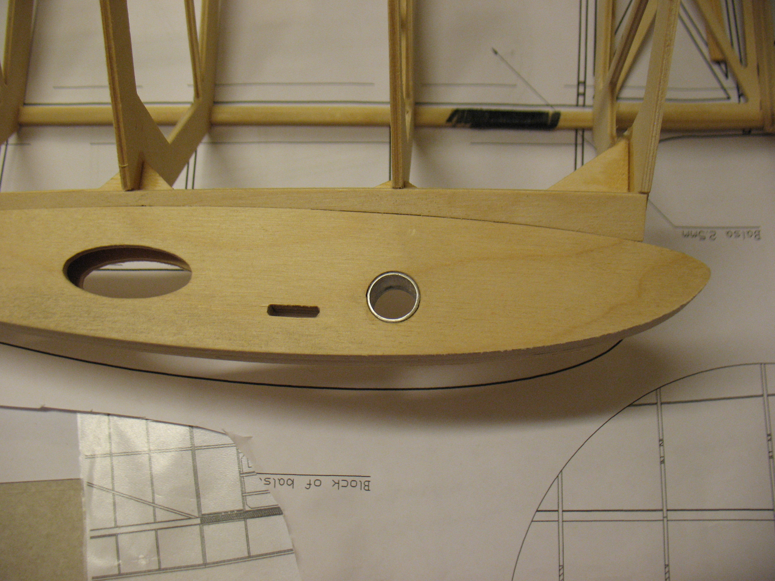

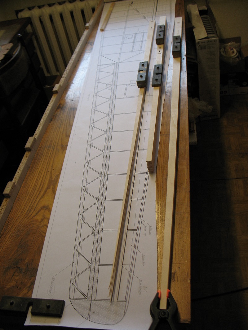

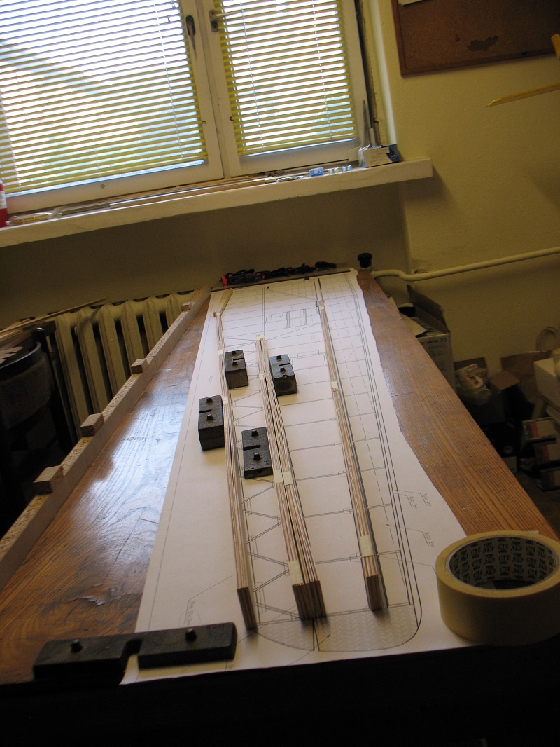

Postanowiliśmy sobie trochę uprościć montaż i zamówiliśmy podkładki pod skrzydło - fajna sprawa.
Żeby weszły do paczki zostały każda podkładka została wycięta z dwóch elementów.
Na obecną chwilę zostały sklejone w całość i lekko przeszlifowane. Tak wyglądają na planie...zdjęcia.
Koszt podkładek 160 zł - kpl. na lewe i prawe skrzydło.
Jak dojedzie reszta listewek to ruszam z montażem tylko muszę jeszcze coś zrobić z blatem stołu. Na środku jest wklęśnięcie około 3mm :x
Macie jakiś pomysł na to ?
Cdn...
Edit: Stół poprawiony :) -nakładka z g-k + 2szt podkładki z płaskownika PCV o gr. 3mm

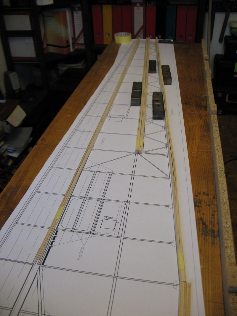

Natomiast teraz po sklejeniu listewek na dźwigary przymusowa przerwa - jedziemy polatać w Bieszczady :)

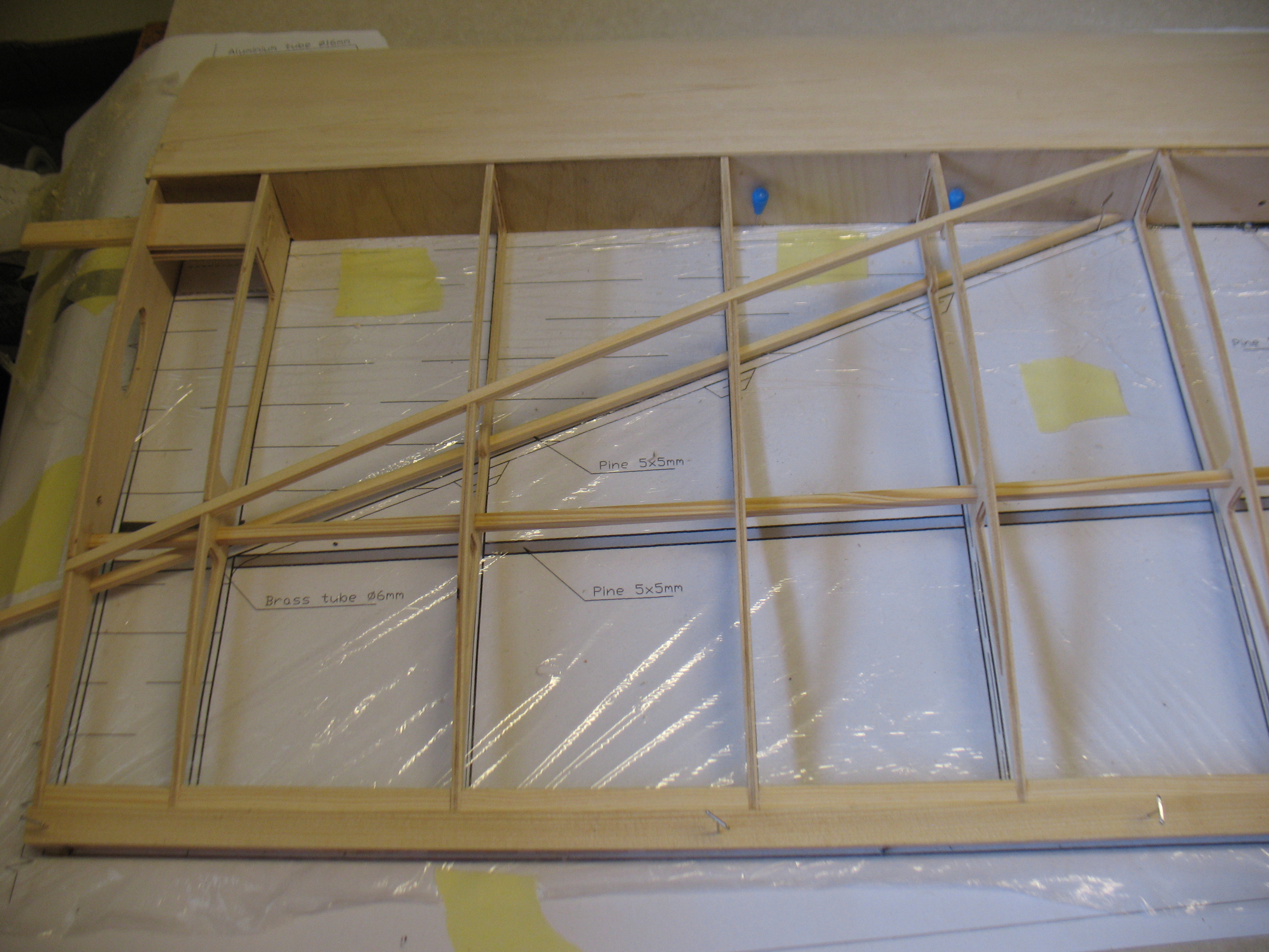

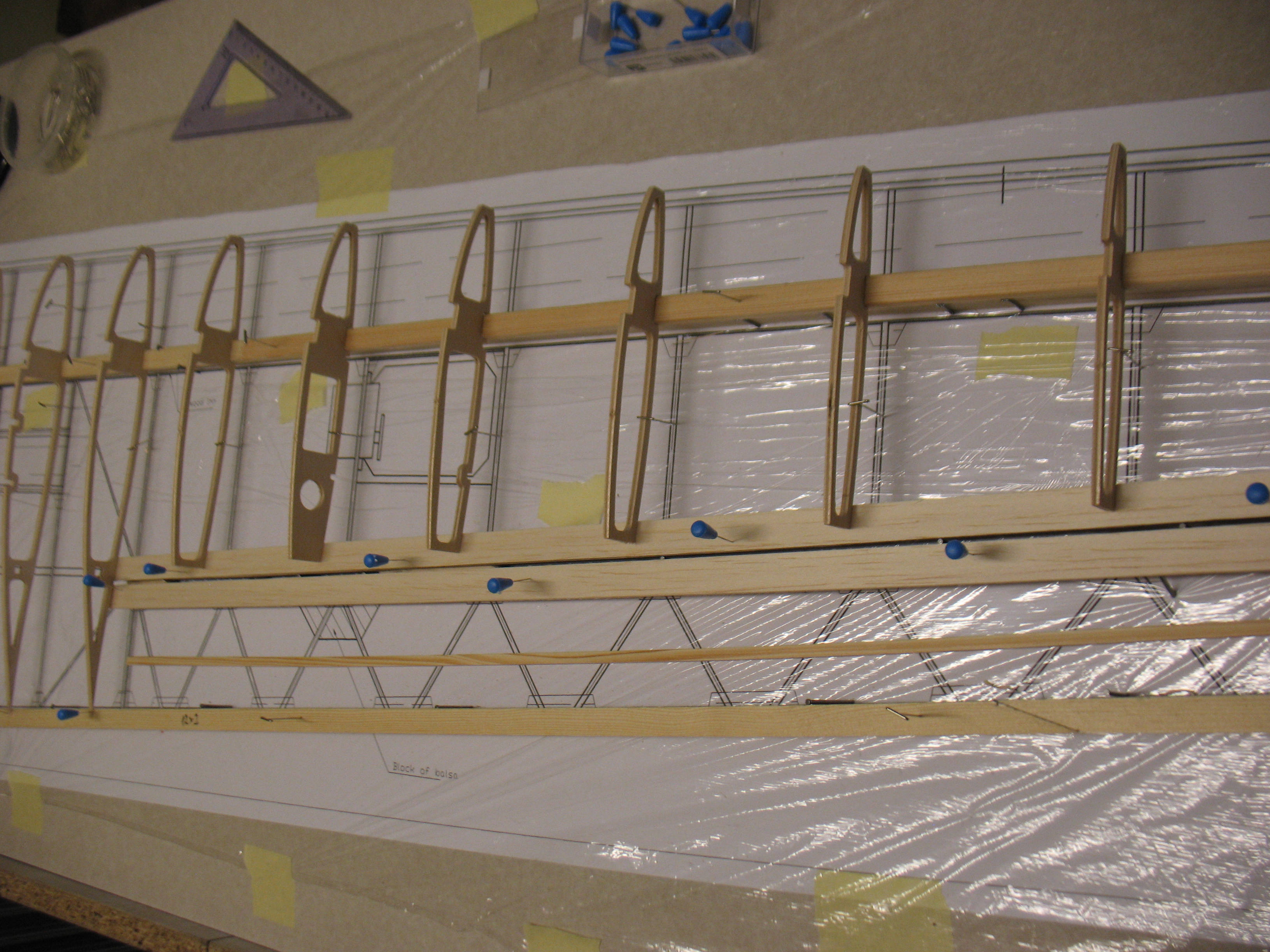

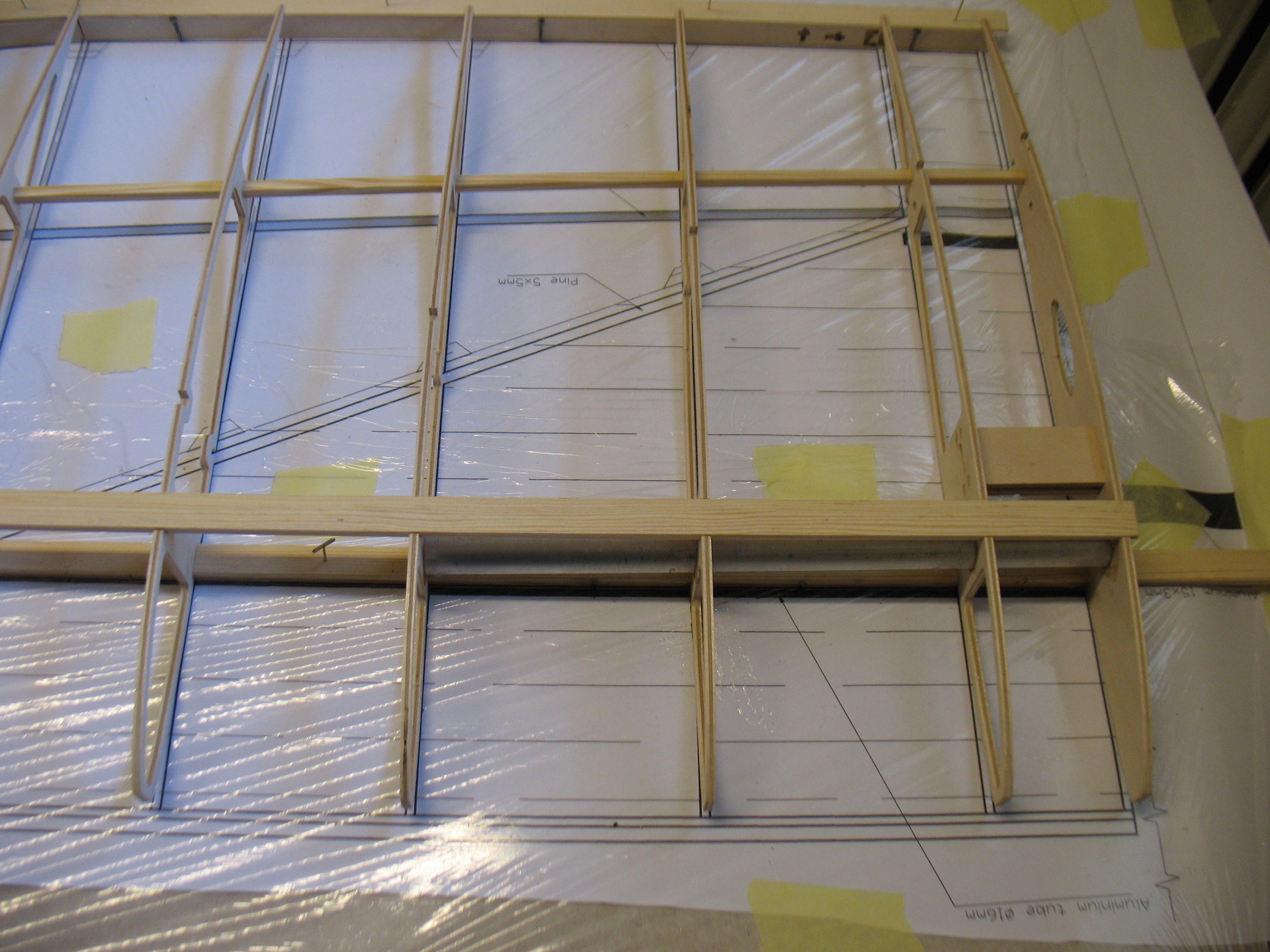

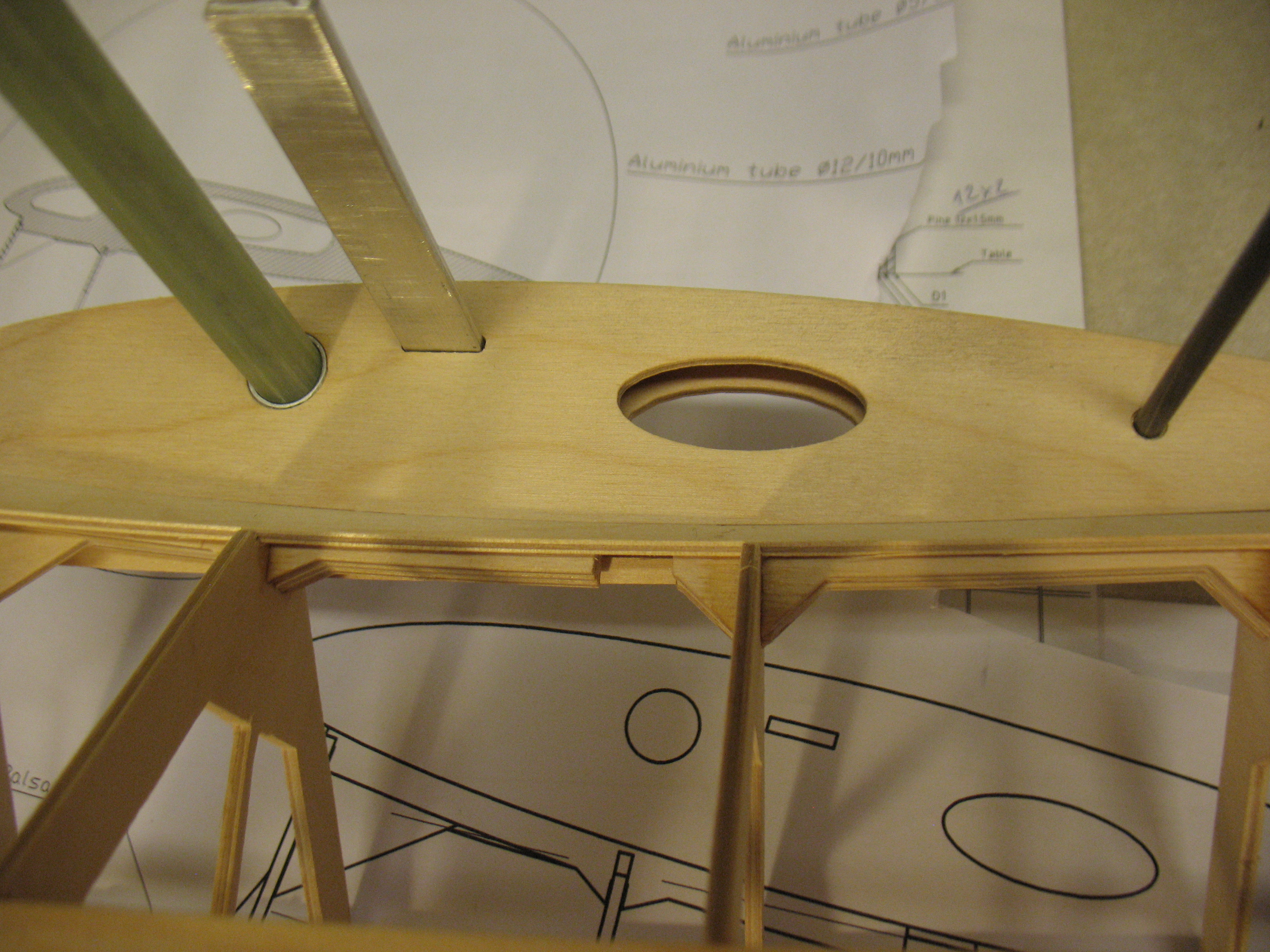

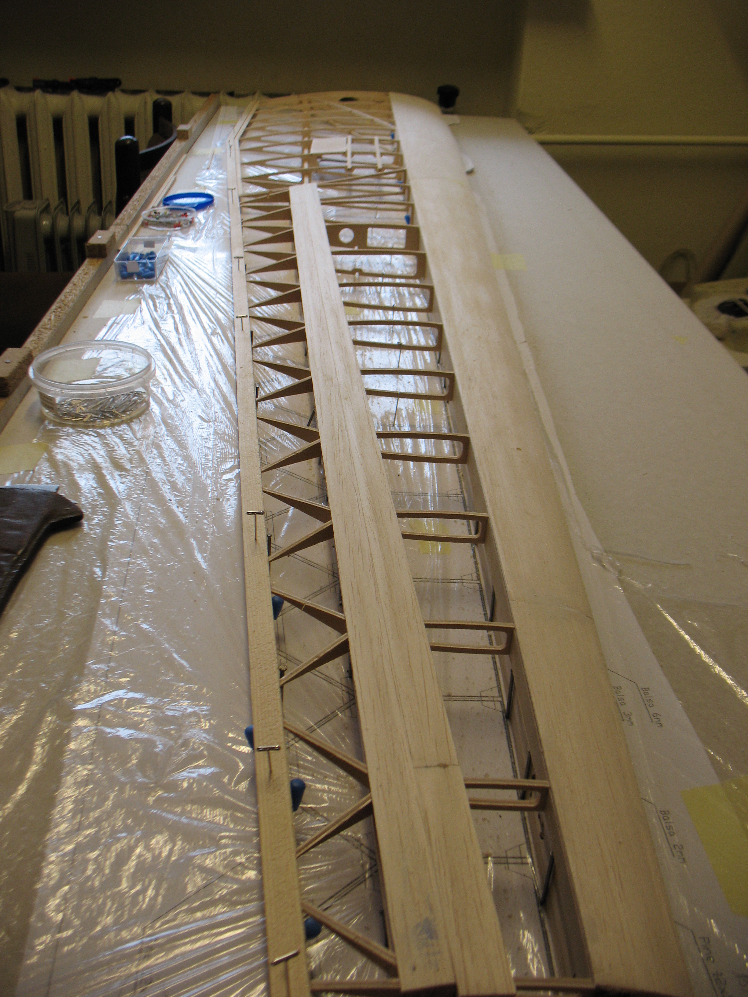

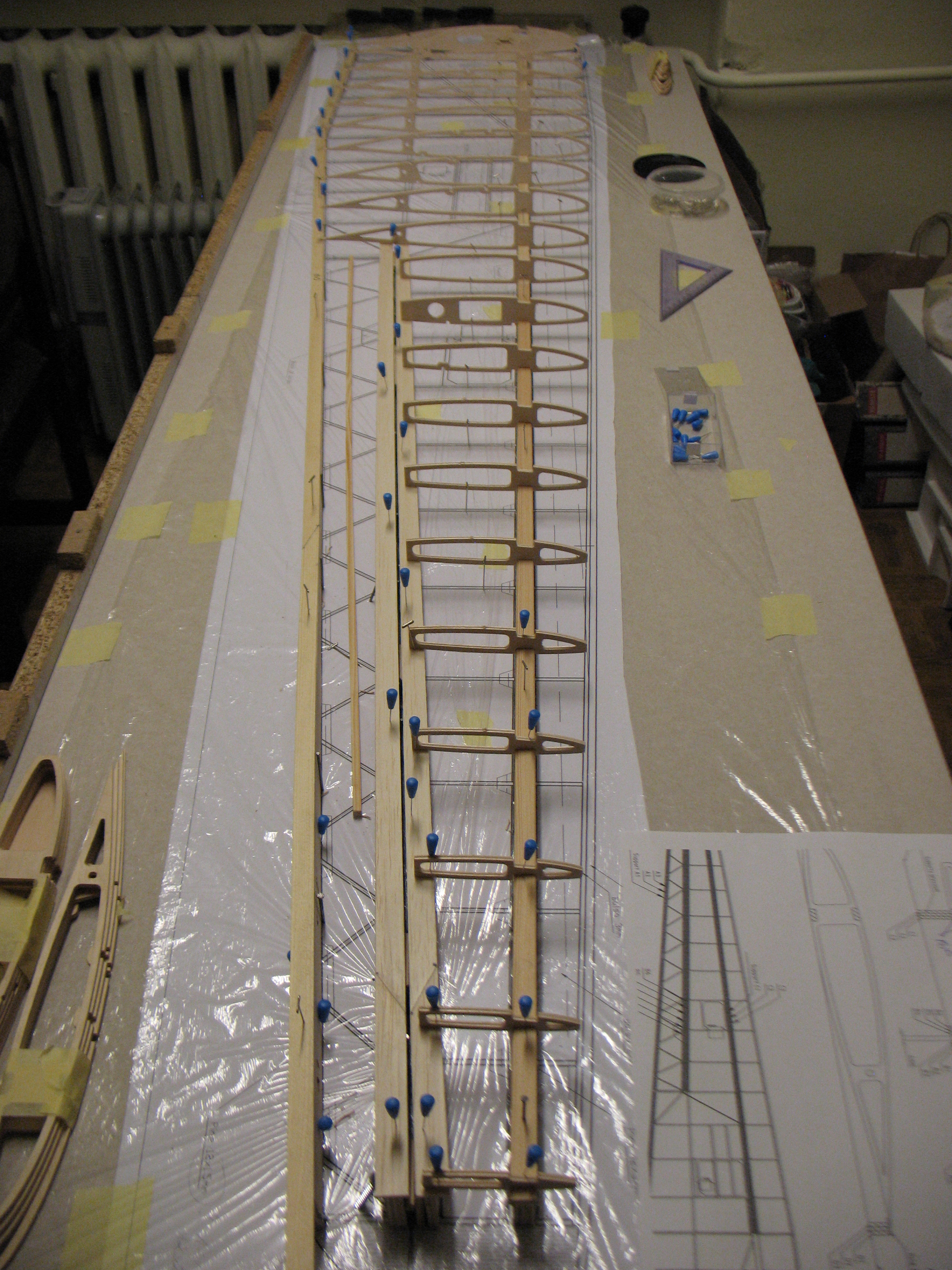

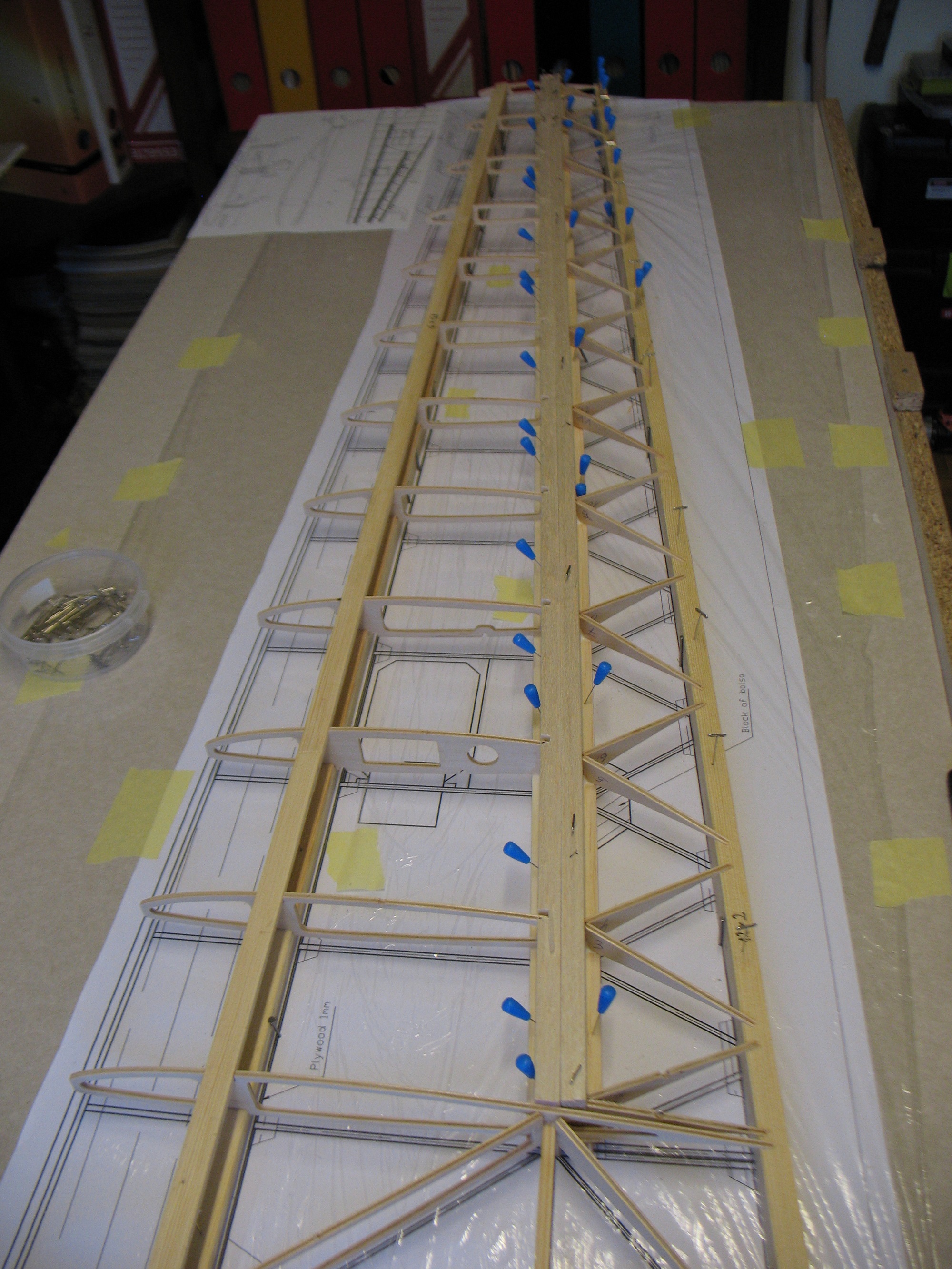

:) Aktualizacja...
Udało się w sobotę po powrocie umieścić 1 dźwigar w płacie. Najwięcej czasu zeszło z odpowiednim ustawieniem podkładek. Trochę zabrało też wykonanie dźwigara-ma wymiar 13x5mm dł. 191 cm a wykonany jest z listewek 15x2 i 15x3mm dł.100 cm ;).Listwa spływu 12x2 też łączona z listewek o dł. 1m 8-)
Mam nadzieję że teraz już pójdzie z "górki"
Stan jak na foto. Następny etap chyba dopiero w weekend.

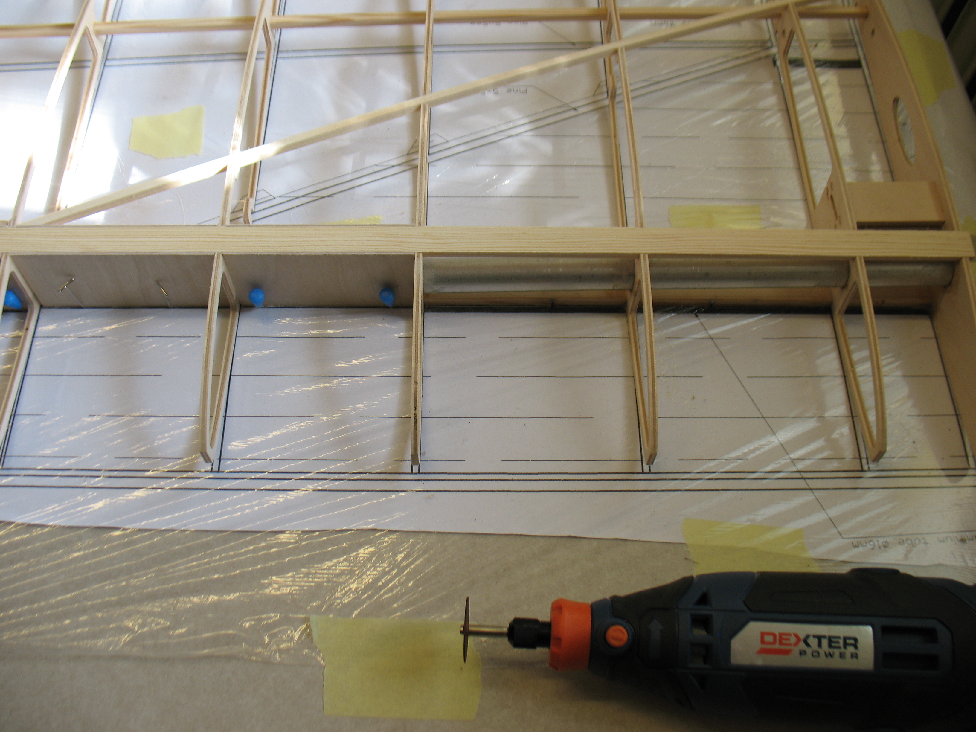

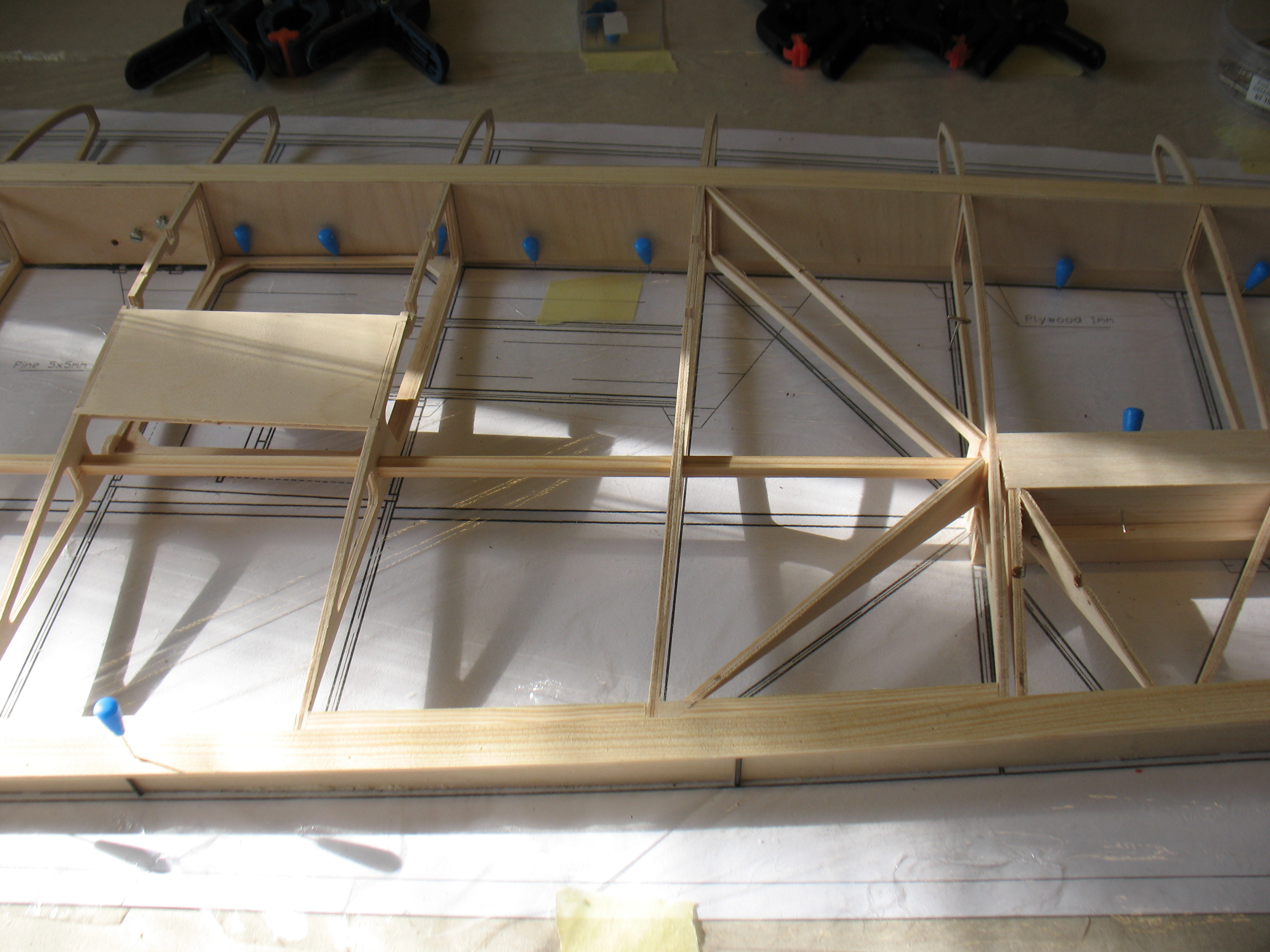

PostNapisane: czwartek, 10 października 2019, 14:59
Posty: 195

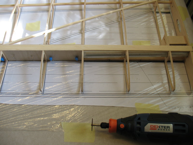

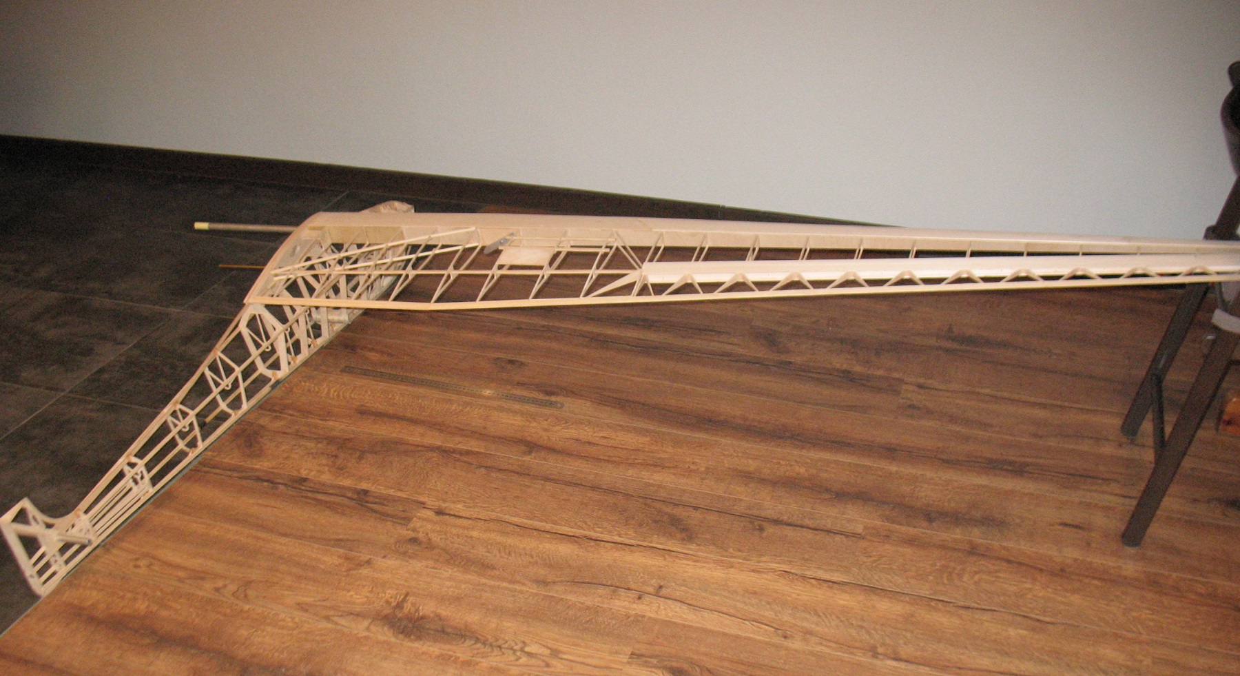

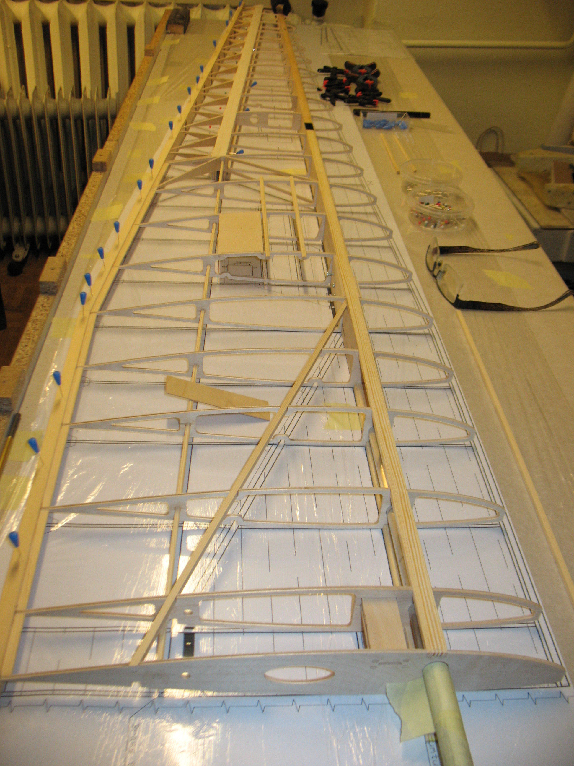

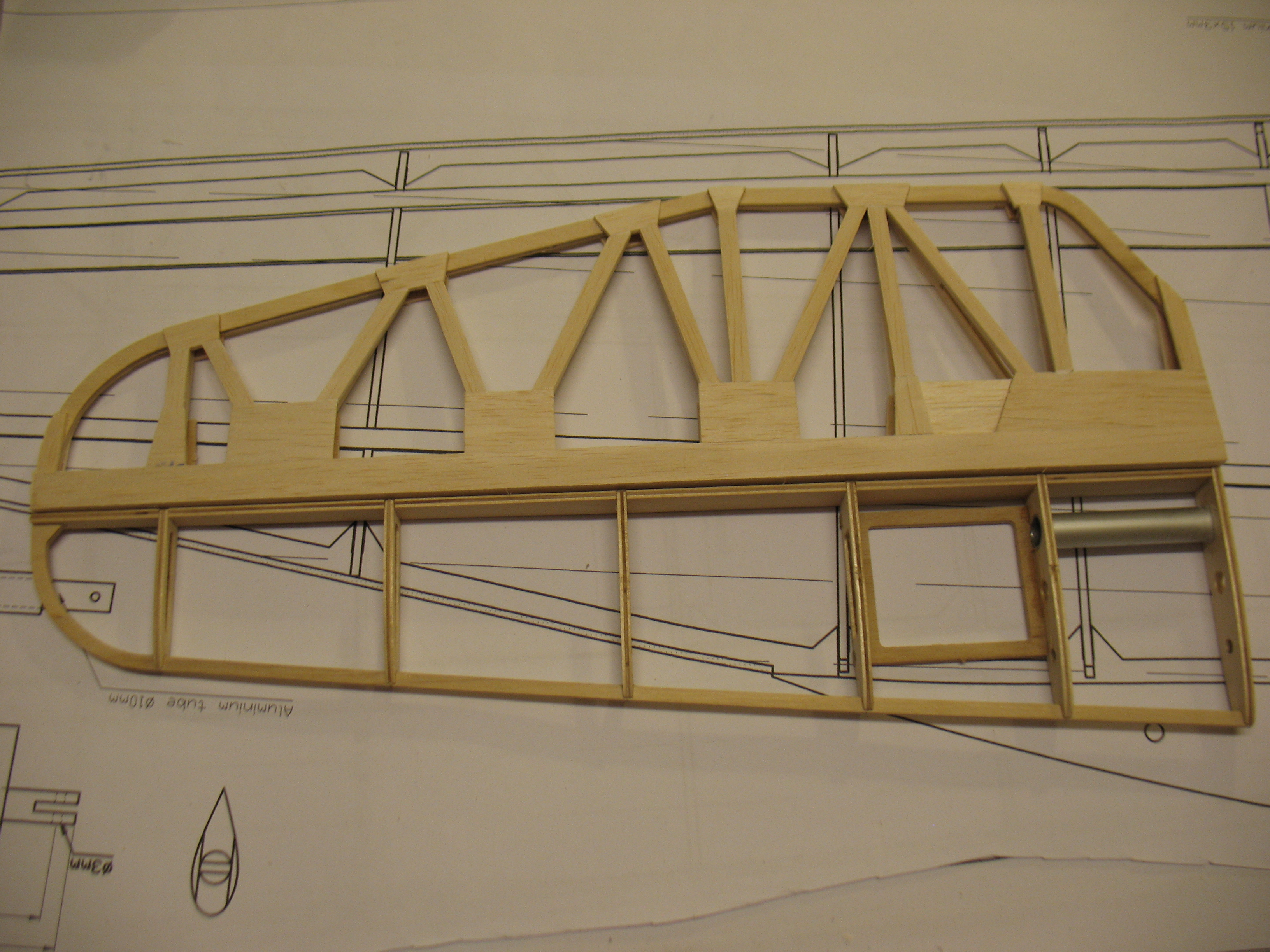

Pomału ale do przodu... ;)
- rura wklejona
- 2 dźwigar jest :)
- żebra lotki są
Teraz zostaje krawędź spływu, klapki na serwa, wypełnienie między dźwigarami i balsowe natarcie skrzydła.
cdn...

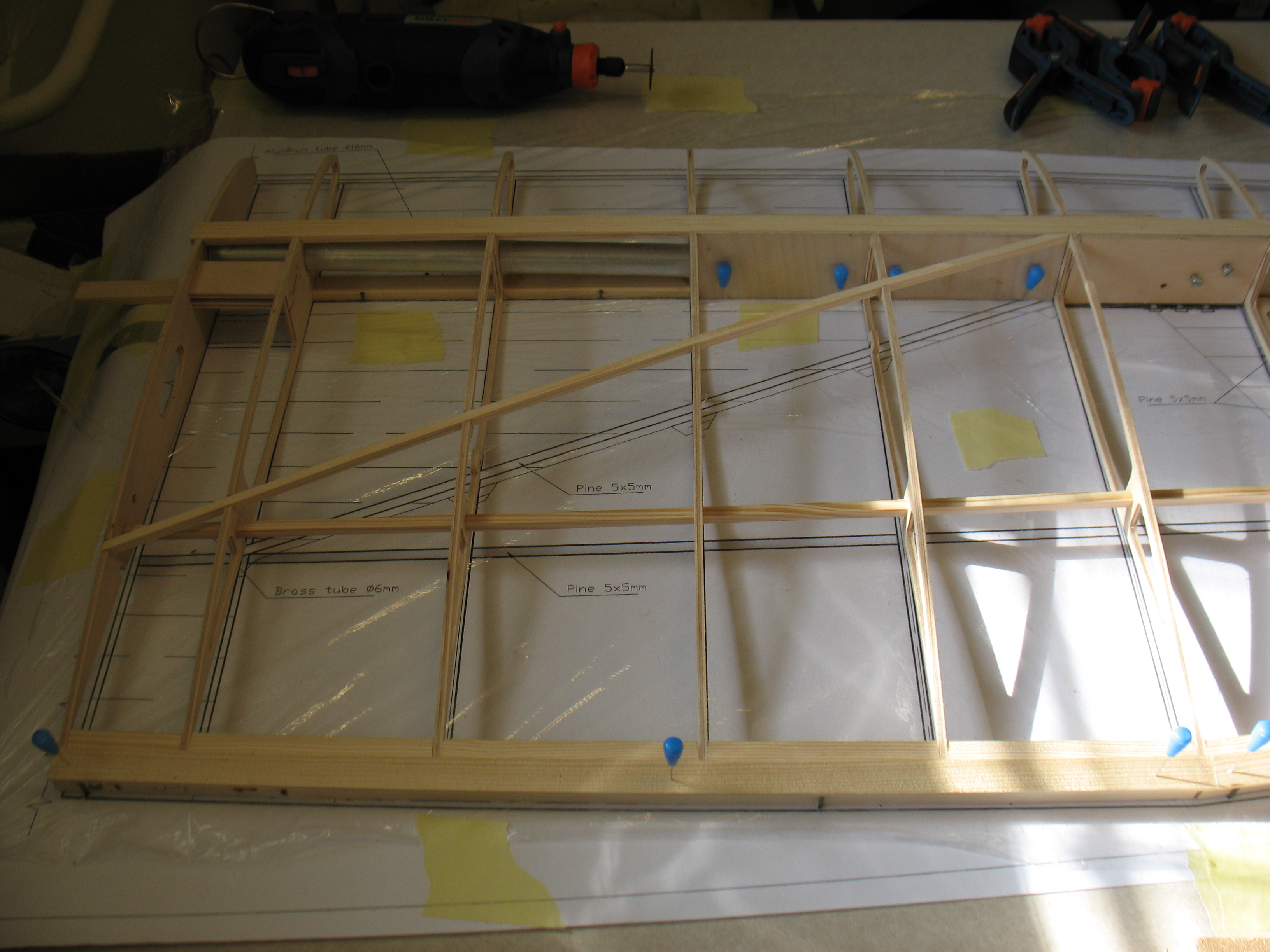

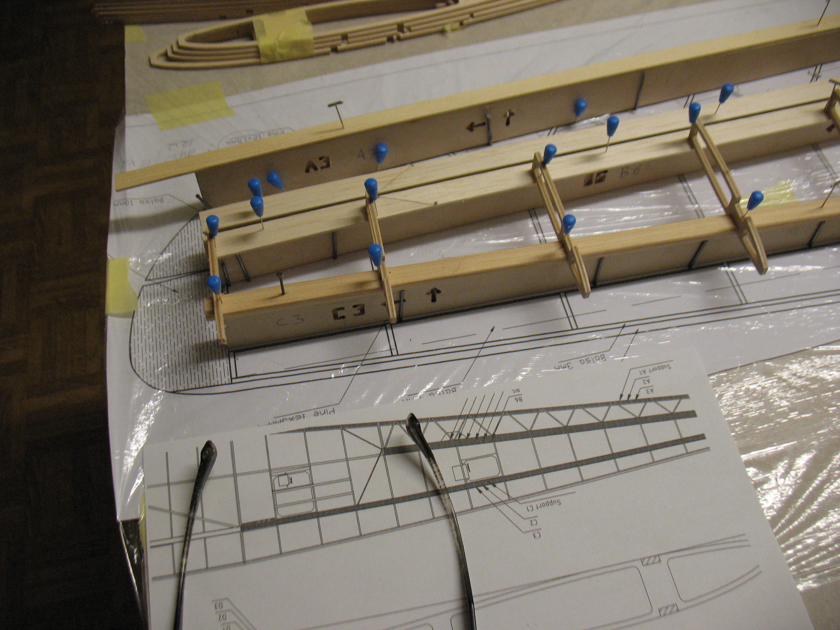

PostNapisane: piątek, 18 października 2019, 11:46
Posty: 195

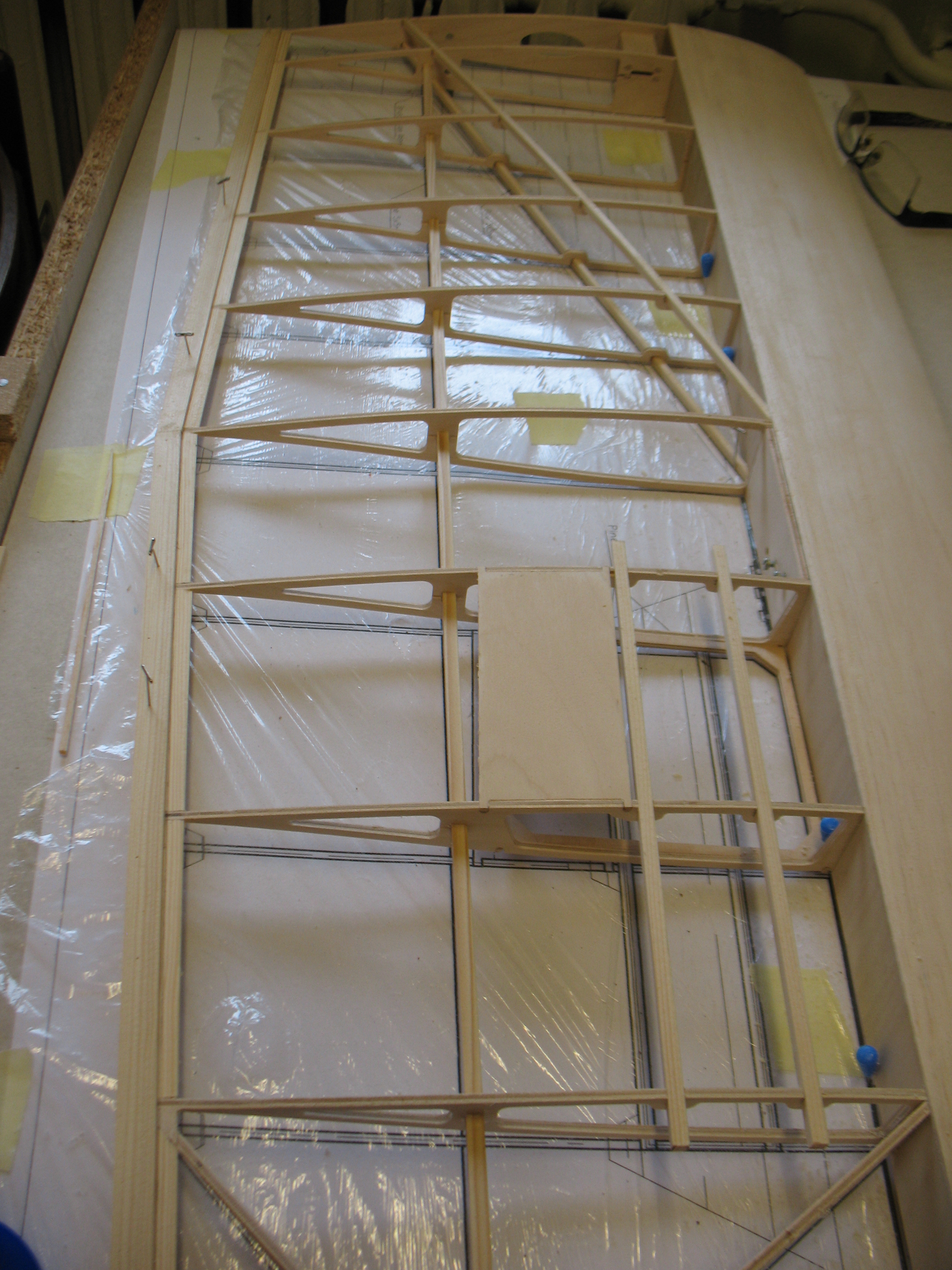

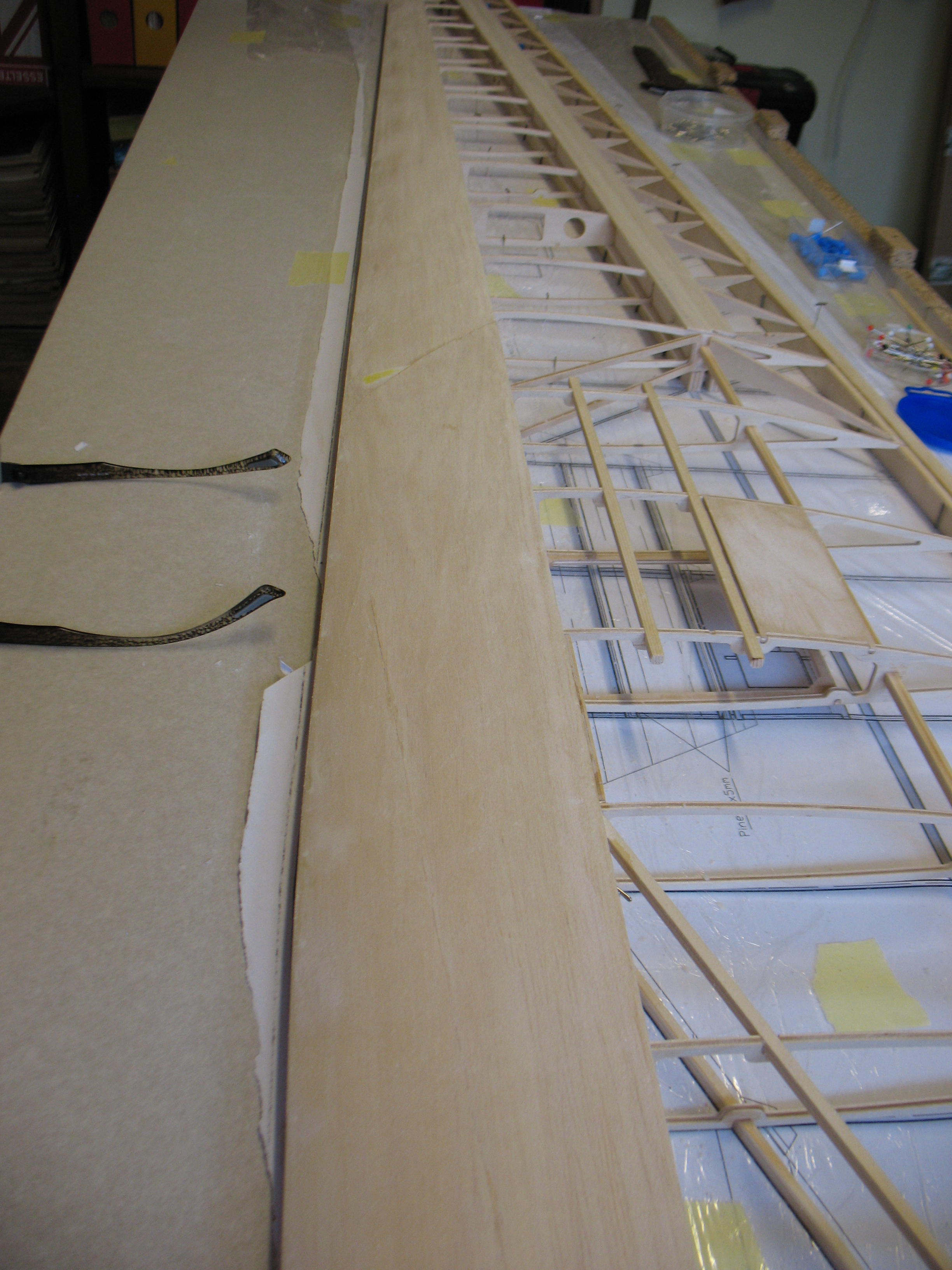

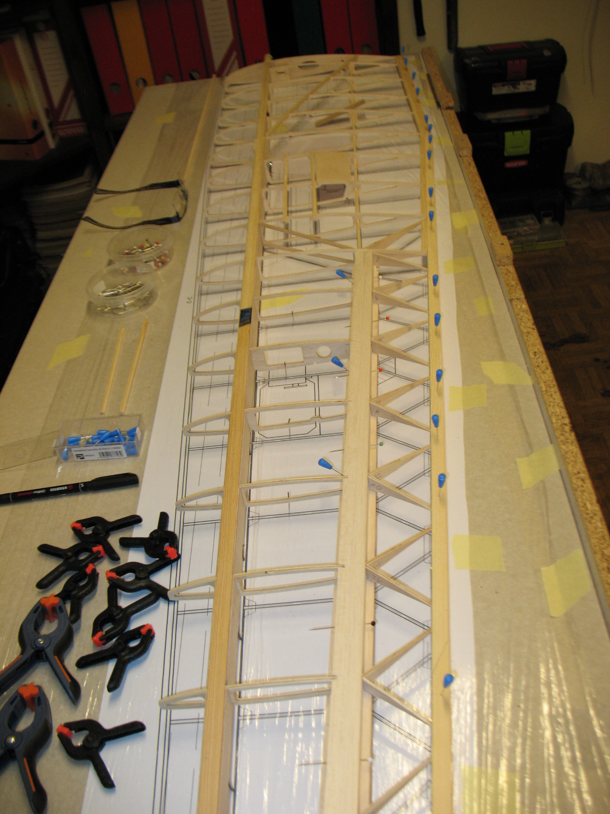

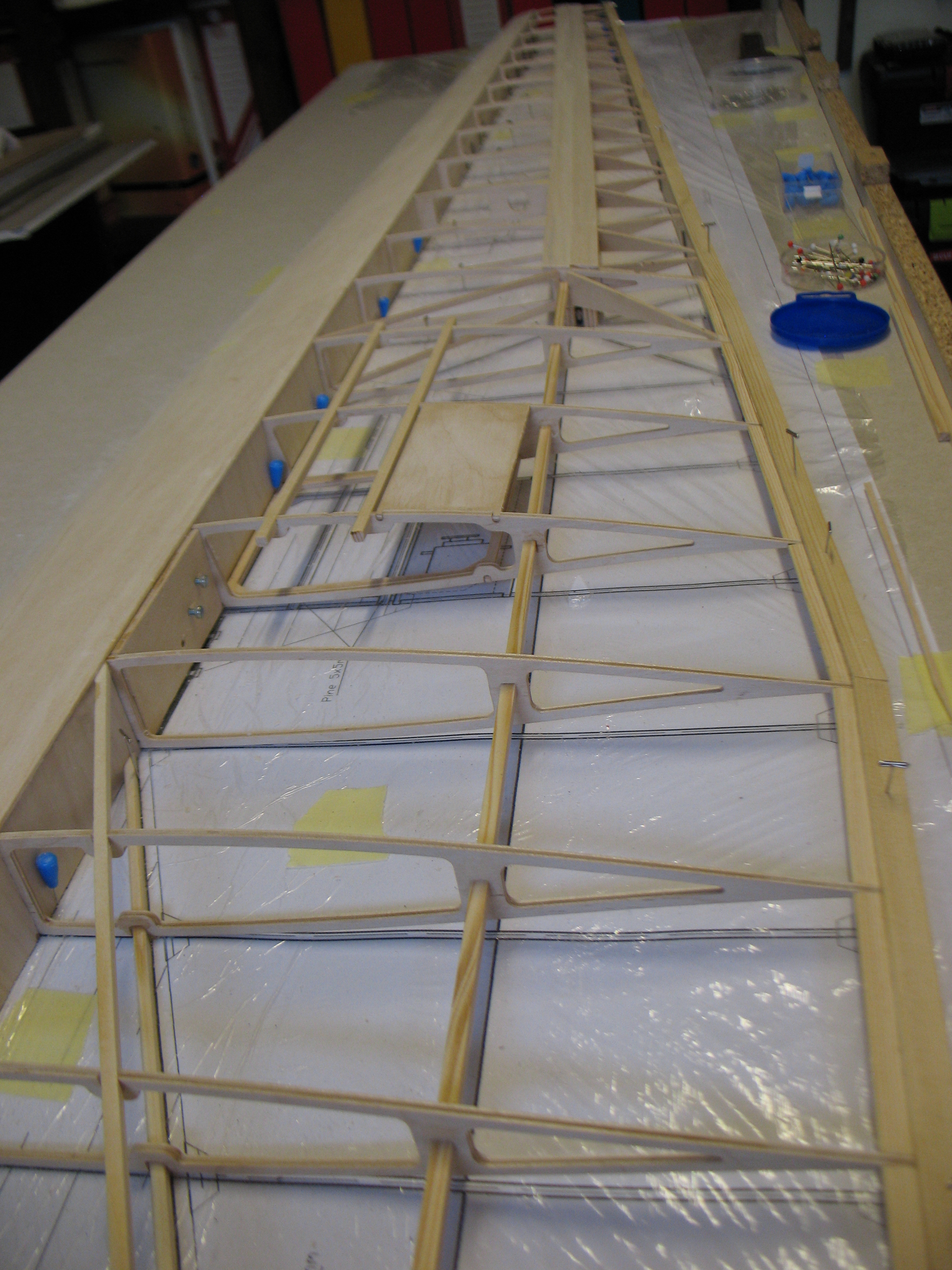

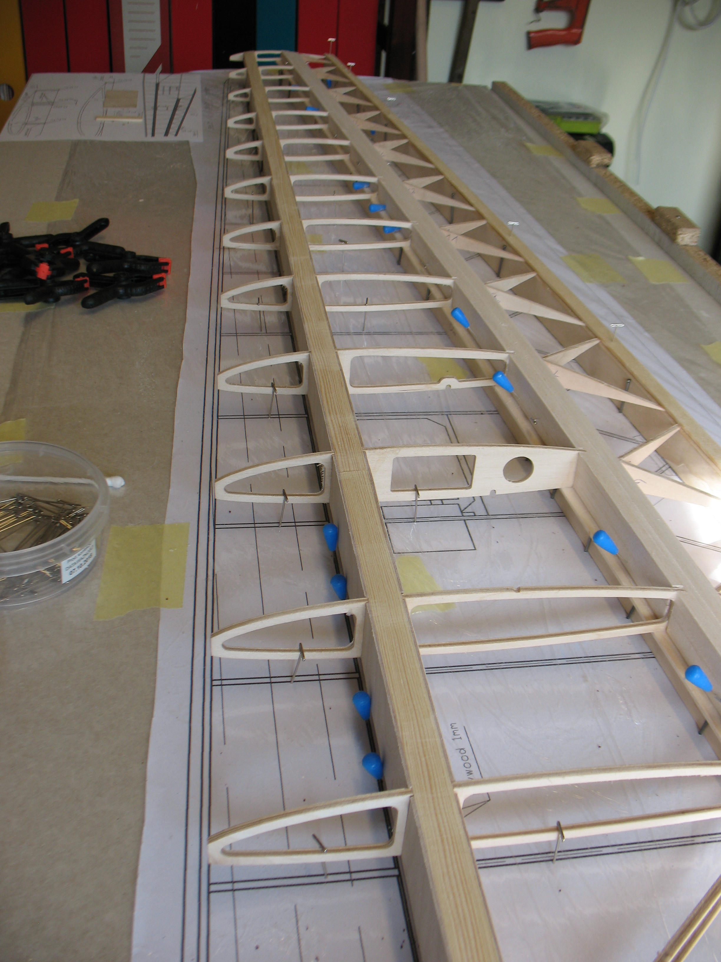

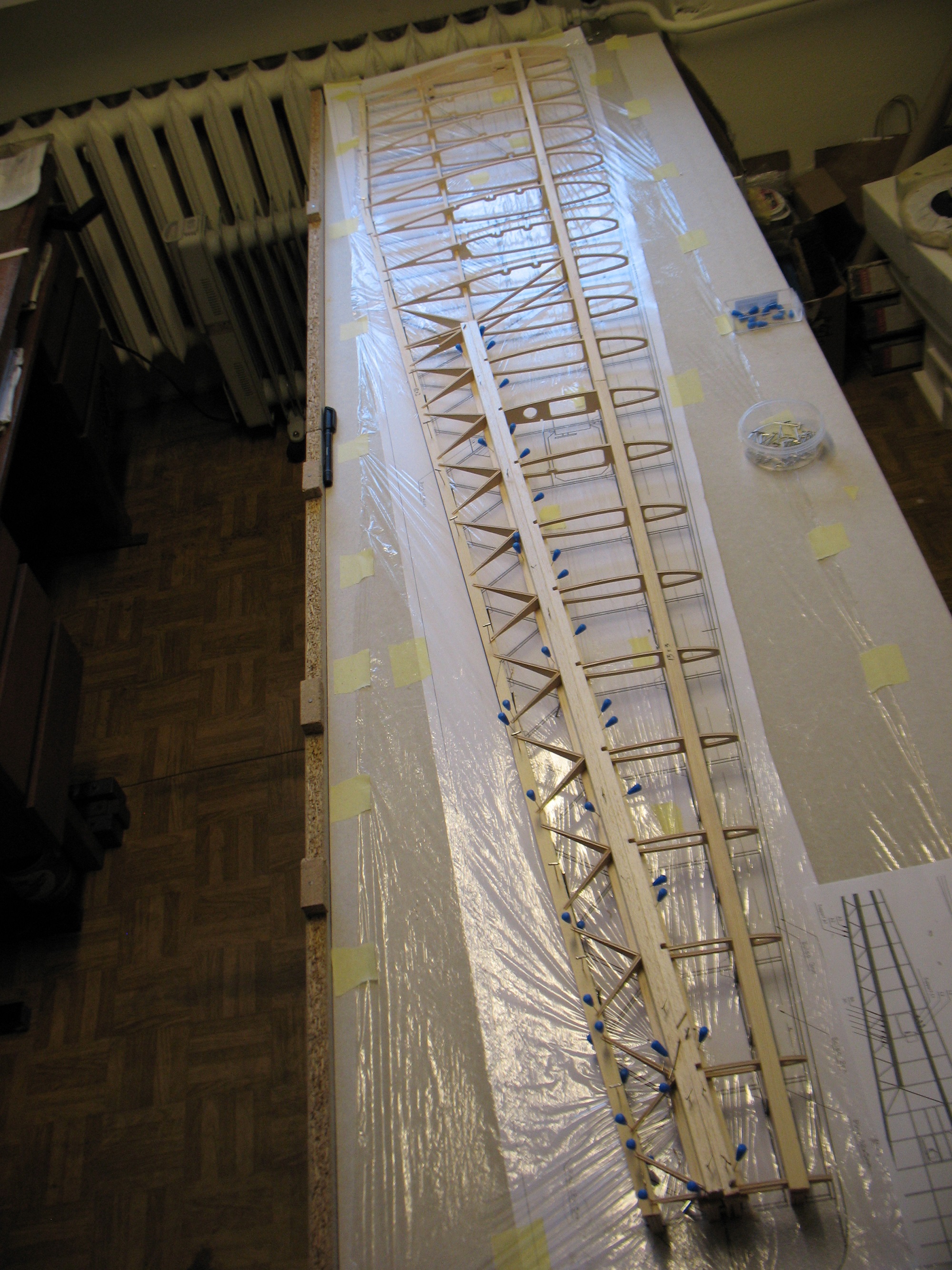

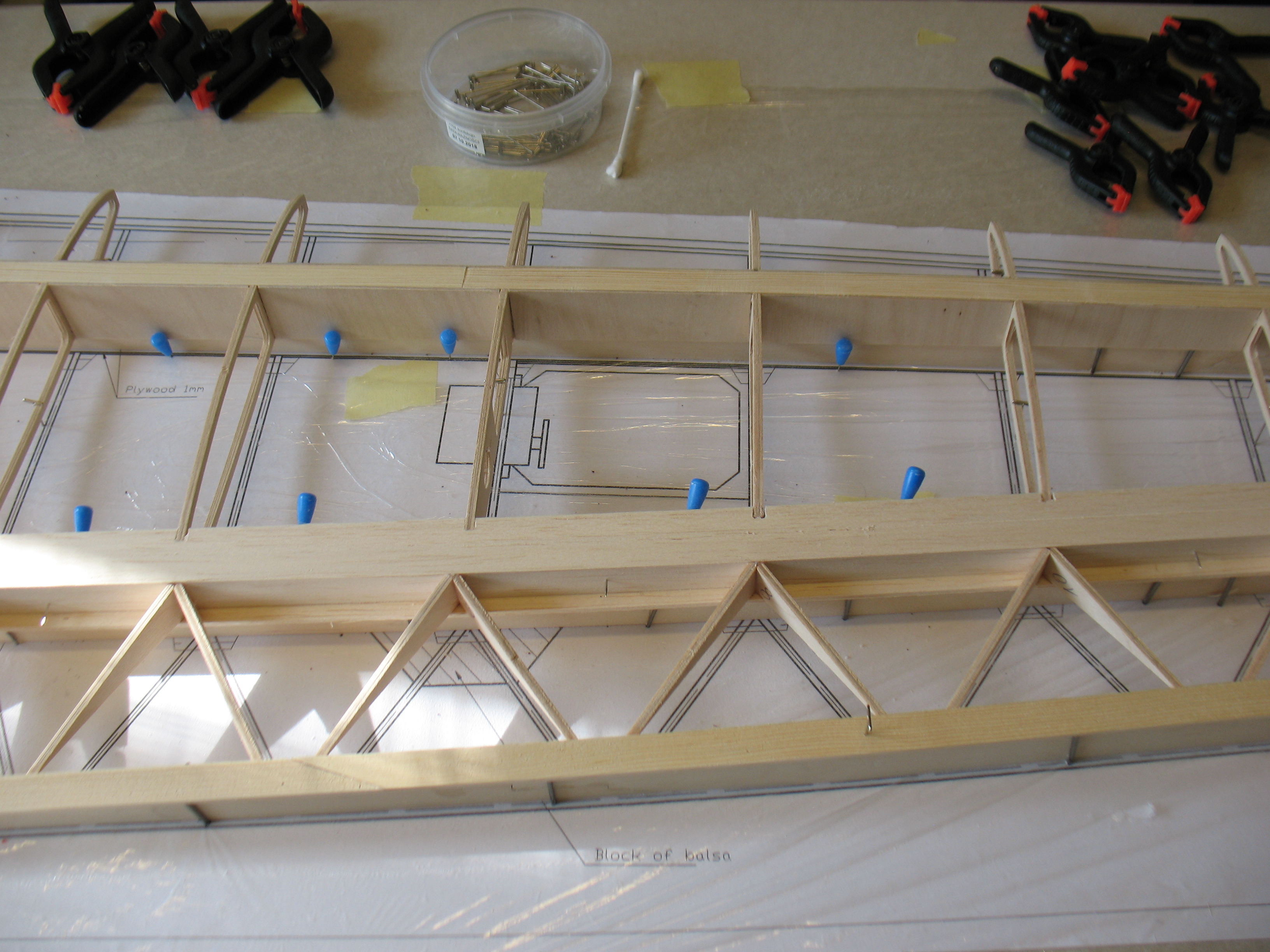

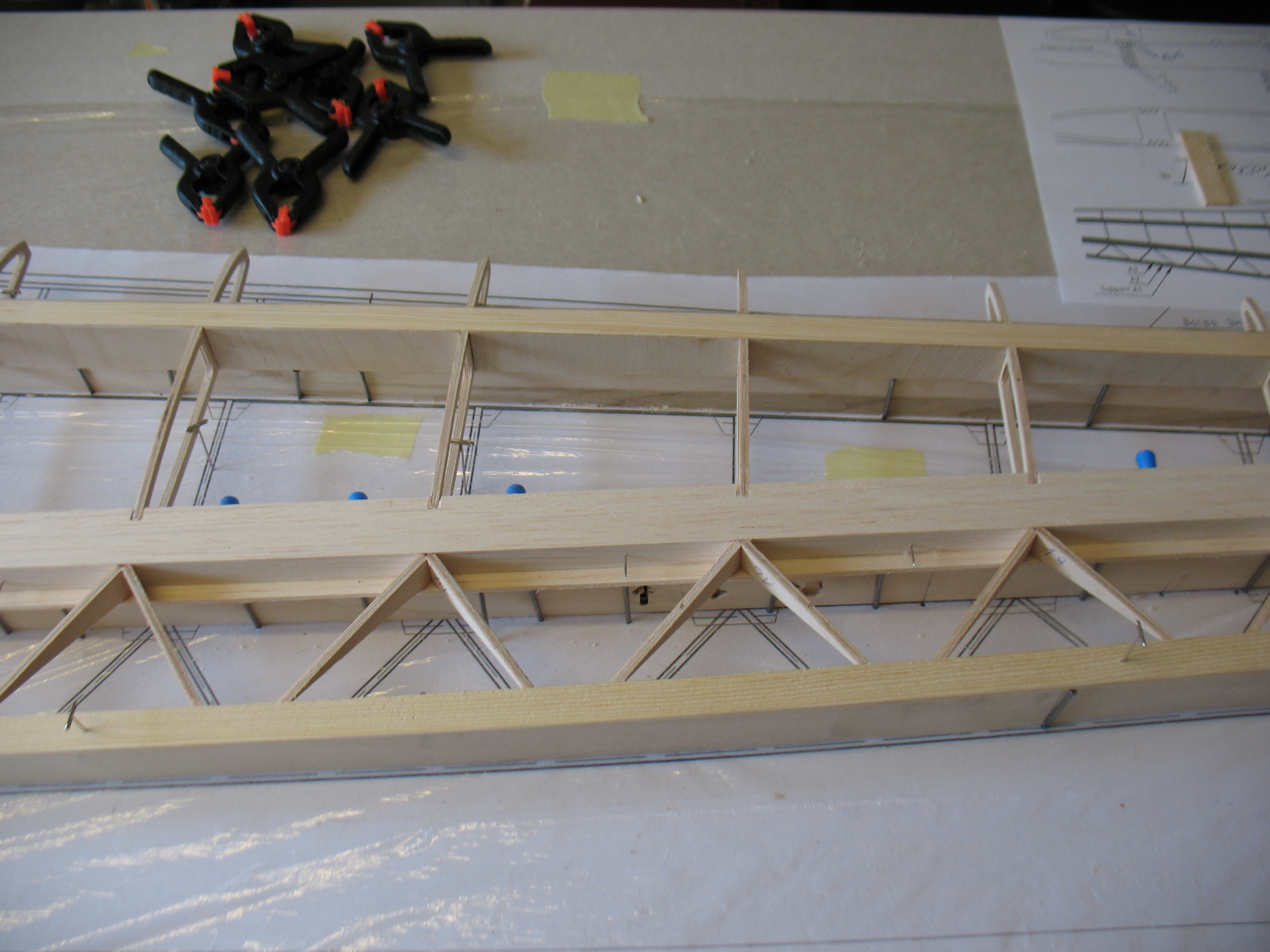

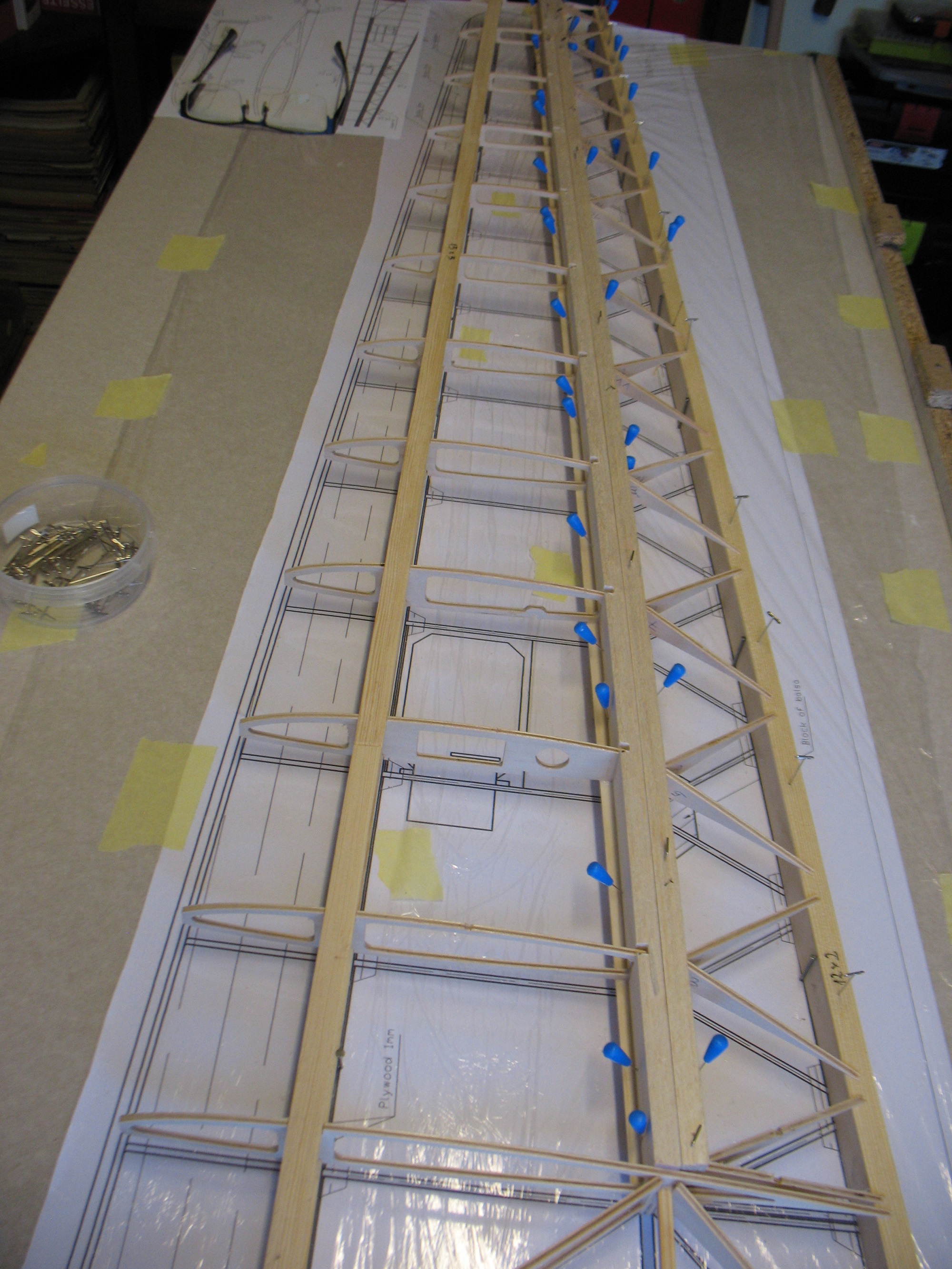

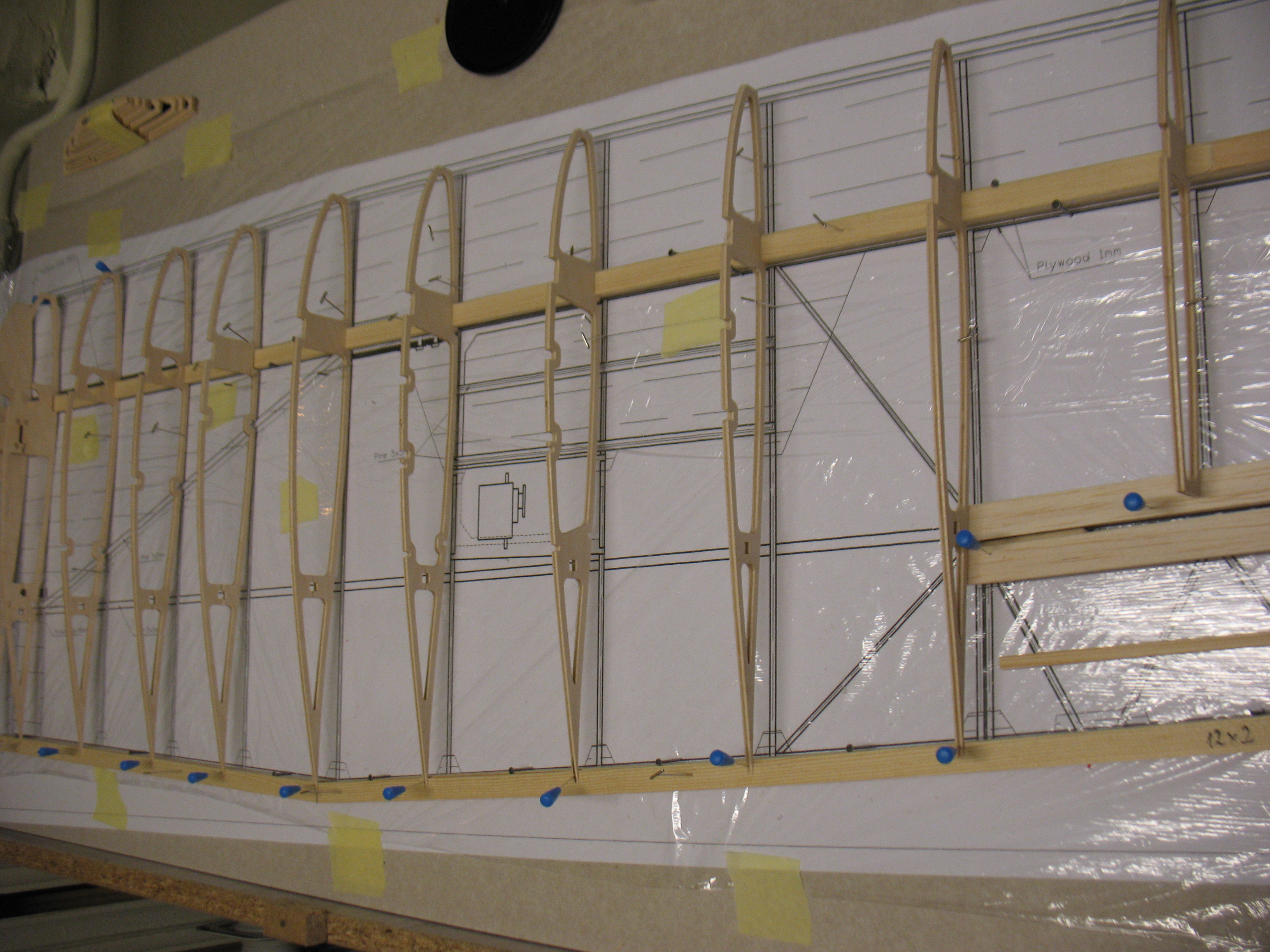

ciąg dalszy "walki" ze skrzydłem :)
- wstawiłem zamknięcia dźwigarów
- skończyłem krawędź spływu
- uzupełniłem skrzydło o klapki na serwa
- wstawione dźwigary pomocnicze z sosny 5x5 mm
- wstępnie przeszlifowane
Wygląda to teraz tak ( kurde trochę roboty z tym było a tu wygląda jakby się nic nie zmieniło :roll: )

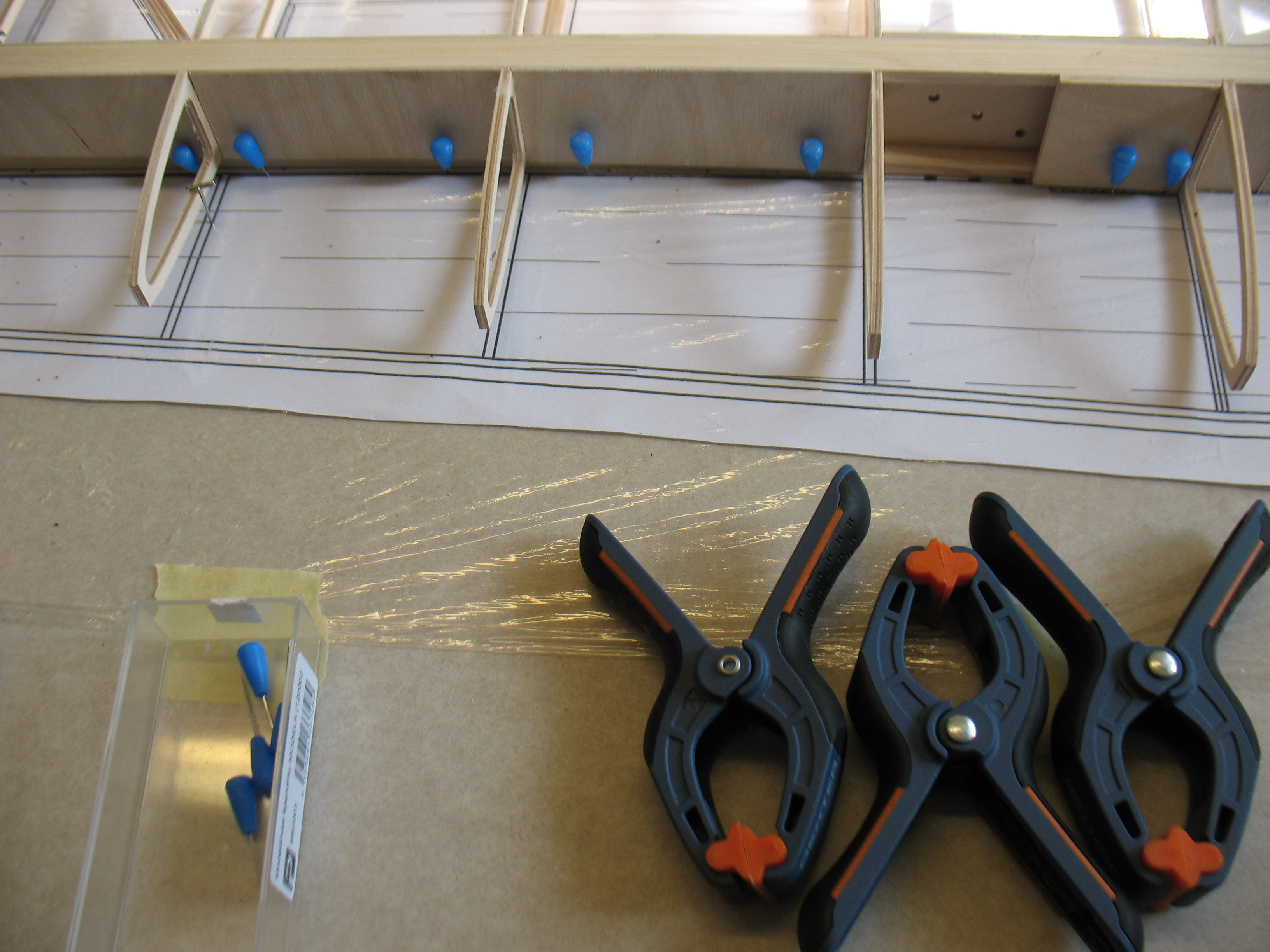

Teraz zamawianie balsy na natarcie i keson, jakieś 2 op. szpilek i jedziemy dalej... :D

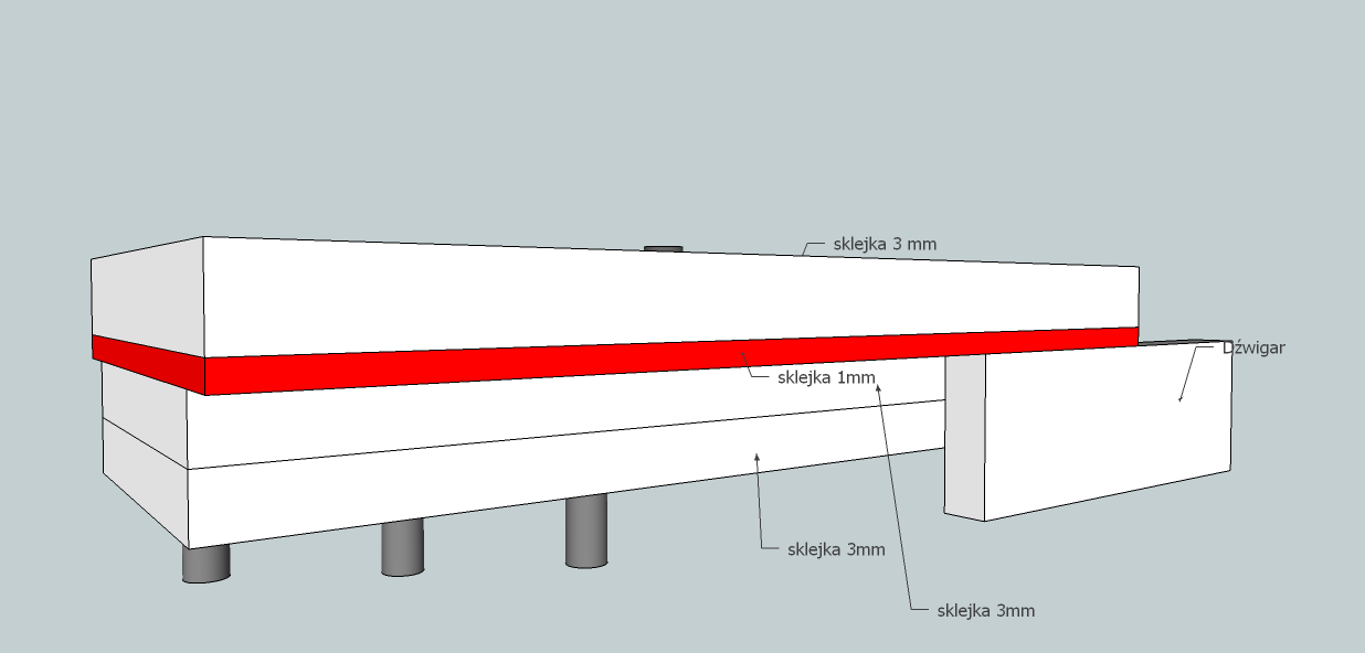

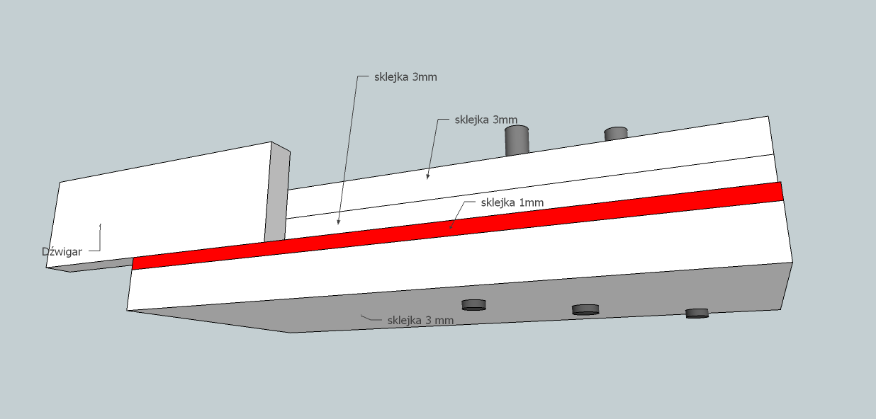

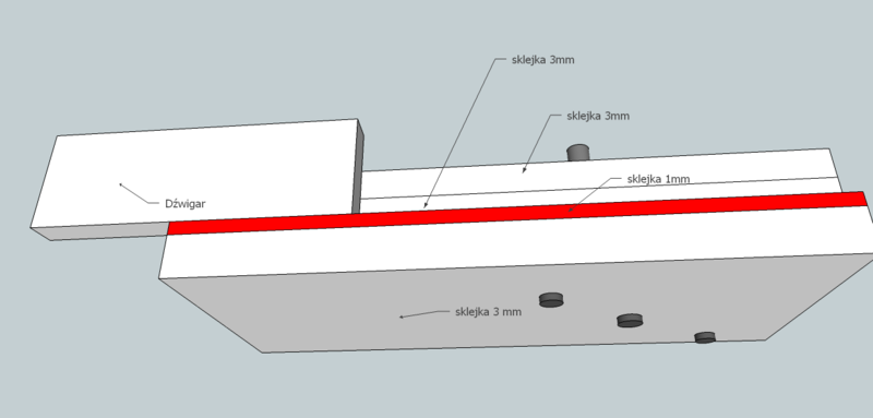

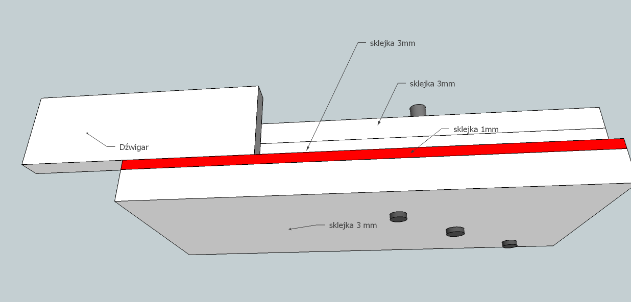

Aaa... bym zapomniał. Jak myślicie zamknięcie dźwigara na odcinku gdzie jest rura wykonać ze sklejki 1mm czy dać grubszą - myślę o tej części od środka skrzydła. Od strony natarcia rura wystaje poza obrys dźwigarów. Zostawić czy też uzupełnić ??
PostNapisane: piątek, 18 października 2019, 15:52

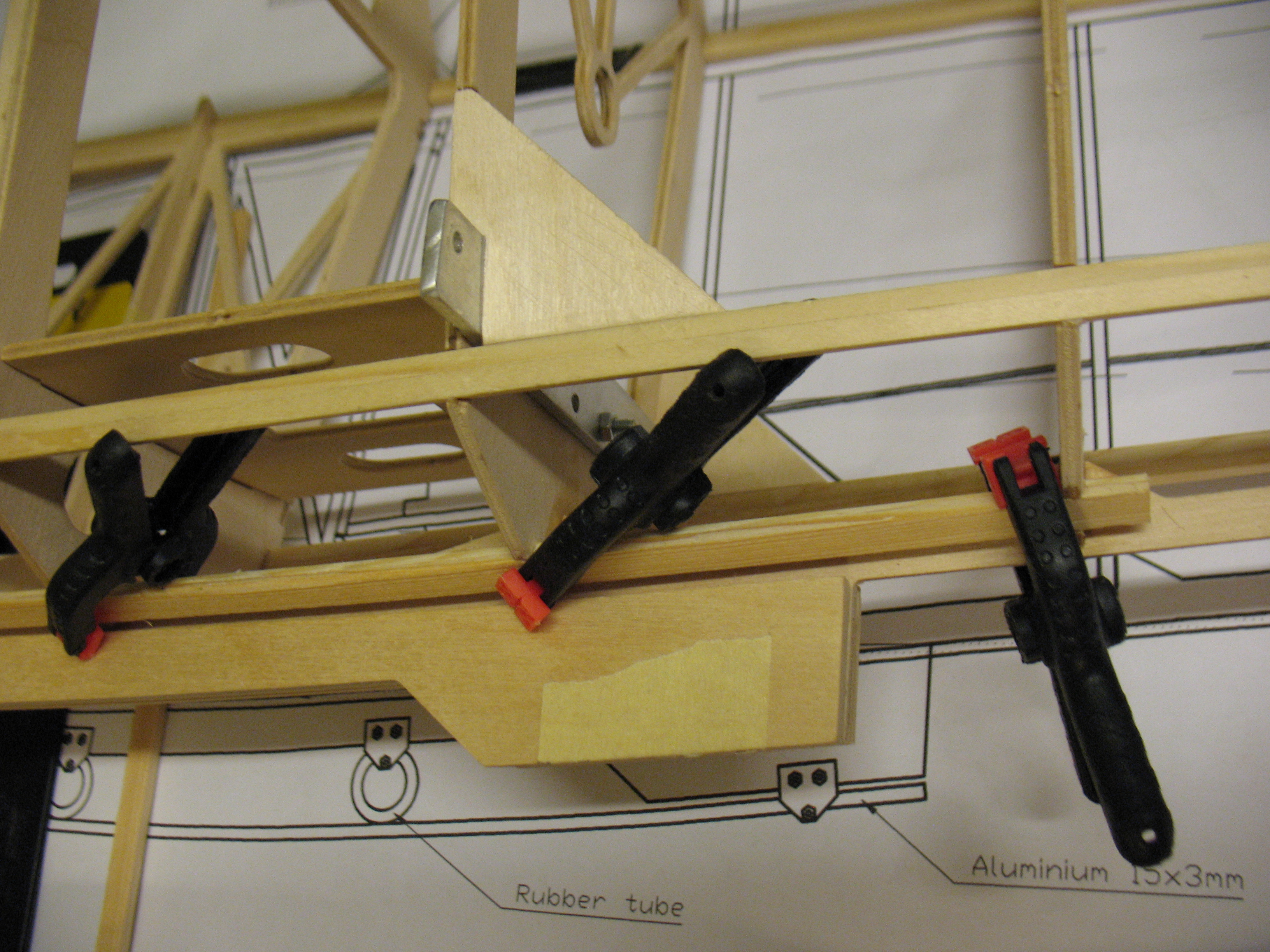

Możesz to pytanie wesprzeć zdjęciem?
PostNapisane: piątek, 18 października 2019, 19:08
Posty: 195
Ok. Są powyżej... ale wklejam jeszcze raz...
Od wewnątrz chcę to zamknąć jak resztę sklejką 1 mm ale od natarcia to nie mam pomysłu - rura wychodzi poza obrys dźwigarów.
IMG_0932.JPG [ 2.73 MiB | Przeglądane 19821 razy ]

PostNapisane: środa, 23 października 2019, 12:04
Posty: 195
Pewien etap zamknięty. Tutaj już nic więcej nie zdziałam :)
Szkielet prawego skrzydła ukończony...pozostaje brać się za lewe :D
- zamknięcia dźwigarów wklejone
- klapki i inne pierdoły w skrzydle umieszczone
- listwa natarcia wklejona i przeszlifowana
- keson przyklejony, dziurki po szpilkach poszpachlowane i wstępnie wszystko oszlifowane.
Półprodukt w tej chwili wygląda tak jak poniżej.
Muszę chyba dołożyć jeszcze 1 świetlówkę w pokoju bo kiepsko te zdjęcia wychodzą jak nie ma światła z zewnątrz.(albo zmienić aparat :mrgreen: )
cdn...
Edit- tak to się prezentuje w całości :) A z zasadzie to w połowie :mrgreen:
PostNapisane: poniedziałek, 4 listopada 2019, 08:23
Posty: 195
coś tam się pomału dzieje... ;)
Stan na wczoraj :
- dokończyć zamknięcie dźwigarów przy rurze
-listwa natarcia
-keson
i możemy spróbować połączyć szkielet w całość :)
Może w tym tygodniu :?: :)
cdn...
IMG_0975.JPG [ 1.97 MiB | Przeglądane 19634 razy ]

PostNapisane: czwartek, 7 listopada 2019, 20:58
Posty: 195

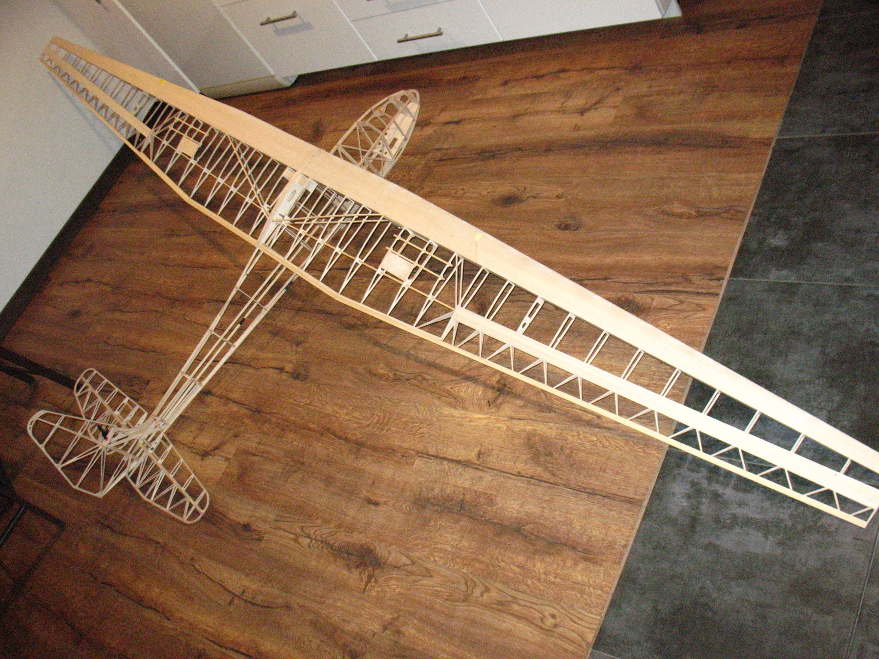

Aktualizacja i małe podsumowanie :)
Szkielet modelu gotowy. Zostało parę drobiazgów i można robić poszycie :
- rozplanować wnętrze pod silnik
- poprzeciągać kable do serw
- powstawiać bloki balsy pod zawiasy
- wykonać zastrzały
Balsa 2 mm zamówiona na poszycie. Ale po złożeniu w całość ten kadłub jest dosyć wiotki. I teraz się zastanawiam czy ta balsa + Oratex to wystarczy czy nie pokryć kadłuba sklejką 0,8 mm bo taki wariant też jest przez Pana Zbyszka przewidziany.
Zrobię jeszcze zastrzały i wtedy sprawdzę jak to się będzie trzymało. Balsą poszycie wyjdzie pewnie lżej niż sklejką ale podoba mi się takie wykonanie Komara jak na 1 zdjęciu :) Co o tym myślicie ? Balsa + Oratex czy sklejka + bejca i lakier ?
Sorry za jakość zdjęć ale lepiej się nie dało ...kombinowałem z różnymi ustawieniami ale słabo wyszło :(
Postaram się zrobić na dworze w świetle dziennym to powinno wyjść Ok. :)
Cdn...
Edit- zapomniałem dodać :) ciężar lewego płata 665 g , prawy 663 g (prawie równo ) a szkielet kadłuba to 590 g.
Czyli 1918 g na dzisiaj ;)

Pomału myślę nad serwami. Typy mam na razie takie :
- lotki Hitec HS 485 i serwo kierunku.
- klapki czyli hamulce - chyba dam mini HS - 81 lub 82
- ster wysokości mini HS 82 MG lub HS 85 MG
- Serwo do wyczepu - i tutaj nie wiem o jakiej sile zastosować ??? Tez standard HS 485 ?? Jakie są reguły doboru ??
Regulator chyba Jeti ten:
- http://www.jetimodel.com/en/katalog/Spe ... Pro-SB-HS/
- silnik myślałem nad takim: https://www.reisenauer.de/aid-2357-Leop ... apter.html
ale robię próbę z takim :
- http://www.nastik.pl/dualsky-4130c-kv375-p-7865.html
Przedłużony wał i obsadę łożyska zrobimy sami- jeśli zadziała to będziemy mieli duży wybór silników do napędu :) A nie będziemy skazani na kilka gotowców do wyboru.
U mnie napęd będzie skonfigurowany pod 6S - 3200 mAh. Ponieważ teraz latam na 3S-3200 mAh to te same akumulatory mają służyć do napędu Komara ;)
Taki plan ...
cdn...

Mam Komara takiego jak składasz ( opisany na sąsiednim Forum )
Składając go teraz zmienił bym kilka rzeczy
serwa wysokości przeniósł bym z stateczników do kadłuba i zastosował popychacze, oprócz napędu mam ponad 500g ołowiu
wzmocnij mocowanie zastrzału do dźwigara , u mnie zaczęło się ruszać a było zrobione tak jak u ciebie śruby M3 rozrobiły sklejkę , na zdjęciach na forum mocowanie jest przed zmianą
jak będziesz miał pytania to pisz postaram się odpowiedzieć
PS tak lata
http://www.youtube.com/watch?v=tkDIEcleSDc&t=7s
Pozdrawiam Paweł

Oglądałem Twoją relację i zauważyłem ten ołów w przedniej części :) Ogólnie masa wyszła sporo ... o ile pamiętam 6750 g.

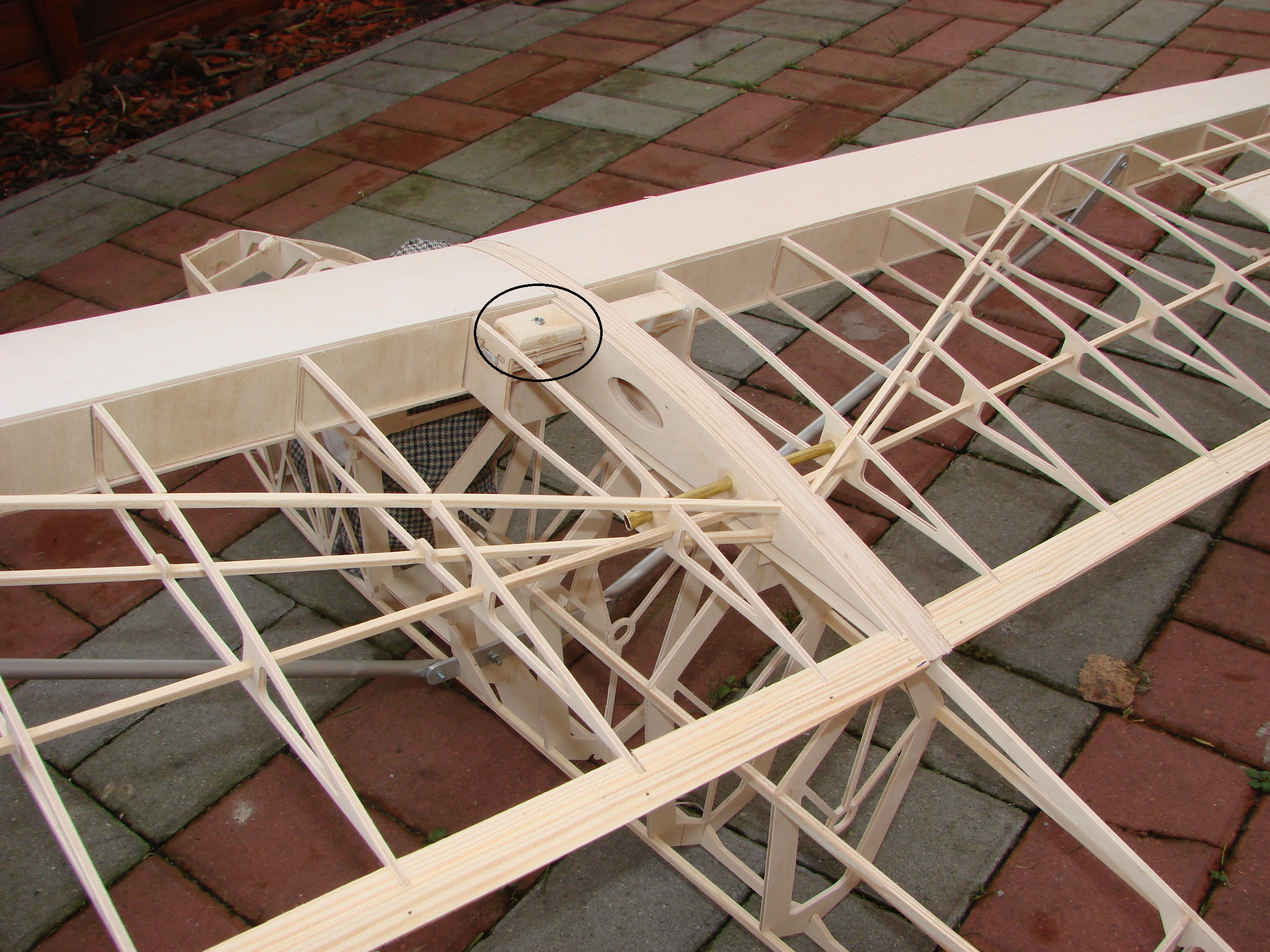

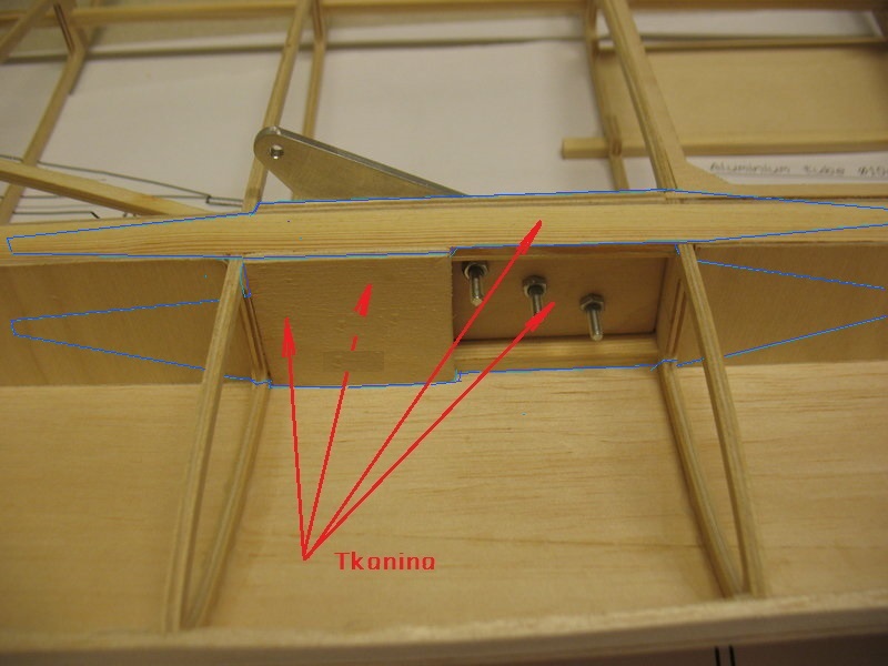

Paweł u mnie mocowanie jest w ten sposób- patrz zdjęcia i rys. poglądowy (szkic w 3D).
Sklejka 3mm potem sklejka 1mm potem miedzy dźwigarami 2 razy sklejka 3mm.
Śruby M3 - 3szt.
Hmm ... jakieś pomysły żeby to wzmocnić?? Bo powiem szczerze że nie zwróciłem uwagi na to połączenie. A teraz to faktycznie ostatni moment na poprawę bo właśnie miałem dawać dolne poszycie kesonu.
? Podkładki z obu stron i zamiana śrub na M4?
Czy od strony nakrętek jakiś tekstolit/laminat 1,5 mm??
Na razie tyle ...w niedzielę dołożę więcej :D

Obklej sklejkę płytkami laminatowymi1,5mm na żywice w miejsce śrub dałem tulejki z rurki AL fi 6/3 i to dopiero skręciłem śrubami M 3 a nakrętki zalutowałem .
Pozdrawiam Paweł
PostNapisane: piątek, 15 listopada 2019, 22:50
Posty: 195
Aż tak :opad: ... muszę to jutro pooglądać. Po ilu lotach zauważyłeś luzy? Coś Ty akrobację tym kręcił :D
I jak rozwiązałeś blokowanie skrzydeł ? (załącznik)

Zawiń/zalaminuj obustronnie (na około) tkaniną i dopiero na to płaskowniki na śruby.
00000L.JPG [ 104.02 KiB | Przeglądane 19158 razy ]

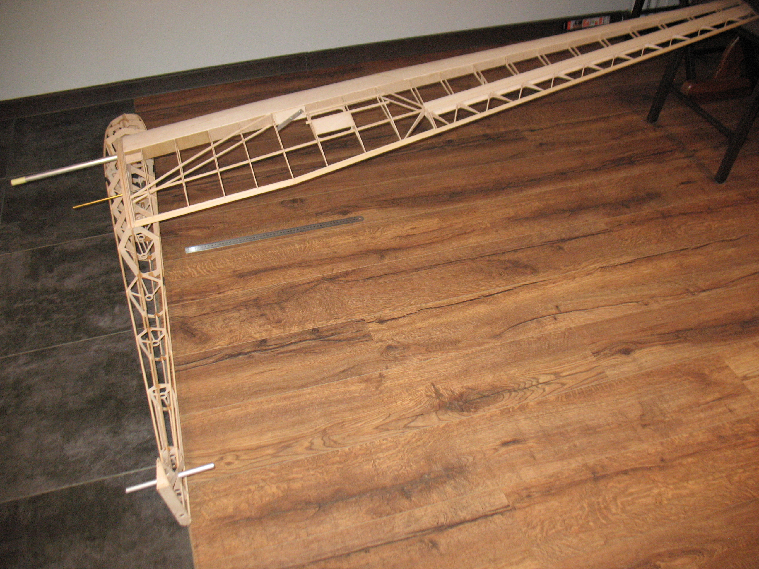

Dzięki za zdjęcia. Teraz jest to trochę inaczej rozwiązane.
Bagnet główny - szklany fi 14 mm osadzony w kieszeni rury alu fi 16.
Drugi bagnet stalowy fi 5 mm osadzony w kieszeni rury mosiężnej fi 7 mm.
Kieszenie w skrzydłach mają długość 245 mm. Wszystko dobrze spasowane. Po złażeniu w całość żadnych luzów nie zauważyłem - przynajmniej na razie.
Edit:
1 część steru wysokości gotowa do oklejania - masakra... pół dnia roboty a specjalnych efektów nie widać. Nie sądziłem że tyle zejdzie.
Na dzisiaj koniec idę oglądać mecz -Finał ATP :) A jutro pomyślę nad przeniesieniem serw do przodu. Powinno dać to 100-120g mniej na nosie ...
Komentarz: Jedna część steru wysokości przygotowana do oklejania.
IMG_1060.JPG [ 3.08 MiB | Przeglądane 19089 razy ]
IMG_0932.JPG [ 2.73 MiB | Przeglądane 19120 razy ]
IMG_1058.JPG [ 3.66 MiB | Przeglądane 19120 razy ]
IMG_1057.JPG [ 3.42 MiB | Przeglądane 19120 razy ]
PostNapisane: poniedziałek, 18 listopada 2019, 21:47
Posty: 195
Hej...
Z racji że mnie jakieś wściekłe przeziębienie dopadło i miałem wolne dokończyłem statecznik poziomy - stan surowy :) (2 załącznik) . No prawie bo został jeszcze keson ale to zostawiam na koniec bo o wiele więcej czasu zajmują te wycinanki które dzisiaj robiłem. Przy okazji pomierzyłem i da się przenieść serwa z stateczników do kadłuba- 1 załącznik.
Plan na najbliższe dni :)
- keson na statecznikach i wstępne przeszlifowanie całych stateczników
- przeróbka przedniego podestu aby zmieścić wyczep i silnik
- wykonanie wręgi pod silnik
- wzmocnić mocowanie wsporników zastrzałów w skrzydłach
- dokończyć dolne poszycie kesonu w skrzydłach
cdn ;)

Co do serwa to bardzo dobry pomysł. Bownden powinien załatwić sprawę a jak kupisz taki ryflowany to i ten bownden w łuku możesz puścić a nawet w jakiegoś zygzaka :D i nic nie będzie to przeszkadzać w prawidłowym funkcjonowaniu.

Witaj
Wyrównaj krawędzie spływu na sterach balsą między nakładkami
