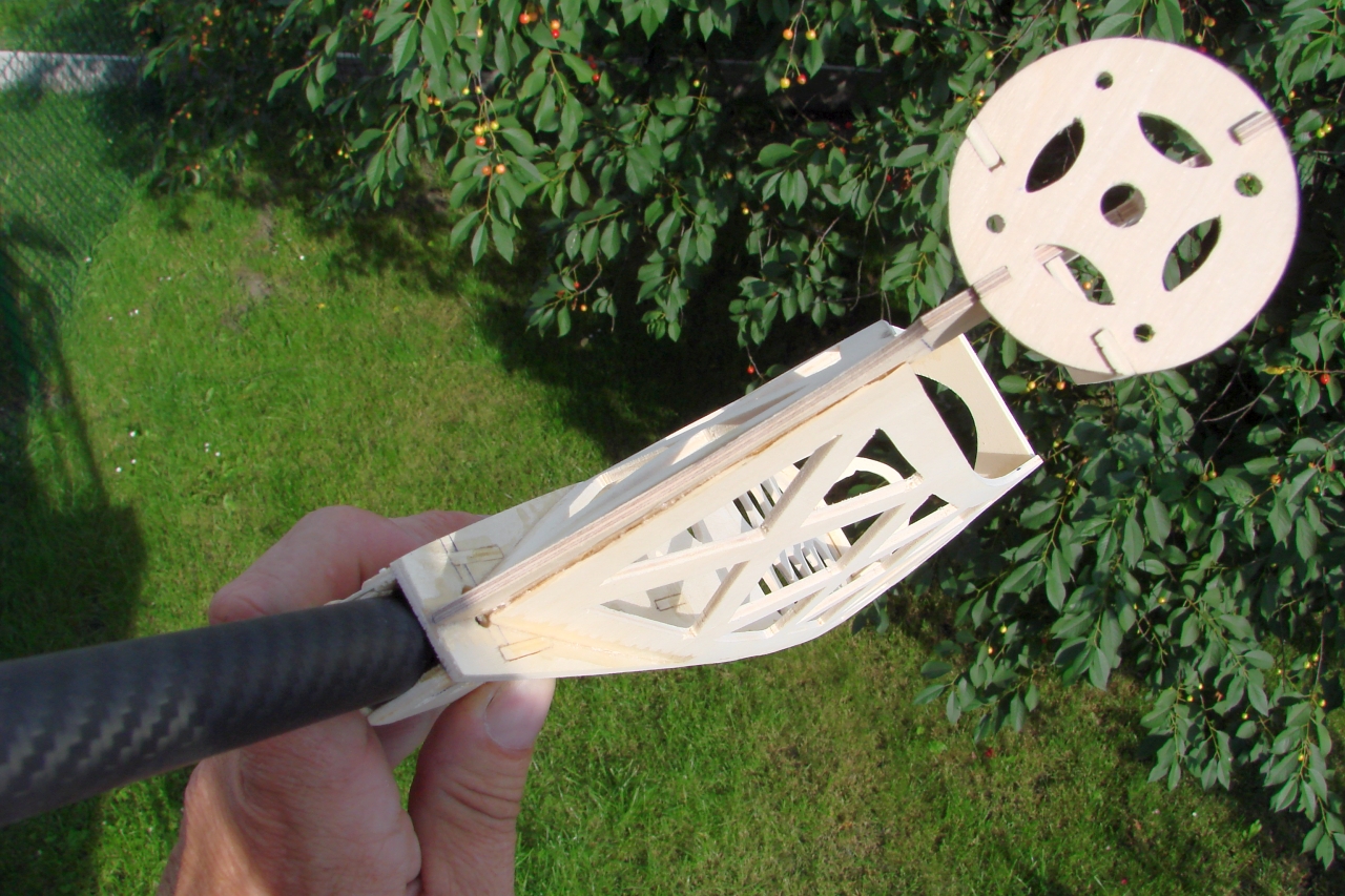

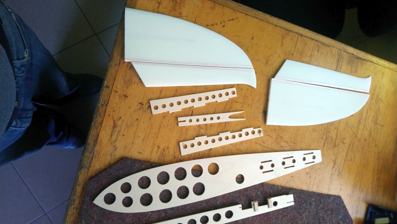

Cześć, pomysł mam na szybowiec z napędem. Pomysł jest taki aby to poleciało i radochę dawało.
Nie za duży, taki w sam raz o rozpiętość około 150cm, waga jak najmniej aby wyszła. Usterzenie typu "V" z belką ogonową z rurki węglowej, rurka została po którymś projekcie i leżała niewykorzystana kilka lat. Na tę chwile w sumie za wiele nie mam zrobione, jest wizualizacja "czy D", ale jej tu nie wstawię, aby nie zaniżać poziomu :mrgreen: . Co zrobiłem, to usterzenie, które wykonane jest ze styroduru, szlifowane na profil crd, Rozpiętość tego na plaszczato 50cm.
1.jpg [ 531.9 KiB | Przeglądane 15881 razy ]
Będzie to pod kątem 110°, powierzchnia jak dobrze policzyłem 5,5dm/2. Spróbuje pokryć to tkaniną szklaną na żywicę. Na zdjęciu widać wzmocnienie pod zawiasy, jest tęż pręt węglowy 2mm jako dźwigar. Konstrukcja kadłuba w sumie opiera się na sklejce balsowej dość mocno ażurowanej, kadłub będzie pokryty ostatecznie depronem i tak jak usterzenie tkaniną szklaną. Skrzydła to styropian, listewki sosnowe, balsowe i tkanina szklana, nie wiem co z tego wyjdzie , ale spróbuję dobrnąć do szczęśliwego końca.

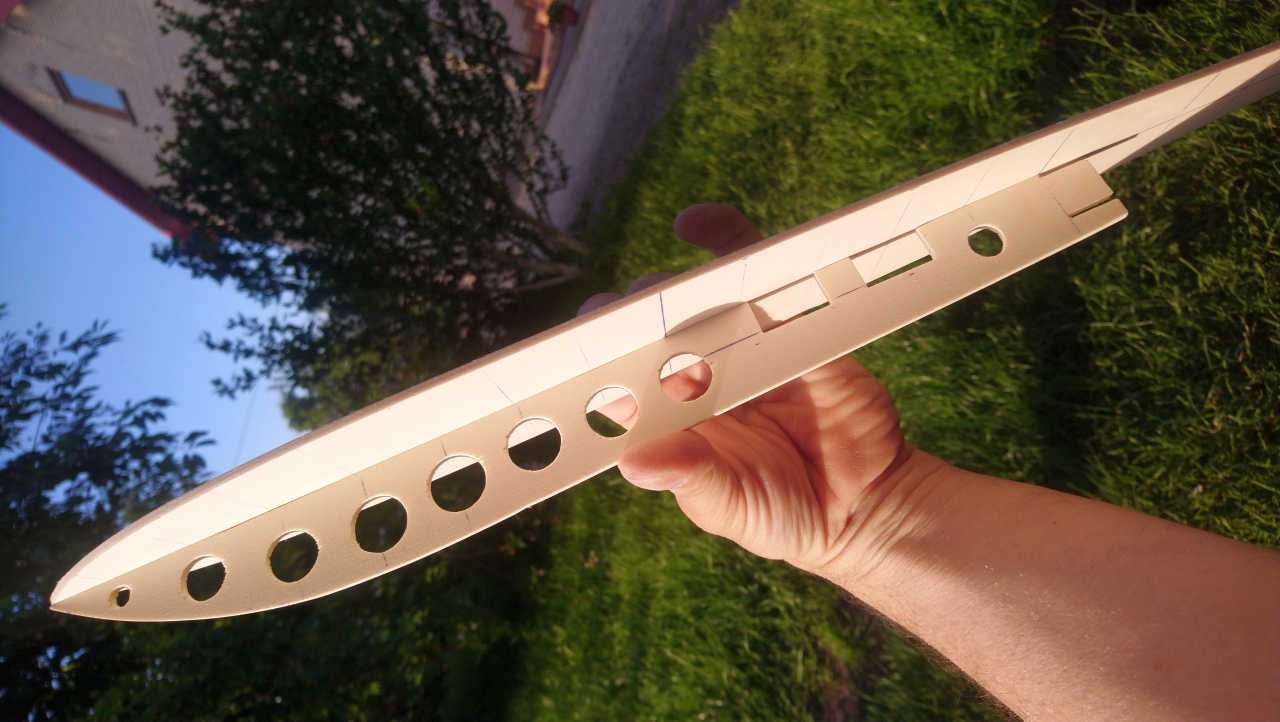

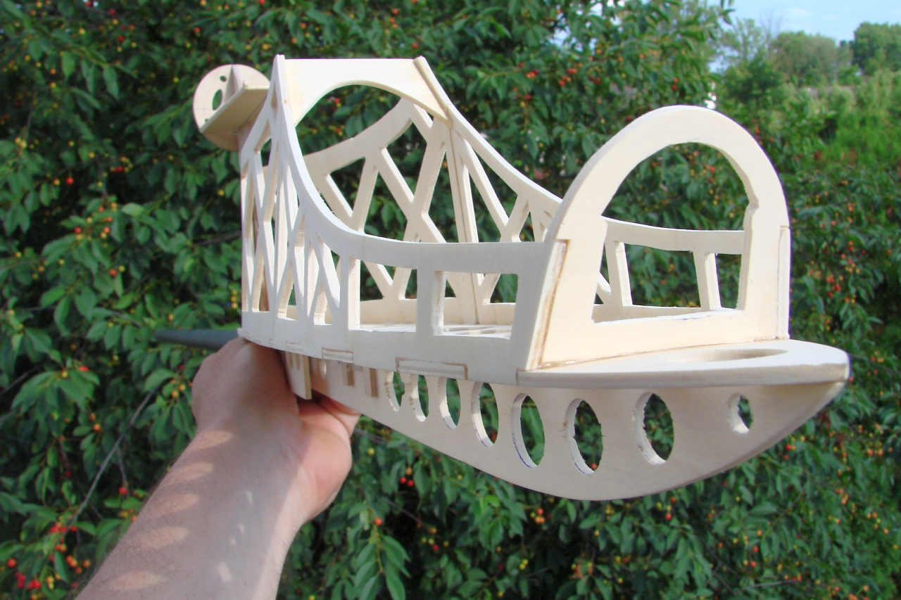

A tu fotki co do tej pory wykombinowałem, brak na nich mocowania silnika, bo zapomniałem zrobić zdjęcie.

ED. dziś też trochę laserowałem, zrobiłem wręgę silnika z otworami do chłodzenia, juro może resztę wzmocnień kadłuba ze sklejki zrobię.

Poczekajcie trochę, na razie mam 100g modelu i prawie wszystkie elementy sklejkowe są już zrobione.

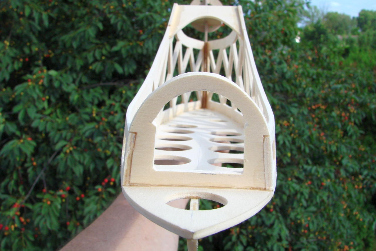

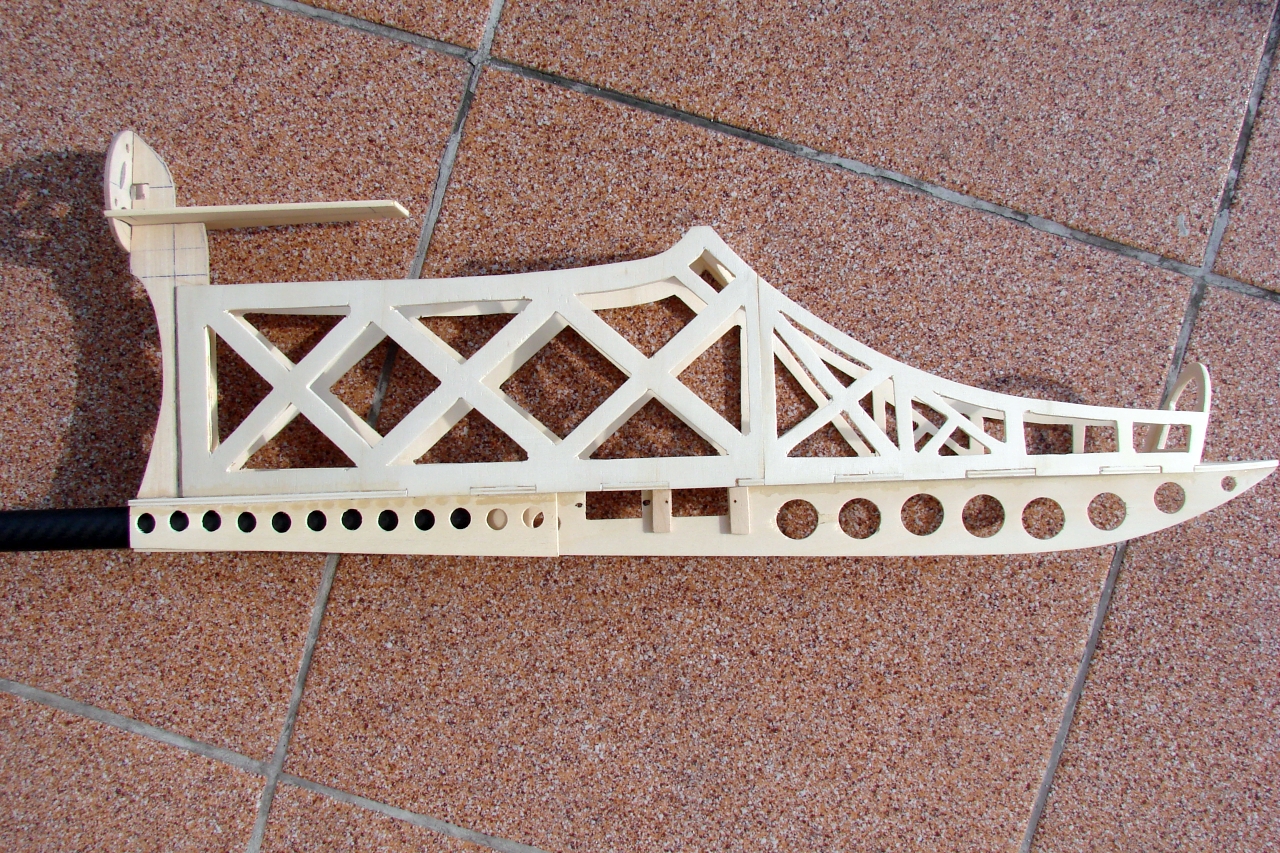

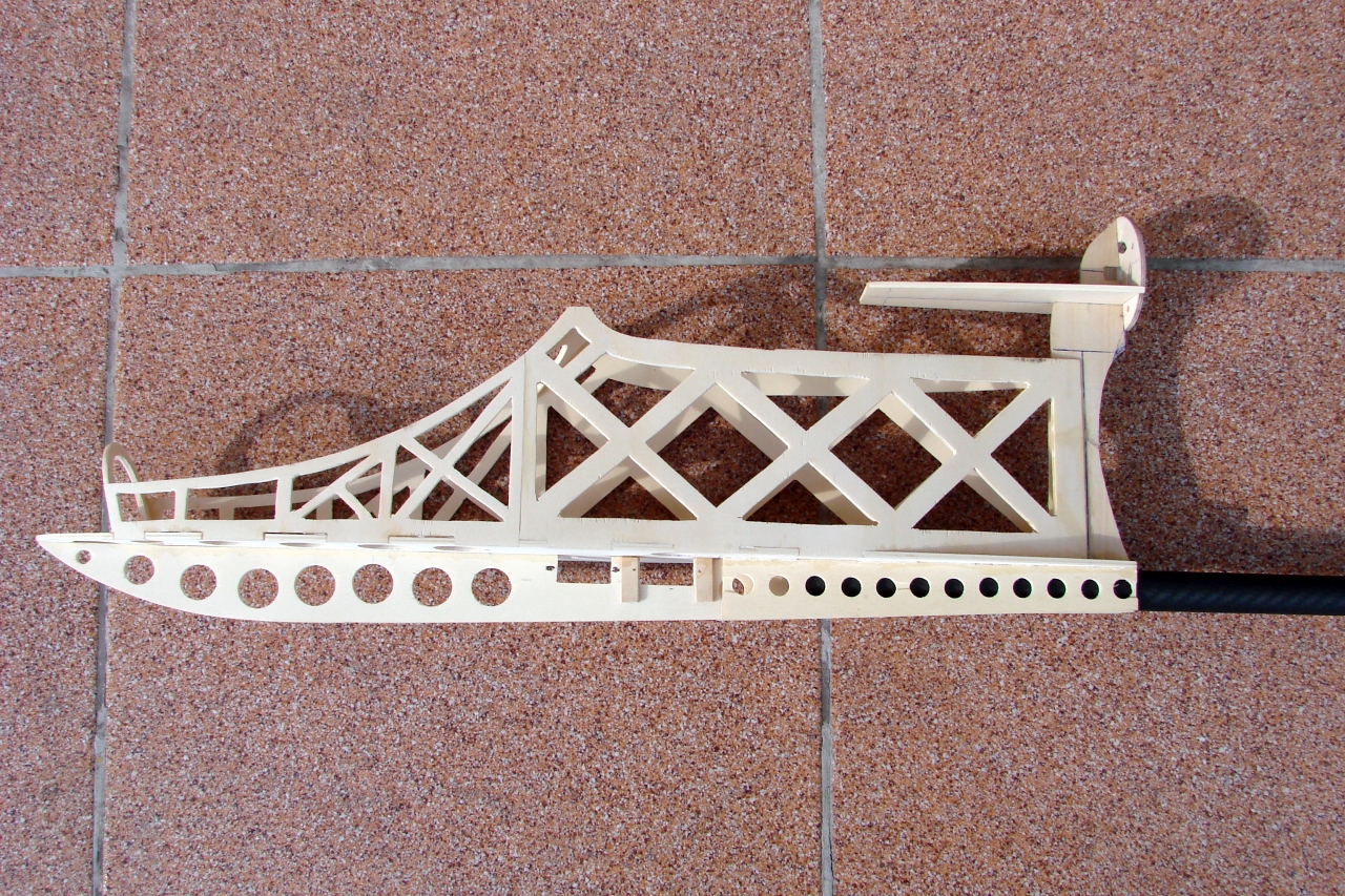

PostNapisane: środa, 30 czerwca 2021, 16:56

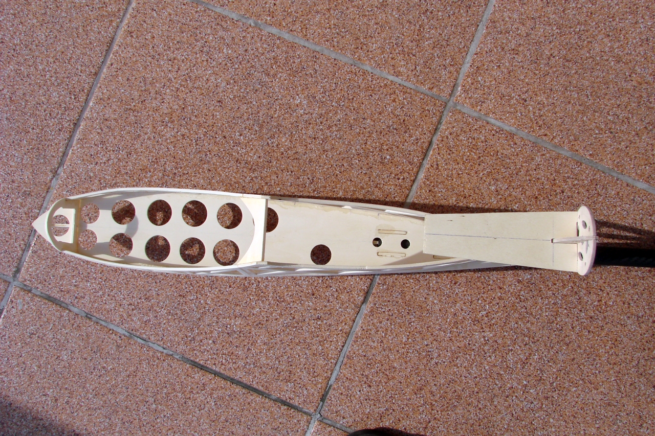

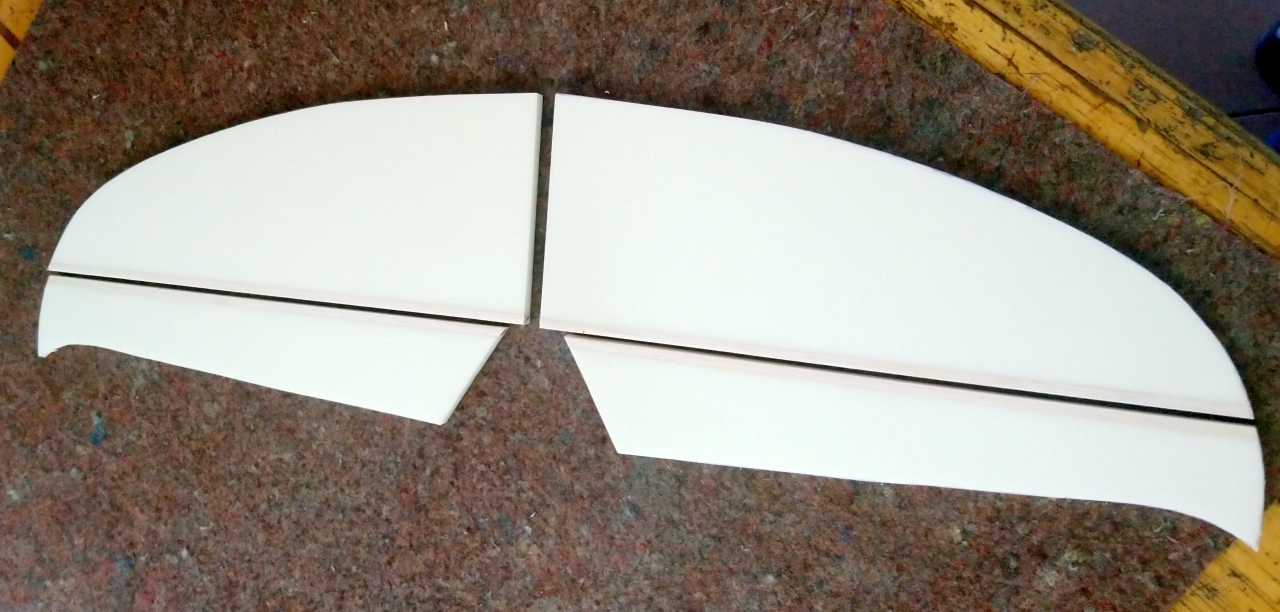

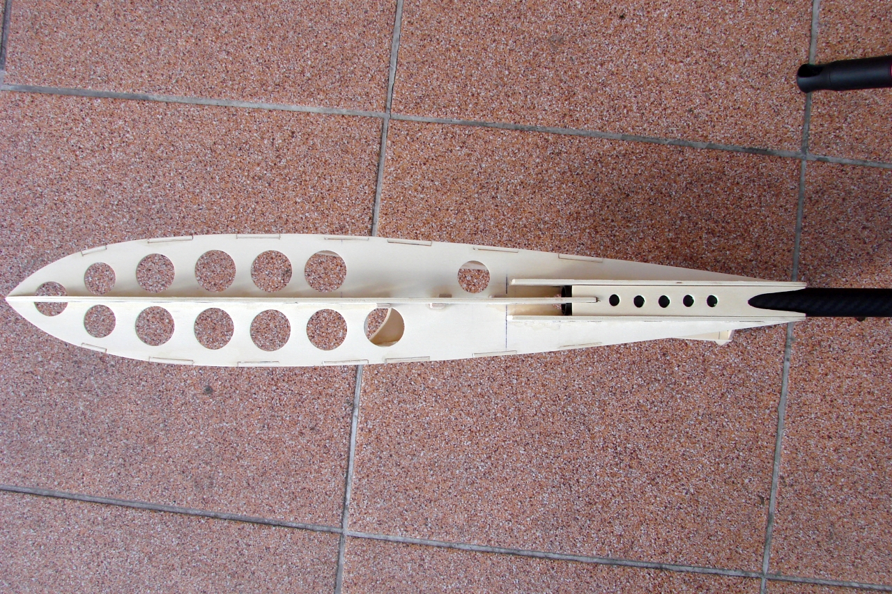

Parę dni temu przestawiłem laser z kółek na trójkąty i wyciąłem kilka elementów. Dzisiaj je posklejałem i wstępnie oszlifowałem, model zaczyna nabierać docelowych kształtów, prawie takich jak we wspomnianej wizualizacji czy D.
