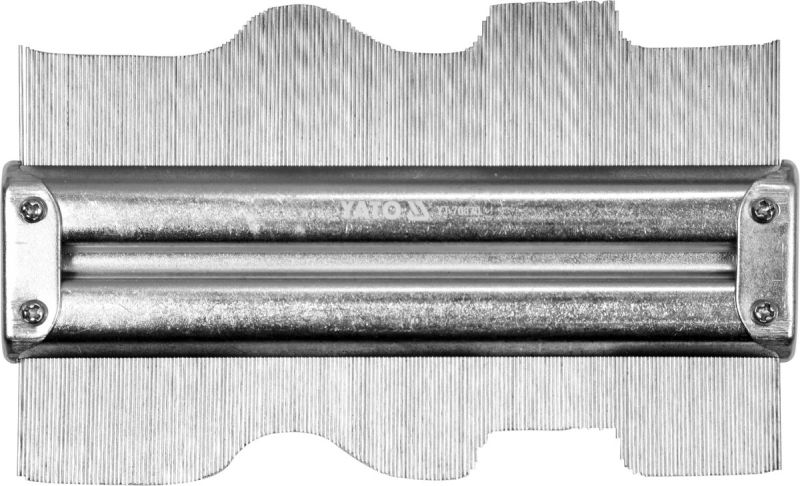

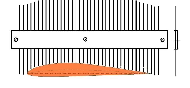

Średnio rozgarnięty człowiek znakomicie sobie poradzi z taką drobnostką
Wystarczy sobie zmajstrować taki "przyrządzik" nawet z wykałaczek:
Przyrząd2.jpg [ 28.93 KiB | Przeglądane 14025 razy ]
Zapomniałem wstawić rysunek wtedy od razu, ale rozmawiałem dzisiaj z Pawłem [Mastur] i mi się przypomniało. :idea: :mrgreen:
Każdy może sobie taki sporządzić.

Prawdę mówiąc Stefan ma rację, mam w pracy takie przyrządy do kopiowania powierzchni tyle, że nie z wykałaczek, a ze "szpilek" stalowych rozmieszczonych dokładnie co 5 i 10 mm. Długość przyrządów od 100mm do 1000mm, rozumiem Wasze zdziwienie bo i moje było takie jak to zobaczyłem. Używamy tego do wyciągania powierzchni w samochodach z laminatu. Na pewno dałoby się zrobić skrzydło, tzn je odwzorować ale czy byłoby poprawne aerodynaicznie nie wiem.
