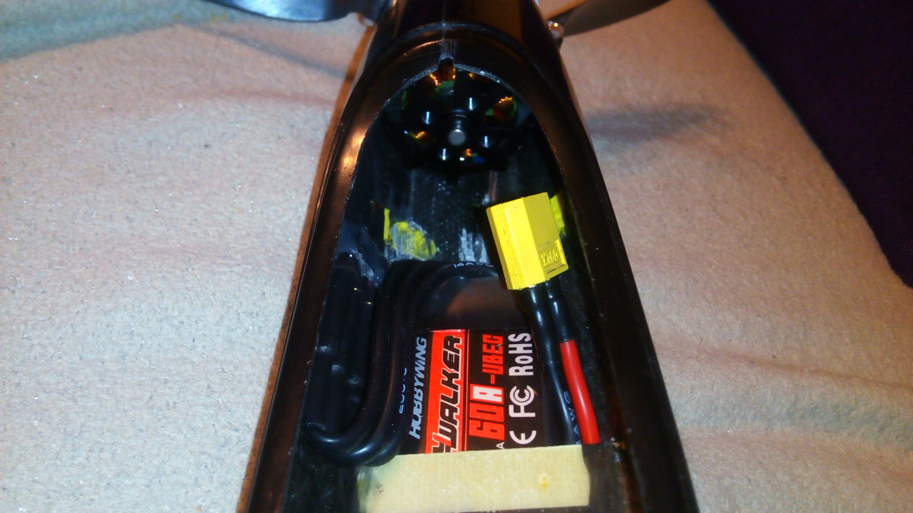

Prace przy modelu idą powoli ze względu na brak czasu. :roll: Zrobiłem przymiarki do napędu steru wysokości. Wycięty został laminatowy orczyk i ramka do mocowania serwomechanizmu. Wszystko tymczasowo poskładane bez klejenia.

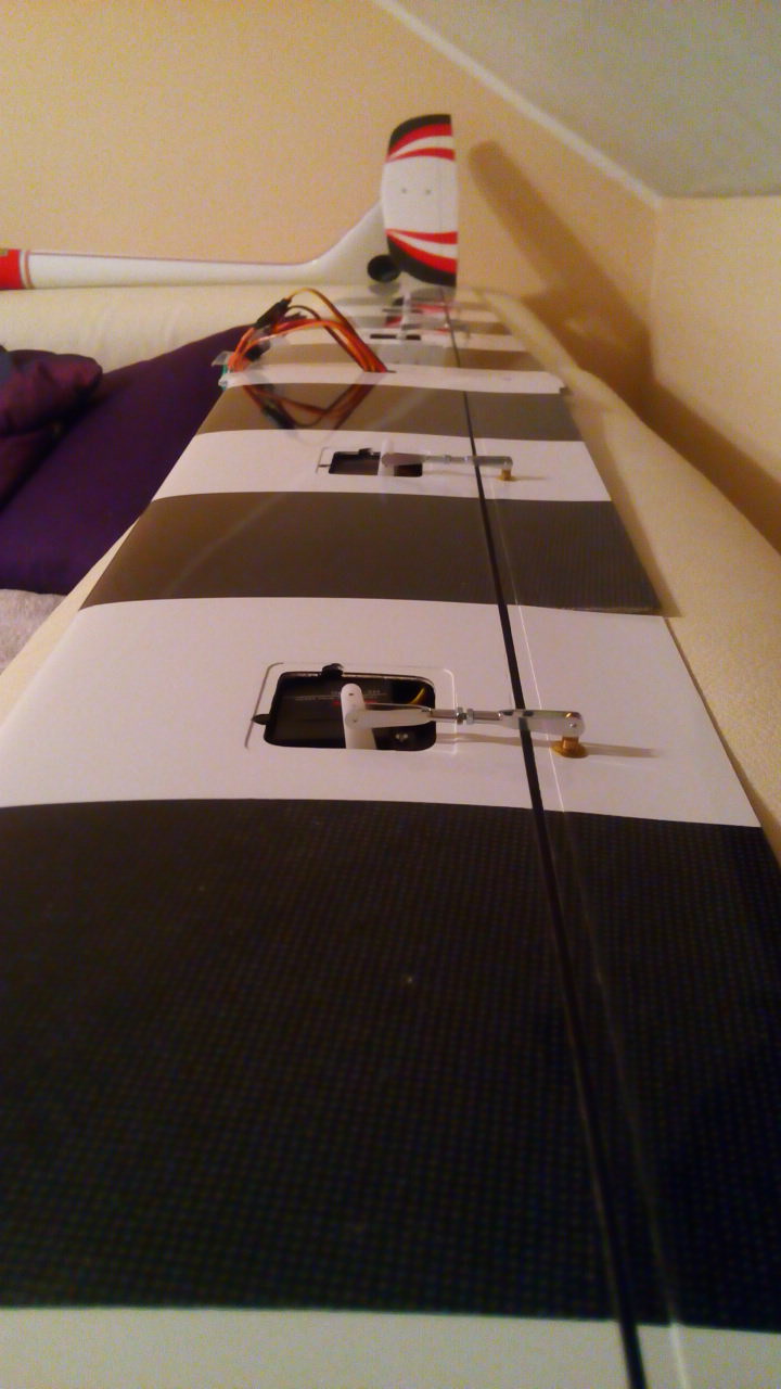

Bardzo ładnie to wygląda. Holender a u mnie to jak nogą robione :mrgreen: :mrgreen: .
Niestety muszę zrezygnować w lotkach z ramek na serwa i wkleić na sztywno. Śrubki wchodzą pod skrzydło.
Daje wkręty od mniejszych serw a jak by co przycinam, na ale nie zawsze jest to możliwe.

...Niestety muszę zrezygnować w lotkach z ramek na serwa i wkleić na sztywno. Śrubki wchodzą pod skrzydło.
Może wklej w koszulkach termokurczliwych, gdy serwo pada przecinasz koszulkę a potem wydłubujesz już tylko elastyczne tworzywo.

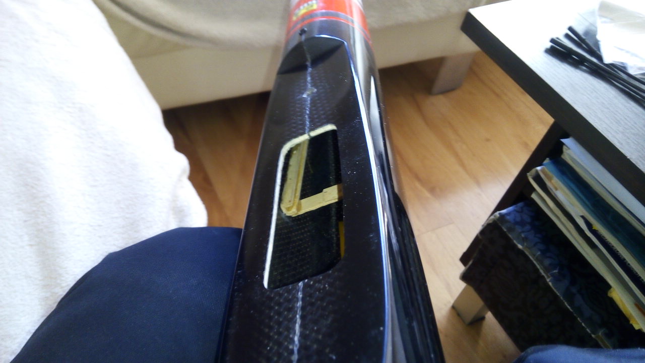

Troszkę pomajstrowałem przy modelu:
- wkleiłem i przelaminowałem ramkę serwomechanizmu steru wysokości, oraz zamocowałem serwomechanizm,
- wręga silnikowa dostała więcej otworów chłodzących i została przelaminowana obustronnie, okazało się po montażu silnika i kołpaka o średnicy 40 mm, że średnica kadłuba jest większa około 0,5 mm zostawimy to kołpak zostanie przesunięty do przodu będzie większa szczelina do chłodzenia wnętrzności i być może ładnego gwizdania,

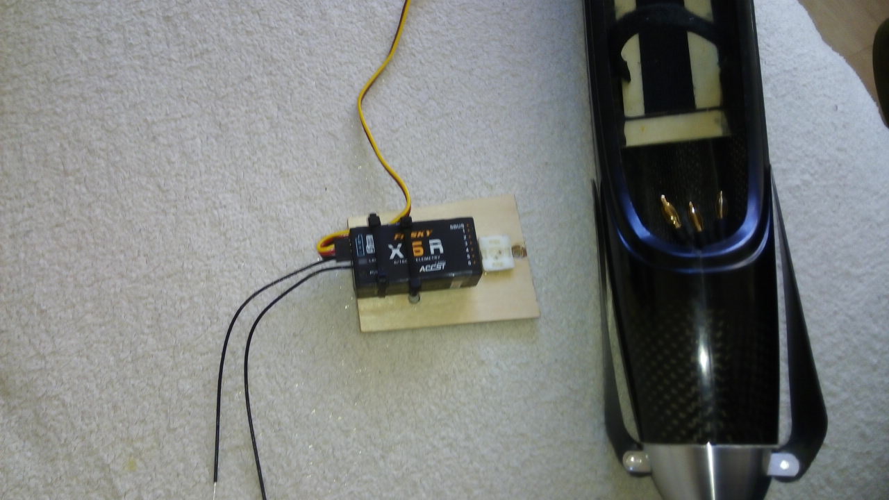

- wyciąłem otwór pod skrzydłem gdzie będzie zamontowany odbiornik
-model został skręcony w całość dla radochy właściciela i kibiców :) ,
Kadłubie została do zrobienia pólka mocująca pakiet zasilający (trzeba wyciąć ze sklejki wkleić i przelaminować)
Dalsze prace przy skrzydle jak dotrą serwomechanizmy.

Krzysztof widzę, że będziesz elektronikę zasilał z osobnego UBEC-a czyli będzie dodatkowy pakiet? Jeśli tak to jaki - pojemność?
 Tytuł: Re: FIREBIRD MAWI FLY MODEL (X-MODELS)
PostNapisane: wtorek, 30 października 2012, 22:12
Posty: 864
Lokalizacja: Bydgoszcz
Osobny Ubec tak, ale zauważ, że już jest wlutowany w kabelki regulatora, będzie tylko jeden pakiet zasilający wszystko. :)

Znalazłem chwilę czasu po ciężkim dniu i stare serwo T555MG zrobiłem ramki pod serwomechanizmy lotek dobrałem długość wkrętów mocujących oraz wypiłowałem laminatowe orczyki lotek.

Dotarły wszystkie bebechy, poważyłem masa do lotu bardzo leciutka 1694g + jeszcze troszkę żywicy i sklejki powinna się zamknąć w granicach 1 780 g. :)

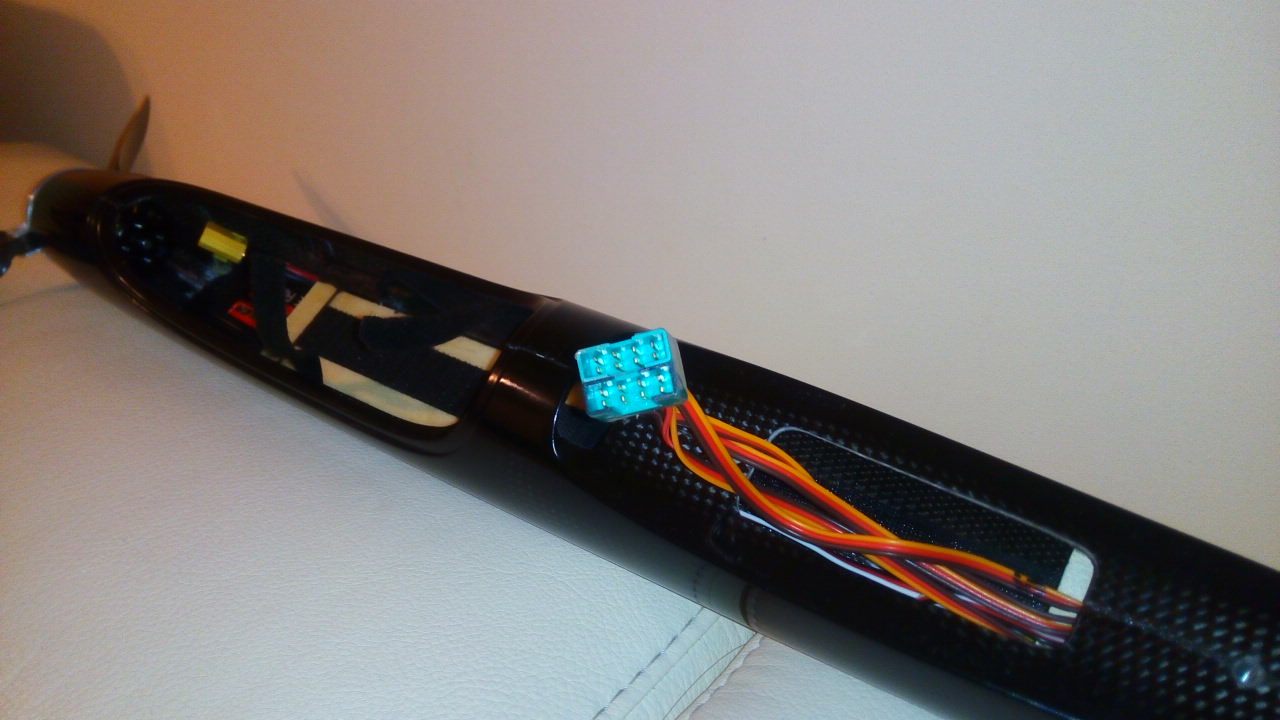

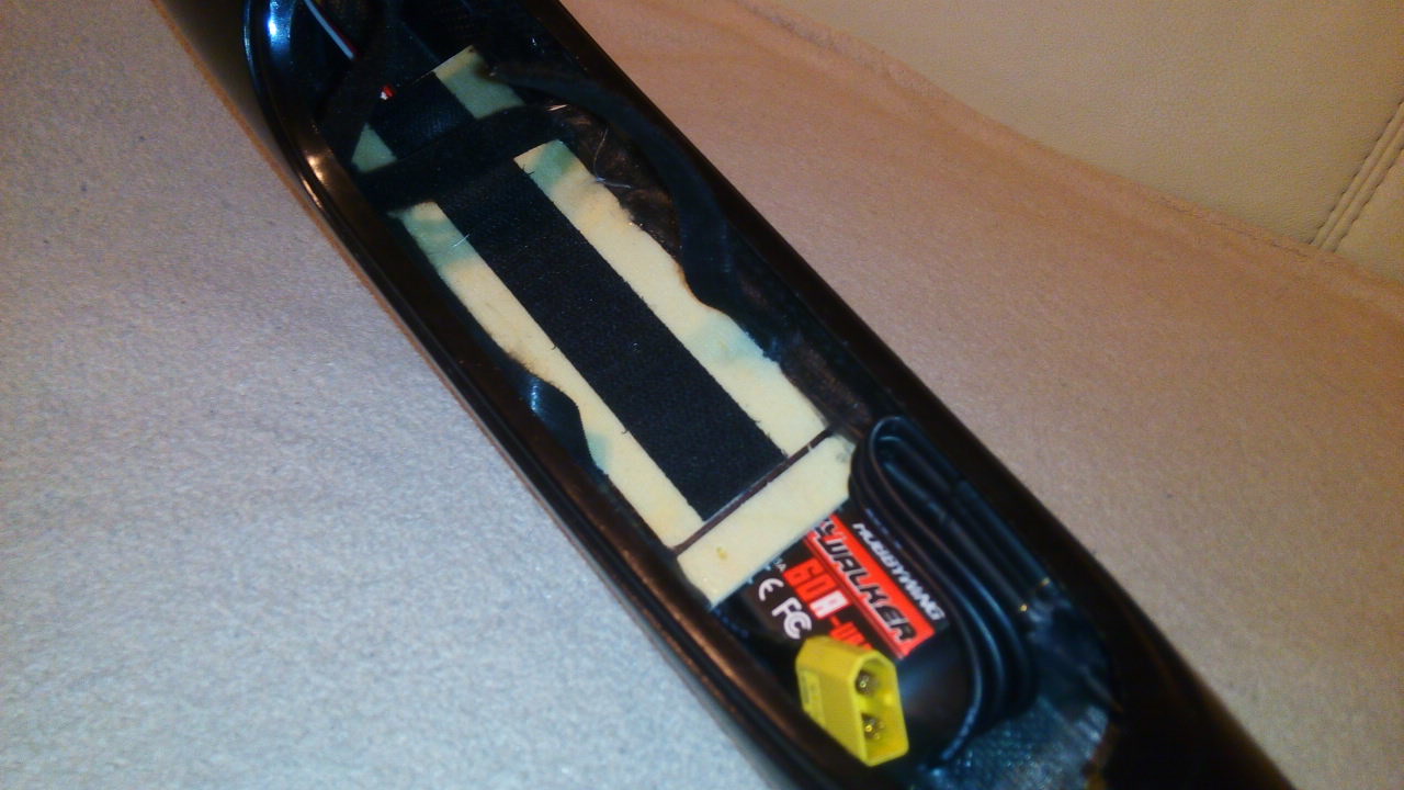

Składanka modelu dobiegła końca, okazało się, że jednak musiałem dać na dziób 21 g ołowiu dla wywarzenia zalecanego przez producenta 68 mm (do statecznika trafił dodatkowy odbiornik – satelita który spowodował dowarzenie). Model ostatecznie do lotu waży 1 780 g, niebawem oblot może nawet jutro.

Ładnie wygląda. Fajnie umieściłeś regulator z BEC-iem. Musze sprawdzić czy u mnie się tak da bo rozwiązało bi mi to kilka spraw.

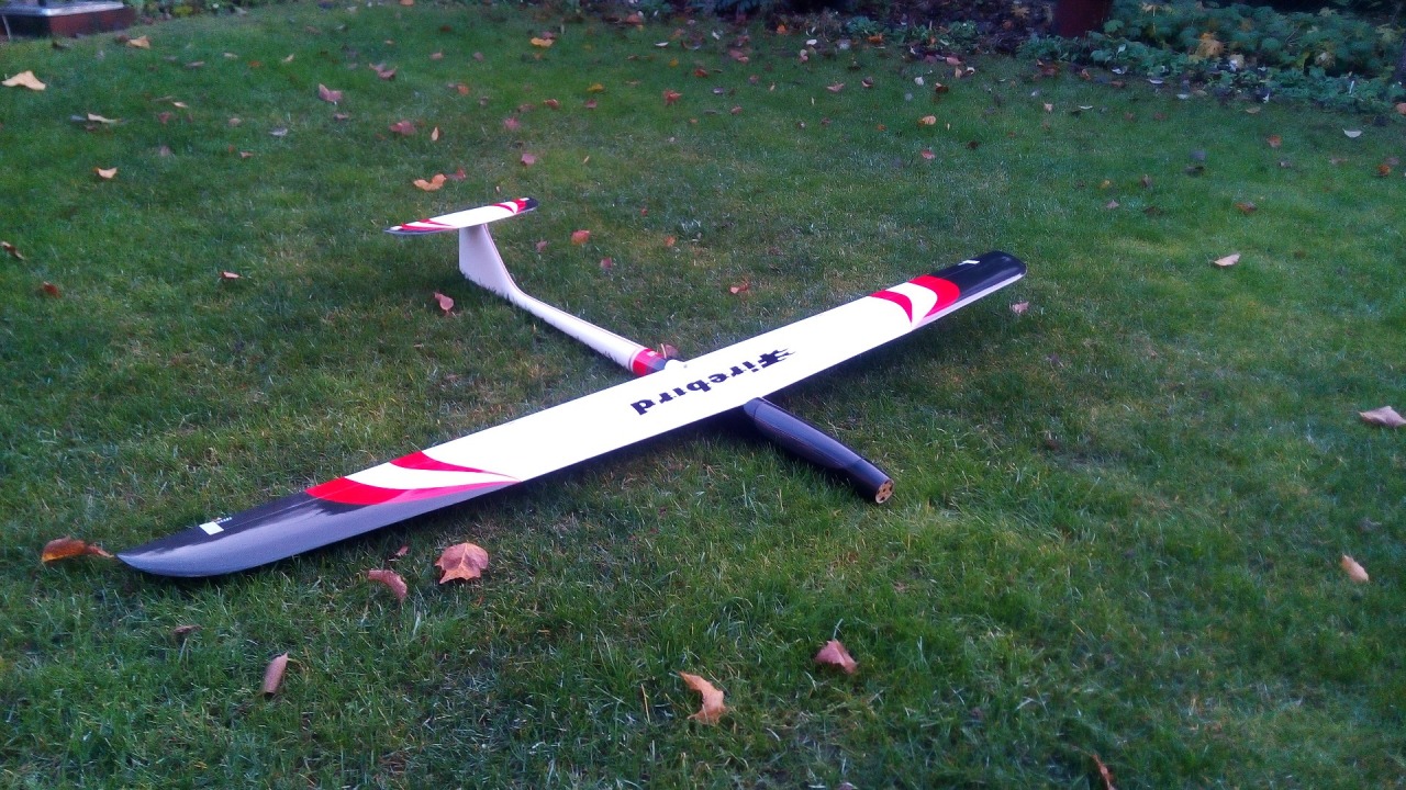

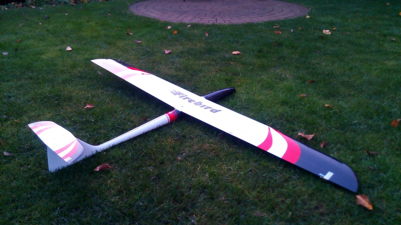

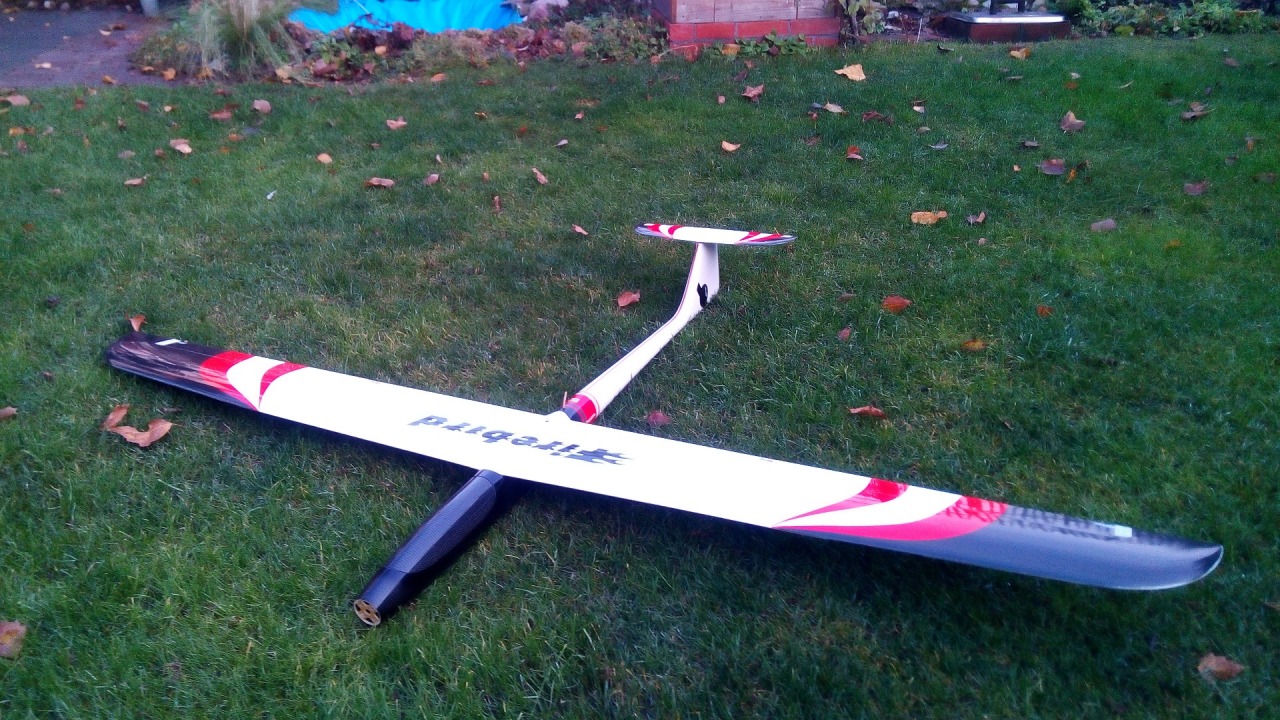

Trochę odgrzeję temat, bo za namową Krzyśka, jeszcze w zeszłym roku wylądował u mnie w ogródku taki ptaszek

Model lekko używany, ale w stanie idealnym. Po zakupie powiesiłem go na ścianie i przez kilka miesięcy na niego patrzyłem. Domyślam się, co sobie teraz wyobrażacie :mrgreen: , ale powód tego "wiszenia" był bardzo prozaiczny- brak czasu, bo praktycznie całe wyposażenie miałem w szufladzie. Model różni się nieco od Krzyśkowego i to nie tylko kolorem, mój egzemplarz posiada klapy i wykonany jest z włókna węglowego. Wyposażenie też planuję zupełnie inne, a mianowicie:
Silnik- Emax 2826/04
Kołpak Turbo 45mm+ łopatki aeronaut carbon 10x6
Regulator- Hobbywing 60a (tylko do oblotu, docelowo coś lepszego)
Zasilanie- 4S 2600-3000 mAh
Serwo SW- Hitec HS85MG
Lotki i klapy- Hitec HS125MG
RX- FrSky X6R
Jutro zabieram się za upychanie bebechów do wnętrz tego ptaszyska, ale już wiem, że będę miał problem z ustawieniami mixa butterfly w X9e. Swietnie mi się lata na tym nadajniku, ale wciąż mam problem z ustawieniami :(
Pozdrawiam, Marcin

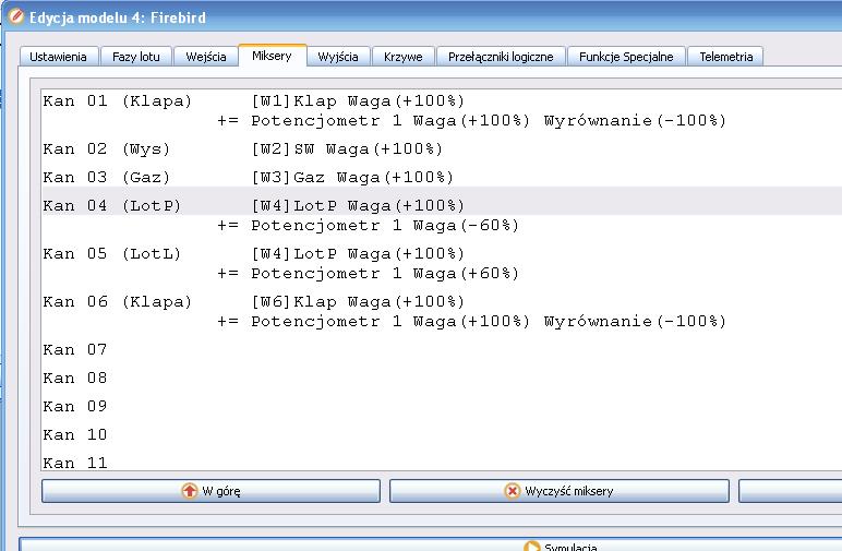

klapy kanał 6 na kablu Y
heron.jpg [ 73.09 KiB | Przeglądane 14478 razy ]

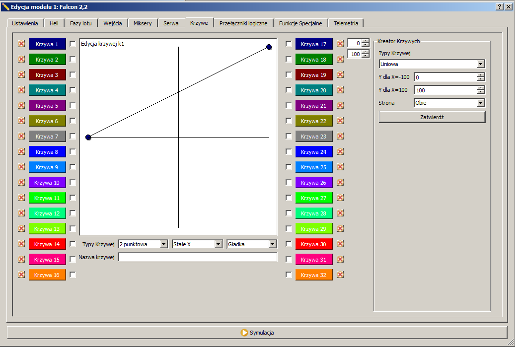

Możesz jeszcze pokombinować z takimi ustawieniami.
butterfly.jpg [ 169.32 KiB | Przeglądane 14399 razy ]
1- SW
2-klapa
3-gaz
4-klapa
5-lotka
6-lotka
SE↑ gaz na drążku
SE- gaz nieaktywny
SE↓ butterfly na drążku
Dodatkowo ustawione różnicowe lotki i do miksowana wysokość do butterfly
Przy próbach nie przykręcaj popychaczy do serw
edyta
krzywa
krzywa.png [ 53.72 KiB | Przeglądane 14394 razy ]
Pozdrawiam Wojtek

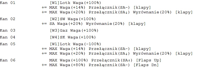

Dzięki Wojtek. Na razie walczę ze skrzydłem, myślę, że jeszcze dzisiaj zabiorę się za ustawianie.
Pozdrawiam, Marcin
PostNapisane: sobota, 25 marca 2017, 20:45
Posty: 196
Lokalizacja: Toruń

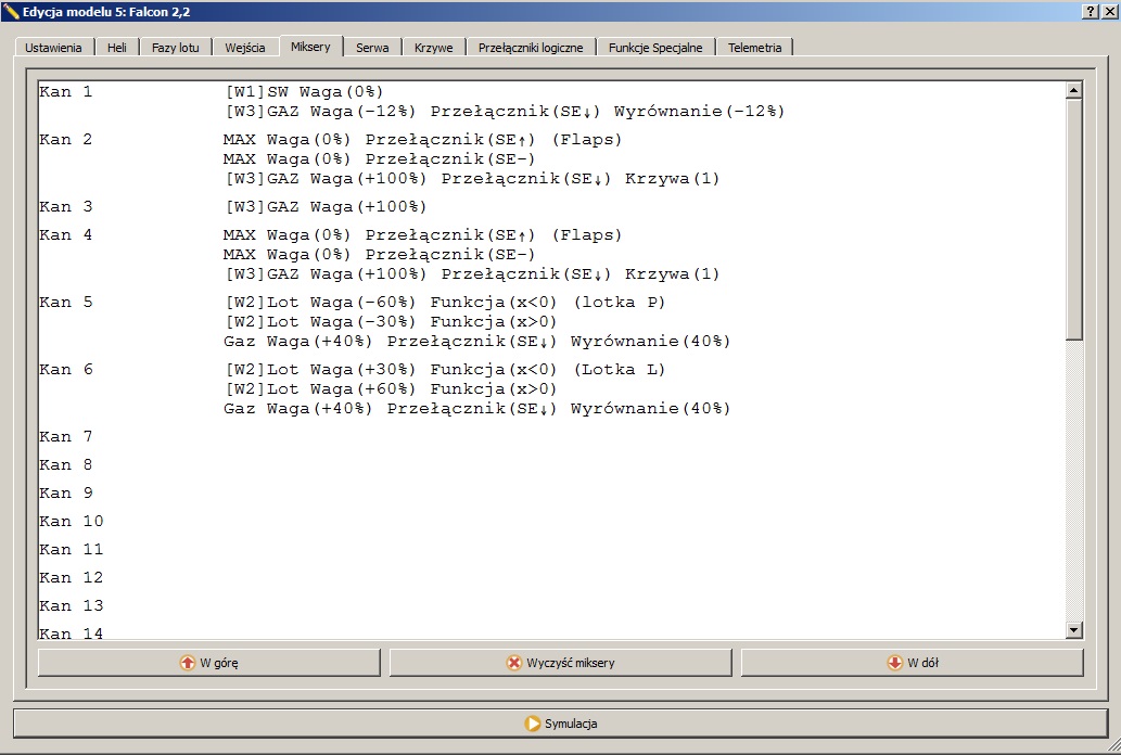

No chyba coś tam w końcu do mojej tępej głowy dotarło. Nie chciałem korzystać z gotowców, bo wiem, że jak zrozumiem jak to działa, to będę robił co tam sobie wymyślę. Chcę mieć butterfly na suwaku S1, bez aktywacji dodatkowym przełącznikiem. Wydumałem coś takiego
butterfly.JPG [ 63.59 KiB | Przeglądane 14357 razy ]
Pomerdałem coś w nazwach na kanale lotek i w linii kan4 powinno być lotL zamiast lotP. Wszystko działa jak chciałem, tylko z wagami muszę powalczyć, ale muszę jeszcze założyć popychacze, żeby wychylenia od razu poustawiać
Pozdrawiam, Marcin

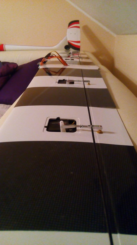

Poupychałem w końcu wszystko i jestem zadowolony z efektu, choć moje grube paluchy ledwo dały sobie z tym radę. Kadłub mógłby być o centymetr szerszy, byłoby łatwiej. Kilka fotek:
Odbiornik przymocowany do półki i wsunięty w gniazdo pod skrzydłem (anteny odbiornika, oczywiście wystawione poza kadłub)
IMG_20170324_095218.jpg [ 179.46 KiB | Przeglądane 14328 razy ]
IMG_20170324_095308.jpg [ 173.08 KiB | Przeglądane 14328 razy ]
IMG_20170325_221535.jpg [ 192.46 KiB | Przeglądane 14328 razy ]
ESC z trudem wepchnięty między silnik i półkę na pakiet
IMG_20170325_221350.jpg [ 193.96 KiB | Przeglądane 14328 razy ]
IMG_20170325_221449.jpg [ 189.21 KiB | Przeglądane 14328 razy ]
Skrzydło
IMG_20170325_222737.jpg [ 161.21 KiB | Przeglądane 14328 razy ]
IMG_20170325_222844.jpg [ 130.33 KiB | Przeglądane 14328 razy ]
I połączenie skrzydło-kadłub
IMG_20170325_221725.jpg [ 161.83 KiB | Przeglądane 14328 razy ]
