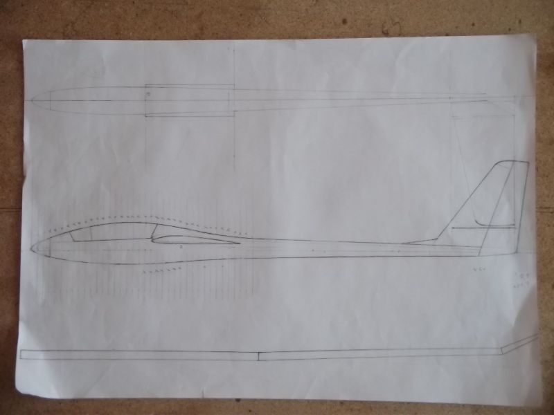

Witam, dziś chcę rozpocząć relację z budowy motoszybowca, którego sobie wymyśliłem. Początkowo szukałem planów jakichś ciekawych konstrukcji, kolega Janusz-bobik podesłał mi nawet parę (wielkie dzięki), ale ostatecznie postanowiłem wykombinować coś samemu. Niektóre rozwiązania konstrukcyjne "zgapiłem" trochę z modelu Aquila, który zbudowałem w zeszłym roku, dla tego też pomyślałem, że nazwa będzie podobna, stąd pierwsze co przyszło mi do głowy to Tequila- oznacza coś zupełnie innego ale brzmi podobnie :D . Dobierając wymiary modelu kierowałem się proporcjami rożnych konstrukcji z książki p. W. Niestoja "Zdalnie sterowane modele szybowców". Wyszło mi coś takiego:
DSCF4052.JPG [ 72.66 KiB | Przeglądane 24204 razy ]
DSCF4055.JPG [ 72.22 KiB | Przeglądane 24204 razy ]
Szybowiec ma mieć rozpiętość 270cm, długość ok. 120cm (w zależności od dostępnego kołpaka) profil skrzydła S3021, cięciwa 225mm-część centralna, zwężająca się do 150 mm- trapezowe końcówki, i małe uszy na końcach płatów. Klapy w części centralnej, lotki w części trapezowej. Planowany napęd turnigy sk3 3542 1000kV. Konstrukcja drewniana, kadłub po wyszlifowaniu chcę przelaminować tkaniną szklaną.

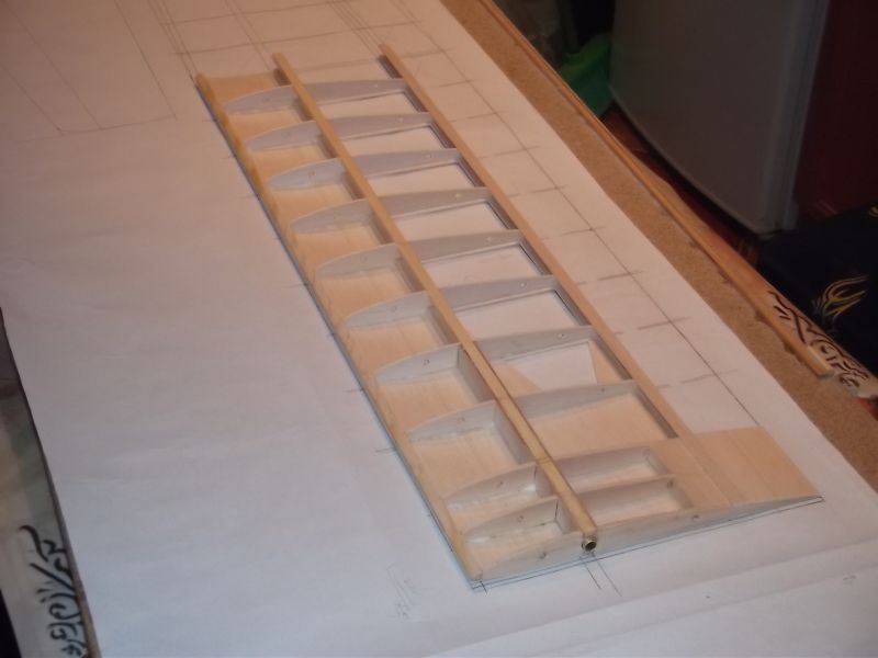

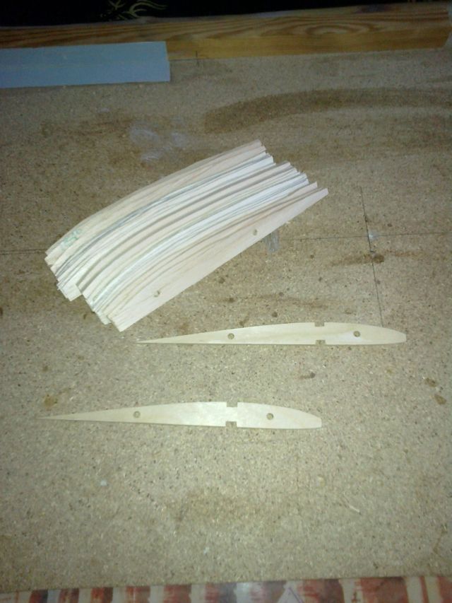

Wycięte wstępnie żeberka części centralnej skrzydła i skręcone z szablonami przygotowane do obróbki.

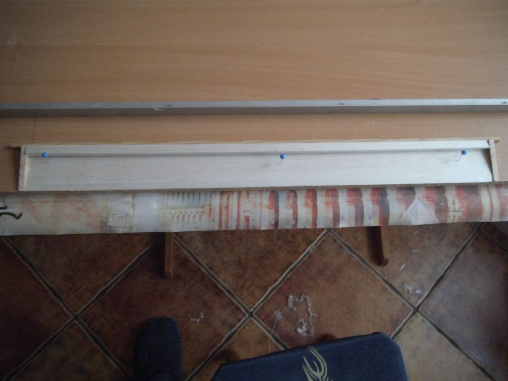

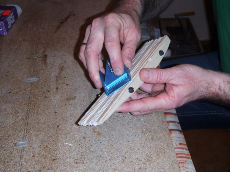

Obróbka wstępna przy pomocy hebelka (bardzo fajna rzecz, nie ma tyle pyłu jak przy szlifowaniu), oczywiście końcowa obróbka przy pomocy papieru ściernego, wyszło tak:

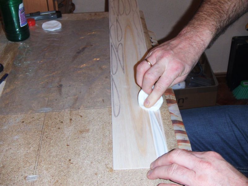

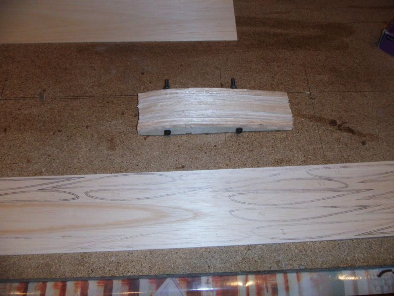

Żeberka części trapezowych wykonałem przez przyłożenie do balsy wydrukowanych na papierze poszczególnych profili i namoczeniu papieru acetonem. Zauważyłem przy tym, że im więcej acetonu tym słabiej odbijały się na balsie, wystarczy naprawdę minimalne namoczenie. Następnie wyciąłem żeberka nożykiem z małym naddatkiem i oszlifowałem.
DSCF0118.JPG [ 81.77 KiB | Przeglądane 24204 razy ]
Gotowe żeberka części trapezowych i pochewki na bagnety łączące skrzydła.

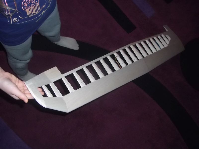

Witam po przerwie, dodaję parę następnych fotek. Ślimaczy się ta budowa, ale nie mogę jej poświęcić zbyt dużo czasu. Jedno skrzydło prawie gotowe, czekam na serwa z HK żeby zrobić mocowanie do nich, w kolejce na wykonanie czekają jeszcze klapa i lotka.
Przy okazji mam pytanie do bardziej doświadczonych, lotka i klapa mają mieć po ok 55cm dł. czy podczas lotu gdy skrzydło ulega ugięciu, a wraz z nim osie obrotu lotki i klapy, nie będą się one blokowały przy wychylaniu? Zawiasy chcę wykonać z silikonu.

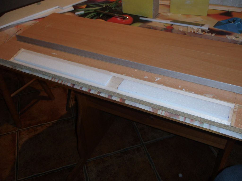

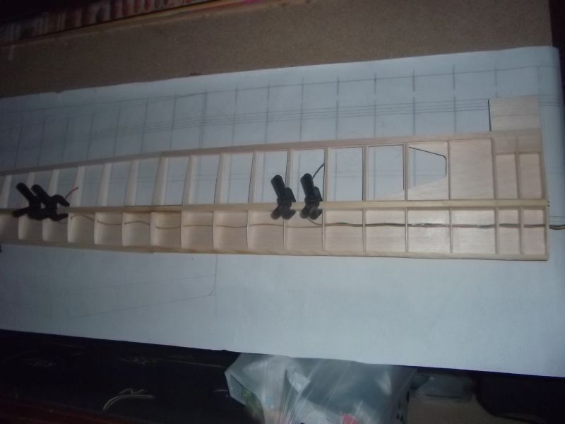

Częściowo złożone skrzydło z poprowadzonymi przewodami do serw
DSCF4105.JPG [ 61.71 KiB | Przeglądane 23952 razy ]
A tutaj z już przyklejonym górnym kesonem
DSCF4109.JPG [ 83.57 KiB | Przeglądane 23952 razy ]

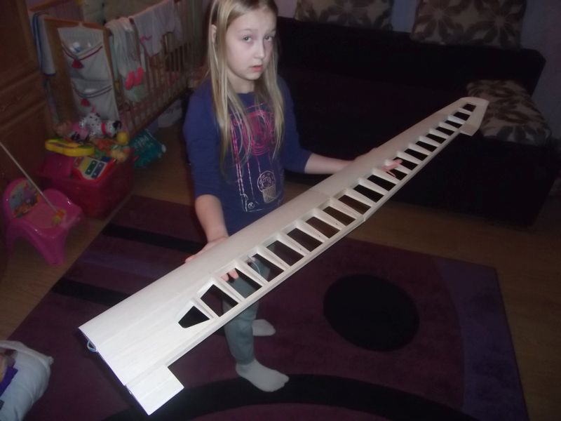

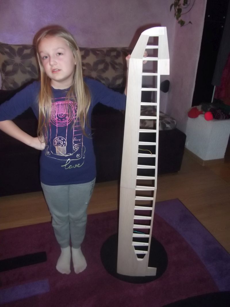

I jeszcze dwa inne ujęcia, z moją małą modelką :D
DSCF4106.JPG [ 80.97 KiB | Przeglądane 23952 razy ]
DSCF4107.JPG [ 99.36 KiB | Przeglądane 23952 razy ]
Mam nadzieję że budowa w końcu ruszy z kopyta, a następnymi fotkami uda mi się podzielić szybciej.

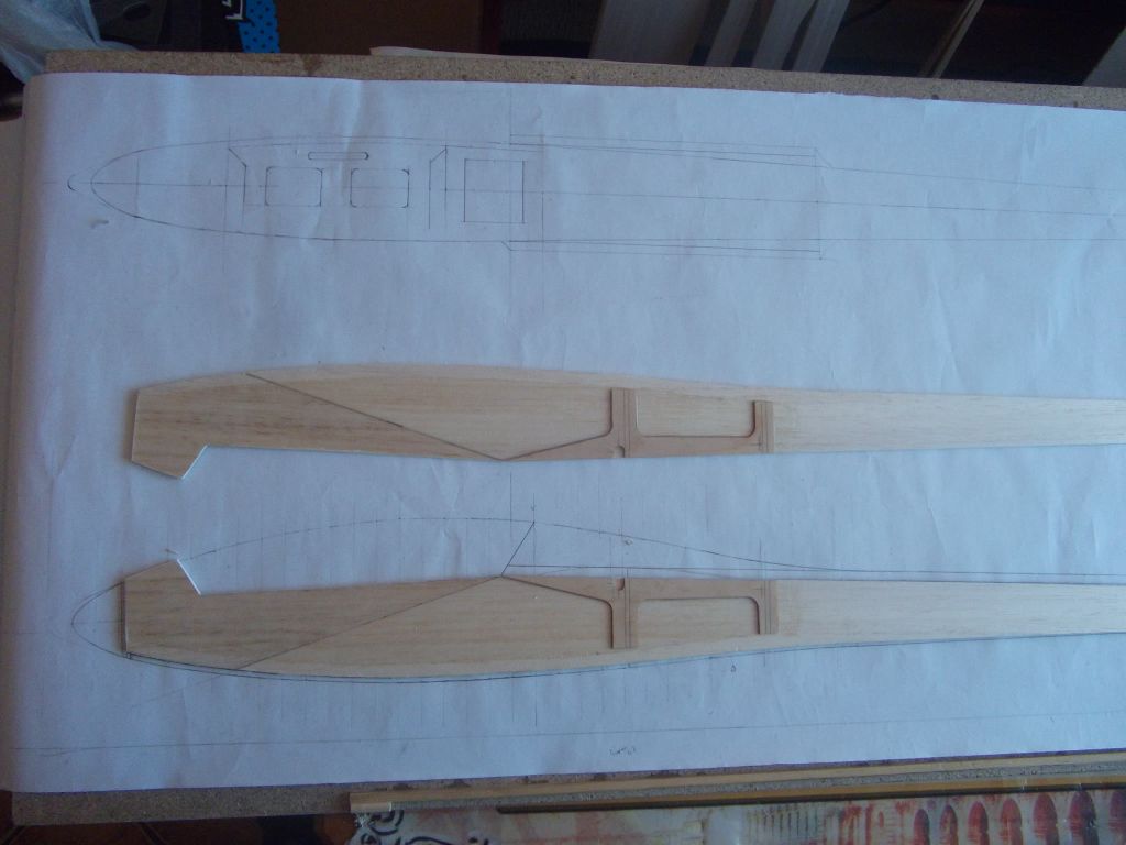

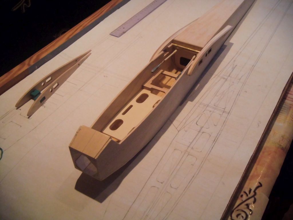

Projekt żyje ale budowa idzie bardzo wolno. Dziś trochę fotek z budowy kadłuba i usterzenia poziomego.
Połówki kadłuba, w przedniej części przelaminowałem i przykleiłem sklejkowe wzmocnienia w miejscach wklejenia wręg.
DSCF4115.JPG [ 104.98 KiB | Przeglądane 23729 razy ]
Połówki kadłuba przyklejone do grzbietu i wklejone wręgi
DSCF4120.JPG [ 107.66 KiB | Przeglądane 23729 razy ]

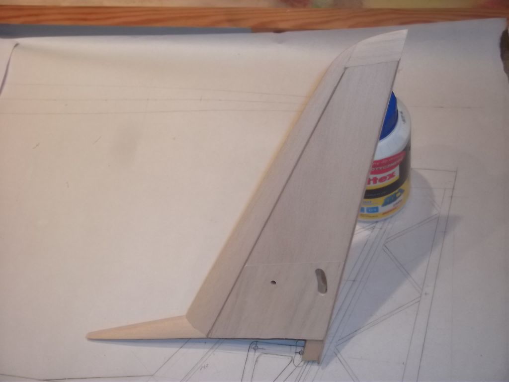

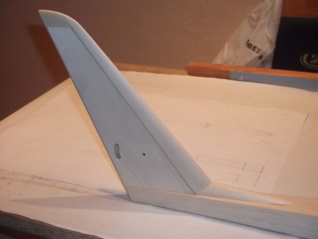

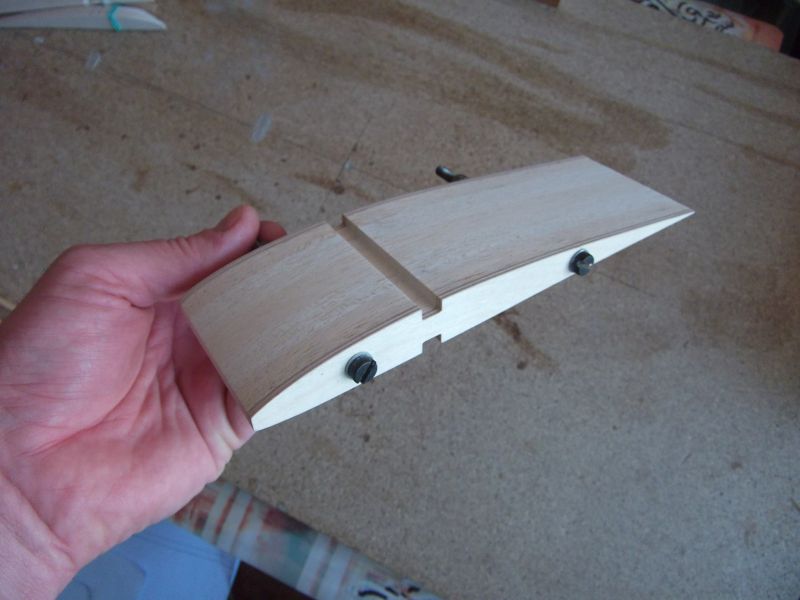

Częściowo sklejony statecznik pionowy i dźwignia steru wysokości wykonana z płytki laminatowej.
DSCF4149.JPG [ 89.11 KiB | Przeglądane 23729 razy ]
Statecznik pionowy oszlifowany i przygotowany do wklejenia w kadłub
DSCF4151.JPG [ 78.15 KiB | Przeglądane 23729 razy ]
Wklejony statecznik
DSCF4152.JPG [ 81.84 KiB | Przeglądane 23729 razy ]
Widok na cały kadłub ze statecznikiem
DSCF4153.JPG [ 100.54 KiB | Przeglądane 23729 razy ]

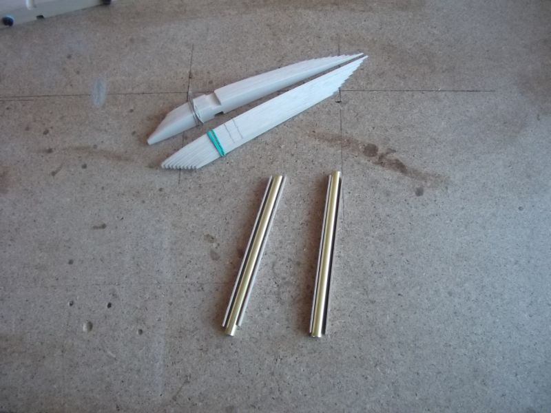

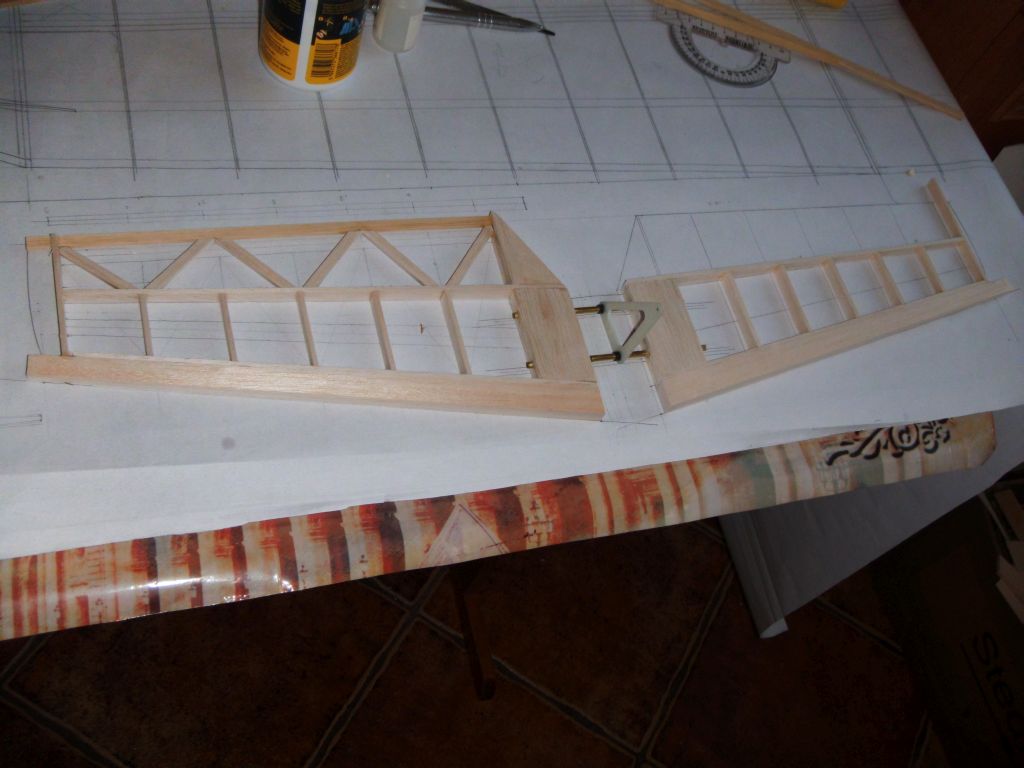

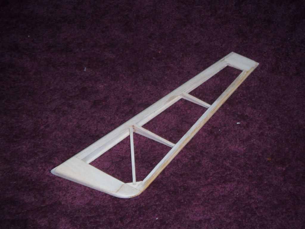

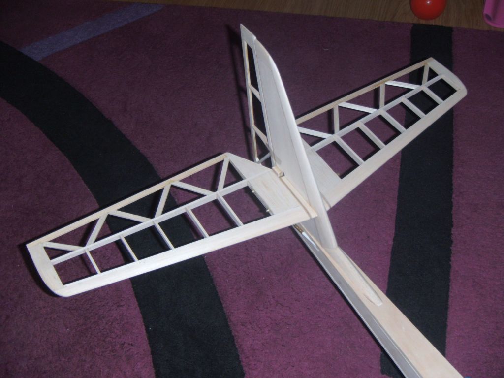

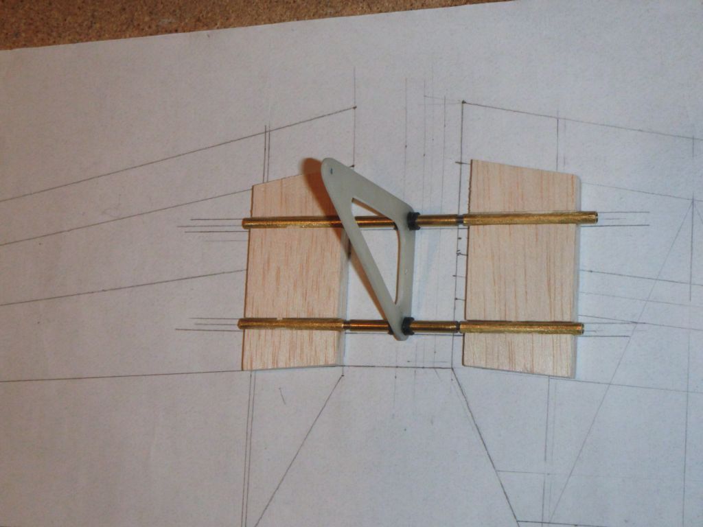

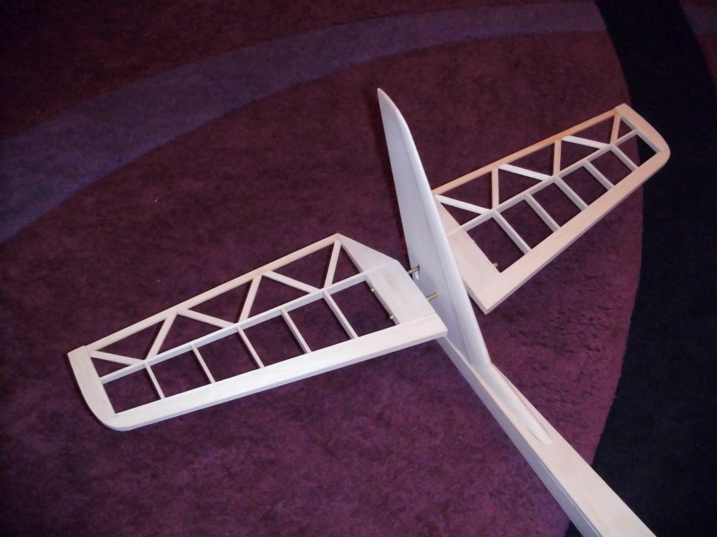

Następnie zacząłem budowę usterzenia poziomego. Najpierw w połówki usterzenia wkleiłem rurki na których będzie zawieszony statecznik. Aby równo wyszło przy klejeniu wykorzystałem dźwignię napędu usterzenia.
DSCF0382.JPG [ 78.55 KiB | Przeglądane 23729 razy ]
Następnie zacząłem kleić elementy statecznika
DSCF0386.JPG [ 85 KiB | Przeglądane 23729 razy ]
A tak to wygląda po sklejeniu całości
DSCF0387.JPG [ 99.52 KiB | Przeglądane 23729 razy ]
Wstępna przymiarka statecznika do kadłuba jeszcze bez kleju
DSCF0389.JPG [ 98.76 KiB | Przeglądane 23729 razy ]
Statecznik wymaga jeszcze zaokrąglenia krawędzi natarcia i ostatecznego wyszlifowania, a także wykonania przejścia pomiędzy statecznikiem pionowym i poziomym. Potem będę mógł już wkleić do kadłuba na stałe dźwignię napędu, zamocować bowdeny i zamknąć od spodu kadłub.

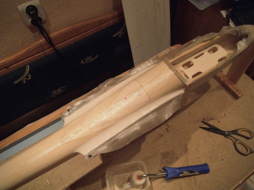

Teraz mam jeszcze pytanie do bardziej doświadczonych kolegów. Cały kadłub po przeszlifowaniu do odpowiedniego kształtu chcę przelaminować tkaniną szklaną. Mam do dyspozycji 2 rodzaje o gramaturze 80 g/m2 i 110 g/m2. Myślałem o położeniu 3 warstw w części przedniej mniej więcej do spływu skrzydeł i teraz nie wiem ile warstw i której tkaniny dać w części tylnej? Poradźcie koledzy jak zrobić żeby to było dość wytrzymałe, a jednocześnie nie za ciężkie.
Czytałem w jaki sposób robił to nasz kolega Milo w swoim modelu, ale może ktoś ma jeszcze jakieś inne doświadczenia w tej materii. Bardzo chętnie wysłucham wszelkich sugestii.
Pozdrawiam Krzysiek.
Daj jedną warstwę 110 z przodu i jedną 80 na cały kadłub. To w zupełności wystarczy.
 Tytuł: Re: Tequila relacja z budowy
PostNapisane: wtorek, 15 kwietnia 2014, 11:36
Z moich doświadczeń wynika, że w zupełności wystarczy jedna warstwa 110g/m^2 na całym kadłubie, ewentualnie jeszcze wewnątrz kabiny , od środka, dodatkowo "80-tka" lub "110-tka".

Dzięki koledzy za podpowiedzi, przód od środka tez planuję wylaminować.

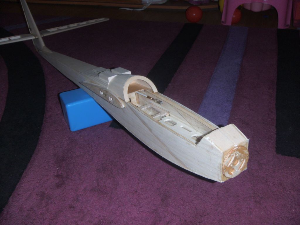

Witam.

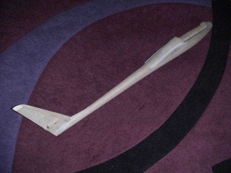

Odkurzę trochę temat, bo możecie koledzy pomyśleć że projekt umarł. Budowa małymi kroczkami posuwa się do przodu.
Tak wyglądają postępy na dziś:

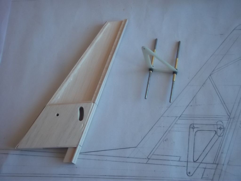

Sklejony i oszlifowany ster kierunku, wymaga jeszcze wklejenia dźwigni napędu i wykonania nacięć pod zawiasy
DSCF0493.JPG [ 106.32 KiB | Przeglądane 23183 razy ]

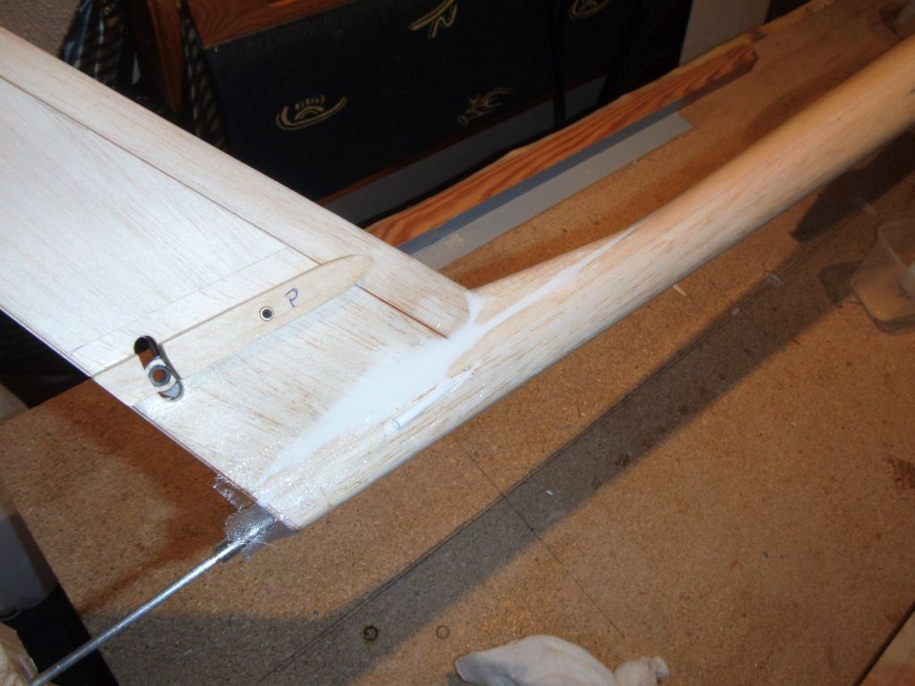

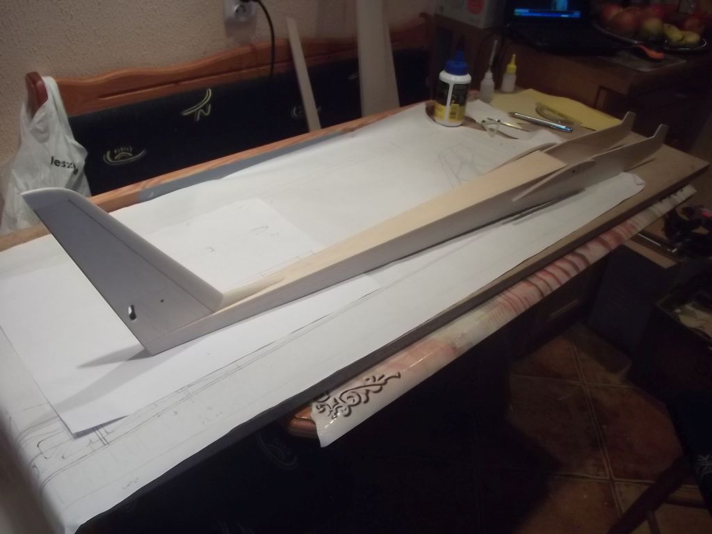

Wykonałem przejście pomiędzy statecznikiem pionowym i poziomym
DSCF0581.JPG [ 106.17 KiB | Przeglądane 23179 razy ]

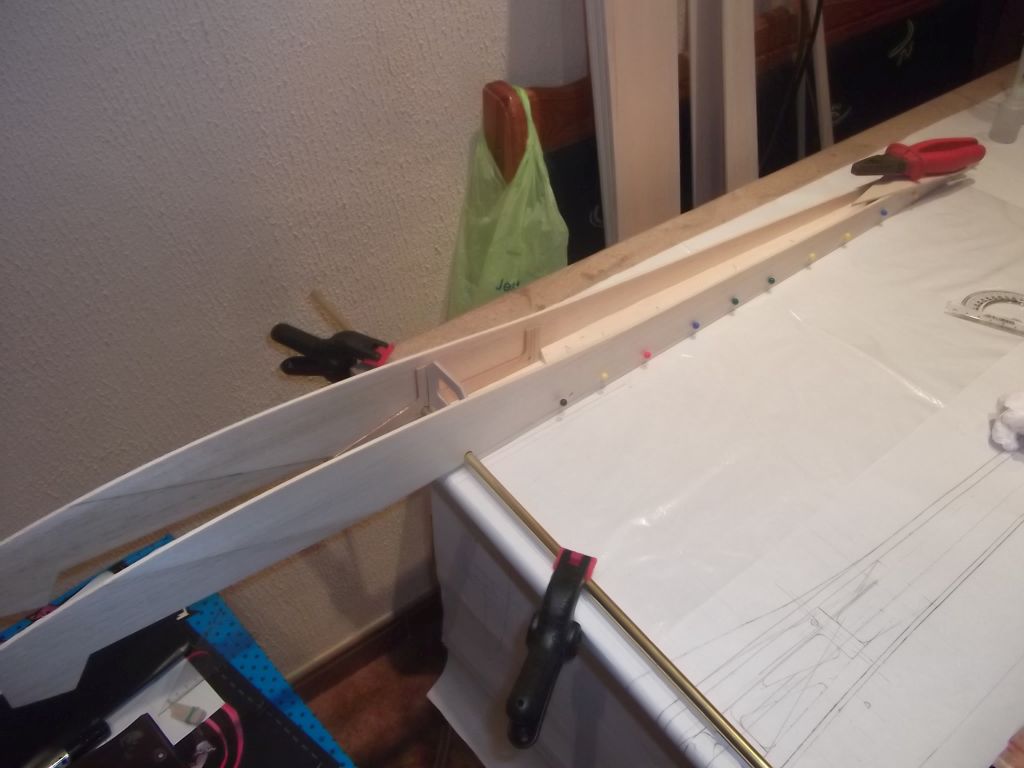

Do kadłuba zostały wklejone bowdeny i narożne trójkątne listwy wzmacniające, a następnie dokleiłem dolne pokrycie kadłuba.
DSCF0541.JPG [ 101.66 KiB | Przeglądane 23179 razy ]
Przód został sklejony, a następnie wylaminowany od środka tkaniną szklaną o gramaturze 110g/mm2.
Wkleiłem sklejkową półkę pod pakiet i serwa ( sklejka 3mm)
DSCF0558.JPG [ 79.91 KiB | Przeglądane 23179 razy ]

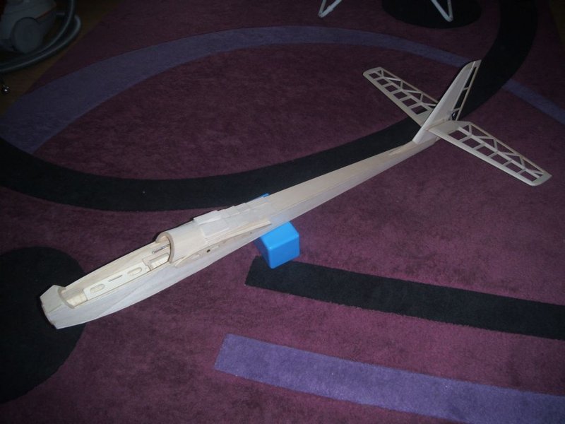

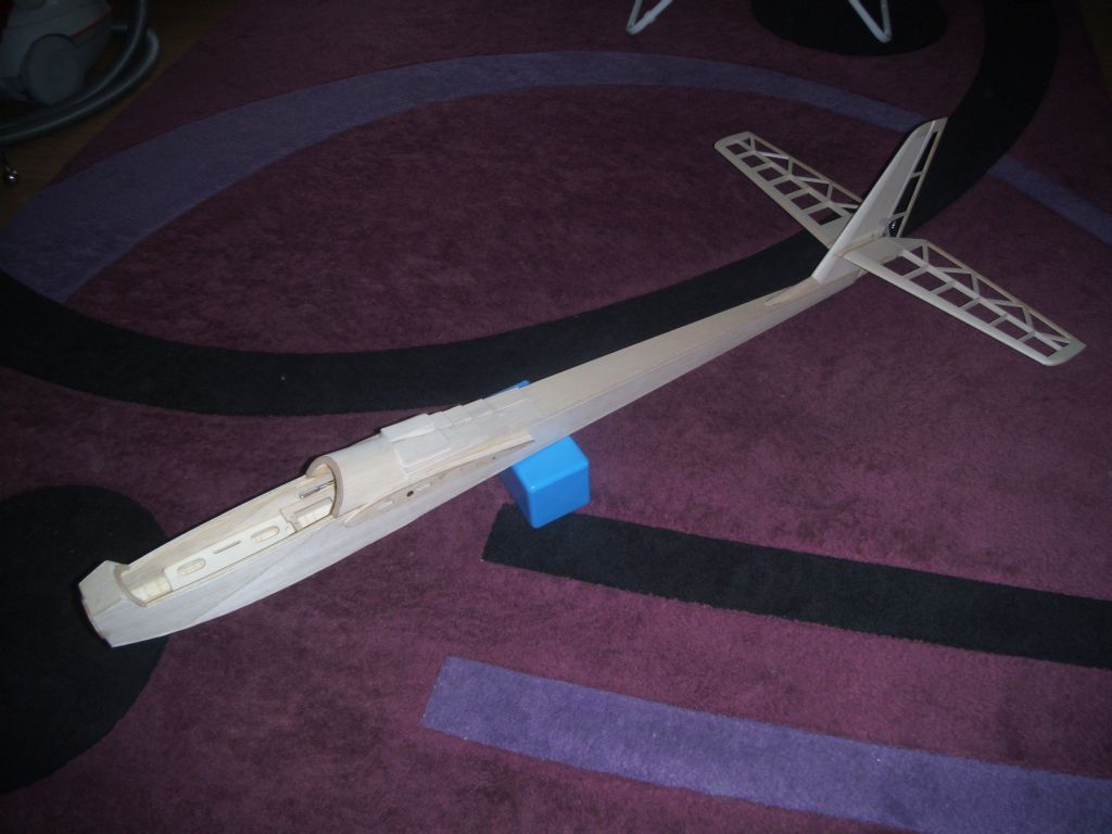

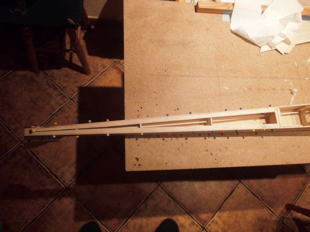

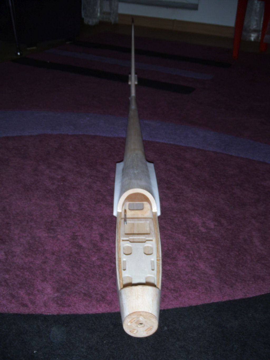

Potem przyszła kolej na grzbiet kadłuba, pierwsza część grzbietu zaraz za kabiną jest pusta, ponieważ chcę tam umieścić odbiornik. Wkleiłem tam też rurki którymi wyprowadzę na zewnątrz anteny odbiornika. Dalsze część grzbietu jest z klocków balsowych, które zostaną wyprofilowane do odpowiedniego kształtu. Z przodu przykleiłem wręgę do mocowania silnika.
DSCF0582.JPG [ 89.36 KiB | Przeglądane 23179 razy ]

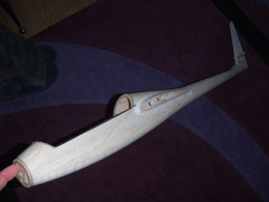

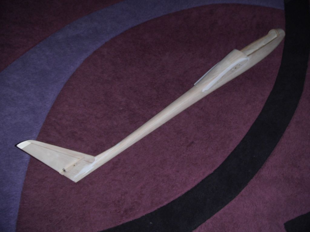

Tak na chwilę obecną prezentuje się kadłub z usterzeniem
DSCF0583.JPG [ 88.13 KiB | Przeglądane 23179 razy ]
Teraz czeka mnie masa strugania i szlifowania aby doprowadzić kadłub do żądanego kształtu, a potem laminowanie tkaniną szklaną i znowu szlifowane, szpachlowane, szlifowanie itd. itd. aż efekt będzie zadowalający :D .

Bardzo porządnie to budujesz.
Zastanawiam się nawet czy nie za ciężko wyjdzie tył kadłuba, góra budowana z klocków balsowych?
PostNapisane: wtorek, 3 czerwca 2014, 17:55
Posty: 180
Lokalizacja: Gdańsk
Stema tych klocków tam nie ma dużo, (tylko do spływu skrzydła), a poza tym duża część z ich objętości, jak i tyłu kadłuba zostanie zeszlifowana. Kadłub w tylnej części ma mieć przekrój zbliżony do okrągłego. Myślę, że nie będzie źle, ale wszystko wyjdzie "w praniu".

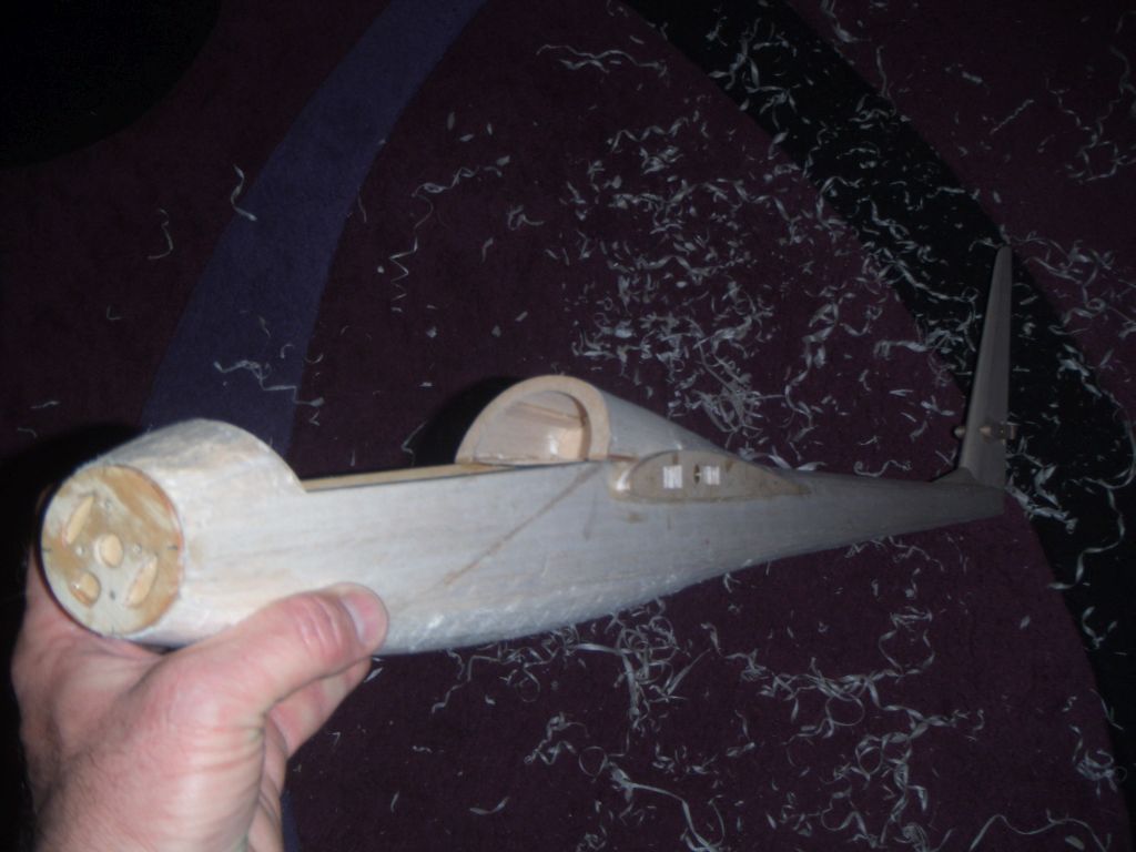

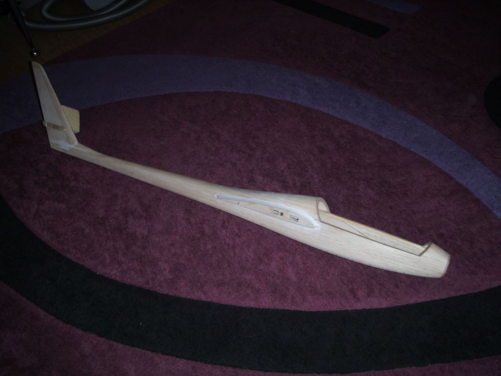

Witam.

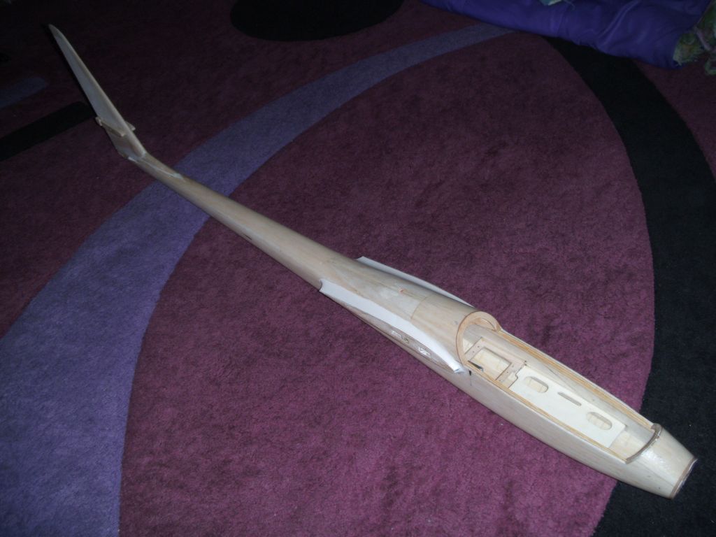

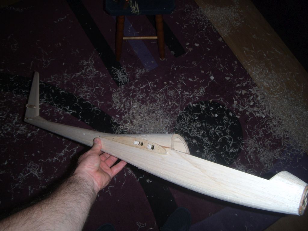

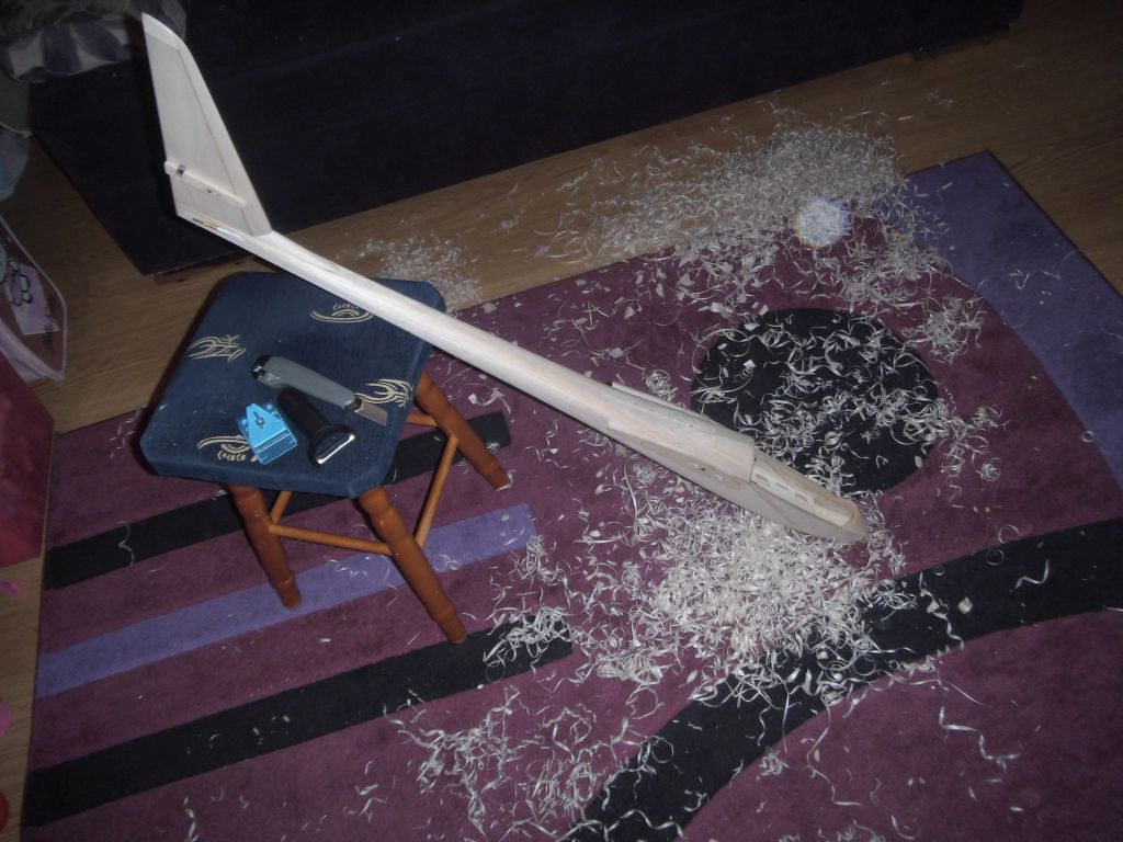

Znowu trochę popracowałem przy modelu, przy pomocy hebelka, nożyka i obieraczki do ziemniaków obrobiłem wstępnie kadłub.
Dobrze, że żony nie było w domu, bo mógłbym nie przeżyć tych wiórów na dywanie i byłby koniec relacji :)
DSCF0584.JPG [ 132.26 KiB | Przeglądane 22892 razy ]
DSCF0590.JPG [ 87.31 KiB | Przeglądane 22892 razy ]
DSCF0589.JPG [ 98.08 KiB | Przeglądane 22892 razy ]
Teraz czeka mnie to czego nie lubię, czyli szlifowanie aby uzyskać pożądany kształt.

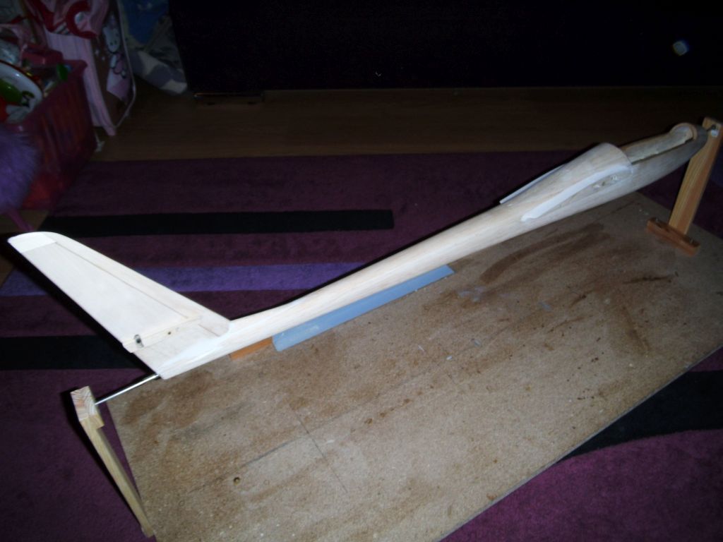

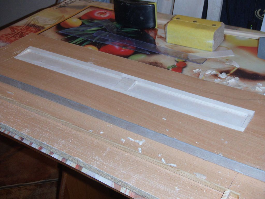

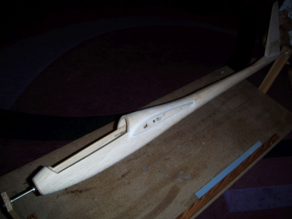

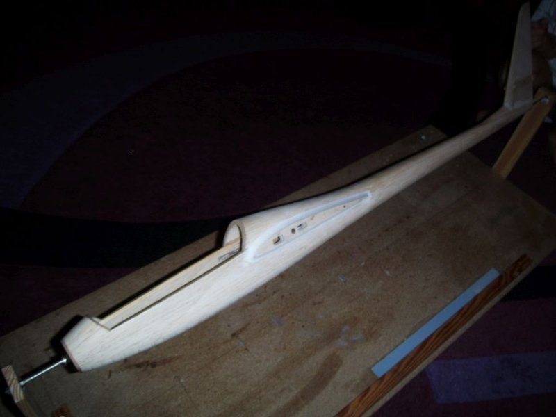

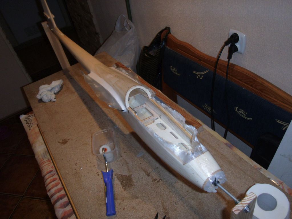

Witam ponownie.

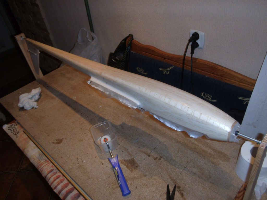

Kadłub został ostatecznie wyszlifowany i przygotowany do laminowania. Przy pomocy szpachlówki wykańczającej wykonałem płynne przejście skrzydła w kadłub, oraz wygładziłem miejsce łączenia statecznika pionowego z kadłubem
DSCF0885.JPG [ 113.79 KiB | Przeglądane 15688 razy ]
DSCF0881.JPG [ 76.86 KiB | Przeglądane 15688 razy ]
DSCF0883.JPG [ 75.95 KiB | Przeglądane 15688 razy ]
Wykonałem też stanowisko do laminowania kadłuba, na którym będę mógł go obracać aby mieć swobodny dostęp do wszystkich miejsc, które chcę przelaminować
DSCF0878.JPG [ 84.19 KiB | Przeglądane 15688 razy ]
DSCF0879.JPG [ 58.94 KiB | Przeglądane 15688 razy ]
Mam nadzieję, że jutro uda mi się tego dokonać i zostanie ostateczne wykończenie i lakierowanie kadłuba.

Witam, relacji ciąg dalszy.
Kadłub został przelaminowany. Do laminowania użyłem żywicy Epidian 52 i utwardzacza Z1. Najpierw położyłem warstwę tkaniny 80g/m2 na całą dolną część kadłuba, a następnie taką samą tkaninę na górę aż do kabiny. Potem jeszcze raz przelaminowałem tkaniną 110g/m2 przód kadłuba aż do ok. 7cm poza spływ skrzydła. Myślałem aby położyć jeszcze jedną warstwę na dół kadłuba z przodu ale jednak nie będzie to chyba konieczne bo już w tej chwili kadłub wydaje się dosyć pancerny, a dołożył bym tylko wagi.
DSCF0886.JPG [ 99.79 KiB | Przeglądane 15634 razy ]
DSCF0887.JPG [ 101.14 KiB | Przeglądane 15634 razy ]
DSCF0889.JPG [ 106.18 KiB | Przeglądane 15634 razy ]
DSCF0890.JPG [ 102.39 KiB | Przeglądane 15634 razy ]
DSCF0892.JPG [ 61.07 KiB | Przeglądane 15634 razy ]
DSCF0891.JPG [ 97.13 KiB | Przeglądane 15634 razy ]
Po utwardzeniu żywicy odciąłem naddatki, teraz poczekam parę dni aż wszystko utwardzi się ostatecznie i biorę się za szlifowanie i wykańczanie kadłuba pod lakier.

Super robota.
Dużo wagi przybyło?
Gdy pisałem o ciężarze tych klocków użytych do wyprofilowania góry kadłuba myślałem, że będziesz to ciągnął to aż do statecznika.
Przepraszam.
PostNapisane: czwartek, 19 czerwca 2014, 20:40
Posty: 180
Lokalizacja: Gdańsk
Kadłub ma w tej chwili długość ok 110cm i przy tej długości przybyło ok 30-35g. Nie ma za co przepraszać, z tymi klockami to może niezbyt precyzyjnie się wyraziłem.
PostNapisane: czwartek, 19 czerwca 2014, 20:49
Pewnie jeszcze za wcześnie szacować jakie wyjdzie obciążenie powierzchni nośnej?
PostNapisane: czwartek, 19 czerwca 2014, 20:55
Posty: 180
Lokalizacja: Gdańsk
Model ma mieć powierzchnię 52dm2, chciałbym się zmieścić z ciężarem gotowego do lotu w ok 1900g, czyli obciążenie w granicach 35-36g/dm2, ale co z tego wyjdzie dopiero się okaże.

Na początek opisze wykonanie klap i lotek. Wymyśliłem sobie że wykonam je z deseczek balsowych 1.5 mm, środek wypełnię depronem, a w miejscu mocowania dźwigni wkleję klocek balsowy.
DSCF0894.JPG [ 77.5 KiB | Przeglądane 14883 razy ]
DSCF0897.JPG [ 108.5 KiB | Przeglądane 14883 razy ]
DSCF0898.JPG [ 81.43 KiB | Przeglądane 14883 razy ]
Depron został odpowiednio sfazowany przed przyklejeniem górnej deseczki. Po wyschnięciu kleju wszystko wyszlifowałem i przygotowałem do wykonania zawiasu. Zawiasy klap i lotek wykonałem z silikonu (oczywiście po pokryciu skrzydeł, klap i lotek folią) według instrukcji zamieszczonej na stronie kolegi Tomka "Motylastego".

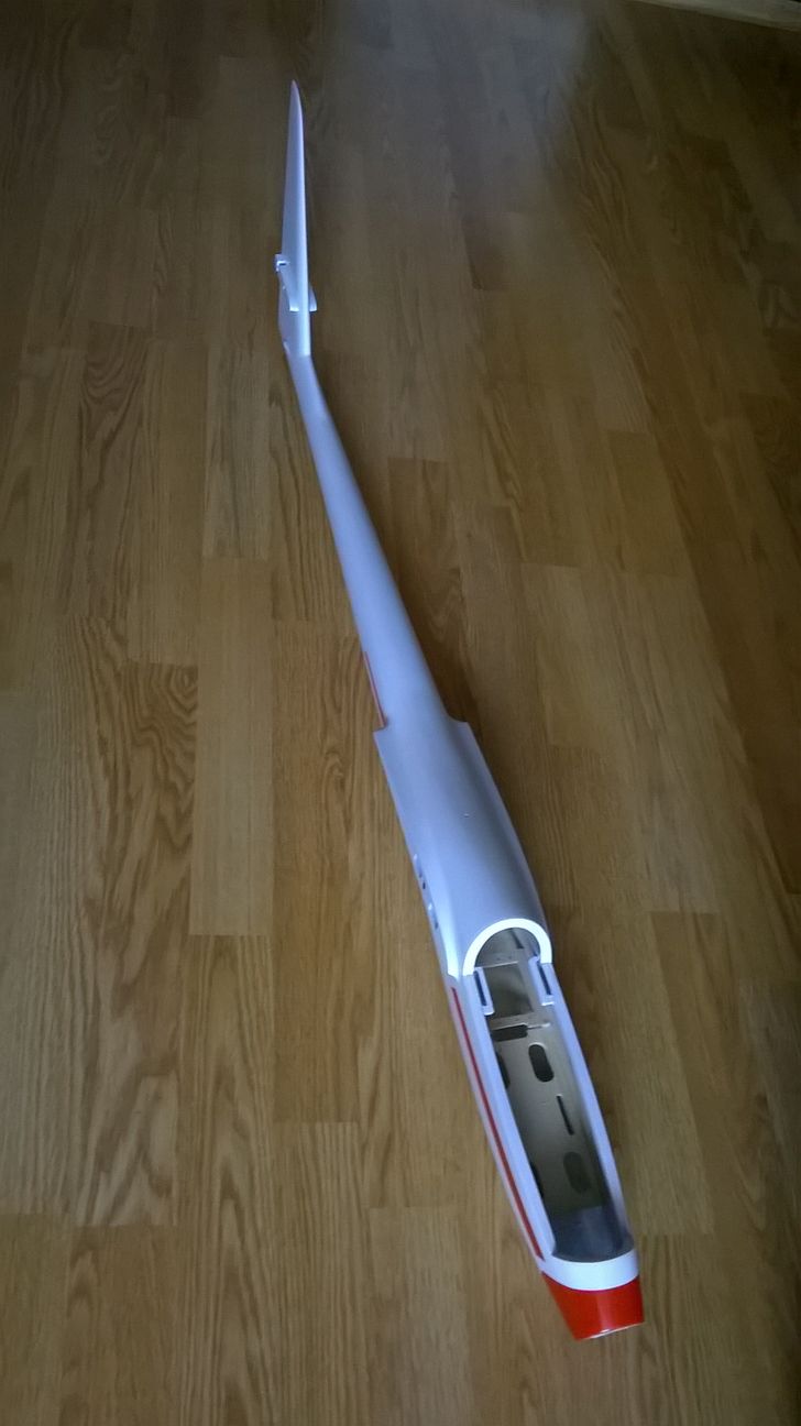

Kadłub modelu po pokryciu laminatem został wyszpachlowany, a potem już tylko szlifowanie, podkład, szlifowanie,podkład i tak jeszcze parę razy aż efekt będzie zadowalający, a na koniec lakier.
Kabinkę wykonałem z laminatu na kopycie styrodurowym i przykleiłem do uprzednio przygotowanej ramki, tak jak kadłub była szpachlowana, szlifowania itd. Do kadłuba mocowana jest przy pomocy kołeczka i magnesów.

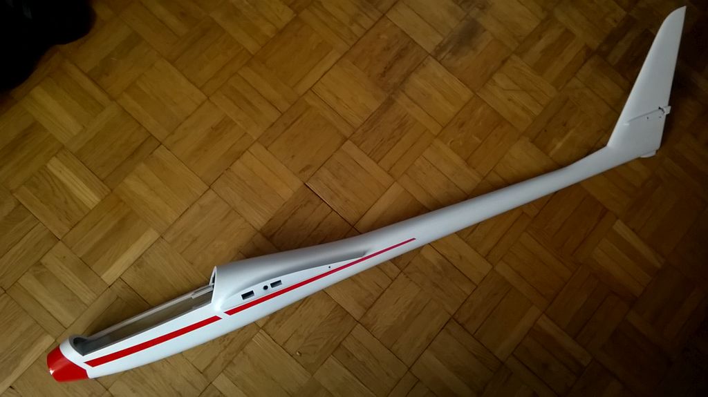

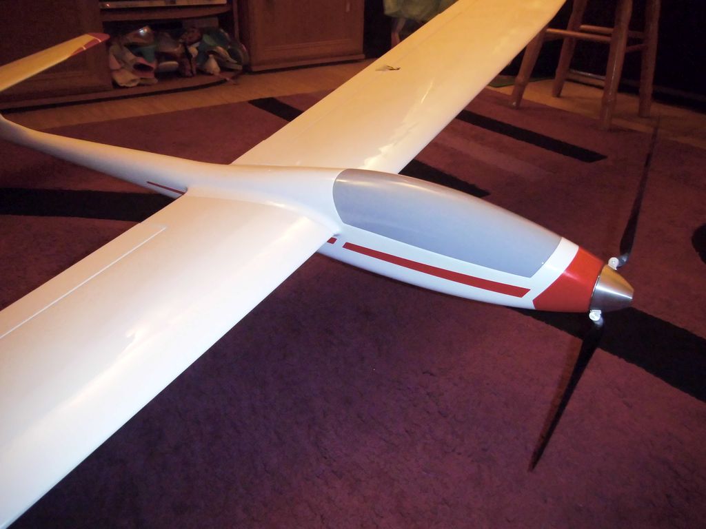

Tak wygląda kadłub polakierowany, i ozdobiony folią Oracover, jeszcze bez wklejonego steru kierunku i wyposażenia.
WP_20170704_17_49_58_Pro.jpg [ 103.39 KiB | Przeglądane 14883 razy ]
WP_20170704_17_50_39_Pro.jpg [ 92.94 KiB | Przeglądane 14883 razy ]

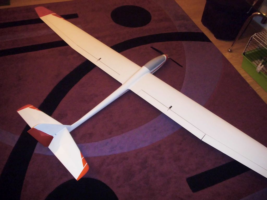

A tak prezentuje się gotowy model. Na chwilę obecną z całym wyposażeniem, ale bez odbiornika waży 2010g, co według moich obliczeń daje obciążenie powierzchni ok. 37g/dm2. Prawdopodobnie będę musiał trochę dociążyć przód, ale wszystko się okaże jak założę odbiornik, może uda się też przesunąć trochę akumulator.
DSCF2720.JPG [ 87.71 KiB | Przeglądane 14883 razy ]
DSCF2722.JPG [ 83.16 KiB | Przeglądane 14883 razy ]
DSCF2729.JPG [ 85.57 KiB | Przeglądane 14883 razy ]
DSCF2723.JPG [ 81.77 KiB | Przeglądane 14883 razy ]
Fotki robione tak na szybko, więcej postaram się dodać i jeszcze coś napisać jak już wszystko będzie gotowe.Jakiś film myślę, że też będzie po szczęśliwym mam nadzieję oblocie, bo bez filmu oczywiście " się nie liczy" :D .
