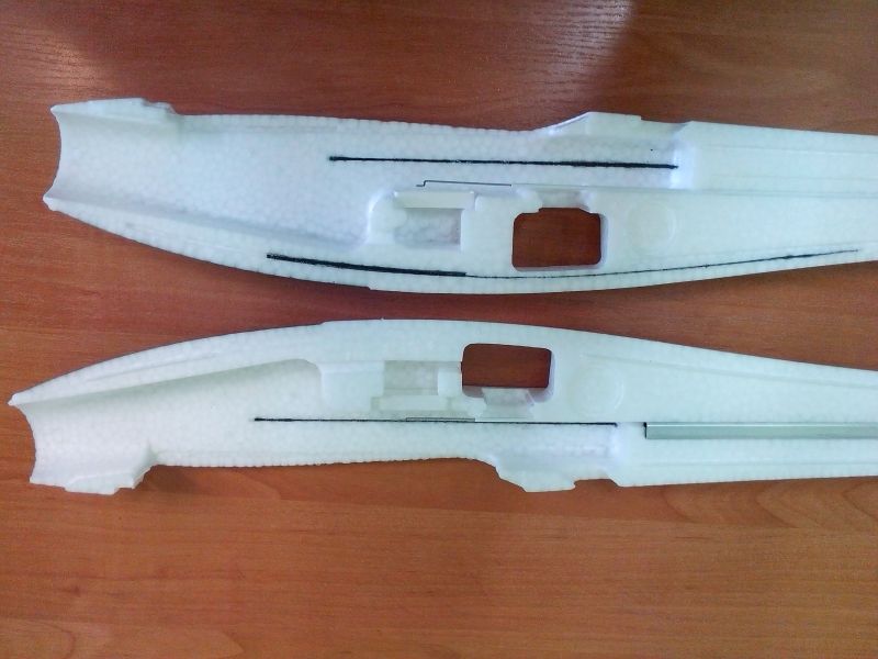

Może nie będzie to wyglądało najlepiej ale w nowej Pandzie wkleję węgiel 1,5 mm w ilości 1 szt od góry i 2 szt od dołu jak w ESA, wolę brzydszy ale mocniejszy kadłub, który podkreślam w miejscu złamania jest bardzo słaby.
Węgiel wklejony - udało mi się wkleić od środka kadłuba - góra bezproblemowo z wykorzystaniem oryginalnego rowka prowadzącego - przed skrzydłem - za skrzydłem w wykonanym specjalnie rowku.
Boki nakłute gruba igłą do strzykawek aby wzmocnienie pokryło się na zakładkę z aluminiowym wzmocnieniem kadłuba, pręt zamoczony sporo w CA i wciśnięty w otwór - dalej w tradycyjnym rowku. nie mam porównania, bo nie skleiłem starego kadłuba, ale ten po wzmocnieniach jest sztywny. Połowki kadłuba sklejone na klej polimerowy, jest elastyczniejszy i sprawdził się przy okazji sklejania trenerka "falcon" MF.
Wygląda to tak - na zewnątrz nie psuje modelu:
pandawzm.jpg [ 59.12 KiB | Przeglądane 6466 razy ]
