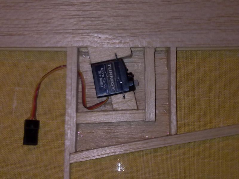

Sposób z folią bardzo mi się podoba a awaryjnie zakupie aceton . U mnie prace postępują trochę wolniej ale też jest postęp
20120321541.jpg [ 80.15 KiB | Przeglądane 13182 razy ]

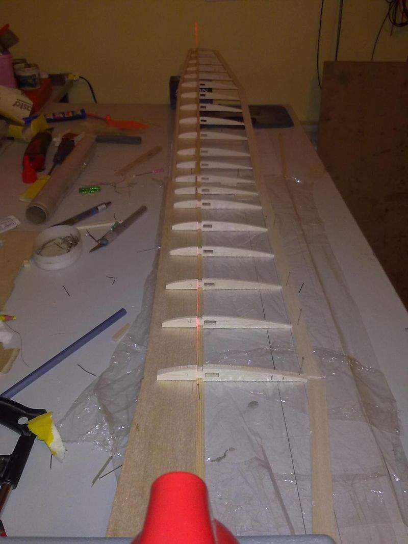

Widzę laser w użyciu. Wielu się z tego śmieje ale to naprawdę fenomenalnie pomaga nie sknocić roboty .
Do tego teraz na alledrogo można zakupić takie lasery za grosze - wydatek jednorazowy .Już kiedyś o nich pisaliśmy

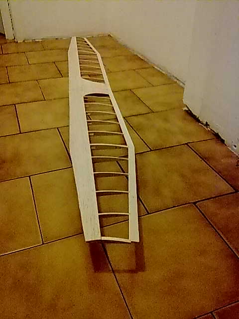

Taki młody to już nie jestem ;) ale patrzę i patrzę i coś takiego powstało:
20120323562.jpg [ 34.37 KiB | Przeglądane 12986 razy ]
Jeszcze lotki zostały do zrobienia i oklejanie.

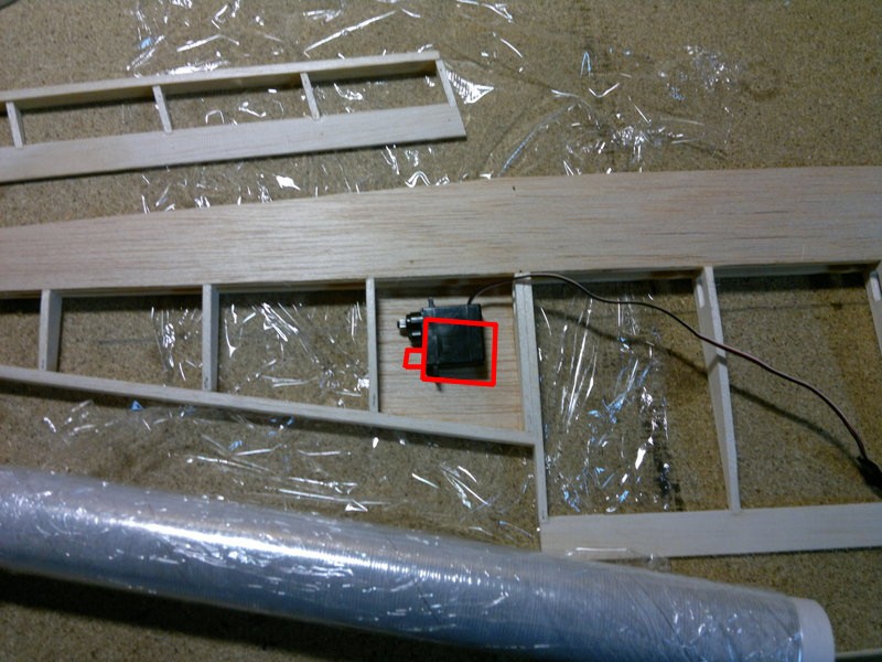

Serwo zamontowałbym osią obrotu równolegle do krawędzi spływu i dźwignią bliżej krawędzi spływu jak natarcia
20120322639.jpg [ 123.34 KiB | Przeglądane 12928 razy ]
Ale to takie moje subiektywne zdanie.

W tym przypadku serwo jak najbardziej równolegle do lotki ale tam jest tak mało miejsca że specjalnie oddalam oś obrotu od lotki i przewody wtedy ładnie wchodzą w skrzydlo :) pozostaje kwestia dzwigienki która poprostu będzie troszkę dłuższa.
 Tytuł: Re: Mają Guppy'ego inni , będę miał i ja :)
PostNapisane: sobota, 24 marca 2012, 10:10
Przy tych odległościach długość dźwigni można pominąć.
Zanim wkleisz serwo wpakuj je w koszulkę termokurczliwą.
Gdyby kiedyś padło serwo, rozcinasz koszulkę i bez problemu wyjmujesz serwo a resztki koszulki usuwasz skalpelem.

Wiec dalej powklejam troszkę fotek :) niewiele ich dziś :(
Jak już mam na stole wszystkie elementy poszlifowane wyczyszczone z naddatków kleju i zagłaskane drobnym papierkiem docinam sobie dwa kawałki foli z naddatkiem około 10-15 mm oczywiście nie bez sensu :)
Tym razem to dwa prostokąty o wymiarach 315/ 460
Układam folie tak aby wystawała za krawędź spływu jakieś 3-5mm
przyklejam najpierw po krawędzi zaginając folię żelazkiem a potem na górnej części spływu
Naciągam folie na górną część skrzydła i przyklejam do krawędzi spływu znowu zaginając na samym końcu spływu pod 90 stopni, po ostygnięciu foli odcinam skalpelem naddatek który wystaje od spodu skrzydła.
Folie naciągam od środka na boki wtedy ładnie się układa.
Następnie przyklejam krawędzie foli po bokach i na wszystkich kesonach ale nie naciągając wolnych przestrzeni to robię na koniec jak całe skrzydło mam już oklejone.
To samo robię z drugą połową skrzydła po czym najpierw naciągam folię na dolnej części skrzydła a następnie przyciskając do stołu naciągam górę skrzydła co powoduje że skrzydło się nie wichruje :)
Oczywiście dla uproszczenia można te kwadraty podzielić na dwa elementy górny 160/460 i dolny 155-160/460mm będzie troszkę prościej ale na natarciu będzie widoczne łączenie.
Proponuję poszukać filmiku w necie jak się okleja skrzydło jeżeli jeszcze tego nie robiliście.
CDN...

A z kabelkiem do serwa nie będziesz miał teraz kłopotu, nie wiem czy zapomniałeś czy specjalnie.
