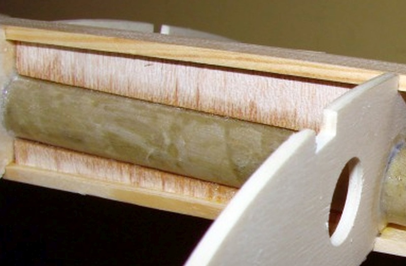

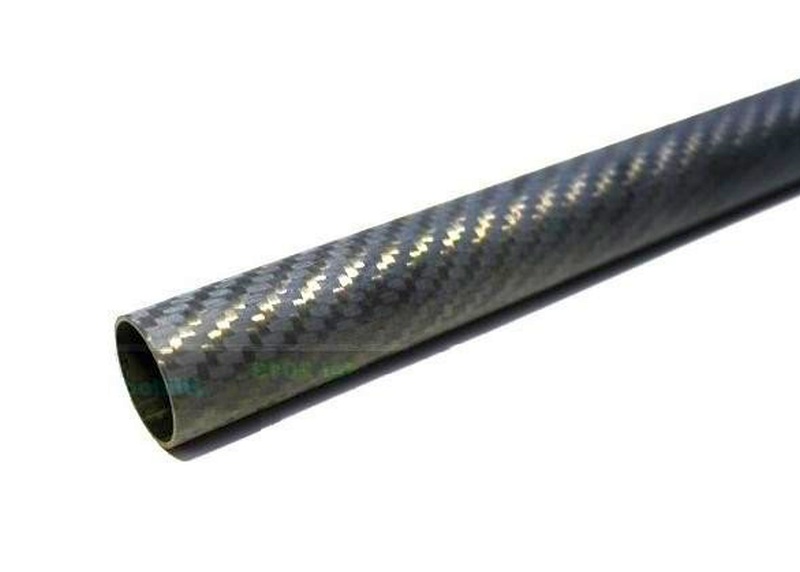

To mam jeszcze dylemat z czego zrobić bagnet w skrzydle.
Czy rurka aluminium np 8mm wklejona w połówki skrzydeł a jako bagnet pręt węglowy?
Czy można robić tak że rurka węglowa i bagnet węglowy?
Wysłane z mojego WAS-LX1 przy użyciu Tapatalka
 Tytuł: Re: Mają Guppy'ego inni , będę miał i ja :)
PostNapisane: niedziela, 19 listopada 2017, 20:12
Absolutnie nie z rurki węglowej. Jeśli już to ze szklanej. Oczywiście też wszystko zależy od rurki węglowej ale one mają tendencje do rozwarstwiania/pękania po długości.
PostNapisane: poniedziałek, 20 listopada 2017, 13:21
Moim zdaniem rurka jako pochwa (bo tego dotyczyło pytanie) może być nawet zwinięta z kartki papieru i sklejona rozwodnionym wikolem. Ona służy jedynie do prowadzenia bagnetu.

W Sky-Surferze mam tak, rurka węglowa jako pochwa, do tego rurka węglowa jako dźwigar. Teraz zgaduję wymiary, bo nie pamiętam, ale to nie istotne. Pierwsza fi 10mm, druga fi 8mm. Do tego podobnie dźwigar pomocniczy, ale o mniejszym przekroju. Czyli można z rur węglowych, bo przecież model wylatał około 6tyś km i nic się nie stało z takim układem. Nawet zwykłe rurki węglowe się nie rozwarstwiły. Osobiście skłaniałbym się do dźwigara z rury węglowej, jak to ma być hotliner to o splocie krzyżowym na wszelki wypadek, o takim.
Schowek01.jpg [ 37.6 KiB | Przeglądane 15242 razy ]

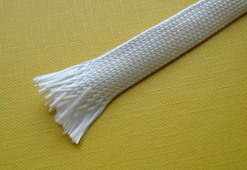

Kieszeń natomiast zrobić z włókna szklanego, można kupić odpowiednią skarpetę.
Schowek01.jpg [ 105.91 KiB | Przeglądane 15242 razy ]
Montując taki układ w płacie wypadało by zrobić coś w tym stylu, tu akurat skrzydło konstrukcyjne na zdjęciu, ale podobnie można zrobić w skrzydle ze styropianu, chodzi o wypełnienie pomiędzy kieszenią a listwami dźwigara.
DSC00349.jpg [ 98.03 KiB | Przeglądane 15242 razy ]
W sumie wagi niewiele a wychodzi prawie pancerne. Da się tak wykonać bo robiłem kilkakrotnie w styropianowym skrzydle oklejanym balsą.
ED. Przypomniała mi się konstrukcja skrzydła we Fregacie z Modellotu, tam jest podobnie, tylko zamiast listew sosnowych zastosowano rowing węglowy na dźwigar. Przestrzeń pomiędzy wypełniona jest chyba żywicą. Pokrycie skrzydła to fornir.
