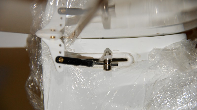

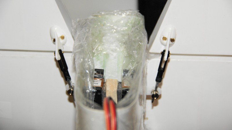

8 godzin z przerwą na obiad nierównej walki: ja vs dwa serwa savox do napędu wysokości.
Wynik starcia 1:0 dla mnie, czyli udało się zamontować i nawet poprawnie działają ale wygląda to dość topornie.
Przy okazji znalazłem sposób zabezpieczenia kadłuba przed ewentualnym pobrudzeniem czy upaćkaniem klejem.
Zawinąłem go w folię spożywczą zostawiając dostęp tylko do części, w której pracuję.
Efakt dzisiejszych prac na poniższych fotkach.

Konrad podejrzewam, że dostępu do swoich serw wysokości już nie masz, ale gdybyś miał dojście, to wstaw między serwa od wysokości klocek balsy, który wypełni przestrzeń między serwami. Niewiele usztywni to ogon ale również zapobiegnie pracowaniu serwa z bokiem statecznika pionowego przy większych oporach w jakich serwo będzie pracować. Wiem, że wręga steru wysokości usztywnia ale ten klocek blokuje same serwa. Wiesz o co chodzi.
PostNapisane: piątek, 17 lutego 2012, 20:39
E no Wojtek już mam przycięty klocek, tylko się zastanawiam czy go przykleić na sylikon czy tylko ciasno wepchnąć. Jak przytrzymałem dźwignię serwa i zobaczyłem jak pracuje kadłub to ani sekundy się nie zastanawiałem :mrgreen:
Udało się wyciąć ta plastikową prowadnicę?

Nie łatwiej było zastosować dłuższe dźwignie??
Maciej
PostNapisane: piątek, 17 lutego 2012, 21:06
Wojtek do Savoxa pasują dźwignie od Futaby.
Też proponował bym Ci odrobinę dłuższe, ja dałem w swoim o 5mm dłuższe dźwignie.
PostNapisane: piątek, 17 lutego 2012, 21:18
Konrad też myślałem nad dłuższymi dźwigniami ale... najpierw trzeba je mieć a po drugie tak musiałem ustawić EPA 60% więc maksymalnych wychyleń nie osiągam a kąt działania sił :nieufny: wiesz jaki mam warsztat w domu i moje warunki fizyczne...
Dźwigni teraz nie wymienię, bo... sam wiesz jaki tam jest dostęp.
Stery chodzą równiutko, symetrycznie i oto chodziło ;)
Że wygląda jak wygląda :roll: Na ziemi z góry ich nie widać a w locie tym bardziej.
Ja swój klocek wkleiłem na taśmę dwustronnie klejącą, taką grubszą, gumowatą, trochę widać na foto.

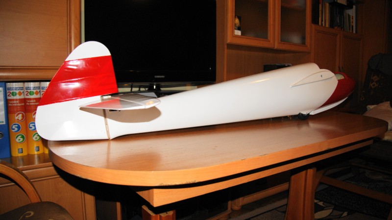

OK klocek między serwami wysokości wklejony na silikon Soudal.
Ponieważ mam leciutką awersję do modelu po wklejaniu serw wysokości a czas ucieka, więc tak nic nie robić to grzech, to postanowiłem lekko zmienić ten... no... image modelu. Miałem do wyboru cztery kolory:
- żółty - Malker sprawił se taką katanę i nie będę robić mu konkurencji, poza tym razi po oczach
- różowy - ten kolor zarezerwował sobie mammuth i po co go drażnić
- niebieski - przy tym kolorze musiałbym zmienić poziomy pasek foli na stateczniku pionowym
- czerwony - który pasuje mi do firmowych nalepek i paska na stateczniku
a ponieważ z natury jestem leniwy to szału z malowaniem nie ma
Malowanie 1.JPG [ 61.83 KiB | Przeglądane 11233 razy ]
Malowanie 2.JPG [ 50.2 KiB | Przeglądane 11233 razy ]
Teraz tylko pasta polerska i pucowanie na wysoki połysk.
Pozostało mi jeszcze wkleić ster kierunku, podłączyć pull-pull, wyważyć, wytrymować i Minimoa is ready to fly
