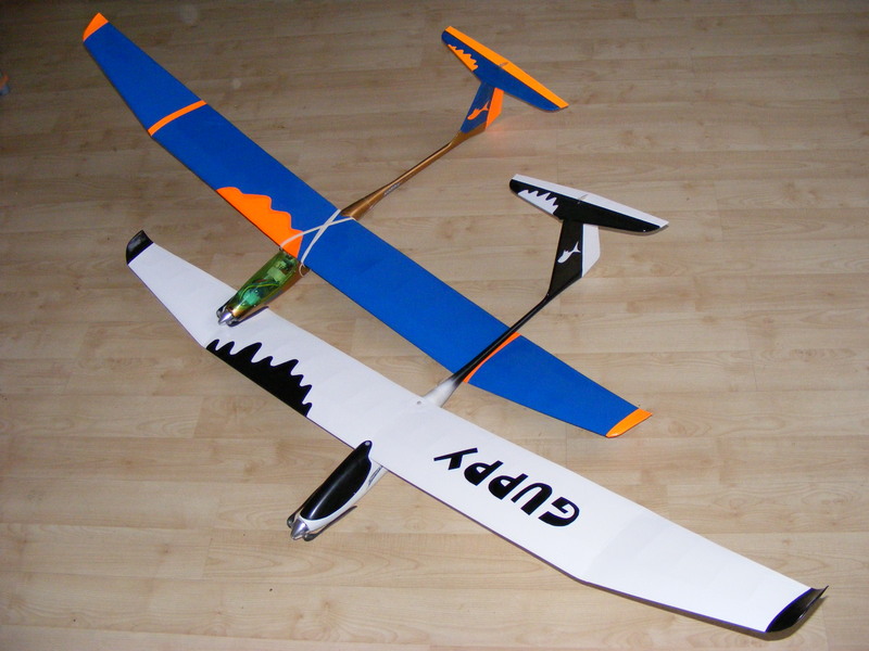

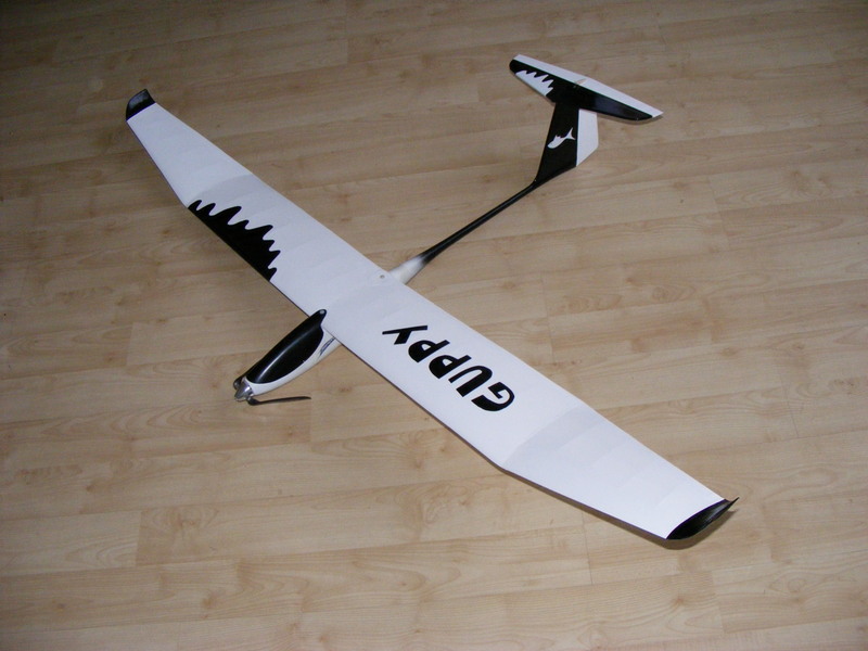

Gupiki rosną jak ryby po deszczu.
Również i moja stajnia wzbogaciła się o egzemplarz z zestawu naszego forumowego kolegi:
DSCF3285.JPG [ 103.16 KiB | Przeglądane 17909 razy ]
Na Wilcze Laski zabieram oba.
Niebieski zapewne jest już znany. Dostanie jeszcze przed wyjazdem skrzydełka z lotkami.
DSCF3286.JPG [ 118.57 KiB | Przeglądane 17909 razy ]
Ciekaw jestem ile będzie Gupików ? A jaka kolorystyka ?!? Och ! Ach!

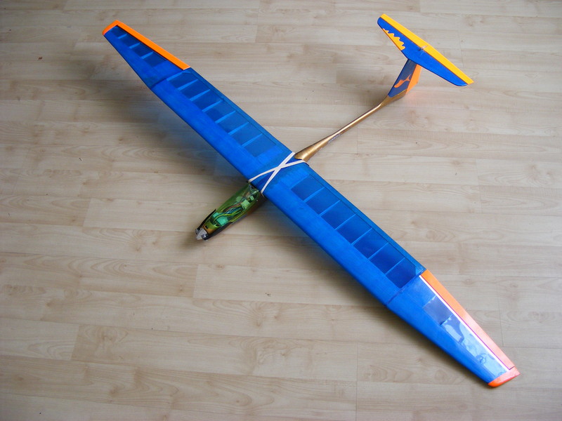

Skrzydełko gotowe:
DSCF3287.JPG [ 104.82 KiB | Przeglądane 17780 razy ]

A kabinke robie tak :
Pelikan 1,5m , Pelikan 2m , Guppy, Quick Flick II DLG

Witam kolegów.
Szanowne forum śledzę i wertuję od dość dawna.
Jednak od niedawna jestem posiadaczem i użytkownikiem
Takiego oto cuda :
Kadłub produkcji kolegi Krissa, a pozostałe elementy to robota
Graffi_25.
Zrobiłem statecznik poziomy mocowany na 2 śruby nylonowe,
a cięgno w dźwigni mocowane na "takiecóś" plastikowe do szybkiego mocowania. tym sposobem szybowczyk zajmuje mało miejsca w domku i łatwiej go wrzucić do samochodu, gdy zabiera sie paru kolegów i kilkanaście modeli.
Tak to wygląda :
Niestety pierwsze loty nie obyły się bez niespodzianek.
Głównie wynikających z wadliwych silniczków , które
zakupiłem z HK. Problem polegał na tym iż pracujący silnik wytwarzając ciąg powodowal przesuwanie sie ku przodowi osi silnika z rotorem i na skutek wadliwie ( z nadmiarem żywicy) zamocowanych magnesów powodował tarcie i duże obciążenie regulatora w pracy po upływie czasu około 1 minuty.
regulator oczywiście odłączał silnik po przegrzaniu.
Efekt nie występował podczas prób naziemnych i wyciąganiu szybowca w czasie 15- 30 sekund do góry.
Niestety odłączyl mi silnik na małej wysokości i udało mi się przeciągnąć.
Efekty zobaczcie sami :
