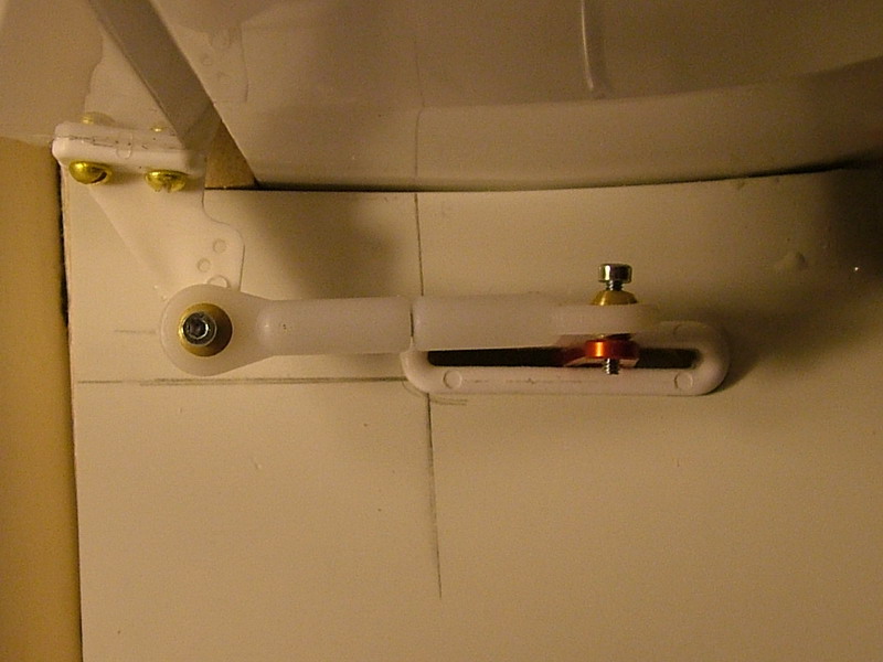

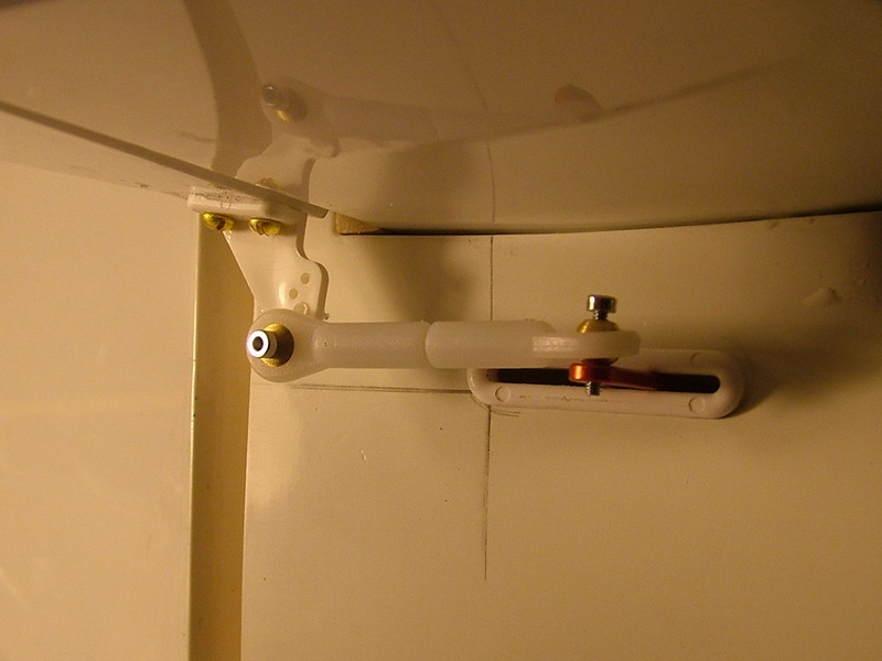

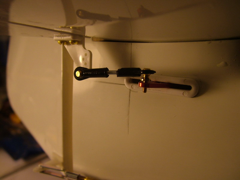

A teraz dwa rozwiązania o których Rafał mówił. Mam nadzieje, że dobrze go zrozumiałem. :)
Czy tak może być? Mi najbardziej przypadło do gustu to drugie rozwiązanie z białymi snapami.
W środku jest gwintowany drut M3 (taki z Castoramy) niestety trochę miękki ale mam nadzieje, że da rade. Przy tych białych snapach będzie trzeba je skrócić około 2-3mm ponieważ są za długie.
Co Wy na to może tak być?

PostNapisane: poniedziałek, 21 listopada 2011, 23:12
Posty: 163
Wiek: 39
Lokalizacja: Bielsko - Biała
Dużo lepiej to wygląda niż te beczułki. Oba rozwiązania podobne więc bez różnicy które wybierzesz.
Pozdrawiam Rafał

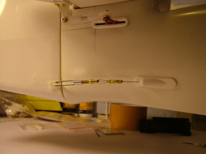

Prace wykończeniowe trwają. Idzie wolno ale idzie.
Praktycznie napęd steru kierunku jest już zrobiony, praktycznie ponieważ trzeba jeszcze wszystko przykleić i zapiąć na serwie.
A wygląda to tak. Zastanawiam się tylko czy nie za dużą pętelkę zostawiłem.

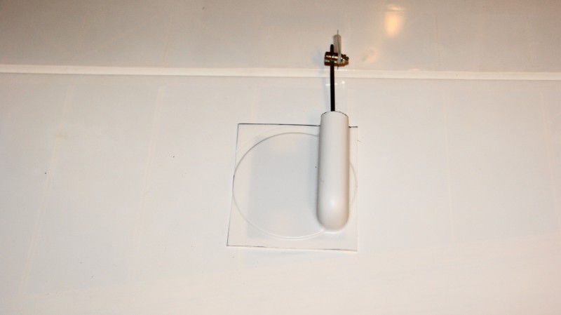

Zabezpieczenie przed tarciem linki o kadłub zrobiłem z plastikowych części bowndena. Tą najcieńsza rurkę wkleiłem do maskownicy i dodatkowo jeszcze przykleiłem tą druga osłonkę która przychodzi na tą cieńką.
Całość ma 4,5 cm. Tak mi wyszło i linka od serwa do samego kadłuba jest idealnie prosto, dopiera zakręca na końcu tej plastikowej maskownicy. Tak to wygląda.

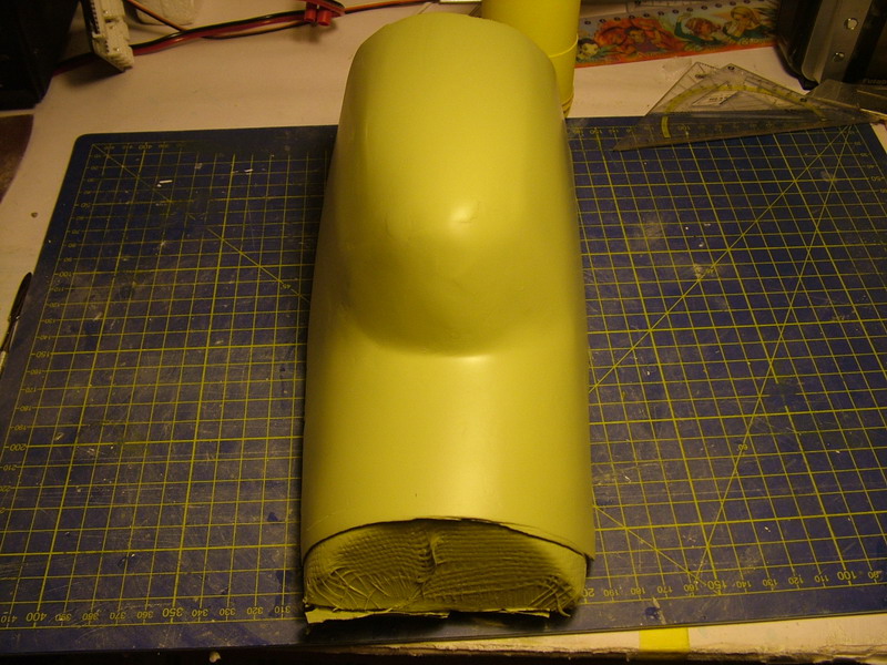

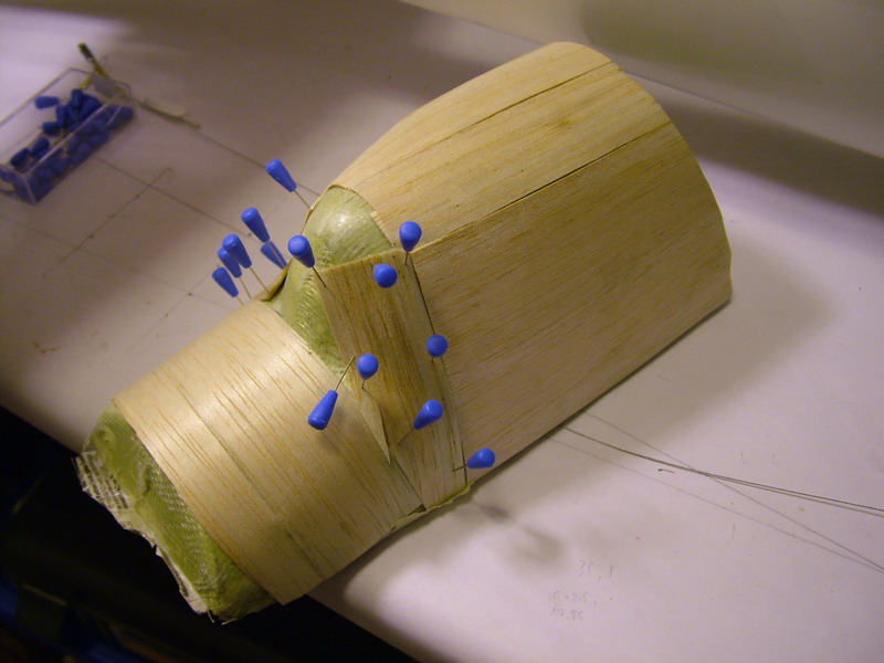

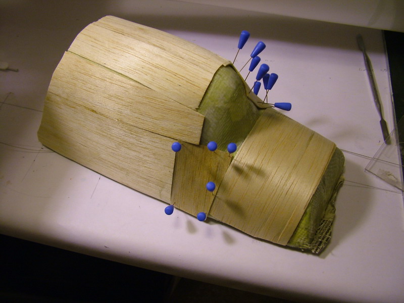

No i na koniec pokaże jak idą prace nad powiększeniem osłonki kabinki.
Na odlew gipsowy położyłem na lakier capon tkaninę szklaną 150g/m2. Niestety tkanina okazała się za gruba i w dwóch miejscach odeszło od gipsu. Na szczęście nie są to newralgiczne miejsca i nie będzie widać że coś jest nie tak w porównaniu z oryginałem.
Na to wszystko przyklejam balsę 1mm. Będzie problem z łukiem w przedniej części osłonki.
Tu myślę o wypełnieniu szpachlą żeby już sie nie bawić w gięcie balsy.
Na to wszystko pójdzie szpachlówka, potem szlifowanie i na koniec lakier. Myślę o 2-3 warstwach lakieru szlifowanego papierem 400-600.
Myślałem, że skończę wszystko do końca przyszłego tygodnia ale nie dam rady.

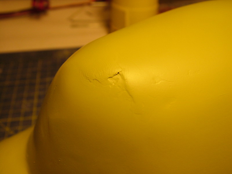

No Wojtek z kopytem powoli finiszujemy. Niestety szału nie ma i musi na razie tak zostać. :?
To co widać to zaszpachlowane szpachlą do balsy oraz 3x położyłem szpachle w spreju (Motip)
Jest problem (trzecie zdjęcie) z którym nie mogę sobie poradzić.
Balsa trochę odeszła i pękła podczas szlifowania. Zaszpachlowałem ale podczas szlifowania balsa się ugina i szpachla odpada.
Mam taką koncepcję, że zaleje to średnim CA i ponownie wyszlifuje. Może będzie trzymać. :?:
Na to co widać mam zamiar położyć 3 warstwy lakieru. 1-wsza warstwa + papier 400, 2-ga warstwa + papier 600 i 3-cia warstwa docelowa.
Jak znajdę stolarnie która wytnie mi ramkę do tłoczenia to w weekend pierwsza wytłoczka zostanie wykonana.

Popracowałem nad tym felerem, zrobiłem jak zamierzałem i wyszło lepiej. Może nie dobrze ale lepiej.
Jutro kupie lakier w spreju - kolor będzie promocyjny aby tylko było go więcej :D więc kolorystyka kopyta może być odlotowa.
Ale nagle i niespodziewanie wyszedł inny problem, teraz jest chyba za szeroko. :shock:
Mo zmierzeniu kopyta i osłonki to różnica wychodzi 5-6mm. Pocieszam się że pomiary były robione na samym końcu osłonki i kopyta a przeca trzeba obciąć sporo więc może się uda.

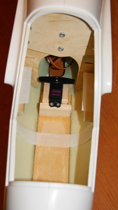

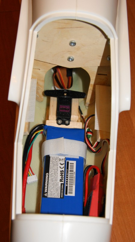

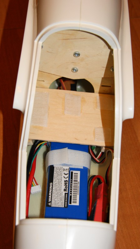

Tak wygląda mocowanie serwa kierunku i półka na akumulator silnika.
Serwo kierunku i półka aku.JPG [ 60.2 KiB | Przeglądane 11535 razy ]
Akumulator będzie mocowany opaską na rzep a regulator też na rzep do boku kabiny
Mocowanie aku.JPG [ 72.32 KiB | Przeglądane 11535 razy ]

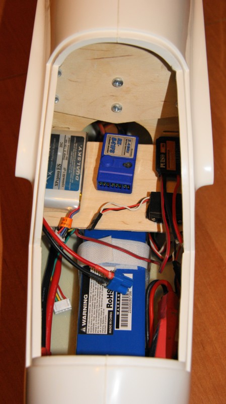

Półka na elektronikę również mocowana na rzep aby w razie "W" mieć dojście do serwa kierunku
Półka elektroniki.JPG [ 67.97 KiB | Przeglądane 11535 razy ]
Elektronika na półce mocowana nie inaczej jak na rzepy
Elektronika.JPG [ 77.06 KiB | Przeglądane 11535 razy ]

Pozostała ta trudniejsza dla mnie część, czyli montaż serw wysokości i steru kierunku z pull-pull'em.

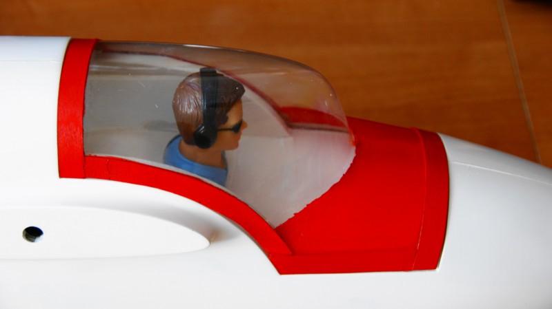

Narazie aby się nie nudzić molestowałem starą kabinkę, która jest na siłę dopasowana do kadłuba. Konkretnie4 to chodziło mi o wykreślenie łuków na kadłubie pod malowanie na czerwono.
A tak wygląda to monstrum, które udało się sklecić z tego co dał producent
Kabina 4.JPG [ 39.3 KiB | Przeglądane 11688 razy ]
Ramka naklejona na zewnątrz ze sklejki 0,2mm. Szerokość 10mm.
Jest to tylko atrapa, wersja prototypowa, egzemplarz próbny, element pokazowy więc nie było sensu jej wypieszczowywać :D

No to kabina wersja ostateczna ukończona.
Nie jest to arcydzieło ale jestem z siebie dumny, a co, bo kto bogatemu zabroni. :D
Ramka kabiny będzie pomalowana na czerwono ale to na sam koniec jak będę malować kadłub.

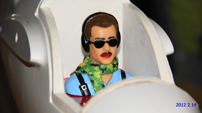

Pilot 1.JPG [ 53.28 KiB | Przeglądane 11443 razy ]
Pilot 2.JPG [ 54.41 KiB | Przeglądane 11443 razy ]
Kokpit.JPG [ 54.57 KiB | Przeglądane 11443 razy ]
PostNapisane: wtorek, 14 lutego 2012, 16:44
Posty: 127
Wiek: 30
Ten pilot to nawet do Pana podobny (prawie) :D
Yak 55M Shockflyer... :D
PostNapisane: wtorek, 14 lutego 2012, 18:48
Za spostrzegawczość masz plusa i kredki a za tego Pana linijką po łapach ;)
PostNapisane: wtorek, 14 lutego 2012, 19:41
kredki zostaną wysłane pocztą....
wcale niepodobny bo Wojtek z racji zawodu ma oczy z tyłu głowy i widzi więcej niż Chuck Norris ;P wcale się nie musi obracać...
PostNapisane: wtorek, 14 lutego 2012, 20:35
Posty: 375
Lokalizacja: Puławy
Całym popiersiem kręci czy samą głową?
... i gdzie takie szaliki można dostać?
