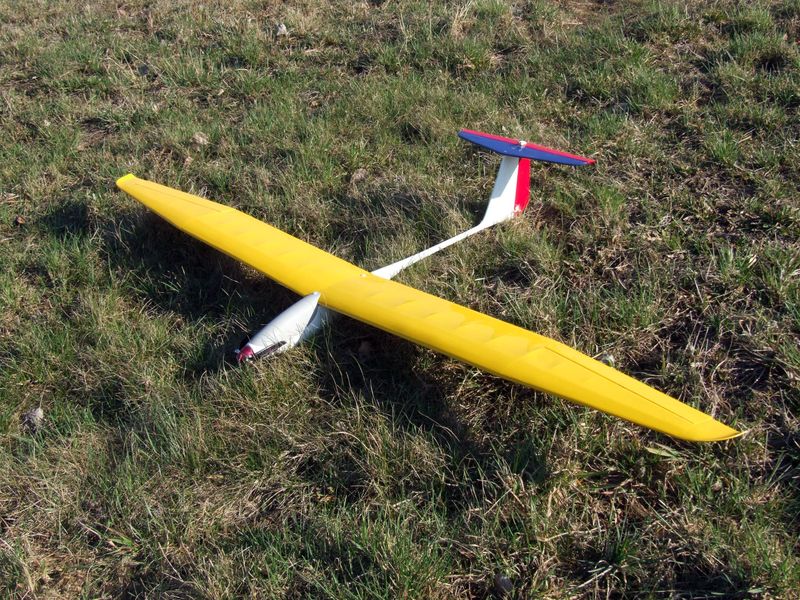

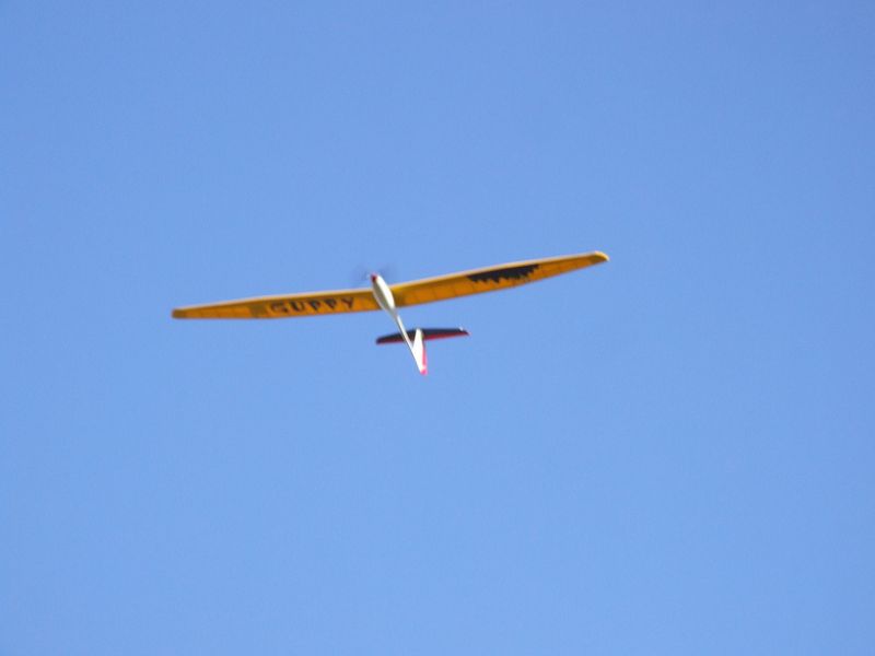

No i zakończyłem budowę swojego; wczoraj odbył się oblot.
DSCF5729.JPG [ 188.65 KiB | Przeglądane 14699 razy ]
DSCF5735.JPG [ 19.42 KiB | Przeglądane 14699 razy ]
Muszę jeszcze poprawić wyważenie modelu, wydaje mi się że miałem troszkę cofnięty SC przez co model był "nerwowy".
Graffi_25 mam pytanko , jaka wyszła Ci waga modelu gotowego do lotu razem z wyposażeniem ?

Dziwna kabinka trochę, albo mi się zdaje.

bracduv napisał(a):

Ta lista to tak troszkę na zapas chyba :) bo ja jednym cyjakiem sklejam 4-5 takich modeli :)
Co do wagi to mi wyszedl 545gram z pakietem 1000mAh lub 575gram z pakietem 1300mAh i generalnie nie oszczędzałem na wadze na niczym bo odbiornik mam 27gram regulator 25A też coś koło 30gram i jak widać pakiet też spory jak na tego typu model :)

oj, gapa ze mnie; dla porównania u mnie :
skrzydło z lotkami - 162
kadłub z wyposażeniem 396 , razem 558g

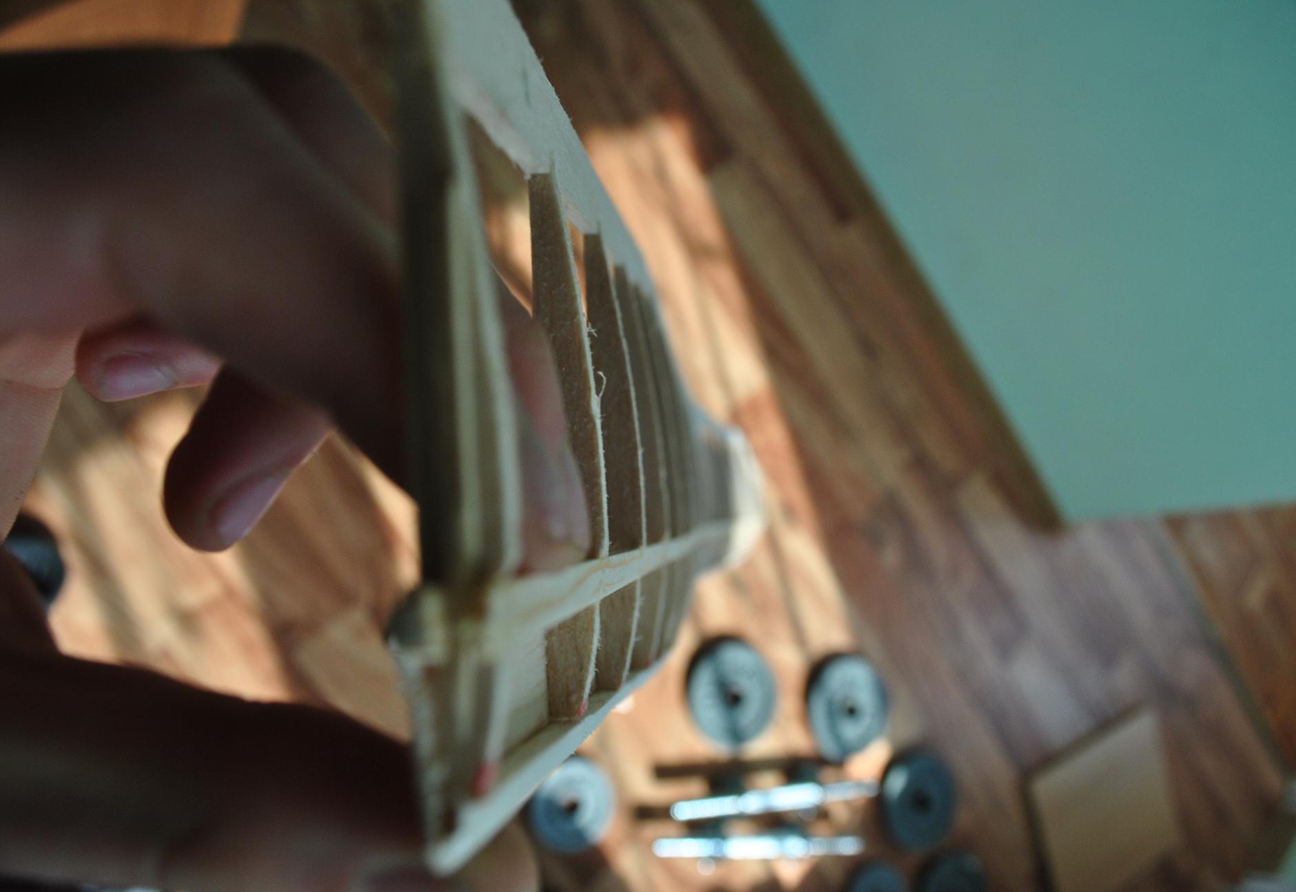

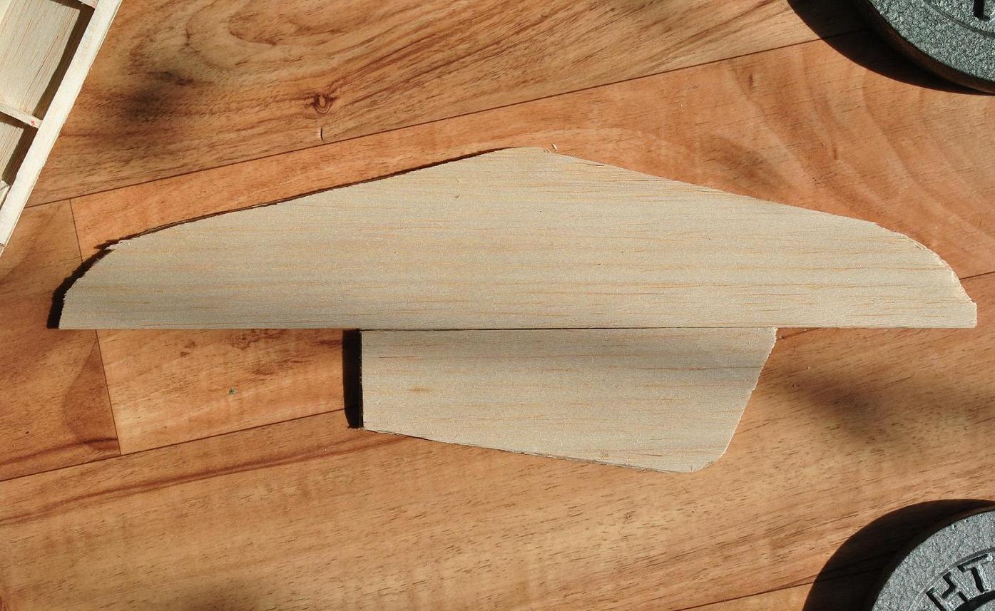

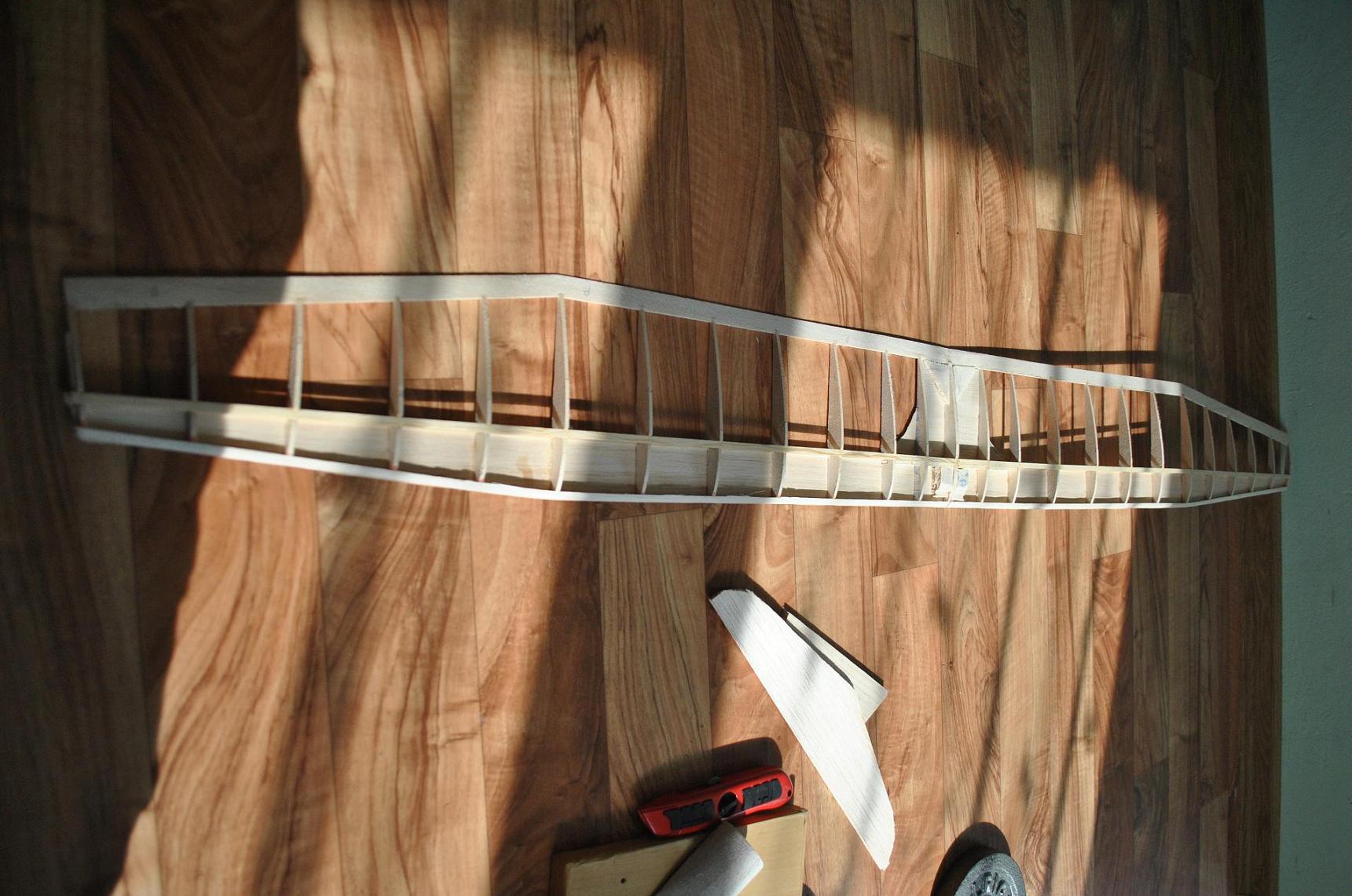

Ok, dzięki.
A tu sesja z budowy, dzisiaj to tylko zeszlifowałem krawędź, może później coś więcej zrobię.
Komentarz: Szlifowanie stateczników mnie jeszcze czeka.
