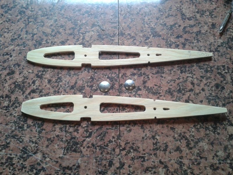

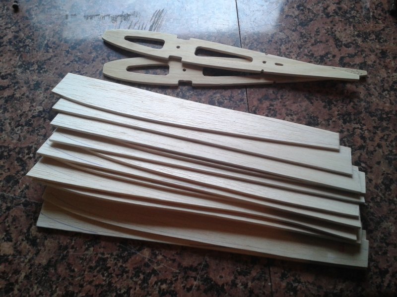

Było nie było ja zacząłem od najtrudniejszej dla mnie rzeczy. Skrzydło konstrukcyjne.
Wykonałem szablony żeberek profil NACA 0013
20141111_121608.jpg [ 123.12 KiB | Przeglądane 28451 razy ]

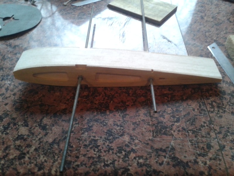

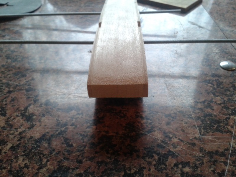

Następnie z naddatkiem odciąłem z desek balsy 3mm elementy do złożenia bloku
20141111_121636.jpg [ 122.69 KiB | Przeglądane 28451 razy ]
A następnie po skręceniu szpilami obrobiłem obrys
20141111_143714.jpg [ 118.36 KiB | Przeglądane 28451 razy ]
20141111_143722.jpg [ 120.51 KiB | Przeglądane 28451 razy ]
W wolnych chwilach będę sobie to obrabiał dalej i dumał co i jak poskładać do kupy :lol:

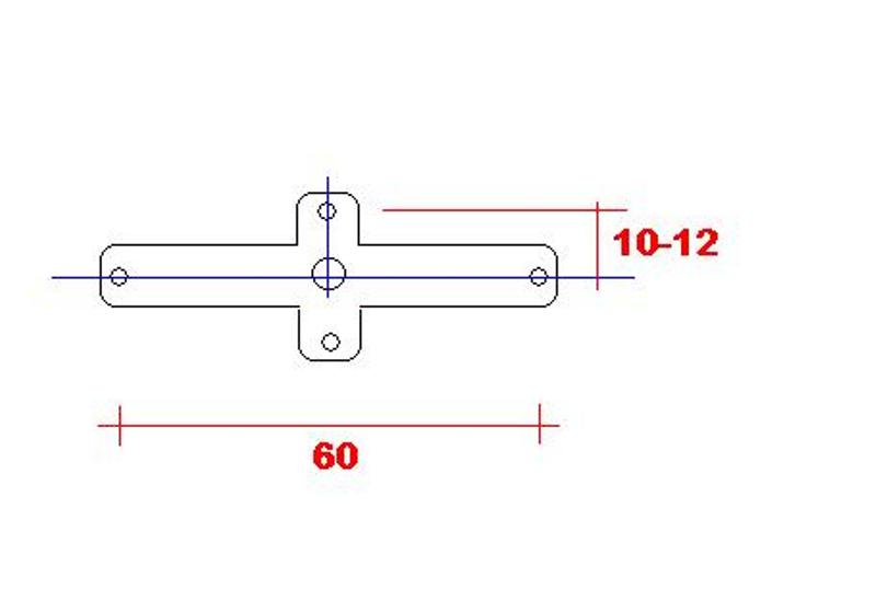

Adam, strasznie szybki profil wybrałeś.
Proponuję do trenerka minimum 20%.
Jeśli oś orczyka wyjdzie pomiędzy wyliczonym SC max-min to w porządku.
Orczyk zrób od razu z drugą dźwignią. Jak potem dodasz klapy, będzie jak znalazł.
ORCZYK.JPG [ 18.98 KiB | Przeglądane 28389 razy ]
ED: widzę, że Krzysiek też to zauważył.
Co do kadłuba też popieram, lub zrób z deseczki lipowej.

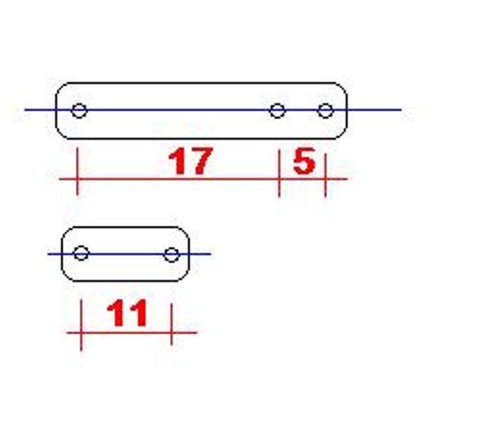

PostNapisane: środa, 12 listopada 2014, 11:43

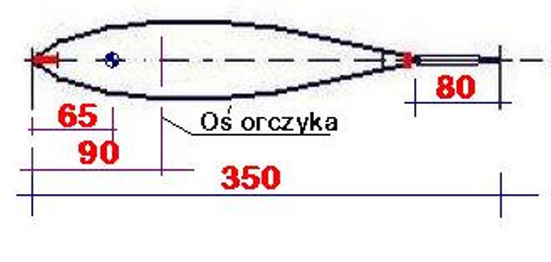

No to już Ci podaję proporcje takich dźwigni, żeby pasowały do proporcji orczyka:
DŹWIGNIE.JPG [ 20 KiB | Przeglądane 28372 razy ]

Nic. Mają wychylać się o taką samą wartość. Natomiast wymiary orczyka i dźwigni przy tej wielkości modelu proponowałbym zwiększyć. Orczyk 80 X 20 i dźwignie steru wysokości i klap 20mm.

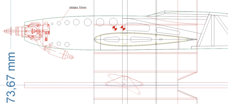

Przy tej rozpiętości popieram wielkość orczyka, dla tego pisałem "proporcje", a nie wymiary, a orczyk chciałem zaproponować w osiach linek 75 mm.
W ten sam sposób podaję gotowe dane położenia SC i miejsce osi zamocowania orczyka.
Środek ciężkości.JPG [ 28.16 KiB | Przeglądane 28350 razy ]
Przelicz Adam pod swoje wymiary.
Edytowałem rozmiar orczyka.

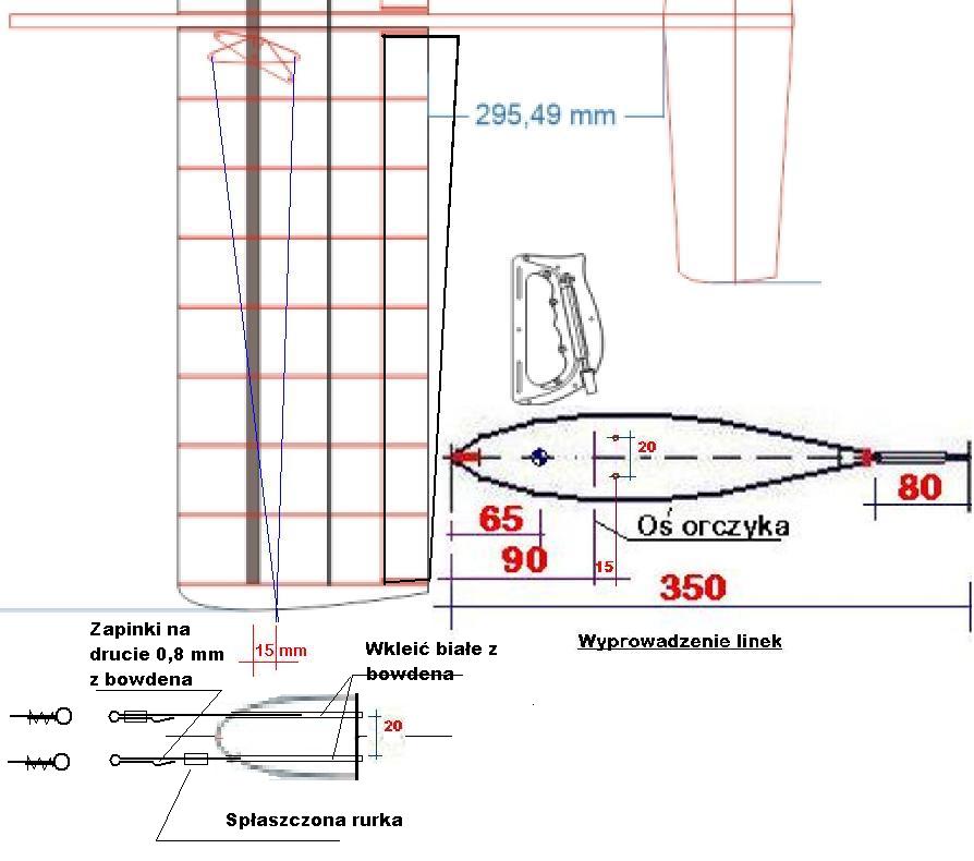

Później podam miejsca wyprowadzenia linek ze skrzydła, ale muszę się trochę obrobić z robotą w domu.

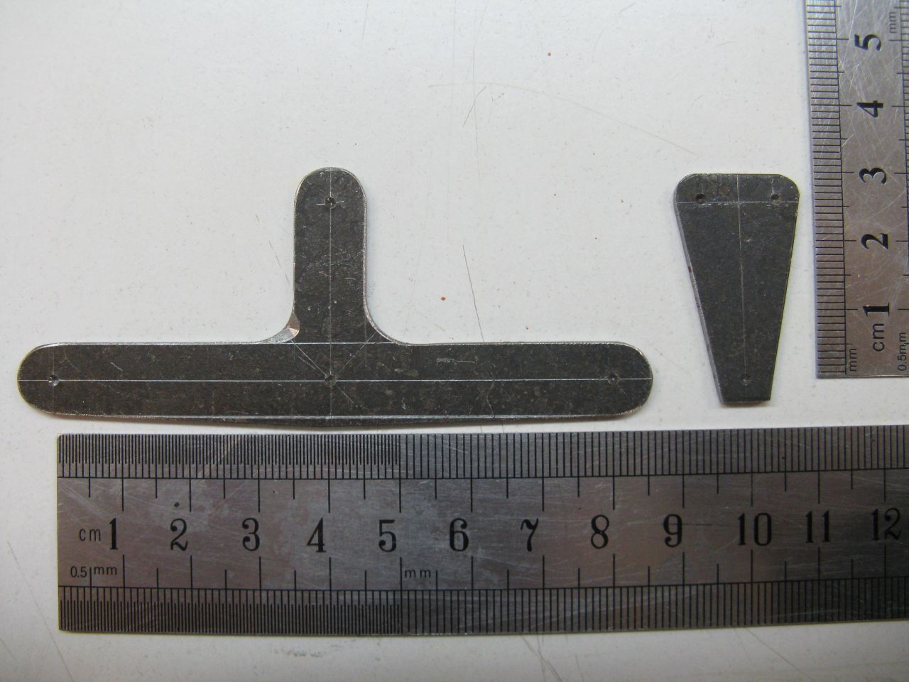

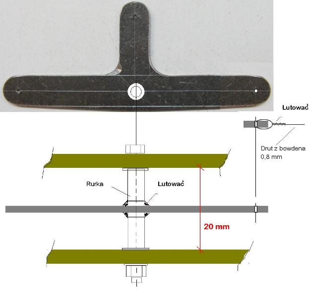

Jeśli naprawdę chcesz zrobić ten model, to znalazłem ze starych czasów orczyk i dźwignię klap do modelu na uwięzi. Mogę wrzucić w kopertę i przesłać pod wskazany adres 8-) . Zostanie do zrobienia dźwignia steru wysokości.
0braz 001.jpg [ 142.21 KiB | Przeglądane 28342 razy ]
Stalowe?
 Tytuł: Re: "Pierwszy" model CL
PostNapisane: środa, 12 listopada 2014, 13:51
na takich latałem
PostNapisane: środa, 12 listopada 2014, 15:36
Nie dziwię się, bo tak mnie chyba zrozumiałeś.
Pytałem po prostu.
Stalowe do tej wielkości modeli się używało, a pytałem żeby ew. pokazać sposób ich montażu w modelu.
Coś tam potem narysuję, a gdybyś robił to inaczej, to też proszę pokaż.

Na szybko mocowanie orczyka i wyjście linek ze skrzydła.
Nie mam programu do technicznego rysowania, więc tylko "od ręki"
Mocowanie orczyka.JPG [ 31.28 KiB | Przeglądane 23608 razy ]
Wyprowadzenie linek.JPG [ 69.32 KiB | Przeglądane 23608 razy ]
ED: Adam, jeszcze przemyśl kształt kadłuba.
Nie powinien być zbyt smukły. Lata się również nad głową, a więc powinien mieć pewną nośność.
Coś jak w lataniu "na żyletkę".
Ostatnio edytowano środa, 12 listopada 2014, 18:51 przez Stema, łącznie edytowano 1 raz

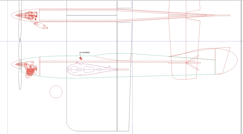

Obawiam się, że jeszcze trochę urośnie jakieś 27% :lol:
EDYTA:
uf udało się powiększyć tylko kadłub tzn jego wysokość reszta bez zmian
EDYTA II:
Widzę Stefan po Twojej edycji, że moja modyfikacja kadłuba wymuszona profilem będzie ok.

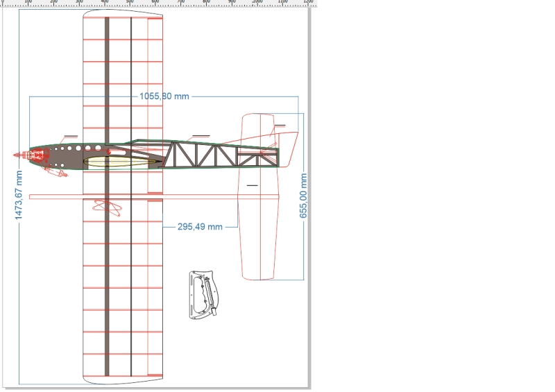

A tu moja kolejna modyfikacja modelu :nieufny:
pierwszy.jpg [ 90.58 KiB | Przeglądane 23590 razy ]
A miejsce się zrobi na większy krąg najwyżej odpalę piłę motorową i skoszę drzewo i pozbawię sąsiada prądu bo mu słup położę.
I tak mnie wnerwia bo mi latać spalinami nie daje, że niby gołębie płoszę. A skąd ja mu gołębie wezmę jak on ich już ze trzy lata nie ma :lol:
Kształt kadłuba uważam za finalny, tak dobrze widać porzuciłem wstrętną płaską deskę i kadłub przestrzenny.
Niestety profil skrzydła jest trochę dłuższy 323 mm plus coś tam na klapy
