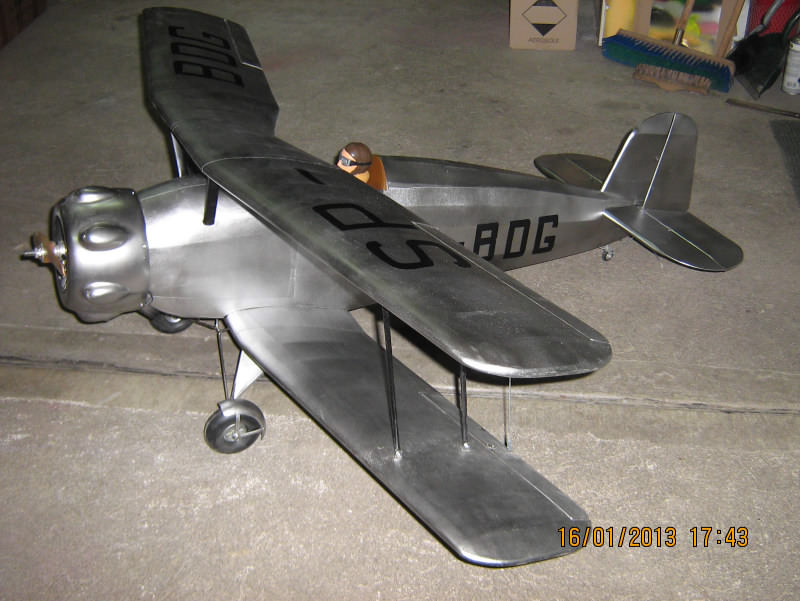

Marku- czy Ty, to Ty? Witam Cię serdecznie! Jak daleko jesteś z PO-2? Mój CSS powoli (bardzo) zmierza do końca, ale mu jeszcze trochę zostało...W każdym razie dobrze, że jesteś!
20200611_162544.jpg [ 3.4 MiB | Przeglądane 24237 razy ]
20200611_162924.jpg [ 2.33 MiB | Przeglądane 24237 razy ]
Zbyszek SP-1968

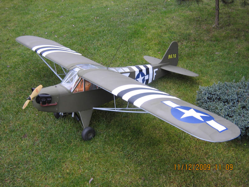

Teraz fotka gotowego modelu do lotu, ale to nie jest mój model, tylko znaleziony gdzieś w necie.
Canary.jpg [ 206.12 KiB | Przeglądane 24027 razy ]

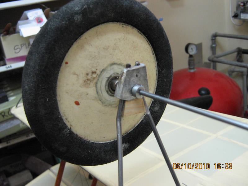

Mój model jest teraz na stole i czeka na zrobienie poprawnego przeniesienia napędu z pręta idącego od serwa do dźwigni przepustnicy:
Canary 1.jpg [ 1.53 MiB | Przeglądane 24027 razy ]

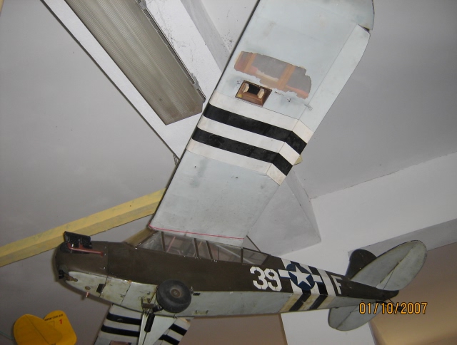

A kiedy przed laty model był często "latany", tak się miały te z nim zabawy:
1 latanie 3.jpg [ 189.44 KiB | Przeglądane 24027 razy ]
1 latanie 5.jpg [ 70.06 KiB | Przeglądane 24027 razy ]

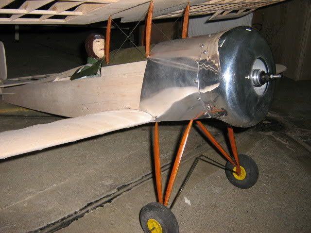

Ale to było dawno, natomiast teraz model przeszedł gruntowny przegląd, łącznie z ponownym uruchomieniem silnika i jego regulacją, oraz dostał nową obudowę podwozia, jak również nowe olinowanie płata z naciągiem tak górnych, jak i dolnych linek.
Tak szła ta modernizacja:
011.jpg [ 2.03 MiB | Przeglądane 23950 razy ]
Tutaj widoczna, od nowa wykonana obudowa prętów podwozia, a na kolejnych fotkach widoczne naciągi linek.
012.jpg [ 3.35 MiB | Przeglądane 23950 razy ]
013.jpg [ 2.68 MiB | Przeglądane 23950 razy ]

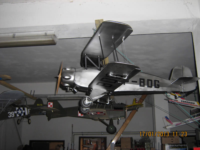

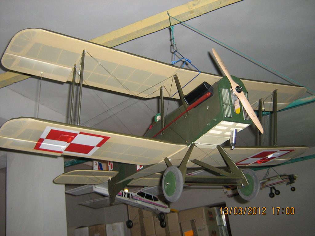

I zajęte swoje miejsce pod sufitem , w oczekiwaniu na loty. Wczoraj np. lataliśmy dwoma dronami, które wnuczki dostały z różnych okazji oraz jednym z elektro szybowców. Fajnie było pod wieczór, bo bez wiatru i ze słońcem, które przed zachodem skryło się za chmurami i w oczy nie świeciło.
014.jpg [ 1.78 MiB | Przeglądane 23950 razy ]
I tyle na razie.

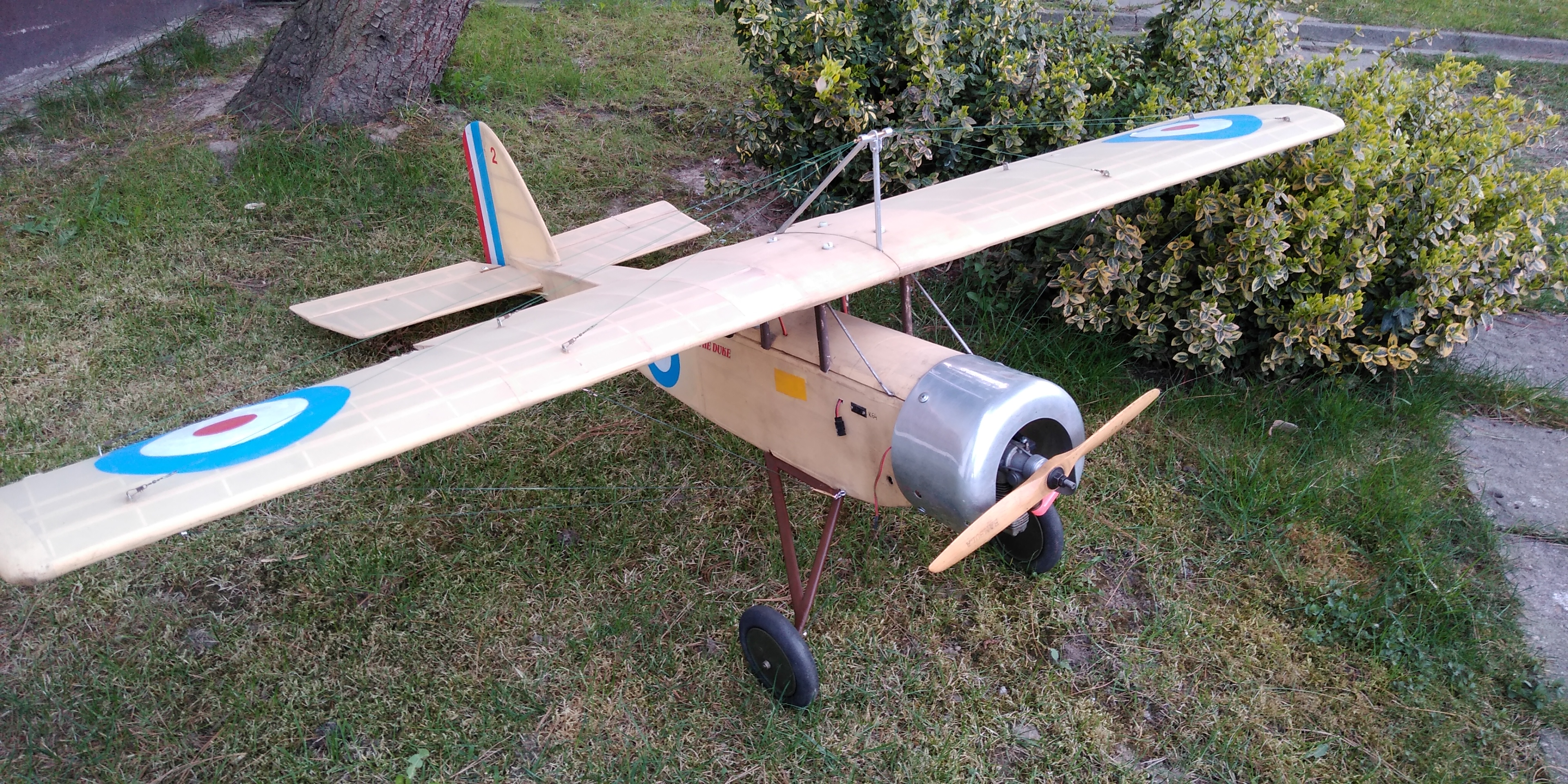

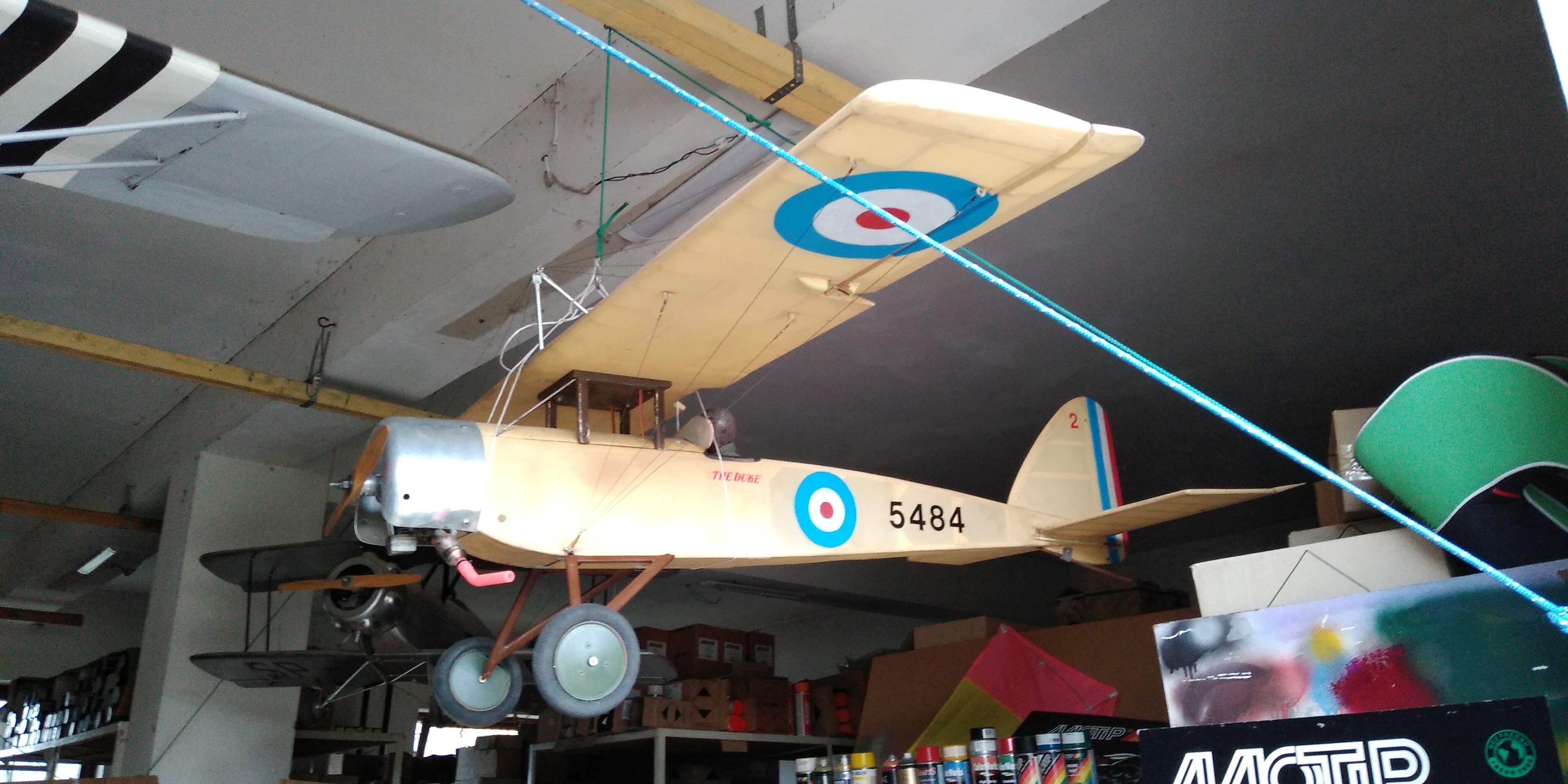

A więc tym razem będzie o moim następnym , samodzielnie posklejanym modelu z „tartacznego” zestawu Svensona, którym jest Bristol Scout w skali 1 : 6. I tu pytanie: dlaczego to co przydatne i pomocne w modelarstwie relatywnie szybko pada i się zwija? Trzy przykłady. Pierwsze to ta firma „Svenson”, z bardzo ciekawymi propozycjami dla takich początkujących, jakim poniekąd ja byłem, kiedy się reaktywowałem modelarsko i znowu zaczynałem być aktywnym na tym polu. Drugim takim przykładem jest firma foliowa „Solartex”, której folie imitujące płótno wg mnie były perfekcyjnym wyrobem i świetnie mi się z nimi pracowało. I po trzecie, chociażby tak wg mnie udane kopie silników OS Max, które to kopie „Bracia Chińczycy” oferowali pod nazwą „Magnum” a następnie „ASP”. I komu to przeszkadzało? Teraz na topie są te dwutakty poprzerabiane z różnych silników od urządzeń ogrodniczych i zapewne dobrze się modelarsko sprawdzają, są mocne, trwałe i bardzo tanie w eksploatacji, ale ten ich dźwięk… :( No, nic. Wracając do modelu, który w jakimś stopniu , także po poprzednio zbudowanym „The Duke”, ukształtował moje aktualne upodobania modelarskie. Samolot Bristol Scout, co możecie dokładnie sobie przeczytać pod tym adresem:

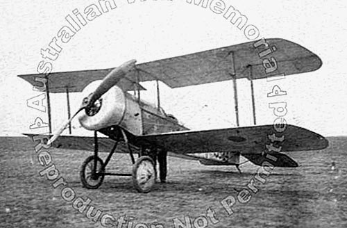

https://pl.qwe.wiki/wiki/Bristol_Scout
To tylko bardzo niewielki krok naprzód w rozwoju wojennej generacji maszyn latających, cięższych od powietrza. To praktyczne poznawanie praw aerodynamiki, poznawanie w codziennej praktyce eksploatacyjnej zależności między najróżniejszymi elementami konstrukcyjnymi, i ich wzajemnym wpływie na właściwości lotne maszyny , itd. itd… Z drugiej strony ten postęp dokonywał się w trakcie uruchomionej wielkiej, potężnej, maszynki do mielenia mięsa armatniego, w tym także lotniczego.
Jako też zdecydowany pacyfista, w stopniu st. kaprala pchr. w żadnym stopniu nie podziwiałem i nadal nie podziwiam tych pierwszych maszyn wojennych za ich sprawność, większą czy mniejszą, w zabijaniu ludzi, ale za to, że każda ich nowsza wersja była przeważnie lepsza lotniczo od poprzedniej i miała w sobie jakieś nowe wynalazki, rozwiązania czy całkiem wtedy nowe technologie.
W tym linku możecie poczytać o człowieku, który zbudował wierną, latającą kopię maszyny, na której latał i walczył jego dziadek.
https://menway.interia.pl/historia/news ... Id,2741190
a grzebiąc gdzieś dalej, można zobaczyć 21 min wywiad /w „obcych językach” oczywiście/ z tym wnukiem-odtwórcą i zobaczyć ten samolot podczas lotu. Super zrobiona replika, super prezentująca się w locie.
A fotki z budowy mojego Bristola, następnym razem.

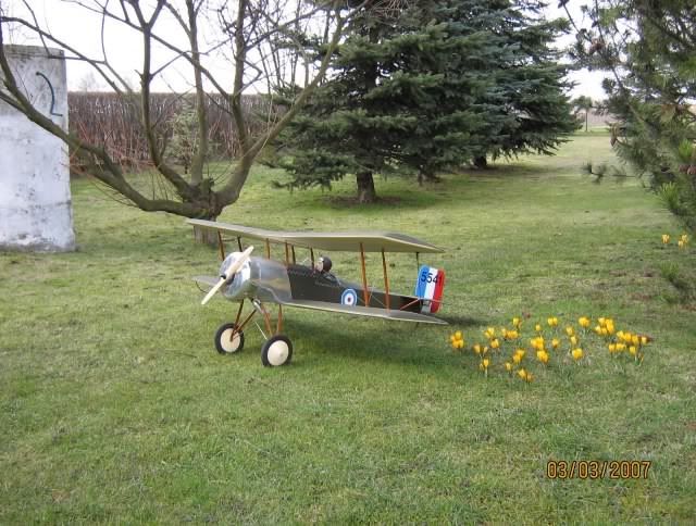

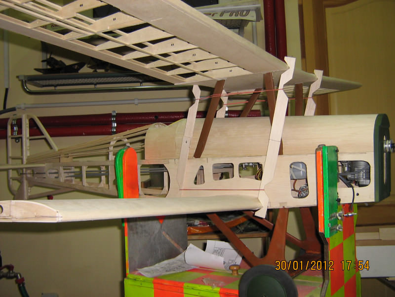

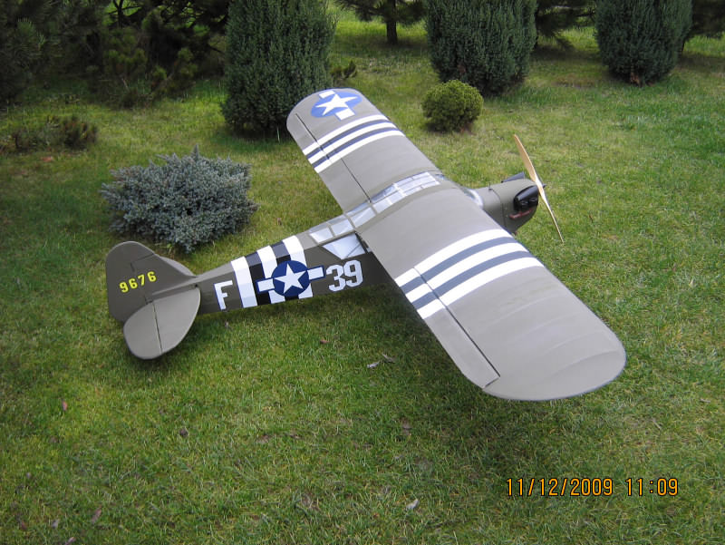

Budowa modelu postępowała, ale wcześniej posiłkowałem się znalezionymi w sieci fotkami prawdziwych samolotów, zrobionymi gdzie na lotniskach, jak również budując model według załączonej do „tartaka” instrukcji , spoglądałem na takie rzuty tego samolotu:
b2 (1).JPG [ 42.27 KiB | Przeglądane 32904 razy ]
b2 (2).JPG [ 124.42 KiB | Przeglądane 32904 razy ]
b3.jpg [ 62.82 KiB | Przeglądane 32904 razy ]
b4.jpg [ 72.11 KiB | Przeglądane 32904 razy ]

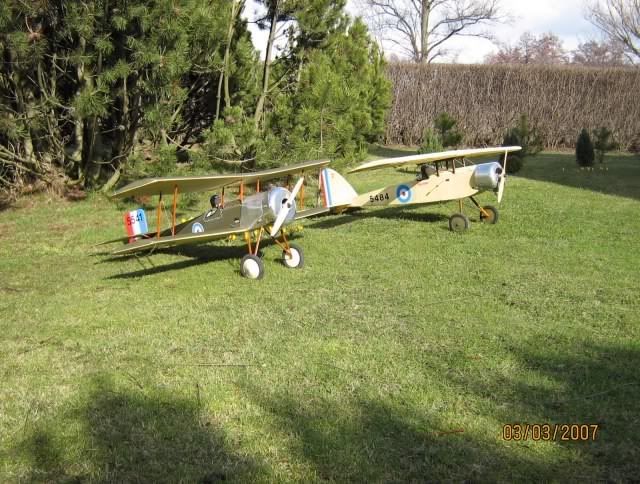

A już sam model w końcu budowy tak się prezentował:
b5.jpg [ 53.06 KiB | Przeglądane 32904 razy ]

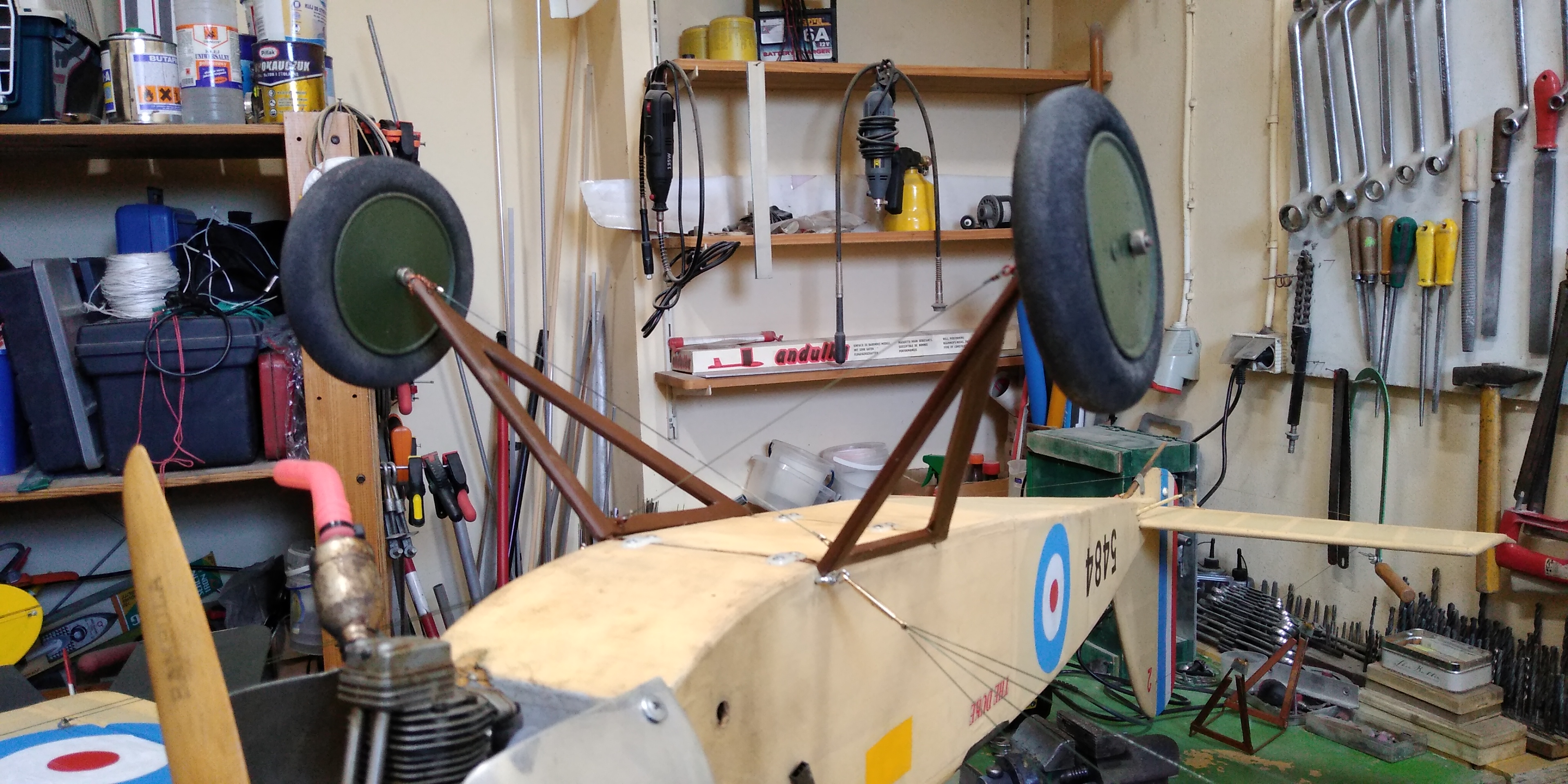

Widać na tej fotce , gotowe podwozie, które już wtedy do niczego nie było podobne, ale skoro takie zrobiłem, to i model na nim postawiłem. Maska modelu została zrobiona, być może, że przez już ostatniego w moim mieście rzemieślnika, o dźwięcznej nazwie ”drykarz”, a po polsku – ktoś pracujący na urządzeniu zwanym wyoblarką. M. In. tą metodą produkowano garnki aluminiowe, np. w czasie wojny w krakowskiej fabryce Schindlera.
A więc model stanął na podwoziu i tymczasowych kołach:
b6.jpg [ 58.61 KiB | Przeglądane 32904 razy ]
b7.jpg [ 55.1 KiB | Przeglądane 32904 razy ]
A następnie był już cały oklejony folią „Solartex” i czekał na olinkowanie przestrzeni miedzy płatami.
b8.jpg [ 55.49 KiB | Przeglądane 32904 razy ]
I kiedy się doczekał i był gotów do lotów, wyjechał na powietrze:
b9.jpg [ 71.39 KiB | Przeglądane 32904 razy ]
by zająć miejsce obok swego starszego kolegi.
b10.jpg [ 78.03 KiB | Przeglądane 32904 razy ]
A później były loty tym modelem, ale o tym przy kolejnej okazji.

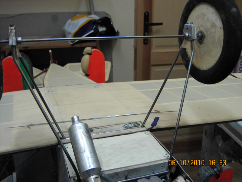

W sumie Bristol wykonał kilkanaście lotów i chociaż bardzo ładnie prezentował się w powietrzu, to jednak pilotowanie go wymagało maksymalnej koncentracji uwagi i przestrzegania reżimów prędkości. Model był narowisty, bardzo czuły na wszystkie stery. Chyba już w drugim locie podczas wchodzeniu w czwarty zakręt do lądowania, przy zbyt małej prędkości ,wszedł w korkociąg ,z jakiś 5-7 m i walnął prawie pionowo w glebę, kasując podwozie i uszkadzając lekko końcówkę lewego dolnego płata. Skrzydło szybko naprawiłem, a podwozie postanowiłem zrobić ponownie.

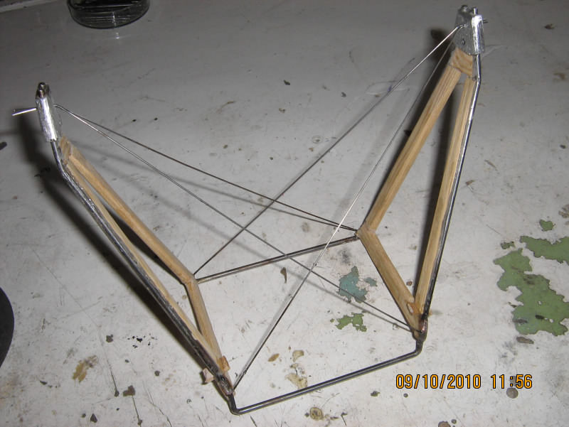

Tak mi szło wykonanie tego całkiem nowego podwozia:
b10.jpg [ 84.76 KiB | Przeglądane 32870 razy ]
b11).jpg [ 79.53 KiB | Przeglądane 32870 razy ]
b12.jpg [ 88.51 KiB | Przeglądane 32870 razy ]
b13.jpg [ 103.47 KiB | Przeglądane 32870 razy ]
b14.jpg [ 93.91 KiB | Przeglądane 32870 razy ]

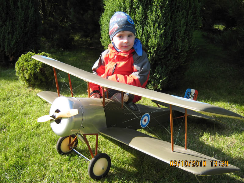

I wreszcie Bristol stanął na tym nowym podwoziu,
b15.jpg [ 201.47 KiB | Przeglądane 32870 razy ]
w towarzystwie mego starszego wnuczka, mającego wtedy prawie 5 lat.
b16.jpg [ 160.85 KiB | Przeglądane 32870 razy ]
Dociekliwi zapewne zapytają, dlaczego ten model tak kapryśnie i narowiście latał. Otóż wracając do fotek oryginalnego samolotu, czy też przedstawionych rzutów, możecie zauważyć, że samolot ma bardzo krótką „mordę” w stosunku reszty kadłuba i stosowany w nim silnik rotacyjny swą masą wystarczająco wyważał samolot, chociaż czytałem gdzieś opinie pilotów nim latających, że także był kapryśny w pilotażu i mało doświadczonym pilotom sprawiał kłopoty. W mym przypadku masa zastosowanego silnika nie doważała odpowiednio przodu i trzeba było pod maskę wsadzić „kupę” ołowiu aby to wyważenie uzyskać. A dodatkowe dekagramy w całej masie modelu, to po prostu , dodatkowe kłopoty. Tu widzicie te „kilogramy” ołowiu i dla obserwujących mój drugi temat, czyli relację z budowy Po-2, na tej fotce za Bristolem widać stan, w jakim aktualnie znajduje się realizacja tego projektu. Czyli jeszcze dużo będzie do oglądania dla „podglądających” relację z powstawania tego modelu, jako pół makiety „ćwiartki”.

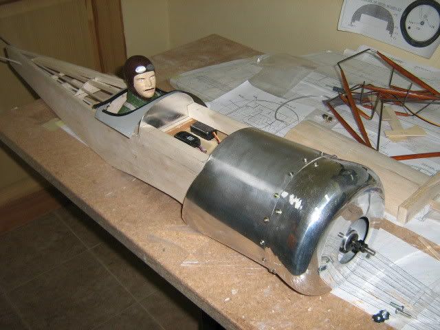

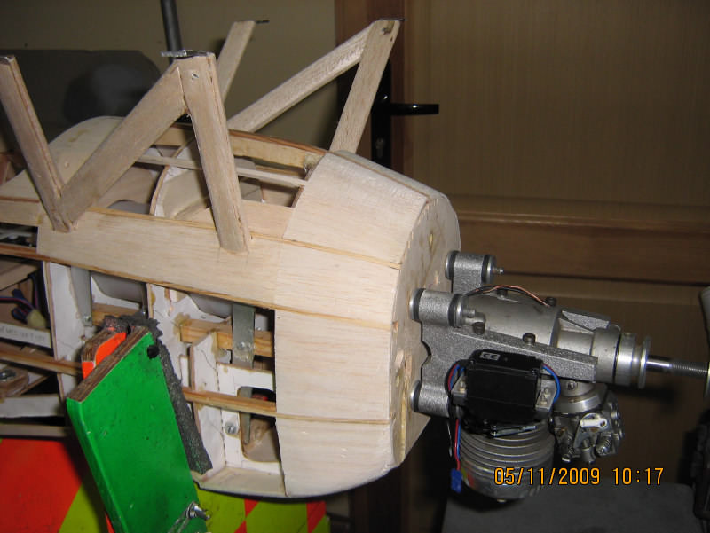

Kontynuując jeszcze przez chwilę historię tego modelu, chciałem przedstawić Wam moje kwietniowe poczynania wobec niego, które to po pierwsze wynikały z zamknięcia wywołanego paniką pandemiczną, a po drugie wynikały z chęci poprawienia właściwości lotnych tego modelu.
Pisałem wcześniej , że aby można było model wyważyć, trzeba było dołożyć mu na przód całą masę ołowiu, który co prawda model wyważał, ale też znacząco zwiększał jego masę. Wymyśliłem więc sobie, że zmodyfikuję nieco konstrukcję modelu, a to poprzez przedłużenie w części silnikowej długości kadłuba. Wyszło mi z moich „skomplikowanych” wyliczeń matematyczno-aerodynamicznych, że przedłużenie kadłuba o 3 cm w stosunku do stanu zastanego, powinno problem rozwiązać. Tak miał się ten ołów przed przystąpieniem do przebudowy:
k0.jpg [ 53.35 KiB | Przeglądane 32806 razy ]

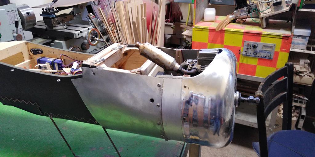

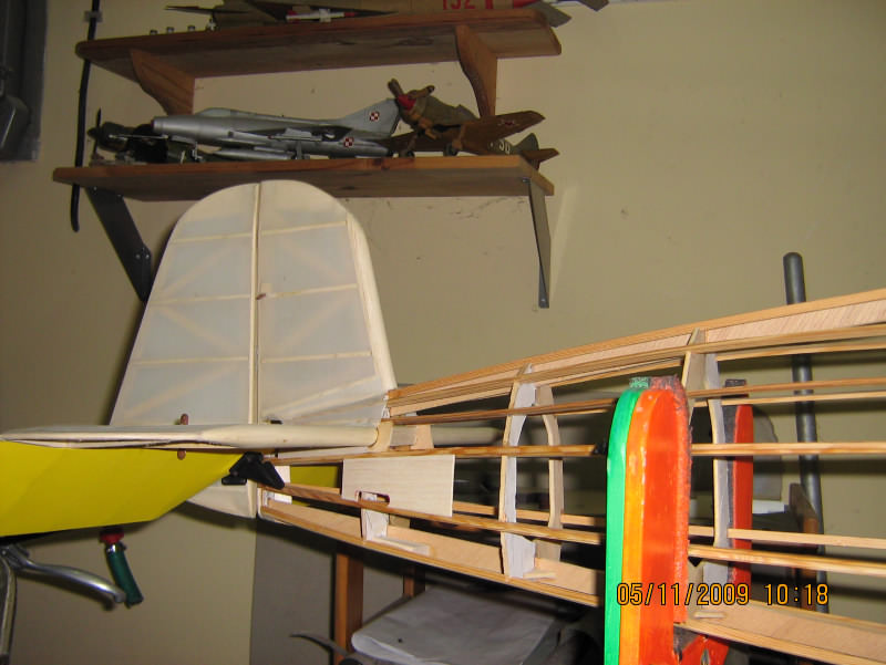

Zrobiłem więc dodatkowe wzmocnienie ściany ogniowej oraz dwie jednakowe pół wręgi z „solidnej” 10 mm sklejki „lotniczej” i połączyłem je w części górnej trzema pół księżycami, a całość stabilizując na dwóch kołkach bukowych 5 mm. Efekt widać na fotkach:
k1.jpg [ 74.79 KiB | Przeglądane 32806 razy ]
k2.jpg [ 66.38 KiB | Przeglądane 32806 razy ]
Później trzeba było przykryć czymś powstały nowy fragment kadłuba. Stwierdziłem, że będzie do tego doskonale nadawał się pasek z blachy drukarskiej 0,6 mm i zacząłem go mocować w swoim miejscu:
k4.jpg [ 77.19 KiB | Przeglądane 32806 razy ]
