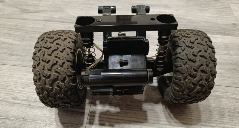

pokonany przez konstrukcję napędu zdobyłem gotowca, koła 160mm szerokość 320mm, silniczek troszkę mały, ale za to ma 2 biegi i dyfer

Stąd właśnie była porada bier gotowca :) jakby co to w załącznikach jest most. Potrzebne jest 5 łożysk 5x11x4 i wcześniej linkowany most z banggood.
 Tytuł: Re: zabawne jeździdełko
PostNapisane: środa, 11 lutego 2026, 21:47
Posty: 317
póki co poskładam na gotowcu, ale w międzyczasie zacznę kompletować jakiś mocniejszy zamiennik na silniku bezszczotkowym, coś czuję że ten gotowiec z zabawki nie pociągnie zbyt długo, a baranek ma do przejechania "kilka" km

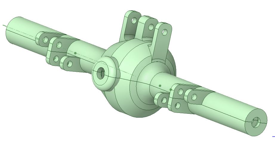

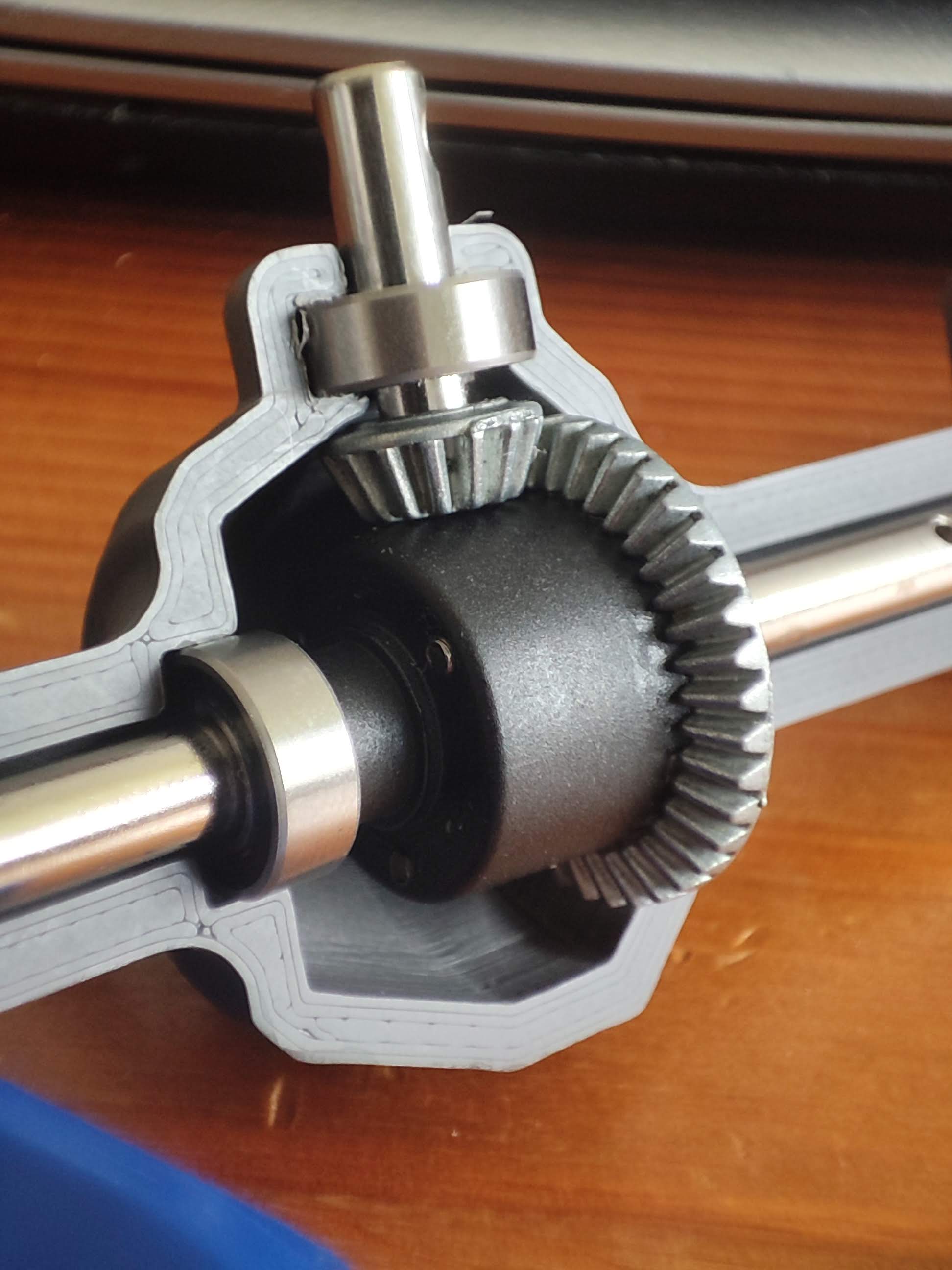

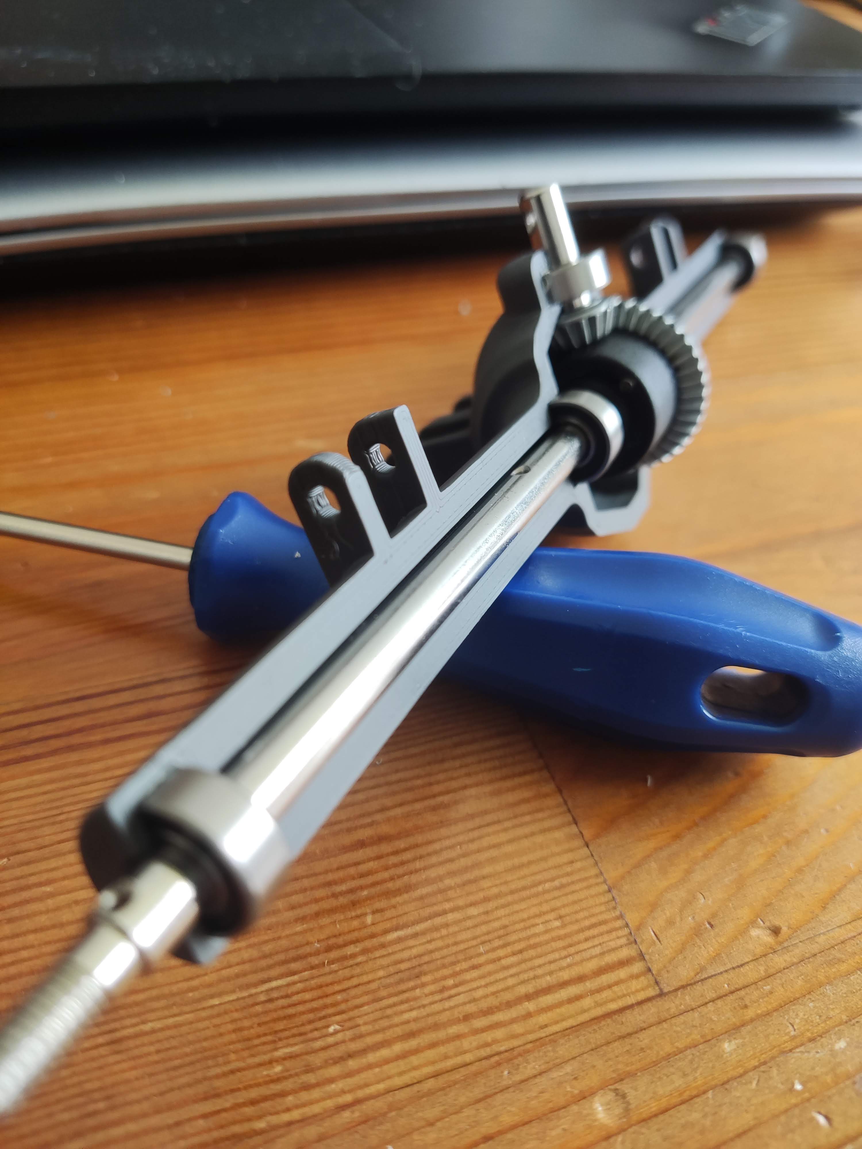

Trochę zmian w moście. Dostał standardowe wieszaki do linek i amortyzatorów (7,5mm) Otwory 3mm - czyli tak jak w komercyjnych mostach.
PostNapisane: sobota, 23 maja 2026, 11:11
Posty: 6617
Fajny most panie wyszedł.
