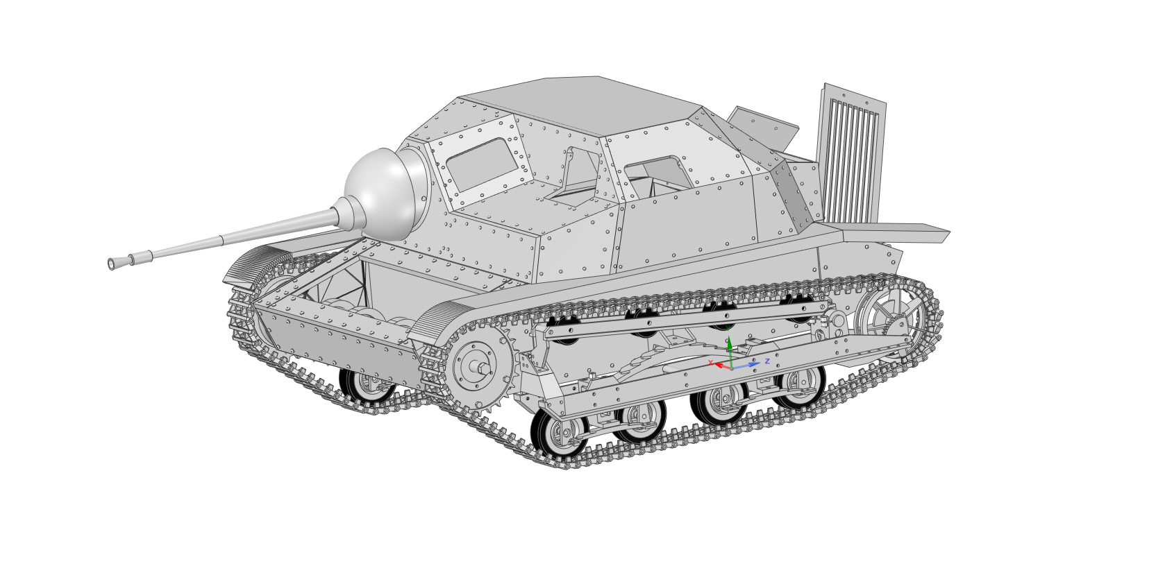

Oraz szkic ogólny który zrobiłem w ciągu kilku, - kilkunastu miesięcy
widok 2.png [ 248.82 KiB | Przeglądane 13792 razy ]

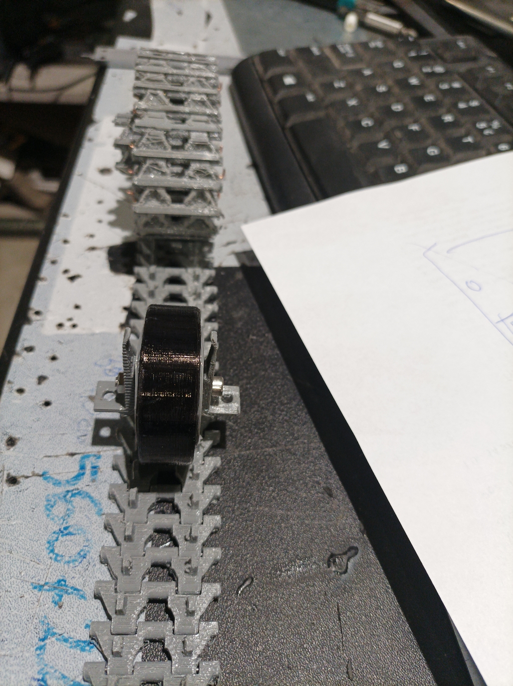

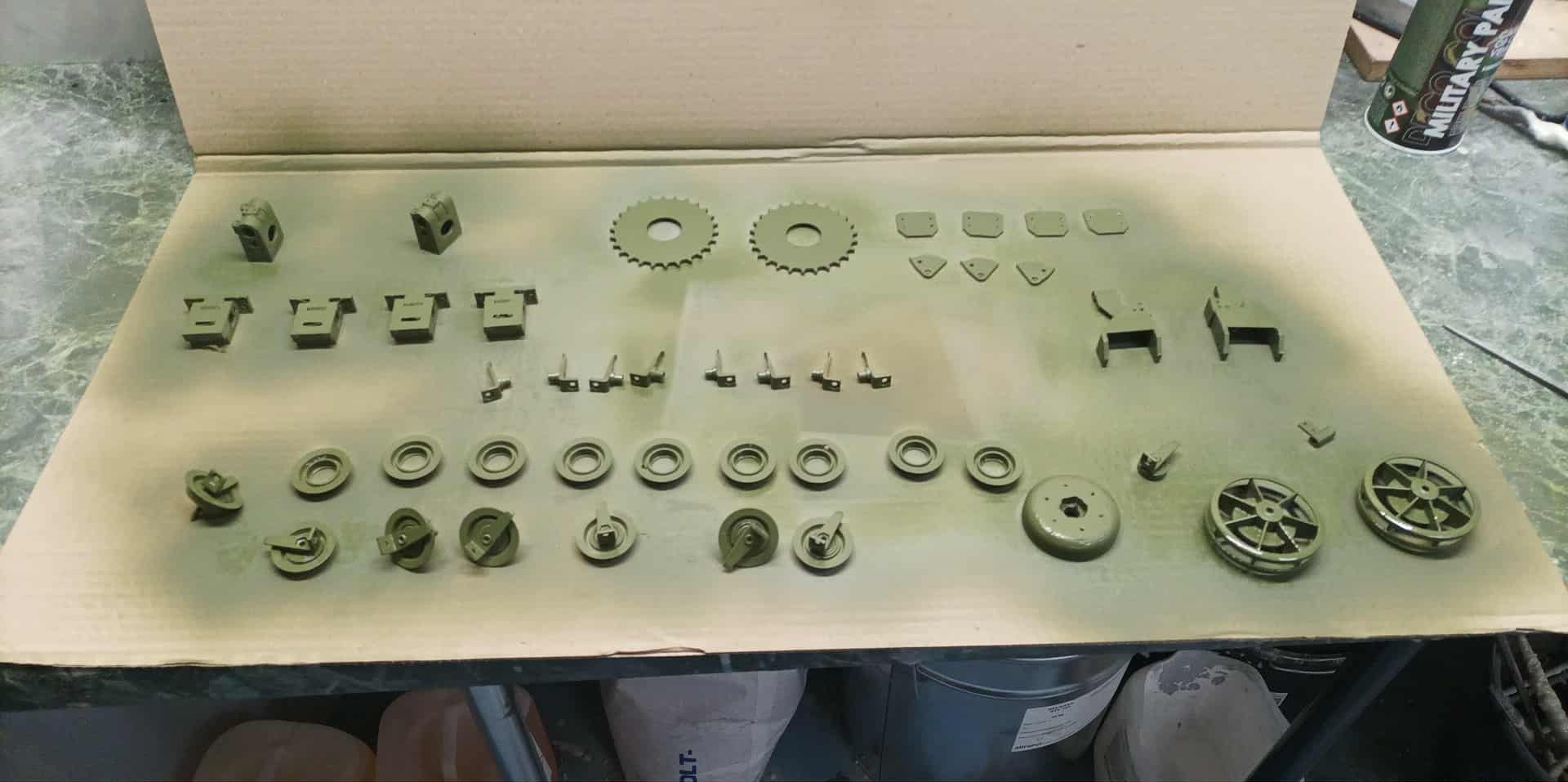

Trochę prac drukarskich miało miejsce
1669706072457.jpg [ 1023.08 KiB | Przeglądane 13792 razy ]
Większość elementów jest lub będzie drukowanych.

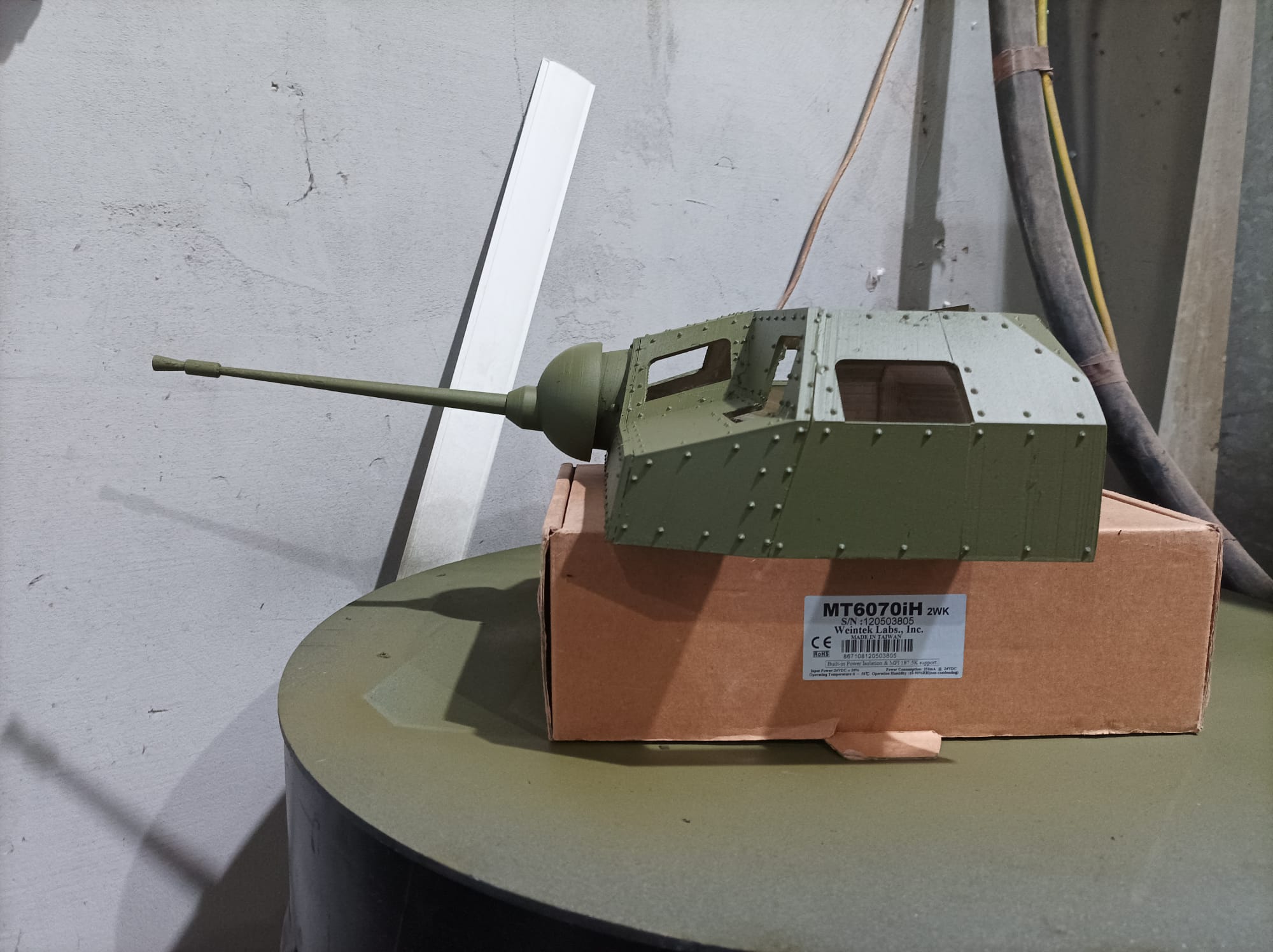

Wieża w większym stopniu zaawansowania,jeszcze kilka elementów i będę mógł powiedzieć, że zrobiona w całości.
Zdjęcie WhatsApp 2023-11-27 o 07.22.13_b0f3aa9f.jpg [ 236.4 KiB | Przeglądane 13792 razy ]

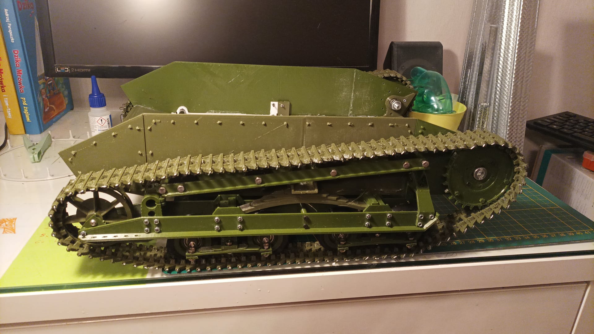

Zostały, klapki, tłumik i inne "drobiazgi" ale bryła już jest.
Kadłub na tą chwilę jest rozebrany do doklejenia pozostałych poszyć i następnie przeszlifowania, myslę , że w przyszłym tygodniu będę mógł składać.
Zdjęcie WhatsApp 2023-11-19 o 20.49.22_d72675b7.jpg [ 235.42 KiB | Przeglądane 13792 razy ]
Będę informował o postępach prac ale bez jakiejś specjalnej "napinki".

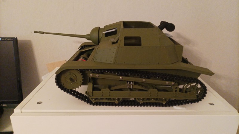

Jeszcze właziki i inna "galanteria" i będzie można powiedzieć, że skończony. Wygląda na to, że to będzie pierwszy mój skończony model :lol:

I pojechał "czołżek".
Mam słabe źródło zasilania ale i tak kilkanaście minutek można "pośmigać" :lol:
