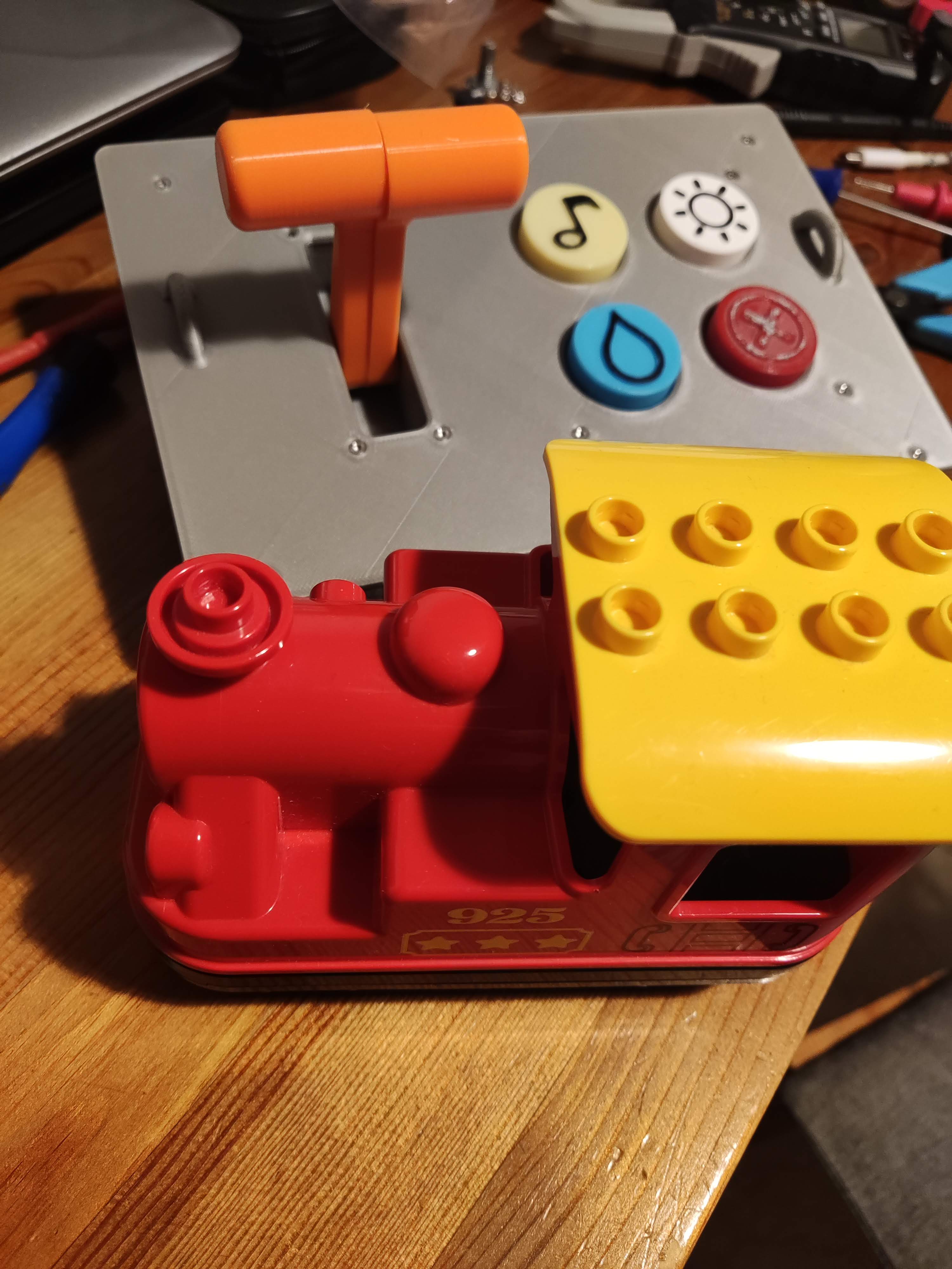

Pociągi... Wiadomo - fascynują. Może to przez takie, a nie inne czasy, w których się wychowywałem gdzie H0 i TT były obiektem pożądania rzadko spełnianego. Może to przez skalę i efekty wszelakie tych 'prawdziwych' czyli 1:1 :D ciężko powiedzieć, ale widać, że coś w nich jest skoro fanów nie ubywa.
I tu lądujemy w Lego Duplo.
Czyli w jednej z opcji pierwszych modeli dla całkiem małych fanów pociągów. Tradycyjnie, jak to w Lego jest tego sporo a część z nich ma pełne sterowanie czy to za pomocą ręki - gdy się popchnie to jedzie - czy to za pomocą klocków w odpowiednich kolorach układanych na torach czy to w końcu za pomocą aplikacji z komunikacją bluetooth. I tu mimo, że mam telefon to po pierwsze młody fan pociągów może telefon doskonale uszkodzić w 4 sekundy, po drugie to zdecydowanie za wcześnie żeby się wlepiał w ekran i po trzecie bo fajnie mieć zestaw działający niezależnie. I tak powstało:
IMG_20250521_225124.jpg [ 514.48 KiB | Przeglądane 1154 razy ]
Skrzynka maszynisty posiada sterowanie wszystkimi funkcjami pociągu, czyli zmienia kolor światła, wydaje 2 różne dźwięki, ma funkcję awaryjnego stopu oraz w pełni proporcjonalne sterowanie tył/przód.
Główny element to wszystko mająca płytka WeMos ESP8266 i do tego:
M2x6mm: https://pl.aliexpress.com/item/1005008049824239.html
M2 inserty: https://pl.aliexpress.com/item/4000036865451.html
włącznik: https://pl.aliexpress.com/item/32618612463.html
potencjometr: https://pl.aliexpress.com/item/1005007027600527.html
przyciski: https://pl.aliexpress.com/item/1005005315348507.html
przewody: https://pl.aliexpress.com/item/1005007206094421.html
Oczywiście obudowę i resztę oprzyrządowania trzeba wydrukować, ale można też wystrugać :mrgreen: gdyż pierwszy projekt na bazie, którego powstało to cudo był właśnie z drewna: https://www.instructables.com/Wooden-Bluetooth-Remote-for-Lego-Duplo-Train/
Ja korzystałem z tego: https://www.thingiverse.com/thing:6620027 i podobnie jak u nich PlatformIO nie chciało współpracować więc wykorzystałem Arduino IDE 1.8.19 i kroki z jednego z komentarzy do projektu. Wszystko poszło od szczała :D
Całość działa rewelacyjnie i każdy kto widział w praktyce a ma w domu Duplo pociągi patrzył z nieukrywaną zazdrością. Apka (są dwie) jest fajna ale tak jak pisałem wyżej - telefon nie zawsze jest dobry na wszystko.
