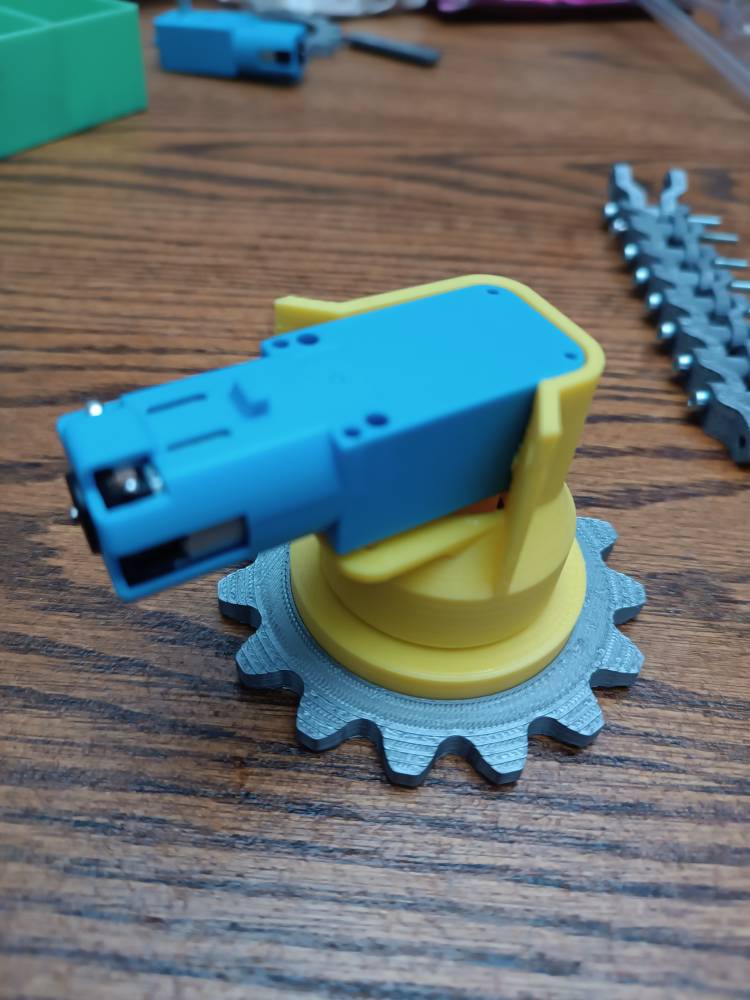

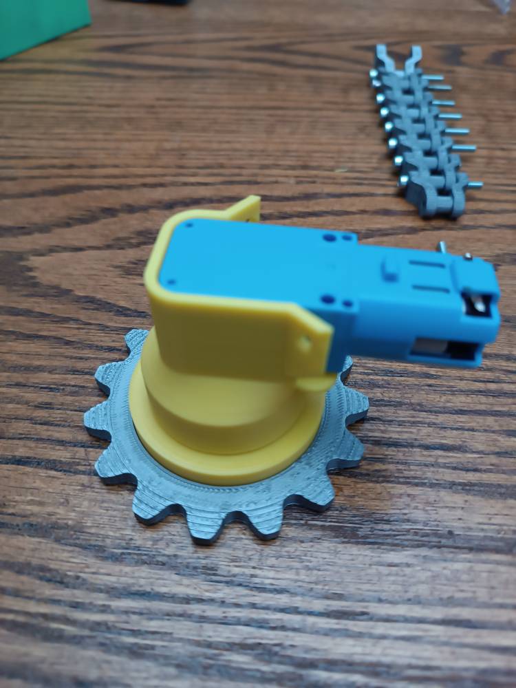

A siedzę na chorobowym głowa mi pęka to trzeba się czymś zająć. A że przyjechały silniki od Chińczyka. To będzie spycharka do kompletu dla Stara z koparką.

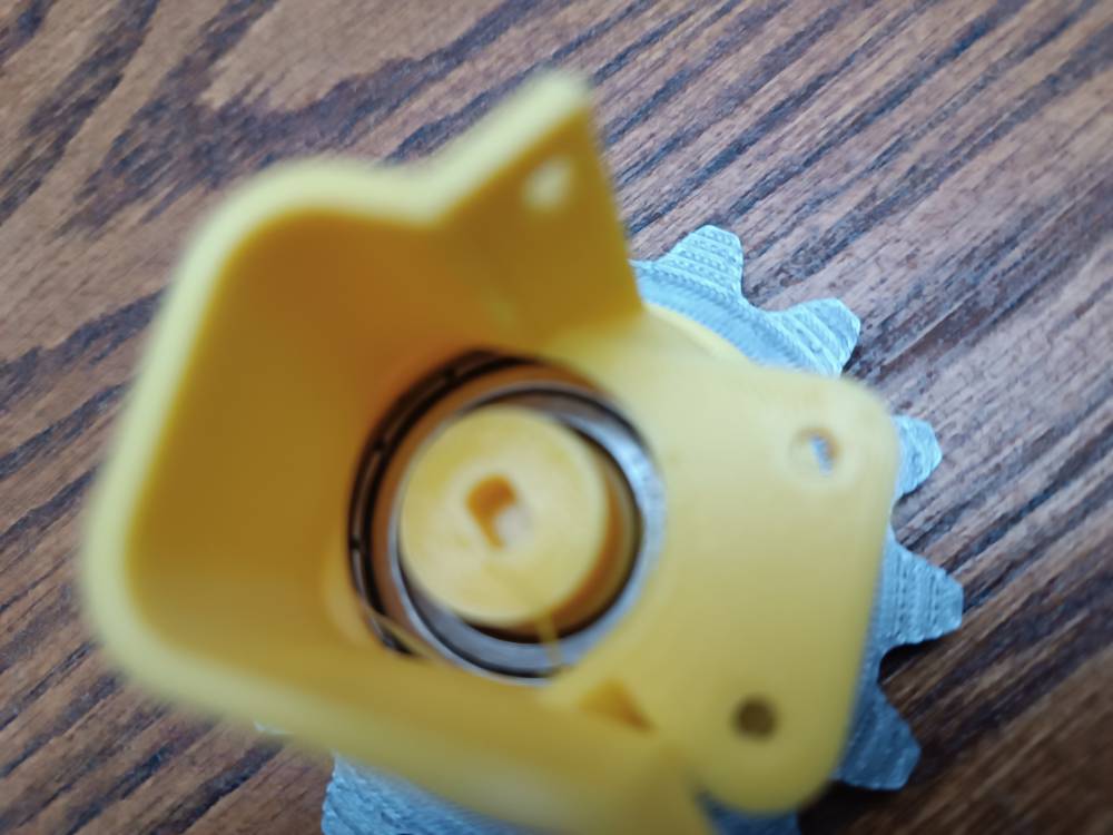

Gotowa lewa przekładnia napędowa. W środku łożysko 6003. Wszystko pasuje idealnie .

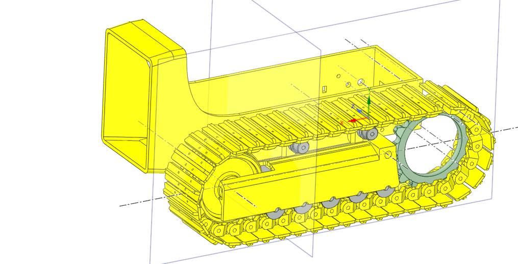

 Tytuł: Re: Stalowa Wola td 20
PostNapisane: sobota, 15 marca 2025, 11:57

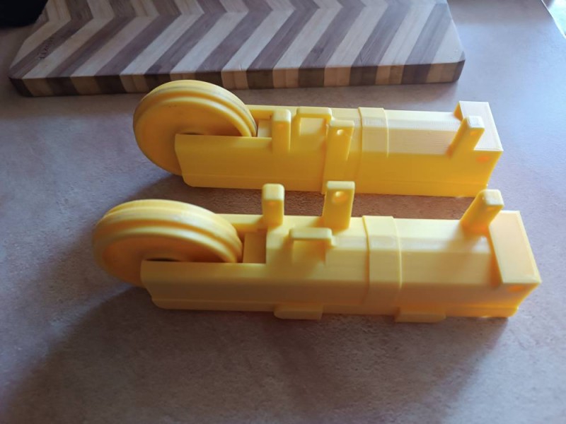

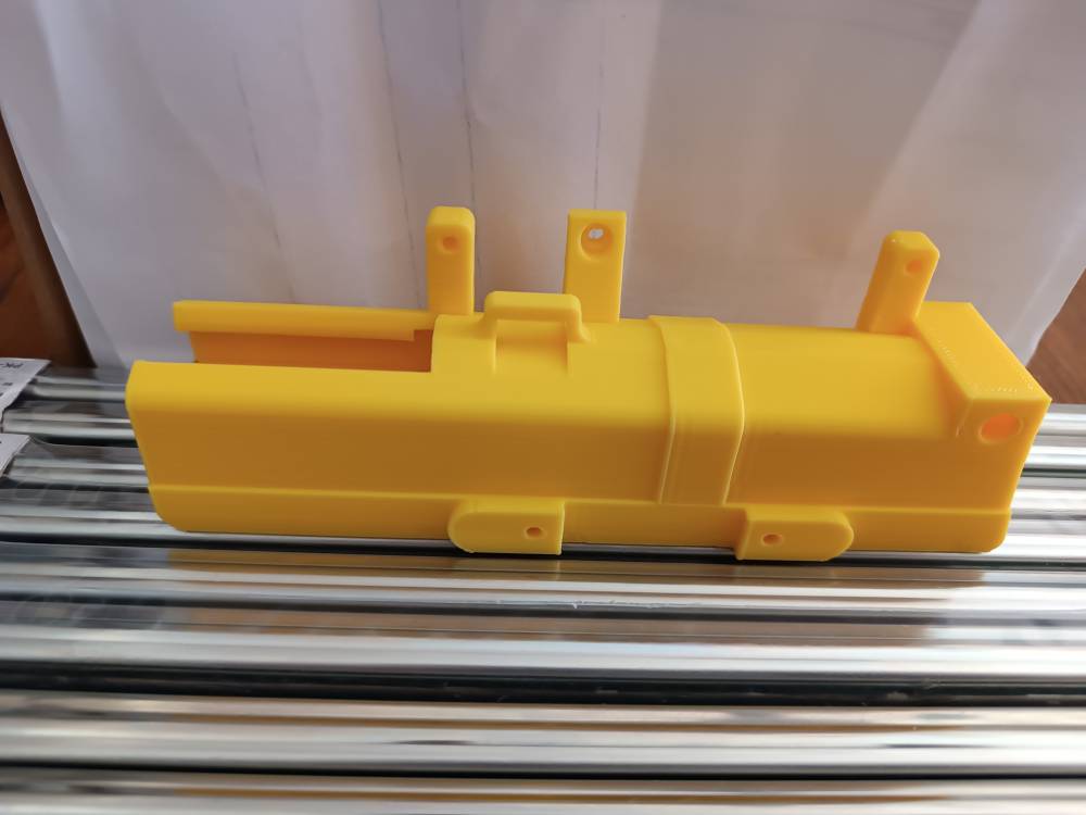

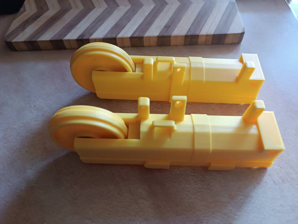

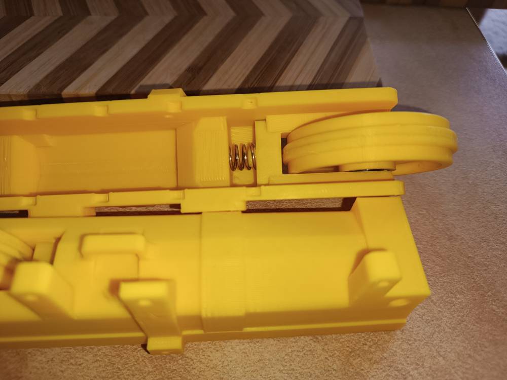

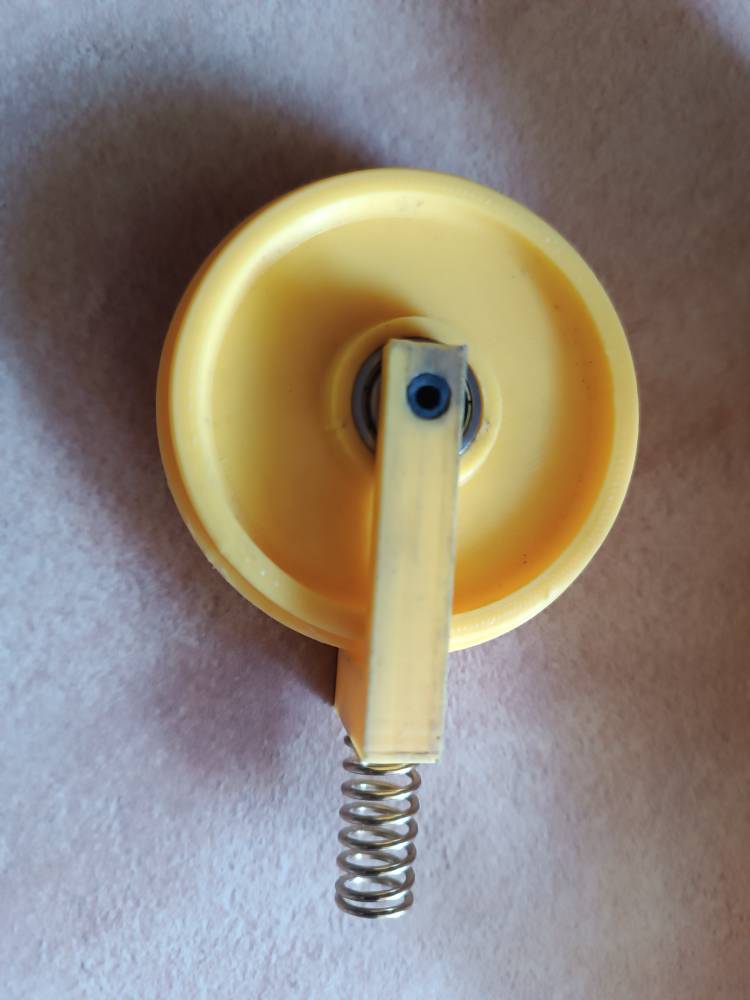

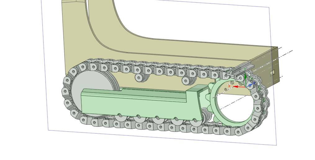

Zakończyłem prace projektowe nad zespołami jezdnymi. W kołach napinających zastosowałem łożyska z rolek do V-Slot , a w mechanizmie sprężyny stołu od Anety . A oto efekty.

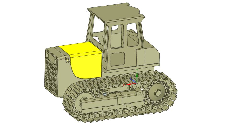

Ale prace projektowe trwają .

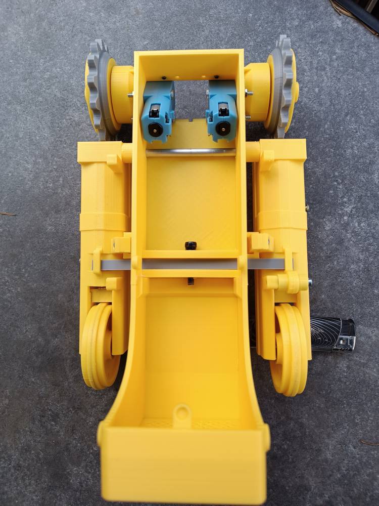

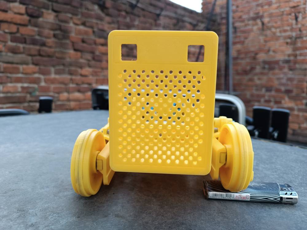

PostNapisane: niedziela, 16 marca 2025, 13:52

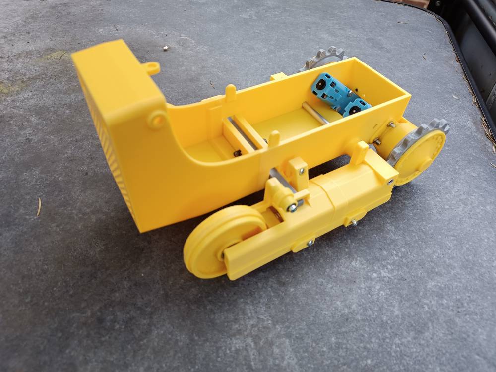

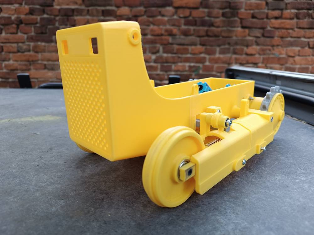

Przy niedzieli krótka sesja zdjęciowa.
Jak ciekawostka podwozie skonstruowane jest w taki sposób aby jak tylko się da utrzymywać wannę w pionie . Zasadę widać na zdjęciu z zapalniczką pod kołem.
IMG_20250316_134632.jpg [ 99.44 KiB | Przeglądane 3271 razy ]
IMG_20250316_134601.jpg [ 73.83 KiB | Przeglądane 3271 razy ]
IMG_20250316_134526.jpg [ 86.83 KiB | Przeglądane 3271 razy ]
IMG_20250316_134508.jpg [ 68.77 KiB | Przeglądane 3271 razy ]

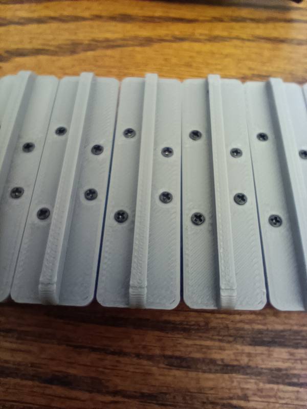

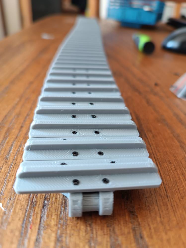

Zakuwany ten gąsienic?

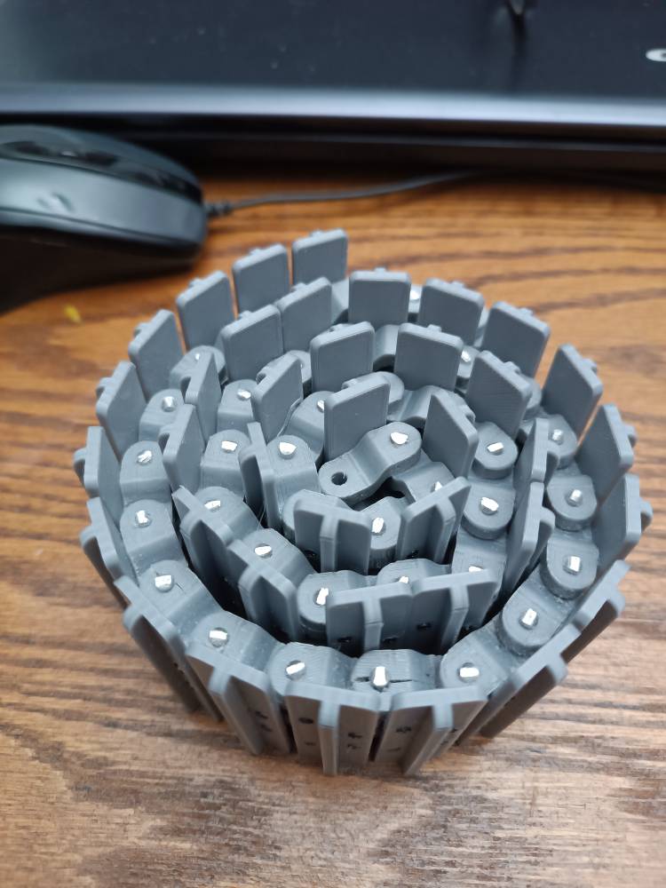

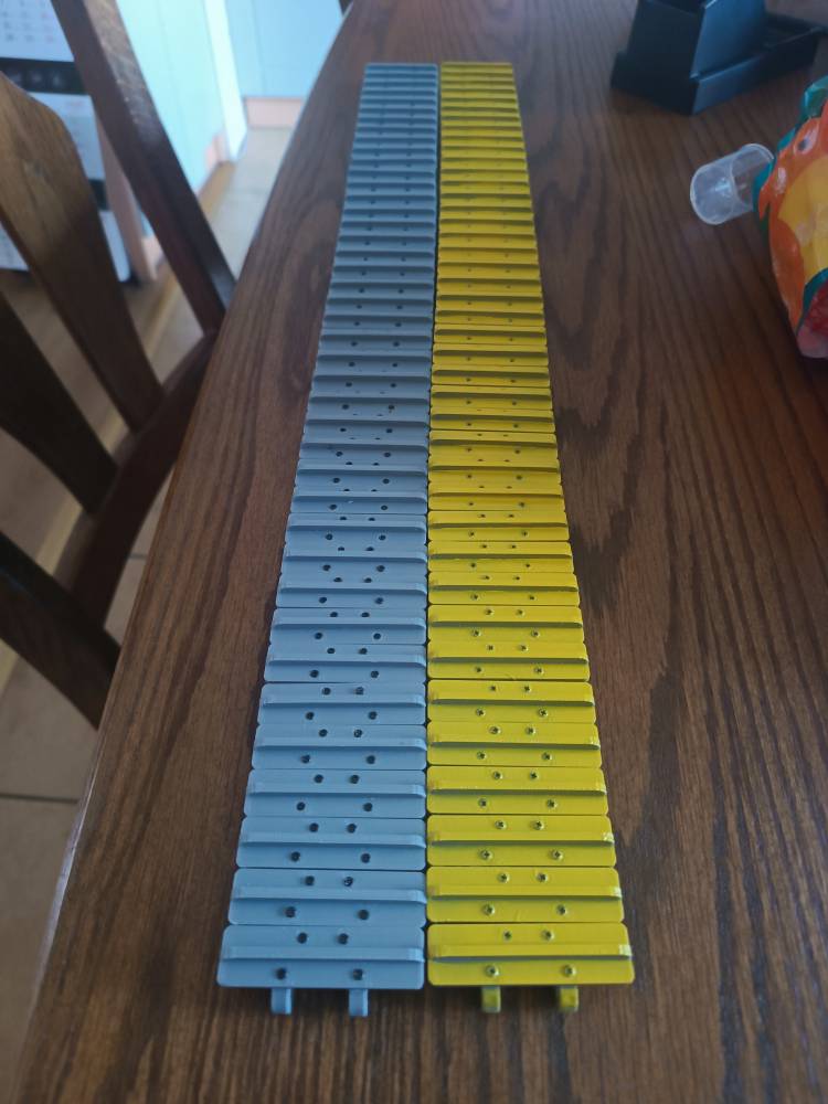

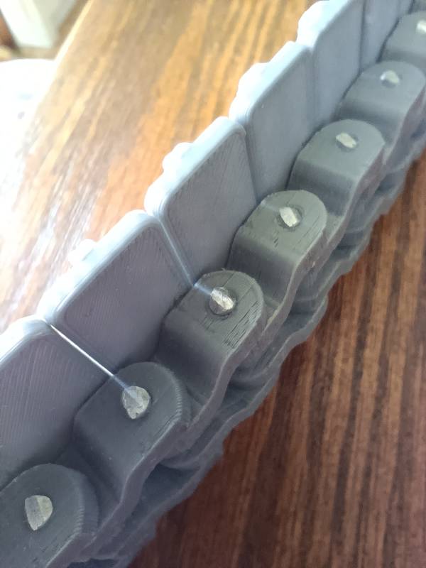

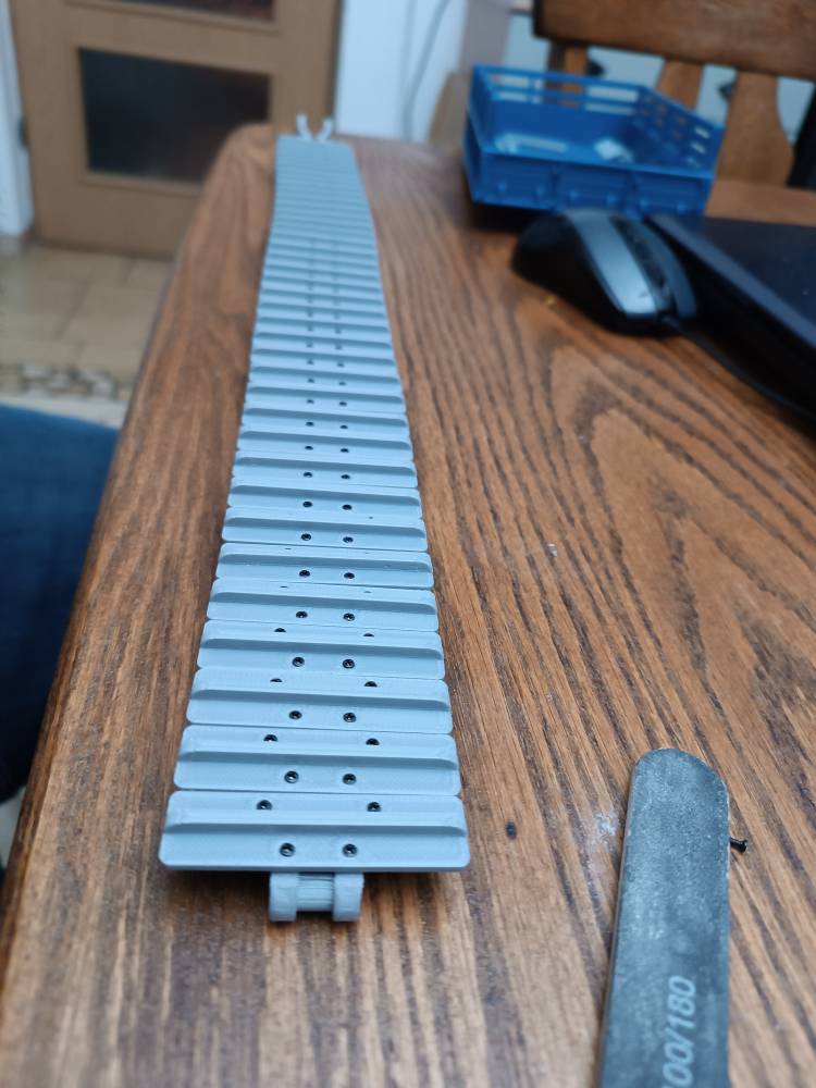

PostNapisane: sobota, 29 marca 2025, 08:53
Tak jest. Zakuwany. Drut ameilnowy "nie pomalujesz" fi 3mm. Zaklepany lekko z obu stron młoteczkiem. Okazało się że niedoskonałości druku w momencie przykręcenia płytek do łańcucha gąsienicy. Powodują że płytki trą o łańcuch i powodują jego blokowanie. Rozwiązaniem okazało się wydrukowanie takich podkładek między płytkę a ogniwo, o grubości 0.3 mm . Teraz czas na malowanie pierwszej gąsienicy. Najpierw na srebrno. A później na żółto. Mam nadzieję że w trakcie eksploatacji farba będzie się wycierać. I ślady eksploatacji same się zrobią. . Teraz fotki.
Ps.
W jedną gąsienice trzeba wkręcić 168 śrubek.

168 śrubek i pół puszki szpreju później.
