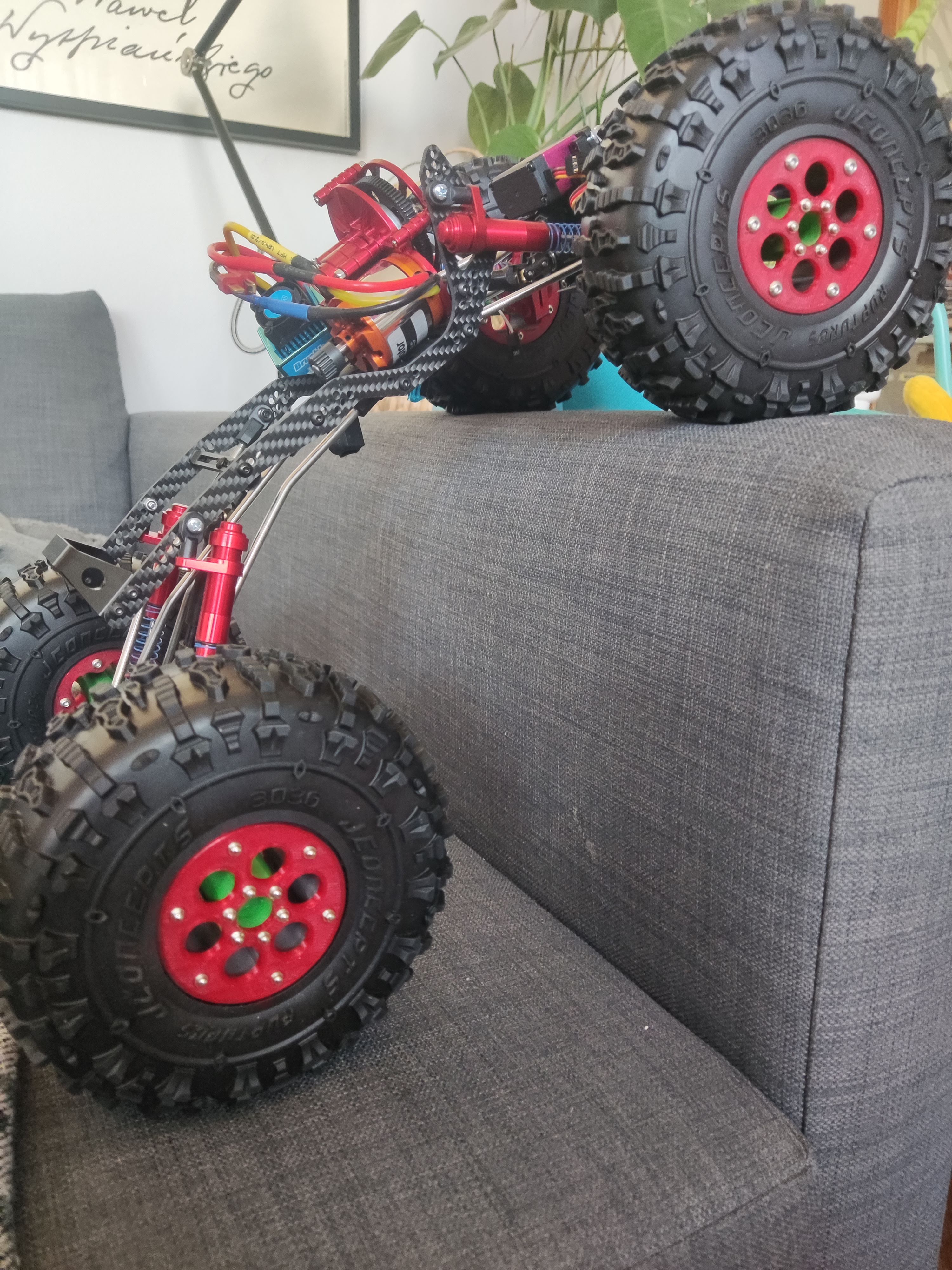

Powstał żeby być w ładowarce HSW Ł-34 - bo tam są dwa sztywne mosty potrzebne a nic co było na rynku mi nie pasowało. Ale w miarę rysowania samego mostu przypomniał mi się temat, który od lat krąży pod czaszką. Czyli taki crawler. No i tak powolutku powstaje...

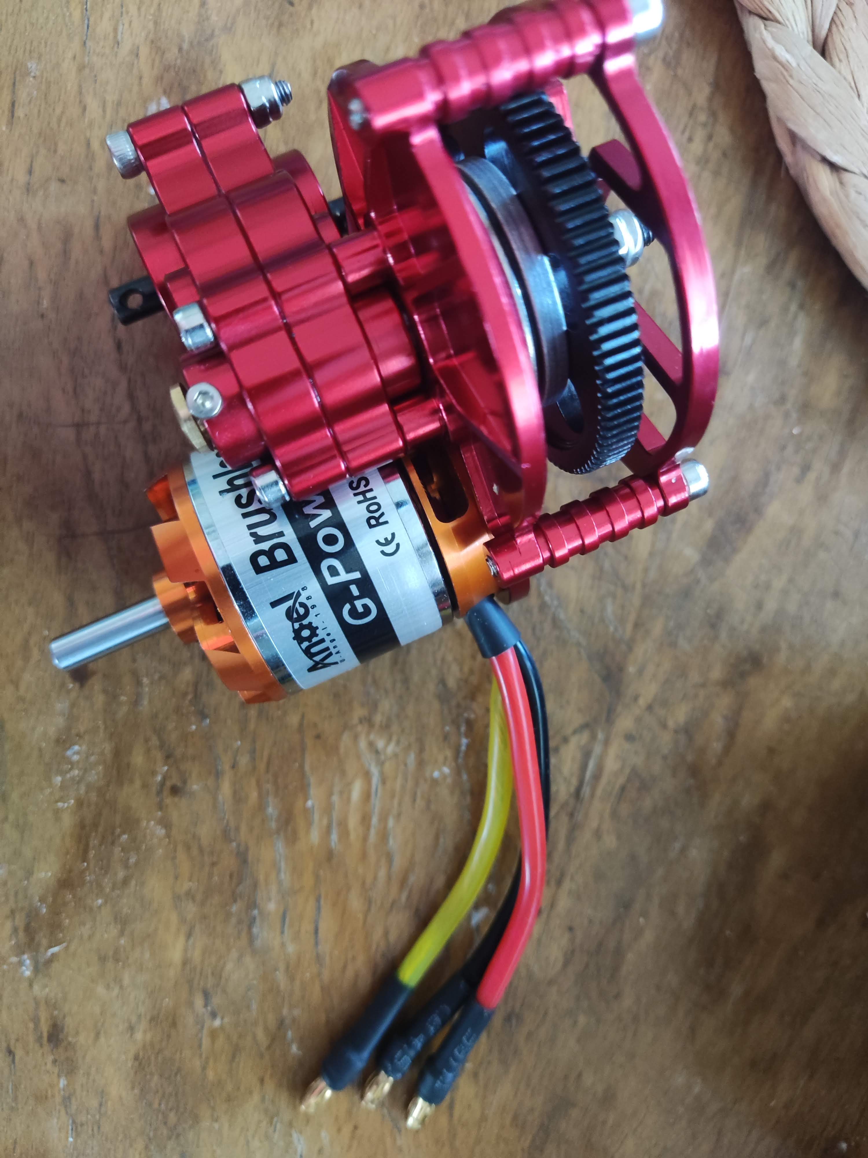

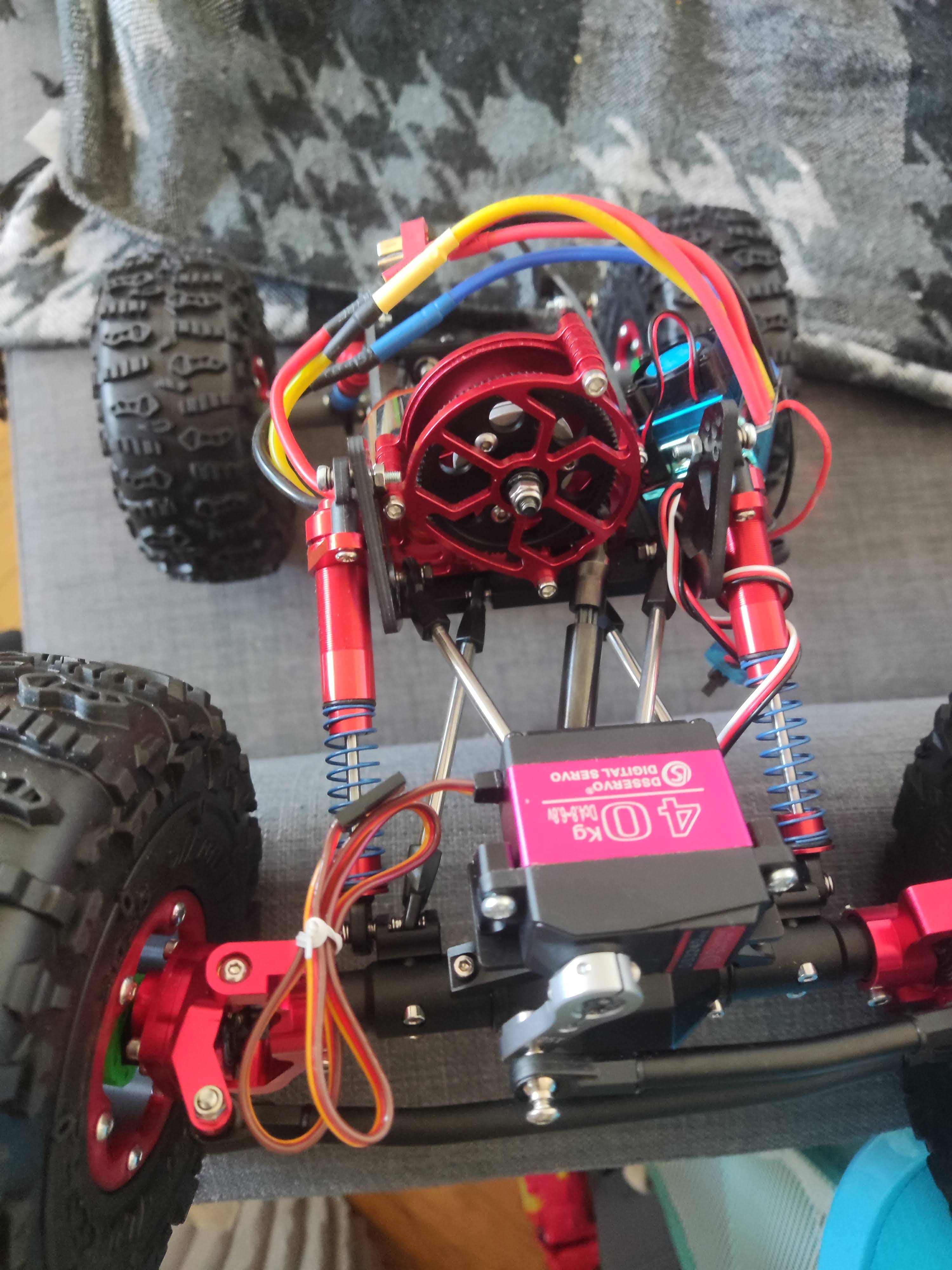

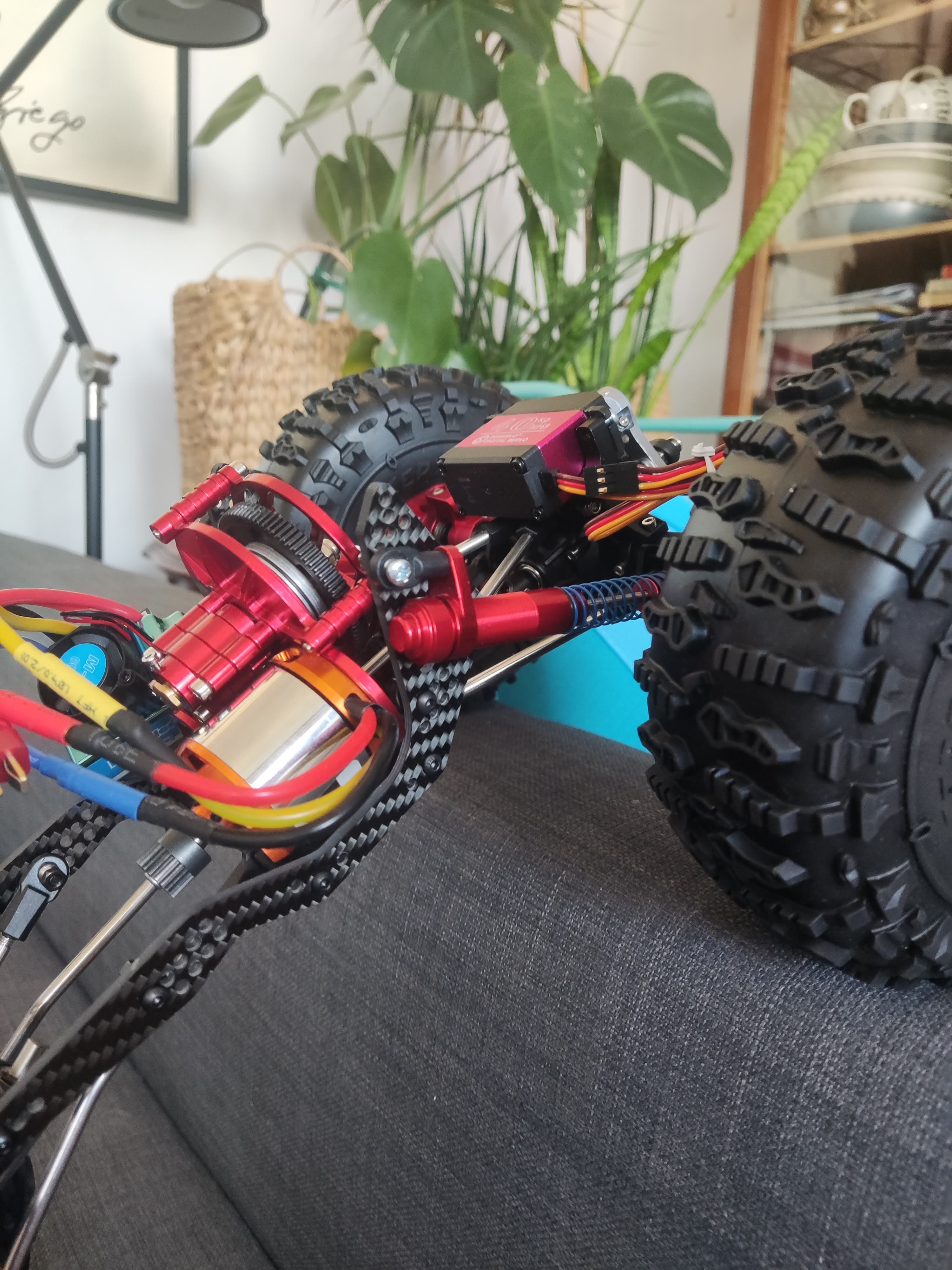

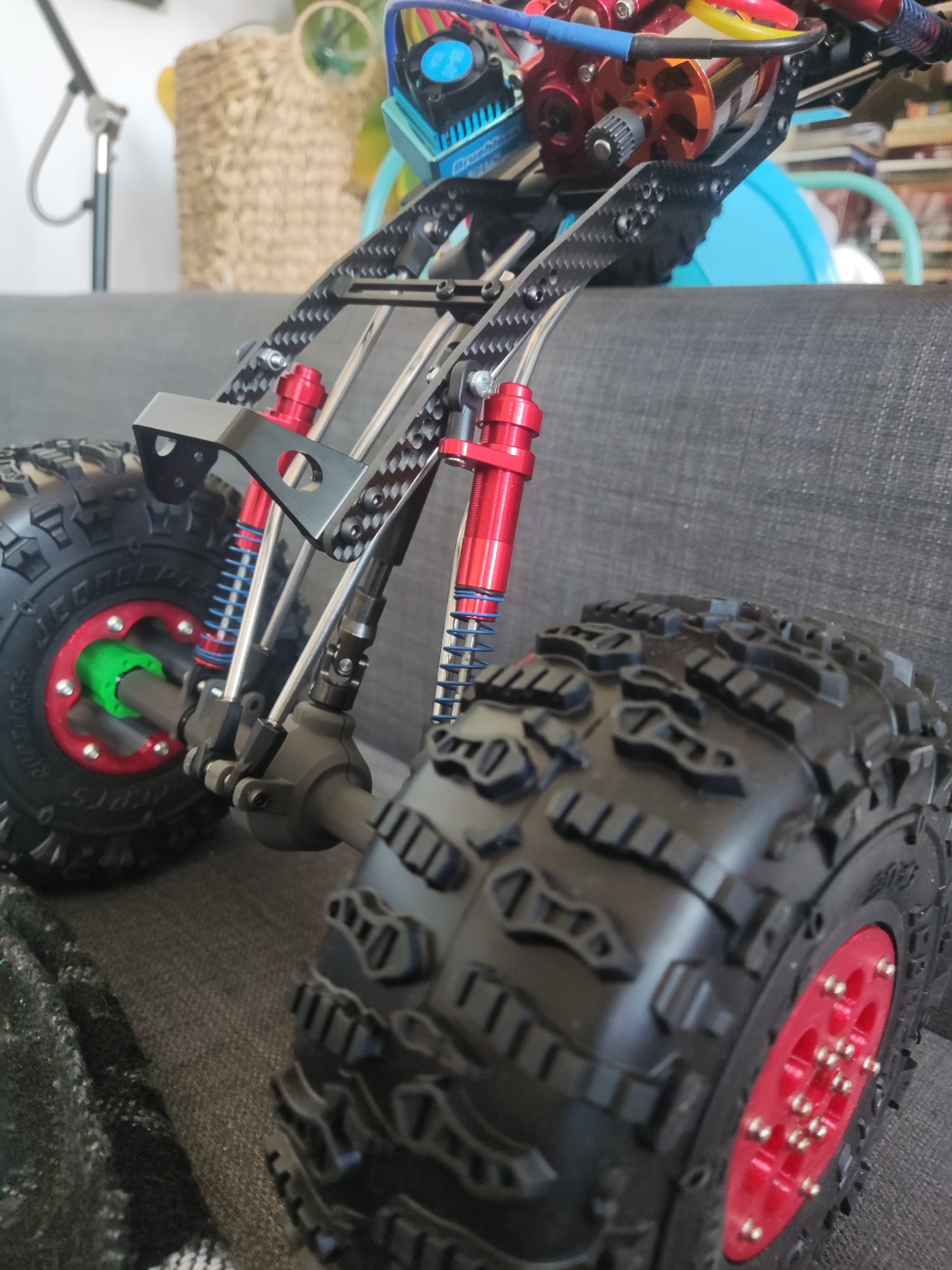

Brakuje jeszcze drugiego kawałka wału tylnego i cały czas chwilki czasu żeby przebić ośkę w silniku na drugą stronę i sprawdzić jak jeździ. Póki co, wygląda, że zamierzony efekt będzie zrealizowany czyli da radę wjechać wszędzie :D
Dodatkowa komplikacja z mostami - bo mają różne przełożenia. Chińczyk nie pisał ile jest zębów więc zakładałem że nie uda się trafić w dokładnie takie same - no i nie udało się więc tył musi dostać inne przełożenie żeby nie mielić opon.
