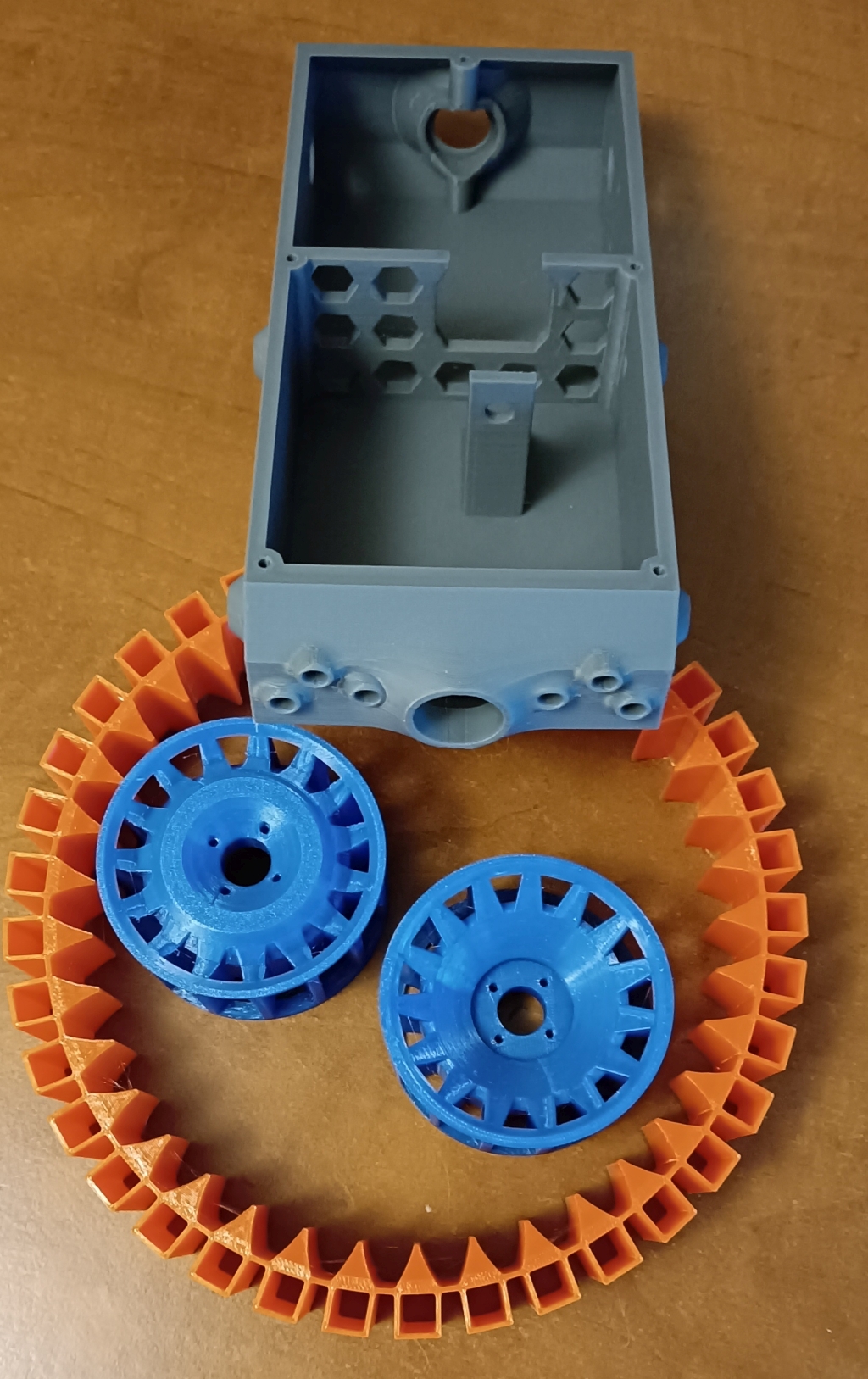

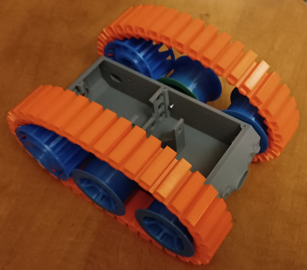

Zacząłem kolejny "projekt"... ciekawe, czy doczeka finału :mrgreen:
Pliki do druku 3D pobrane stąd: ScoutBot V1 RC FPV
Tak, wiem, takie projekty "rysuje się" samemu, ale najzwyczajniej nie chce mi się 8-)
Na razie wydrukowałem:
IMG_20250124_072440_m.jpg [ 954.26 KiB | Przeglądane 6947 razy ]
Dżdżownica (druga właśnie się drukuje) wydrukowana jakiegoś TPU od DevilDesign, reszta z PET-G, oczywiście również DD :)
Silniki i regulatory jadą z Ali, wybrałem wersję silników JGY370 200RPM, bo niechaj się nie czołga, tylko jeździ.

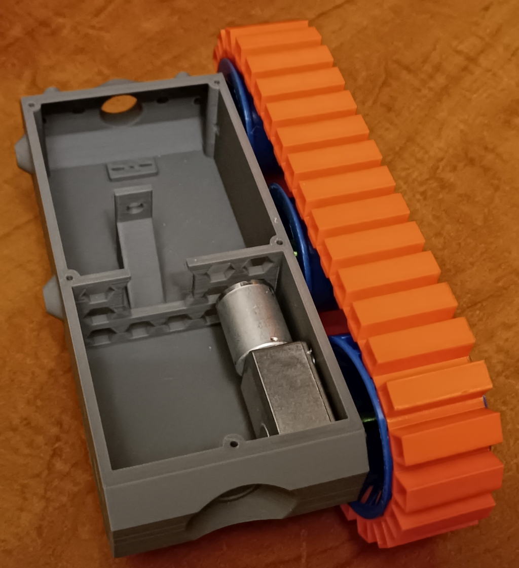

PostNapisane: sobota, 25 stycznia 2025, 18:25

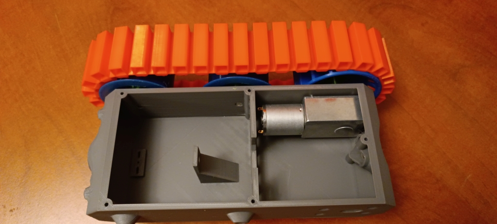

Zmotywowałeś :mrgreen:
IMG_20250125_180938_m.jpg [ 466.81 KiB | Przeglądane 6833 razy ]

Brawo Artur teraz uzbroić go w resztę i pokazać filmik.

Teraz, to oczekiwanie na przesyłkę z Ali, aby uzbroić. I jeszcze dorysowanie kilku elementów, bo projekt jest delikatnie mówiąc niekompletny :evil:

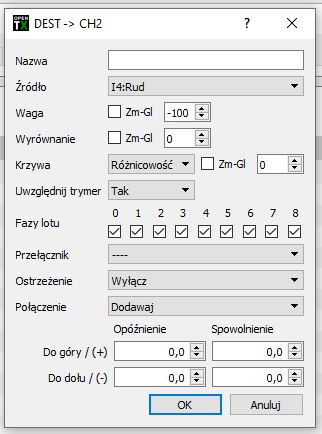

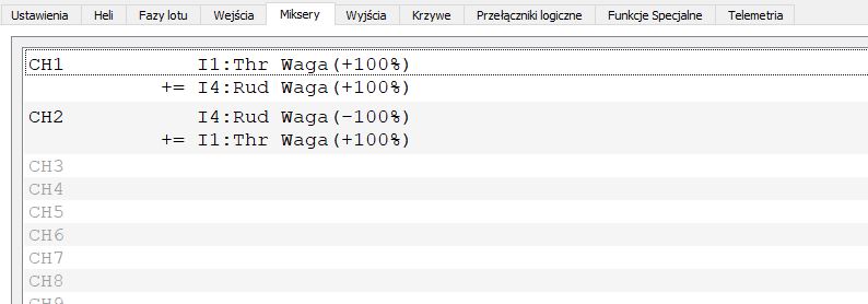

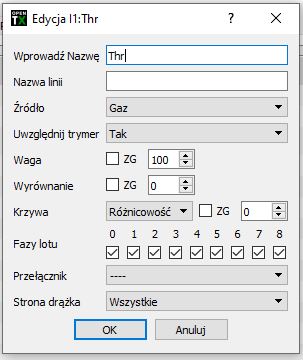

No dobra, zbudować to jedno, ale trzeba jakoś tym sterować 8-)
Potrzebny mikser który mi się zamarzył :mrgreen:
Aparatura 10ch mode 2
Sterowanie jazda suma ch3 (Throttle), różnicowanie prędkości silników ch4 (Rudder).
Chciałbym mieć to sterowanie jazda na jednym drążku, czyli przesuwam drążek w przód, oba silniki ta sama prędkość, przechylam drążek, jedna strona zwalnia, druga przyśpiesza.
Da się "zbudować" taki mikser, dla dwóch niezależnych regulatorów :roll:

Wstawię Ci zaraz plik z konfiguracją mikserów dla companion, chyba że wolisz zrzuty z ekranów radia i sobie przeklikasz na niej?
 Tytuł: Re: ScoutBot V1 RC FPV, czyli mały, śledzący gąsiennicowy
PostNapisane: poniedziałek, 27 stycznia 2025, 19:20
Jak możesz, to poproszę obie wersje 8-)

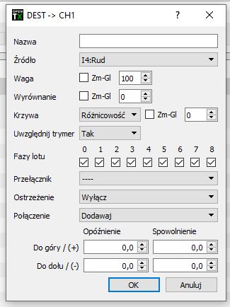

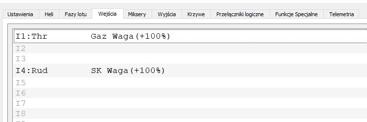

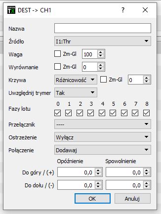

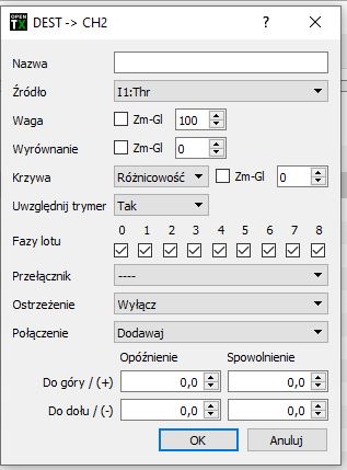

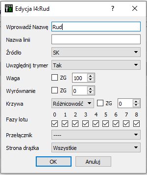

PostNapisane: wtorek, 28 stycznia 2025, 20:29
Posty: 6489
Dwa napędy podłączone pod 2 różne kanały, u mnie 1 i 4. Mogą to być serwa 360, mogą być dwa regulatory z silnikami. Tu oczywiście na środku drążka jest stop, góra to jazda do przodu, dół - do tyłu. Jeden napęd jest obrócony stąd minus w wartościach. Lewo/prawo skręcamy, dokładając z czasem drugą stronę przeciwbieżnie.
1a.JPG [ 26.07 KiB | Przeglądane 6598 razy ]
1b.JPG [ 24.69 KiB | Przeglądane 6598 razy ]
1c.JPG [ 25.09 KiB | Przeglądane 6598 razy ]
1d.JPG [ 32.08 KiB | Przeglądane 6598 razy ]
1e.JPG [ 30.91 KiB | Przeglądane 6598 razy ]
1f.JPG [ 31.16 KiB | Przeglądane 6598 razy ]
1g.JPG [ 30.4 KiB | Przeglądane 6598 razy ]
1h.JPG [ 30.3 KiB | Przeglądane 6598 razy ]
renault 17 ustawienia.otx.pdf [660 Bajtów]
Pobrane 77 razy
Tu trzeba usunąć .pdf i wgrać programem companion 2.2.4

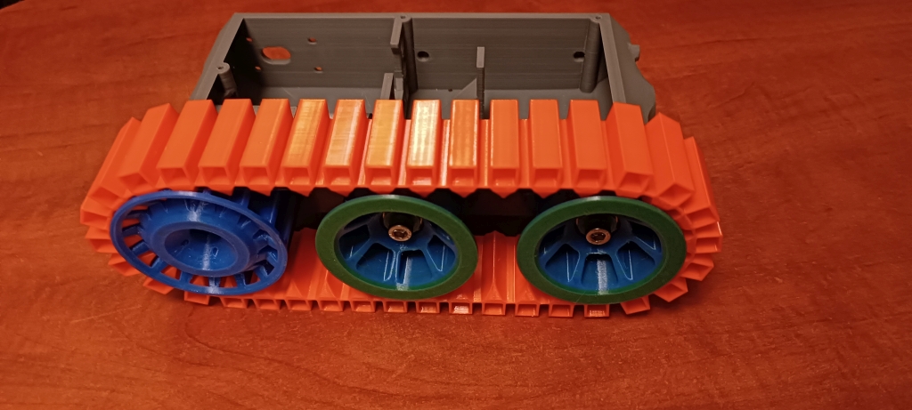

Małe postępy w budowie:
IMG_20250128_202542_m.jpg [ 333.75 KiB | Przeglądane 6594 razy ]
IMG_20250128_202645_m.jpg [ 563.49 KiB | Przeglądane 6594 razy ]
IMG_20250128_202559_m.jpg [ 296.4 KiB | Przeglądane 6594 razy ]

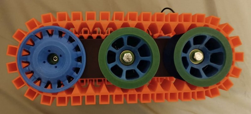

PostNapisane: wtorek, 4 lutego 2025, 20:51
Mechanika zakończona, teraz zabawa kabelkami 8-)
IMG_20250204_203330_m.jpg [ 93.73 KiB | Przeglądane 6222 razy ]
IMG_20250204_203400_m.jpg [ 85.96 KiB | Przeglądane 6222 razy ]
IMG_20250204_203413_m.jpg [ 91.38 KiB | Przeglądane 6222 razy ]

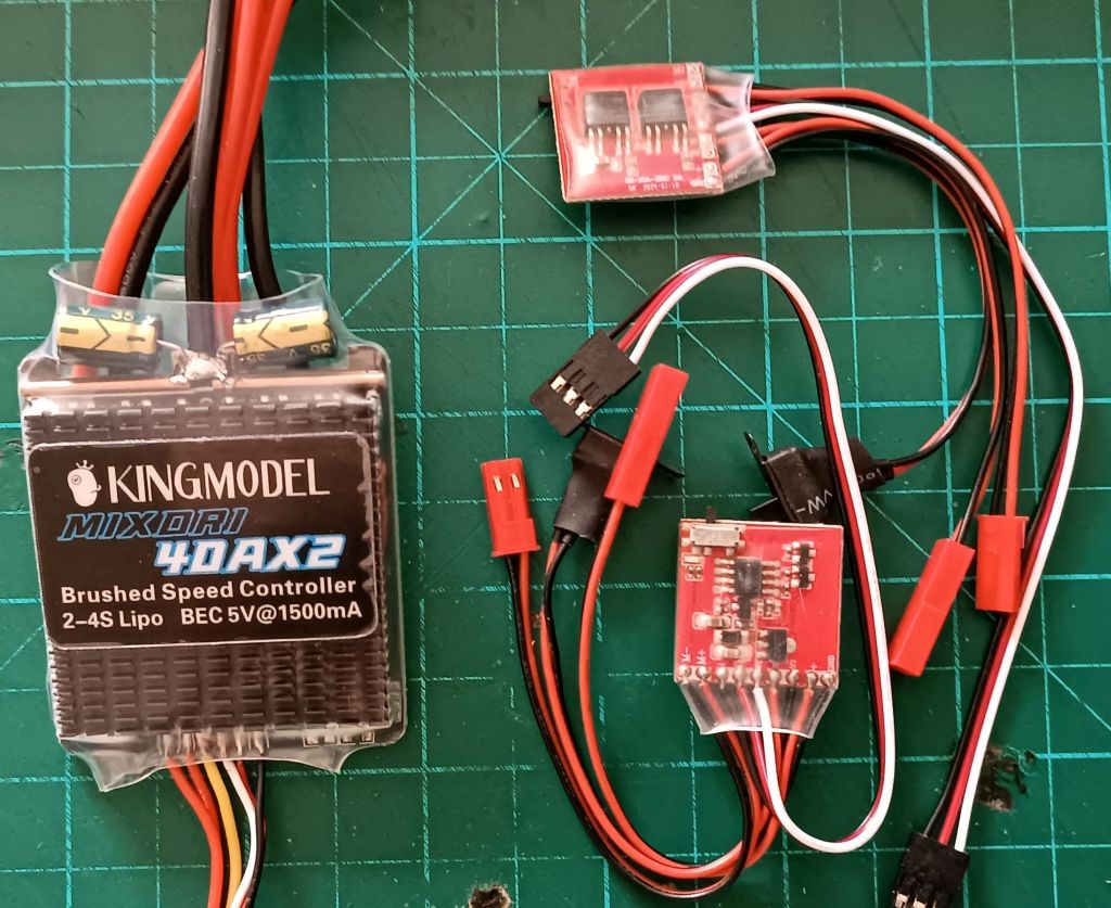

Dzisiaj kolejna dostawa "od Chińczyka", więc prace ruszą dalej.
Doradźcie, czy instalować regulator 2in1, czy dwa niezależne :roll:
PostNapisane: środa, 5 lutego 2025, 10:03
Posty: 6489
Mniej lutowania będzie z 2w1
PostNapisane: środa, 5 lutego 2025, 13:11
Po odebraniu, i rozpakowaniu przesyłki, stwierdziłem, że jednak zamontuję te pojedyncze... bo dużo mniejsze.
IMG_20250205_125107_m.jpg [ 197.81 KiB | Przeglądane 6187 razy ]
Ten wielki, zostanie do czegoś innego :P

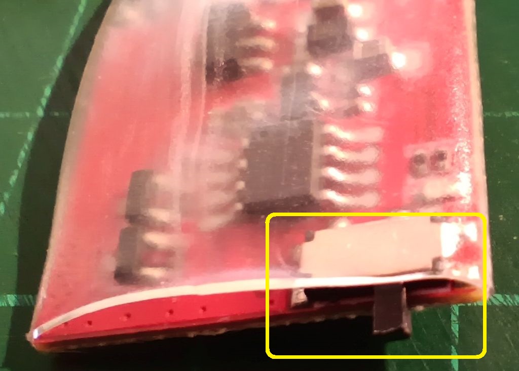

Zastanawia mnie ten przełącznik zamontowany na płytce... Znikąd instrukcji, ani opisu...
.trashed-1741343822-IMG_20250205_113637_m.jpg [ 121.93 KiB | Przeglądane 6187 razy ]
PostNapisane: środa, 5 lutego 2025, 13:40
Posty: 6489
To jest do wstecznego przełącznik
PostNapisane: środa, 5 lutego 2025, 14:30
Czyli przełącznik jednokierunkowy/dwukierunkowy :roll:
PostNapisane: środa, 5 lutego 2025, 15:17
Ja gdzieś wyczytałem że od hamulca ale u mnie nie nic nie zmieniało się po przełączeniu.
PostNapisane: środa, 5 lutego 2025, 15:41
Posty: 6489
Nie zmienia dwukierunowy w jednokierunkowy a zmienia zarządzanie hamulcem. W zależnosci od silnika i przeniesienia napędu zobaczysz różnicę lub nie.

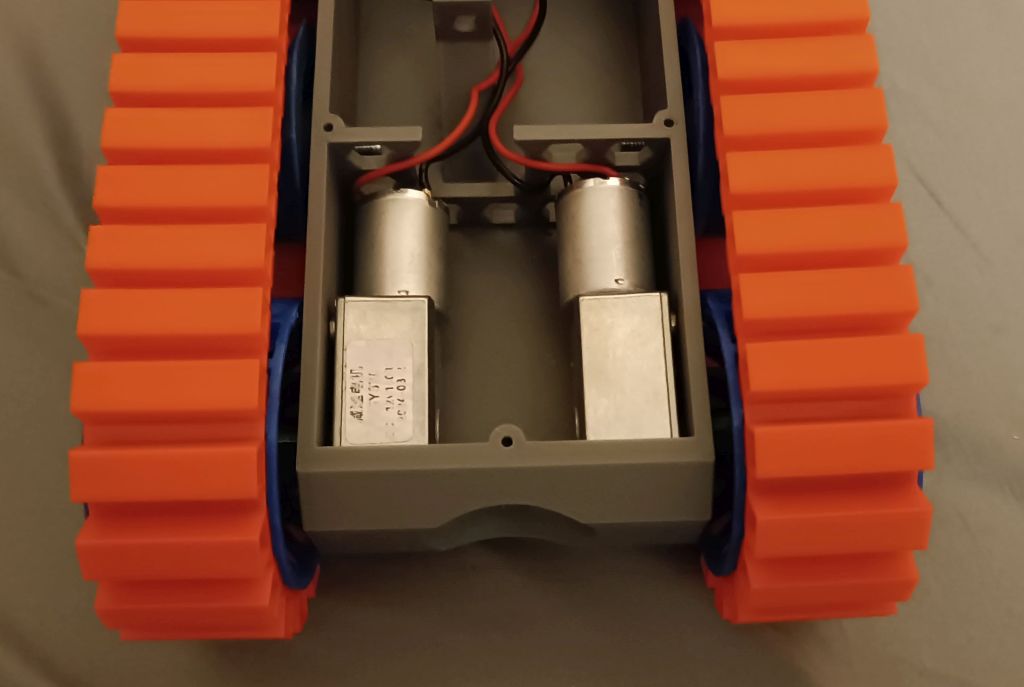

No dobra, na 3S moc silników żadna... piszczą, nie kręcą. Myślałem, że to wina tych "małych" regulatorów, więc zmieniłem na ten 2in1, i niestety to samo :evil:
Podłączyłem pakiet 4S, i coś drgnęło, ale nadal doopa, nie ma siły jeździć :evil:
Zdjąłem gąsienice, i kręci kołami napędowymi, ale bez szaleństwa.
Gąsienice wykonane z dosyć twardego TPU, więc może tutaj tkwi problem, ale na 3S nie ma raczej szans, aby jeździł.
Spróbuję wydrukować gąsienice z jakiegoś miększego TPU, i zobaczę, czy coś się zmieni :roll:
Ewentualnie wymiana napędu na wolniejszy, ale mocniejszy. Obecnie zamontowane są silniki JGY 160RPM

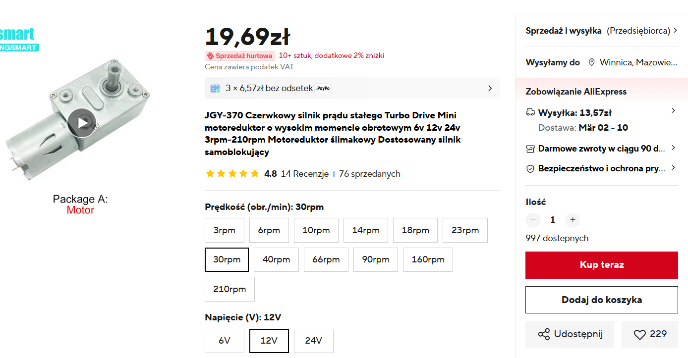

Doradźcie, który napęd wybrać, przy założeniu zasilania z 3S :roll:
2025-02-09 (4).png [ 228.34 KiB | Przeglądane 5981 razy ]
PostNapisane: niedziela, 9 lutego 2025, 11:51
Przy 30 rpm wychodzi prędkość 15 cm/s. Uwzględniając pracę silnika pod obciążeniem to pewnie z 10 cm/s. Dla mnie jest to szybkość rozsądna dla takiego pojazdu.
PostNapisane: niedziela, 9 lutego 2025, 13:03
Dobra, ryzykfizyk, kopiłem 40RPM 12V 8-)

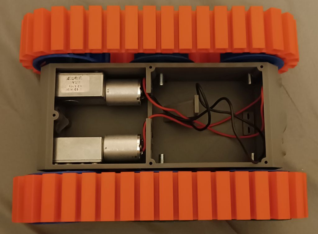

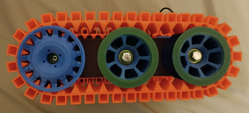

PostNapisane: czwartek, 27 lutego 2025, 09:53
Dojechały jakiś czas temu silniki 40rpm. Zamontowałem, ale... (nie wiem czemu, ale nasze forum nie "obsługuje" shots-ów, więc linka: https://www.youtube.com/shorts/JxkKVsLiM9I )
Drukuję teraz gąsienice z TPU 90D, bo moim zdaniem te są za twarde, i stawiają duże opory.
A jak i to nie pomoże, to "jadę już" z nowym projektem RC Speed Tank :mrgreen:
