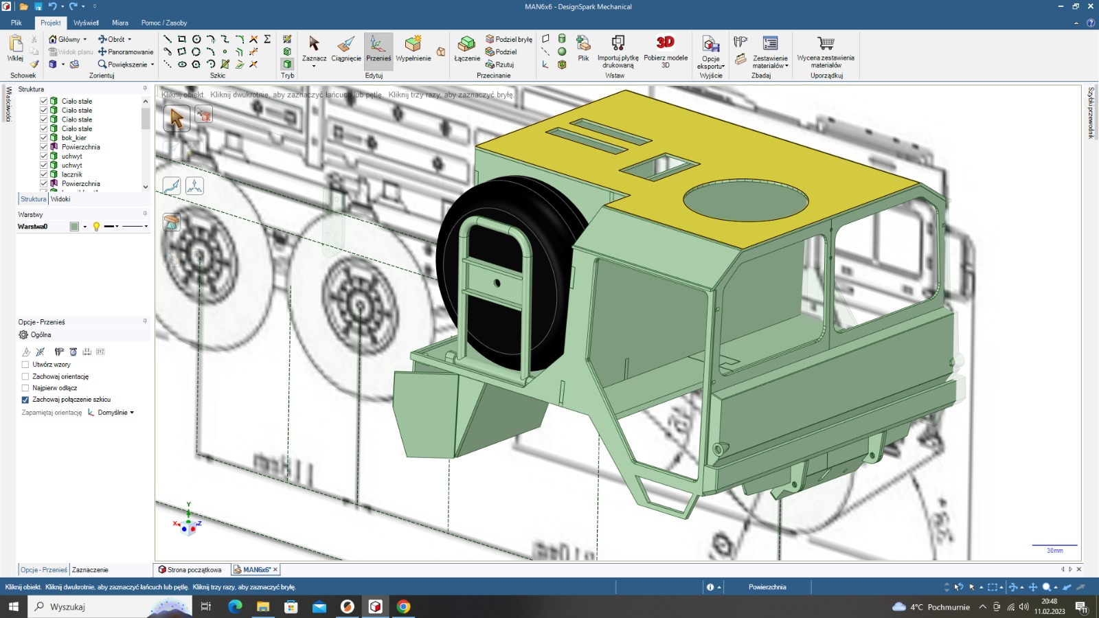

Szkice w DSM 5.0

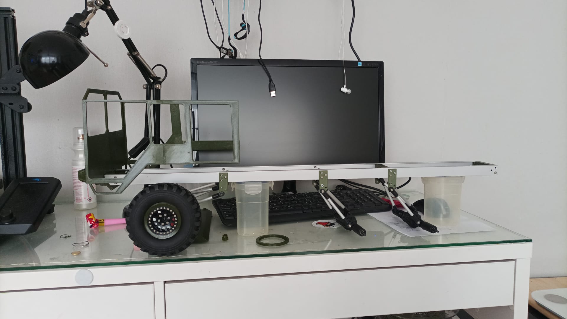

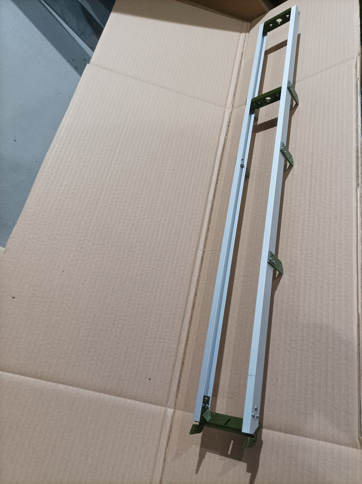

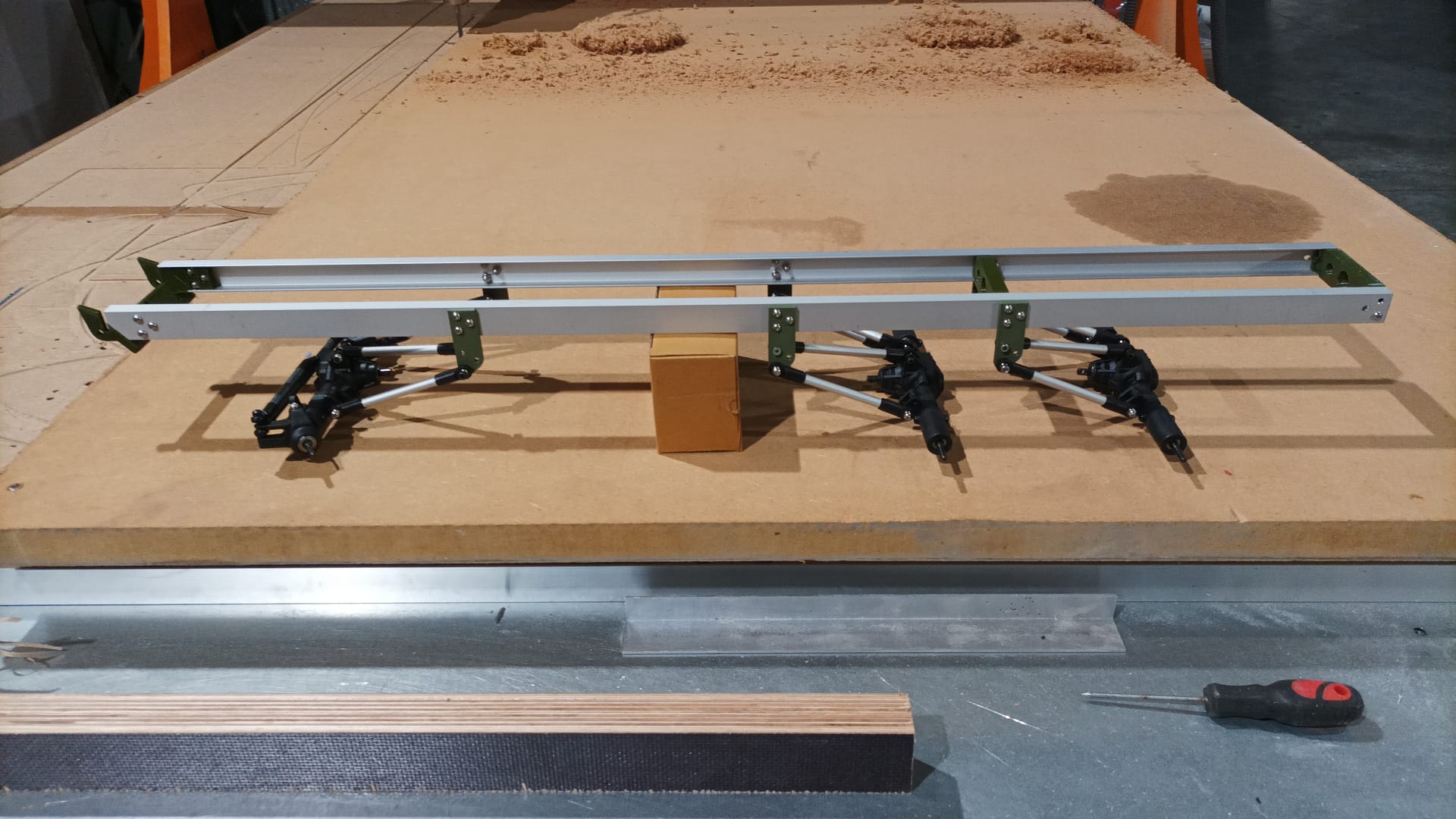

Rama

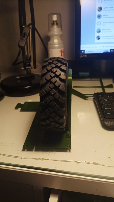

Szoferka drukowana jako płyty, a potem sklejane.
WhatsApp Image 2023-02-08 at 20.53.38.jpeg [ 212.44 KiB | Przeglądane 6995 razy ]

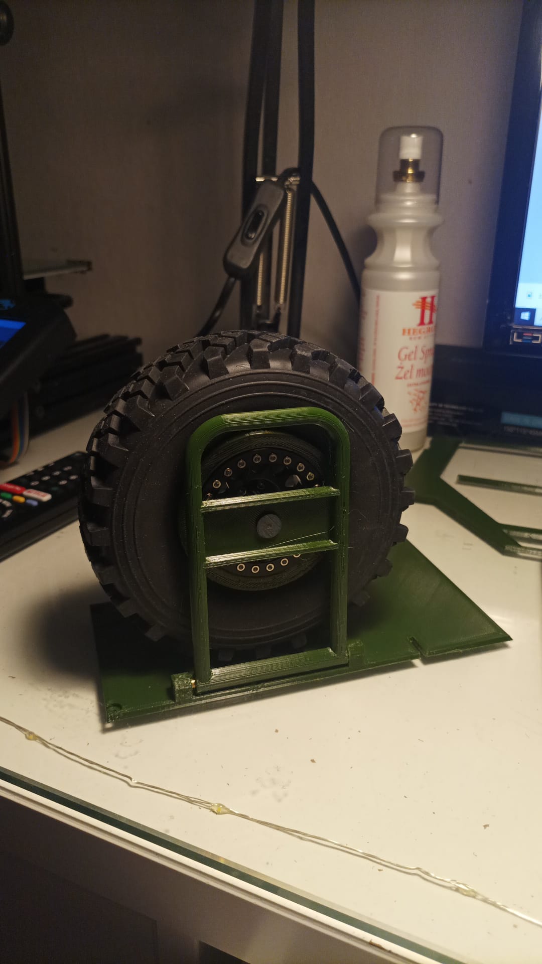

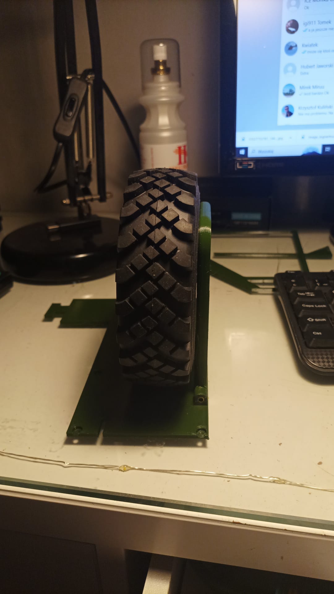

I bardzo chcę mieć to koło zapasowe bo według mnie fajnie to wygląda.

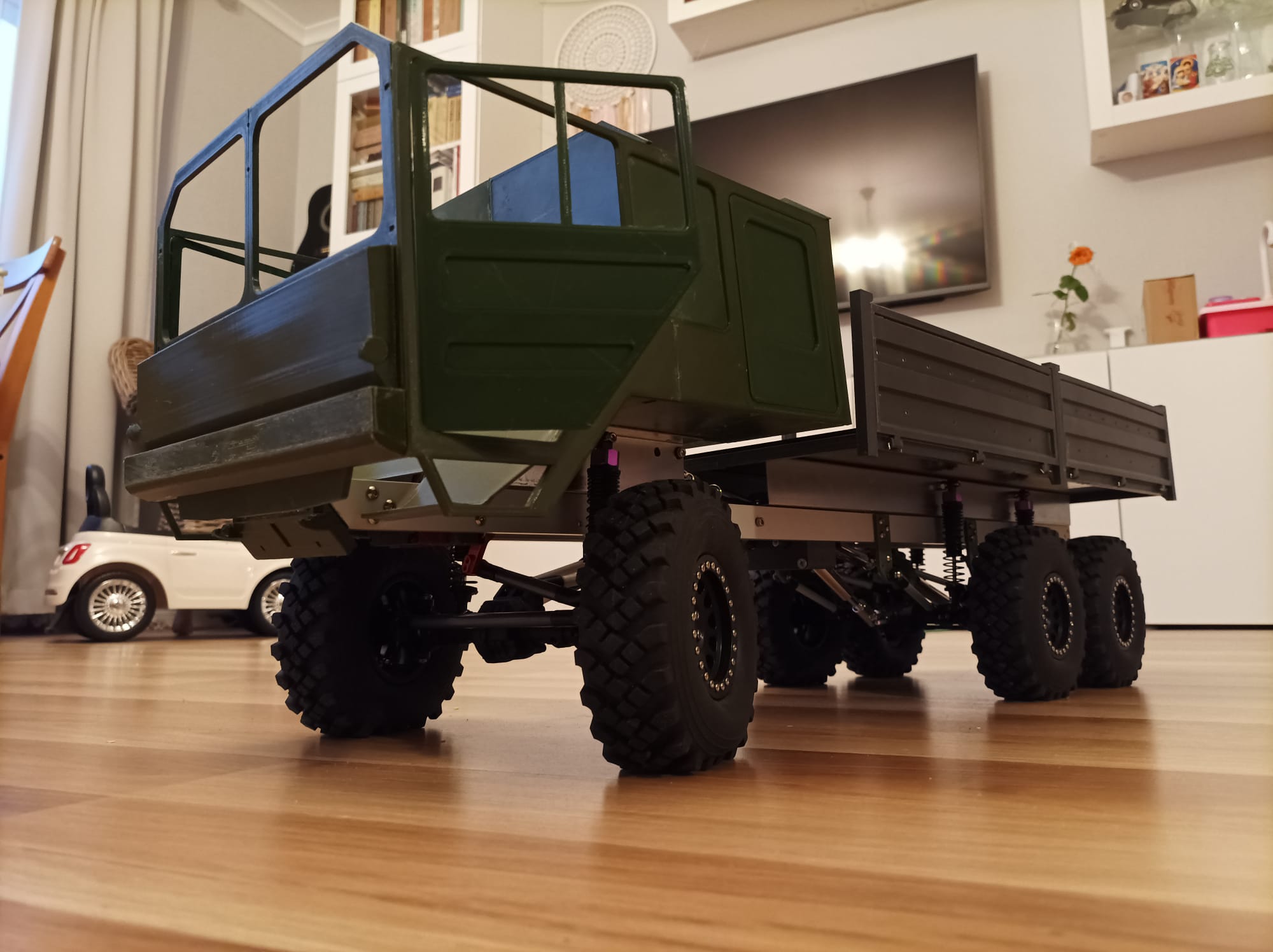

Czekam na kilka elementów więc troszkę popracowałem nad skrzynią ładunkową.
A dla określenia wielkości pierwszy ładunek na pace

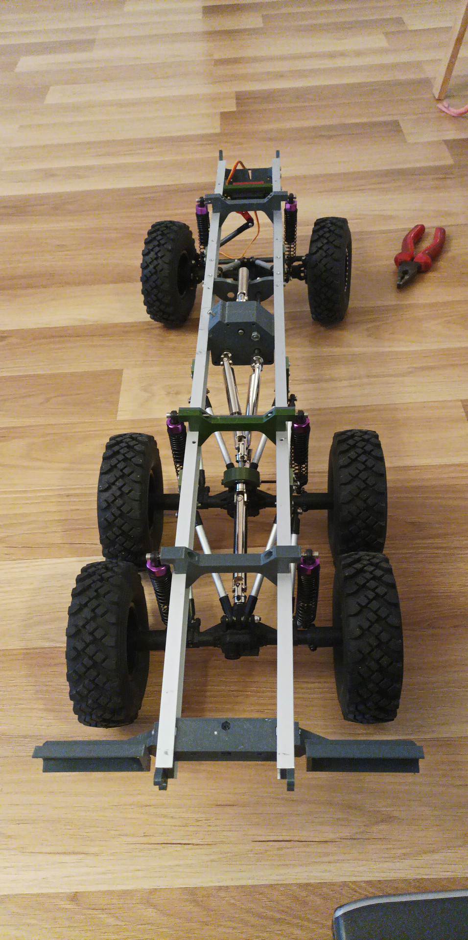

332956125_765423468337168_3343257868130223334_n.jpg [ 205.25 KiB | Przeglądane 6715 razy ]
WhatsApp Image 2023-03-09 at 17.09.38.jpeg [ 187.55 KiB | Przeglądane 6716 razy ]

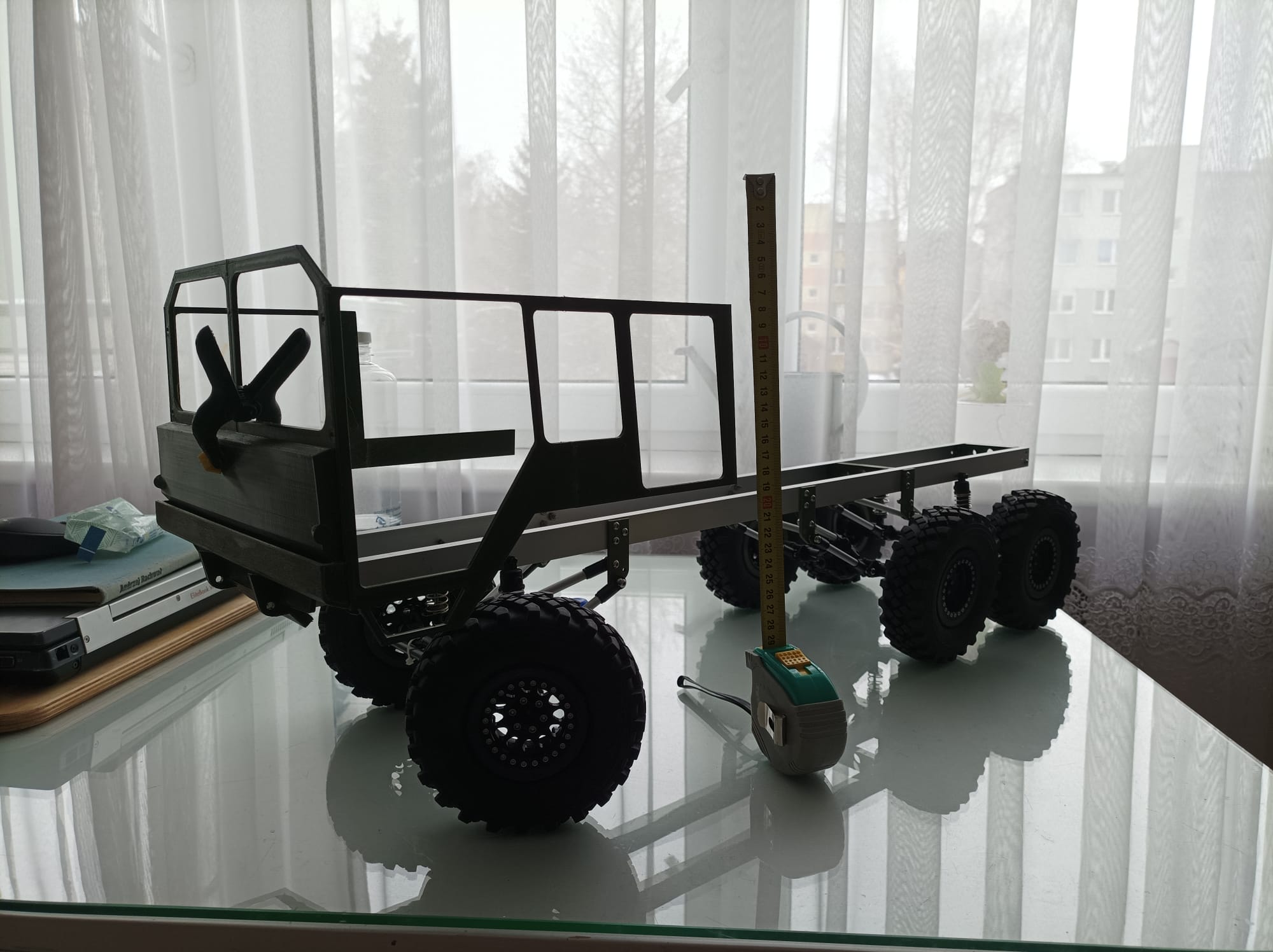

Trochę juz popoprawiałem co spartoliłem, trochę jeszcze musze pozmieniac. Ale całość generalnie juz jest zebrana do kupy.
Długość:840mm
Szerokość: 254mm
Wyskokość:320mm
Waga:4 kilogramy bez pakietu i róznych dodatków
