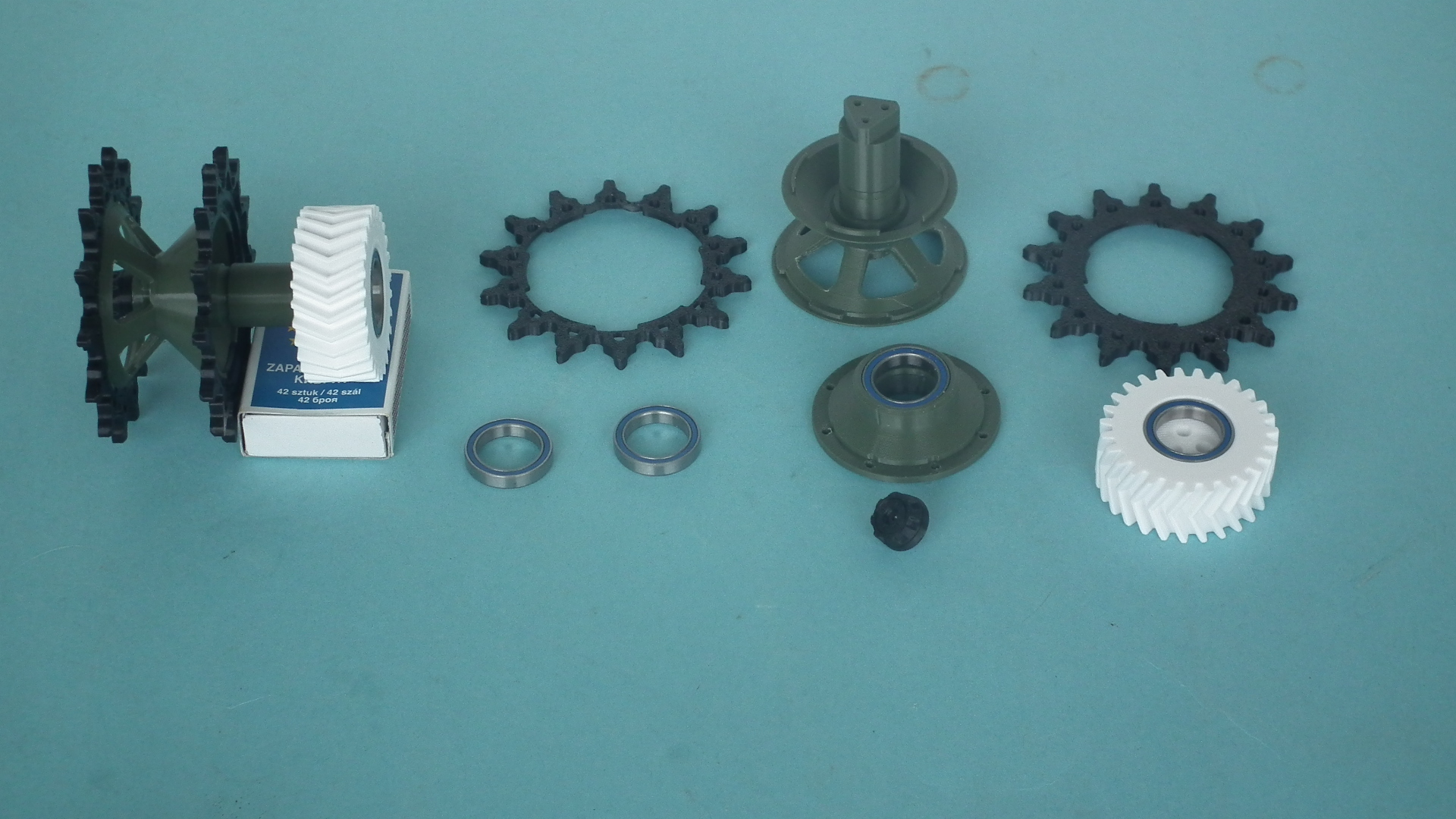

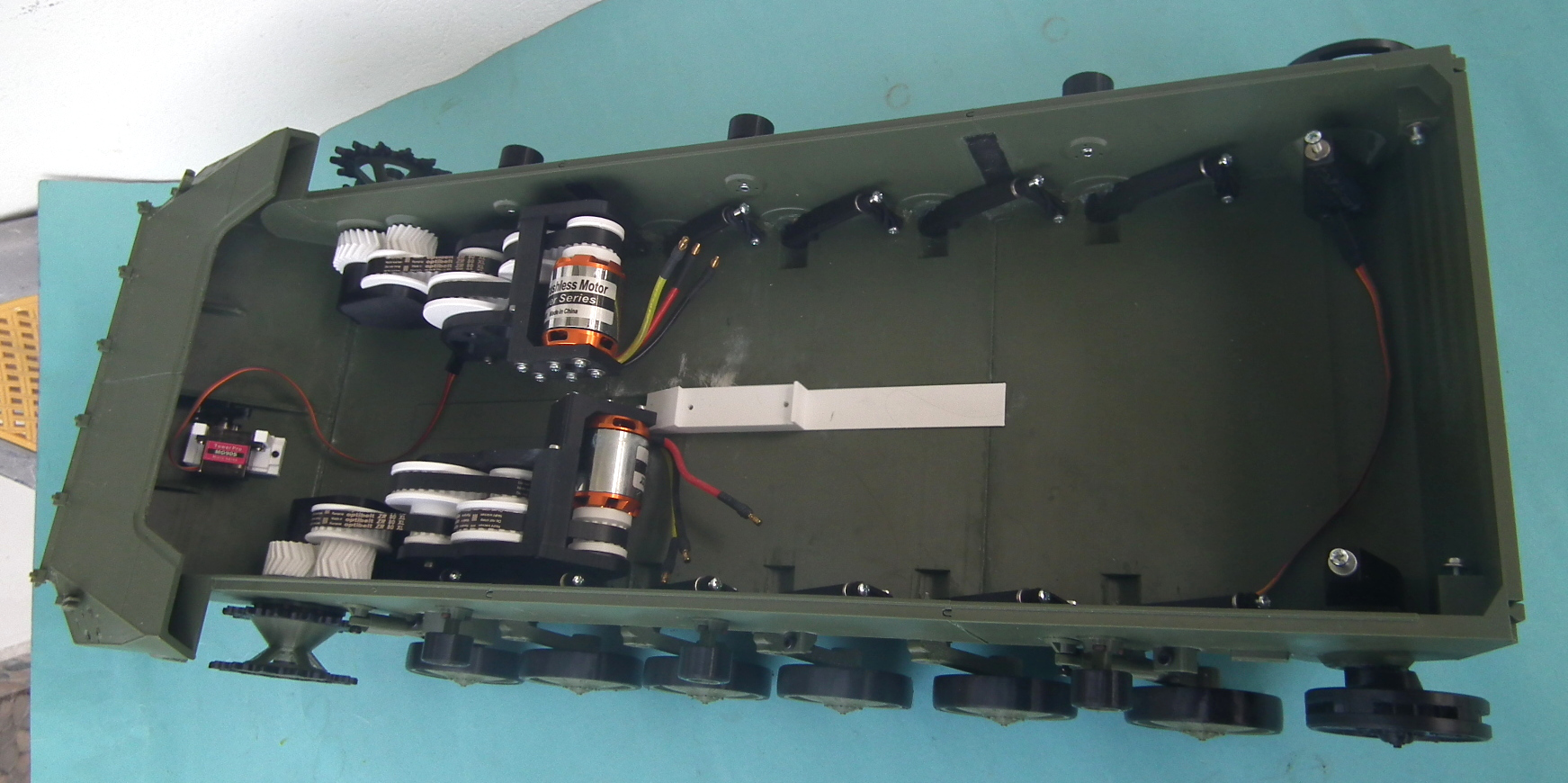

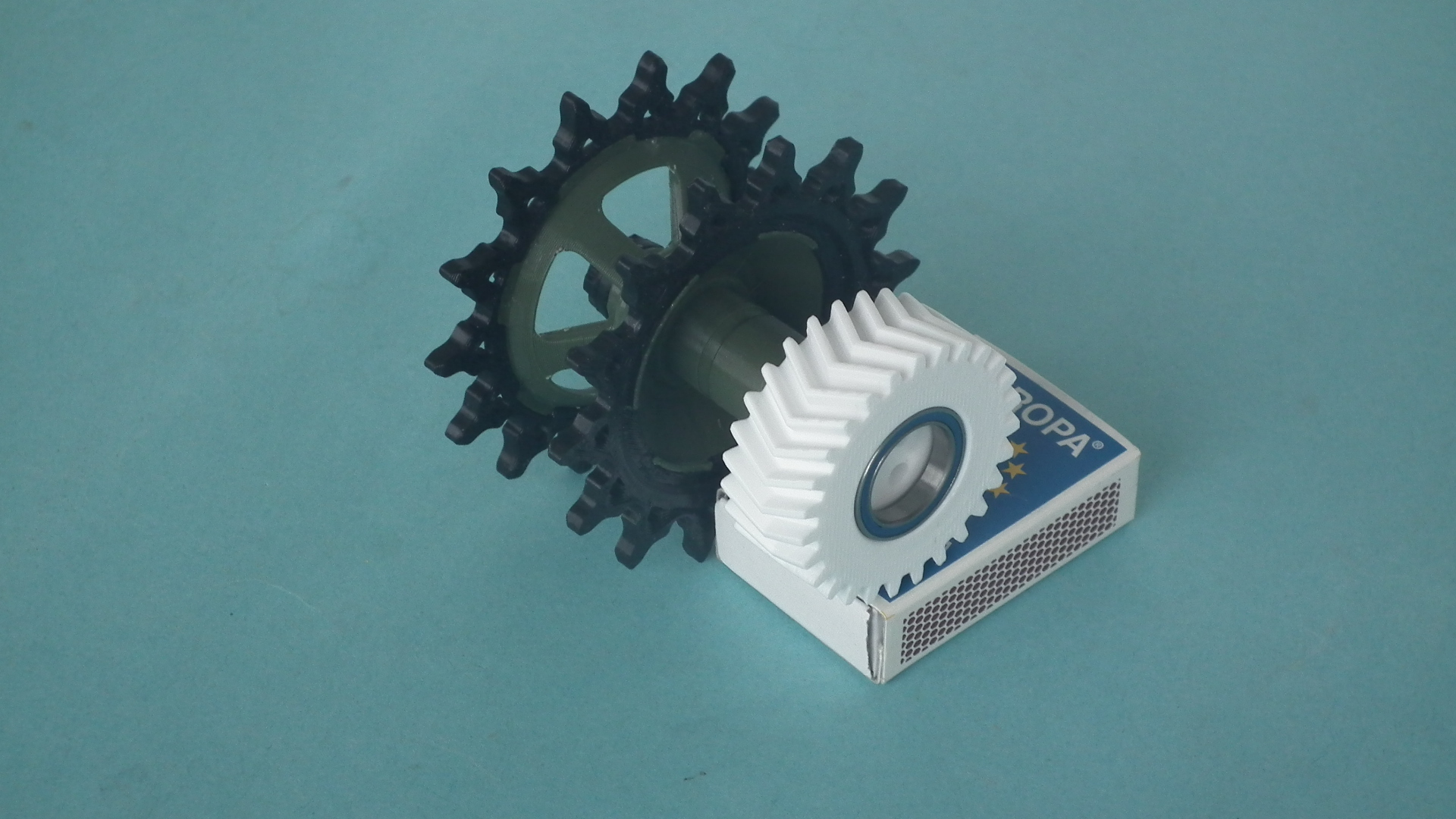

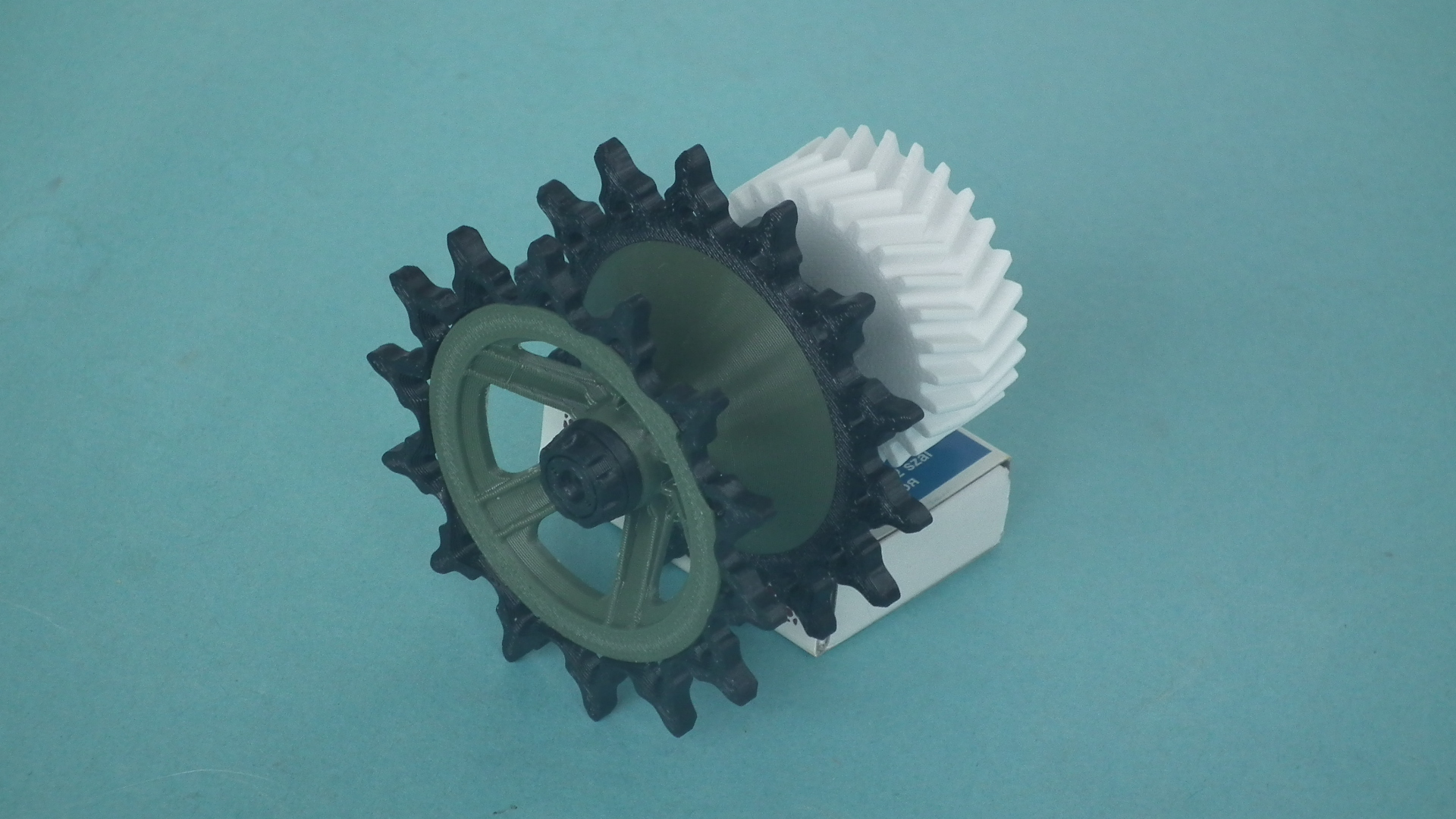

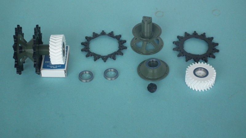

Uporałem się że skróceniem zespołu napędowego. Będą takie dwa. Pozyskane z wkrętarek.
 Tytuł: Re: 7TP w skali 1/6
PostNapisane: niedziela, 28 sierpnia 2022, 09:13
Posty: 6489
Zęby? Nie paski?
PostNapisane: niedziela, 28 sierpnia 2022, 09:22
Posty: 6620
Miały być łancuchy bo się napędy mie miesciły, po odrzuceniu tej sekcji z regulacji momentu dokręcania oba silniki z przekładaniami się mieszczą.
Pod głównym kołem napędowym jest duże koło zębate.
7TP_przekladnia.png [ 191.29 KiB | Przeglądane 10947 razy ]
7TP_przekladnia_2.png [ 135.64 KiB | Przeglądane 10947 razy ]
Chodzi mi o maksymalne uproszczenie napędu i jego przeniesienie by cokolwiek w tym życiu dokończyć :lol:

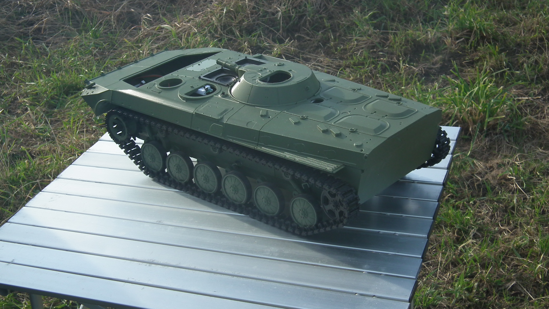

PostNapisane: poniedziałek, 6 listopada 2023, 11:11
Posty: 6620

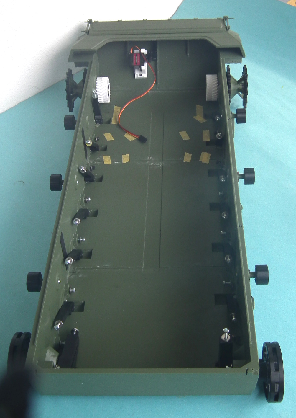

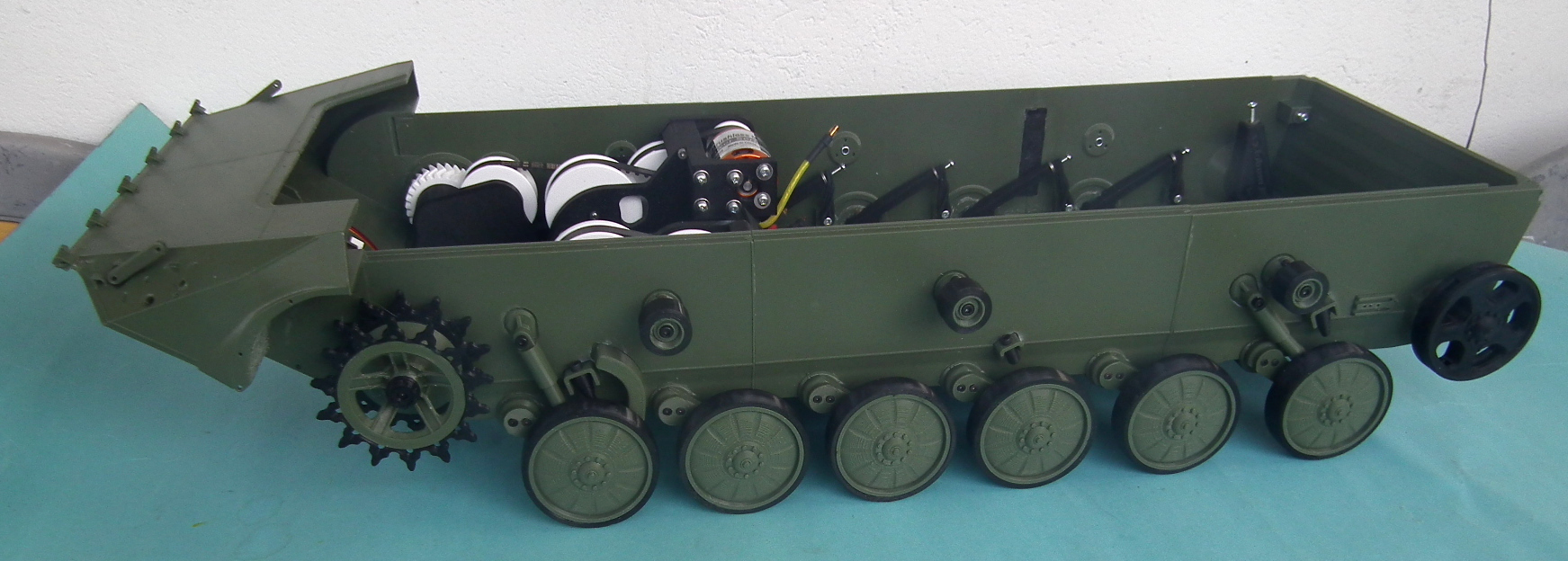

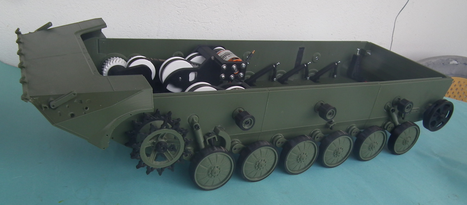

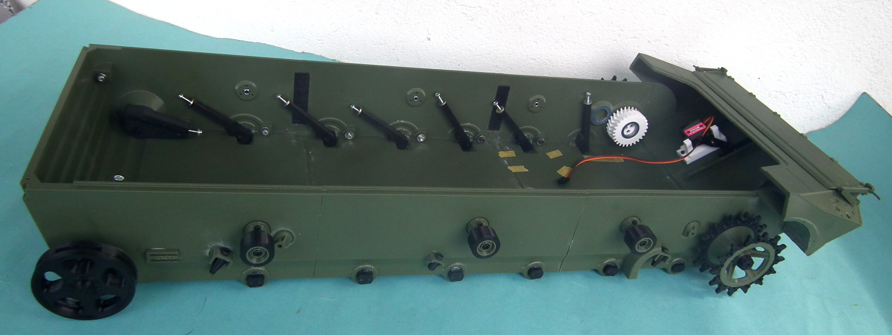

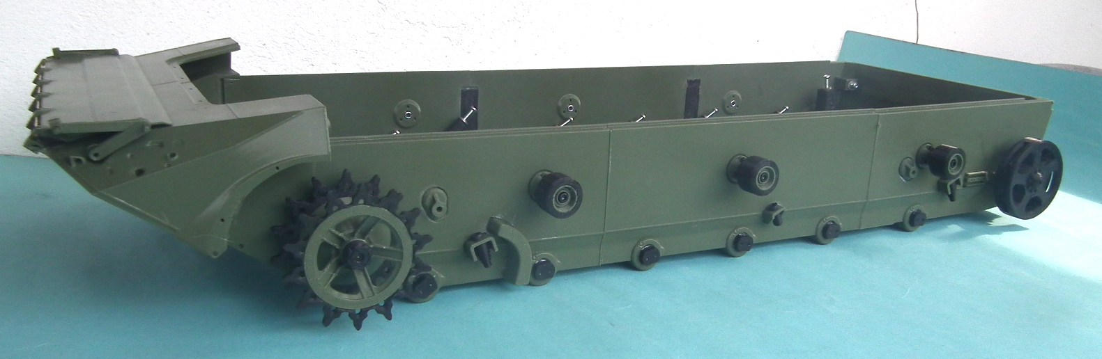

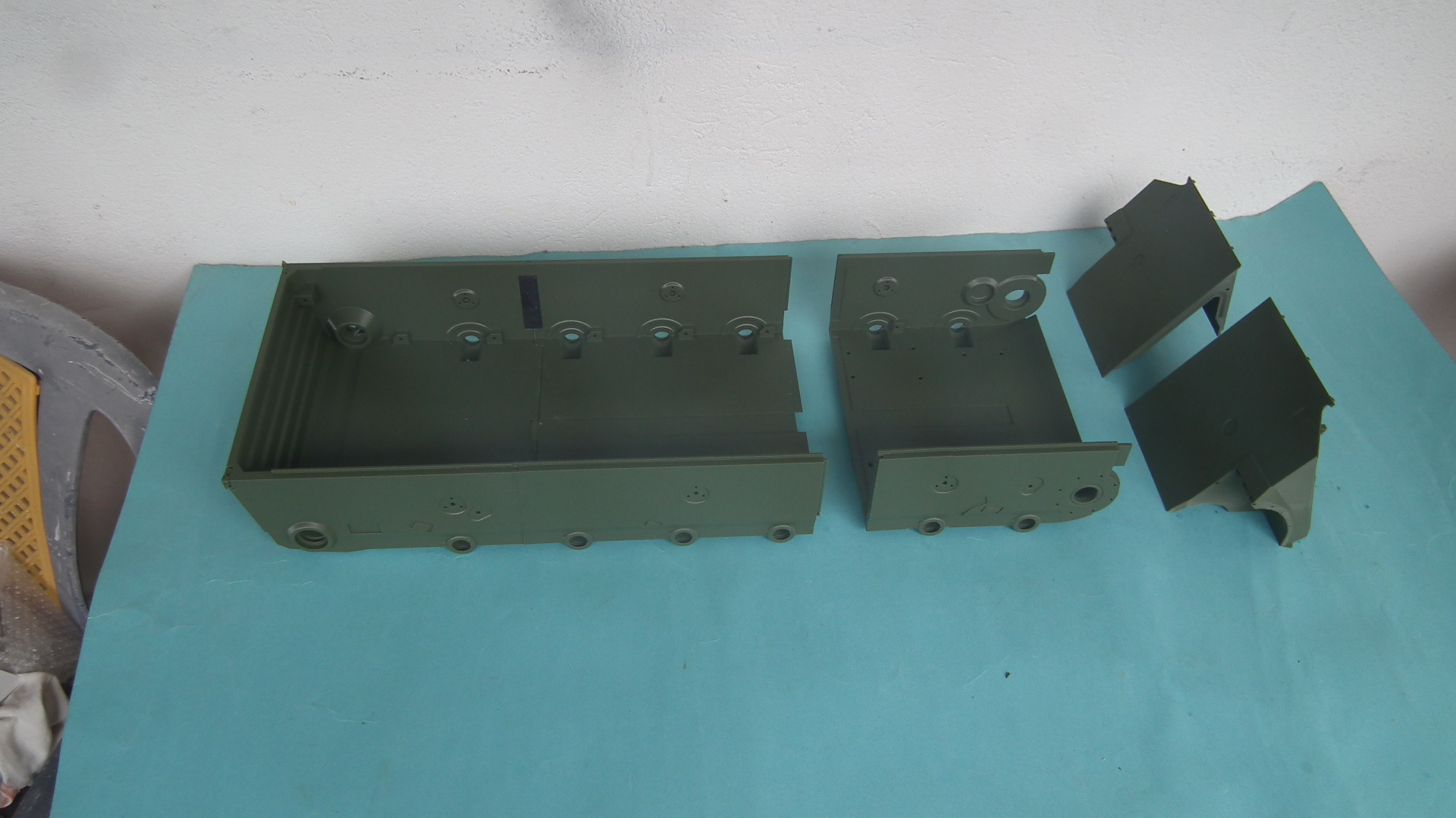

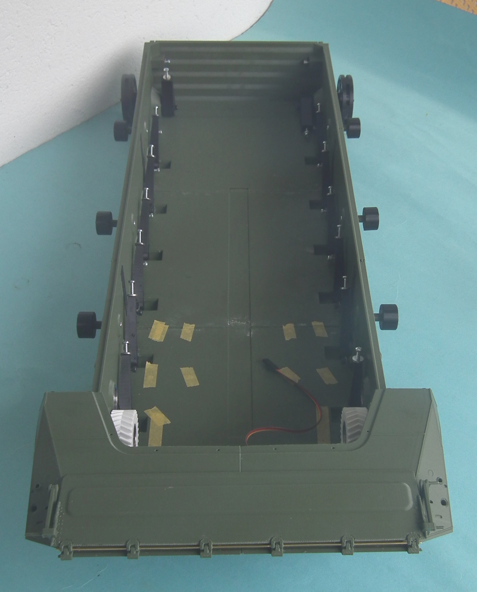

Co myślicie, że tu nic się nie dzieje? Otóż nic z tych rzeczy, początkowy projekt został sprzedany i rozpoczęty na nowo.
Wanna została wykonana ze sklejki 15 mm która ma:
-ułatwić montaż wszystkich elementów kadłuba
-usztywnić całą konstrukcję
WhatsApp Image 2023-08-22 at 08.10.08.jpeg [ 57.48 KiB | Przeglądane 8047 razy ]
WhatsApp Image 2023-08-22 at 08.10.21.jpeg [ 48.24 KiB | Przeglądane 8047 razy ]
WhatsApp Image 2023-08-22 at 08.10.09.jpeg [ 48.08 KiB | Przeglądane 8047 razy ]
Całość pokryję blaszką 0,8 mm i zrobię imitację śrub stożkowych.
W elementach drukowanych zostało zmienione kilka rzeczy ale to już przy publikowaniu ich w ramach postępowania montażu na miejscu w modelu.

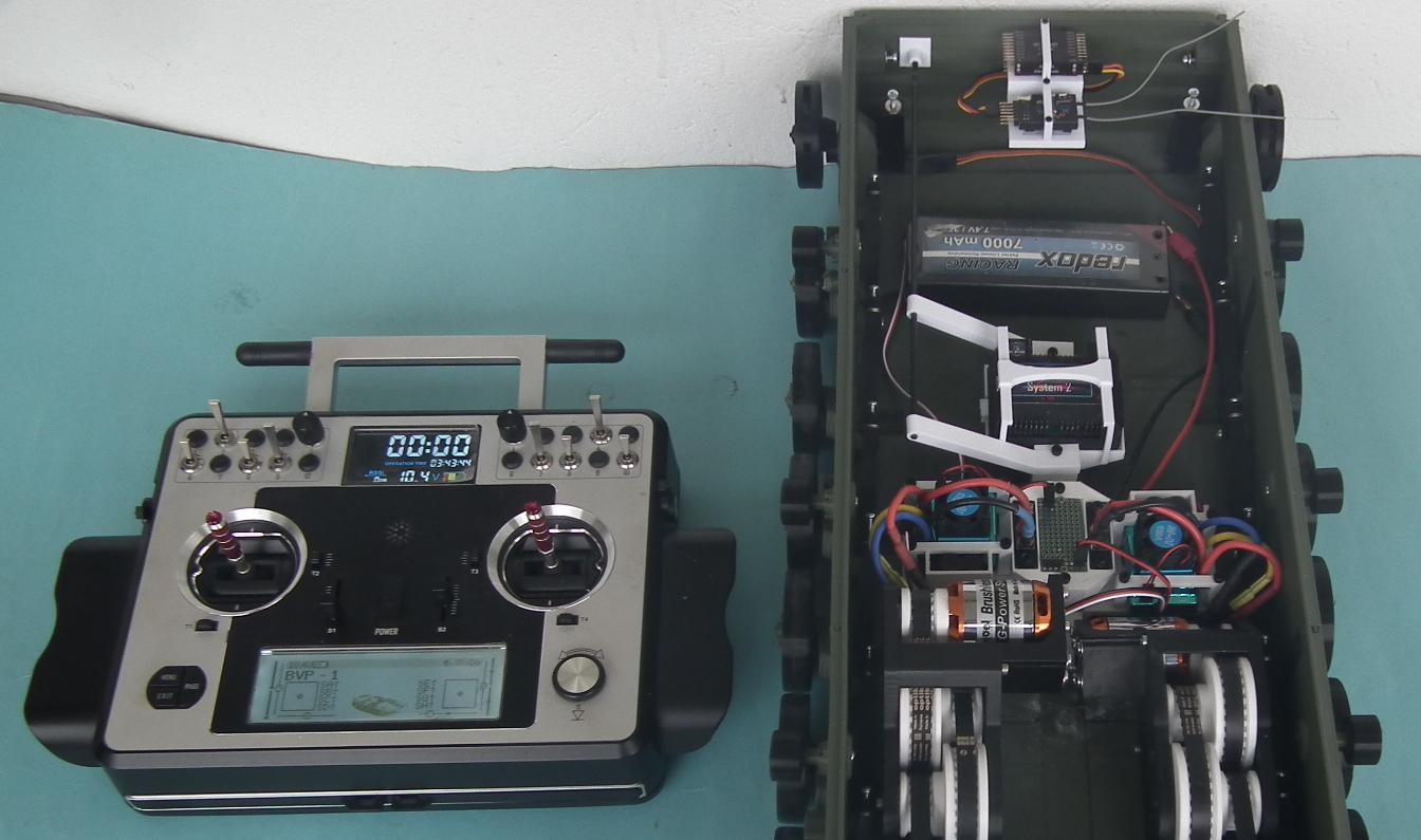

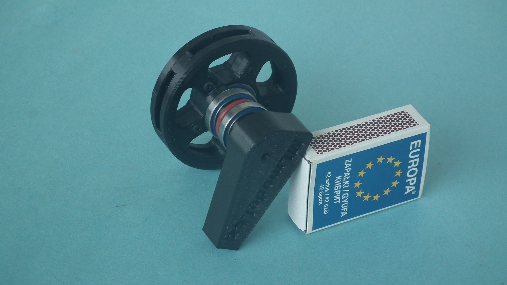

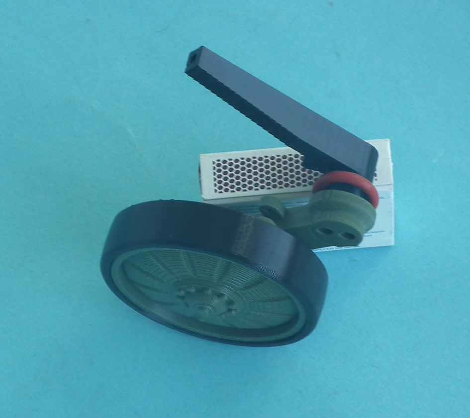

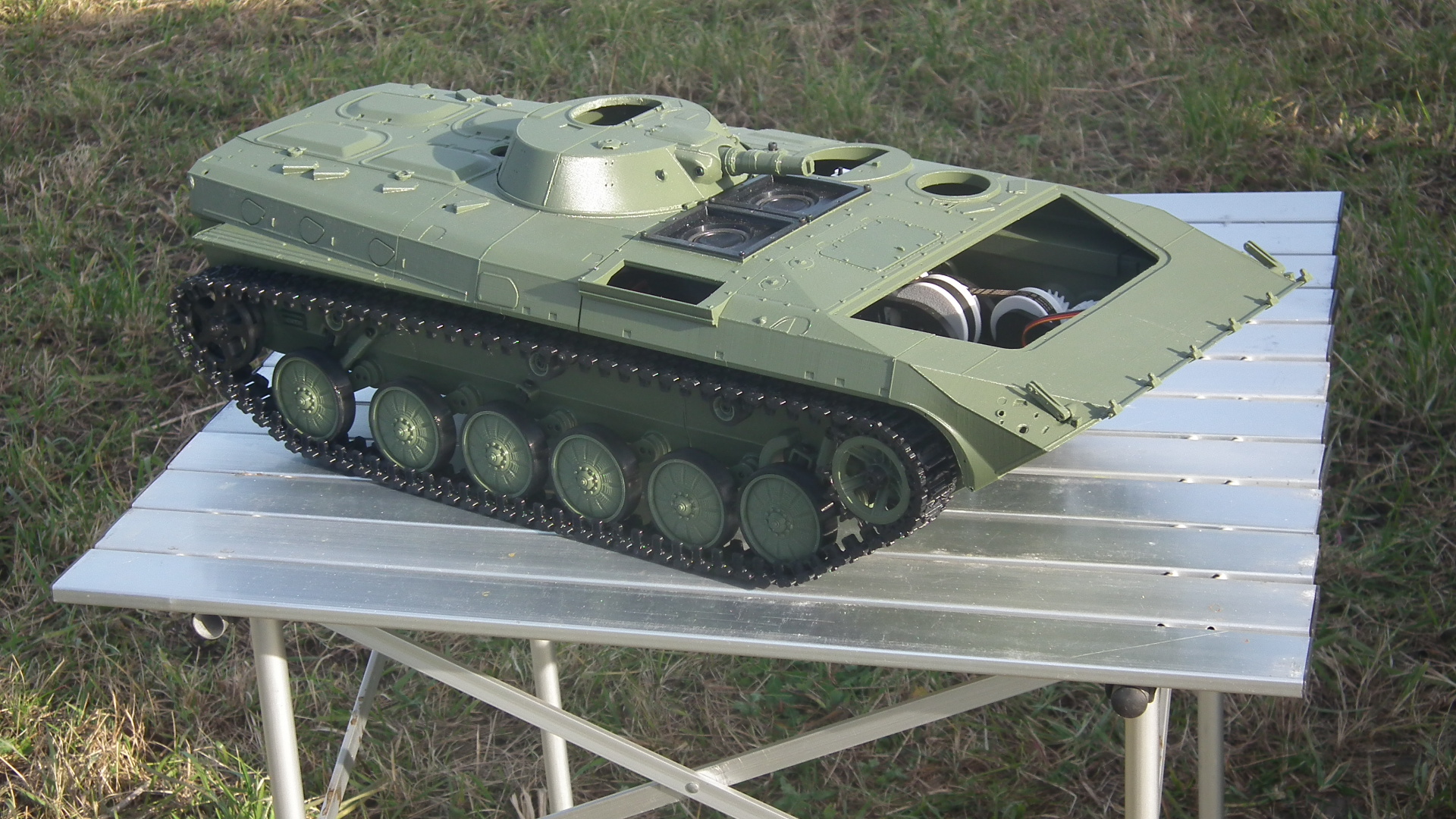

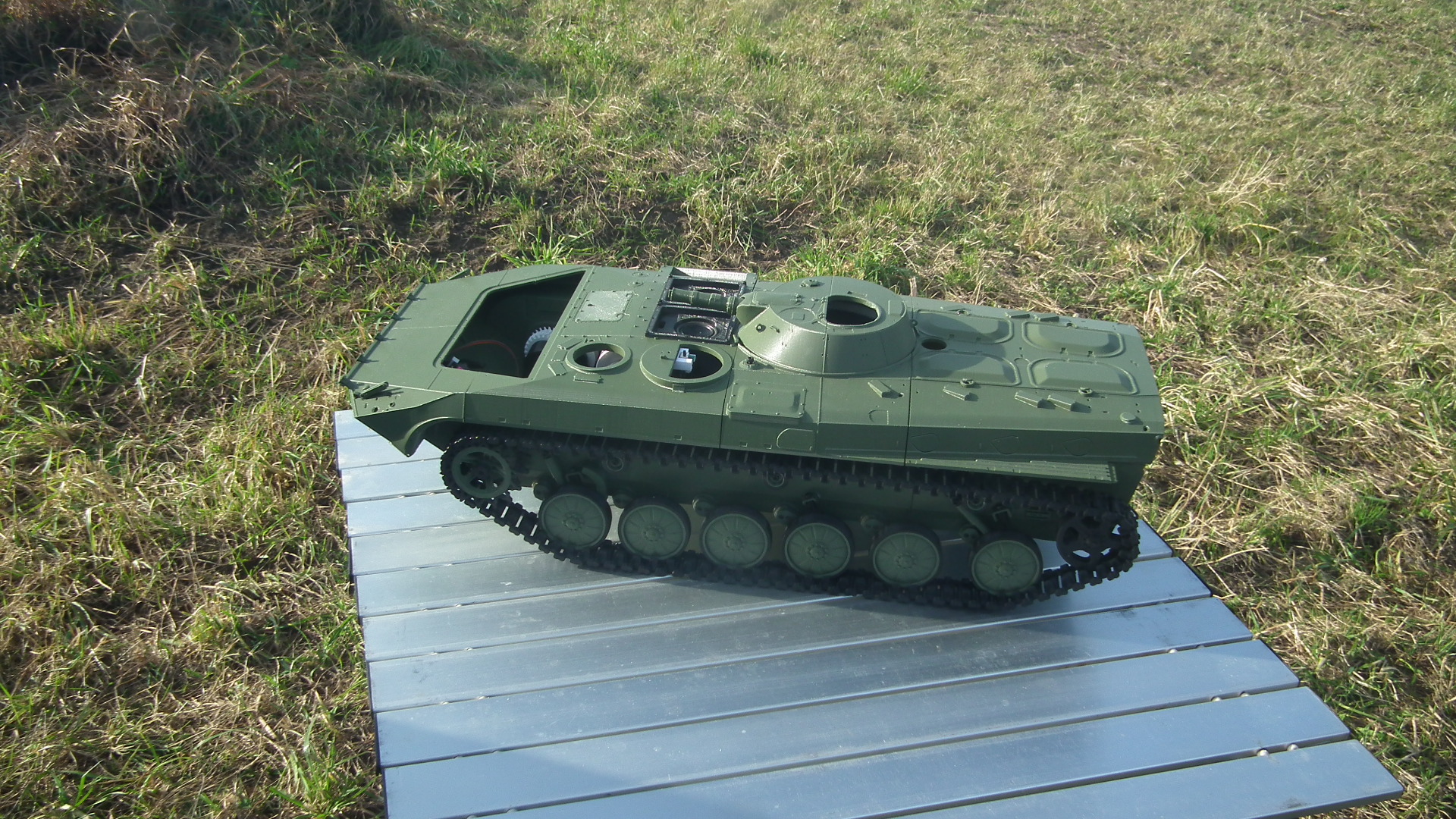

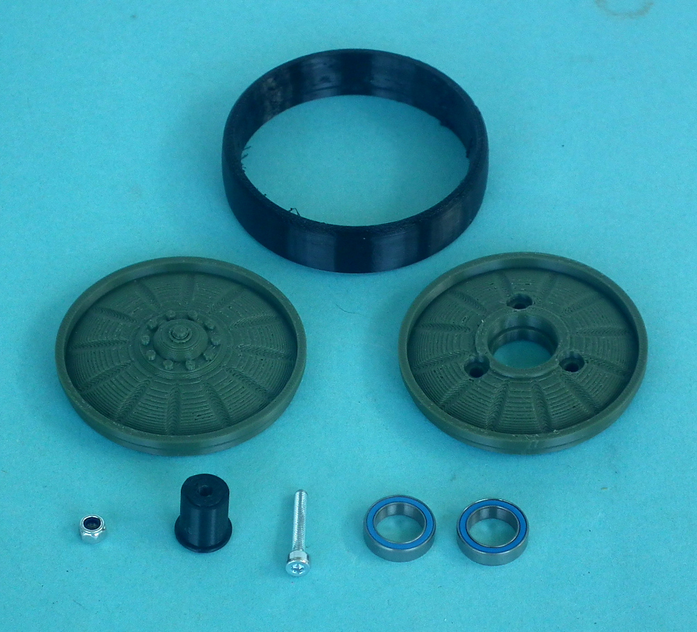

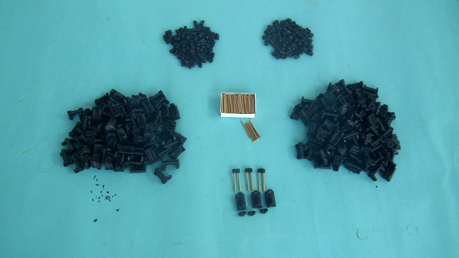

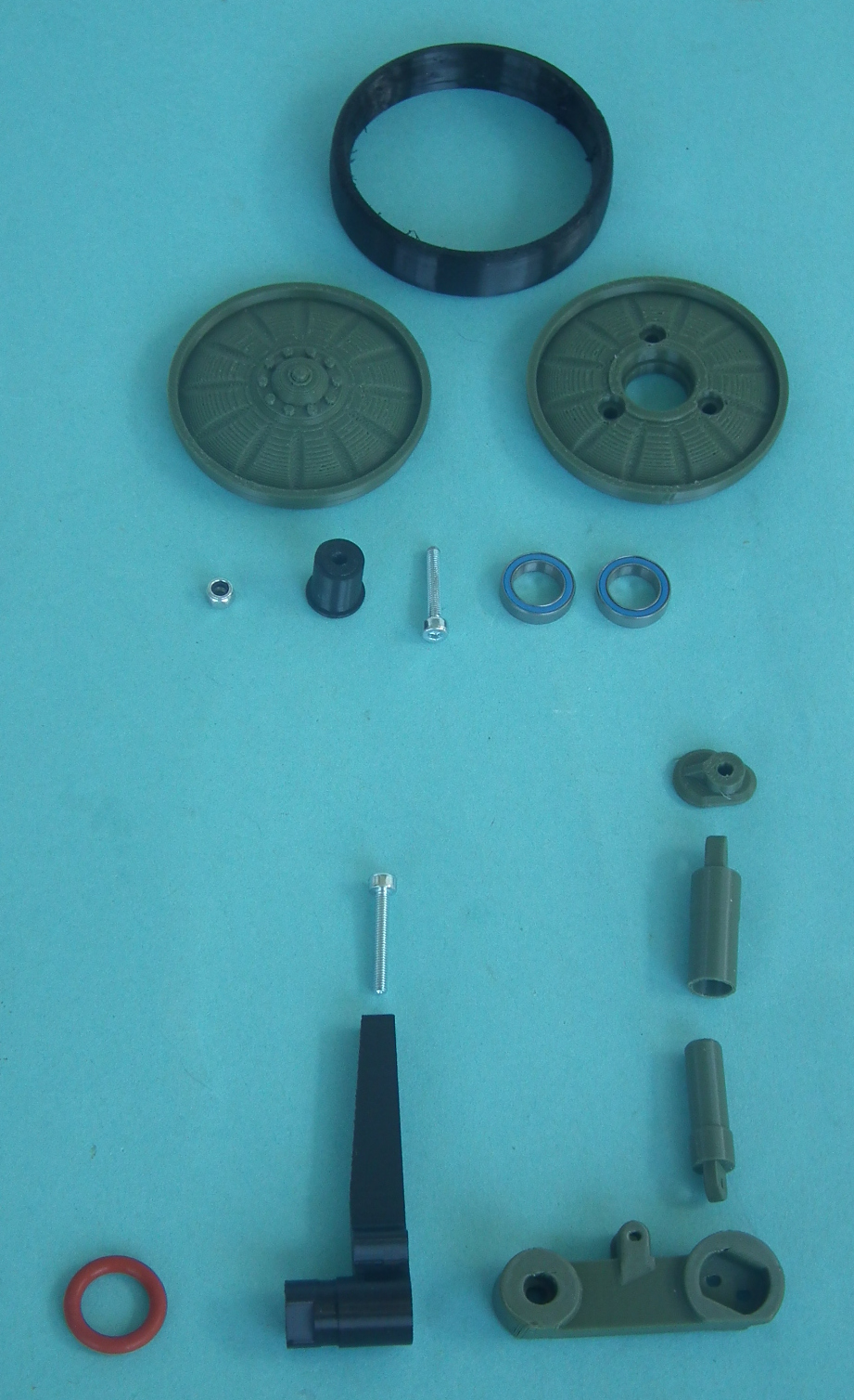

Nowe gąski się pojawiają powolutku
1000059777_1024x765.jpg [ 67.81 KiB | Przeglądane 2324 razy ]
1000059778_1024x765.jpg [ 71.18 KiB | Przeglądane 2324 razy ]

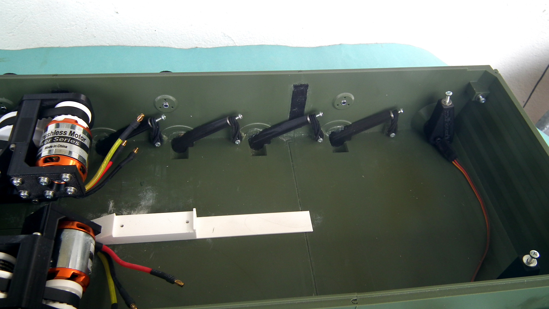

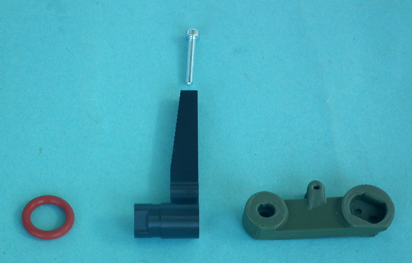

Ruszyły też prace nad mechanizmem odrzutu działa
1000055308_1024x765.jpg [ 93 KiB | Przeglądane 2324 razy ]
1000055327_1024x1368.jpg [ 74.05 KiB | Przeglądane 2324 razy ]
IMG_20240831_124111.jpg [ 56.75 KiB | Przeglądane 2324 razy ]

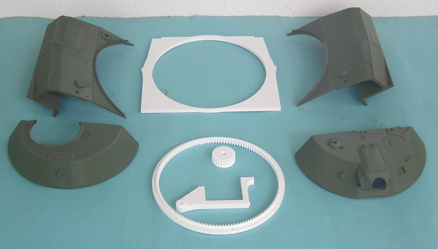

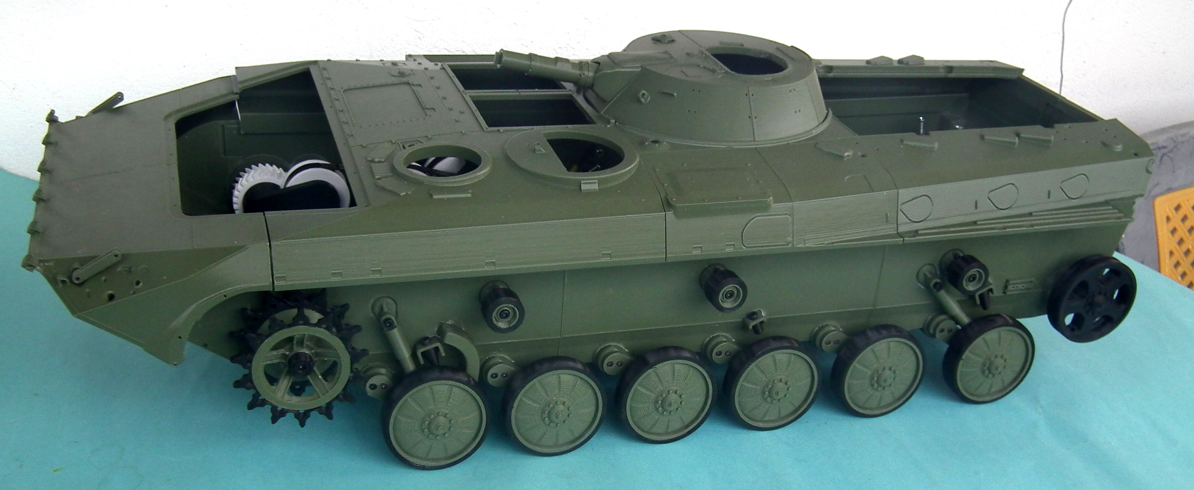

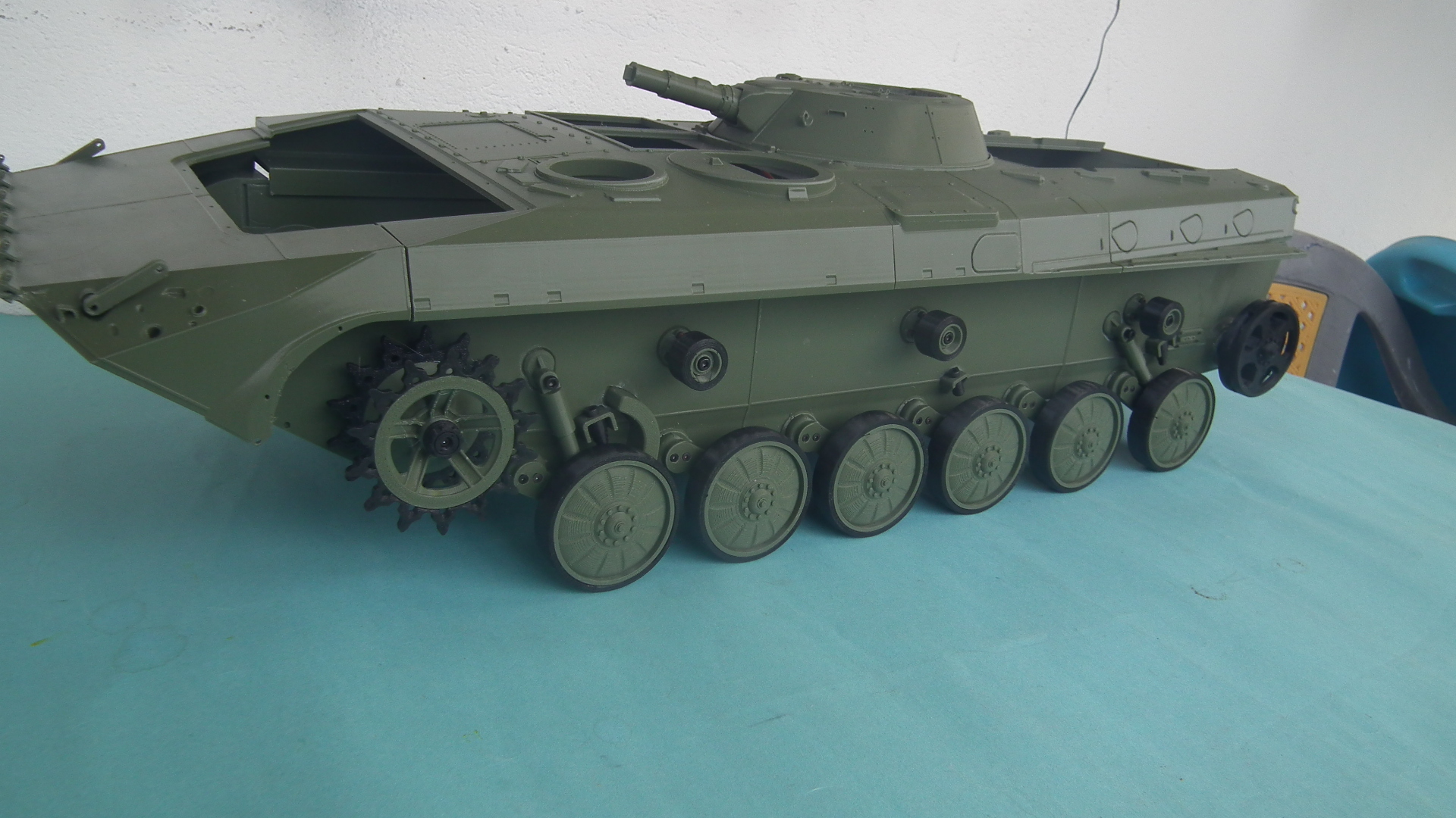

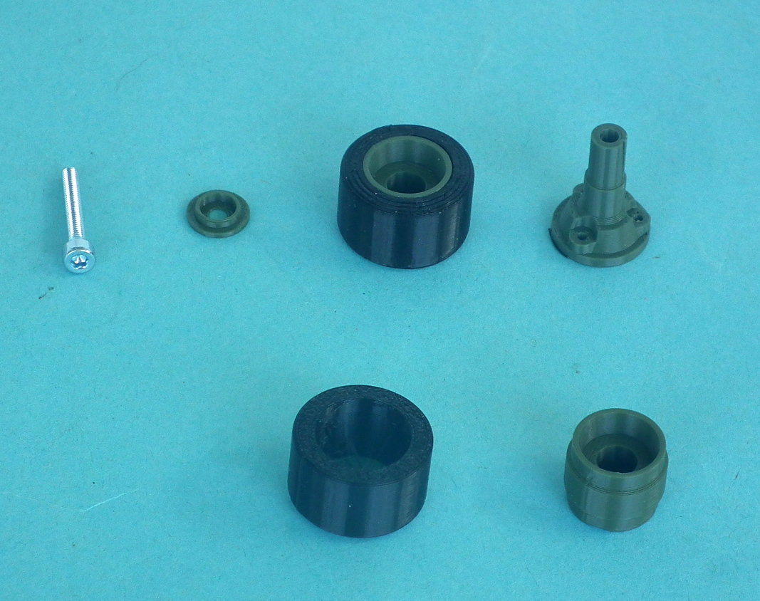

Kilka małych prac przy wieży.
Wieża wydruk z petg.
1000063398_1024x765.jpg [ 469.59 KiB | Przeglądane 2051 razy ]
