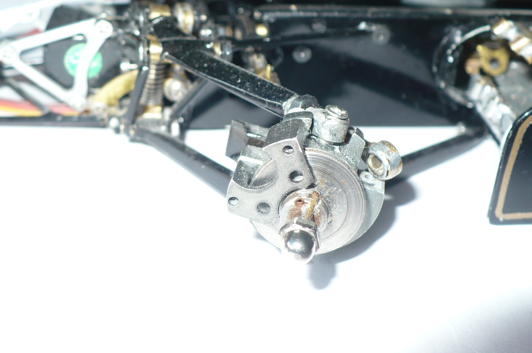

Witam Wszystkich . Postanowiłem zbudować model Lotusa 78 . Dlaczego na niego padło mianowicie że mozna w niego dużo mechaniki upchać . a chciałem aby kokpit był pusty .Jak się spodoba to przedstawie go całego . Aktualnie pracuje nad trzy biegową skrzynią . Jestem na etapie sterowania . Poprzedni mechanizm nie zdał egzaminu i pracuje nad innym .Tak to wygląda.Pużniej jak fotki zrobie to przedstawie jak chcę sterowanie rozwiązać
P1050146.JPG [ 1.16 MiB | Przeglądane 29389 razy ]
P1050122.JPG [ 1.06 MiB | Przeglądane 29389 razy ]
P1050096.JPG [ 871.75 KiB | Przeglądane 29389 razy ]
P1050239.JPG [ 1.08 MiB | Przeglądane 29389 razy ]
P1050079.JPG [ 1.06 MiB | Przeglądane 29389 razy ]
Ostatnio edytowano niedziela, 8 listopada 2020, 13:58 przez Jacek Kempiński, łącznie edytowano 1 raz

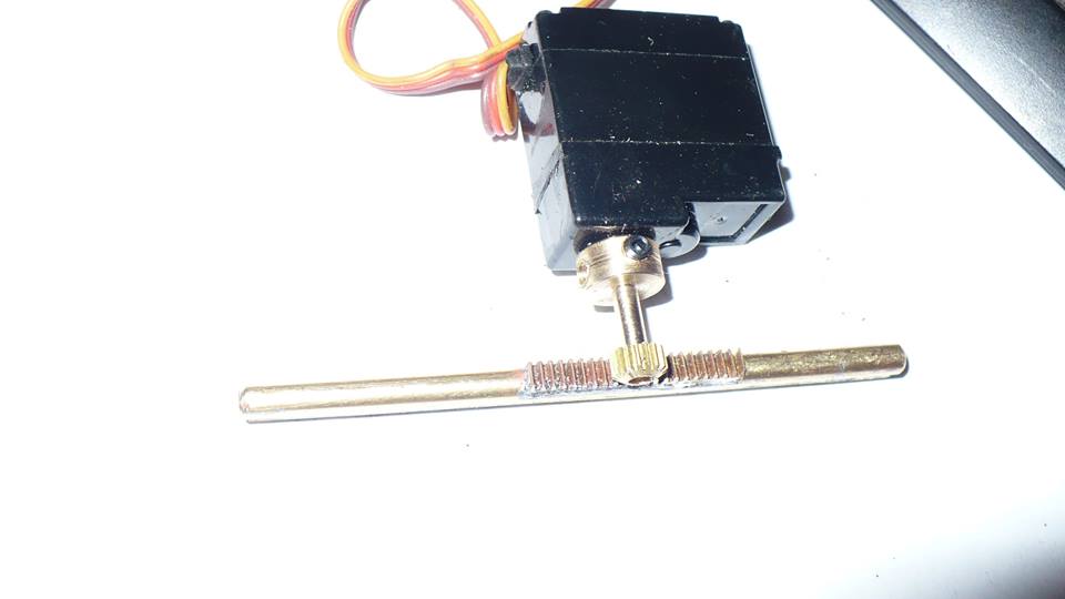

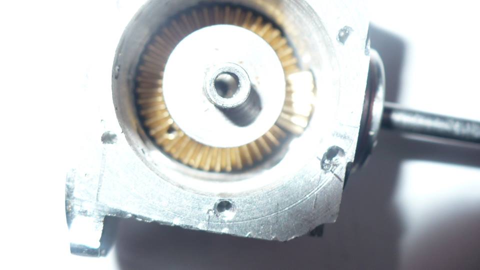

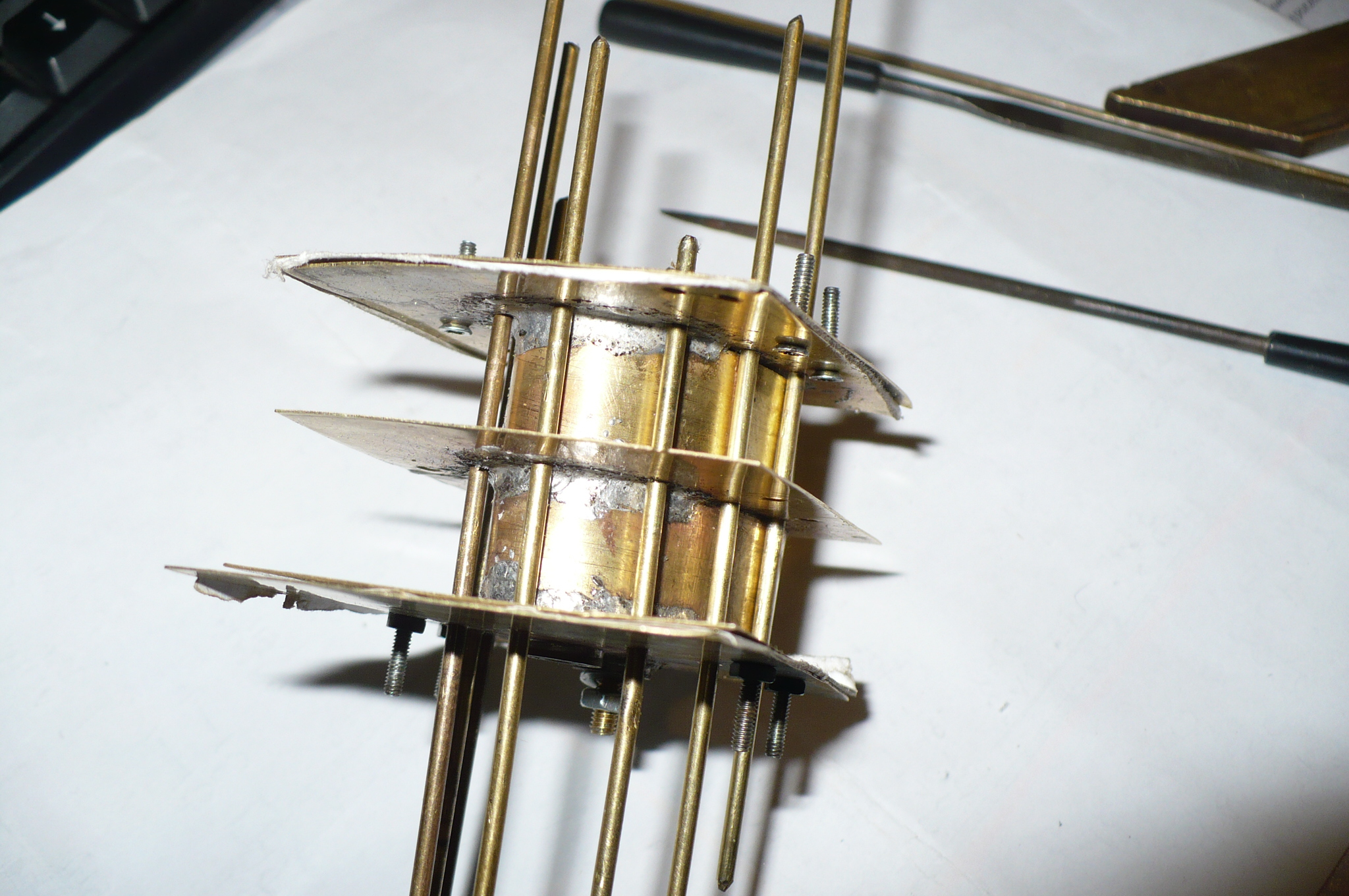

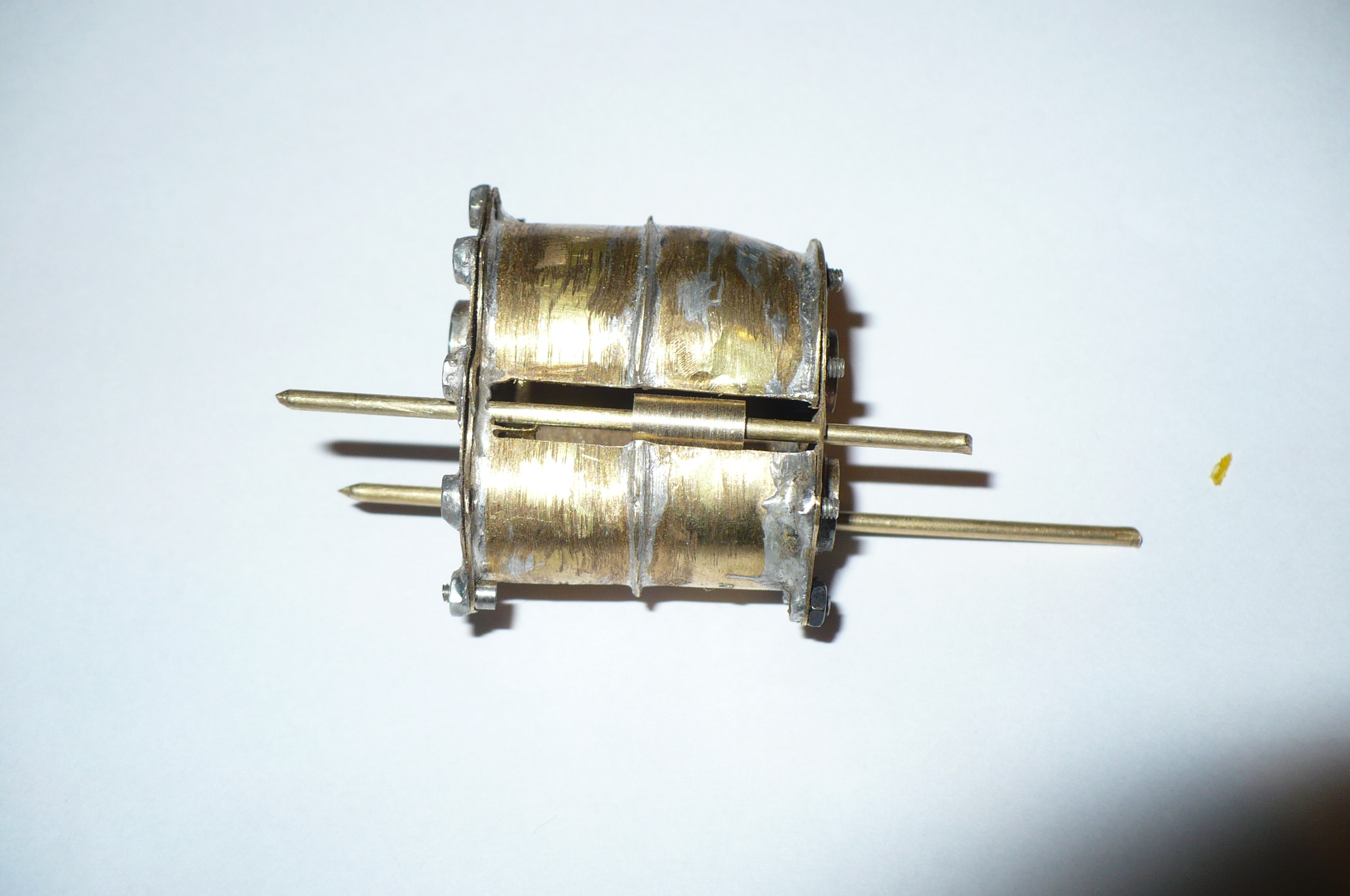

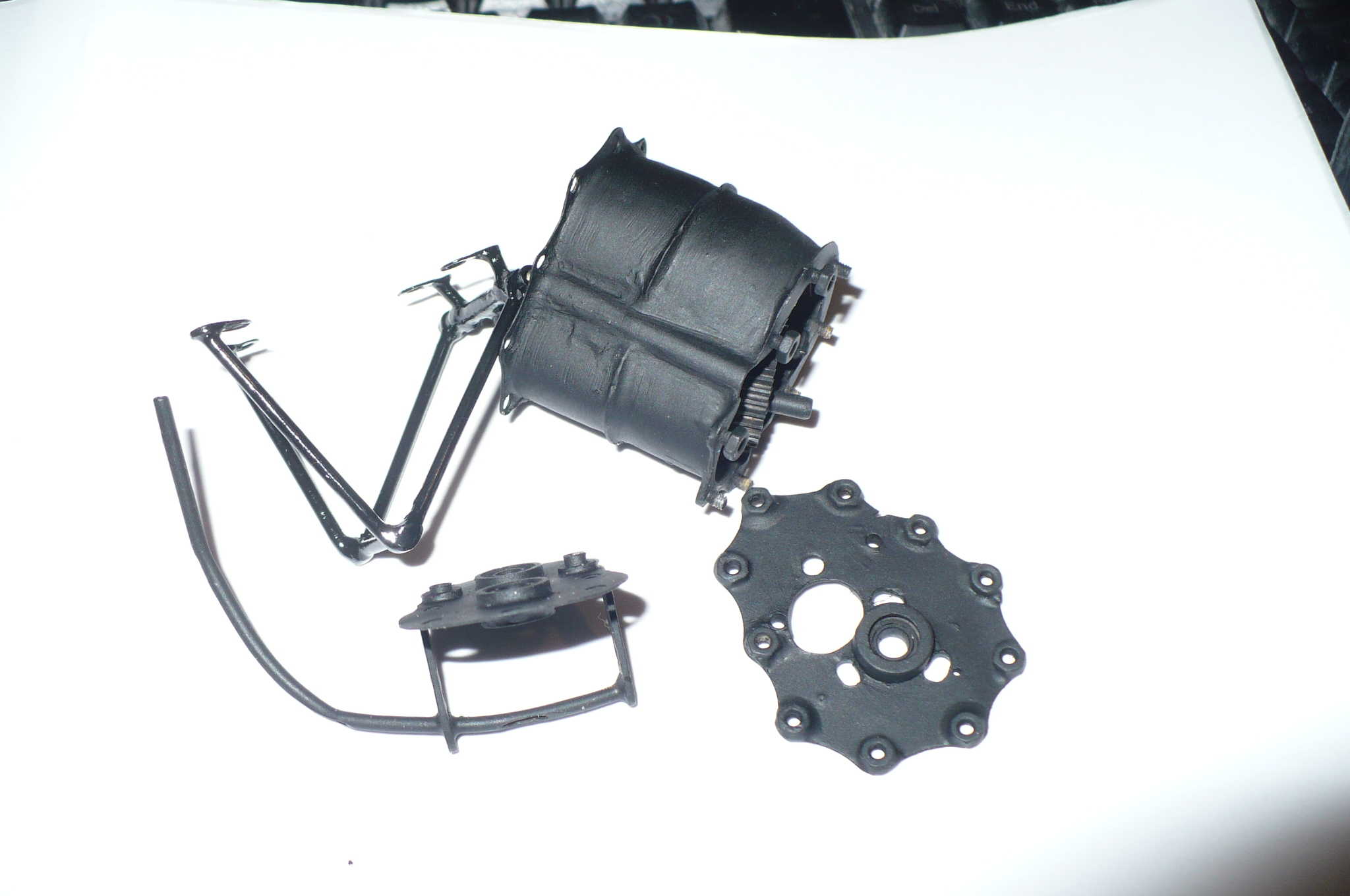

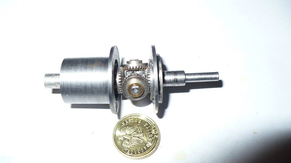

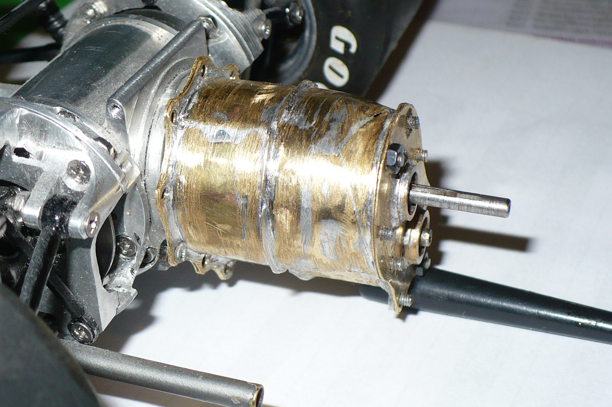

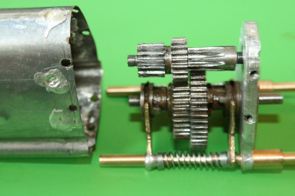

Zaczęło działać ale nie wiem na jak długo to szybko wyjaśnię . W moim modelu zrobiłem skrzynię biegów . Skrzynia działa ale muszę jakoś ją włączać . Jest to moje drugie podejście do sterowania . Ponieważ nie mogłem znaleźć serwa mikro aby obracało się o co najmniej 180 stopni . ( Chyba że wiecie jak takowe zdobyć lub jak przerobić standardowe ). Ja natomiast robię przekładnie aby uzyskać jak największą siłę i ruch posuwisto- zwrotny . W tym celu robię zębatkę a na wyjście serwa nałożę część koła zębatego które będzie zazębiać się z zębatką . Moje pytanie jest czy da radę przerobić serwo aby obracało się o 180 stopni lub gdzie można nabyć takowe)
Skrzynie zrobiłem z blaszki 0,3 mm ( Mam rożne skrzynie robione przeze mnie ale to przy okazji )

PostNapisane: czwartek, 23 maja 2019, 17:12
Patrząc na drugą fotkę (a dokładniej - średnicę zębatki i część zębatą pręta) raczej wygląda mi na potrzebę ruchu o 360*, jednak jak by nie było sądzę że możesz użyć dowolnego typowego serwa. Otóż wystarczy byś na oś serwa założył dowolną zębatkę, ale jej ruch był przenoszony na pręt za pośrednictwem jeszcze jednej zębatki, której średnicę dobierzesz tak by otrzymać żądany ruch pręta..
 Tytuł: Re: Lotus 78
PostNapisane: czwartek, 23 maja 2019, 17:37
Posty: 716
Genialne jeszcze o tym nie pomyślałem w sumie da 180 stopni .Tak to wygląda i zmieniam biegi krzywką .

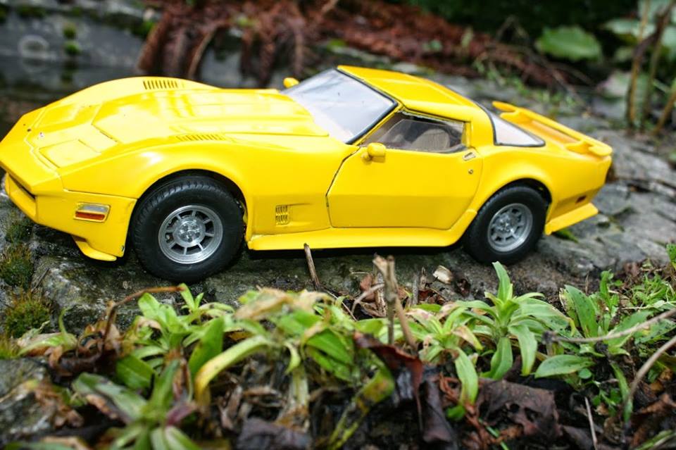

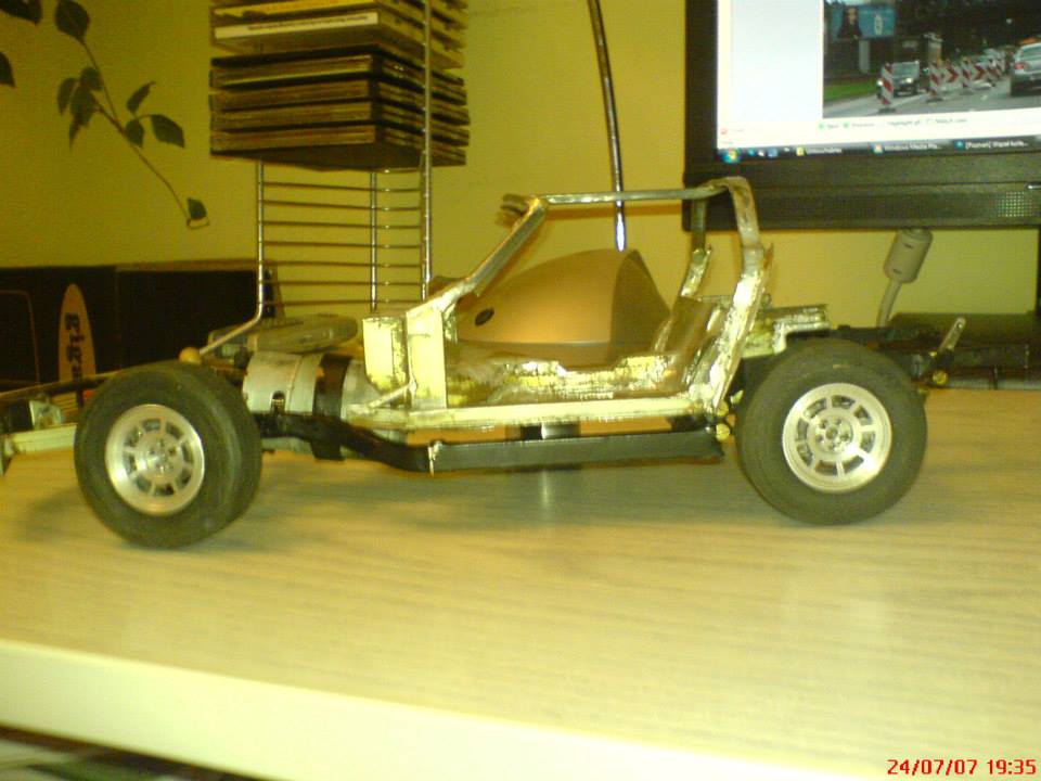

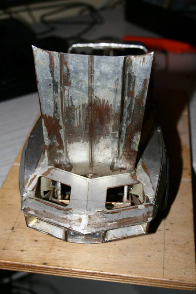

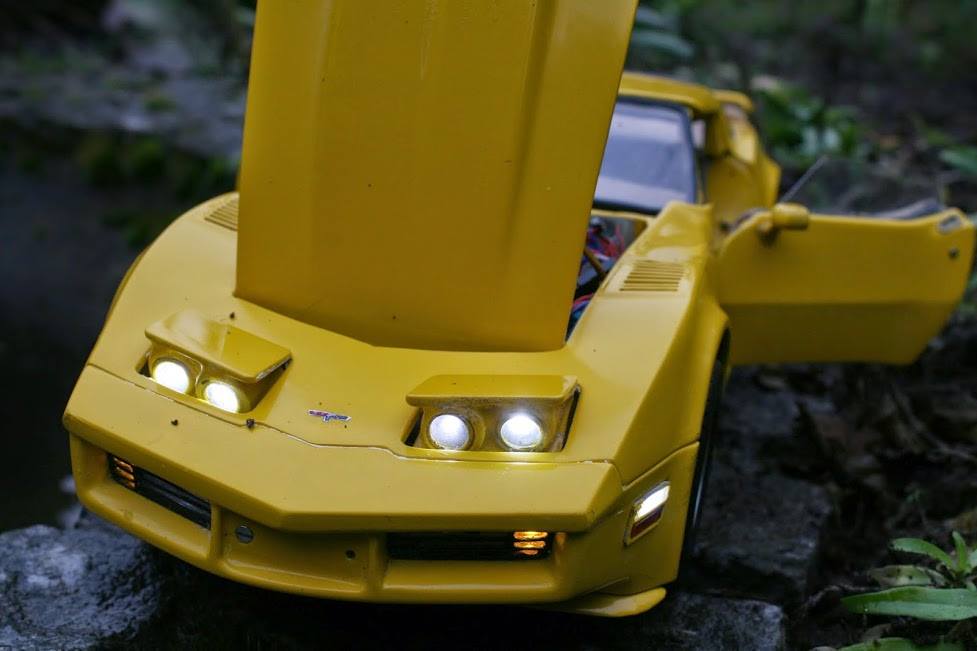

A to mój poprzedni model

PostNapisane: sobota, 25 maja 2019, 16:46

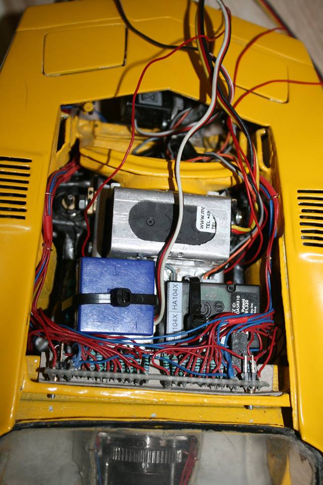

Dokładnie - nic dodać nic ująć.. Co to za elementy widoczne pod przewodami na ostatniej fotce - dławiki robiące za filtrowanie napięcia?
 Tytuł: Re: Lotus 78
PostNapisane: niedziela, 26 maja 2019, 07:07
Posty: 716
Dziękuję .
Z mechaniką związany byłem paręnaście lat temu zamiłowanie pozostało .
Pod kabelkami sa oporniczki zmniejszające napięcie na diodach z 7 v na 1,5 .

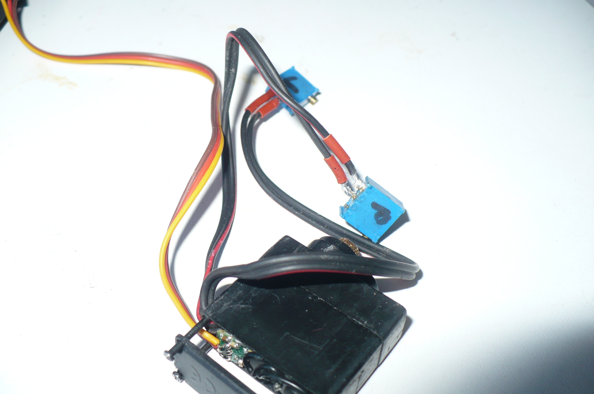

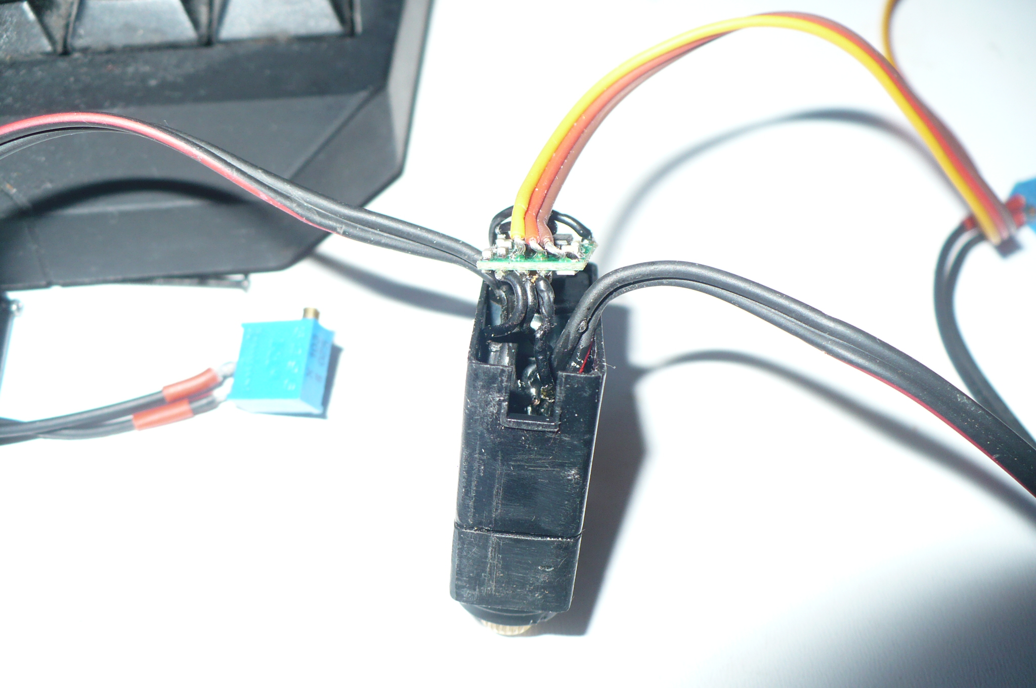

Czy jest ktoś na forum co przerabia serwa aby zwiekszyć zakres do około 180 . Ja na tym sie nie wyznaje i nie mam omomierza .Bo mam takie serwo o odpowiednim wymiarze i sile 3,5 kg
 Tytuł: Re: Lotus 78
PostNapisane: poniedziałek, 27 maja 2019, 19:55
A nie masz zwykłego miernika uniwersalnego?
 Tytuł: Re: Lotus 78
PostNapisane: wtorek, 28 maja 2019, 18:13
Posty: 716
Wiesz ' Tomtech "nie mam nawet najprostszego miernika elektronika mnie przeraża .Proste okablowanie mogę wykonać ale już dalej klapa. Pomoże mi "Rumcajsik "

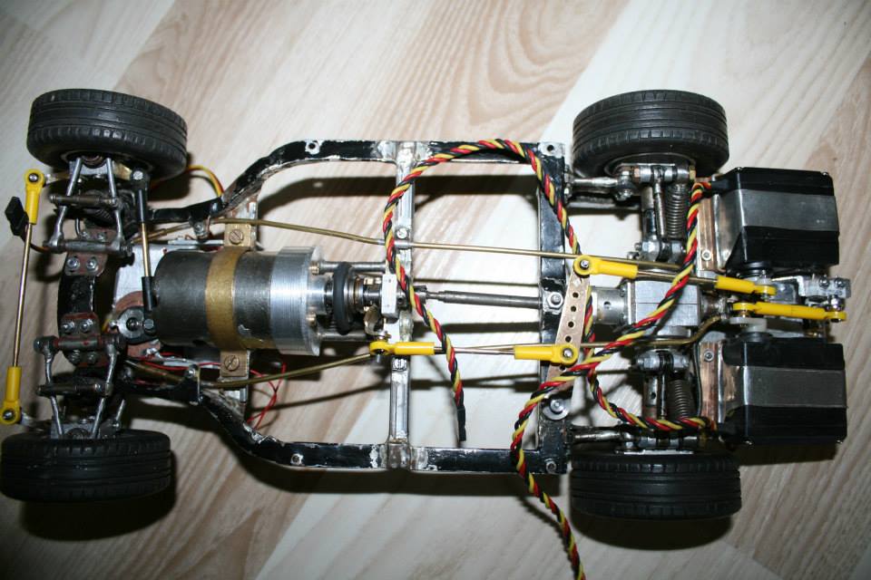

Ciekawostka z budowy Corvette .
Zbudowałem początkowo do modelu skrzynię bezstopniową . Była ona najdoskonalszą konstrukcja , jednak przy ciężarze modelu 3,5 kg felerem okazał się pasek klinowy . Można było wstawić pierscień stalowy jednak wtedy zmieniały się wymiary zewnętrzne .Chciałem aby wykonała go firma trudniąca się produkcją pasków ale cena zwalała z nóg . Ostatecznie zbudowałem prostą skrzynię dwu biegową .

A czy w miejsce paska klinowego nie dałby rady pracować odpowiedniej wielkości Oring? Wiem, Oringi nie są raczej zbrojone jak paski klinowe, ale może jakiś czas by pochodził.
 Tytuł: Re: Lotus 78
PostNapisane: środa, 29 maja 2019, 17:35

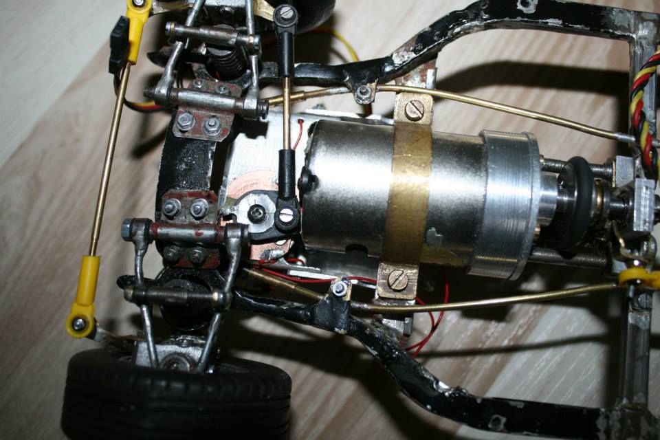

Posty: 716
" krankor " tutaj jest już oring 4 mm i jak samo podwozie jeździło było ok ale jak już założyłem karoserię to po prostu zawijał się przy przyspieszeniu . Stosowałem nawet wąż w oplocie szmacianym jednak oplot ni był prostopadle di powierzchni i też do niczego . Chciałem zastosować pasek skórzany jednak nigdzie takowego nie zdobyłem był by jeszcze problem jak go połączyć . I tak zakończyłem przygodę z tą skrzynią . Teraz muszę wymienić baterię w tym modelu bo już od jakiegoś czasu nie mogę naładować . Kupione były w 2007 roku . Były to baterie Ni - Mh a teraz chcą zastosować li-po 2 celowe . Jedynie co to muszę dopasowac do poprzedniego wymiaru bo były one wpasowane w model .

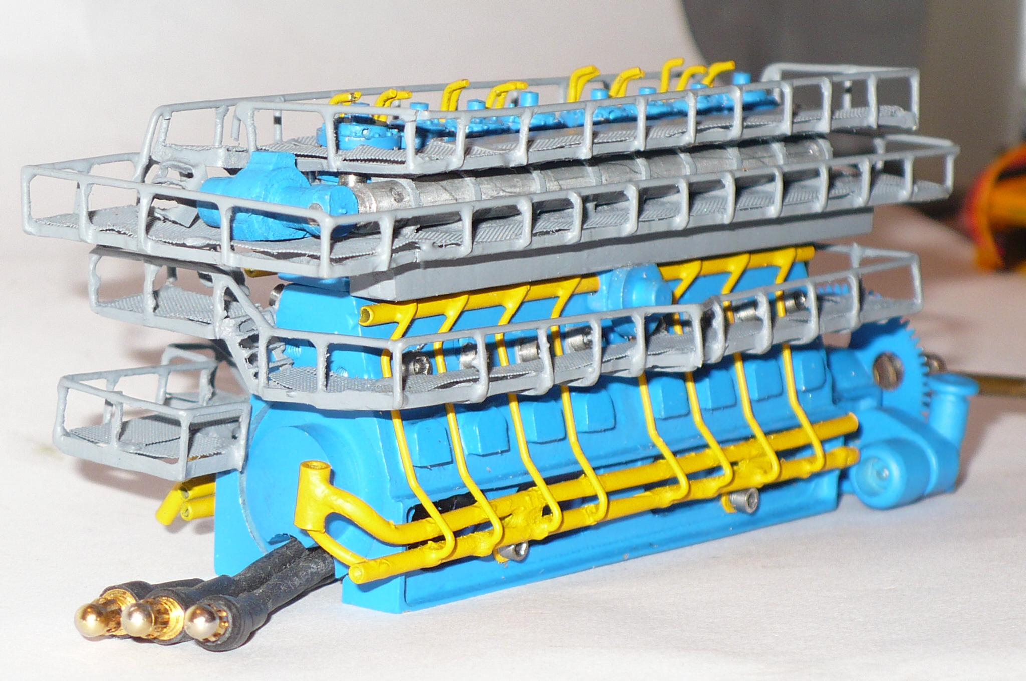

W przerwie budowy samochodów buduje sobie m/s Zubrzycki .

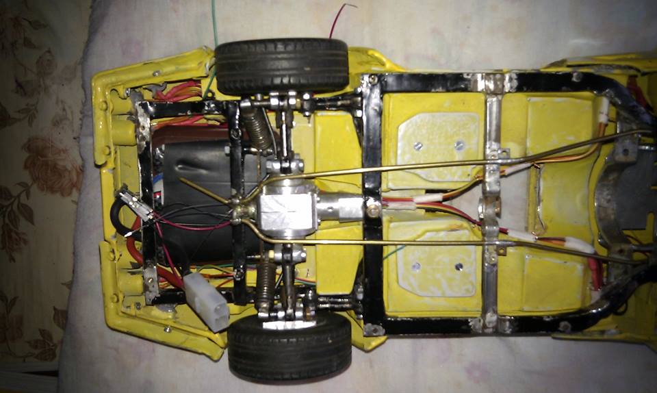

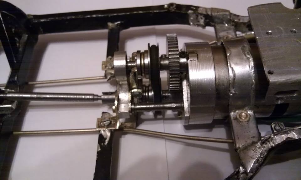

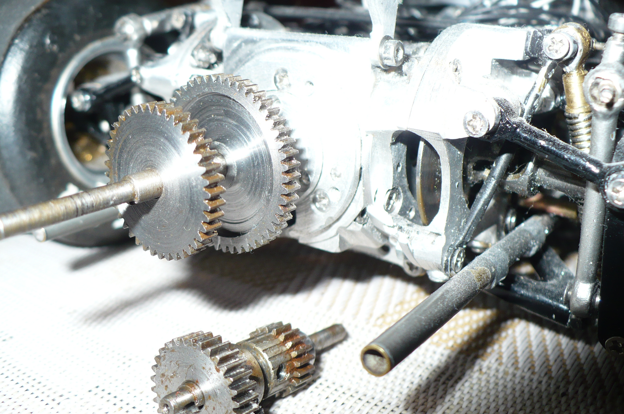

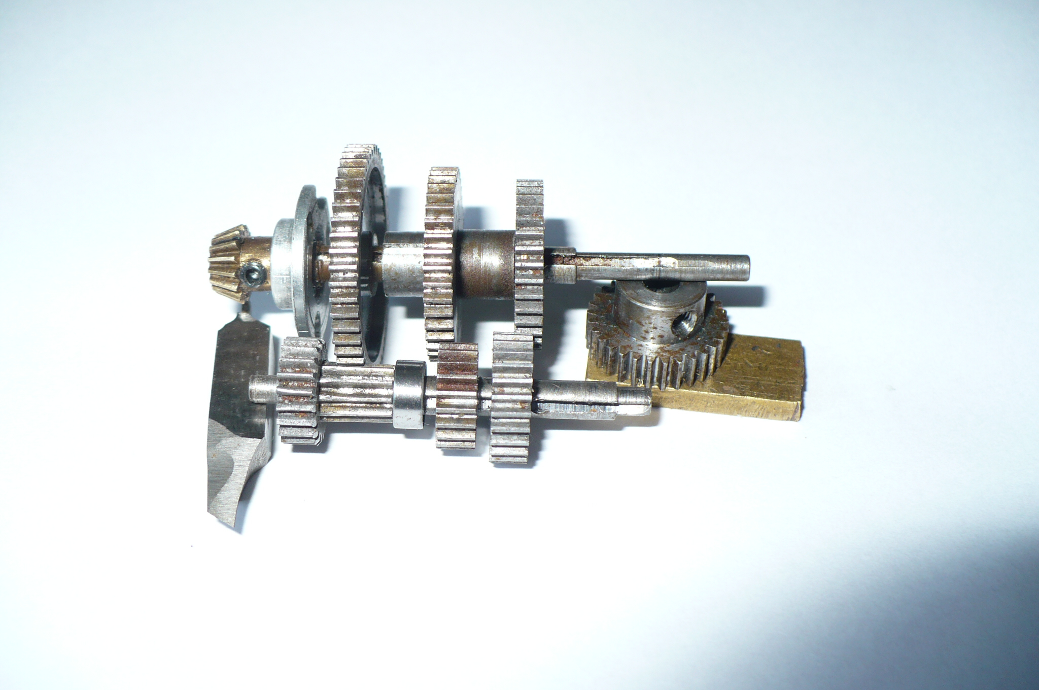

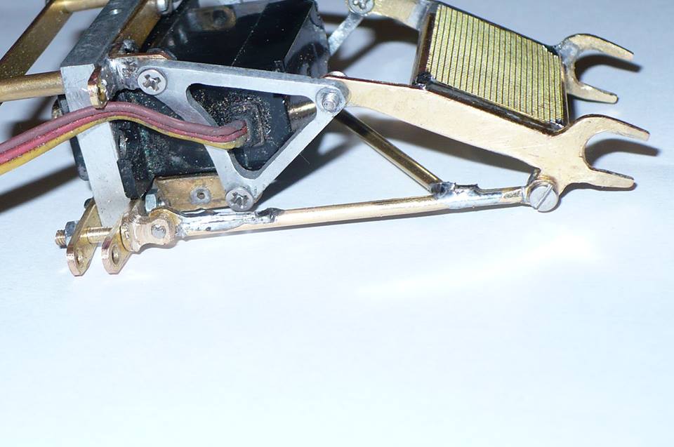

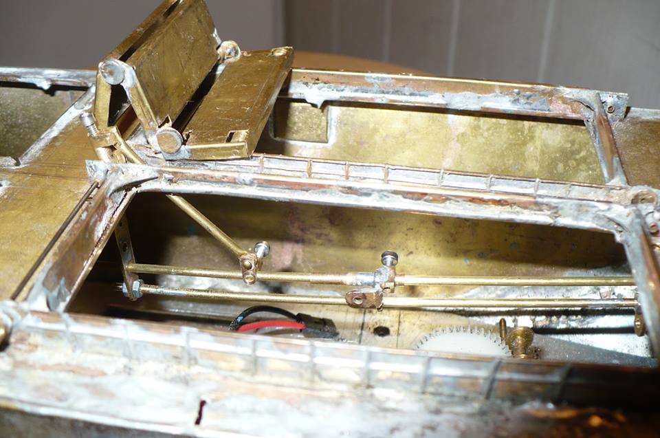

Wracając do Lotusa . Wymyśliłem sobie zmianę biegów ( drugie podejscie do mechanizmu )na zasadzie listw zębatych . Daje to taką możliwość że w każdym momencie jest taka sama siła przekazywana na listwę nazwijmy to listwą odbiorcza .Przekładnia na orczykach daje jedynie siłę przy 60 stopniach ja potrzebuje około 150 stopni do przesuwania drążka biegów .Teraz wszystko w rekach "Rumcajsika " który przerabia serwa . Od tej przeróbki podyktowana jest wielkość kółka jakie muszę wstawić do listwy zębatej odbiorczej . Taka miałem w pierwszej wersji . Krzywka listwowa .

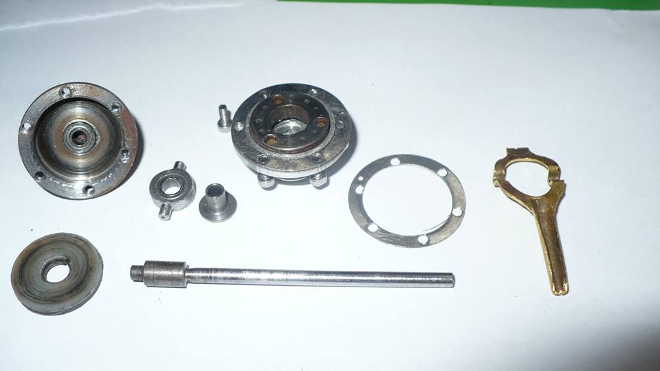

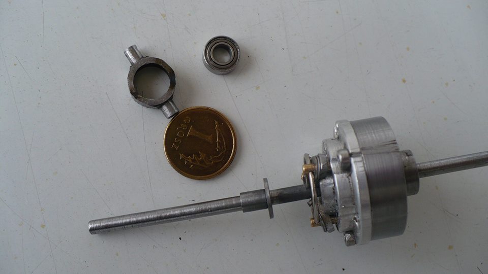

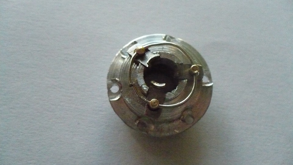

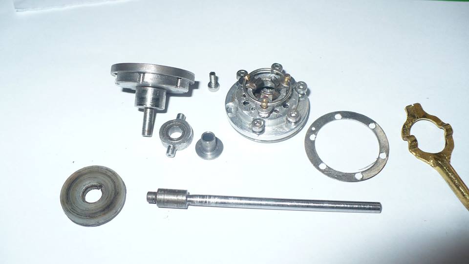

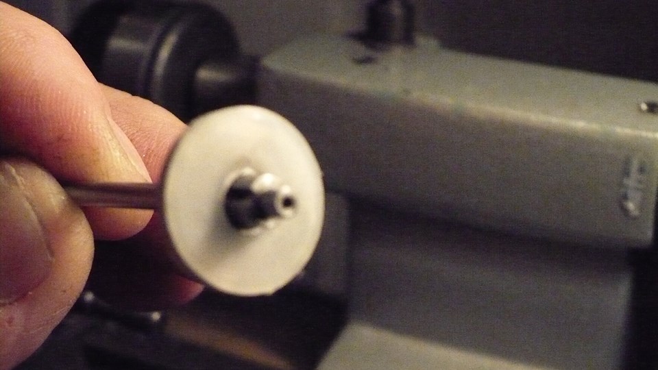

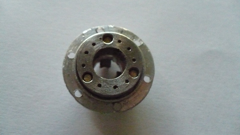

Zrobiłem takie sprzęgło do tego modelu , takie jak w samochodzie co prawda nie wiem jeszcze jak je wysprzęglac ale to do opanowania

Moja pierwsza skrzynia biegów . Miała ona 4 biegi . Sterowanie było za pomocą krzywek. Jednak ta skrzynia była do silniczka piko gdzie była mała moc i kółka zebate też odpowiednie były do tej mocy . Dzisiejsze moce silników są duże i zęby by nie wytrzymały .

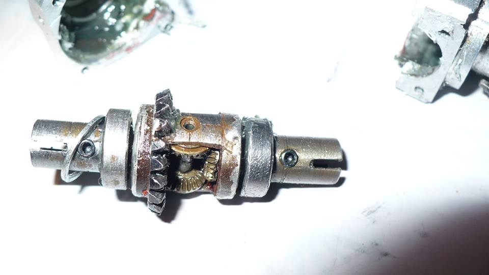

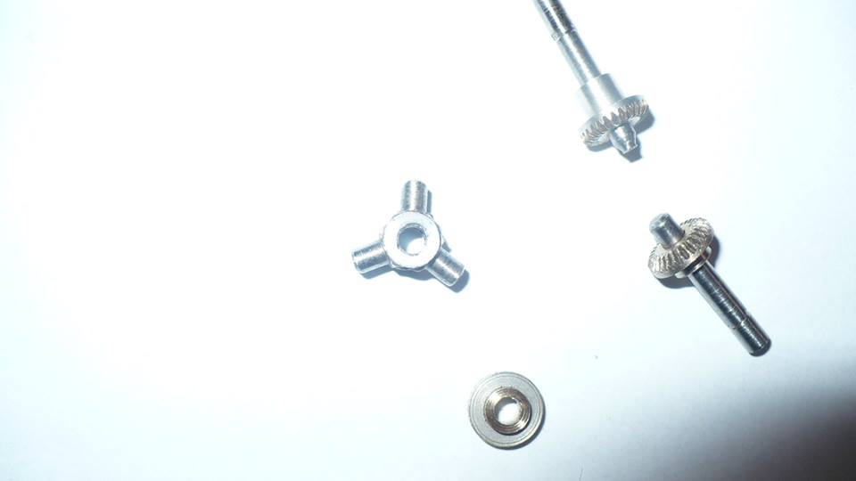

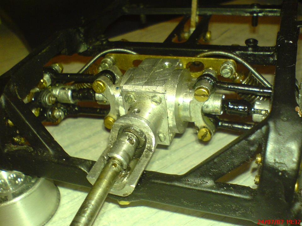

Mój dyferencjał . Udało mnie się zrobić z trzema satelitami .

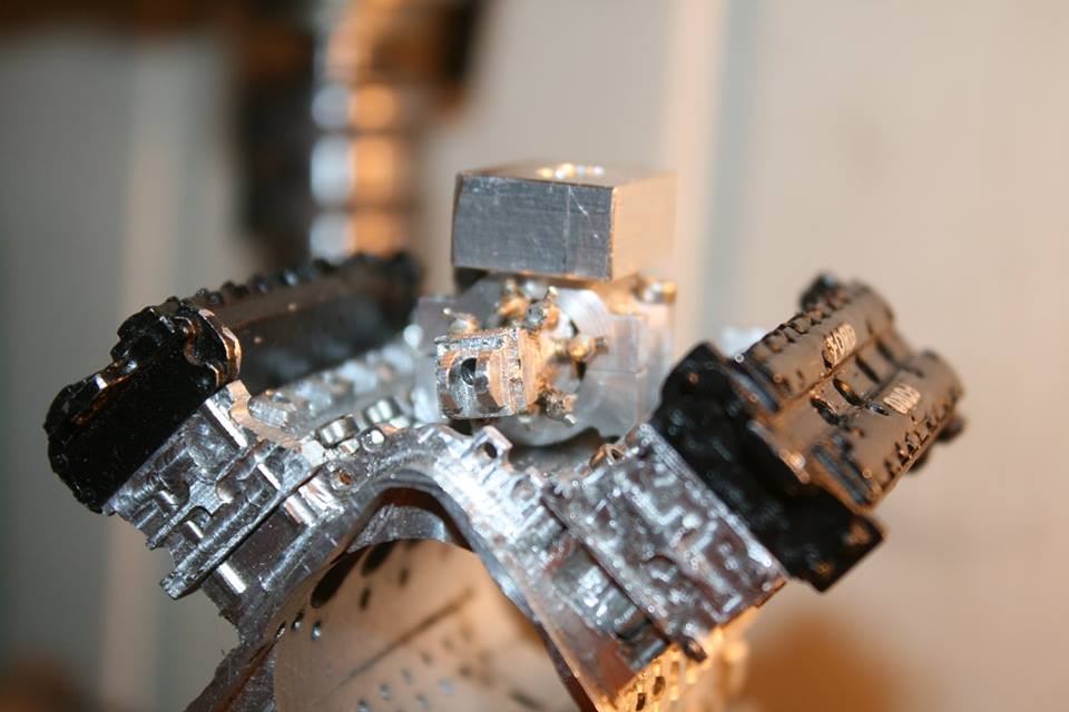

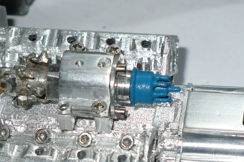

Rozruch silnika do Lotusa Ford Cosworth DFV 3.0 V8

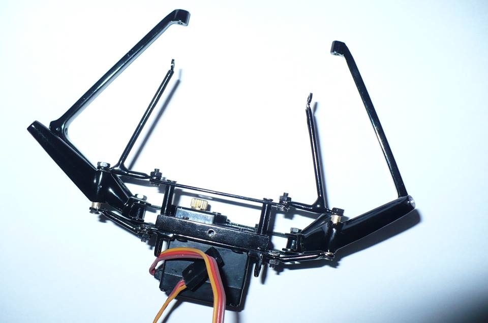

Teraz wpadł mi pomysł . Czy jak bym wstawił serwo obrotowe i zrobił poszczególne wyłączniki na biegach to czy zdało by to coś egzamin. Jest parę wątpliwości natury techniczno - elektrycznej jak to rozwiązać ale czy warto będzie sobie tym głowę zaplatać . Najpierw zobacze co będzie się działo jak wstawie serwo obrotowe .
Elipsiss - co do opcji drugiej to spróbuje wpaść na troszkę . Dzisiaj chcę po południu wpaść też na zawody do Kobylnicy .

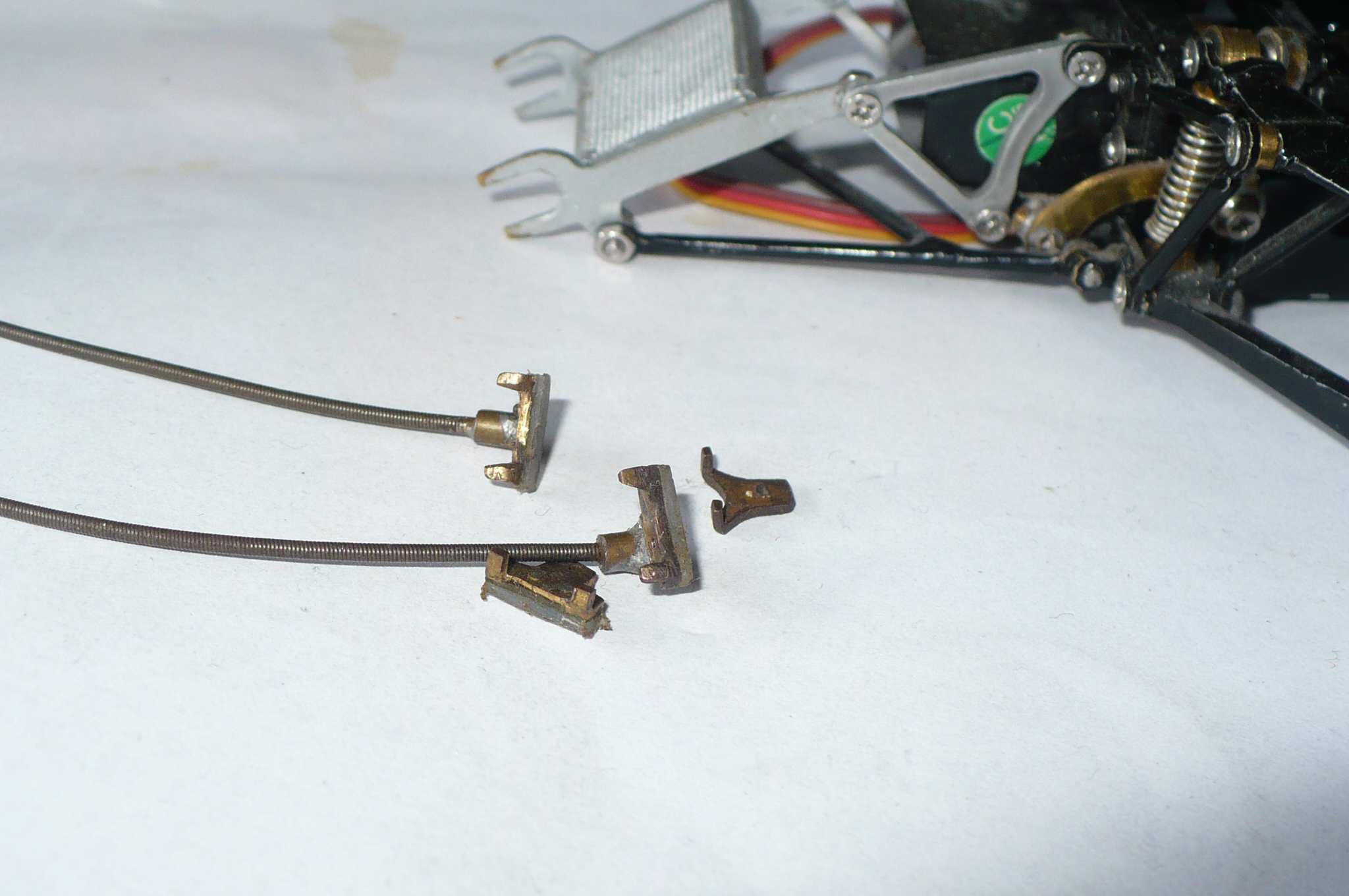

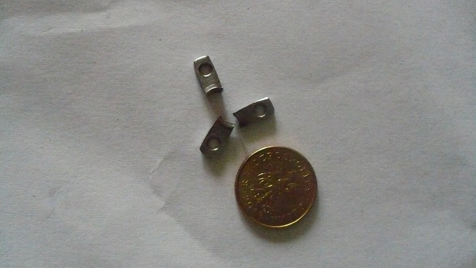

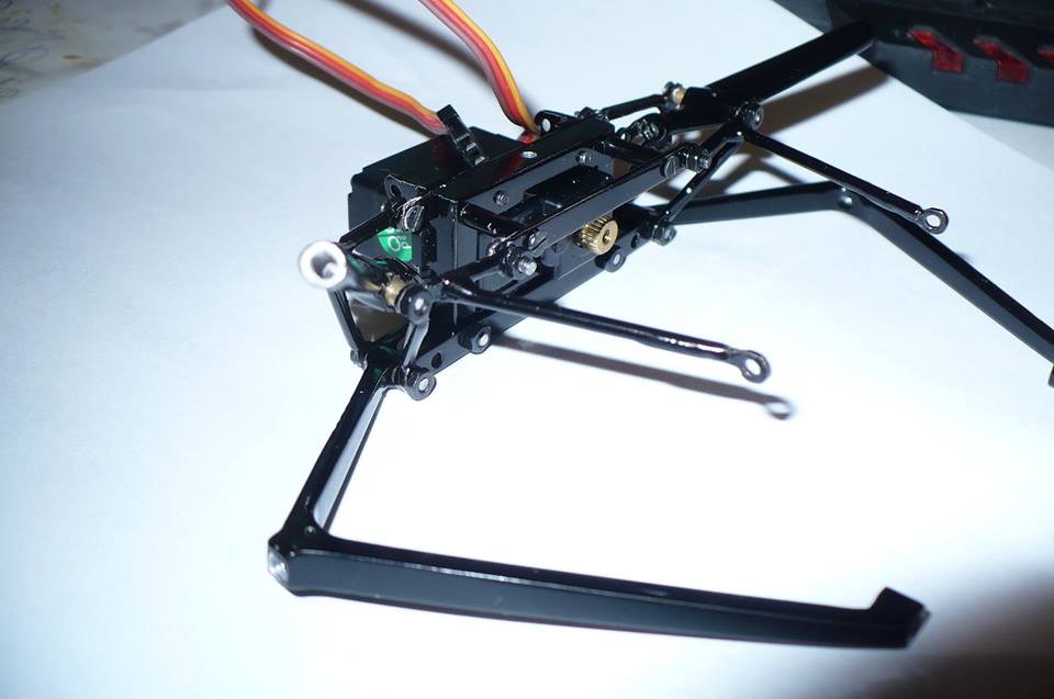

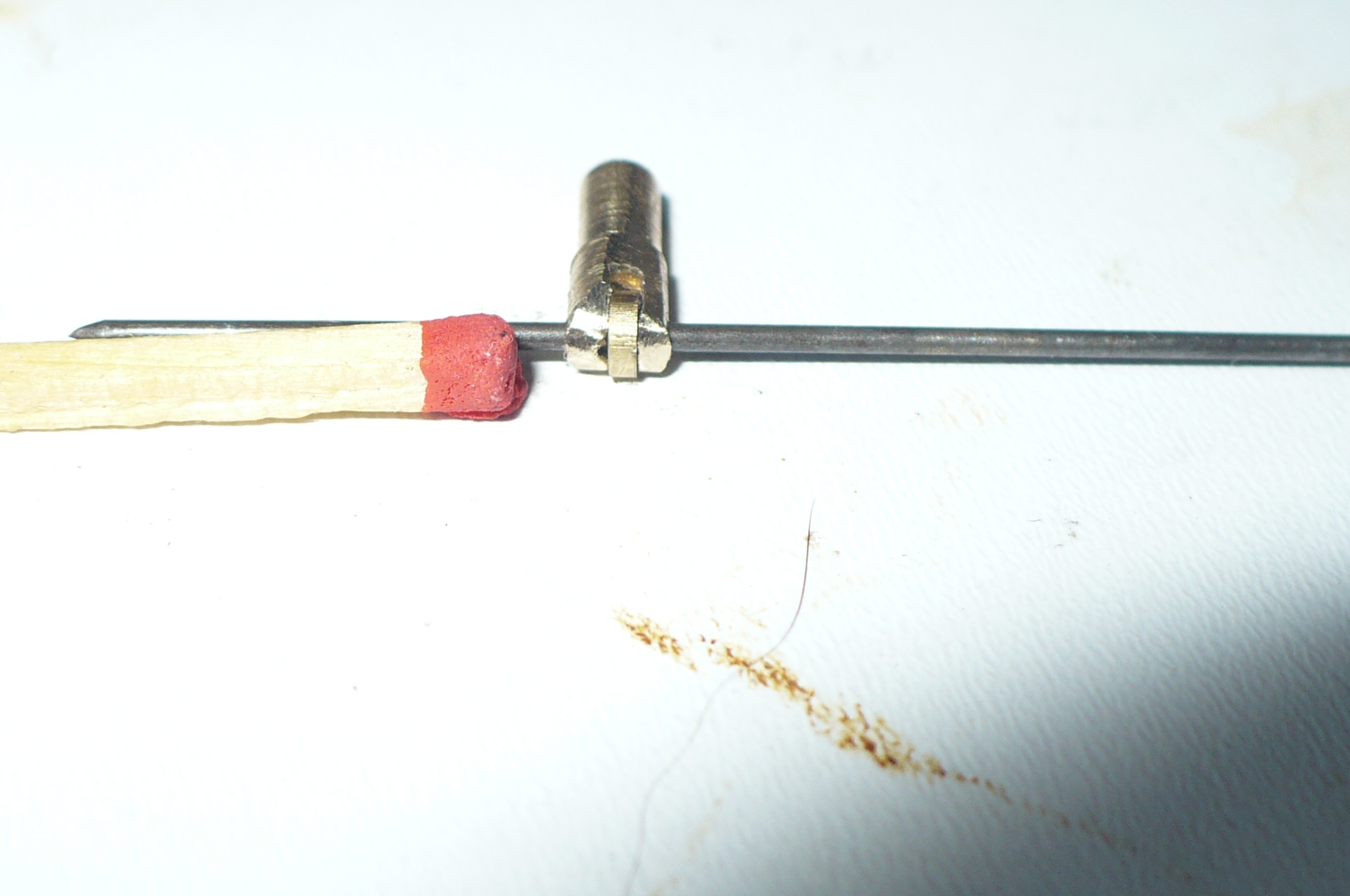

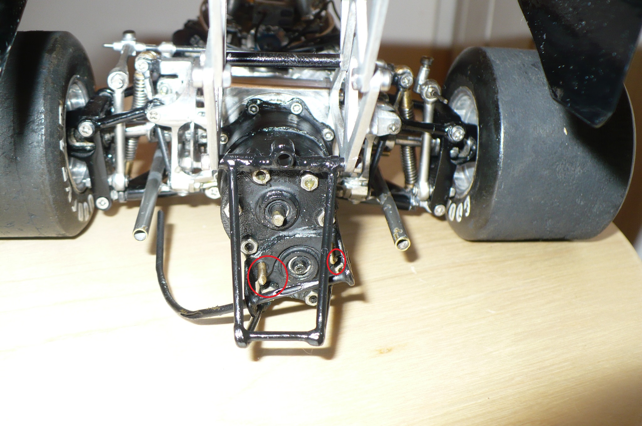

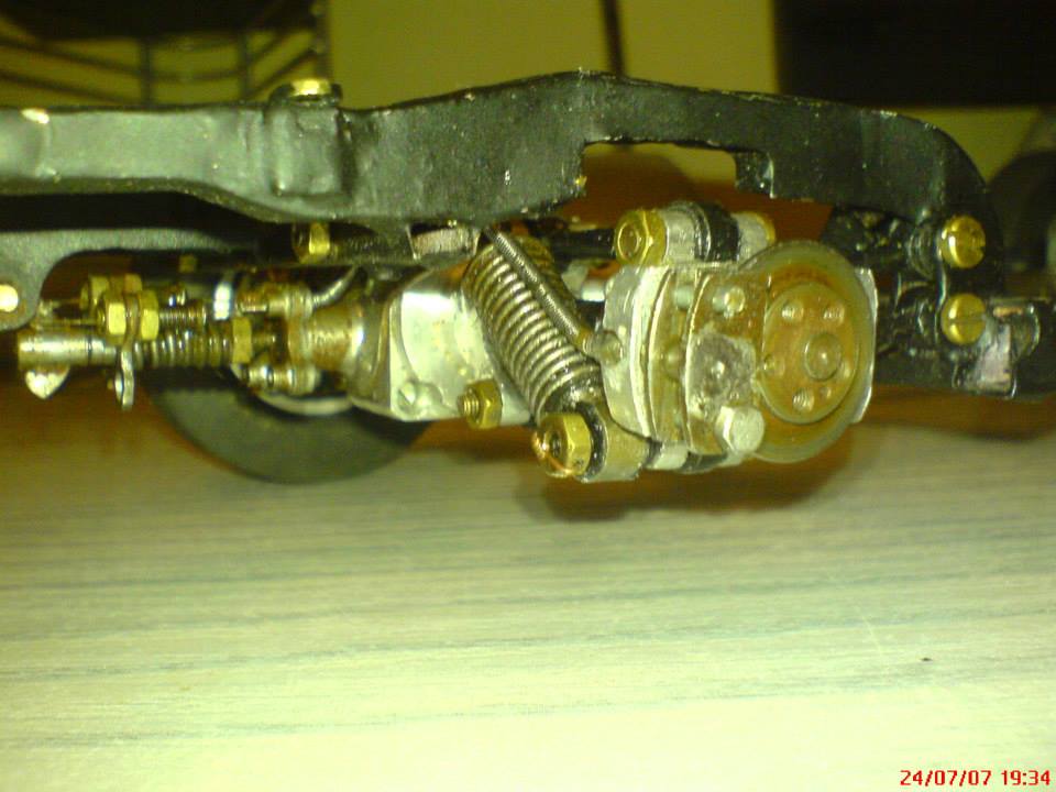

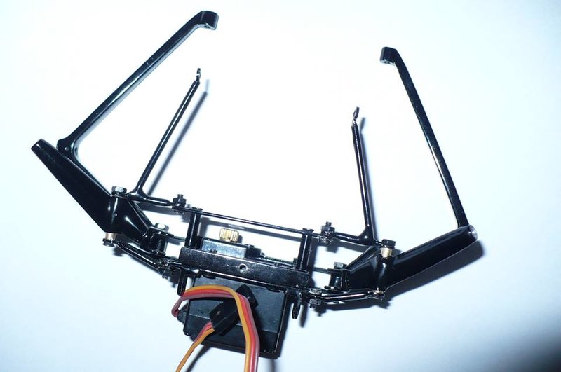

Aktualnie pracuję nad końcówkami do wałków zmieniających biegi . Teraz wałek ociera się o krzywkę i to powoduje straty w sile potrzebnej do zmiany biegów . Podglądnąłem wyłączniki krańcowe i takie coś z kółeczkiem zmajstrowałem . Myślę że teraz wałek nie będzie tarł o krzywkę tylko przesuwał się o kółeczko .
P1050342.jpga.jpg [ 707.22 KiB | Przeglądane 19736 razy ]
P1050441.JPG [ 627.23 KiB | Przeglądane 19736 razy ]

A ruszałeś potencjometry w tym serwie?
 Tytuł: Re: Lotus 78
PostNapisane: niedziela, 4 sierpnia 2019, 09:51
Posty: 716
Myślę że przyczyna to moja wina . Za długo przytrzymałem drążek do oporu i przegrzał sie kabelek i co wiecej nie wiem ale nie działa . Mam to wszystko jeszcze nie wyregulowane drązki i popychacze oraz same potencjometry . Ale byłem tak zachwycony że musiało się spieprzyć . Samo to że serwo o sile 3,5 kg pociągnęło cały mechanizm i to swobodnie . Tak wygląda serwo jak się przypatrzy to widać osłone kabelka pomarszczoną .
P1050454.JPG [ 785.39 KiB | Przeglądane 19611 razy ]
P1050455.JPG [ 810.1 KiB | Przeglądane 19611 razy ]

Posty: 716
Ostatnia rzecz jaka została to mechanizm hamulcowy . Tutaj przednie zaciski i szczęki hamulcowe
P1050493.JPG [ 1.16 MiB | Przeglądane 19500 razy ]
P1050492.JPG [ 873.97 KiB | Przeglądane 19500 razy ]

Posty: 716
Teraz czas na mechanizm hamulcowy .Muszę wymyślic przeniesienie napędu na przedni i tylny hamulec
