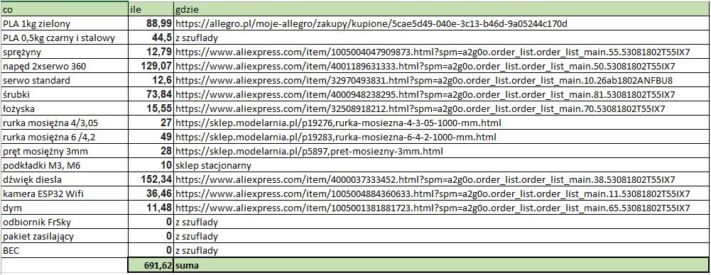

A pewnie. A w załączniku pliczek z wydatkami - gdyby kogoś interesowało.

PostNapisane: niedziela, 26 lutego 2023, 22:56
Model coraz lepiej wygląda, ale koszty jakby nie szuflada to :opad:
 Tytuł: Re: Renault FT-17 taki jeden do dziesięciu
PostNapisane: poniedziałek, 27 lutego 2023, 16:19
Posty: 6489
Mnie zaskoczył mocno mosiądz, bo reszta to raczej normalne przy każdym modelu. Moduł dźwiękowy mimo jednostkowo sporej ceny robi niesamowitą robotę

Posty: 716
Modelarz kosztów nie liczy . Mnie jedynie zastanawia cena łożysk to chyba chinskie .

Posty: 6489
Chińskie, chińskie
