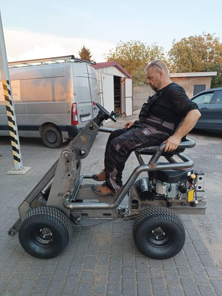

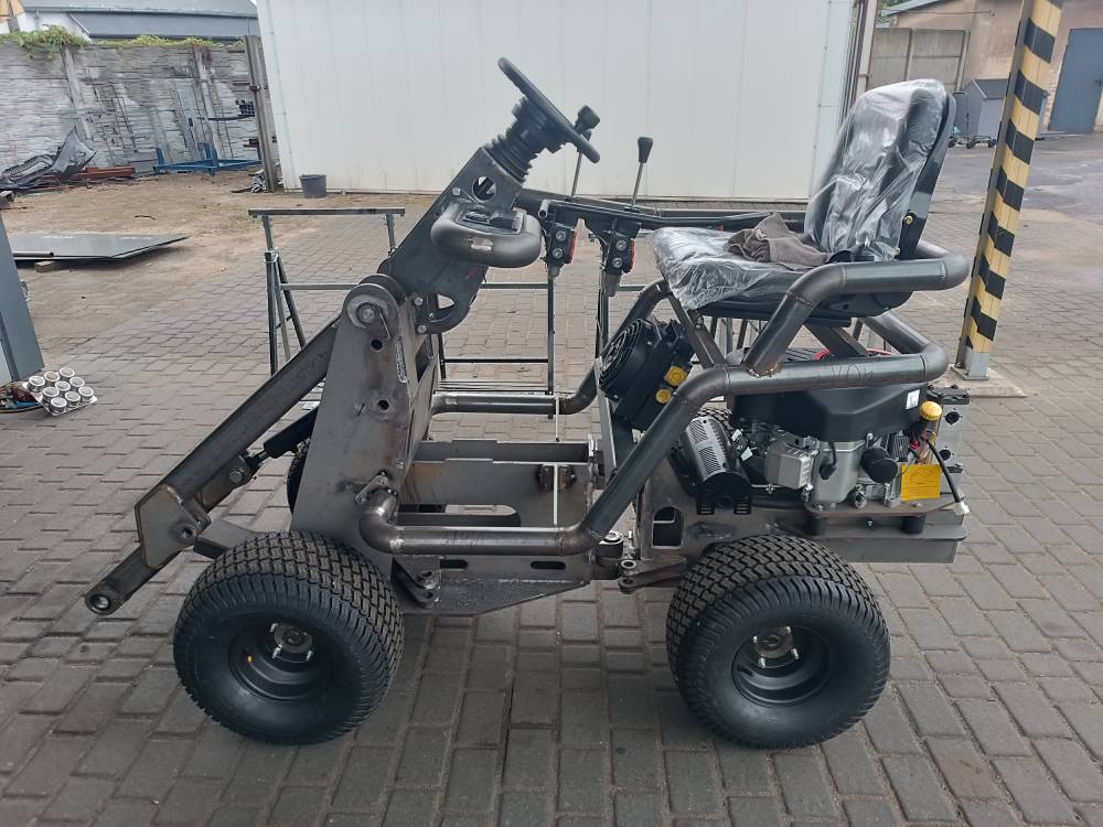

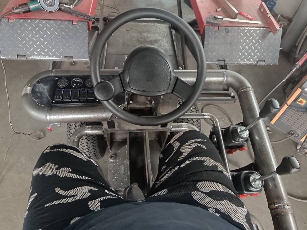

W czerwcu okazało się że potrzebujemy z sąsiadem wózka widłowego.
Później okazało się że nie stać nas na wózek. A tak naprawdę widlak się nie mieści w garażu a żeby położyć blachę na wypalarkę, trzeba by mieć mini ładowarkę. A że te są jeszcze droższe niż wózki. To przecież jestem modelarzem.
No i tak dzisiaj pękło dwie dychy.
A teraz kilka fotek.
I tak sobie działamy.
Parametry
Silnik benzynowy 22km
Długość 2100mm
Szerokość 970mm
Wysokość podnoszenia 1800mm
Napęd hydrostatyczny na wszystkie koła.
Udźwig 300 kg
Prędkość 12km/h
Coraz bliżej końca.
Pozdro

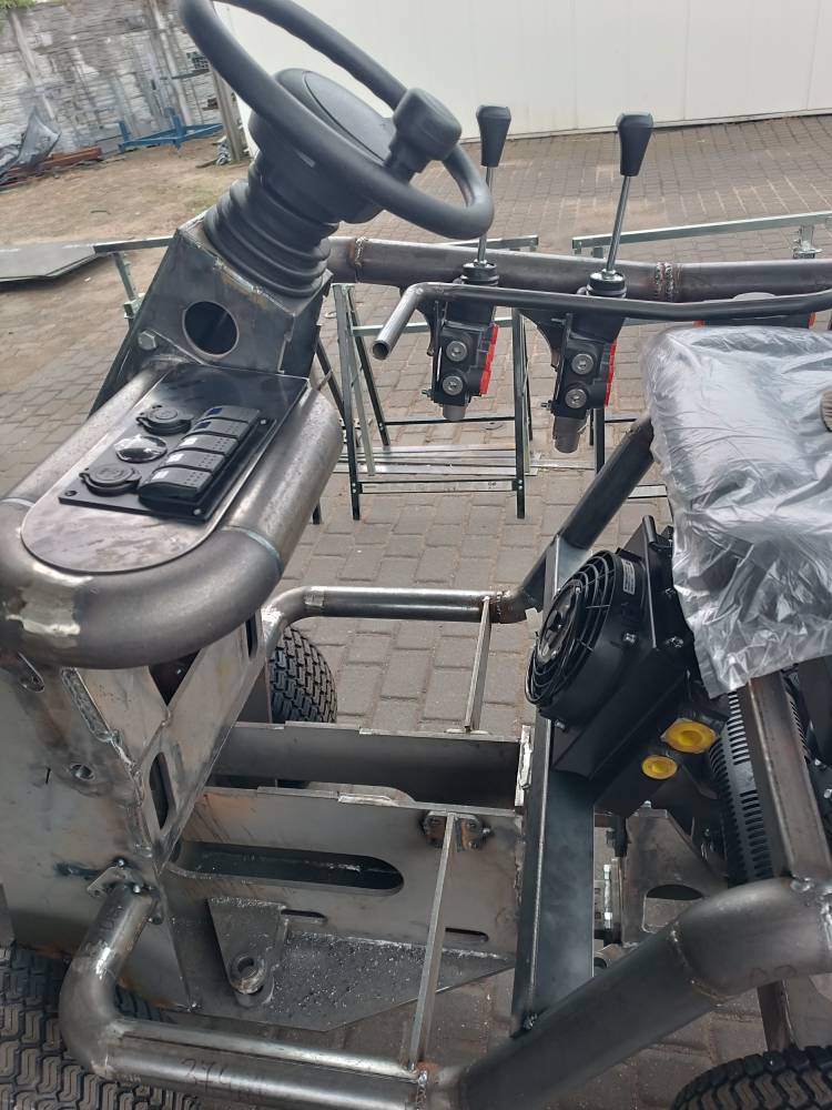

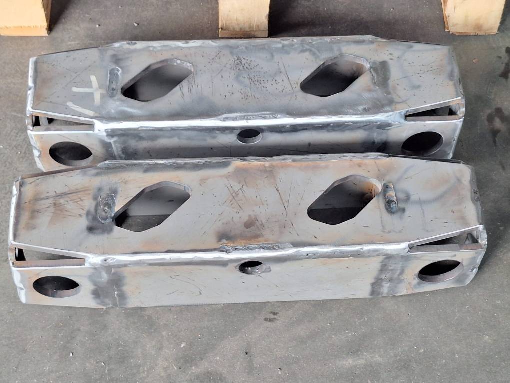

Dziękować.
Stan na dziś.
