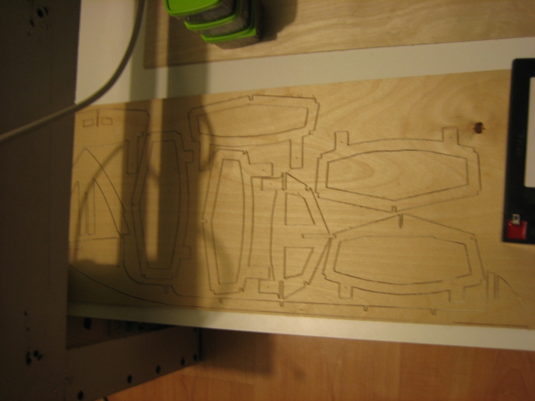

Laubzega dzisiaj trochę chodziła i zostawiła po sobie takie coś:
po_frezowaniu.jpg [ 267.45 KiB | Przeglądane 37287 razy ]
To nacięcie na głębokość 1mm, sklejka ma w sumie 4, więc jeszcze przynajmniej 1 przebieg laubzegi jest nieunikniony. Na razie jestem zadowolony - po wyiągnięciu zobaczymy czy coś do siebie pasuje :lol:
 Tytuł: Re: Motorówka Monika
PostNapisane: piątek, 27 grudnia 2013, 19:10
Łoł - to już wiem w jakiej intencji będę się modlił przez najbliższe kilka dni :lol: .. I chyba wiem co będzie nośnikiem do następnego pomysłu ;) , więc z niecierpliwością czekam na wodowanie :twisted:

Hubert jakoweś "mostki" stosowałeś? Powypada to w diabły i się ponacina znaczy elementy gotowe...
Mozna sklejkę podkleić taśmą dwustronną, a to do depronu 6mm dokleić i możesz jechac głębiej i nie zniszczysz sobie blatu roboczego...

No jakbyś pod spód zaglądał :) jest taśma dwustronna i jest depron ale nie 6 a 3 mm więc będzie alles gut!

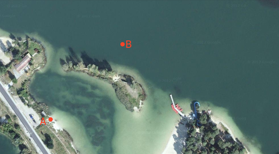

Rzeczywiście chodzi mi coś po głowie. No bo zamiast stać na brzegu 20 minut i sterować z punktu A do B, łatwiej by było przełączyć na aparaturze pstryczek żeby się samo dopłynęło :D

Hubert, ciekawe jak tą wyspę przeskoczysz, chyba że ta łódź będzie miała lądowisko na pokładzie i "se normalnie" przeleci nad tą wyspą :D

Myślałem żeby jej zaimplementować Odyseję Homera jako podprogram wtedy powinna dać radę ;)
