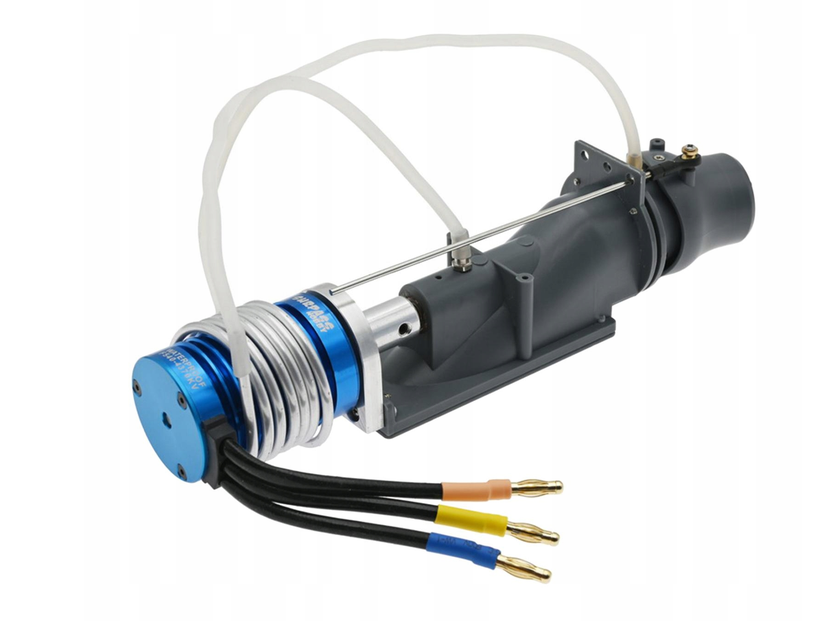

Komplikator mi się włączył :) Zobaczyłem na Alle taki zestaw przypadkiem i tak mnie naszło pytanie, czy ten zestaw ma sens. Czy raczej to radosna twórczość jakiegoś sprzedawcy (w sumie sprzedaje wszystko). Pomyślał, że jak na wodę to wypadałoby jakieś chłodzenie dołączyć i takiego koszmarka palnął. Silnik ma niby 4370 kV 540 820W 66A
Screenshot 2026-07-17 at 13-59-15 Water Thruster Jet Pump 820W 66A do części Przepakowany • Cena • Opinie - Allegro.png
Screenshot 2026-07-17 at 13-59-15 Water Thruster Jet Pump 820W 66A do części Przepakowany • Cena • Opinie - Allegro.png [ 296.16 KiB | Przeglądane 1022 razy ]
Z tym chłodzeniem żeberkowym to ja widzę taki silnik bardziej w jakimś heli.
Zresztą nawet na silnikach szczotkowych z pełną blachą na obudowie wielkość powierzchni styku rurek z walcem jest minimalna. A jak owinięcie będzie nieco luźne to prawie nic nie odbierze ciepła.

A czemu miałby nie dać rady? Po pierwsze to dość mały silnik (śruba 26mm) a po grubości przewodów i ośki względem gold pinów oceniłbym go na maleństwo. Śruba nie ma agresywnego skoku więc takie rurki powinny sobie poradzić. W dużym uproszczeniu często używa się określenia, że powietrze jest izolatorem... Ale jakby bardzo zależy w porównaniu do czego... A wszystko co chłodzi odejmuje temperatury - a czy wystarczy to bardzo zależy od wielu rzeczy.
Opinie ten zestaw ma niezłe - a prawdziwe parametry i temperatury to już bym wolał sam pomierzyć i ewentualnie dać więcej tej wężownicy, albo dołożyć wentylator(y) albo powiększyć pole styku np zalewając to ZNALem (temp topnienia od 350°C), cyną (temp topnienia od 225°C) czy ołowiem (temp topnienia od 328°C). Rurka wygląda na ALU i korpus silnika też więc jest jakieś 200°C zapasu zanim się to stopi :) ale to tylko jeśli rzeczywiście będzie się grzał ponad miarę
