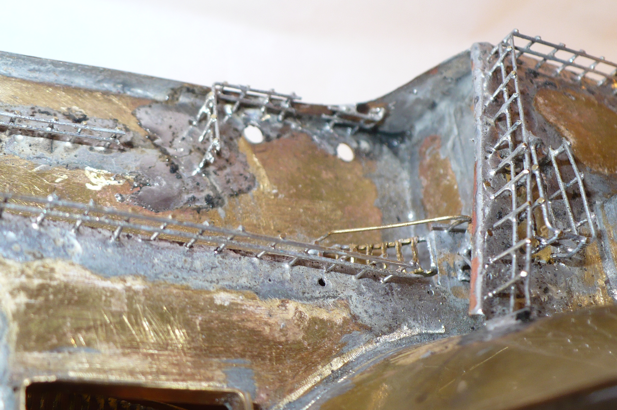

Założę nowy wątek z moim jak to nazywam stateczkiem . Model wykonuje z blachy mosiężnej . W założeniu chcę aby wszystko co jest ruchome na tym statku tak pozostało ruchome w modelu . Na początek chce pokazać jak działa mechanizm otwierania ładowni . Z góry zaznaczam że zostanie to na nowo zrobione bo mnie nie zadowala . Najgorsza jest środkowa ładownia bo składa się z trzech paneli a ostatni panel otwiera się za pomocą krzywki i grawitacyjnie pod wpływem ciężaru . Dolny filmik pokazuje mechanizm obrotowy do podnoszenia ładowni .

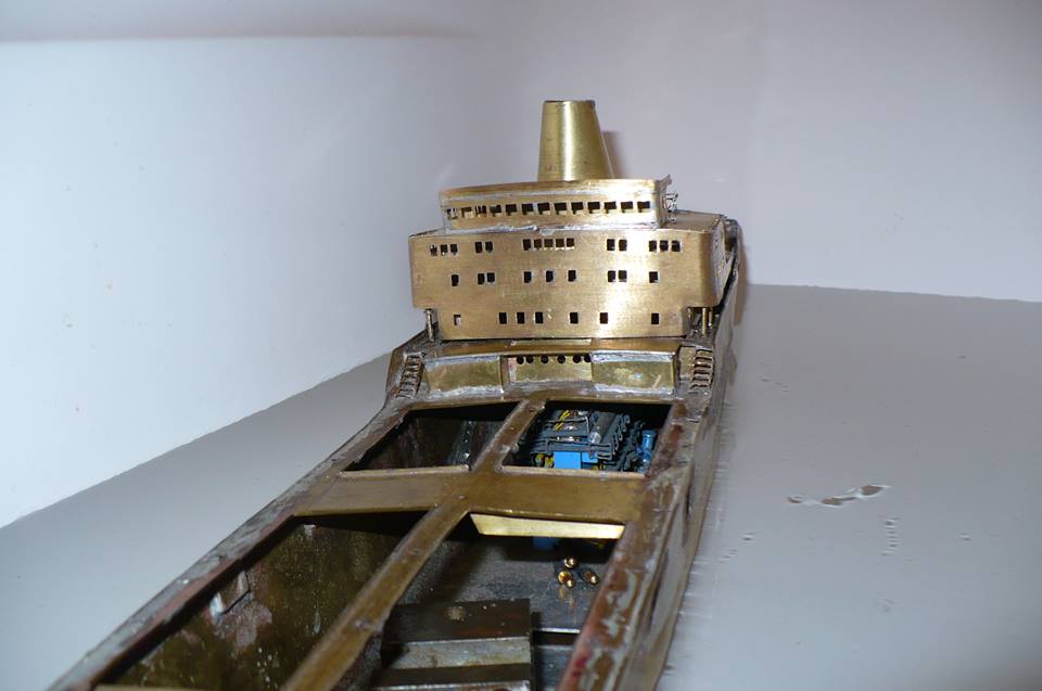

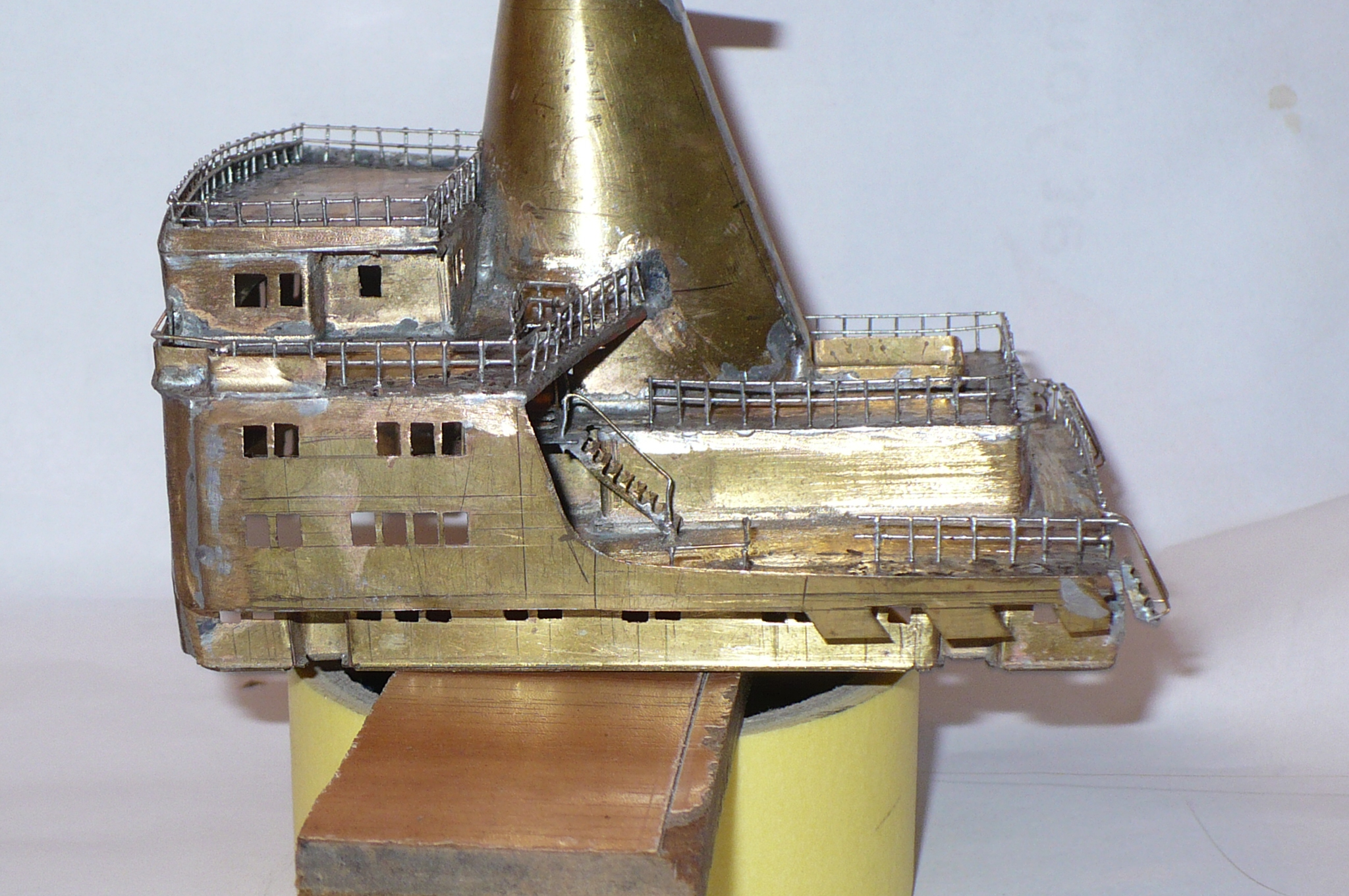

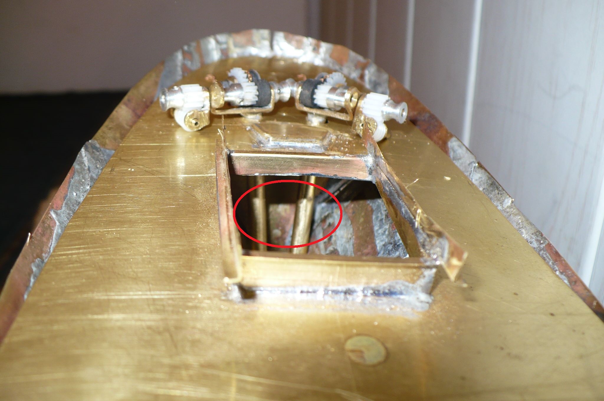

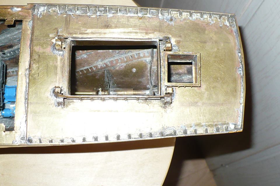

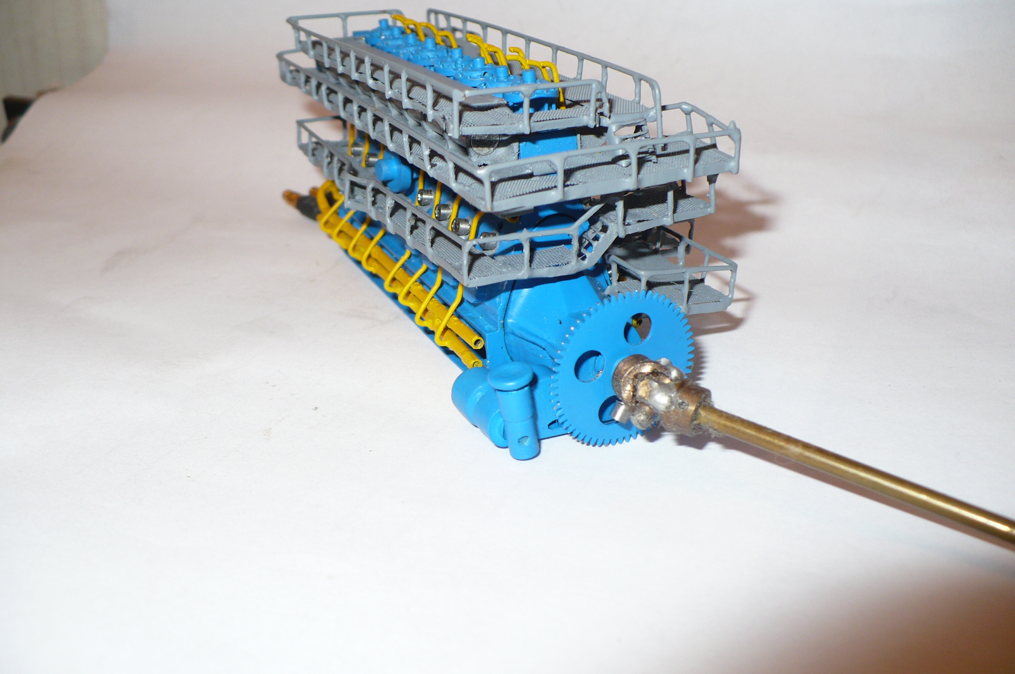

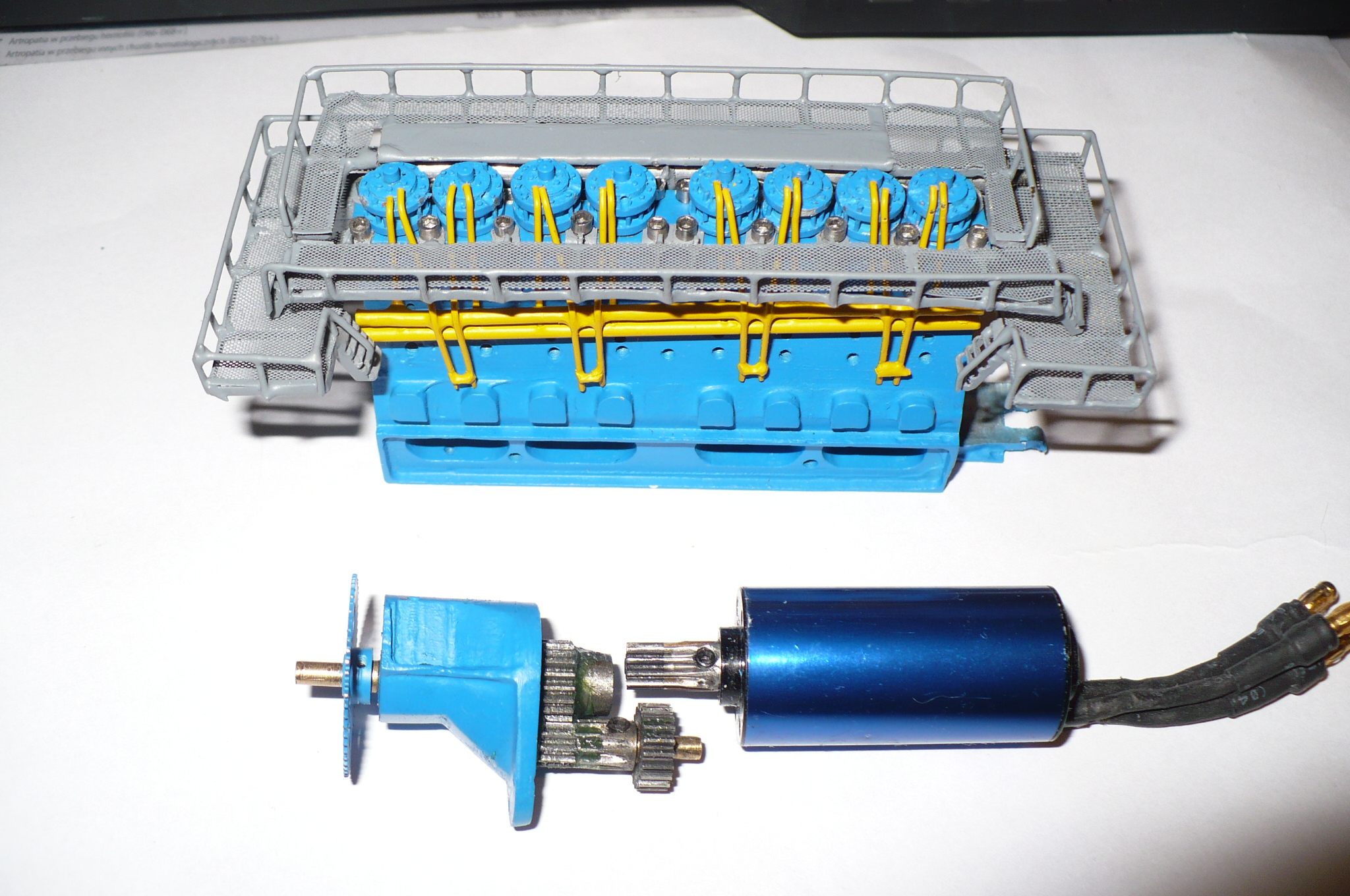

Jednostka ta posiadała silnik RND 90 . Bardzo mało jest na ten temat wiadomości nawet w Cegielskim gdzie pracowałem i tam je produkowano nie ma ale jakoś pozbierałem wiadomości i takiego odtworzyłem . Jest on w skali 1:100 a model jest w skali 1:200. Jest to dlatego że musiałem w nim umiescić silnik i przekładnie .

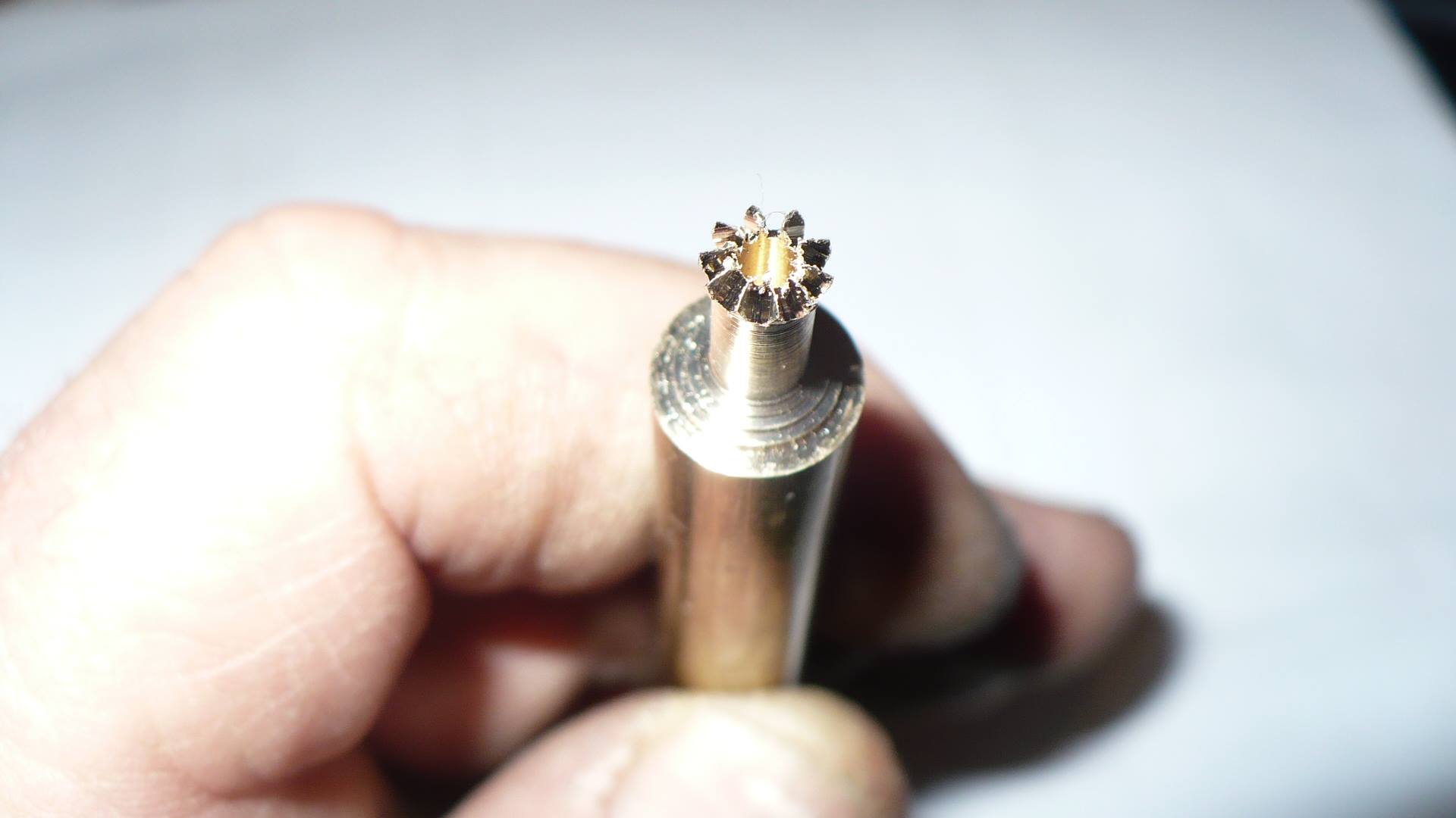

Dziękuję Wam za miłe słowa . Jak już kółka zębate zostały wywołane . To już ich nie mam aż tyle zbierałem je i miałem małe wiaderko . Najbardziej cennymi kółkami to pary kół stożkowych które zdobyłem rozkręcając zegary elektryczne które zastosowałem w mechanizmie różnicowym w Lotusie natomiast w Corvette pamiętam że zdobyłem cały mechanizm różnicowy z maszyn piszących .Pokaże w opisie poszczególnych modeli . Miałem dużo kółek zębatych lecz były one za słabe do współczesnych modeli nie te moce . Były one jak starsi
pamiętają takie silniczki Piko , jednak kółek nie dorabiam choć żałuję bo mógł bym zrobić skrzynie biegów w skali .Trzeba by mieć odpowiednią frezarkę i co najważniejsze podzielnicę . Jednak sytuacja mnie zmusiła własnie w tym statku . Zrobiłem ster strumieniowy ale nigdzie nie zdobyłem odpowiedniej wielkości . Posiadam taką prostą podzielnice Proxxon . trochę obliczeń i prosty podział aby nie było ułamków i zrobiłem parę kół stożkowych o średnicy zewnętrznej 6 mm. Kupiłem frez modułowy 0,5 mm i wyszło . W pozostałym modelu Lotusa kupiłem odpowiednie pary kół i skrzynie spasowałem . Były co prawda poprawki nie były osiowe i takie tam . Wracając do statku i steru strumieniowego to udało się .
Tutaj próba steru strumieniowego
jeszcze odszukam jak działa w statku i dołączę
Komentarz: a to frez modułowy 0,5 mm

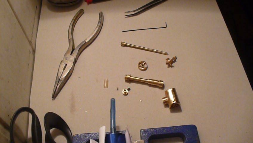

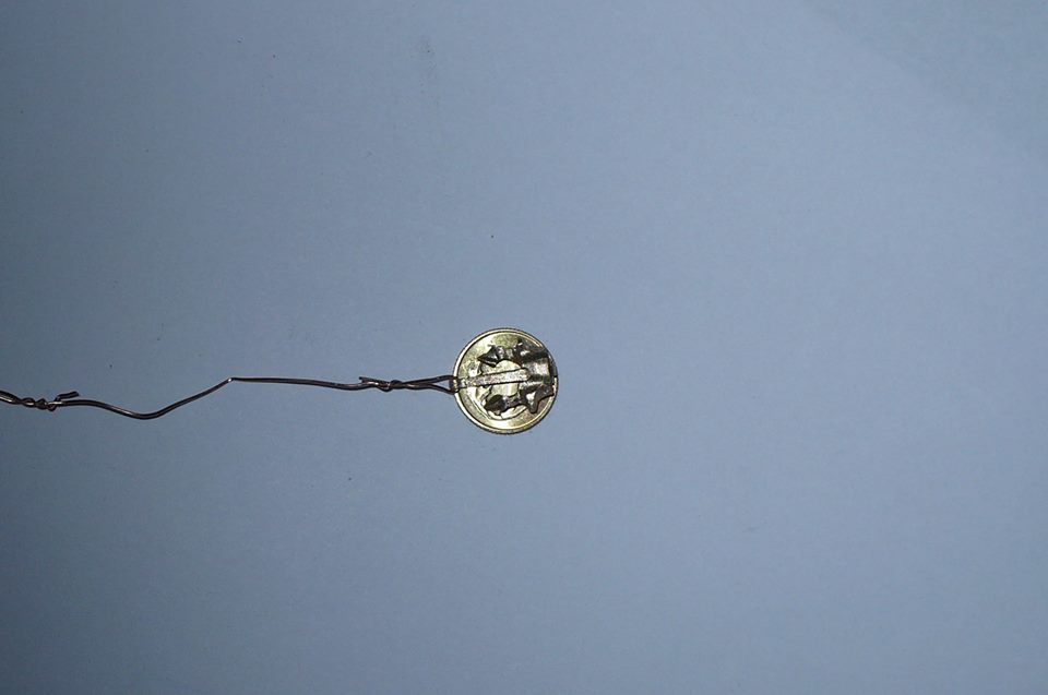

Z ciekawostek to wciagane kotwice . Nie wiem czy za wolno troszkę .

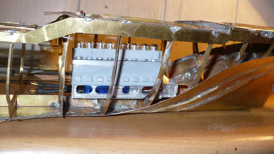

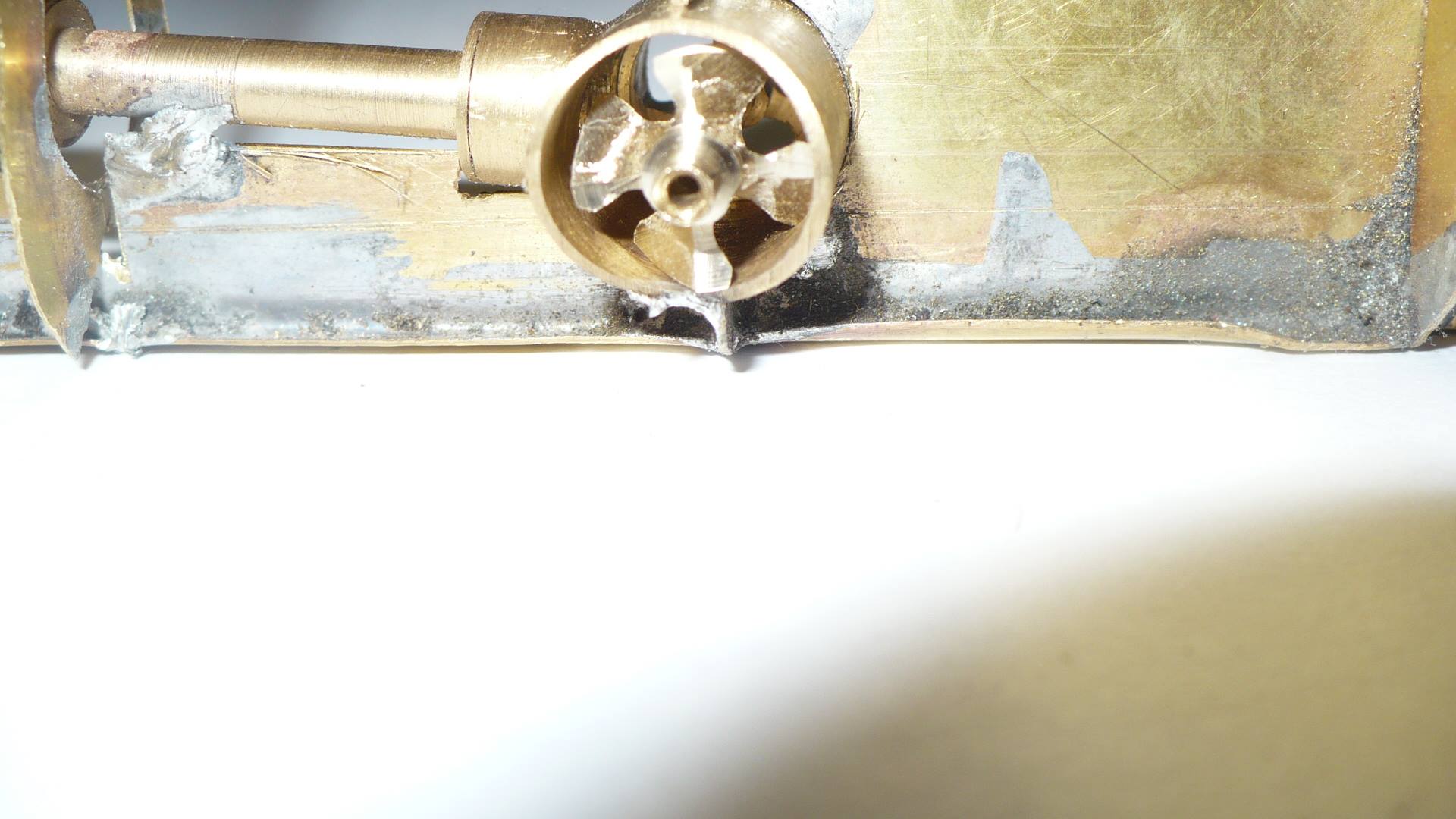

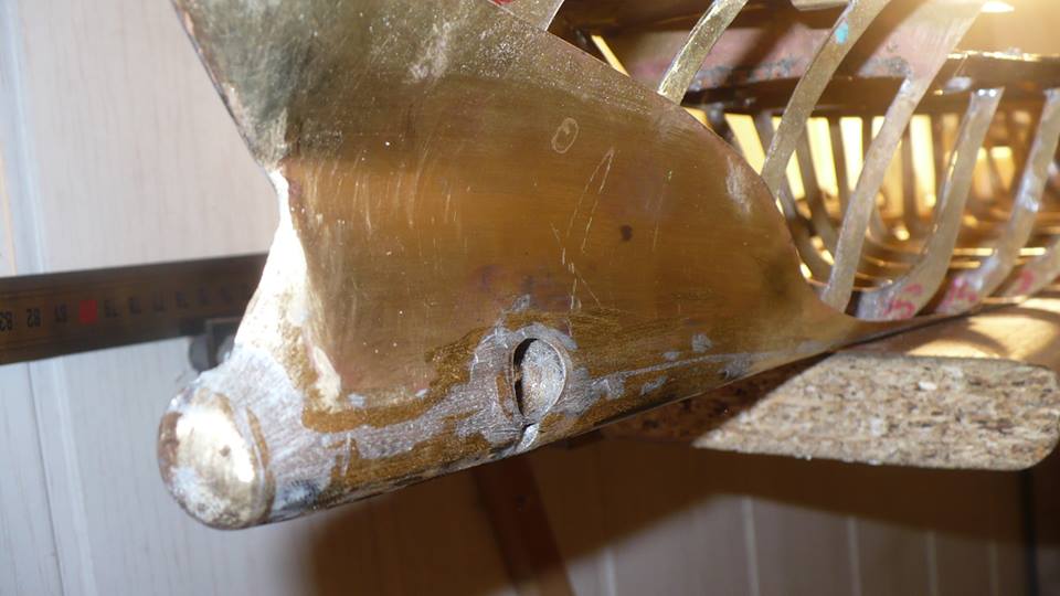

Może ktos cos wie na ten temat . Mam plany ale autor nie przewidział dziwoląga co będzie robił otwierane ładownie . Na rysunku widać siłownik ale nie bardzo widać w którym miejscu jest połączony z pokrywami .Może ktoś posiada taka wiedzę . Wymyśliłem sobie takie siłowniki oczywiście mechaniczne .
P1050382.JPG [ 1.22 MiB | Przeglądane 35908 razy ]
 Tytuł: Re: Re: drobnicowiec m/s FRANCISZEK ZUBRZYCKI
PostNapisane: środa, 12 czerwca 2019, 18:38
Tu masz pokazane jak to jest rozwiązane http://pg.gda.pl/~janak/PUO/pliki/11.pdf

Po chwili dopiero zorientowałem się, że zdjęcie kotwicy pokazuje kotwicę na jednogroszówce a nie jakiś wymyślny brzęczyk piezoelektryczny :D
Specjalistą do marynistyki nie jestem, szybkość podnoszenia kotwicy raczej ok. Grunt, że podnosi!. Widziałem rozwiązania modelarskie zrzutu kotwicy - mechanizm podnoszący podobny do Twojego (przynajmniej trochę) był na zawiasie a osobne serwo wyprzęgało bęben z łańcuchem przed odsunięcie kół zębatych od siebie.

Wciąganie kotwic może być, ale opadanie powinno być bez żadnego hamowania.
Pewnie mechanizm tak jak Grzegorz pisze, tylko czy takie kotwiczki, lekkie maleństwa same opadną do wody?

Co się tyczy kotwicy pewno dało by rade zrobić opuszczaną lecz jestem ograniczony aparaturą jednak nie wykluczam . Zasada jest taka jak na statku mechanizm wciągający to to czarne na pokładzie pod pokładem znajduje się komara łańcuchowa .
Na filmie mechanizm kotwiczny na "sucho "
Komentarz: W tych rurkach w kółku znajduje się komora łańcuchowa

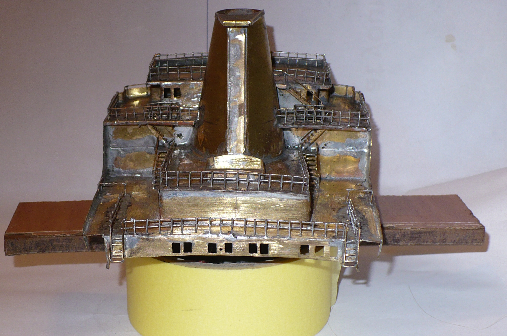

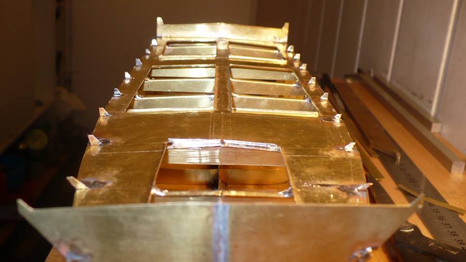

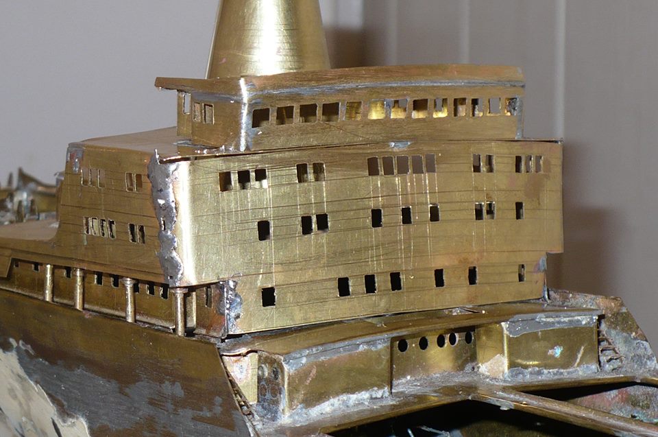

Taka nadbudówkę zrobiłem . Jest w trakcie prac
P1040918.JPG [ 1.28 MiB | Przeglądane 35756 razy ]
P1040917.JPG [ 1.28 MiB | Przeglądane 35756 razy ]
P1040929.JPG [ 1.25 MiB | Przeglądane 35756 razy ]
35882548_2105977546323425_8171348762959020032_n.jpg [ 45.44 KiB | Przeglądane 35756 razy ]
35325684_2100529093534937_749436278067429376_n.jpg [ 113.61 KiB | Przeglądane 35756 razy ]
35302375_2100529020201611_8002489782959603712_n.jpg [ 107.03 KiB | Przeglądane 35756 razy ]

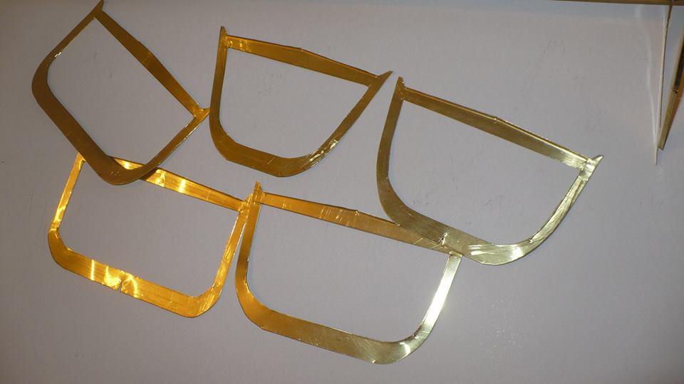

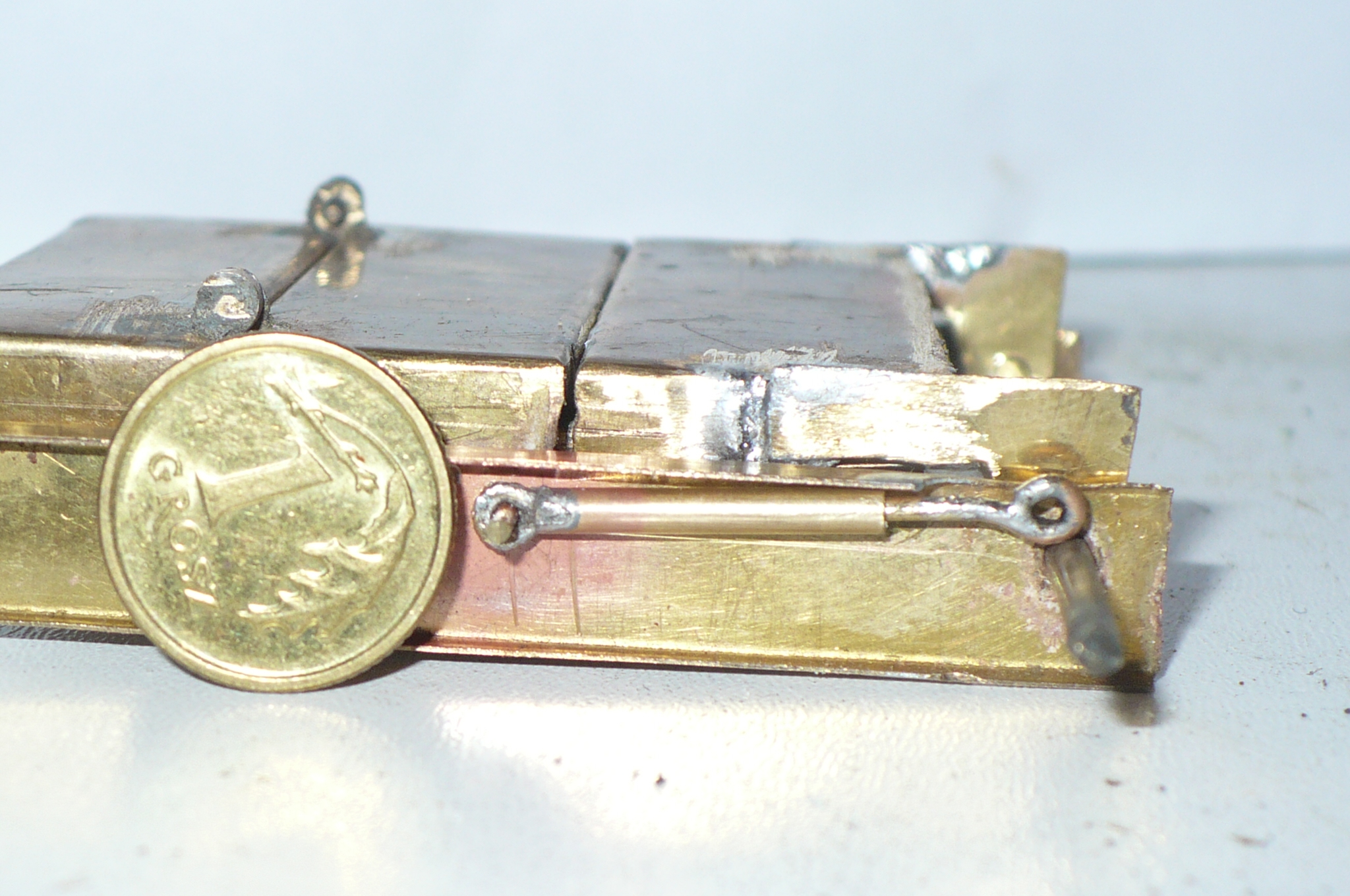

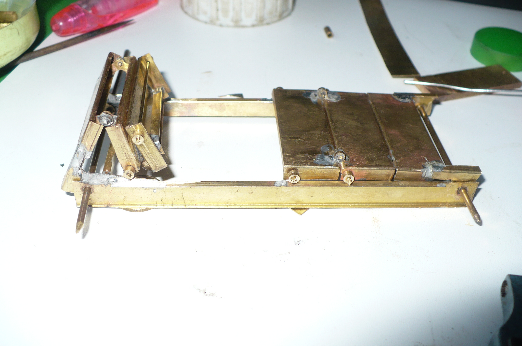

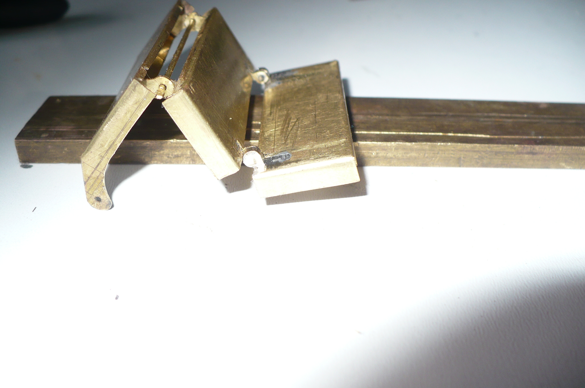

Dopiero za 8 -smym razem spodobały mi się pokrywy do ładowni . Teraz mogę wyprodukować jeszcze 3 pary do środkowej największej ładowni
P1050431.JPG [ 992.31 KiB | Przeglądane 28596 razy ]
P1050430.JPG [ 855.8 KiB | Przeglądane 28596 razy ]

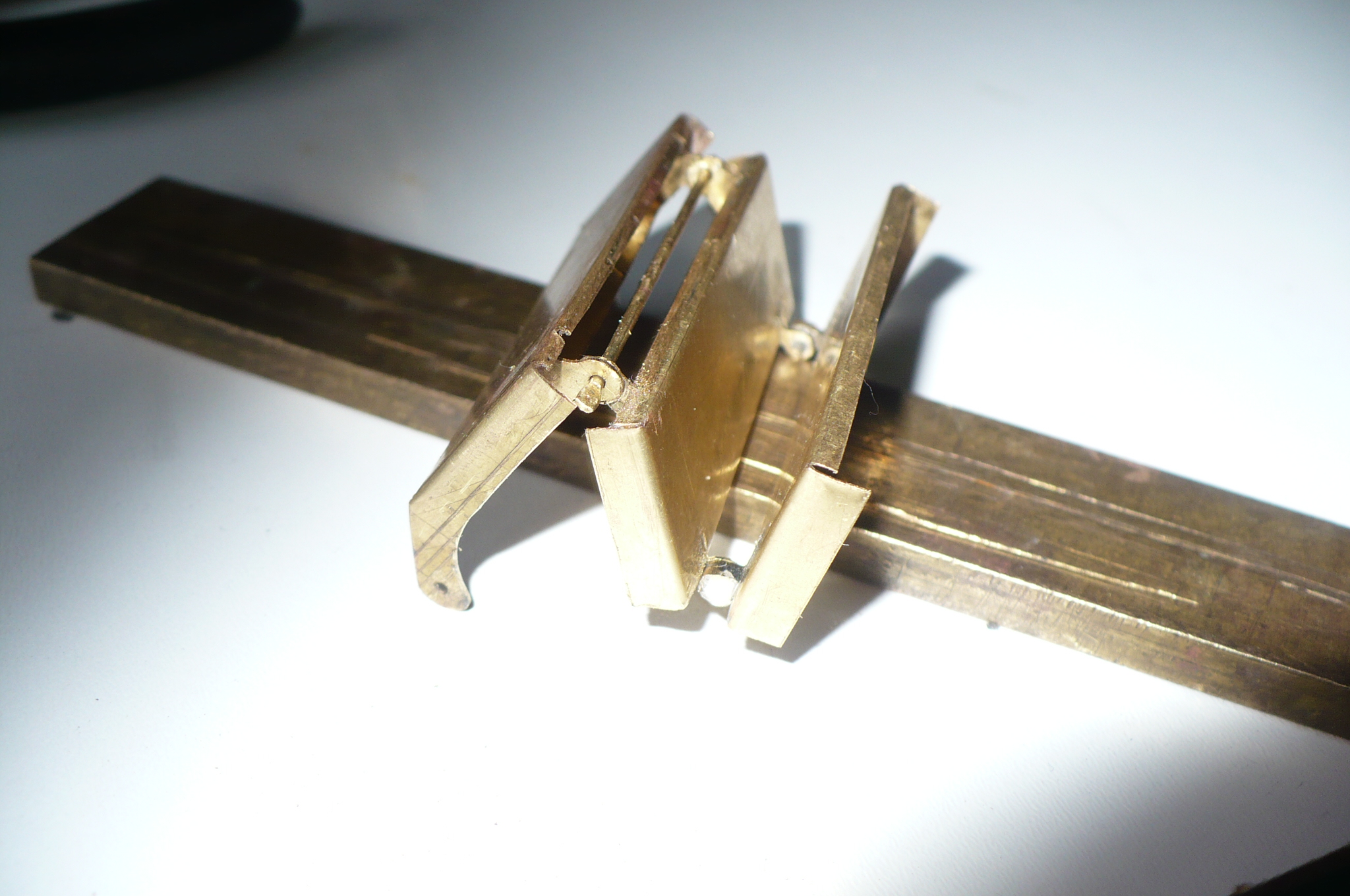

To jest ładownia prawa , najbardziej jestem zadowolony z zawiasów po którymś razie wyszły
P1050439.JPG [ 1.01 MiB | Przeglądane 28498 razy ]
P1050437.JPG [ 939.87 KiB | Przeglądane 28498 razy ]

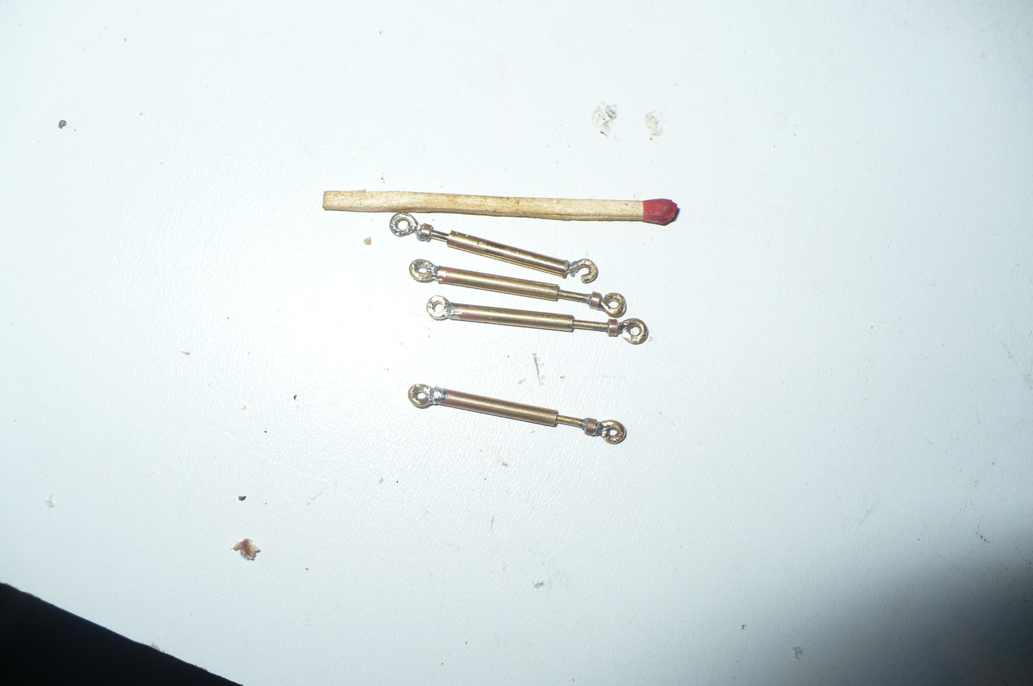

Takie siłowniki sprawiłem do podnoszenia pokryw . Mniejszych nie dało rady bo muszę pamiętać że muszą się poruszać . Srednica cylindra 2 mm a tłoczyska 1 mm , jeszcze trzeba doszlifować
P1050490.JPG [ 1.09 MiB | Przeglądane 28358 razy ]
P1050489.JPG [ 1.14 MiB | Przeglądane 28358 razy ]
