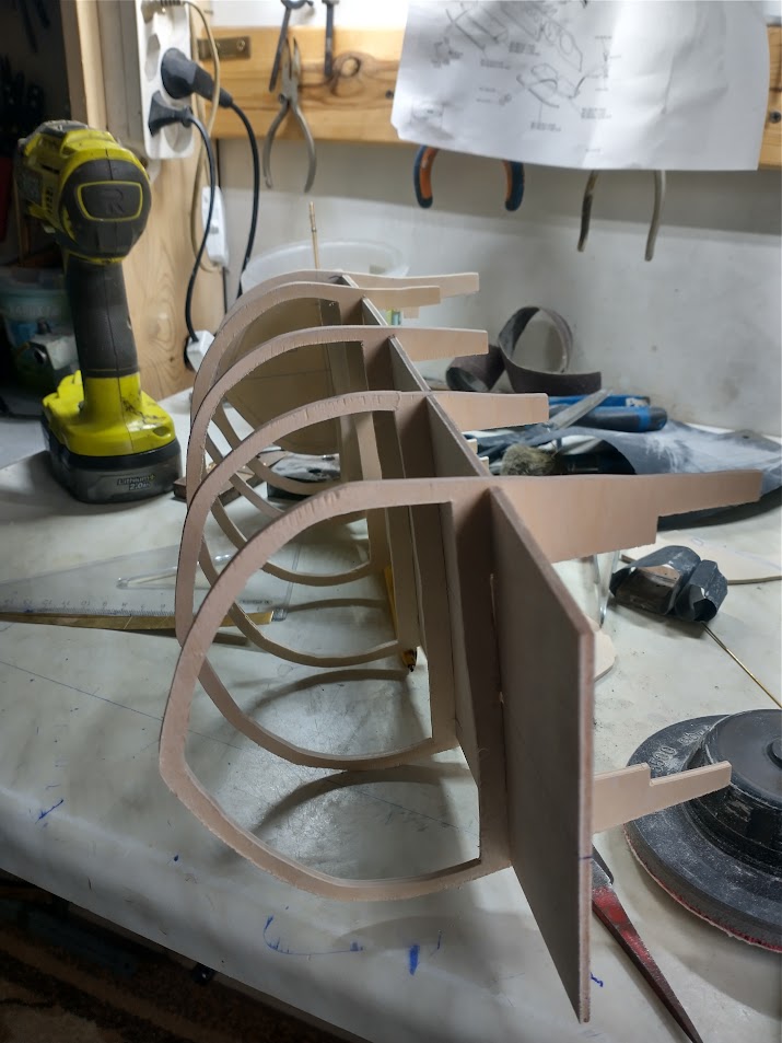

Witaj Jacku.
Oglądam Twoją relację i od razu na początku chce zwrócić zasadniczą uwagę. W Twoich wpisach zakładasz, że model będzie pływający. Ty jednak popełniłeś błąd i budujesz jako wystawowy. W modelu pływającym musisz mieć pusty kadłub. Do zamontowania wszystkich mechanizmów, instalacji elektrycznej, sterowania. U Ciebie to wygląda, że robisz wręgi pełne, jak się klei Małego Modelarza. Przy tak zabudowanym, klatkowym szkielecie będzie Ci niezwykle trudno pomontować wszystkie urzadzenia we wnętrzu kadłuba. Zwróć uwagę na pierwsze zdjęcia szkieletu kadłuba w mojej relacji z budowy pływającego Pilota 20. Kilka relacji poniżej Twojej tu na forum. ;)

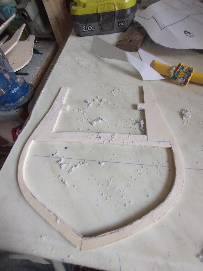

Jarku nie naraz ale już wycinam . Tylko musze robić po kolei aby czegoś nie pominąć .

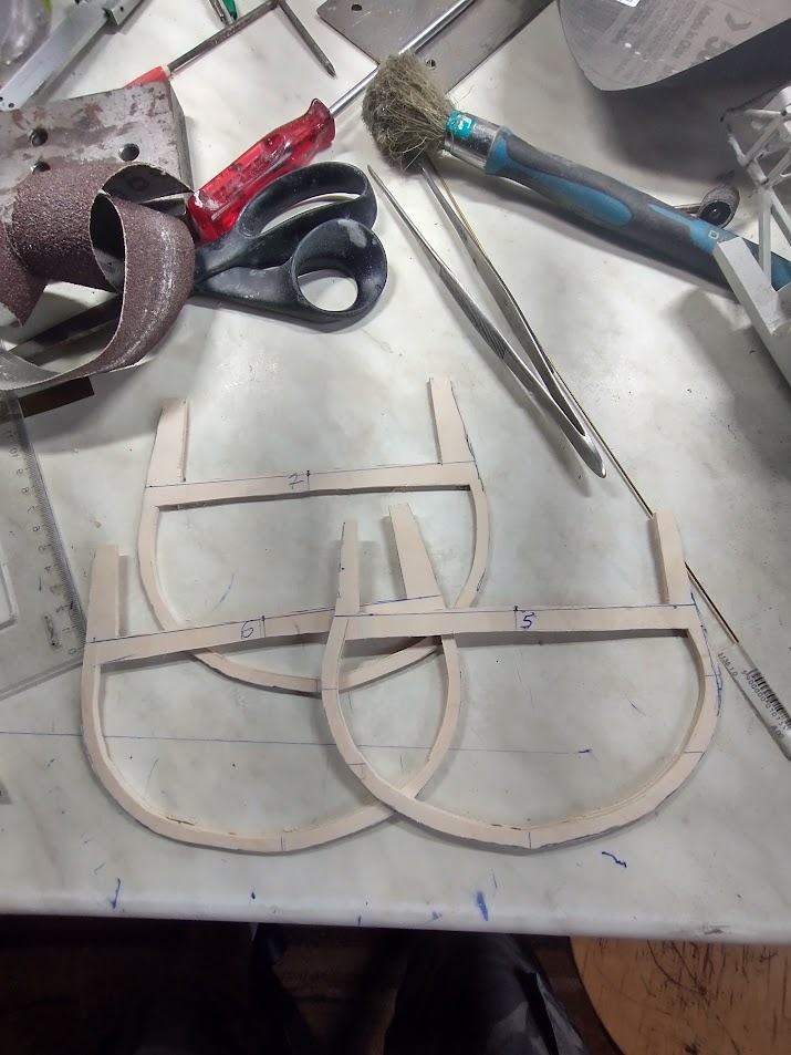

Zawsze mówię ze to ostatni model jak się uda to będzie super a jak nie to już tym się nie będę martwił . A tymczasem wycinam wręgi pod pokładem aby pokłaść mechanizmy
