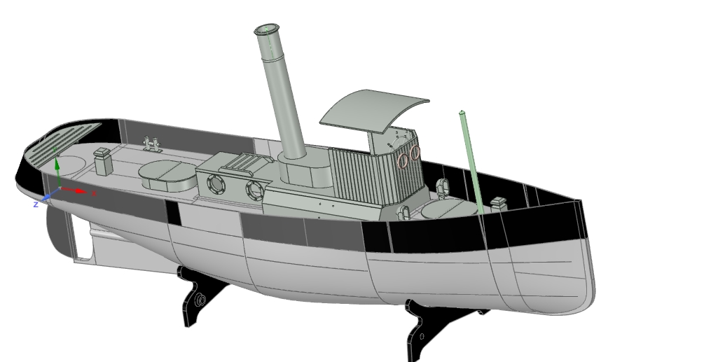

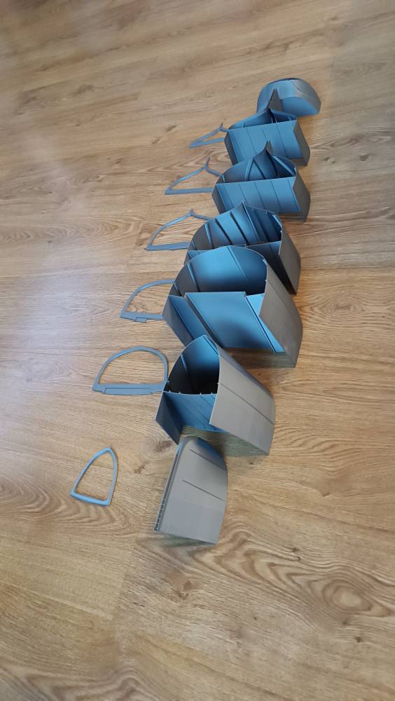

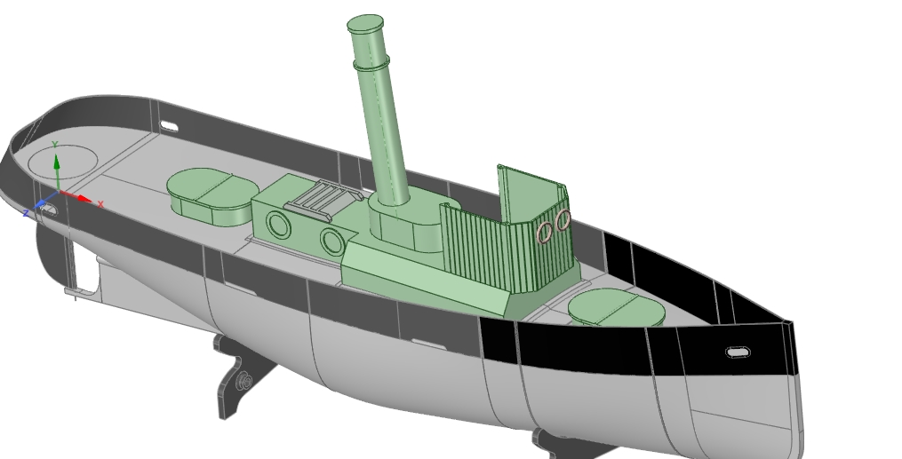

Kolejny projekt którego pewnie nie dokończę :)
W trakcie jego projektowania i drukowania, testuję różne sposoby projektowania z uwzględnieniem technologii drukowania tego obiektu.
No i też różne sposoby druku. Głównie chodzi mi o to aby duże elementy kadłuba drukowały się w trybie wazy wraz z potrzebnymi wzmocnieniami gdyż taki sposób druku skraca jego czas kilkukrotnie.
pierwsza wersja kadłuba już została wydrukowana. jednak pójdzie do kosza( no chyba że ktoś chętny sobie dalej podłubać to chętnie oddam) Aktualnie drukuję drugą wersję. Zrealizowaną w koncepcji drukowanych wręg i wydmuszek poszycia kadłuba wraz z burtami.
Ale zdjęcia mówią więcej. więc foty za chwile. bo część na kompie część na telefonie.
Projekt24.jpg [ 127.46 KiB | Przeglądane 11664 razy ]
Ps jak by ktoś chciał to dam pliki i nie trzeba mieć horej curki. Pod warunkiem że nie będzie rozpowszechniał dalej.

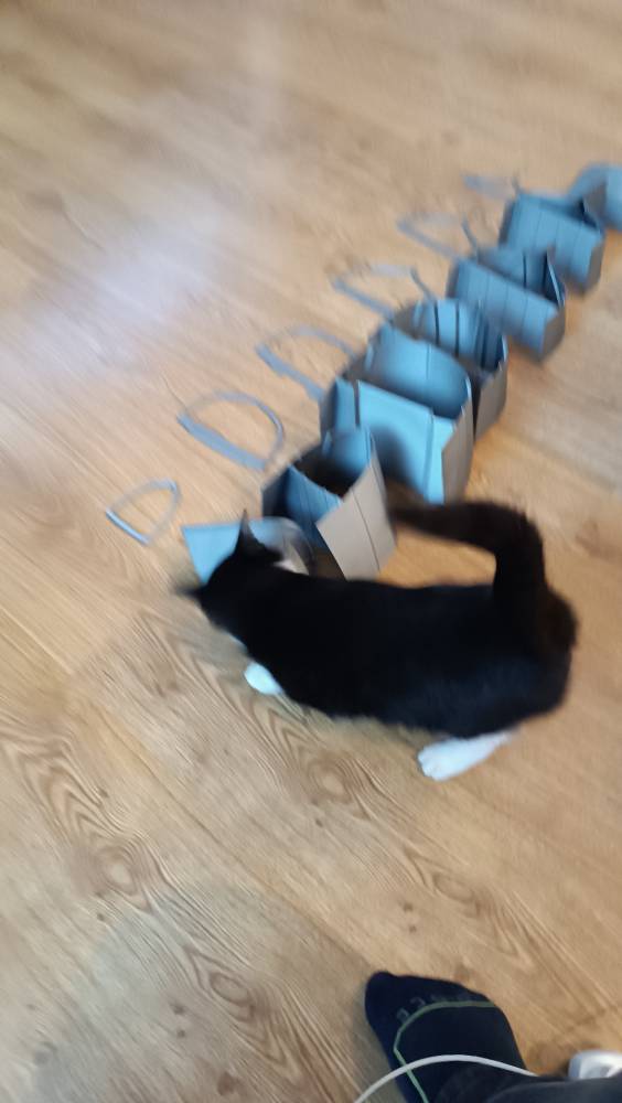

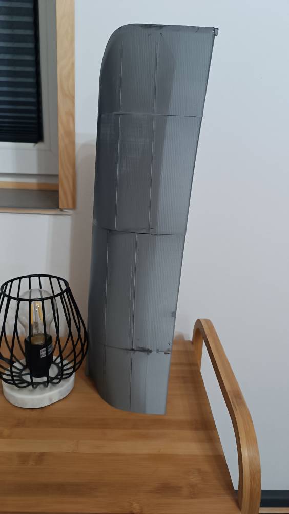

Wszystko drukowane dzisiaj. W tym trybie ogromny kadłub można wydrukować w 12 godzin. Z bardzo niską prędkością 60mm/s
IMG_20241018_223620.jpg [ 47.99 KiB | Przeglądane 11629 razy ]
IMG_20241018_223730.jpg [ 95.79 KiB | Przeglądane 11629 razy ]
 Tytuł: Re: Ni pies ni wydra, coś na kształt Scorcher 1878.
PostNapisane: piątek, 18 października 2024, 21:58
Posty: 317
jaka drukarka?
pole robocze?
materiał?
PostNapisane: piątek, 18 października 2024, 22:28
Drukarka to opisywana na forum 3D Zośka.
Pole 300x300x205
Materiał pla od corolfil
Wszystkie elementy spokojnie mieszczą się na enderze.

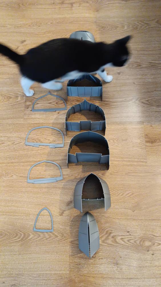

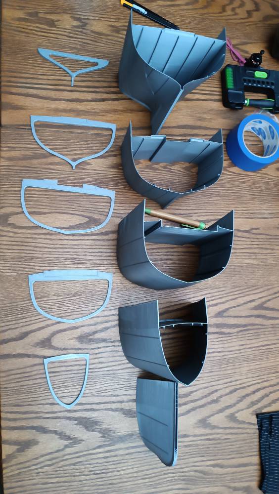

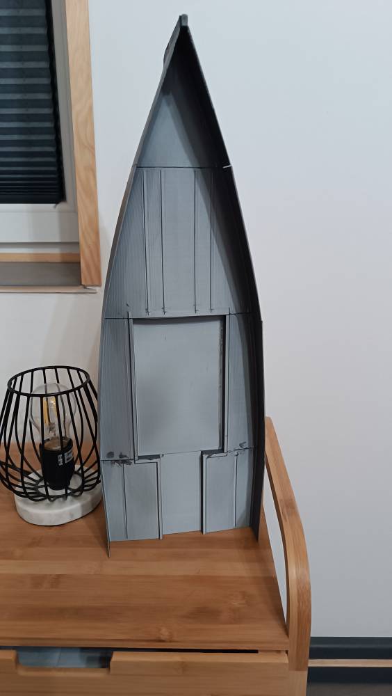

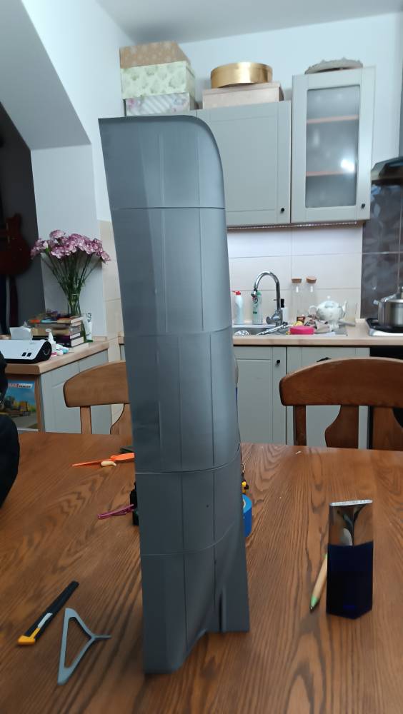

Kontrola jakości została przeprowadzona. Kontroler się nie czepiał. Finalna wersja kadłuba gotowa. Jutro jadę do pracy. To tam będzie sklejane.
IMG_20241019_201250.jpg [ 64.64 KiB | Przeglądane 11478 razy ]
IMG_20241019_201033.jpg [ 73.63 KiB | Przeglądane 11478 razy ]
IMG_20241019_201311.jpg [ 44.01 KiB | Przeglądane 11478 razy ]

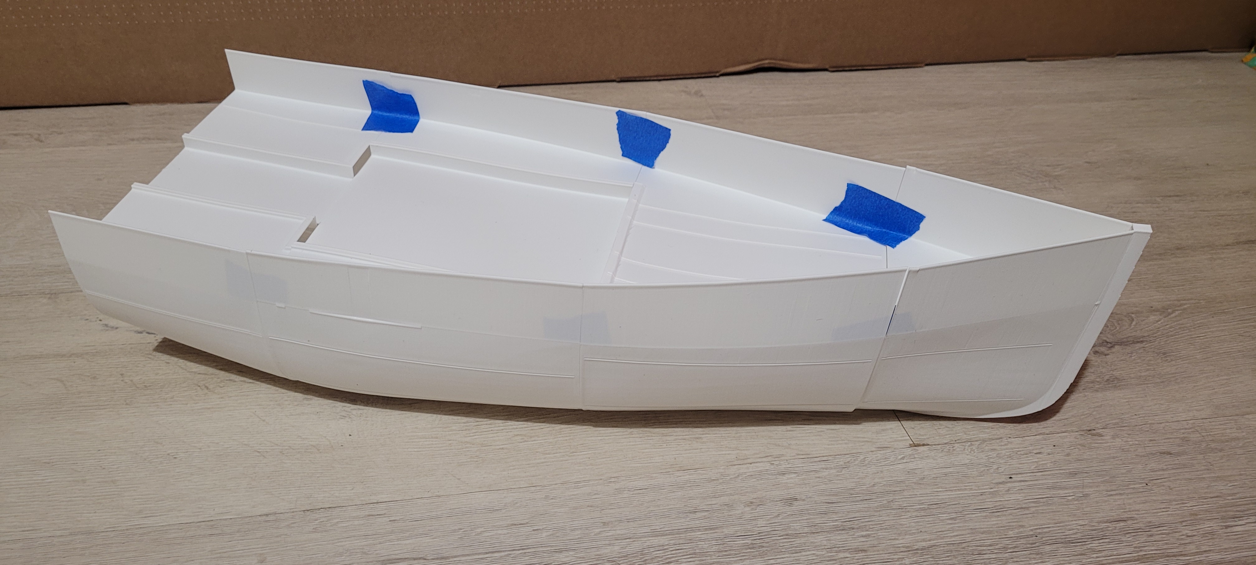

Tyle udało mi się dzisiaj skleić.
Podoba mi się ta koncepcja budowy.
Kadłub jest sztywny. A jednocześnie można go naprawdę szybko wydrukować. Co przy takich rozmiarach nie jest bez znaczenia.

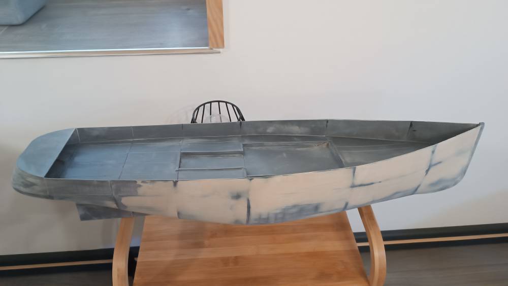

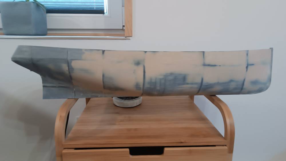

Na delegacji człowiek się nudzi, to zupełnie znana rzecz. I choć nudzi się to wciąż trudzi się.
Kadłub sklejony. Zaczynam szpachlowanie.
IMG_20241026_124649.jpg [ 30.03 KiB | Przeglądane 10523 razy ]
IMG_20241026_124644.jpg [ 28.25 KiB | Przeglądane 10523 razy ]
PostNapisane: piątek, 1 listopada 2024, 13:51
Pacze i podziwiam :)
Czy to zwykła szpachla np samochodowa? Przygotowywałeś jakoś powierzchnię?
PostNapisane: sobota, 2 listopada 2024, 20:43
Nie ma co podziwiać.
Szpachla uniwersalna poliestrowa.
Przed nałożeniem powierzchnia szlifowana papierem 80. Odkurzona i umyta benzyną ekstrakcyjną. Następne postępy pewnie w przyszłym miesiącu. Jak znowu pojadę w delegację.
